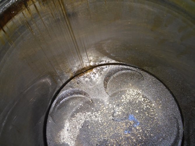

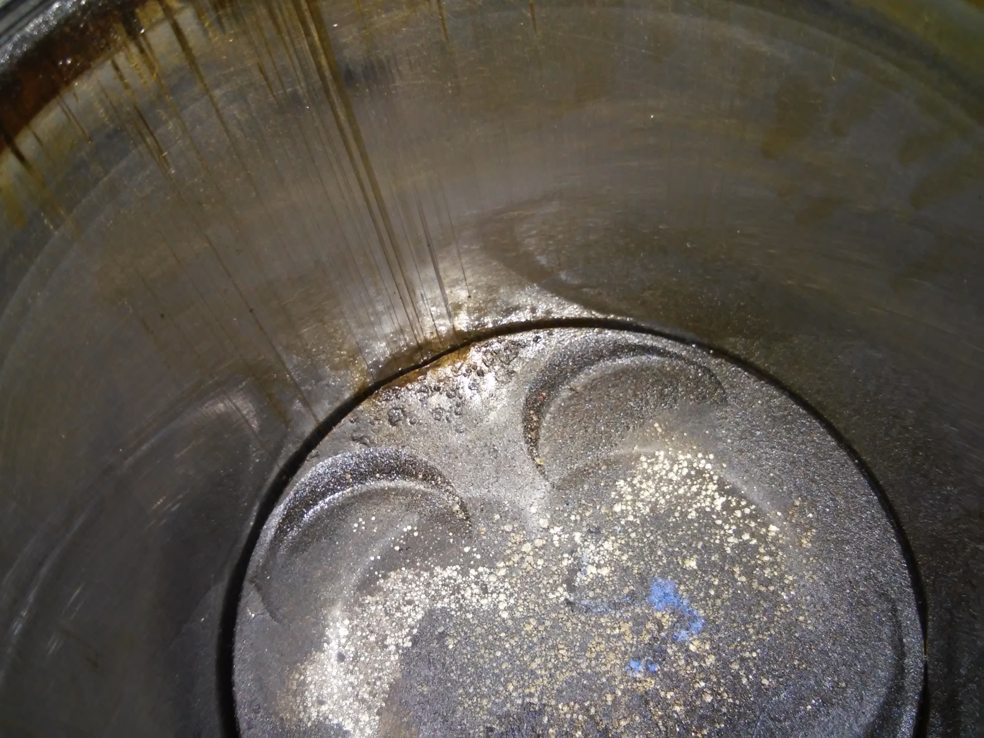

Jeśli Jarek się zdecyduje to silnik będzie rozebrany i zmierzony ponownie przez dwie niezależne osoby zajmujące się remontami i szlifami, następnie ustosunkuje się do każdej bzdury na temat montażu, doboru części, czy oleju.
Tak to wyglądało po pierwszym rozebraniu:
cylinder 6 + tłok

Postprzez yaro18 » 22 sie 2019, 21:20
ProboszczV6 napisał(a):Tak to wyglądało po pierwszym rozebraniu:
no nie wyglądało to zbyt ładnie ...
ProboszczV6 napisał(a):silnik będzie rozebrany i zmierzony ponownie
na 99% tak będzie, choć do ustalonego terminu jeszcze trochę czasu jest :)
