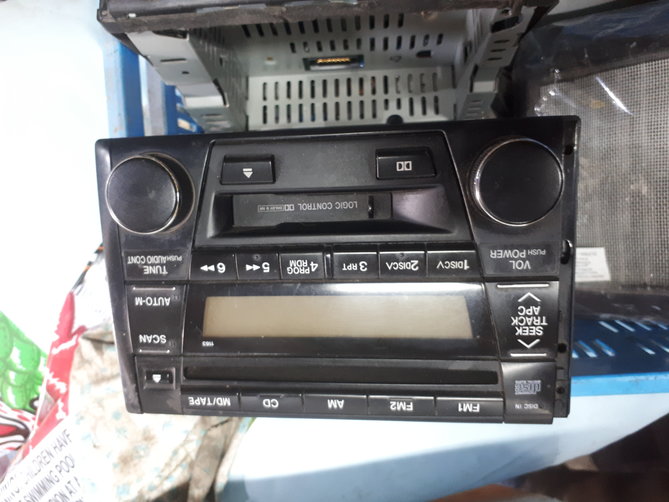

Najlepszą opcją na audio w tym aucie, to założenie BOSE z poliftowej Millenii.
Jest tylko problem z radiem, bo łapie nieparzyste częstotliwości, ktoś bardzo ogarnięty przeprogramowałby pewnie procesor w radiu. Zwykłe orygnalne radio 2din, które produkował Clarion, jest takie sobie, no ale ma zmieniarkę. System BOSE jest firmowany przez Matsushita Electric, czyli dawny Technics (więc to musi dobrze grać), obecny Panasonic.

Szczerze szukałem czegoś takiego, ale nie znalazłem (w PL). Do tego o ile kojarzę to radio BOSE z poliftowej Millenii ma zmieniarkę niezintegrowaną? Ktoś ma taki egzemplarz do sprzedania? Zapraszam PW

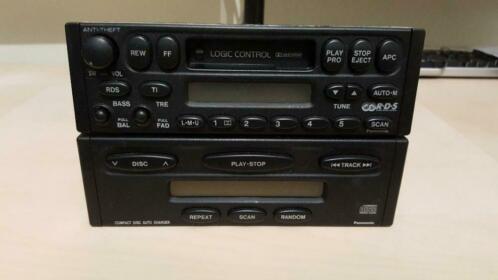

Radio BOSE to tzw DECK, nie ma wzmacniacza mocy. Potrzebujesz tak czy siak kompletne audio z subwooferem, wiązką, głośnikami, wzmacniaczem, wspornikiem za tylną kanapą i półką...samo radio to za mało, a ja nie sprzedam, zbyt wiele trudu kosztowało zamontowanie tego do auta. Szukaj kompletu w Stanach.
Seryjnie BOSE nie ma zmieniarki, chociaż jest opcja jej montażu zamiast modułu odtwarzacza CD... nie, nie pasuje z Clariona.

Ja u siebie miałem na początku oryginalne radio z BOSE ale miało wbudowaną zmieniarkę na 6 płyt tak jak te zwykłe europejskie w Xedosach poliftowych.

Takiego decka miałem w Xedosie 6 , i tak jak Proboszcz napisał jest to sam odtwarzacz kaset i cd bez wzmacniacza , a wiec żeby grało musimy podłączyć zewnętrzny wzmacniacz lub poszukać oryginału .

Ten z wersji BOSE nie ma wzmacniacza. To fakt. Ale ten z Millenii ktory jest bez BOSE jest normalny jak zwykle radio ze wzmacniaczem. Tyle ze ma chromowane pierscienie na pokretlach i radio bez parzystych czestotliwosci po przecinku

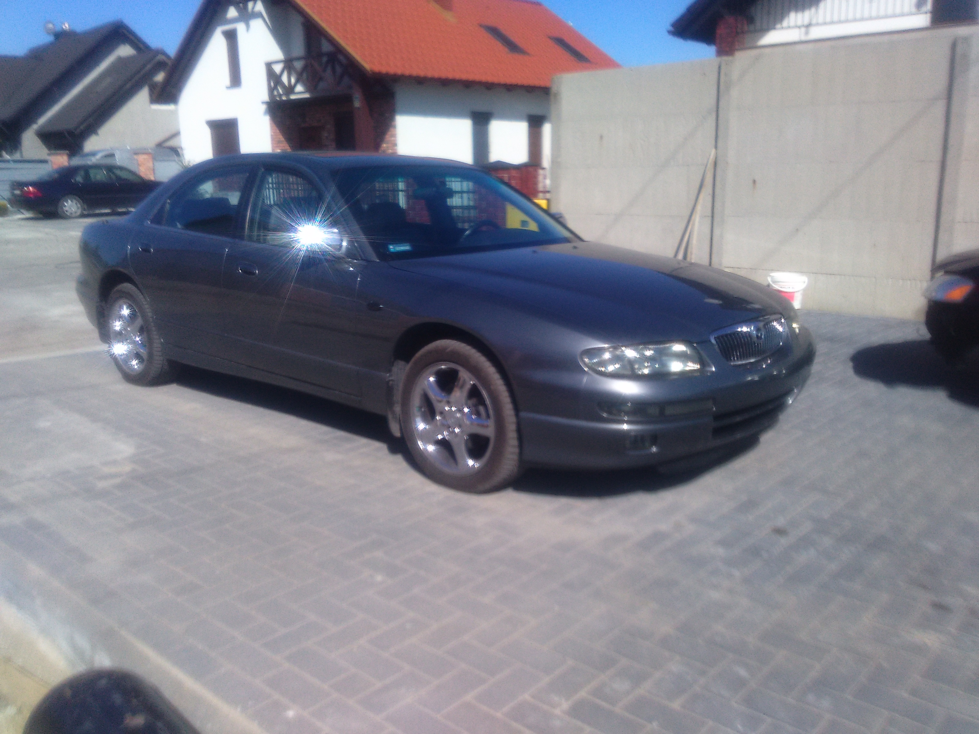

Progresywne
Zazdraszczam
Zazdraszczam

Longbow – progresywne mają bardzo ciekawą charakterystykę – napisz proszę o wrażeniach z jazdy. Czy zmieniasz felgi lato/zima (latem widzę, że 20
, a ile cali zimą?)? Co ze stabilnością w zakrętach? Co ze środkiem ciężkości – czy jest różnica po założeniu HRów? (o ile pamiętasz, albo o ile w ogóle jeździłeś xedosem z innym zawieszeniem – niż Twoje gwintowane i na felgach 20"!)
Dodatkowe pytanie – czy podwyższałeś wydech (spotkałem się z opiniami że fabrycznie jest za nisko wiszący – co może mieć znaczenie przy takich zmianach zawieszenia jak u Ciebie.

Latem jeżdżę na 19 a zima na 17
Pomyliłeś auta

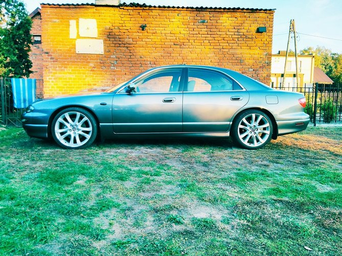

Mam jeszcze millerka tylko jakoś nigdy nie miałem czasu i chęci założyć tematu. Wydechu nie przerabiałem, ale zgadzam się z opinią że jest za niski. H&R wypadają trochę niżej niż FK(może przez to że miller jest cięższy niz KL) bo moja czarna i zielona nie usiadła tak na FK tak jak teraz szara na H&R-ach
No pewnie że bez problemu. One są węższe od RX-ów bo mają 7,5 cala ale za to lepsze ET bo 45
Opona u mnie to 225/35ZR19, powinna być 235/35 ale dostałem w cenie felg więc nie wybrzydzałem.

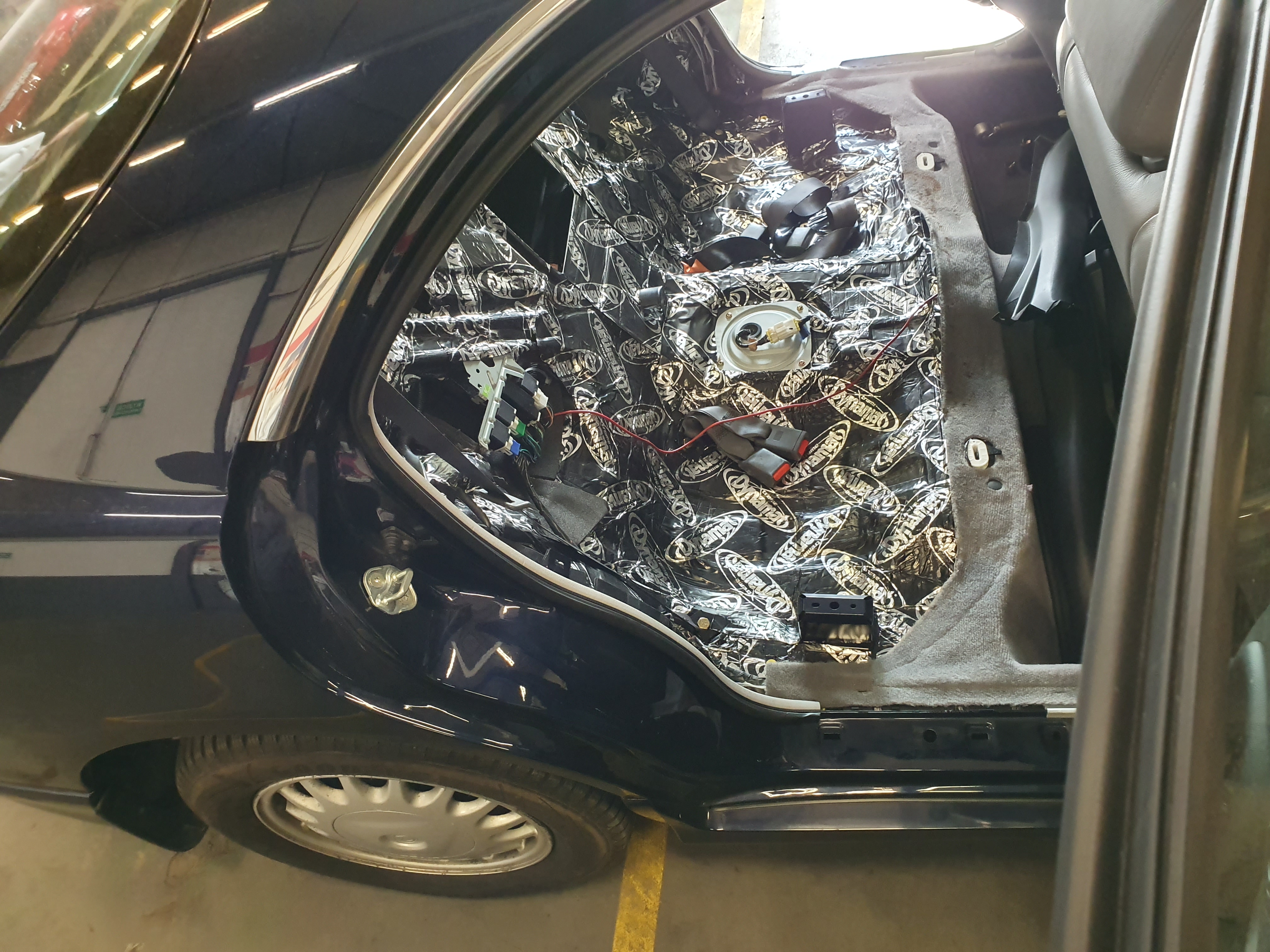

Oto poważniejsza aktualizacja – w sam raz na dynamiczny rok 2020.

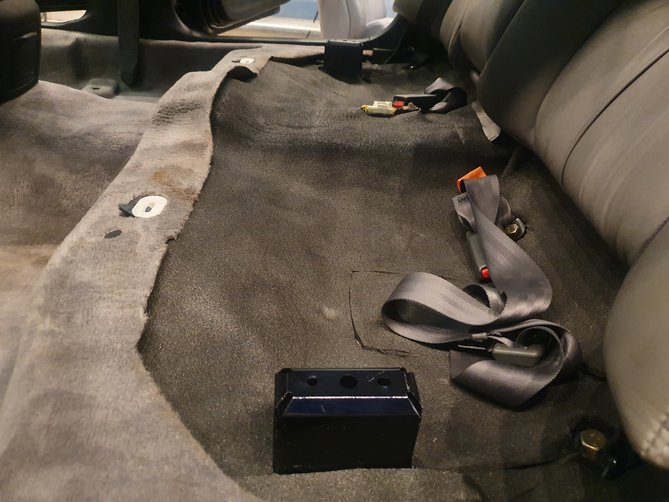

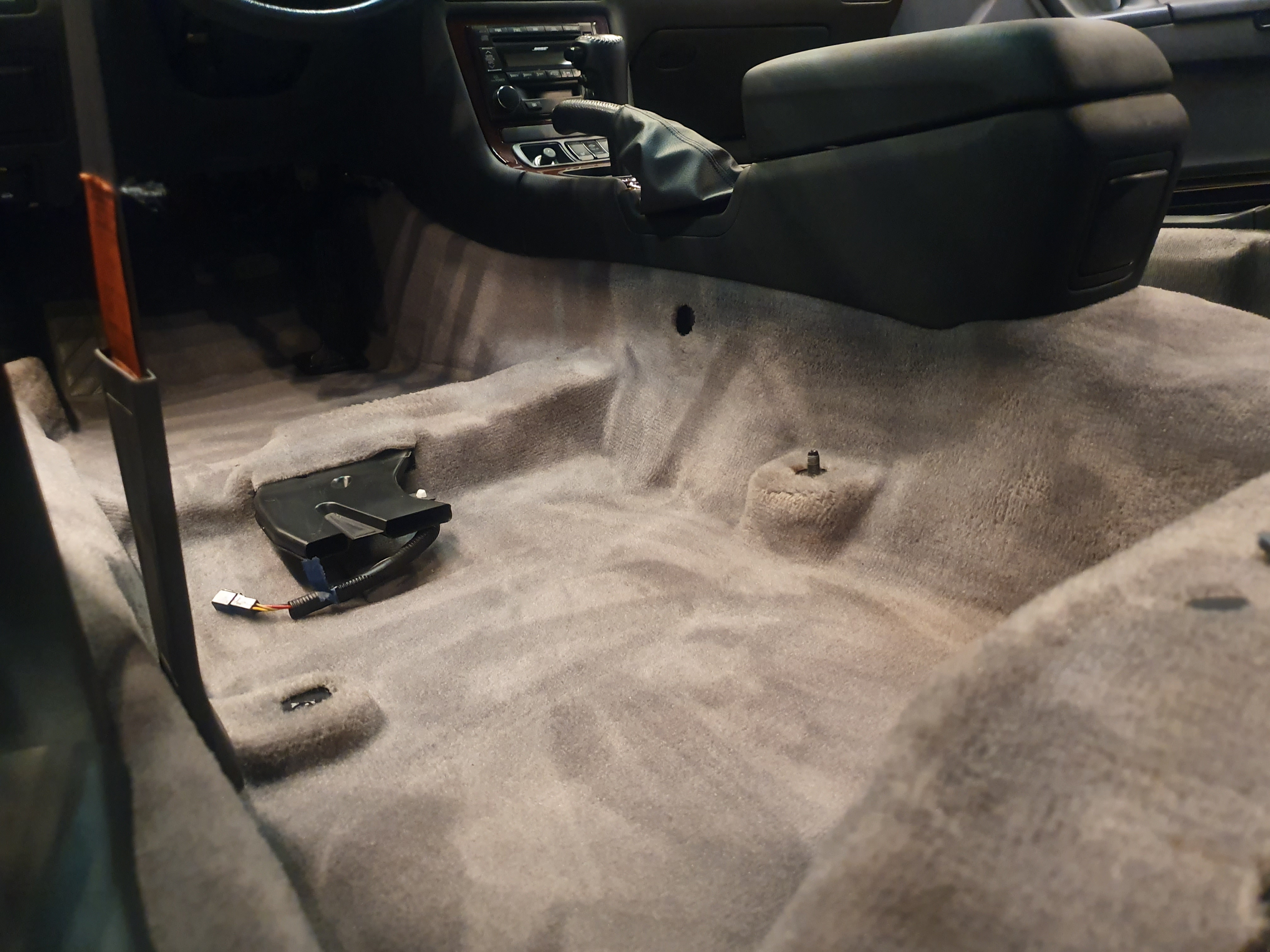

Ostatni, najwyższy stopień wyciszenia osiągnęliśmy wyciszając podłogę od wewnątrz, czyli jedyny element, który dotychczas był pomijany (poza sufitem, który odpuszczam). Konkretnie mam na myśli podłogę z tyłu samochodu, pod siedzeniami tylnymi. Aktualnie, po wykonanych pracach jest wielka różnica. Hałas z kół zawsze daje się we znaki.

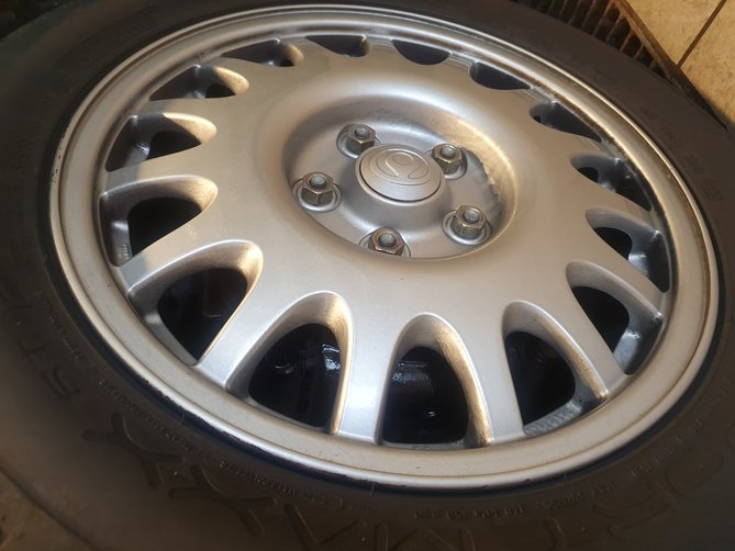

Zmieniłem felgi z 15" na oryginalne 16" z 1995 roku, oczywiście z odpowiednim znakiem Mazdy. Znalazłem oryginalne felgi, będące w bardzo dobrym stanie, choć nadające się do odświeżenia. Zatem najpierw przeszły profesjonalną renowację. Samochód zdecydowanie lepiej trzyma się drogi, co jest szczególnie zauważalne w zakrętach. Na ten moment felgi wyglądają jak na zdjęciu niżej i bardzo dobrze się prezentują na samochodzie:

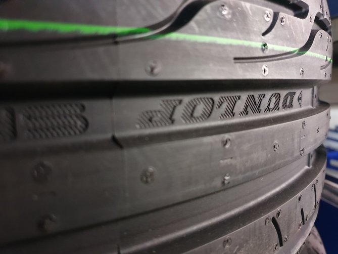

Dodałem nowe opony premium Dunlop Sport Maxx ze wskaźnikiem głośności najniższym jaki jest dostępny, czyli 67dB, podczas gdy najczęściej spotykany standard opon jest dwa razy głośniejszy (zazwyczaj spotykane 70dB, czyli o 3dB więcej, 3dB to dwa razy głośniej). Dzięki tej zmianie jest o wiele ciszej. (Sprzedam opony premium Goodyear Efficient Grip 15" 205/65/15 z 2016 roku, które mam od nowości, mają bardzo małe zużycie, na pewno się dogadamy co do ceny).

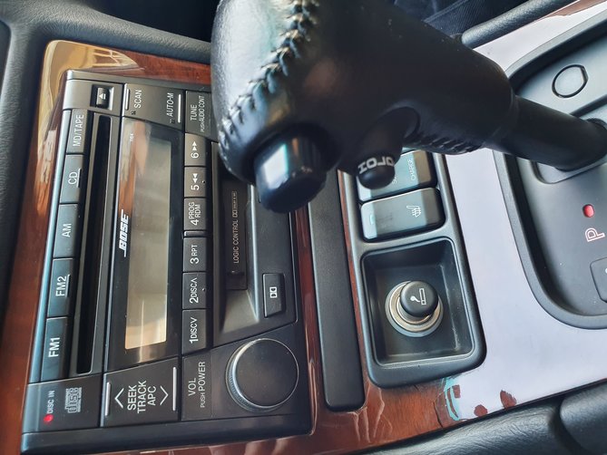

System dźwiękowy został podwyższony do BOSE z Millenii. Jak dla mnie – BOSE jest odpowiedzią. Jest naprawdę bardzo dobre, lepiej już nie musi być

Ten wzór felg był w rozmiarze 16"? wiem, że po pierwszym lifcie wprowadzili ten wzór, polerowane aluminium, z dużymi deklami ale wszędzie widziałem 15".
Nie jestem fanem Dunlopa, ze względu na złe doświadczenia. Kupiłem na ten sezon Yokohama Advan Fleva, też mają 67dB wg etykiety, tyle że mam felgi 18"z CX7.
Bose z Milleniii poliftowej, a nie mówiłem
gra wg mnie lepiej od audio za 5tys. które jest u kolegi w poliftowym x9. No i ta tylna półka z subwooferem i wąskim 3-stopem wygląda bardzo okazale. Jak poradziłeś sobie z przestrojeniem radia na normalne częstotliwości? Czy nie używasz radia ze względu na brak wartości przekazu?
Z wygłuszeniem dobra robota, nie bez przyczyny wygłuszenia zakłada się od strony wnętrza, dach w twoim roczniku miał założone wygłuszenie z takiej jakiejś pianko-gąbki. Dość dobrze tłumiło to wygłuszenie szum powietrza opływający auto ale blaszany pogłos niósł się po dachu nawet przy zamykaniu drzwi. Młodsze roczniki miały to wygłuszenie bardziej biedne, wraz z plastikowymi osłonami słupków, miało być taniej.
