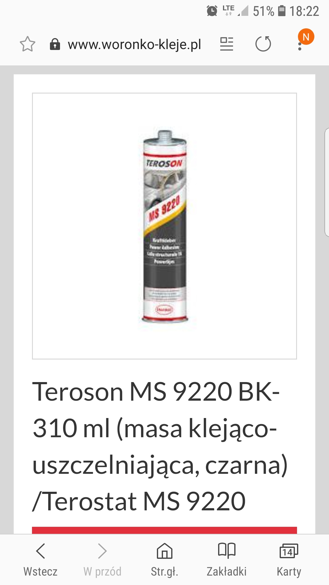

Postprzez Gandzia » 10 maja 2019, 18:25
Znajomy poleca mi ten klej uszczelniający, nie wiem czy to zda egzamin

Postprzez krzysek71 » 10 maja 2019, 19:24
Nigdy go nie stosowałem się nie wypowiem ale bym nie ryzykował jednak jest trochę zabawy przy wymianie uszczelek
Dopisano 10 maja 2019, 19:25:
Poza tym nie smaruje się po całośći uszczelek

Postprzez Gandzia » 12 maja 2019, 14:02
Ten Teryson to jest bardziej klej o konsystencji gumy niż sylikon ten znajomy sobie chwali w sumie. Przykleje całą i zobacze czy to zda egzamin

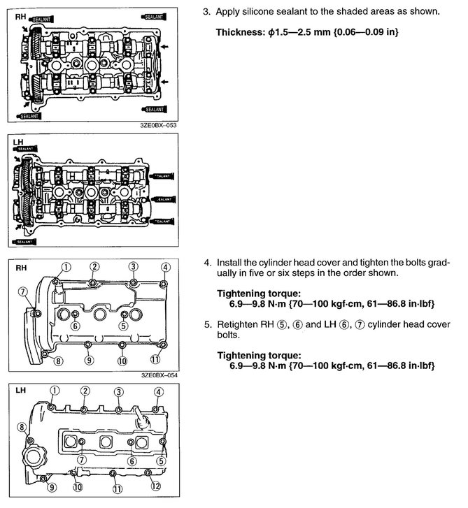

Ok Jedrzej07 to jeszcze podpowiedź jaki silikon użyć w te miejsca co pokazuje serwisówka ?

Postprzez jedrzej07 » 13 maja 2019, 07:50
Dirko albo Victor Reinz

Postprzez ace-mati » 15 maja 2019, 15:26
Gandzia Ten klej co wrzuciłeś to nie nadaje się kompletnie do składania silników. Kup dirko, ewentualnie victor reinz jak radzą wyżej koledzy.

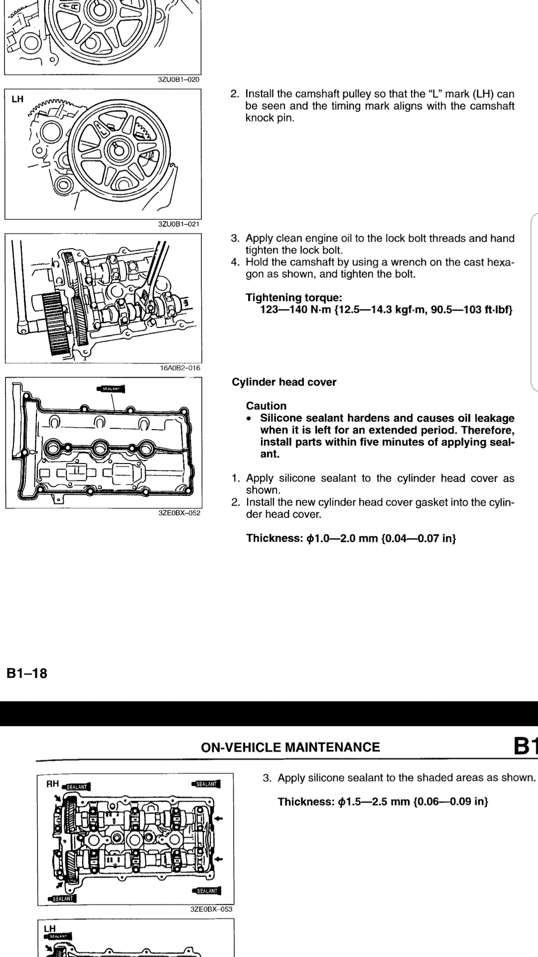

Postprzez Gandzia » 17 maja 2019, 14:50
Apropo silikonu to stronę wcześniej w manualu pokazane jest żeby dać silikon w ten rowek na całej powierzchni uszczelki czego ja nie zrobiłem będę musiał od nowa rozkrecać

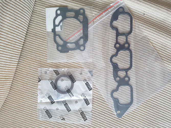

Postprzez Gandzia » 24 maja 2019, 14:18
Przyszły nowe graty z Carspeed <spoko>

Postprzez DR2K » 26 maja 2019, 08:14
Sporo tych uszczelek już zakładałem i masę uszczelniającą dawałem tylko w rowkach. Na całej pokrywie raz dałem kiedyś w pierwszej maździe bo chciałem zrobić zgodnie z manualem i leciało jak diabli, efekt był tego taki że musiałem to rozbierać na nowo czyścić to cholerstwo i dać nowe uszczelki ale już bez masy i było git hahaha
Moja rada brzmi żebyś dał tylko tam na głowicy a na pokrywy nie <spoko> no i dokręcić z wyczuciem ;)

Postprzez Gandzia » 26 maja 2019, 11:04
Niestety na tylną pokrywę dałem na całą według manuala na przedniej nie dawałem bo robilem ją wcześniej i jeszcze nie doczytałem manuala. Trochę mnie teraz zmartwiłeś i pisałem też pw do Ciebie
