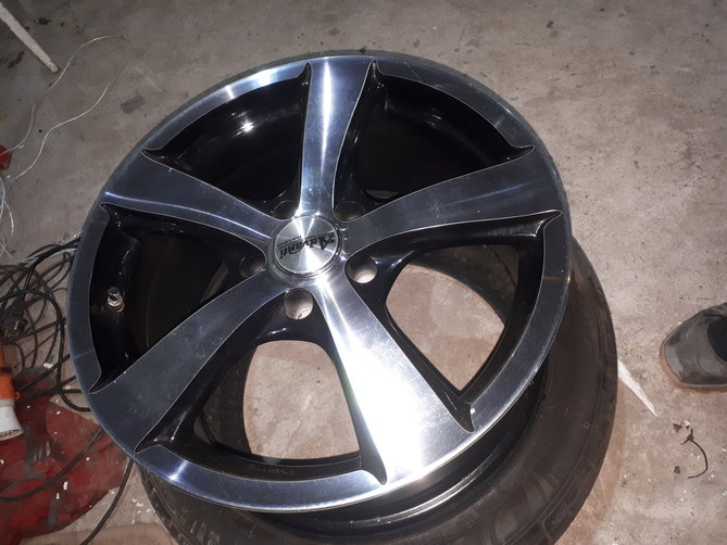

Postprzez jedrzej07 » 23 lis 2018, 10:13
Udalo mi sie znalezc prawie nowa felge do kompletu. Opone tez musialem wymienic bo tamta jednak byla przetarta...

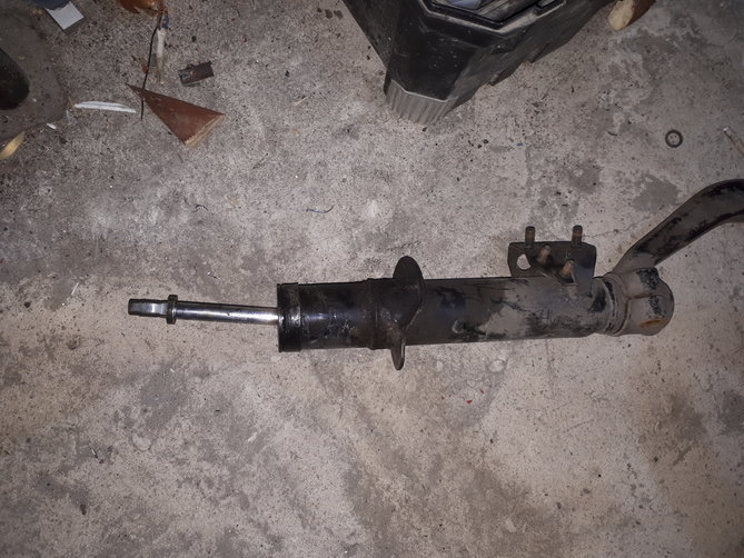

Co ciekawe padl tez amortyzator. Az sie wygial :D :D
Tez juz wymieniony oczywiscie

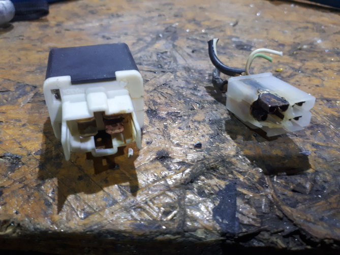

Dodatkowo przestalo mi dzialac ogrzewanie przedniej szyby. Zajrzalem do przekaznika a tam podtopione kable i przekaznik... wlutowalem nowa wtyczke z kawalkami kabli i wymienilem przekaznik

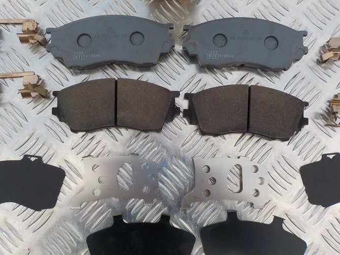

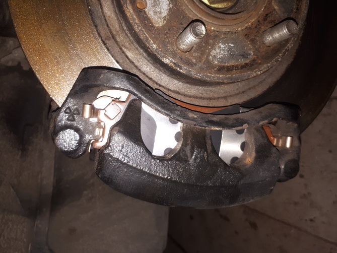

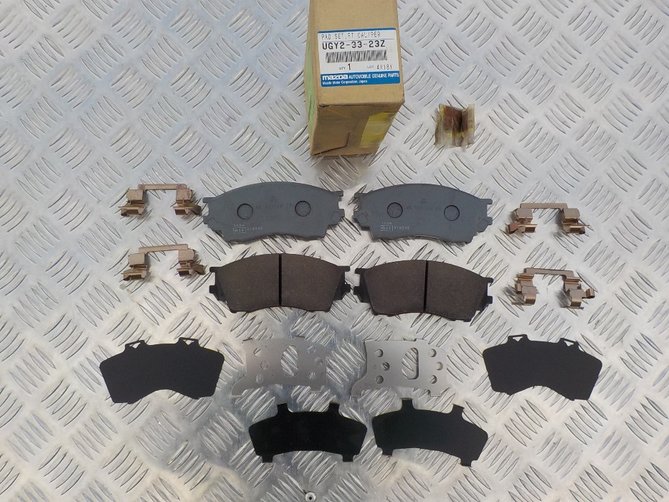

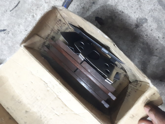

W nowym roku wpadły nowe klocki na przód OE z zestawem montażowym.
Niby wydawało się, że stare mają już sporo mięsa a po mocniejszym i częstym hamowaniu strasznie zaczynały huczeć. Nie wiedziałem co to dopóki nie rozebrałem. Lewa strona od wewnątrz była zużyta najbardziej, że już rowka na środku praktycznie nie było.
Dobrze, że miałem jeden OE zestaw na stanie <czarodziej>

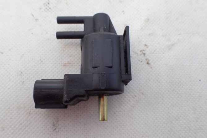

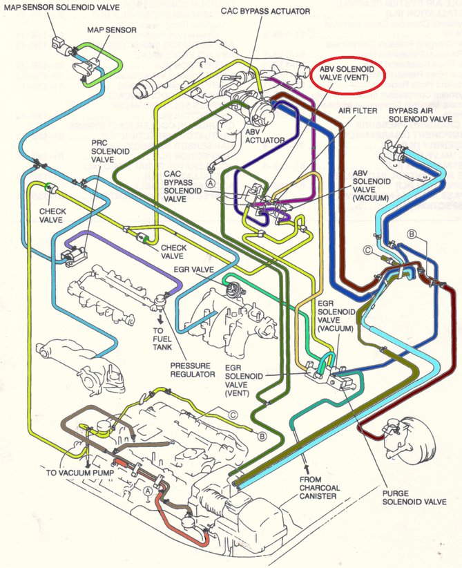

Dodatkowo znów miałem wyskakujący TCS i po chwili TCS OFF lekarstwem ponownie okazała się wymiana elektrozaworów w górnym rzędzie. Chyba nawet wydaje mi się że odpowiedzialny za to jest ten z 2 króćcami w tym samym kierunku (zaznaczyłem jego opis na czerwono na schemacie)
Ostatnio edytowano 9 sty 2019, 08:53 przez jedrzej07, łącznie edytowano 1 raz

Postprzez Mihatzu » 8 sty 2019, 16:01
Ten co czasu nie ma... a jak dokładnie wyskakiwał ci błąd TSC? W jakich sytuacjach? Drobi był ten zawór?
Od: 18 maja 2016, 13:45
Posty: 50 (2/0)
Skąd: Brodnica
Auto: Mazda Millenia S
2.3 Miller Cycle
2001
Postprzez jedrzej07 » 8 sty 2019, 18:20
No czasu malo ale tu byma wyzsza koniecznosc.
Blad wyskakiwal roznie. Nie raz od razu po odpaleniu. Nieraz po kilku a nawet kilkinastu km. Takze nie bylo zasady.
Zawor nie kosztowal nic. Mam tego sporo bo pasuja od KLa
Od: 16 mar 2009, 22:08
