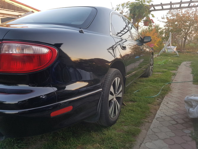

Postprzez Gandzia » 17 paź 2018, 18:53
Siema dziś się trochę namachałem, ale efekt jest zadowalający <serduszka>
Od: 24 kwi 2014, 18:11
Posty: 395
Skąd: Pruszcz Gdański
Były
Xedos 6 CA KF 2.0 V6 1999r
Xedos 6 CA KF 2.0 V6 1993r
Postprzez Matthew90 » 17 paź 2018, 19:58
Jakby wyszła od lakiernika:D co stosowałeś?
Od: 27 maja 2015, 16:22
Posty: 460 (0/2)
Skąd: Jaworzno
Postprzez Gandzia » 17 paź 2018, 20:47
Poleciałem budrzetowo zwykła pasta TEMPO na wysoki połysk
