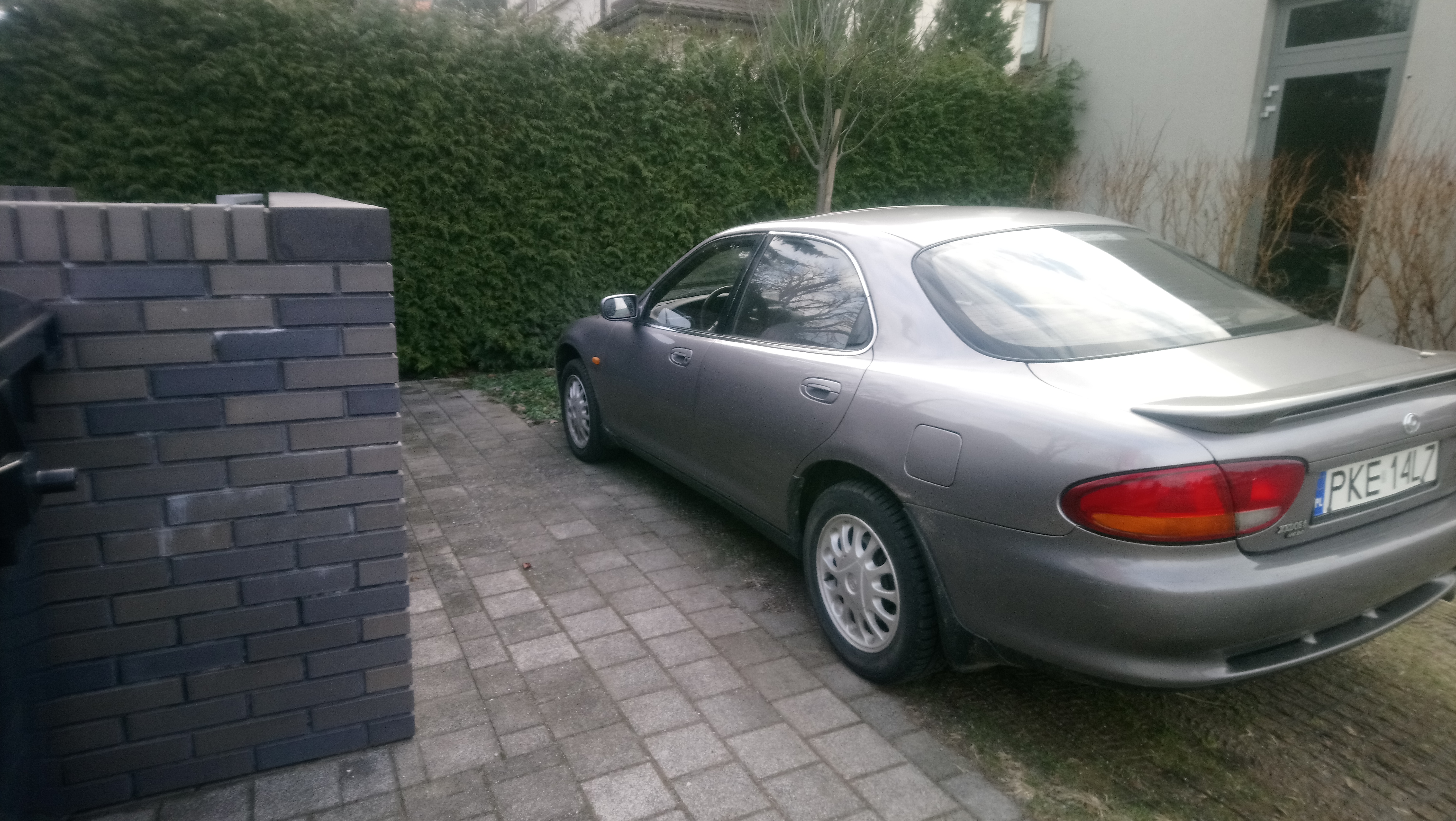

Pora coś naskrobać po 3 dniach posiadania x6. Pierwszy obejrzany i na drugi dzień kupiony :D
suche fakty:
– rocznik 92"
– od grudnia 2017 w pl
– pierwszy przegląd w pl w styczniu 2018 ? (od tej daty sa wpisy w bazie)
– w DE jeden właściciel
– w PL jeden właściciel (nalotu w pl znikomo bo ok 8tyś)
– obecnie na liczniku 179tyś i rośnie
– szyby 4x prąd
– szyberdach prąd
– ori alu 15"
2588 z 34833 wyprodukowanych dla Europy
1656 z wyprodukowywanych na Niemcy
2588 z 12995 wyprodukowanych w 1992r.
49 z 97 wyprodukowanych 08.04.1992r.
-I to tyle :)

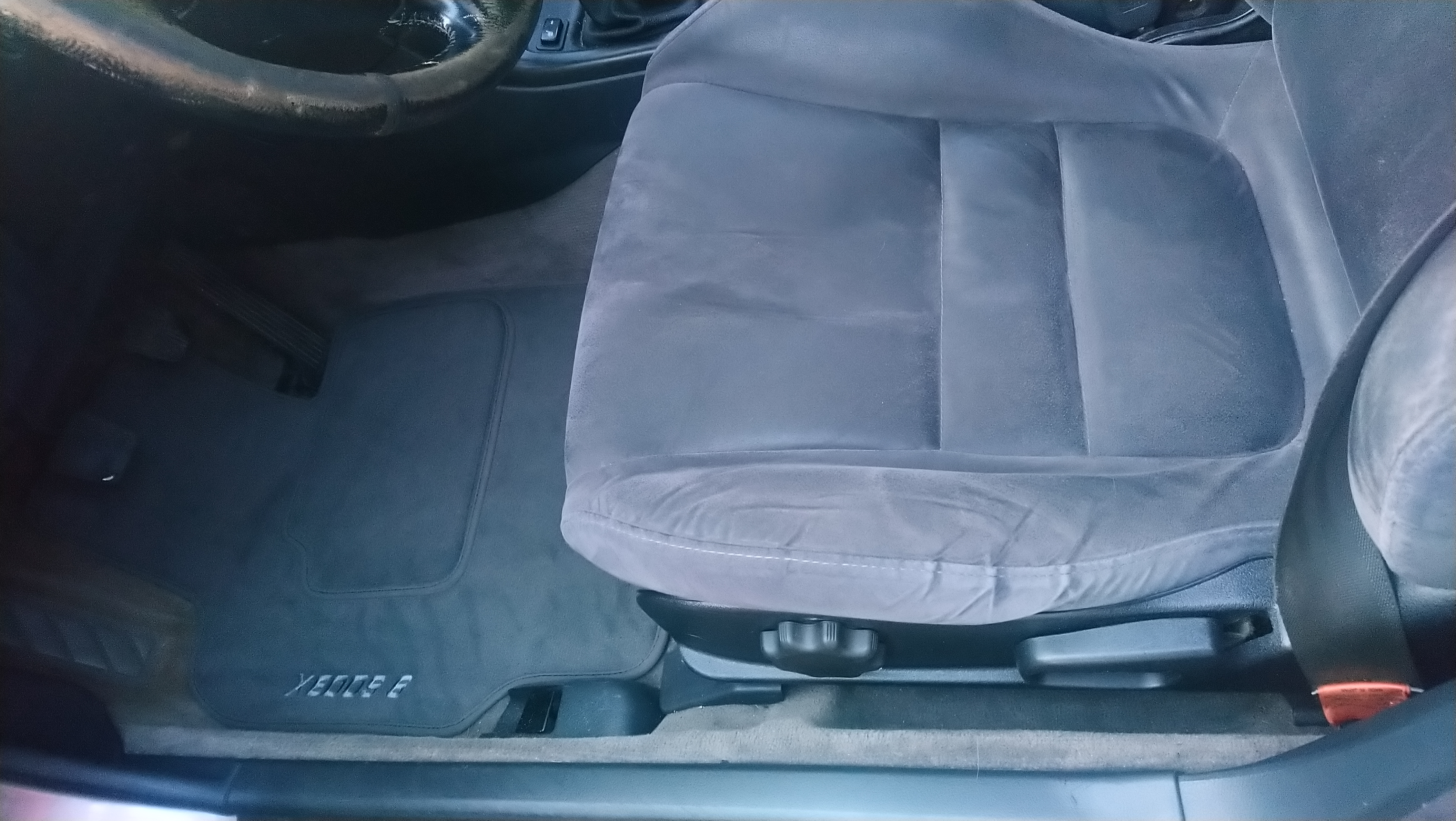

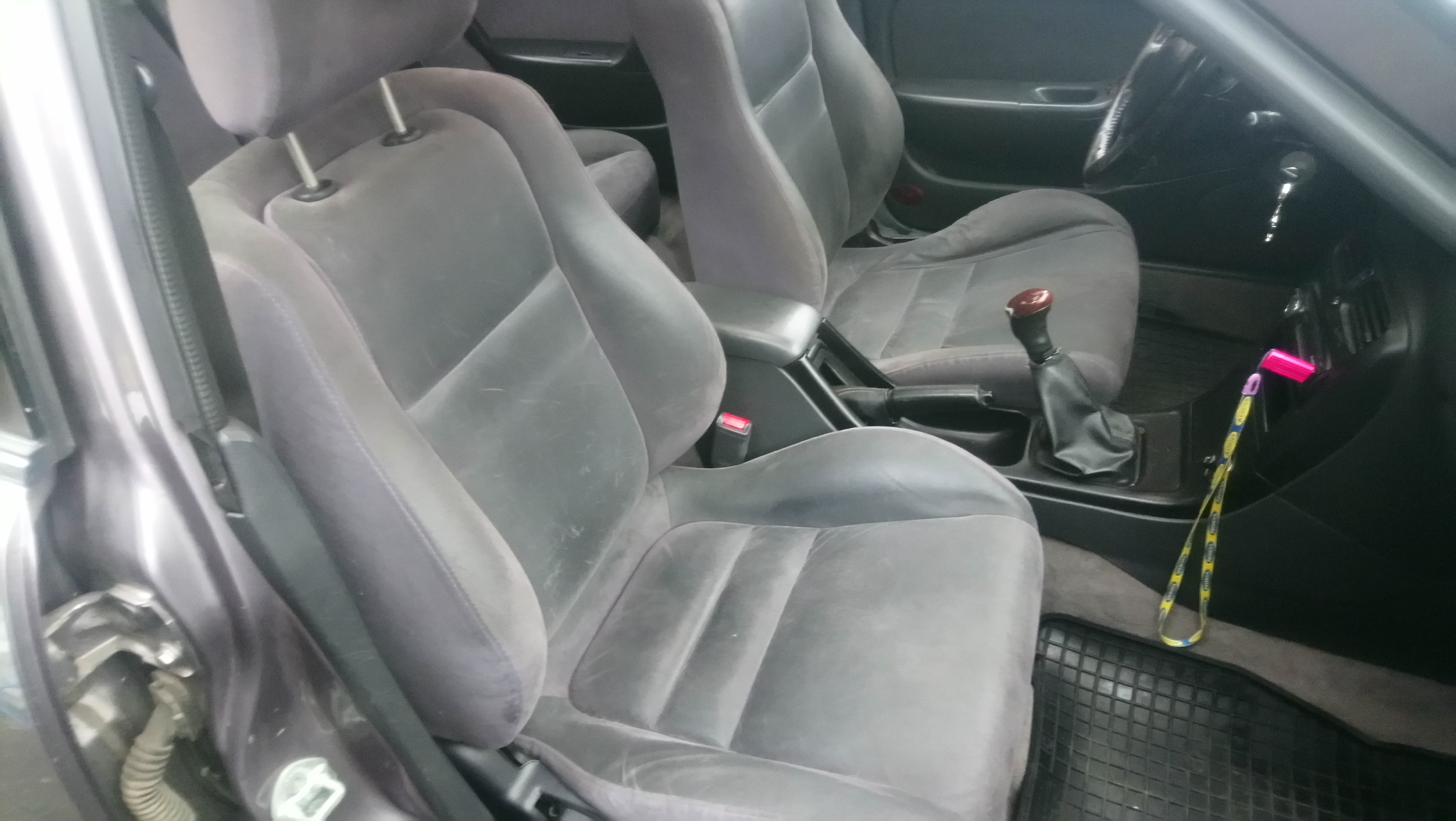

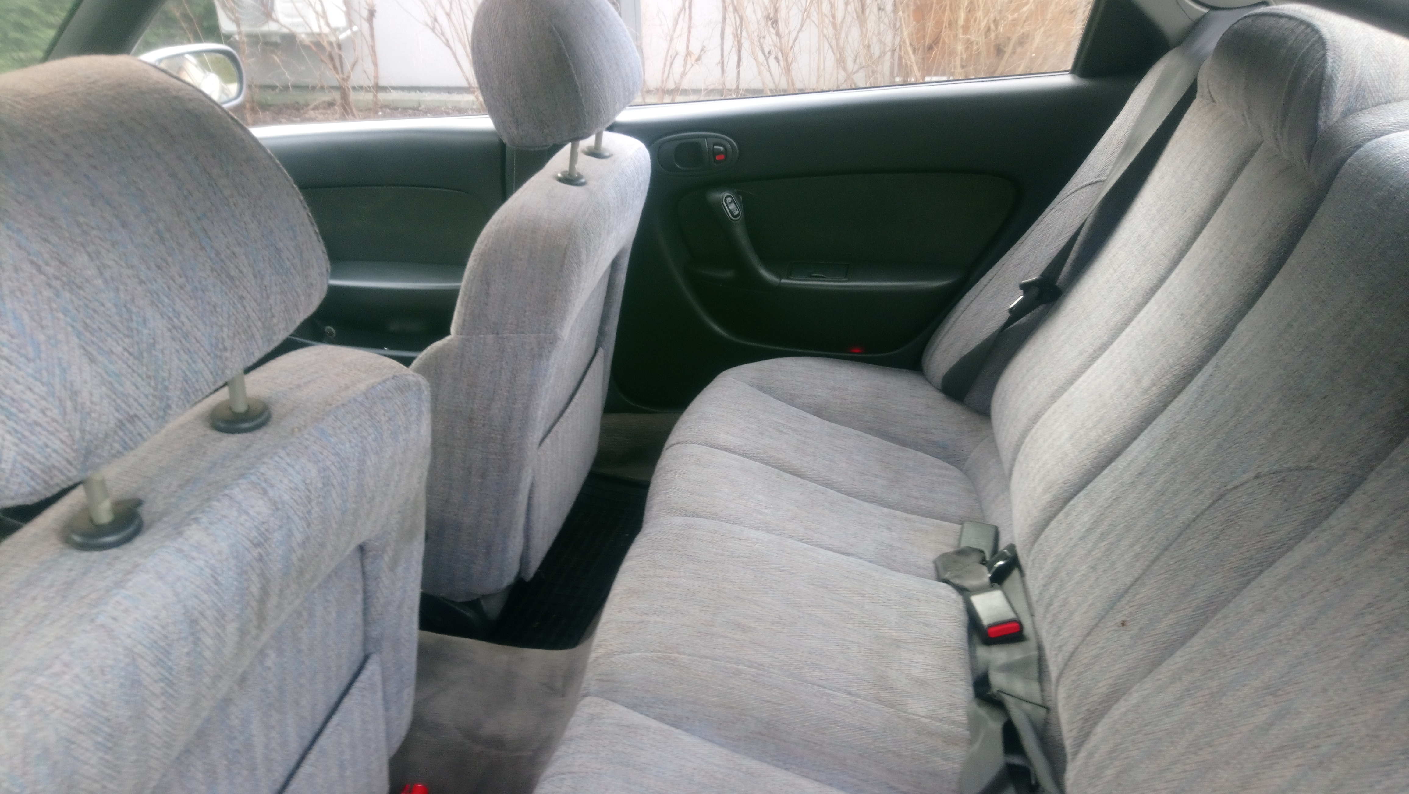

– wymiana wnętrza tj fotele i kanapy + boczki drzwi (jest alkantara 01.03.2021r))

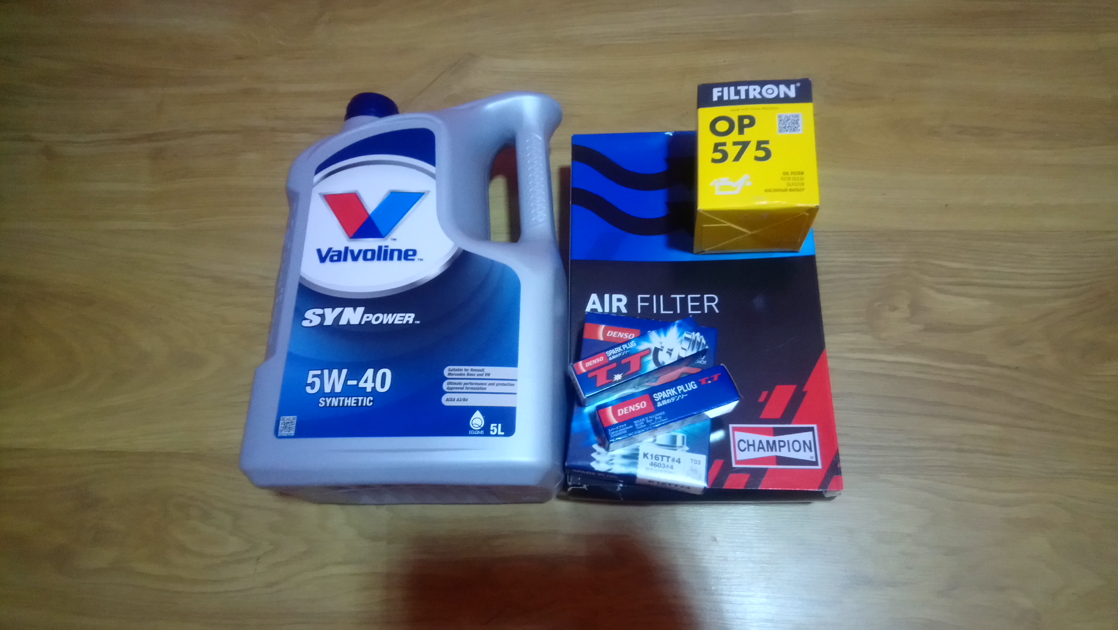

– olej 5w40 Valvoline + filt filtron + płukanka mannol przy 179902km (27.02.2021r)
– nowe świece Denso TT (27.02.2021r)

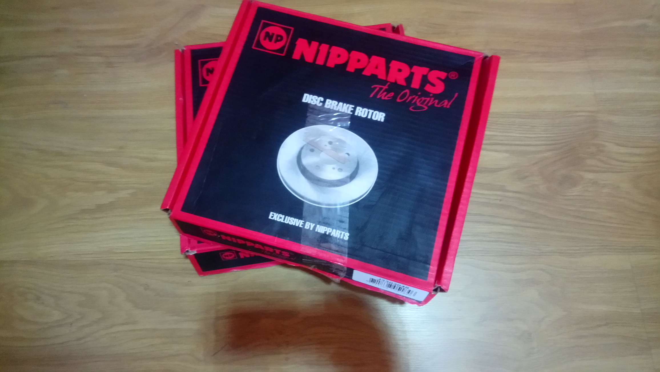

– 10.03.2021r nowe tarcze przód Nipparts i klocki ashika

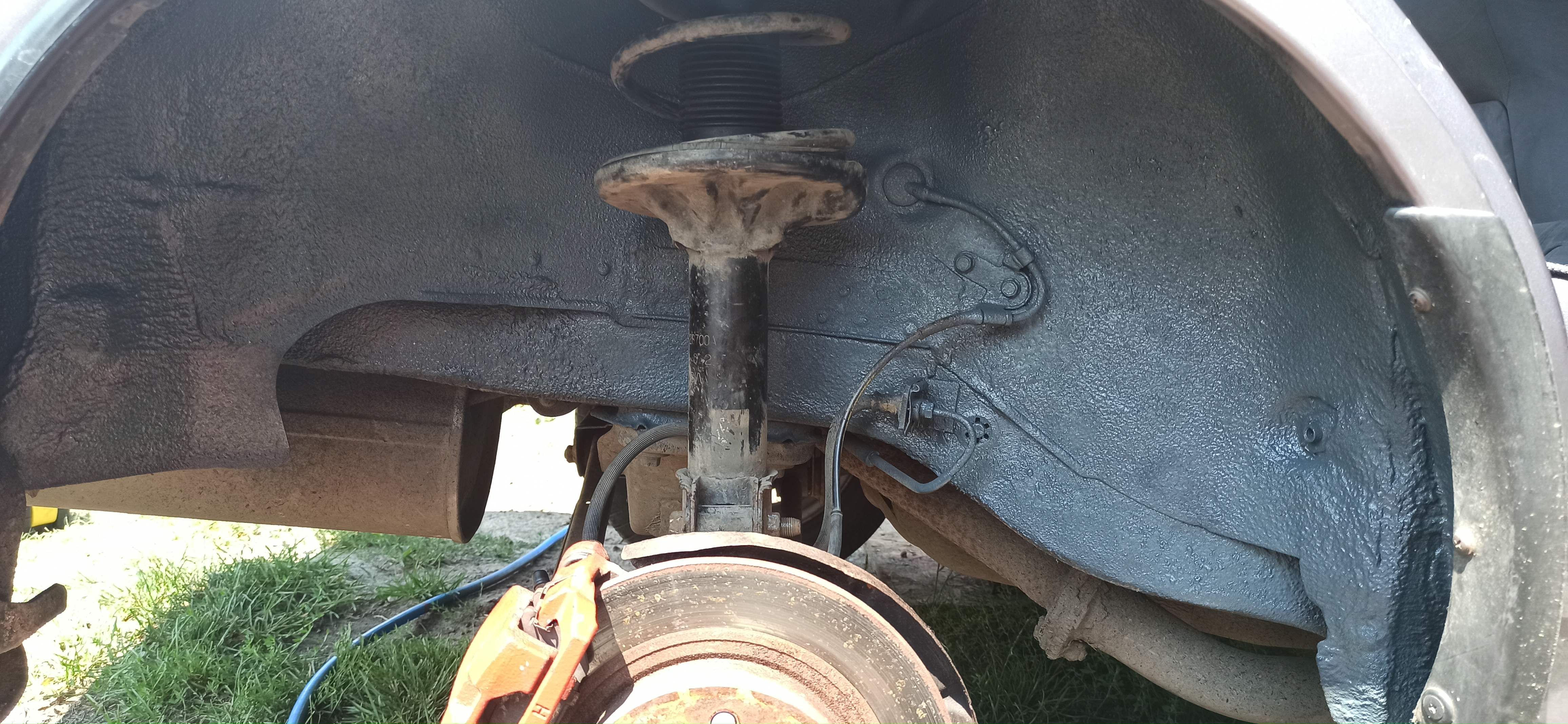

– 07.08.2021r miała być konserwacja nadkoli oraz podwozia ale okazała się zbędna (tzn wypsikałem barankiem nadkola nie było co skrobać czyścić )

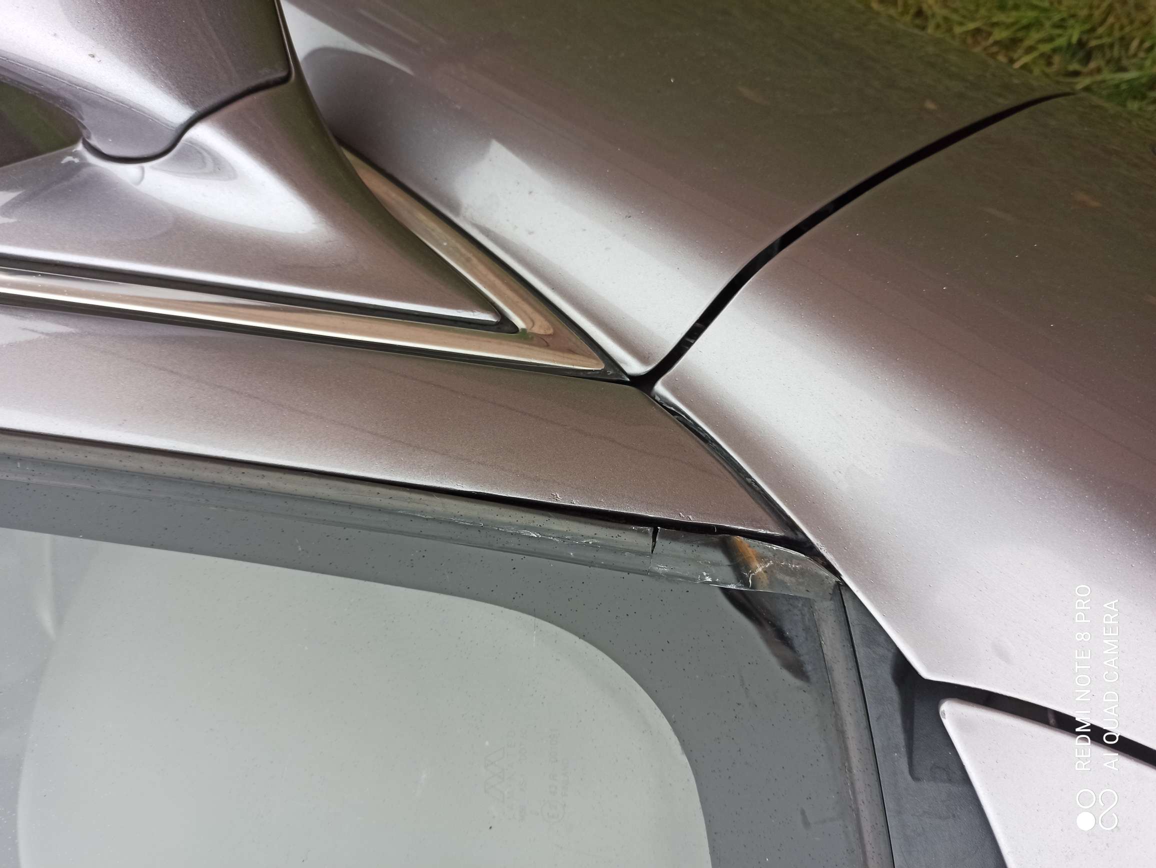

– 08.10.2021r pozbycie się rudej ze słupków ( były 3 bąble )

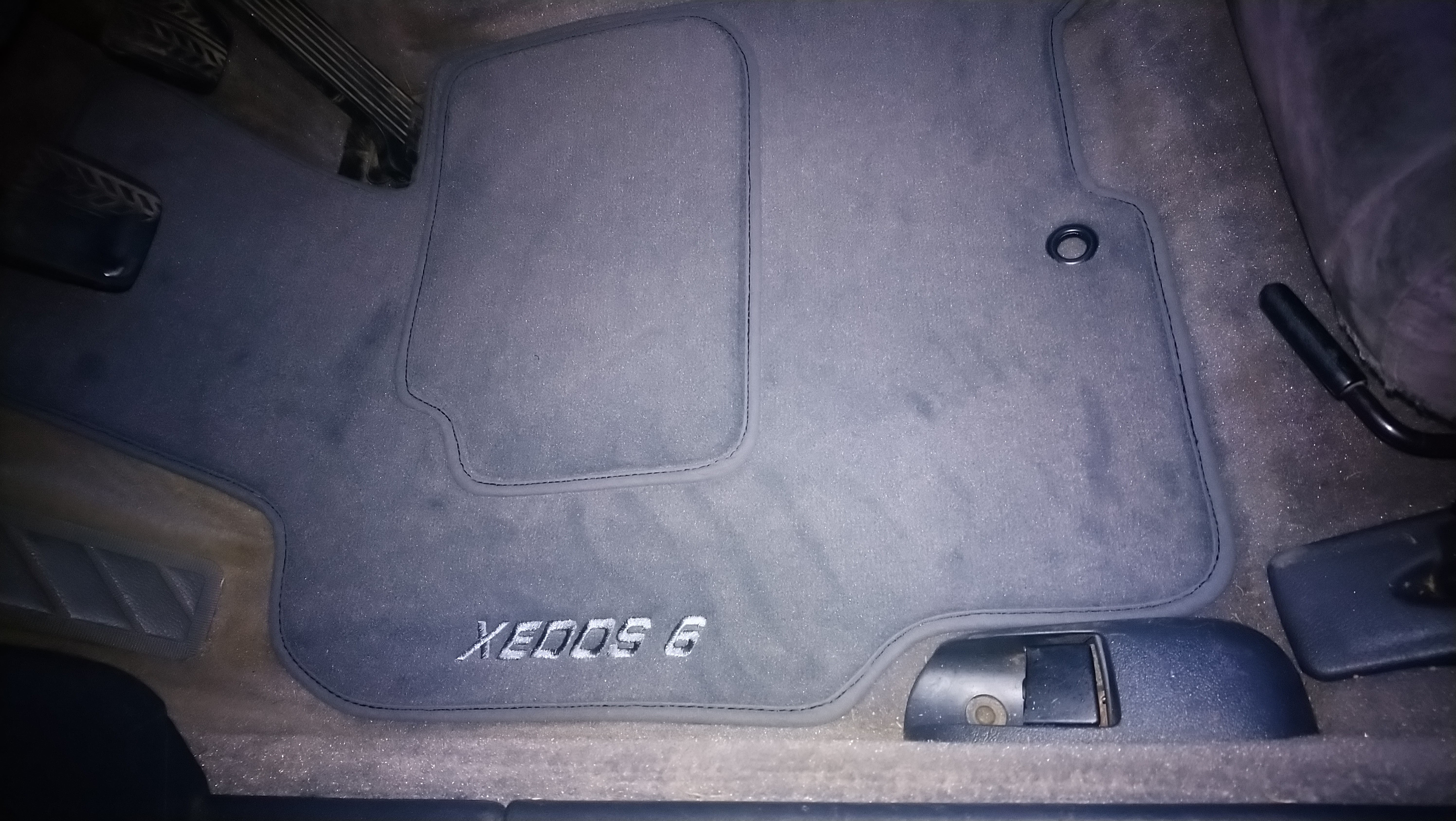

– 13.10.2021r wleciały nowe welurowe dywaniki koloru grafitowego ze srebrnym haftem

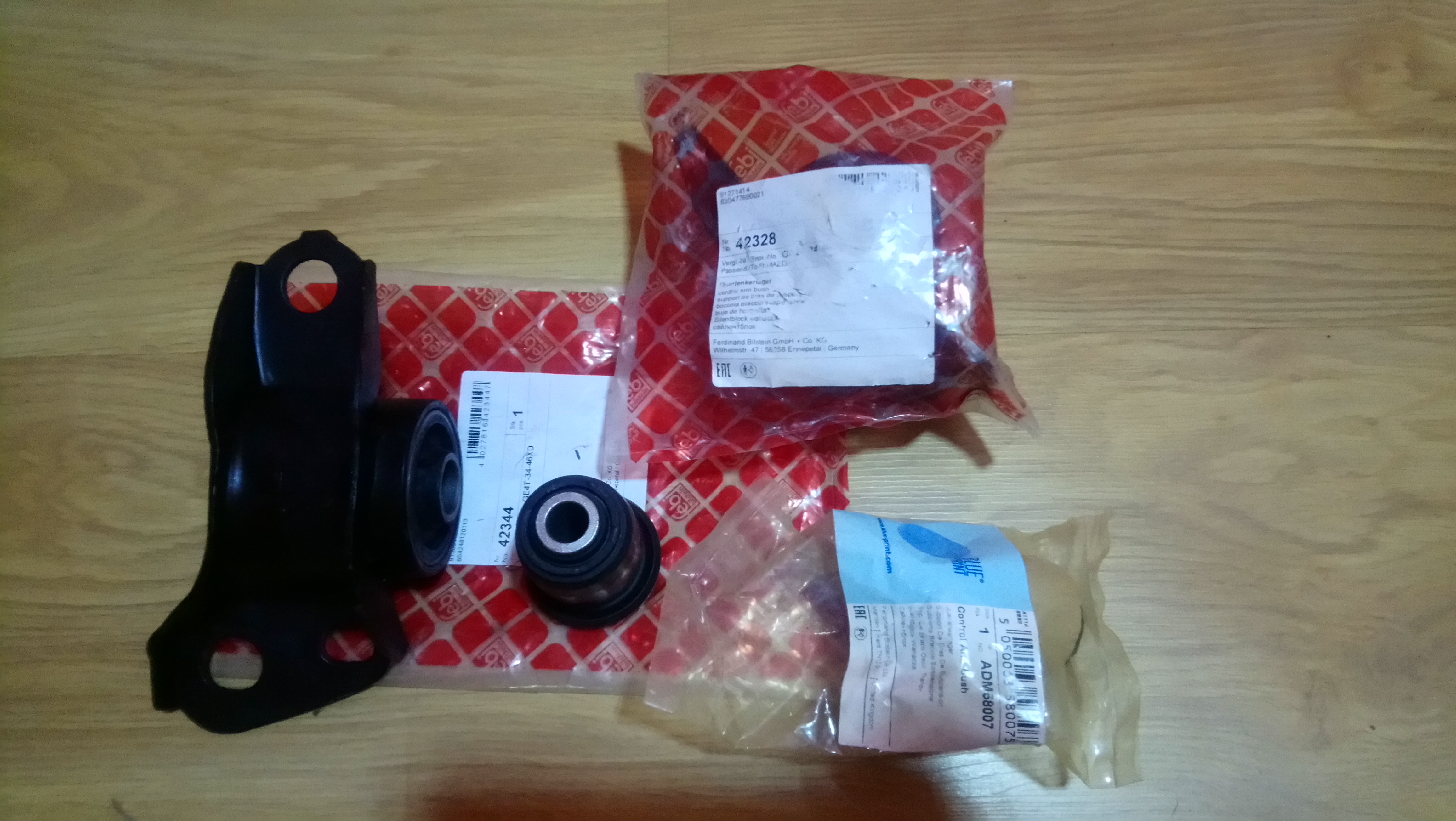

– 22.07.2022r wymiana osłon oraz poduszek amortyzatorów tył oraz odświeżanie konserwacji nadkoli

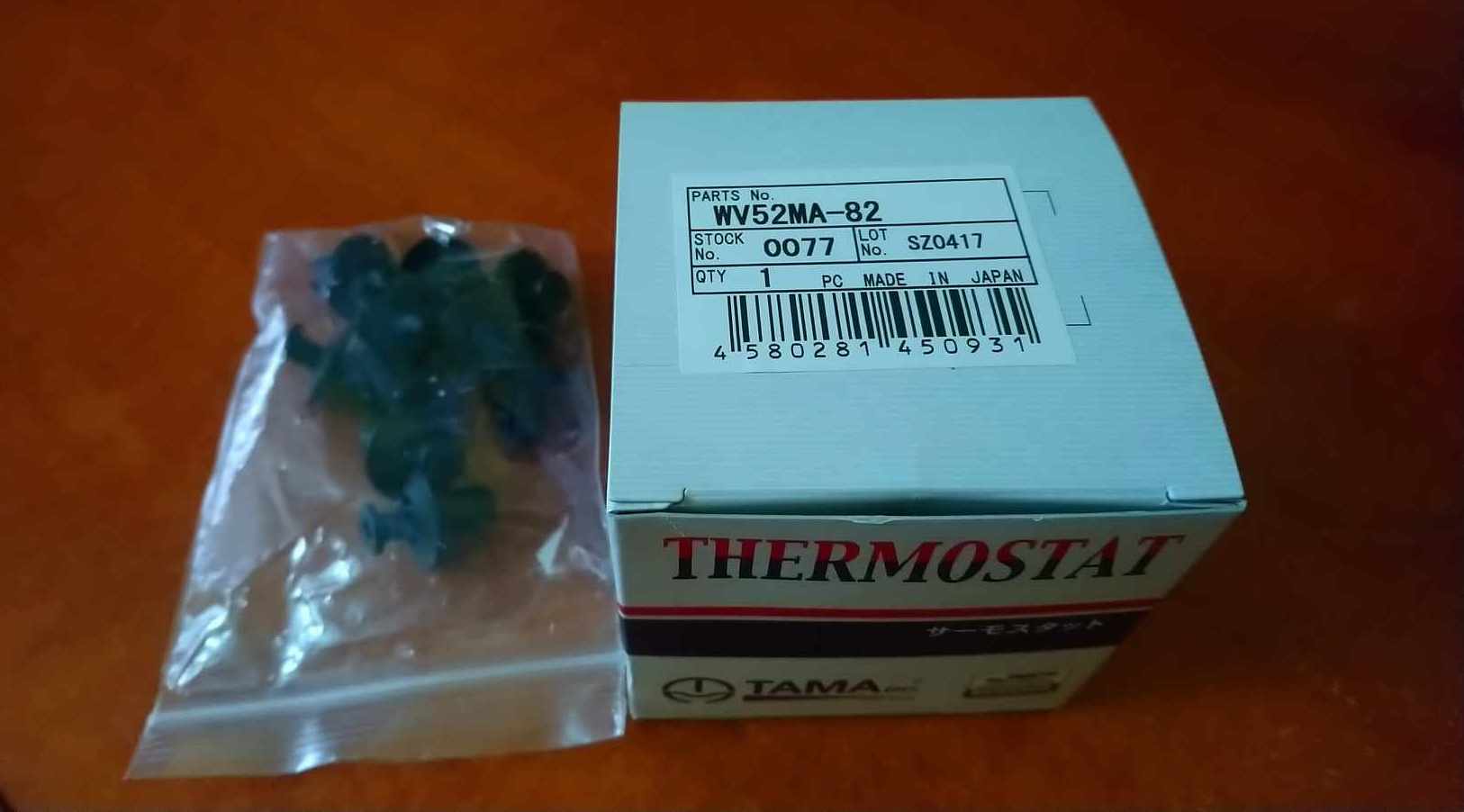

– 06.03.2024 nowy termostat Tama WV52MA-82

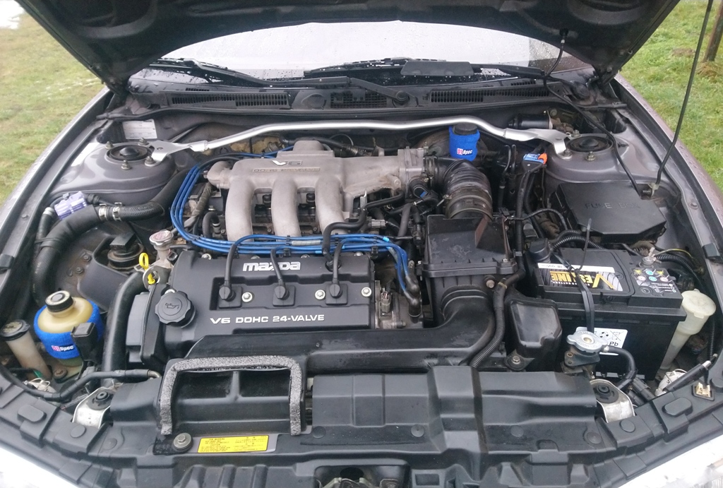

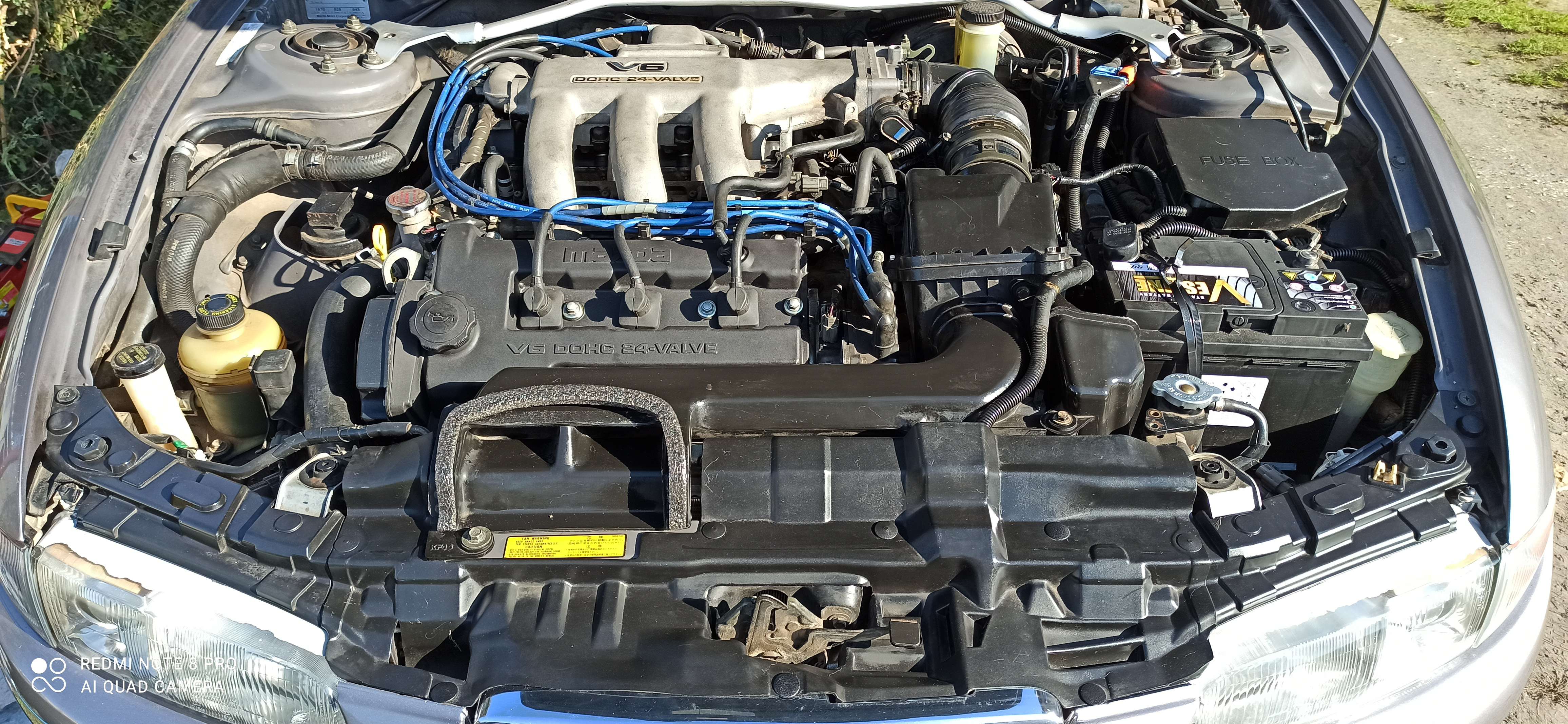

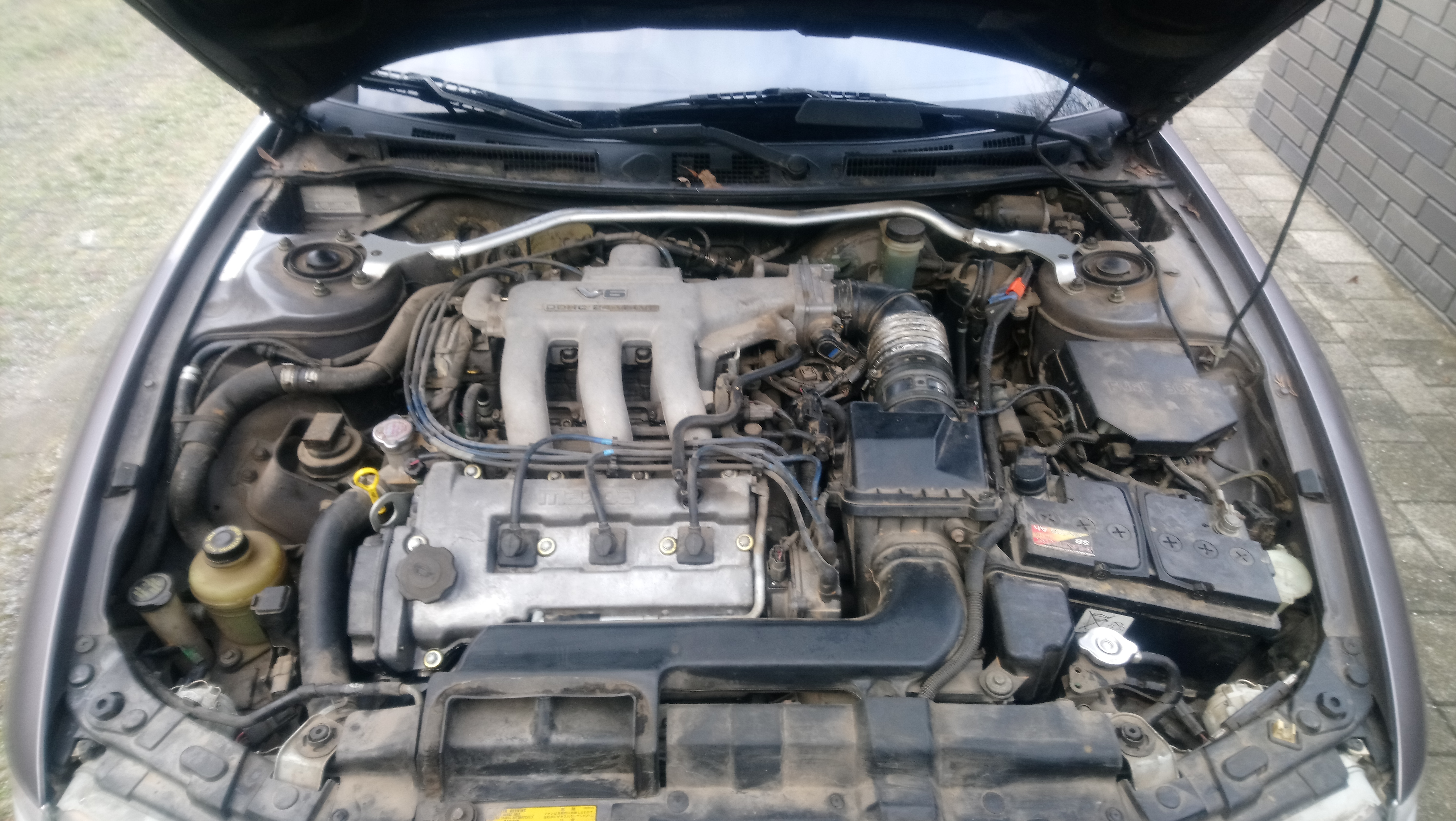

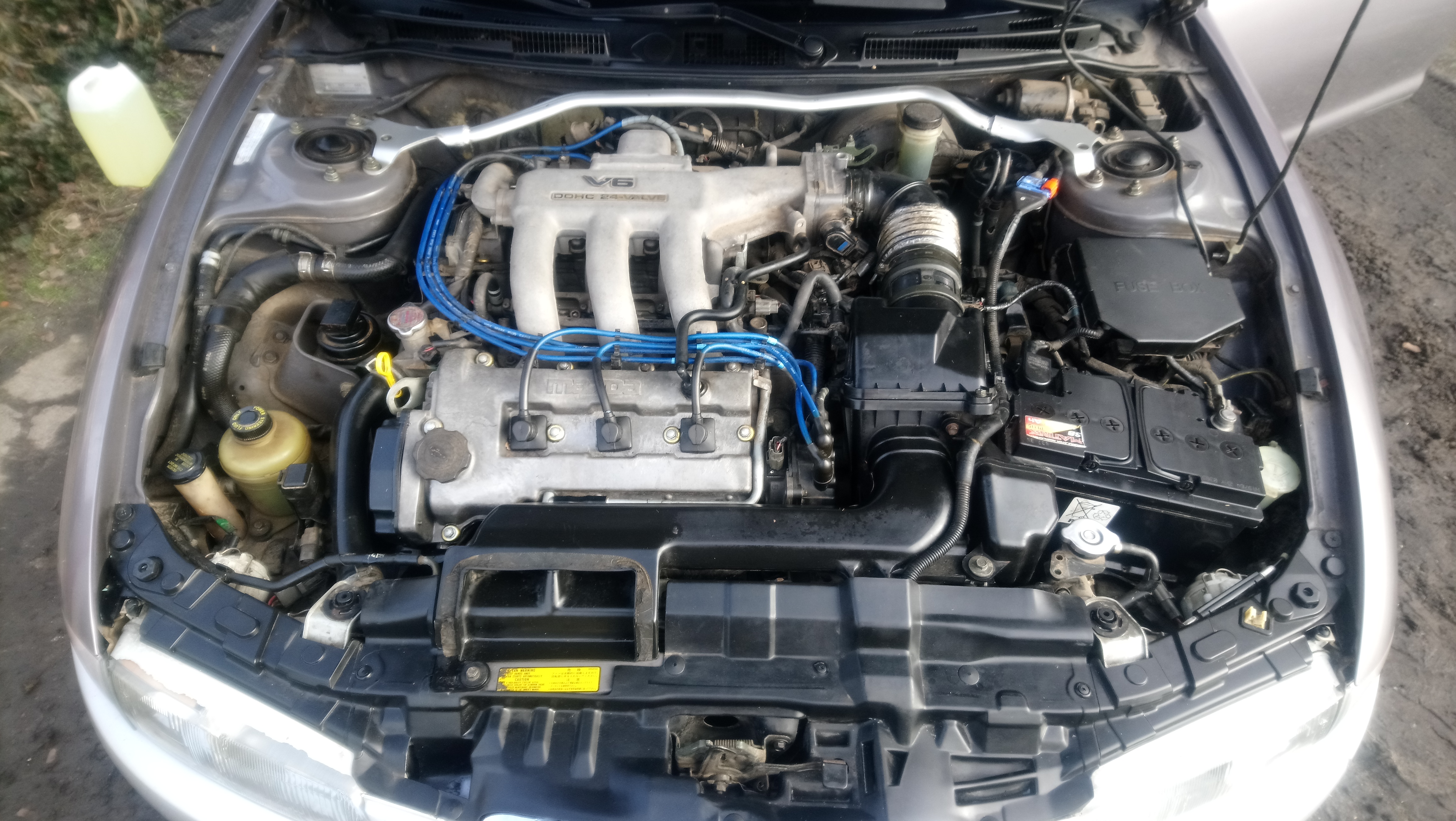

Wstepnie pod maska odszczurzone :)
valvo 5w40 filtron champion i denso tt
klocki tył/przód Ashika
febi i febi (pakowacz blue point)
elektrycznie składane :)
tarcze i klocki czekaja na swoja kolej ;)

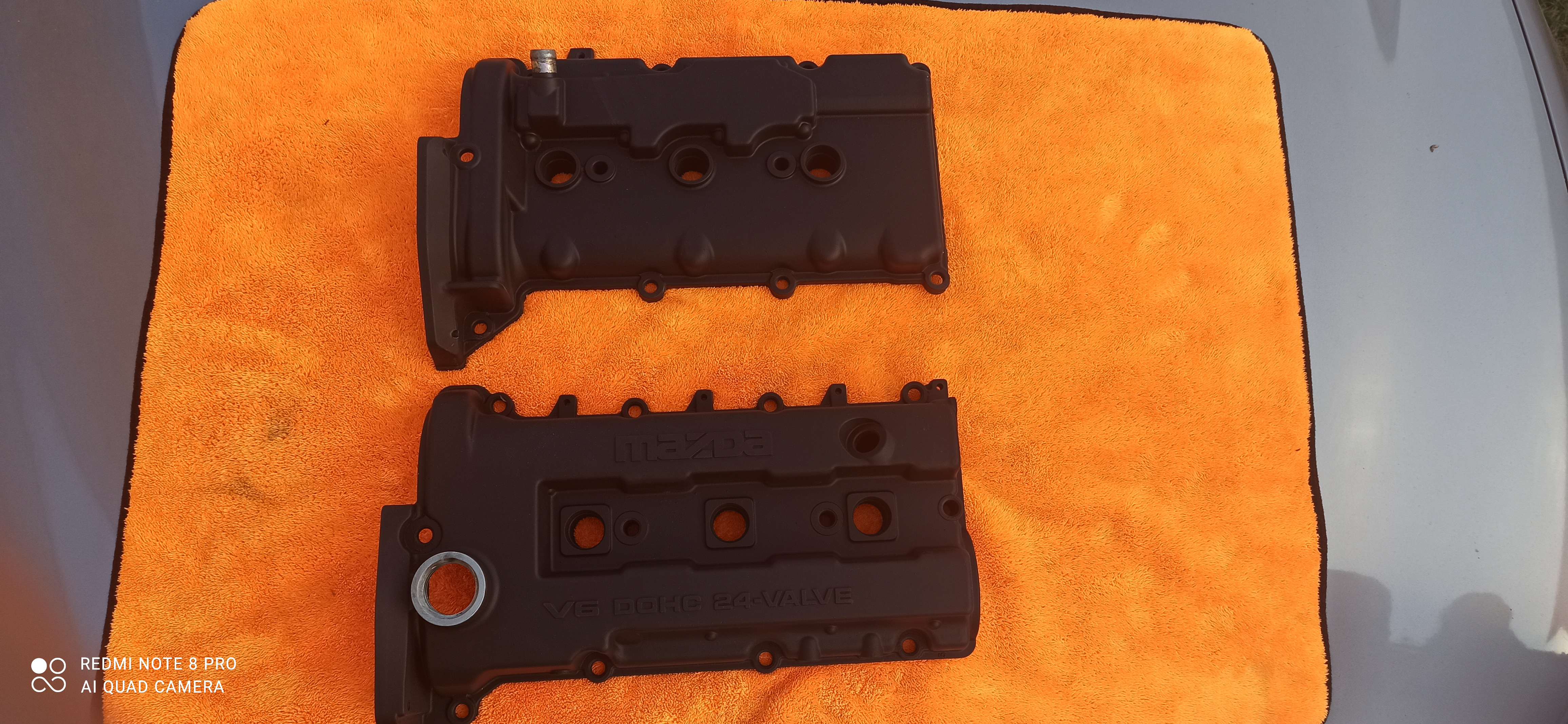

Postprzez faflak » 6 paź 2021, 16:36
Co prawda wg kilometrów jeszcze nie czas na wyminę oleju ale co tam zakupione :D plan na sobotę
– zdemontować pokrywy (lekko się pocą)
– założyć już pomalowane w czarny mat ( leża już z 3 miesiące )
– wymienić olej i filtry

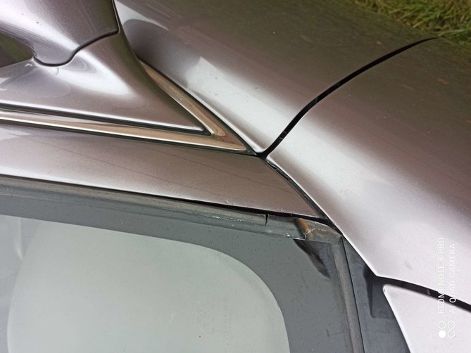

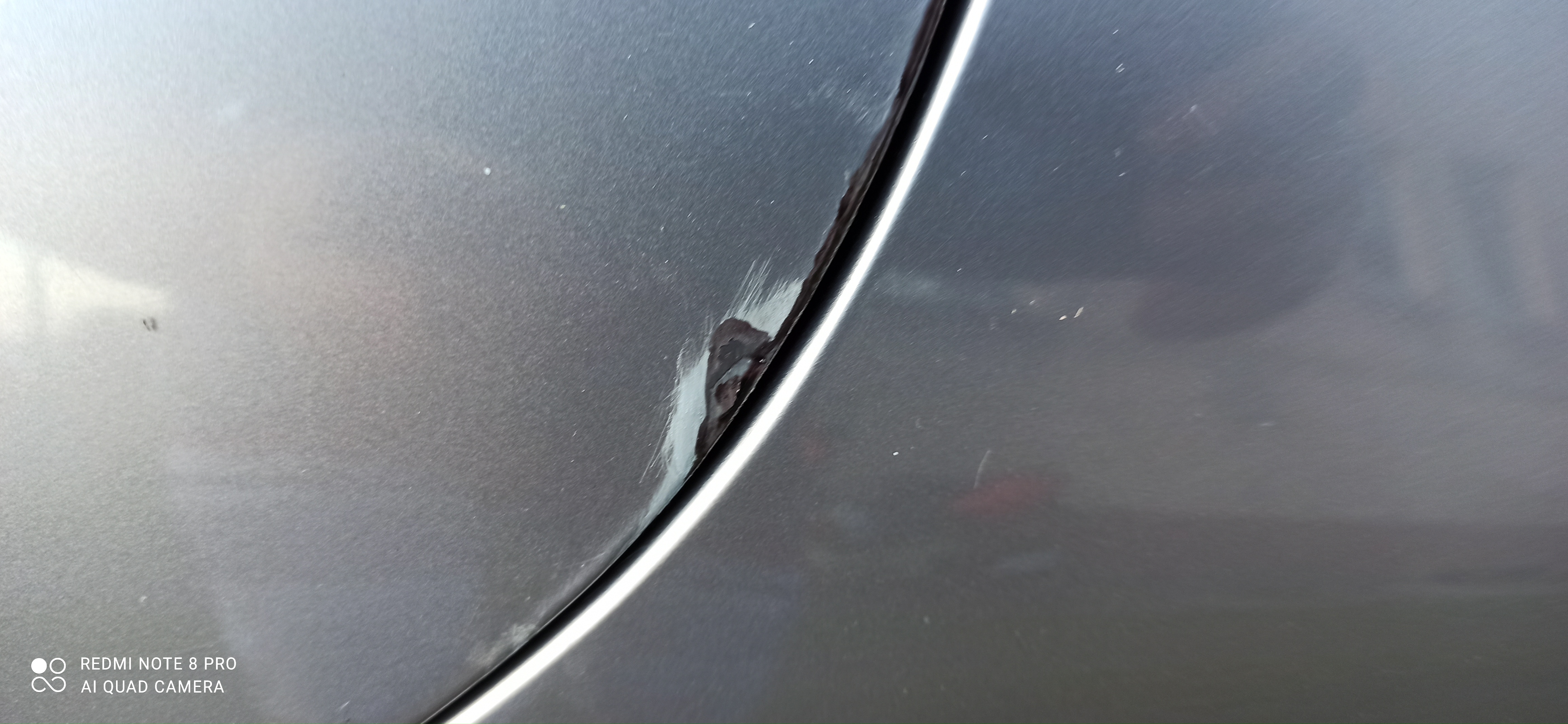

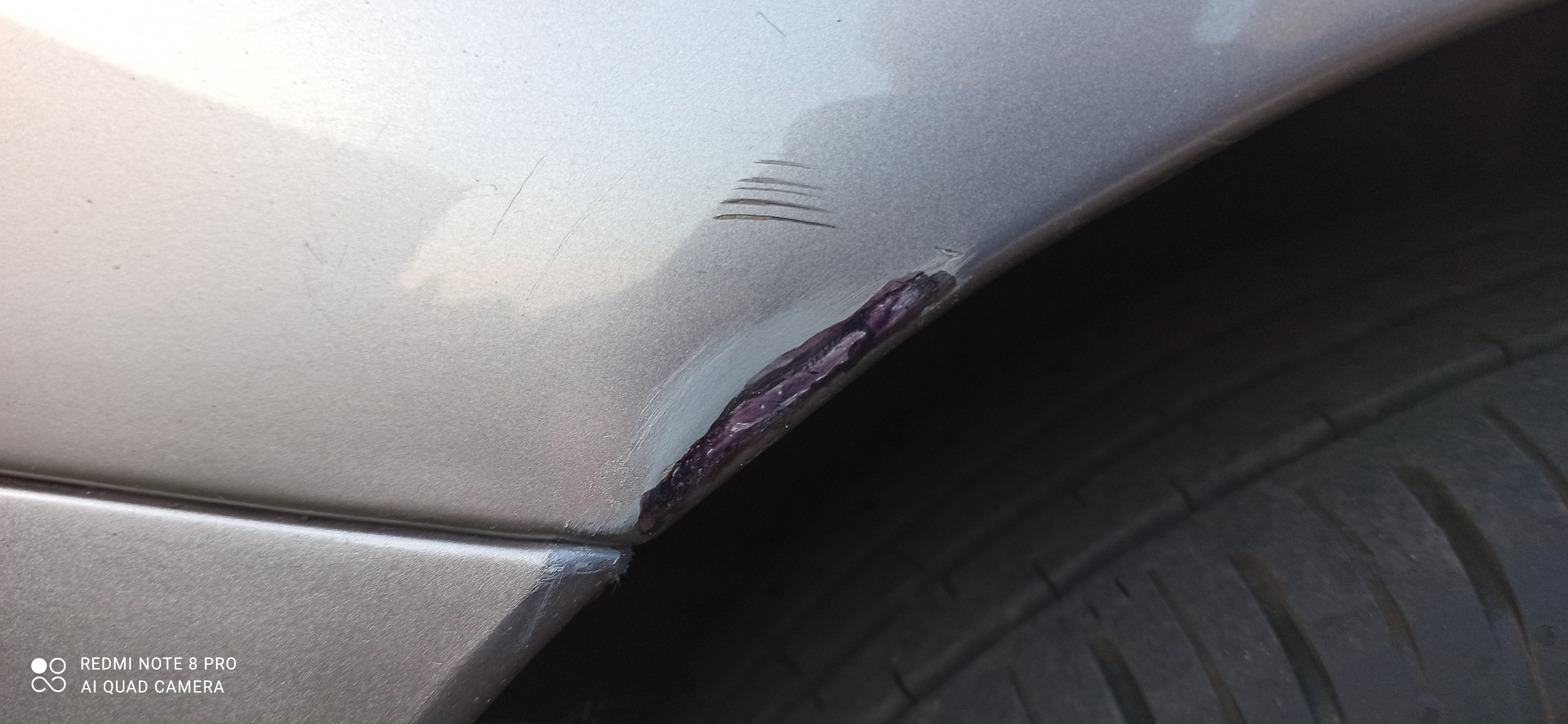

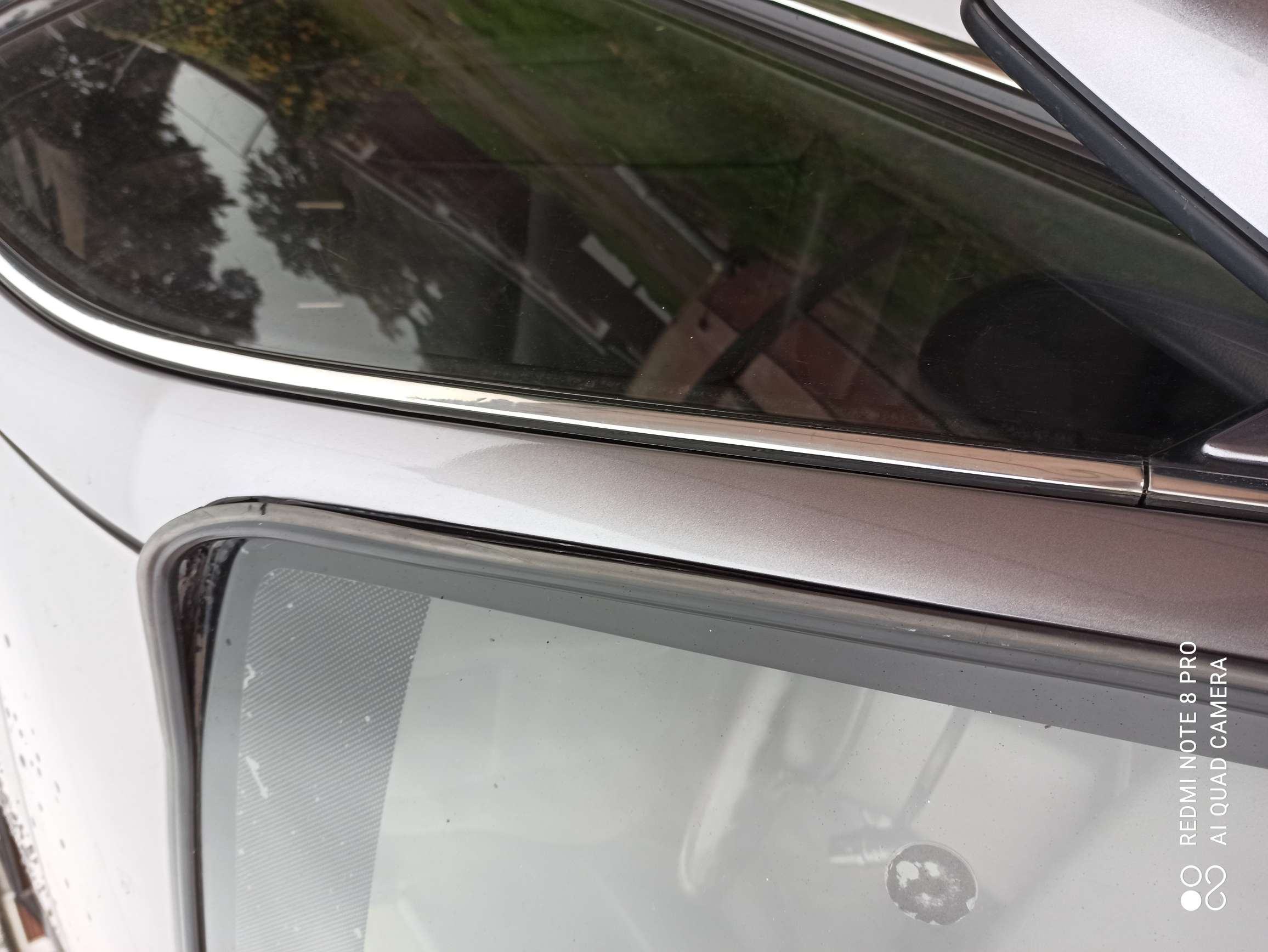

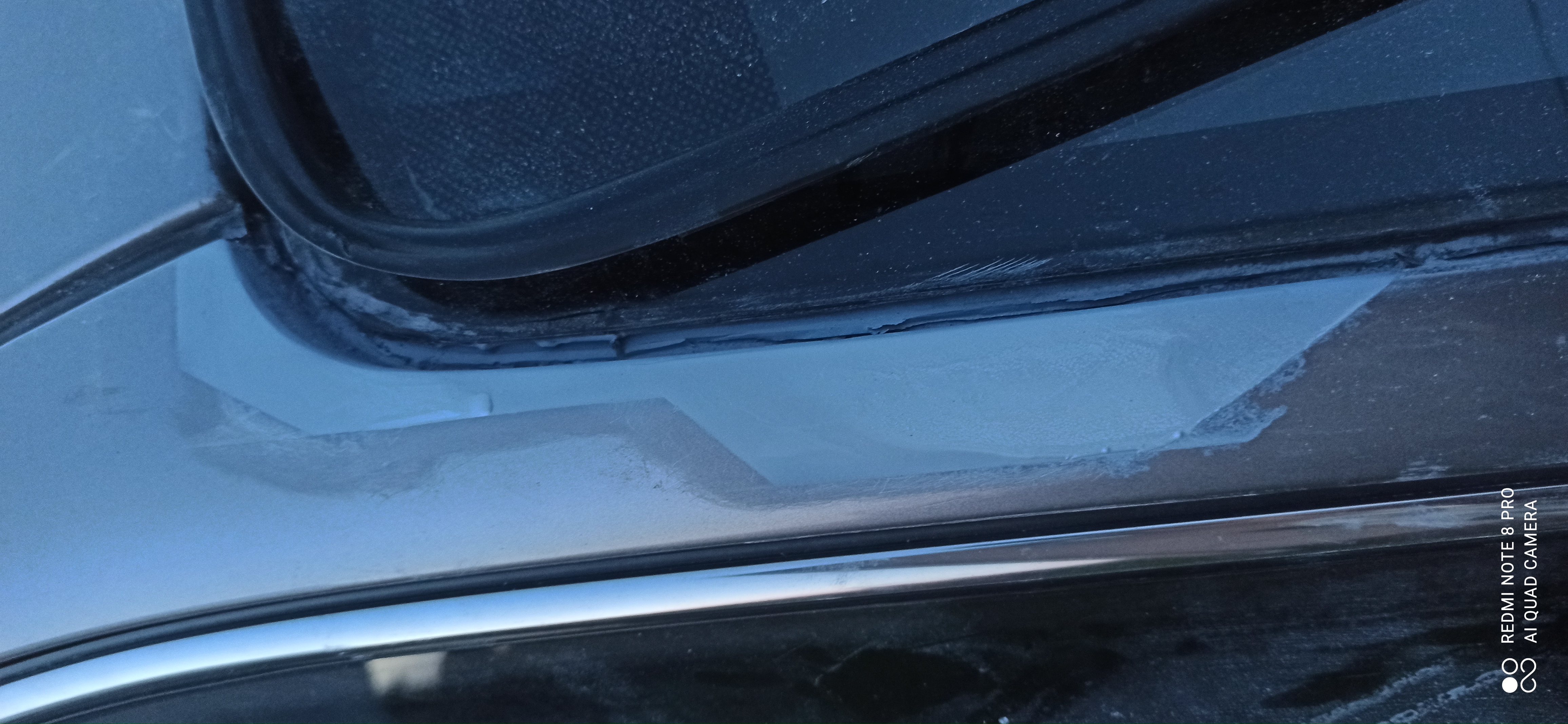

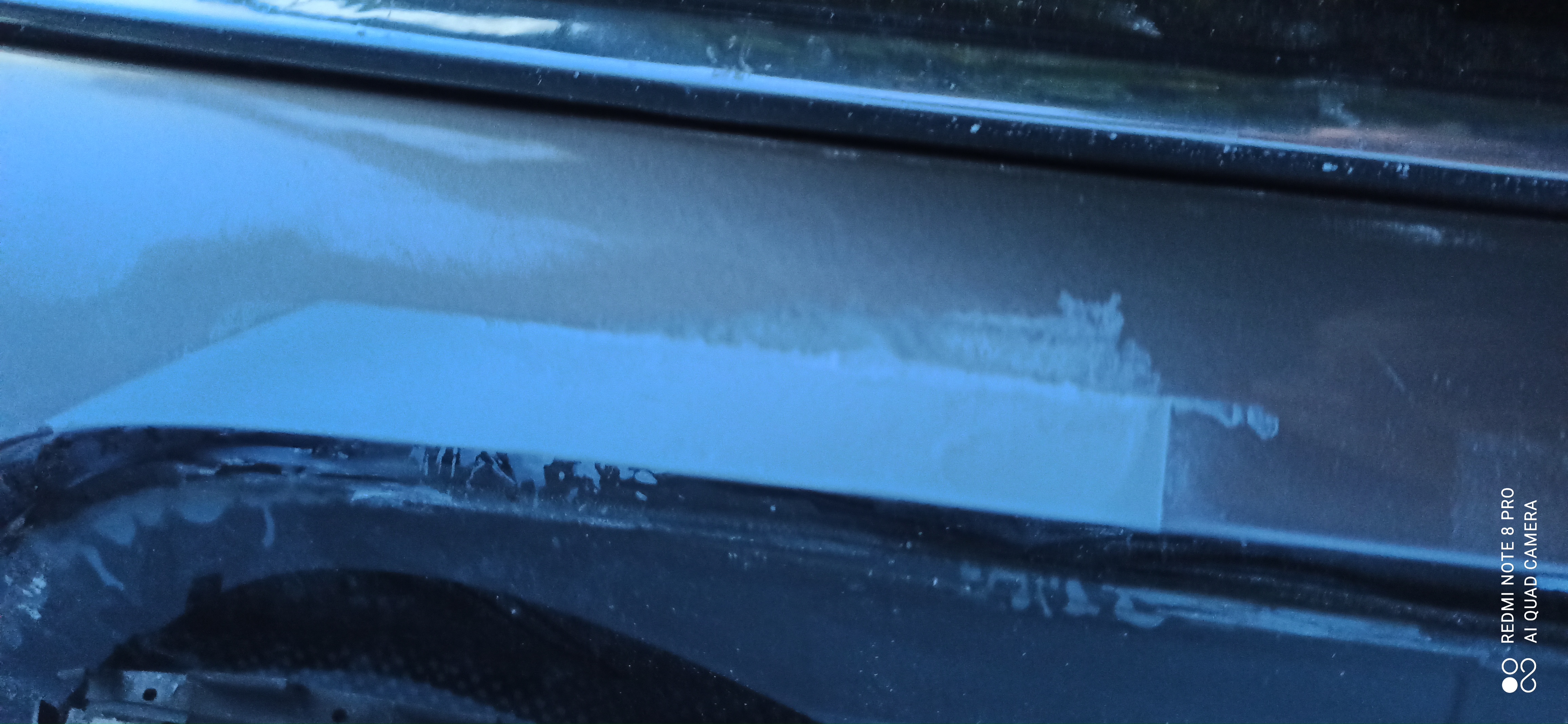

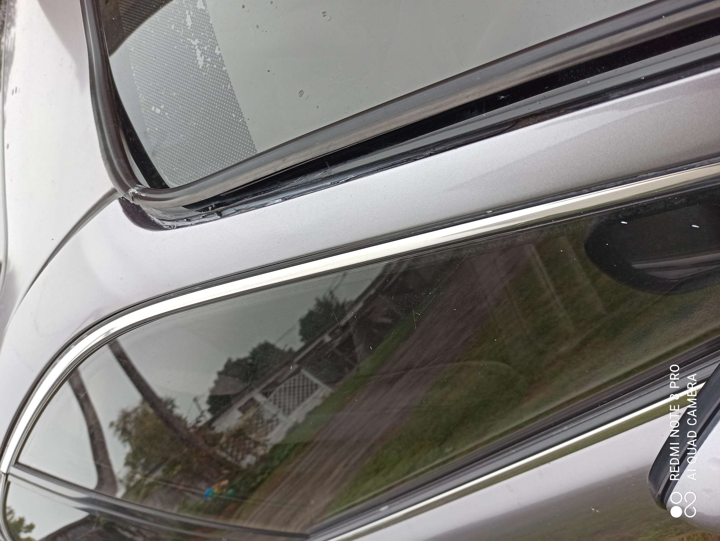

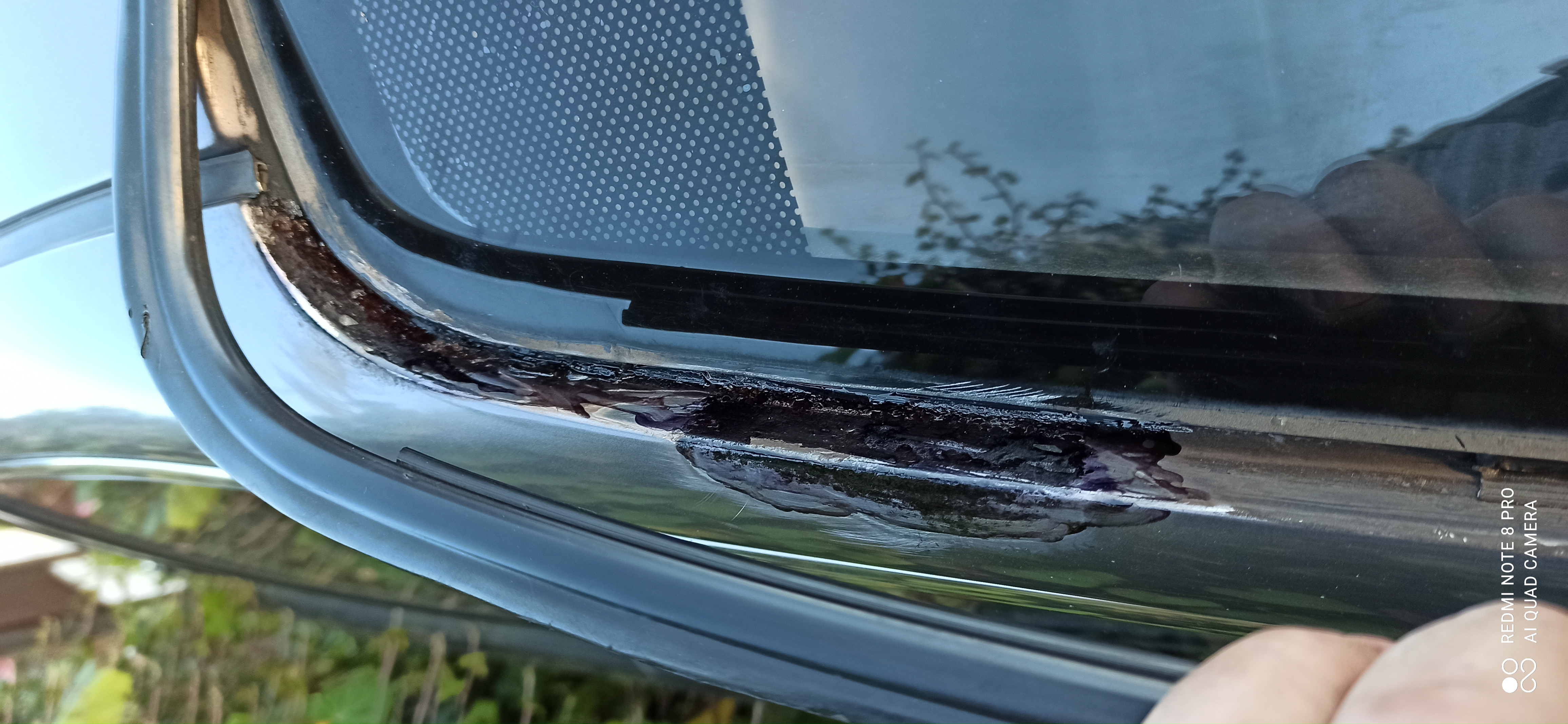

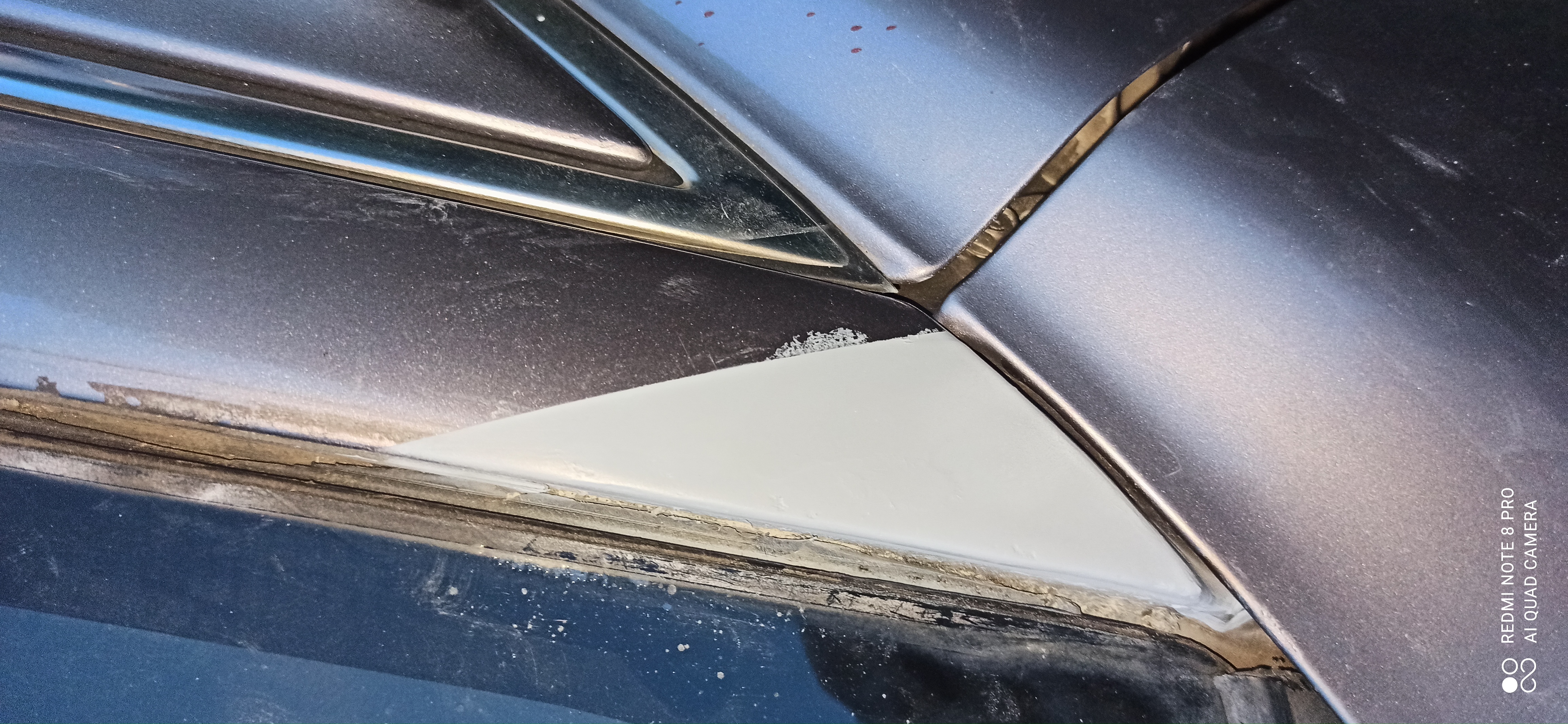

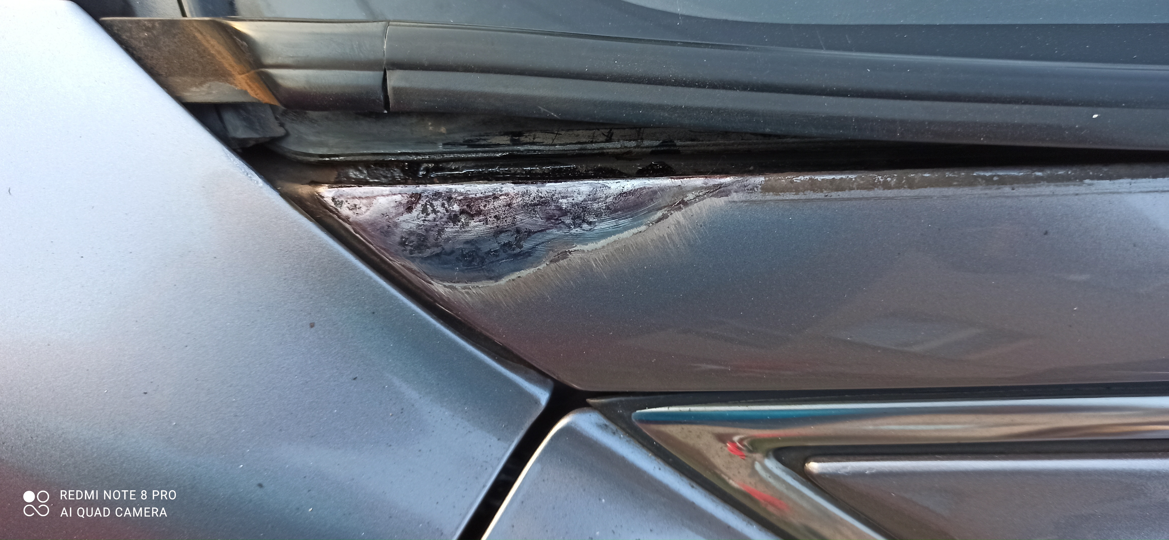

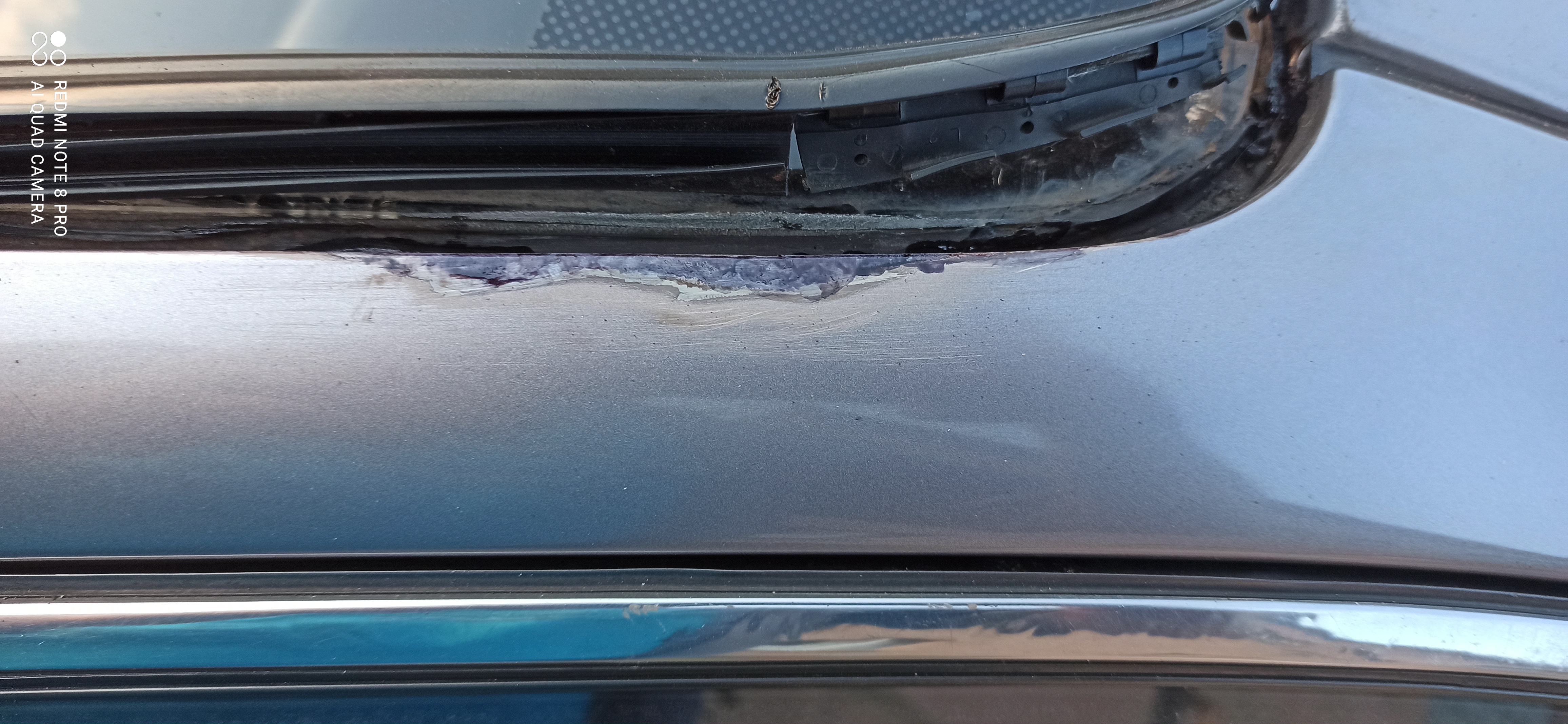

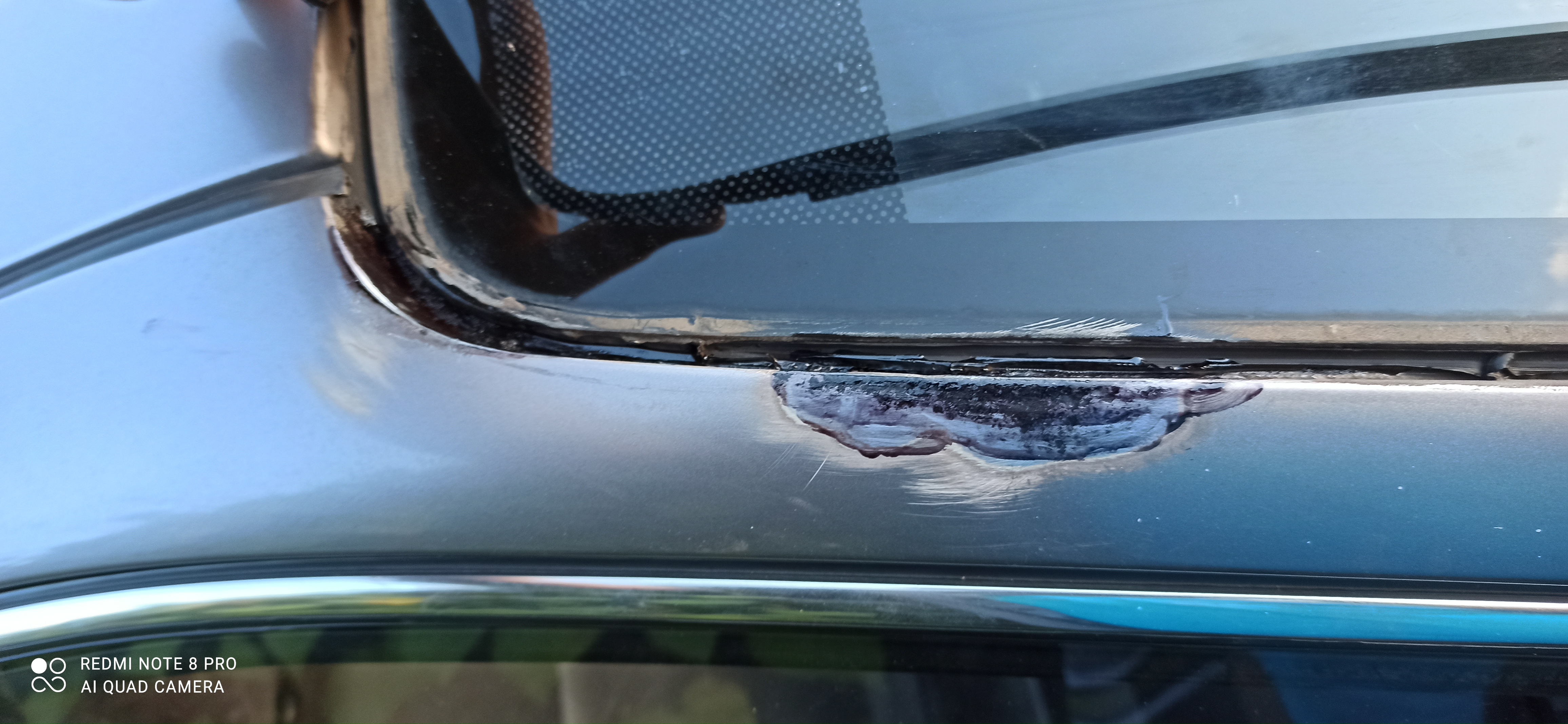

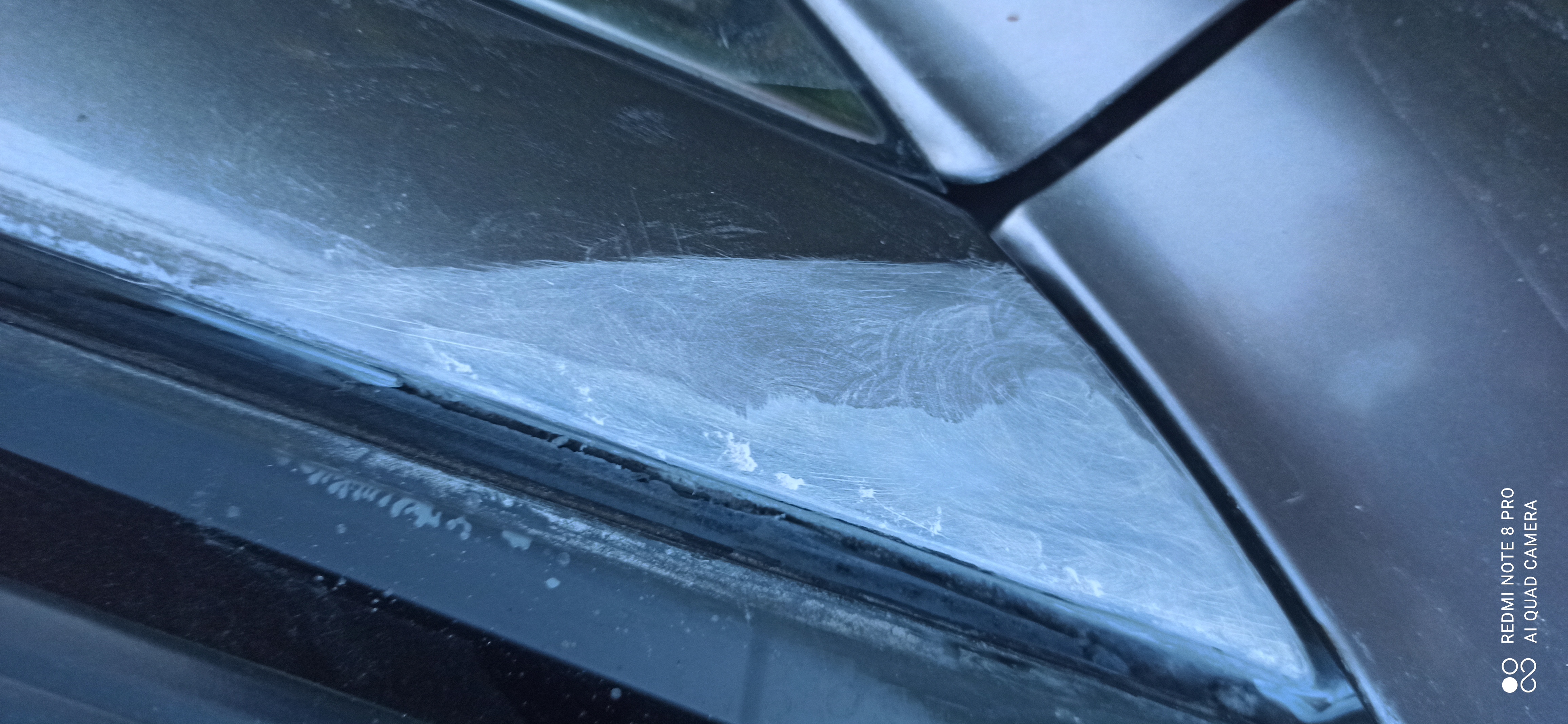

W między czasie pozbyłem się rdzawek ze słupków i obitego rantu drzwi oraz błotnika, dziś pomalowałem niestety pod chmurką a aura nie rozpieszcza może nie jest profi lakierka ale tak 7/10 bym sobie dał ;P Zostało oczyszczone na to brunox/epoxyd/szpachla/epoxyd/baza/klar

Postprzez Adoz » 6 paź 2021, 21:27
Jakby nie było zrobione zawsze lepiej wygląda niż pordzewiałe słupki xD

Postprzez faflak » 7 paź 2021, 13:50
@ Adoz – dopiero teraz połapałem się, że dałem fotki w podkładzie :D tak to wygląda powiedzmy ze prawie na gotowo bo jeszcze uszczelka i polerka przejścia.

Postprzez zadra » 7 paź 2021, 14:05
Ładna robota.
Obserwowałbym jednak miejsca, które zrobiłeś brunoxem i epoksydem.
Ja kilka razy podchodziłem testowo tak z brunoxem jak i APP r-stop i szczerze powiedziawszy za każdym razem było to "malowanie syfa pudrem" bez względu na sposób i dokładność przygotowania powierzchni.
Jestem ciekaw czy i jeśli tak to po jakim czasie u Ciebie wyjdzie jakiś pryszcz spod tej roboty. <lol>
Mam jednak nadzieję, że nigdy to nie nastąpi a auto potrzymasz dłużej niż kolejne 2 lata ;)

Postprzez faflak » 7 paź 2021, 15:55
@ zadra – plan był zupełnie inny miała wylecieć szyba słupki miały być cynowane a wyszło jak zawsze :D taż miałem doczynienia z brunoxem r-stopem chyba nawet cortanin kiedyś testowałem. Zdaję sobie sprawę ze to po czasie zakwitnie. ale odizolowane od tlenu może trochę wytrzyma. Xedos miał być takim autkiem na "chwilę" ale ze względu na to że rdza miał tylko tu gdzie ja pokazałem to chyba zostanie. Tylko że cały czas moim TOP jest mx-6 wiec nawet jak wejdę kiedyś w posiadanie to będzie dylemat co dalej 3 mazdy ;P
taki macik wlatuje w sobote :)

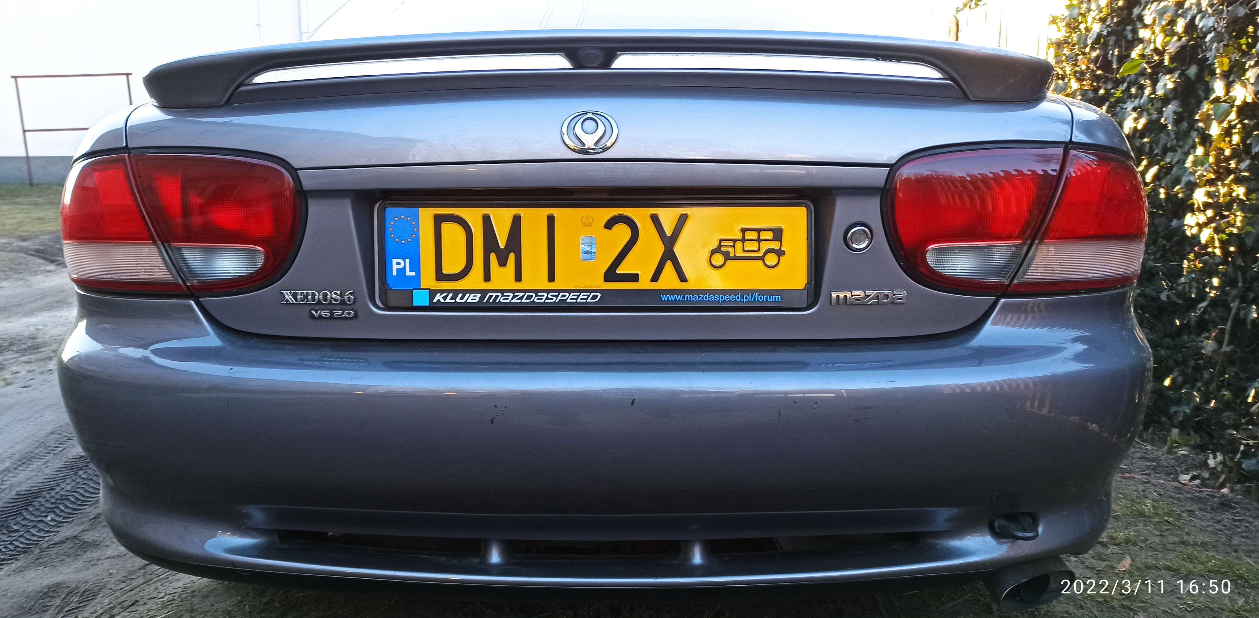

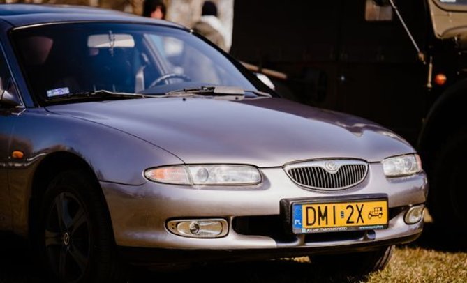

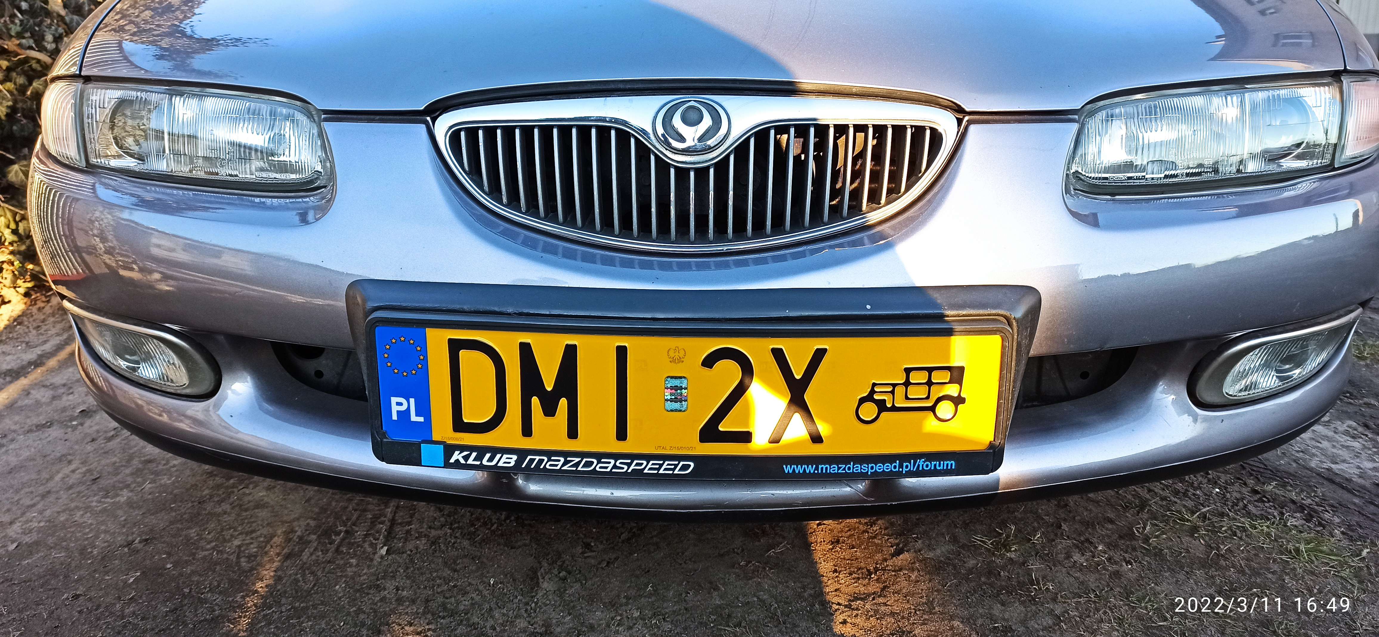

Postprzez faflak » 11 mar 2022, 19:16

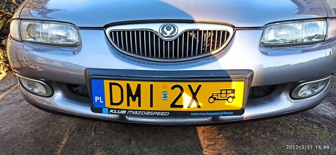

Żeby nie było, że nie dbamy i takie tam: mamy Żółte blaszki ;P może przyjdzie pora i na mx3 <faja>

Postprzez faflak » 12 mar 2022, 16:36
Większośc informacji na temat żółtych blach to mity typu nie może mieć lpg,muśi być całe oryginalne i największy że włascicielem jest państwo i nie miożna sprzedać :) – nawet nie mam ograniczenia predkosci wpisanego :D . Aczkolwiek Xedosik jezdzi raczej weekendowo na daily mam Mx-3 które pewnie tez dostanie żółte blaszki jak wreszcie kupie mx-6 <serduszka> . Wtedy schowam pod kocykiem xeda i mx-3 na hali i bedę sie cieszył mx-6 <czarodziej> pomarzyć można ;)

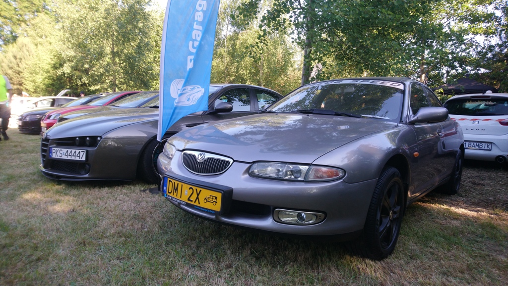

Xedos 20 marca zaliczył odolanowskie otwarcie sezonu klasyków

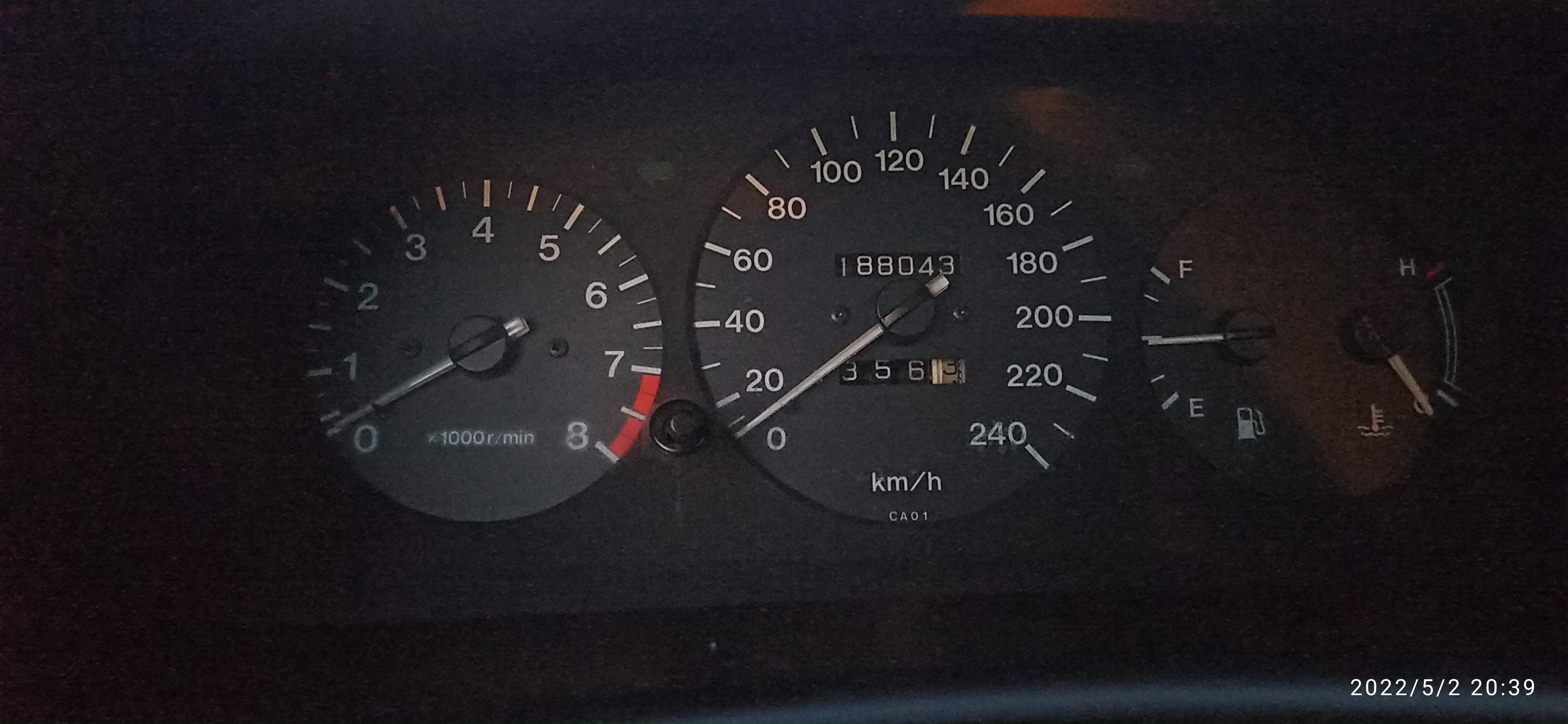

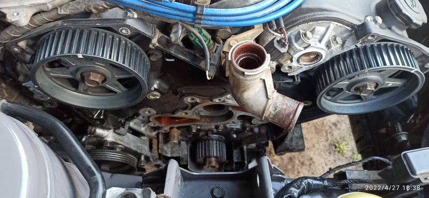

Postprzez faflak » 2 maja 2022, 20:59

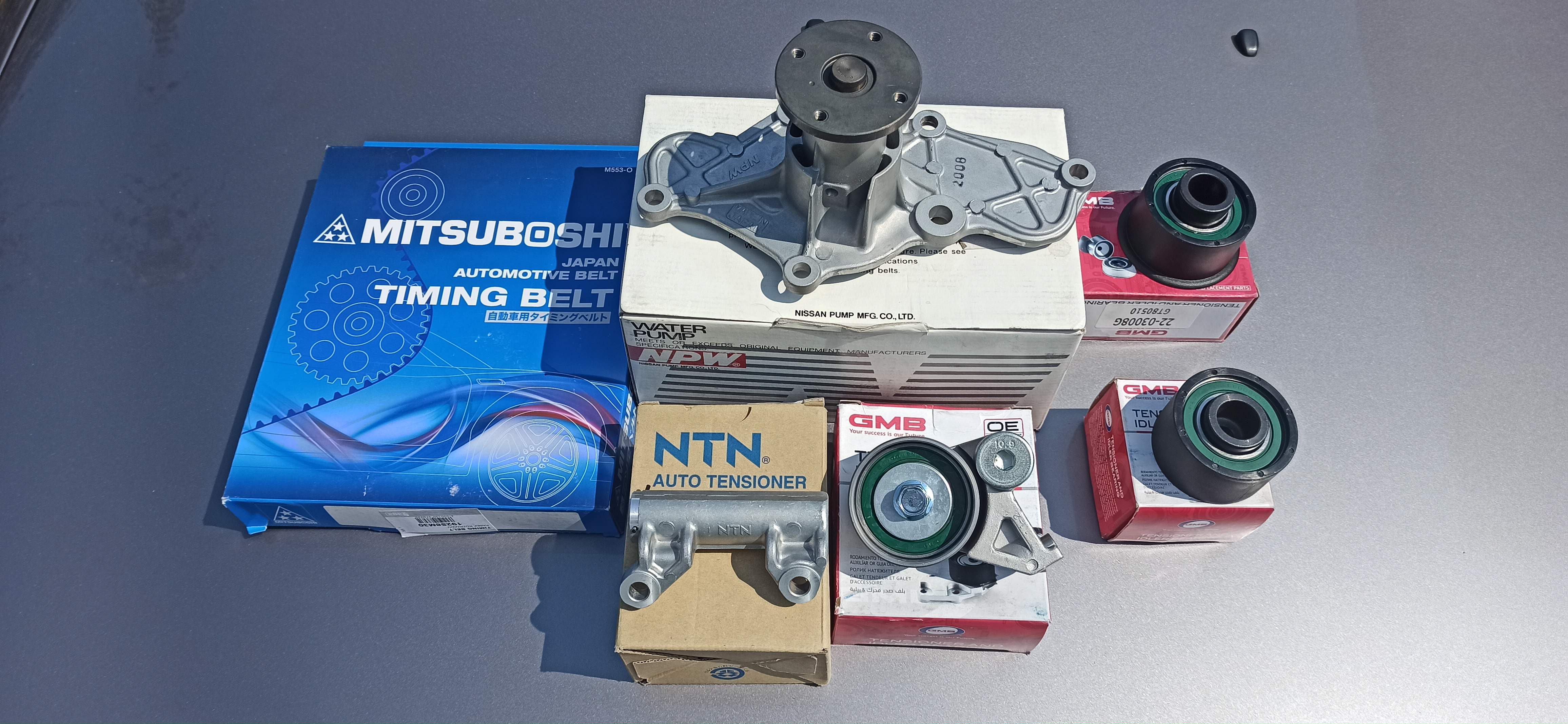

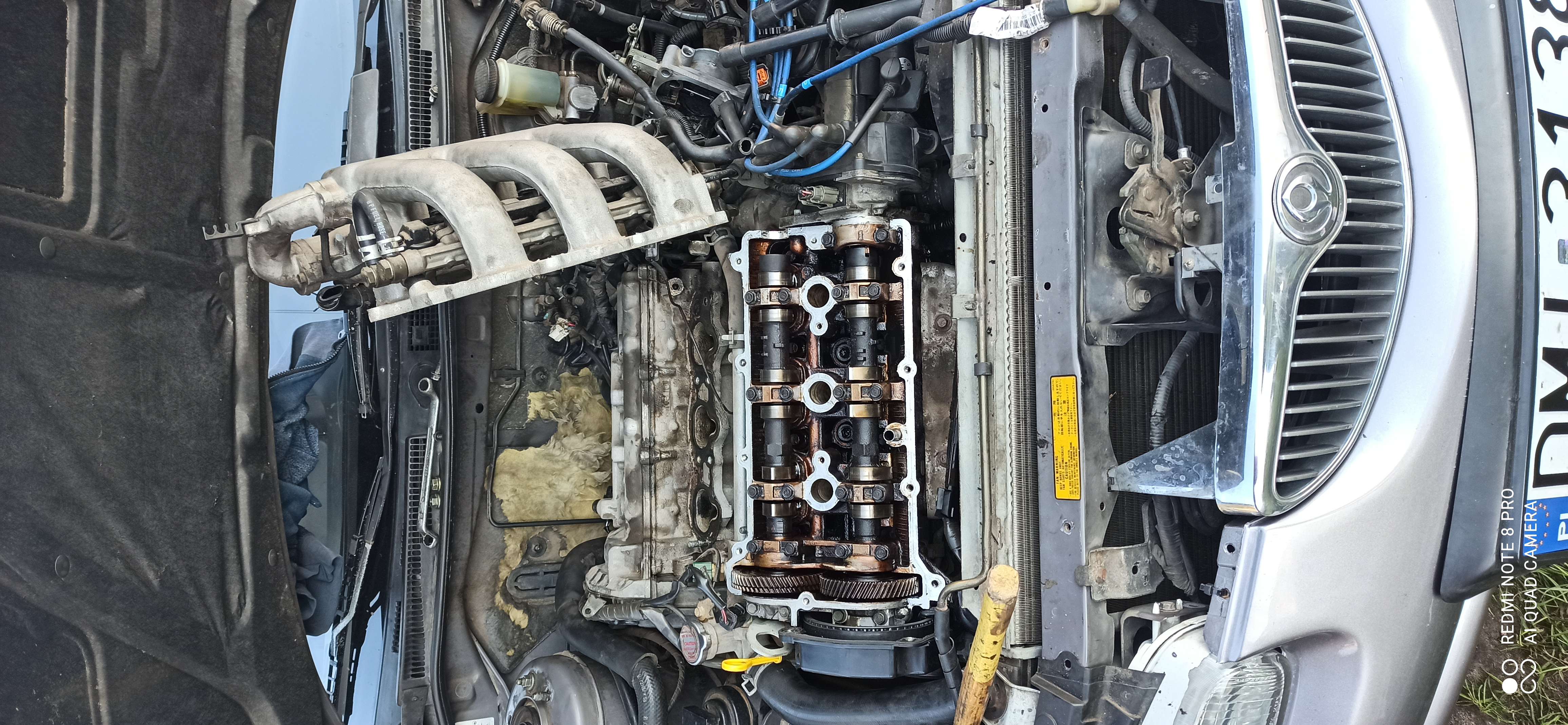

27 kwietnia zabrałem się za rozbieranie rozrzadu, złożyłem go dziś :D cały zestaw ponoć na 100tyś kilometrów ;P Nieco wczesniej nabyłem na zapas w bardzo dobrym stanie wahacze onnuri, I tak powoli robimy zapasy <czarodziej>

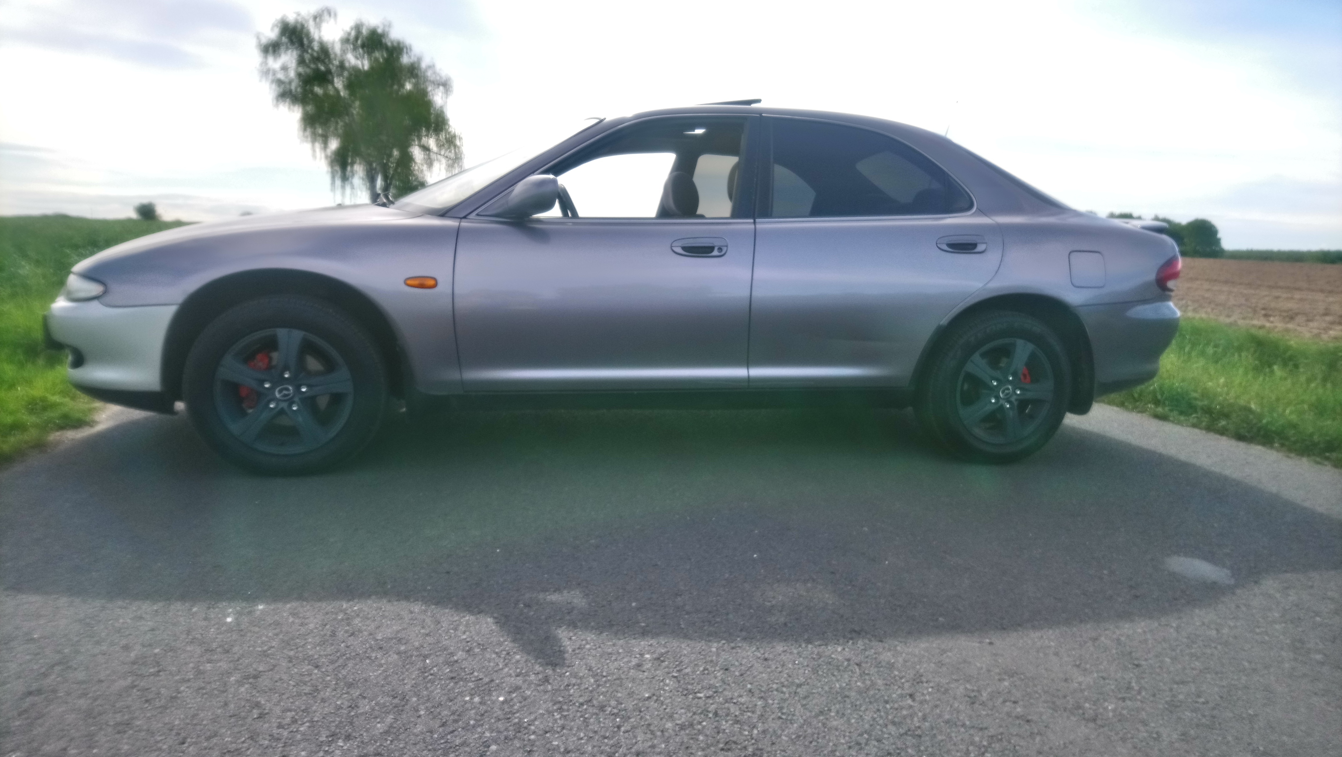

Postprzez faflak » 14 maja 2022, 09:42

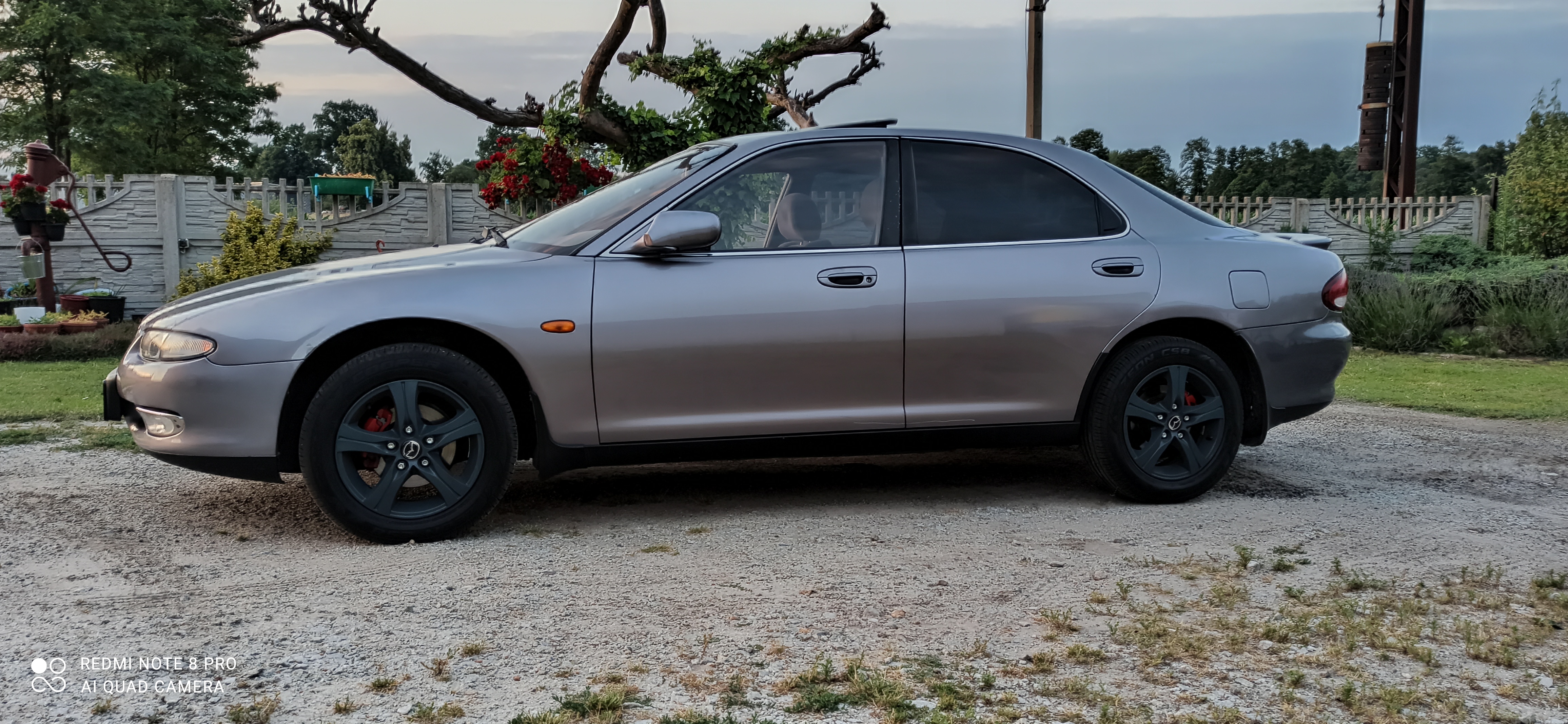

Wynikiem braku zajęcia była zmiana koloru felg na czarny ponoć w macie, moim zdaniem na plus, chodzi mi po głowie zrobienie ich w ori kolorze ale to moze nastepny sezon

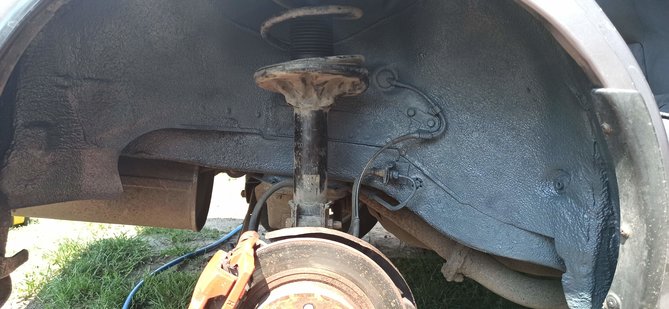

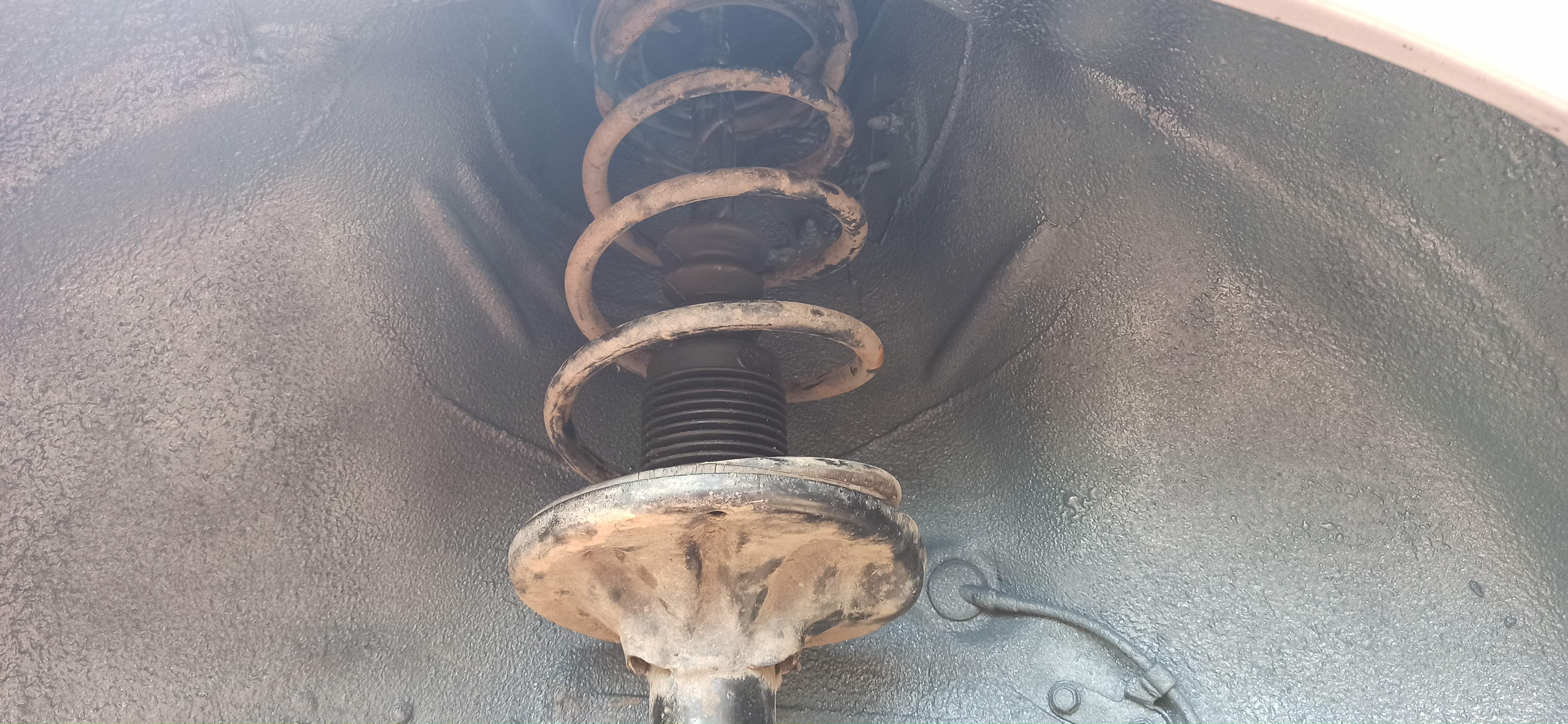

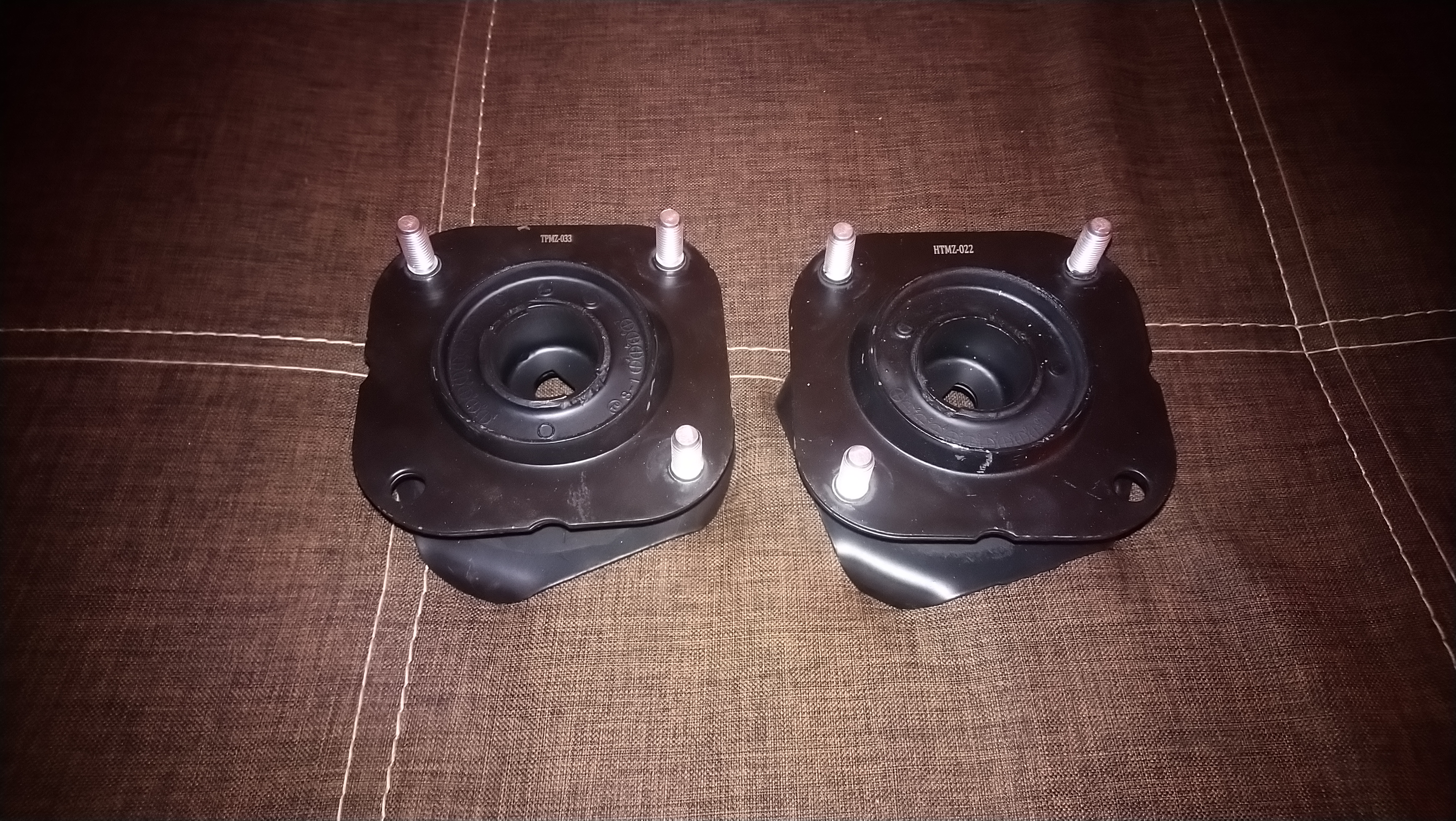

CDN modernizacji: miała być tylko wymiana osłon amartyzatorów z tyłu ale okazało się ze poduszki mowią niemal papa więc kupiłem po taniości NTN'y przebiłem i podspawałem po dwie szpilki i po krzyku. A i jeszcze jedno oczyściłem nadkola położyłem świeżego baranka na to siwy lakier i po piątuniu :D

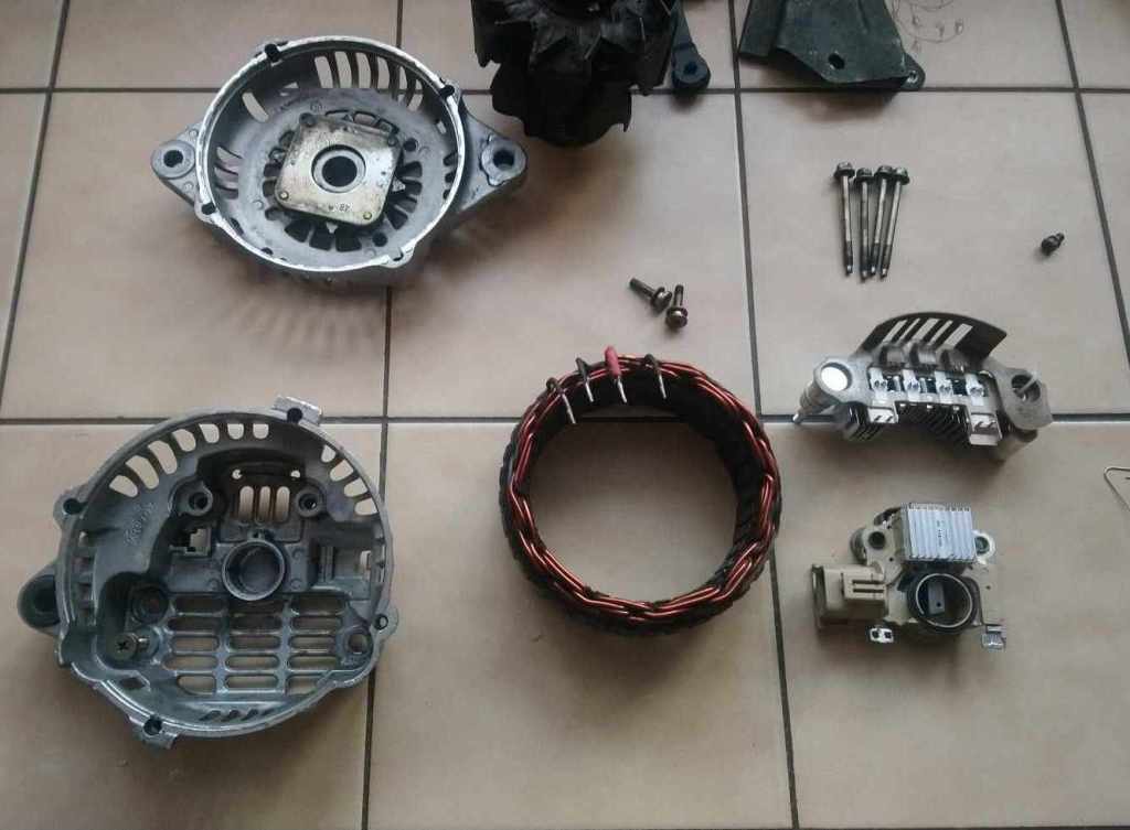

Jak to zwykle u mnie bywa zimą zaczynają się awarie/naprawy :D i tak na tapetę wleciał alternator w którym padł mostek prostowniczy, jak już byłem po autem ukazały się dziurawe osłony przegubów z prawej strony (kupiłem 4 jutro kolej na stronie lewą) i muszę zlokalizować/potwierdzić wyciek oliwy (prawdopodobnie oring pod aparatem)

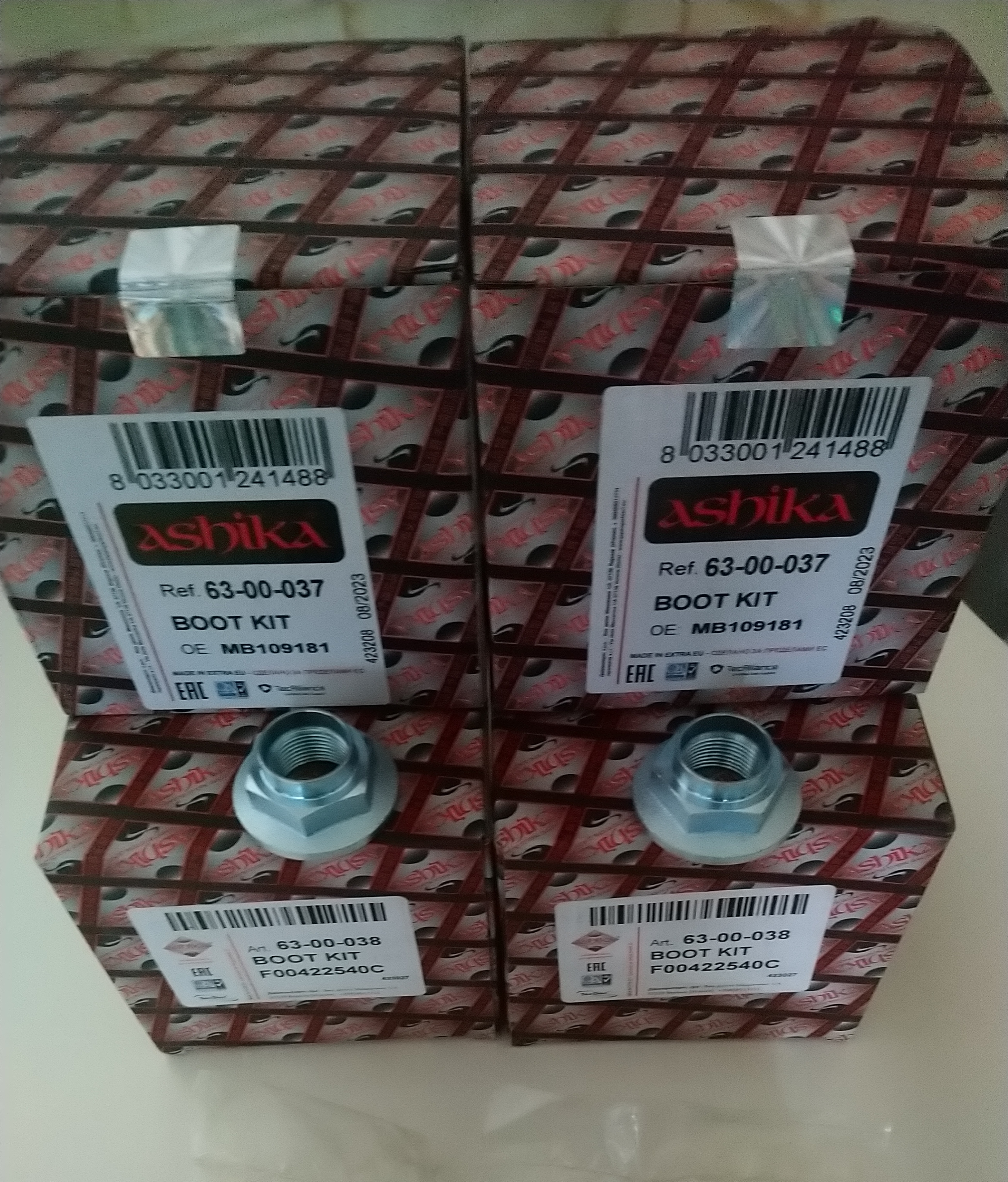

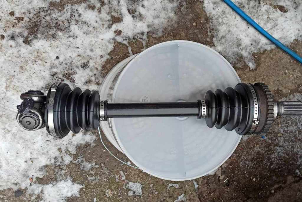

Postprzez faflak » 12 kwi 2024, 08:31
Jak że niemiłą niespodzianką było ujrzenie oberwanych w około osłon przegubów założonych niecałe 3 miesiące wcześniej o przebiegu max 250 kilometrów :( i znowu ta sama robota. Tym razem osłony Ashika na tą chwilę zrobiły ok 550 kilometrów i sa ok. Ale to nie koniec idąc za ciosem – uszczelnianie silnika tzn pokrywy OE bo Reinzy wytrzymały ok 12 tyś i czujnik oleju który puszczał gwintem, albo plastikiem. do tego nowe kable WN i oring aparatu, wahacze wzdłużne tylne Fabest i wszystkie nowe wężyki podciśnień – silikonowe. W tym miejscu chciałem podziękować za wsparcie fachową wiedzą @ radar88 & @tomeczek333
