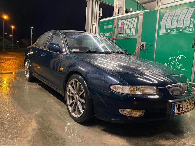

Witam! :D

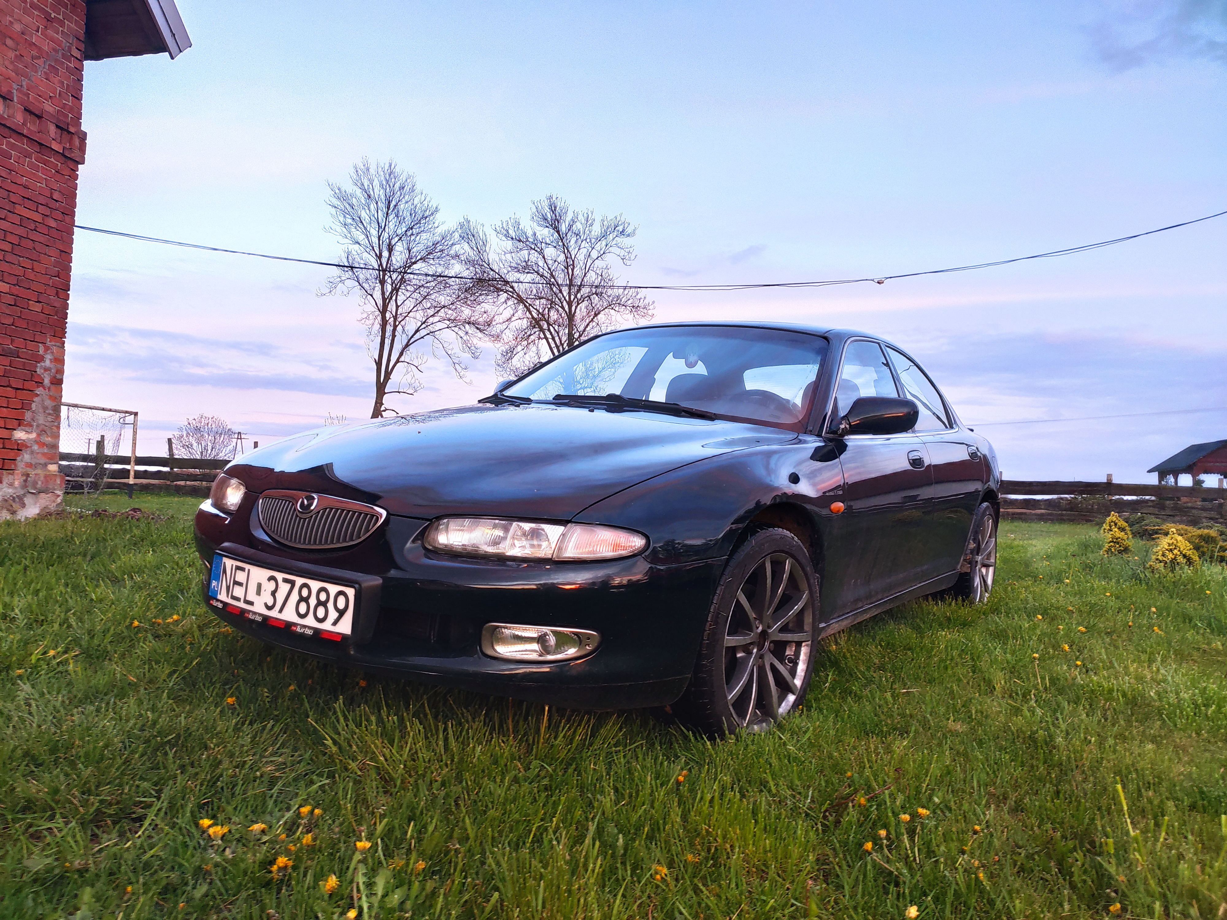

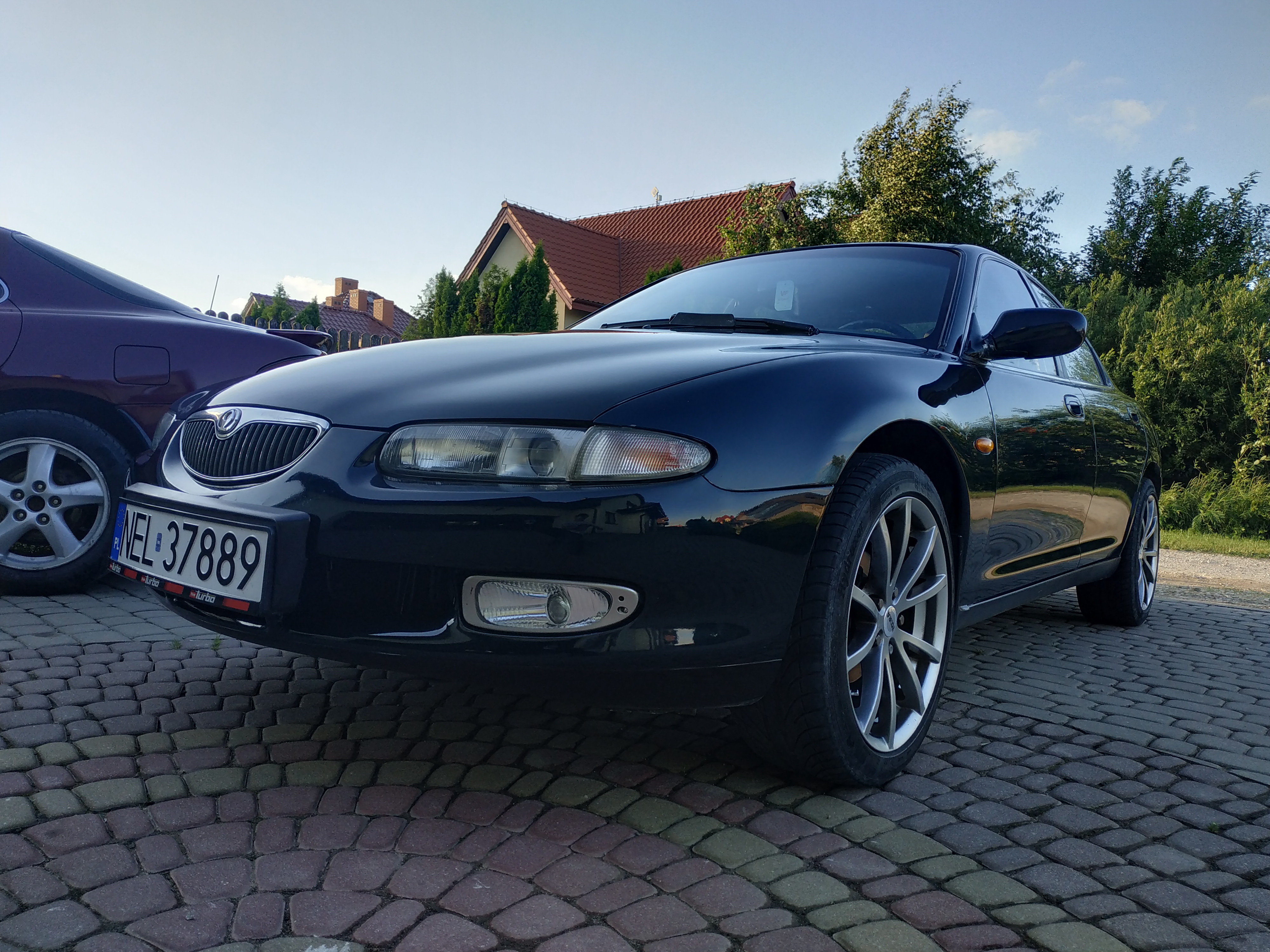

Xedosa nabyłem 23 Marca 2019 roku od kuzyna który miał ją równo 12 lat i też nie miał tego auta z przypadku . Jeździła wcześniej na dolnym śląsku na blachach DKL a dokładniej po okolicach Sokolca . Jest dużo planów co do tego egzemplarza w tym jeden najważniejszy że ma zostać u mnie i cieszyć oko . Auto kupiłem w nie najgorszym stanie można powiedzieć że mazda była zadbana .
Jest trochę rzeczy do zrobienia jak to w aucie które ma już ponad 20 lat <cisza> .
Gdy pierwszy raz zobaczyłem tą Mazde u kuzyna wiedziałem że kiedyś ją od niego odkupie <lol> .
Ten Xedos 6 to
• 26,025. z 34 833 Xedosów, które wyszły na Europę .
• 15.618. z 20 057 Xedosów 6 wyprodukowanych dla Niemiec.
• 441 z 3 957 Xedosów 6 wyprodukowanych w 1996 r.
• 13 z 23 Xedosów 6 wyprodukowanych 08.02.1996 r.
Dane techniczne
Wyprodukowana – 08.02. 1996 r.
– Kod lakieru Z8 – dlatego kameleon <rotfl>
– Przebieg w dniu zakupu 276 500 km ,KF dotrzymał towarzystwa do 313 300 km aktualnie : 333 500 km
KLDE ma około 250 tysięcy przebiegu
– Mazda ma silnik 2,5 V6 KLDE 163KM(Hamownia pokaże już niedługo ile ma mocy ) połączony z 5 stopniową skrzynią manualną
– Jest zasilana LPG <serduszka>
– Lotka zamontowana w Niemczech przez firmę ATH i do tego mam TUV i całą dokumentację
– Stoi na 17 calowych felgach firmy Toora i oponie Hankook Ventus V12 evo2 K120
215/45 <spoko>

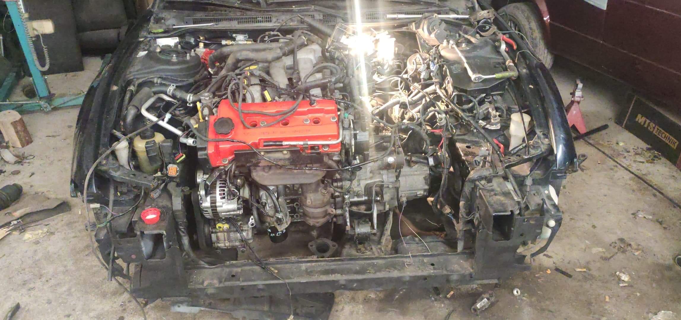

– Co zrobiłem przy okazji swapa?
=Nowy kompletny rozrząd
=Nowe komplet sprzęgło +wysprzęglik Blue Print+ATE
=sprężynka pompy oleju OE
=Uszczelki pokryw zaworów OE
=wyprute prekaty przód
=paski osprzętu
=świece zapłonowe
=poduszka silnika tył
= filtr paliwa
=Dolot powietrza customowy z airboxem
=zmieniona pompa wspomagania
=olej skrzynia
=łożyska rolek
=nowe węże paliwowe+ niektóre wodne
=uszczelniacze półosi
=uszczelki kolektora ssącego + wydechowego
=termostat
=regeneracja alternatora
=płyny ustrojowe
Wyposażenie
Airbag x1
– centralny zamek z pilotami
– alarm
– ABS
– Elektrycznie wysuwana antena
– Tempomat
– Immobilizer
– Światła przeciwmgielne
– Tapicerka alcantara
– Elektrycznie sterowany fotel kierowcy
– Elektrycznie sterowane szyby
– Elektrycznie podgrzewane i regulowane lusterka
– Klimatyzacja półautomatyczna
– Regulacja wysokości kierownicy
Plany
– Chyba najlepsze co można zrobić czyli swap na 2.5 KL-DE (zrobione)
– Zawieszenie komplet plus sprężyny obniżające -35mm (zrobione)
– Lakier będzie cała malowana w ten sam kolor albo zmiana koloru na czarną perłę
– Nowe opony na lato (zrobione)
– Lakierowanie felg i poprawienie małych ubytków
– Wymiana chłodnicy klimatyzacji i jej nabicie i odgrzybianie (zrobione)
– Przyciemnienie szyb
– Car audio
Co zostało zrobione przeze mnie dotychczas
– Wymiana obu sworzni
– Wymiana końcówek drążków
– Wymiana łączników stabilizatora przód
– Płukanie silnika dwa razy i zalanie świeżego Fuchsa 5W40 razem z wymianą wszystkich filtrów
– Spawanie wydechu bo się urwał i Mazda brzmiała jak jakieś V12 :D

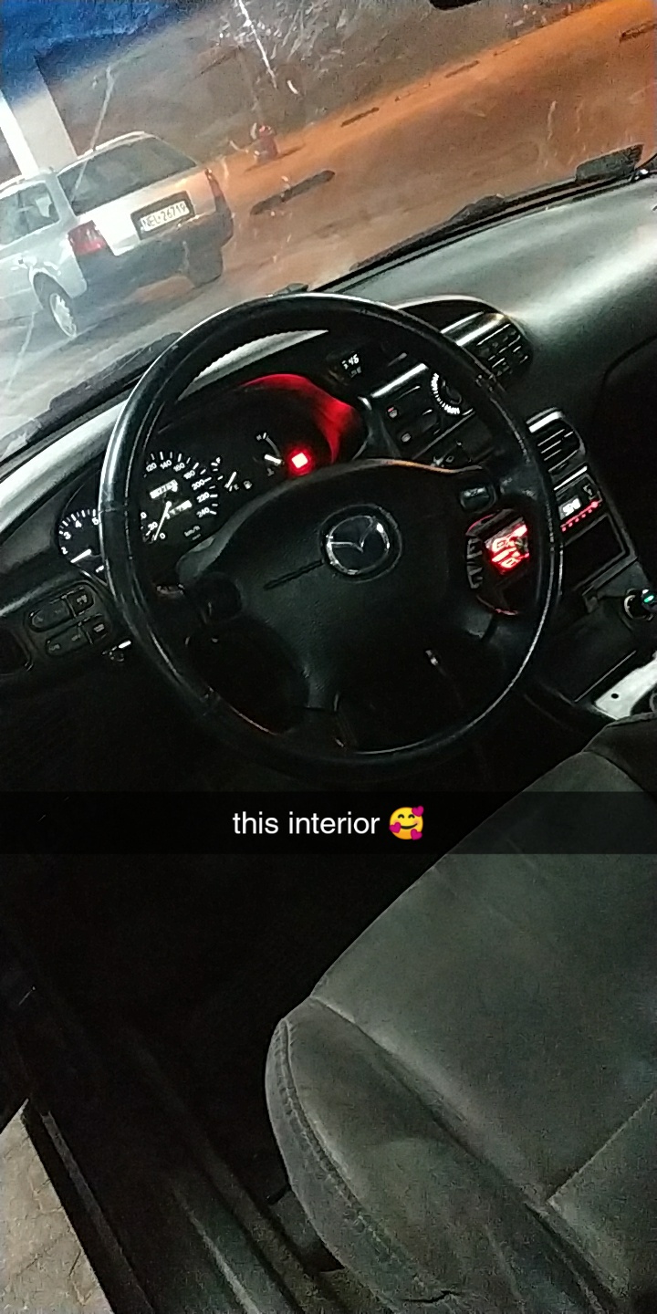

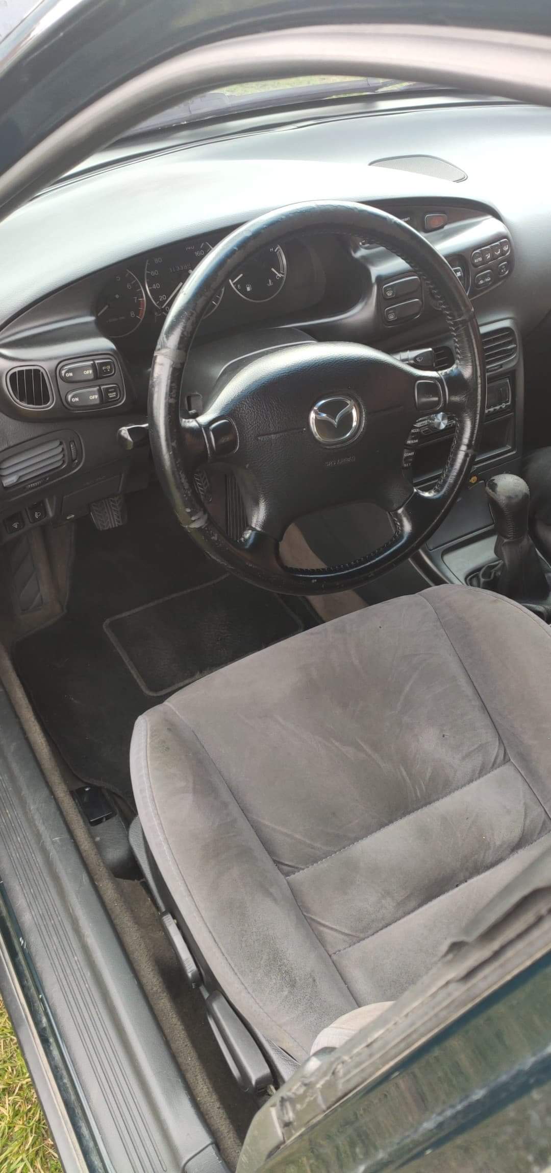

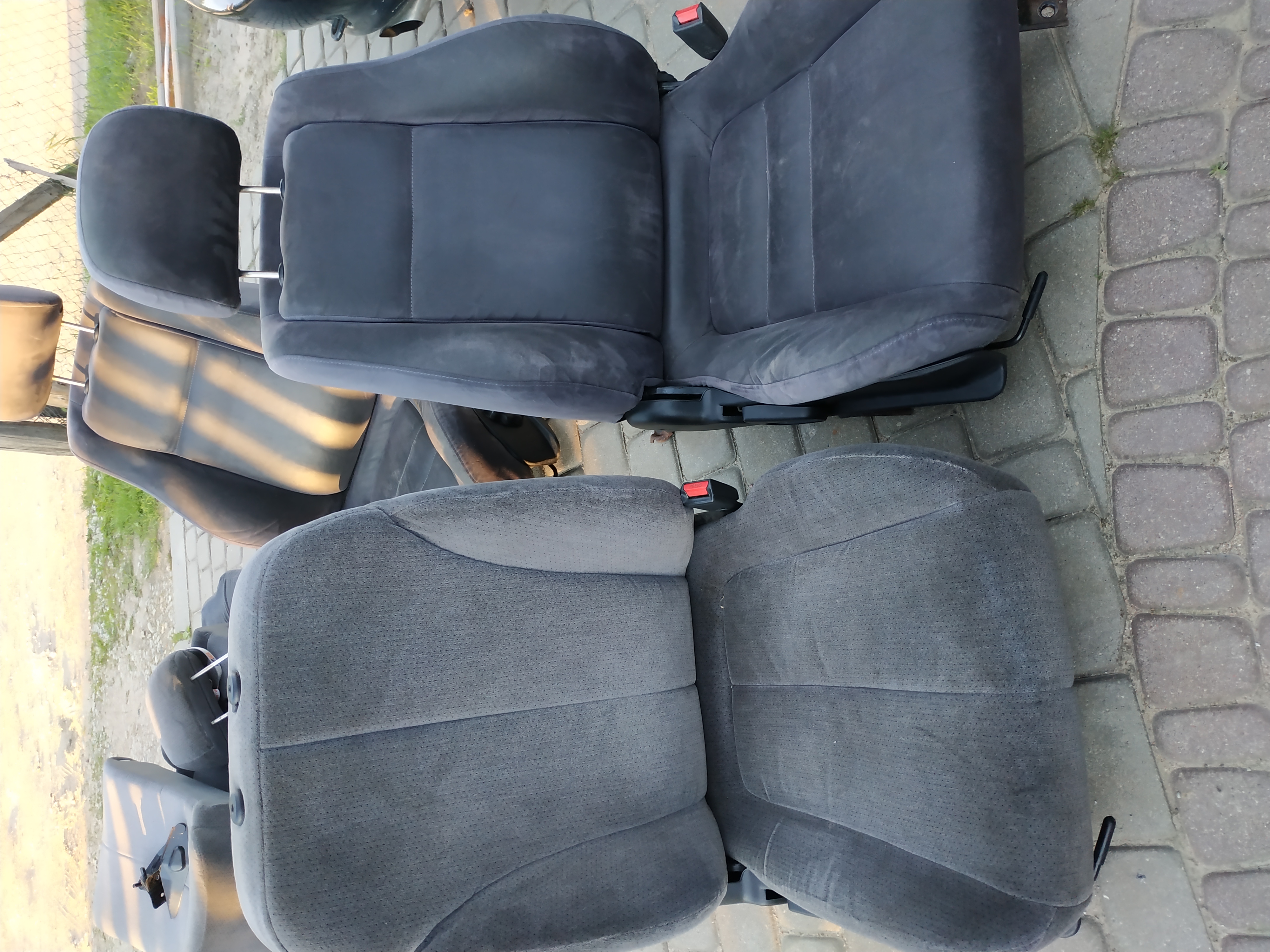

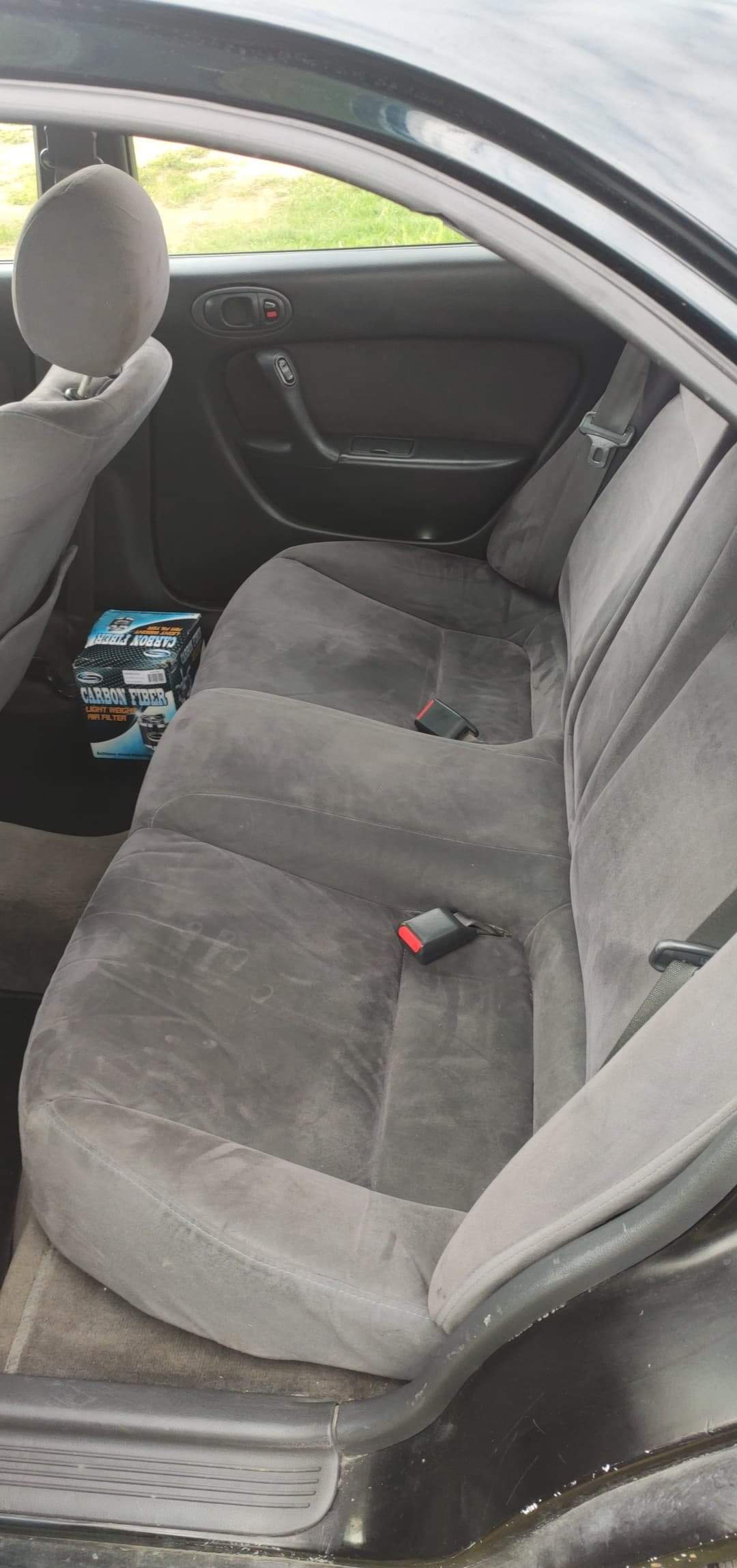

– Wymiana całego wnętrza na alcantary – boczki + fotele
– Fotel elektryczny który był został przełożony do nowego siedzenia
– Polerka lakieru + nałożenie wosku Fusso Coat Dark
– Wymienienie schowków na te przedliftowe z miękkim wykończeniem i podłokietnikiem z zawiasikami
– Wymiana lamp tył na przedliftowe z białymi kierunkami
– Wymiana radia na Pioneer z USB/AUX i nowe kostki do tego
– Wymiana gałki skrzyni biegów na nową , wcześniej była akcesoryjna z napisem Mazda Xedos V6
– Naprawa panelu nawiewów
– Naprawa LPG , mapsensor + nowe filtry
– Nowy akumulator
= już tyle zmieniłem że prościej byłoby spytać co nie było ruszane <glupek2>
Na razie to tyle ale będę systematycznie uzupełniał temat :D
Miłego czytania i oglądania , Pozdrawiam wszystkich Xedosowiczów <serduszka>
Wymiana wnętrza
Wymiana wnętrza
Wymiana wnętrza

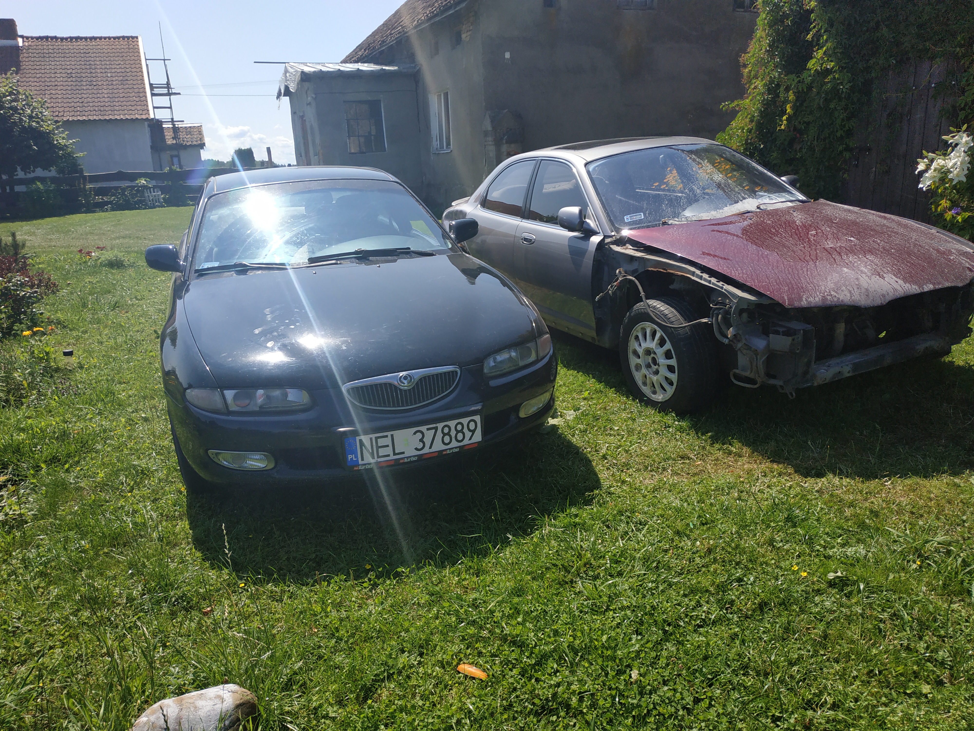

Z dawcą :D

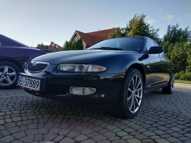

Po wymianie lamp , o niebo lepiej

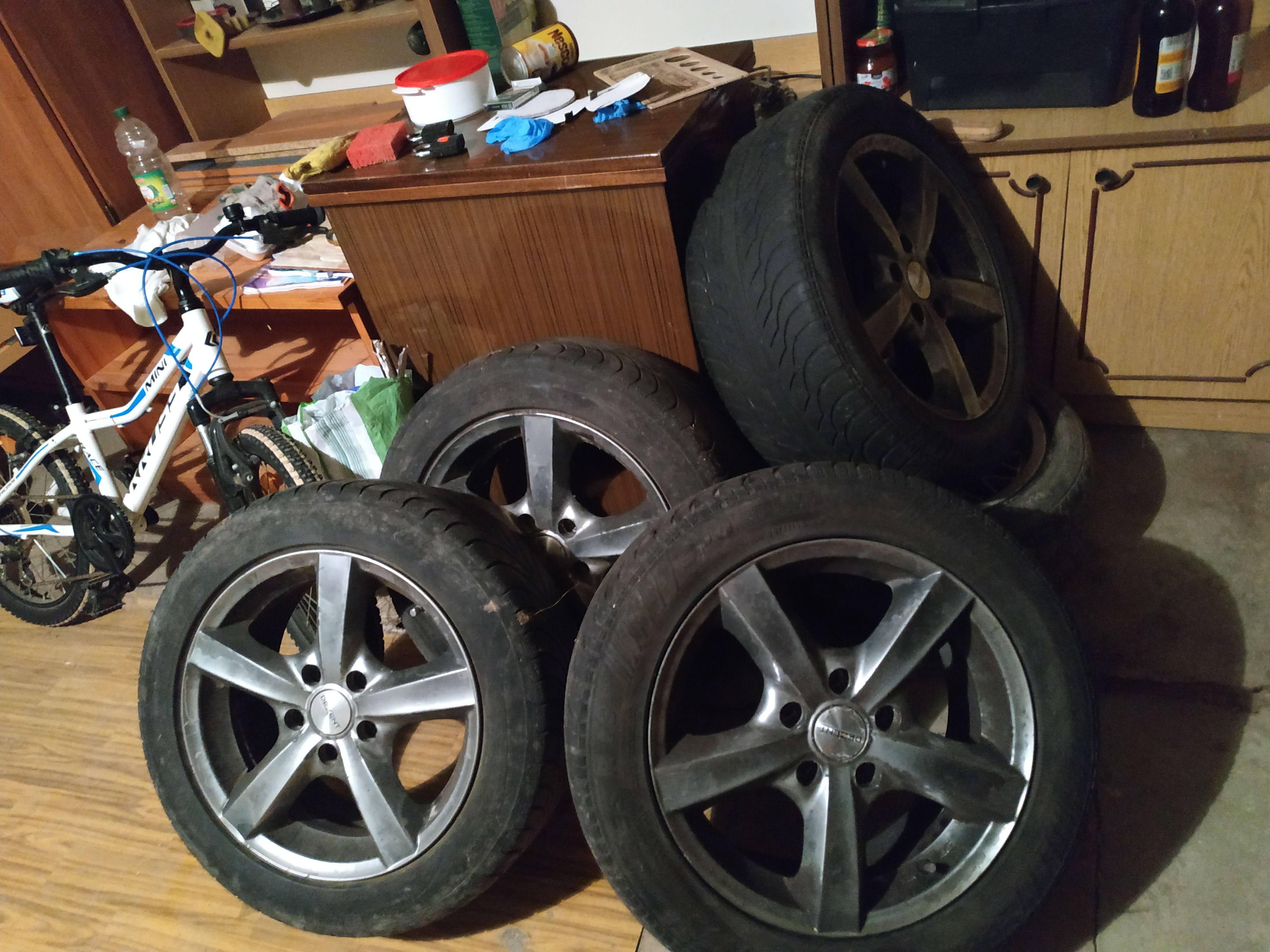

Wspomniane felgi Dezenta na zimę

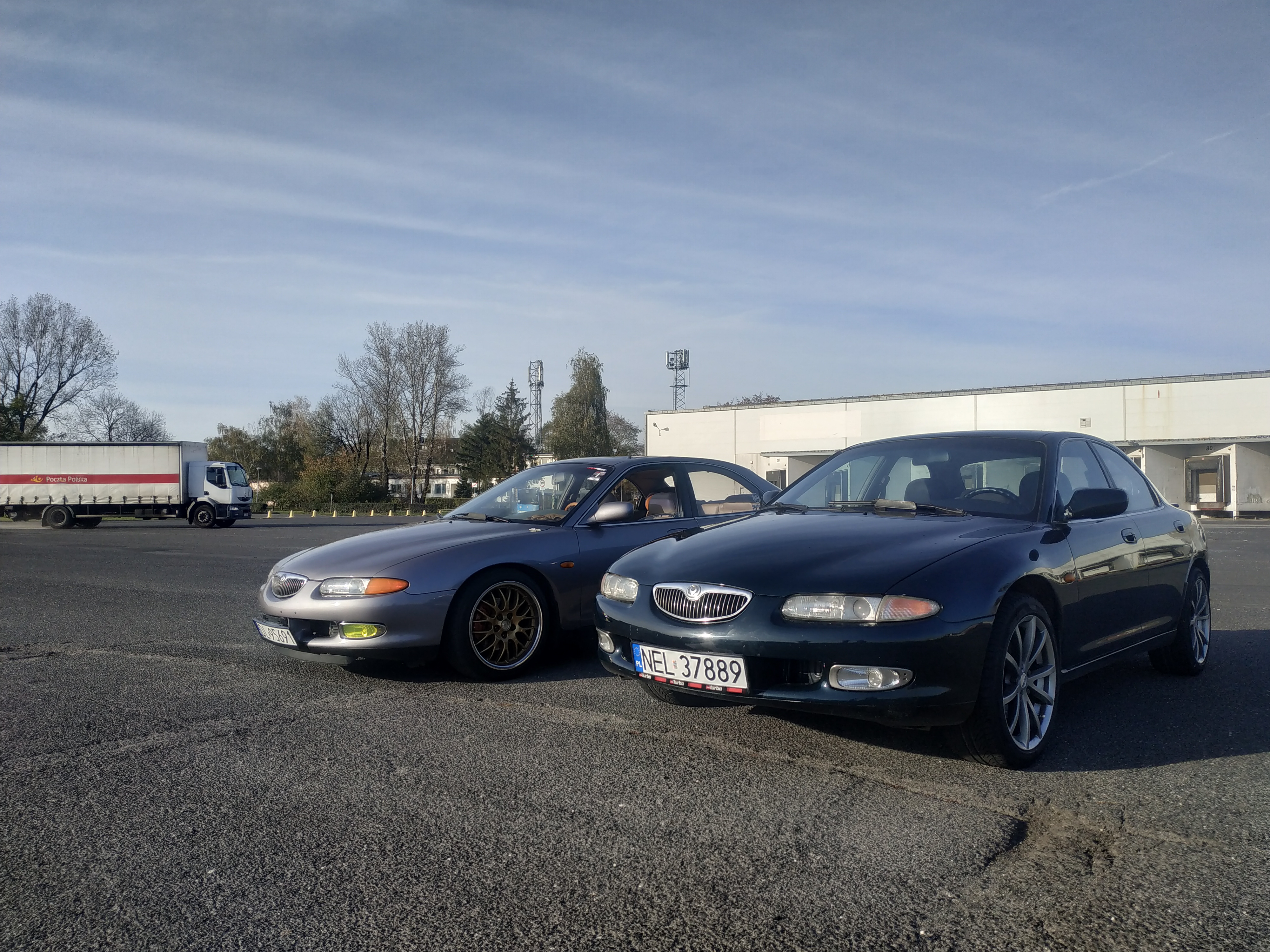

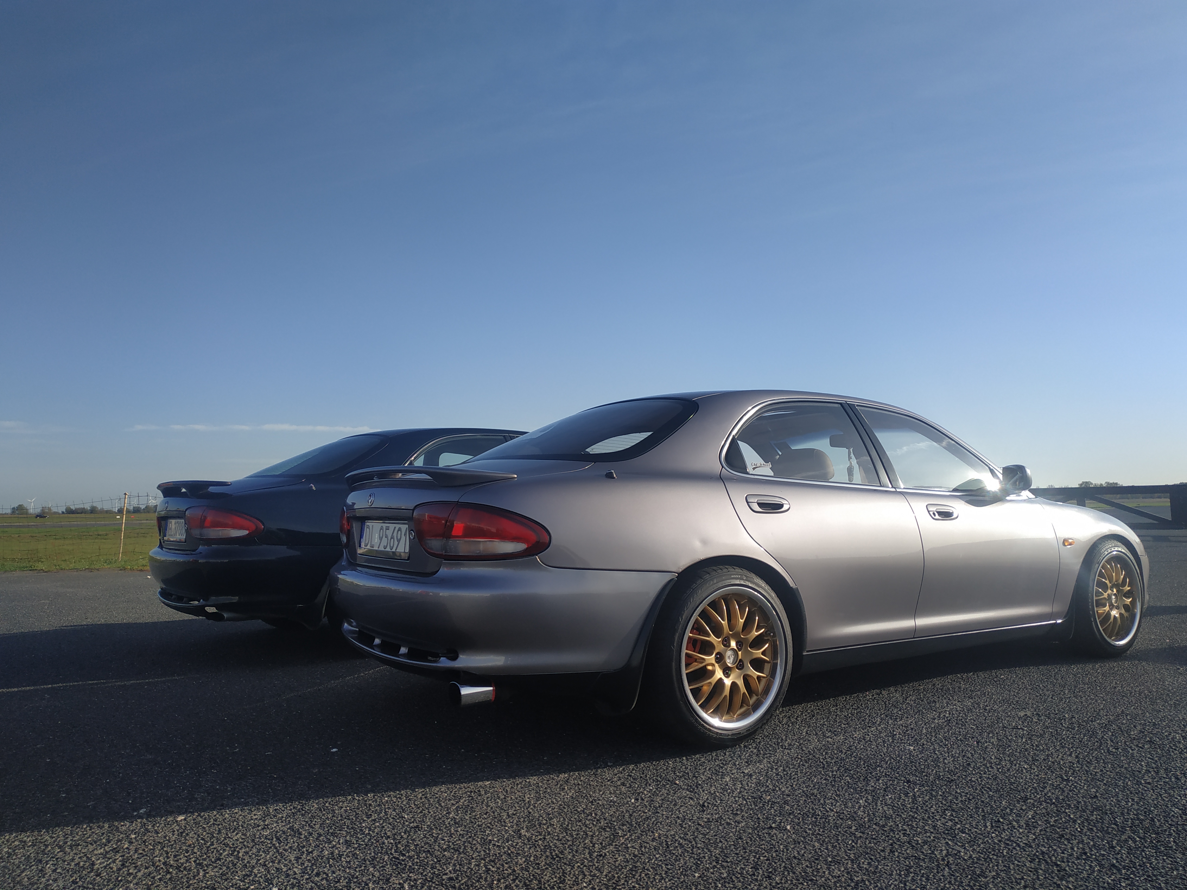

Było w ostatnim czasie kilka spotkań z posiadaczami Xedosow :D
Byliśmy z Krystianem również posiadaczem tego modelu , aktualnie przechodzi małą metamorfozę . Odwiedziliśmy w końcówce sierpnia Piotra (Setritusa) i jego białą damę w Olsztynie , Xedos bardzo zadbany i zrobiony ze smakiem . KLZE fajnie się odpycha , przejażdżka bardzo pozytywna jak i cały spocik <ok>
Dzięki za spotkanie i do następnego Piotrek ! papa
Odwiedziliśmy również Przemysława i jego Xedosa w Legnicy , był to krótki spocik ale było warto zobaczyć jego egzemplarz i wspólnie porozmawiać na temat tego pięknego modelu . Wielkie dzięki :D
Xedos zawitał również do Wrocławia na spotkanie z trzema Xedosami , spotkanie zorganizowane wspólnie z Risto <spoko> Zobaczyć na żywo cztery X6 obok siebie to jest coś , niespotykany widok :P Warto było do was zawitać , aby więcej takich spotow :D papa
Piękny zachód :D

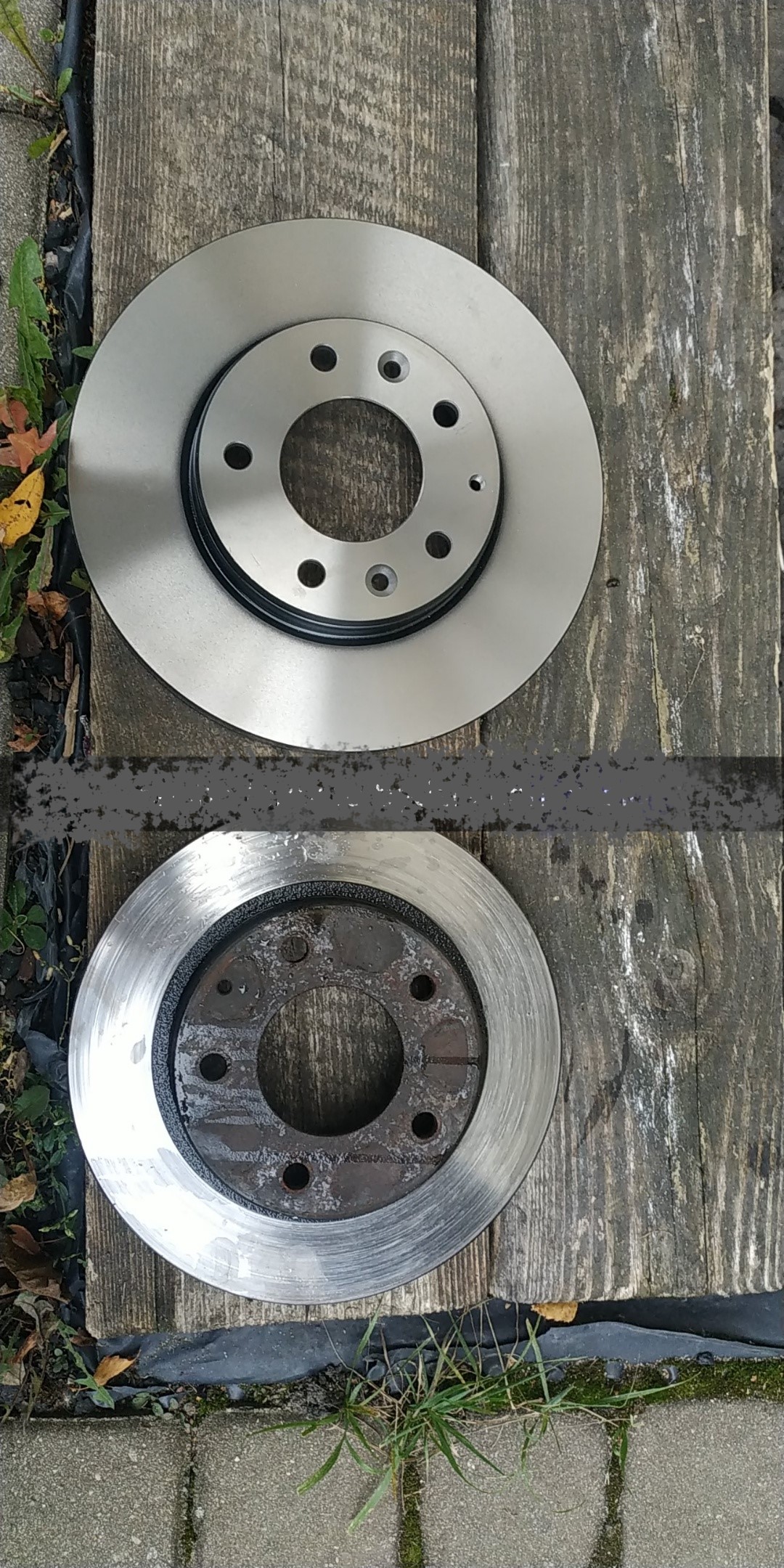

Zostało zrobione

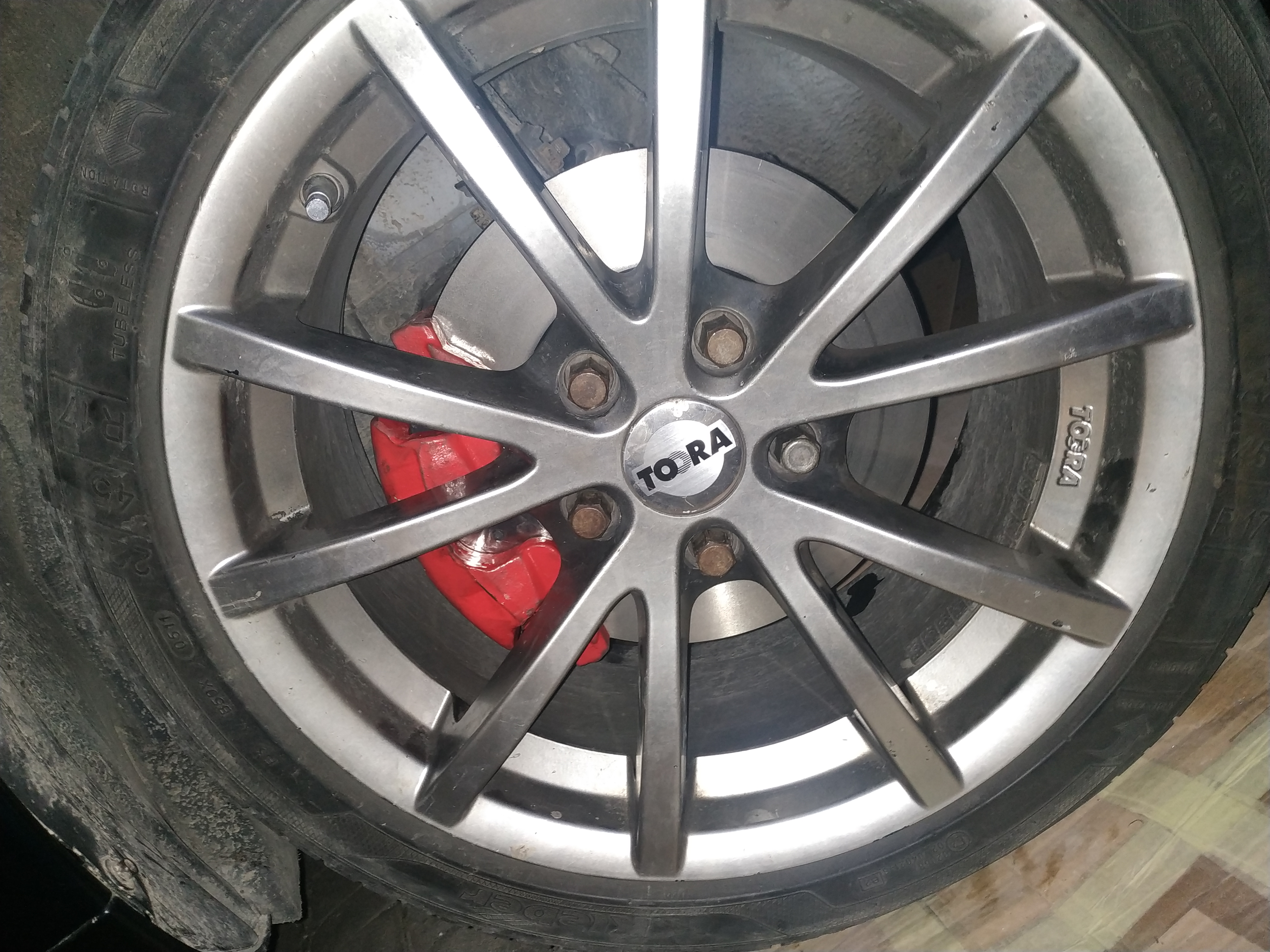

– Swap hebli na M6 – zregenerowane zaciski kompleksowo – Tarcze i klocki firmy TRW . Hamuje to naprawdę bardzo dobrze nie ma porównania najmniejszego z serią <spoko>

– Zmiana kół już na zimowy setup.

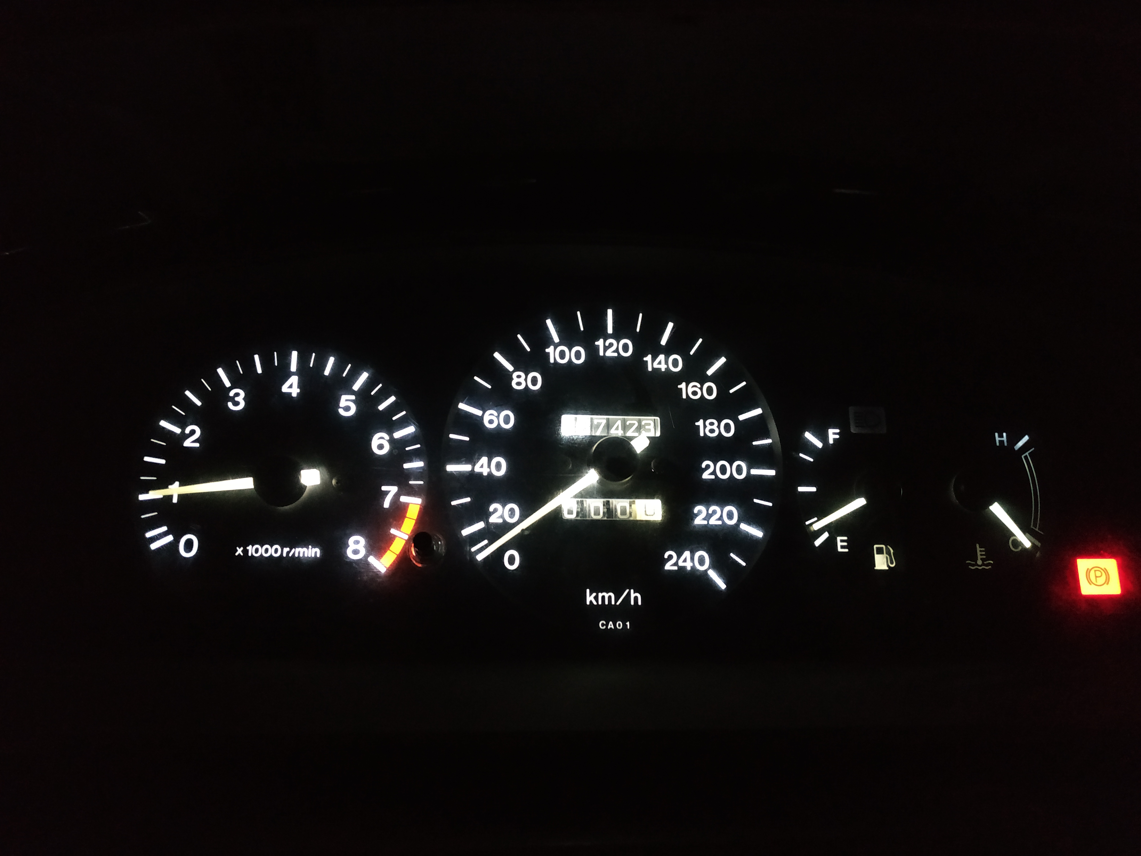

-Oświetlenie wnętrza zmienione na LEDowerazem z zegarami i naprawione zostało oświetlenie bagażnika.

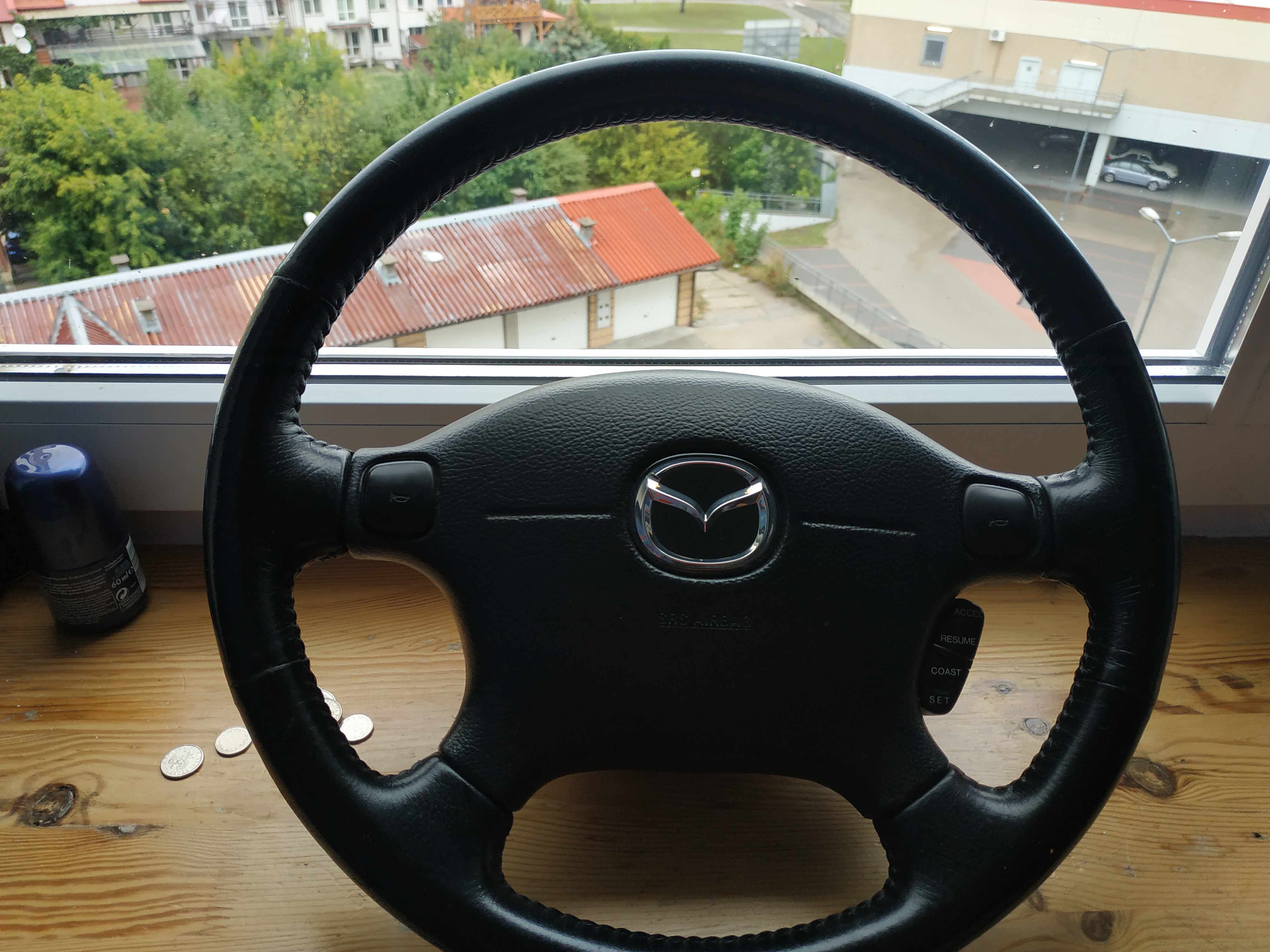

– Kierownica z Xedosa 9.

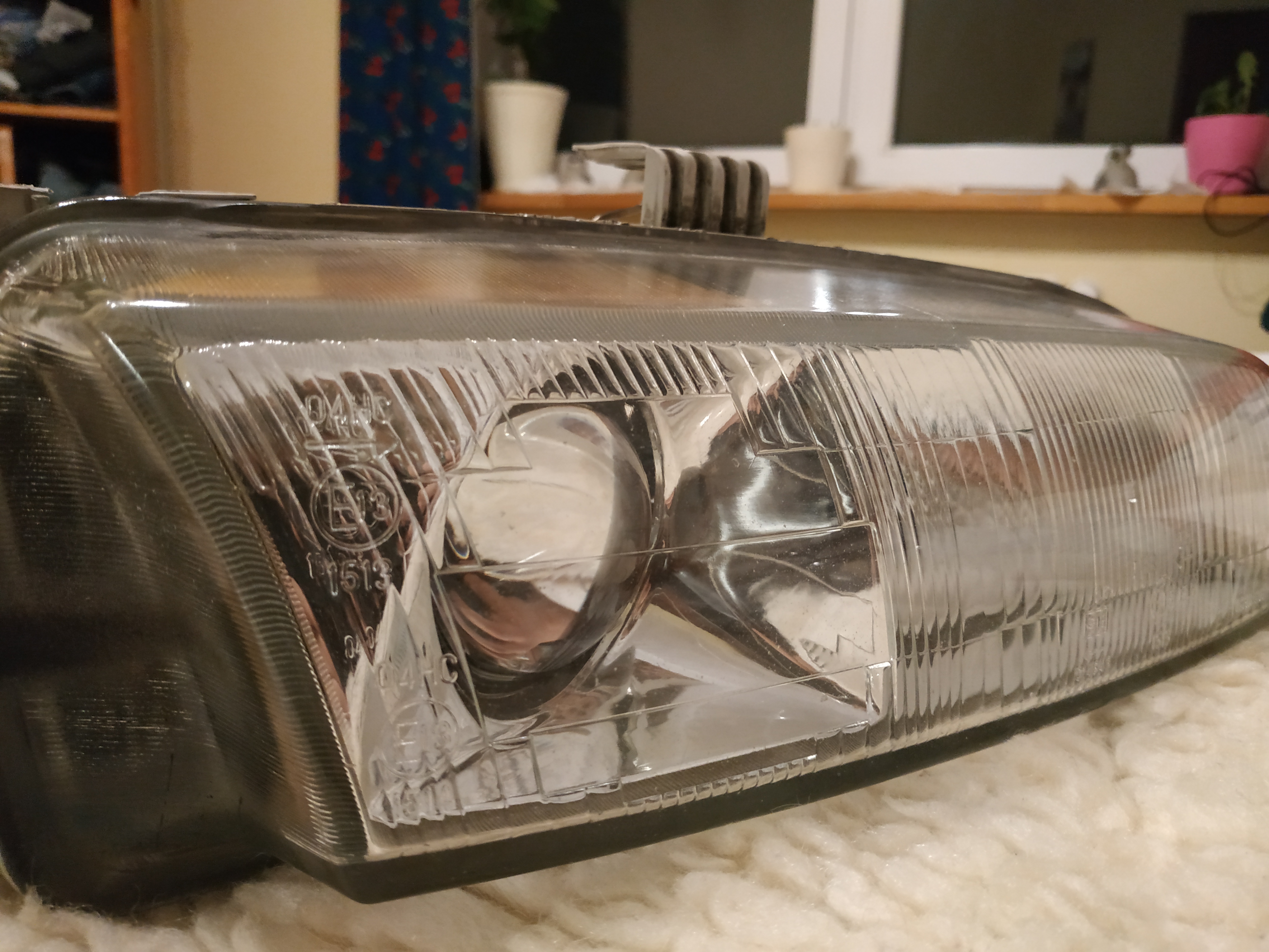

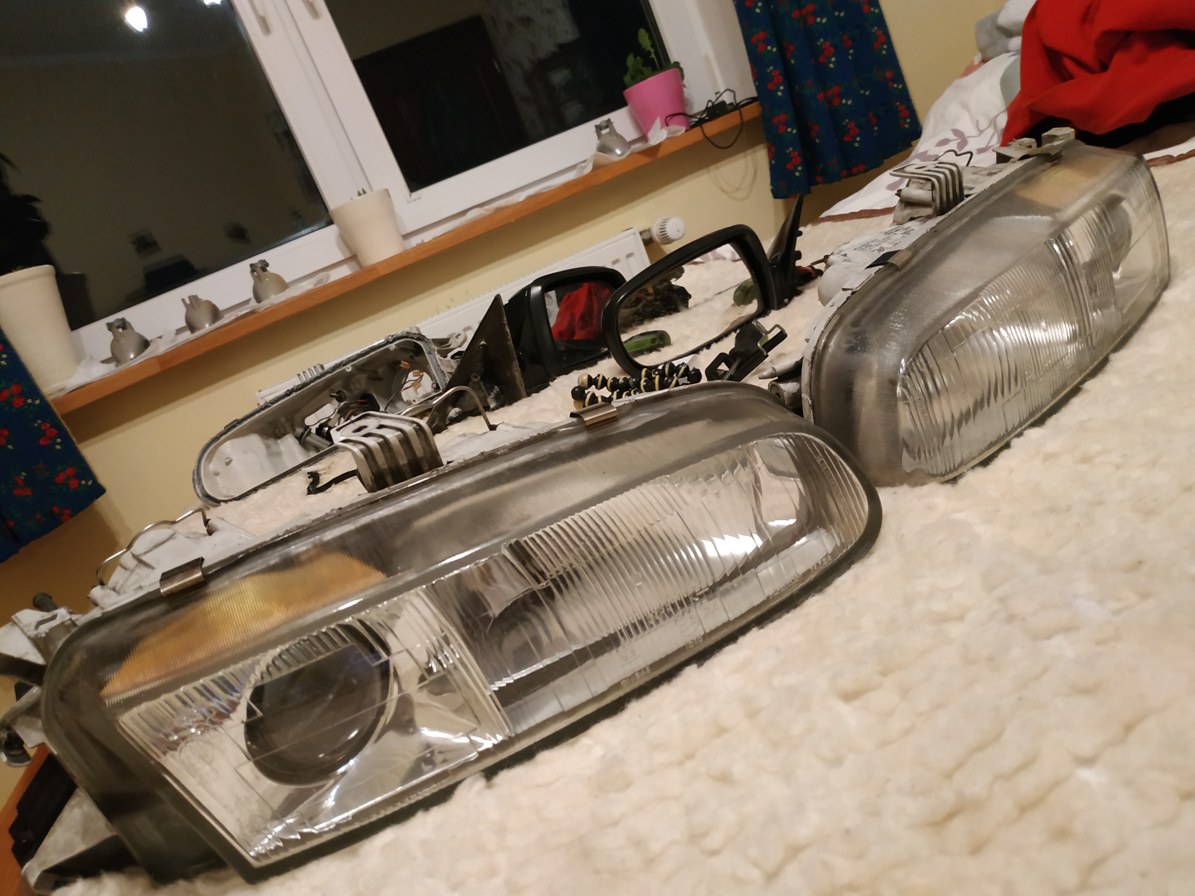

– Regeneracja reflektorów , wymiana odbłyśników i wyczyszczenie soczewek . W planach włożenie Xenonu 6000K

M6 Hebel
Porównanie Ori vs M6
Kierownica z X9

Podświetlenie zegarów LED
Zimowy setup na 16 Dezenta

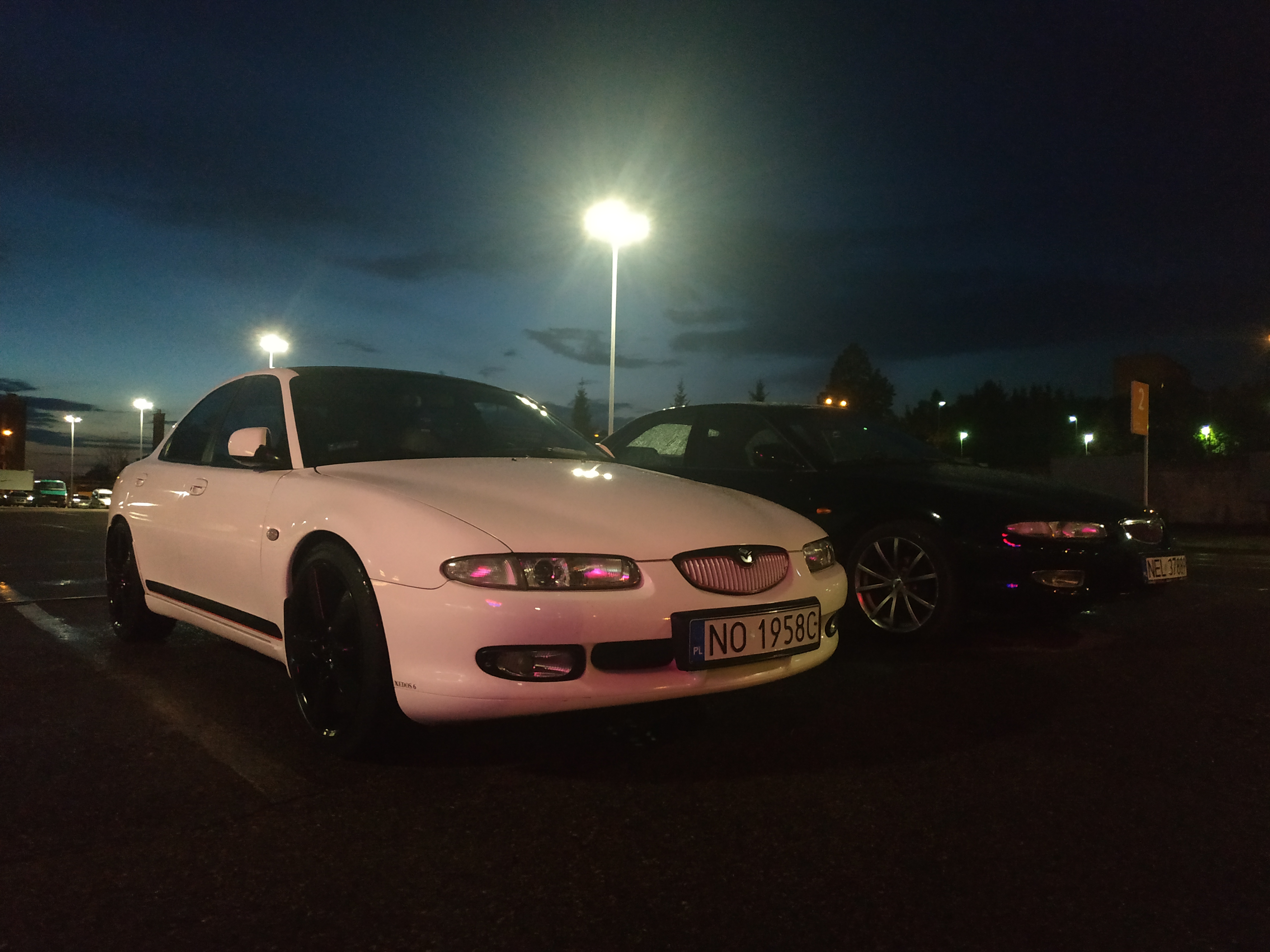

Biała szata :P

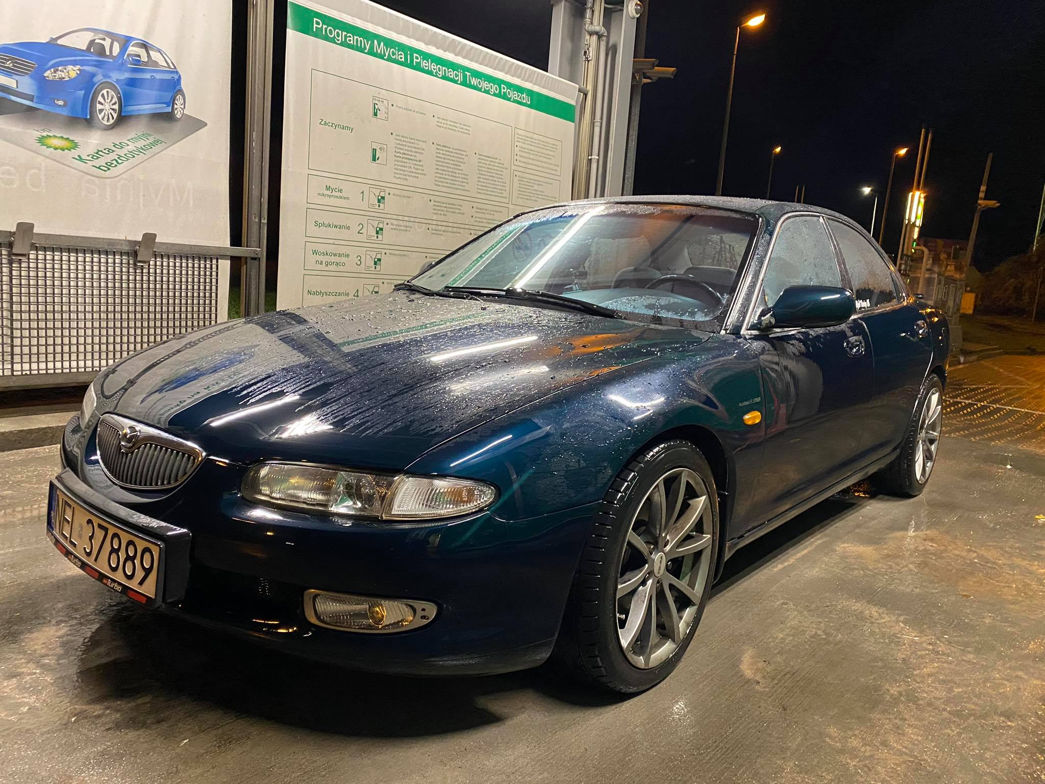

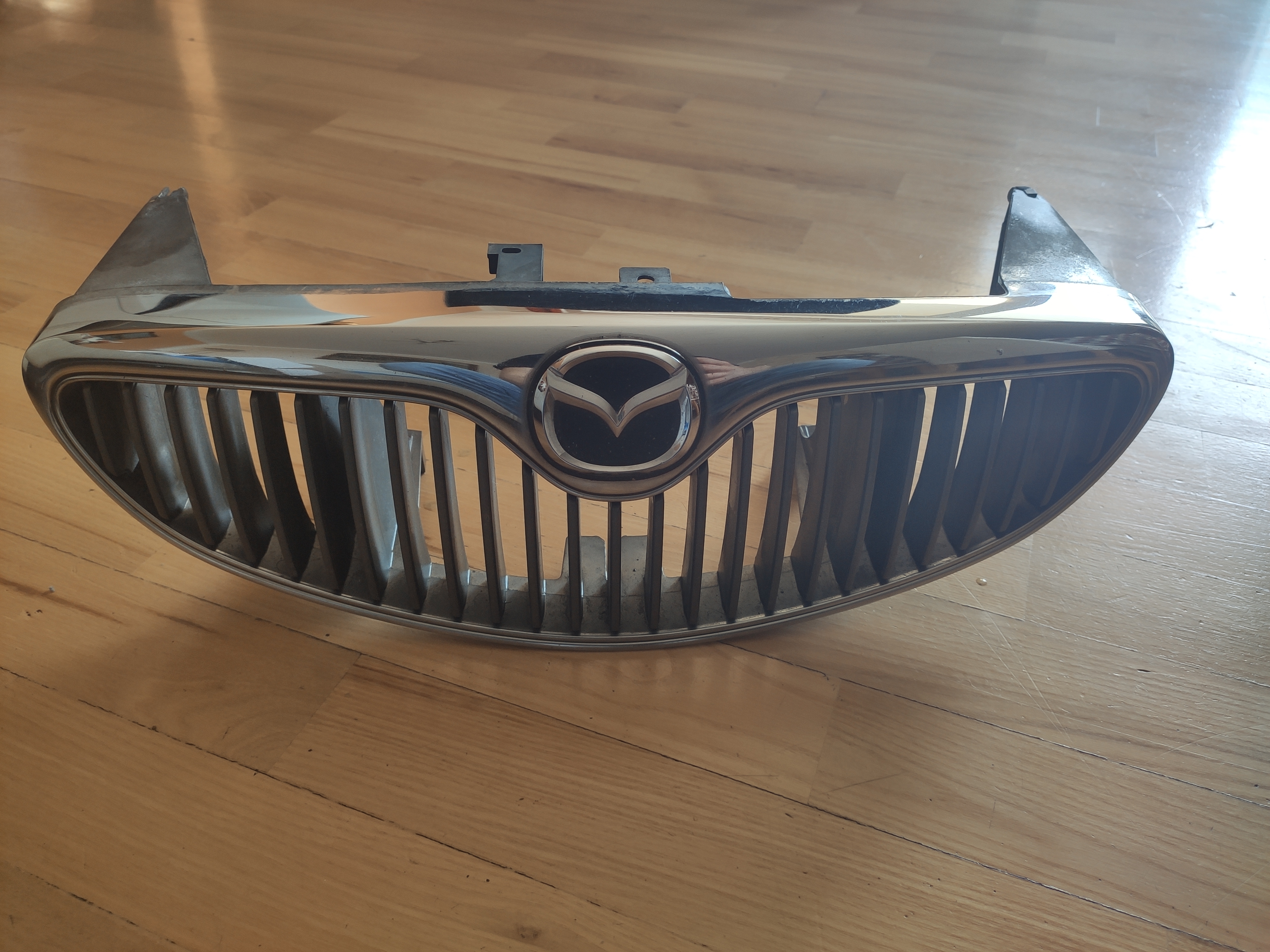

Wpadł grill na przód poliftowy , w maździe wymieniłem oba wahacze przód na nowe i wpadł dodatkowo nowy przegub zewnętrzny i łączniki stabilizatora .

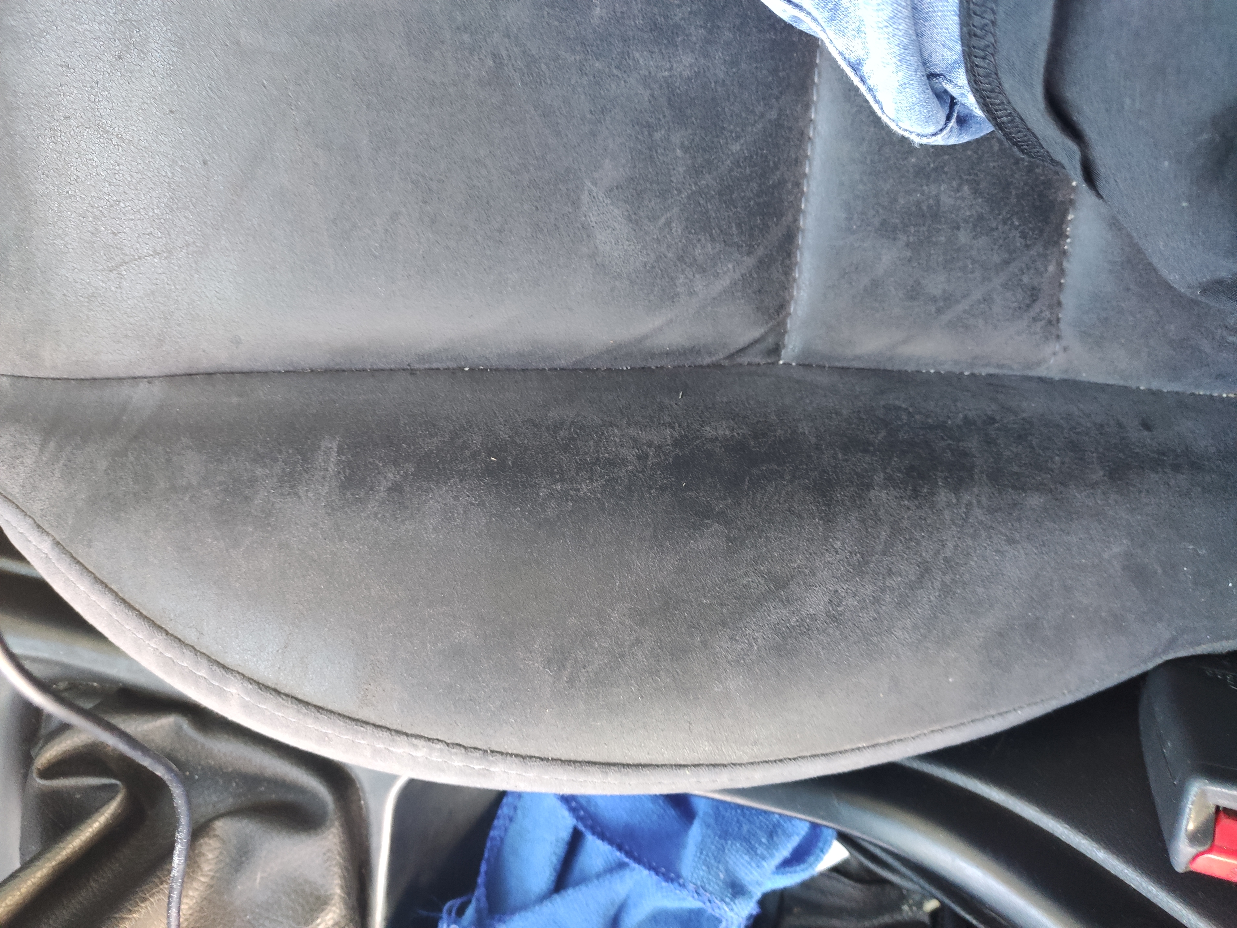

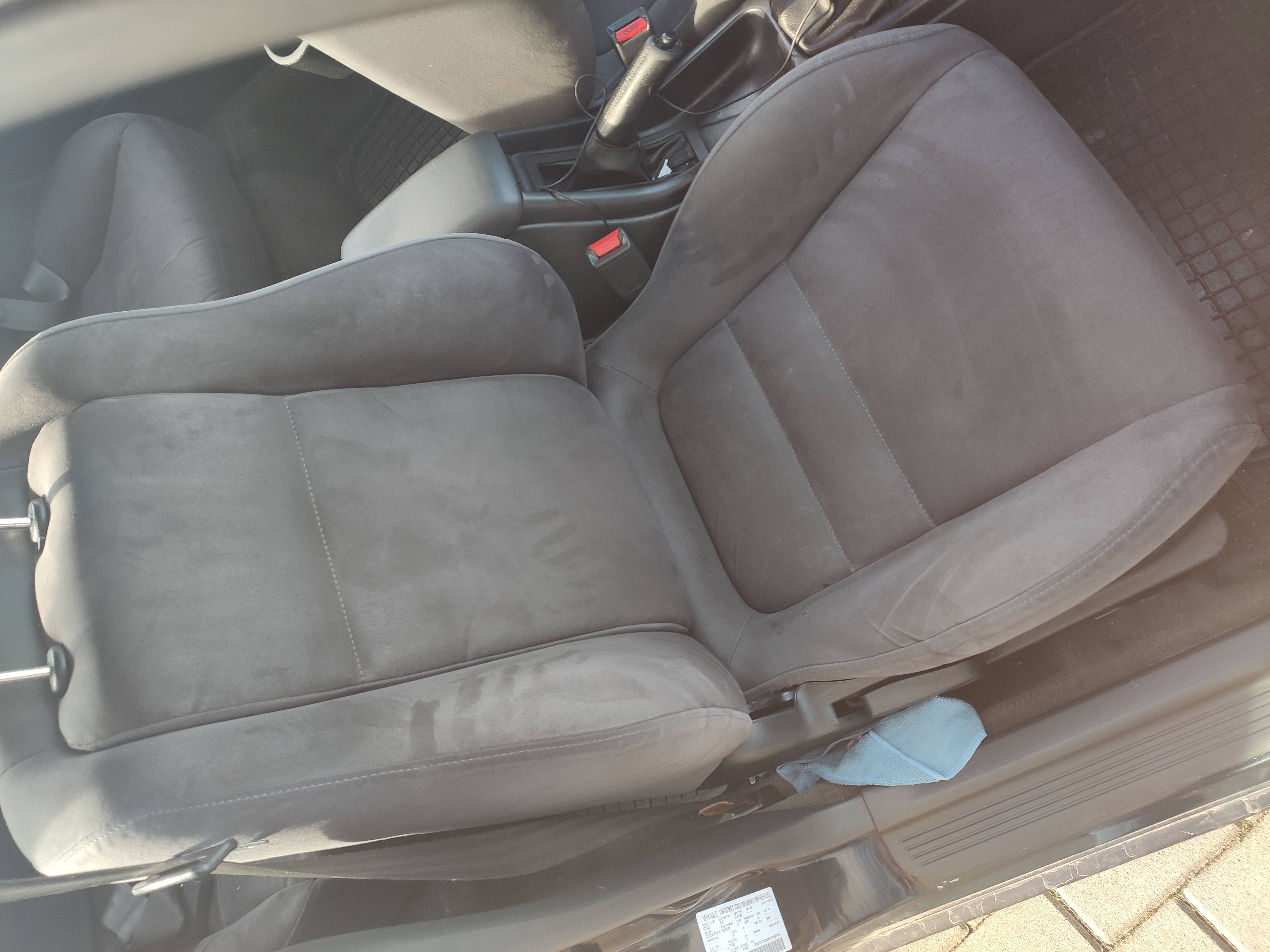

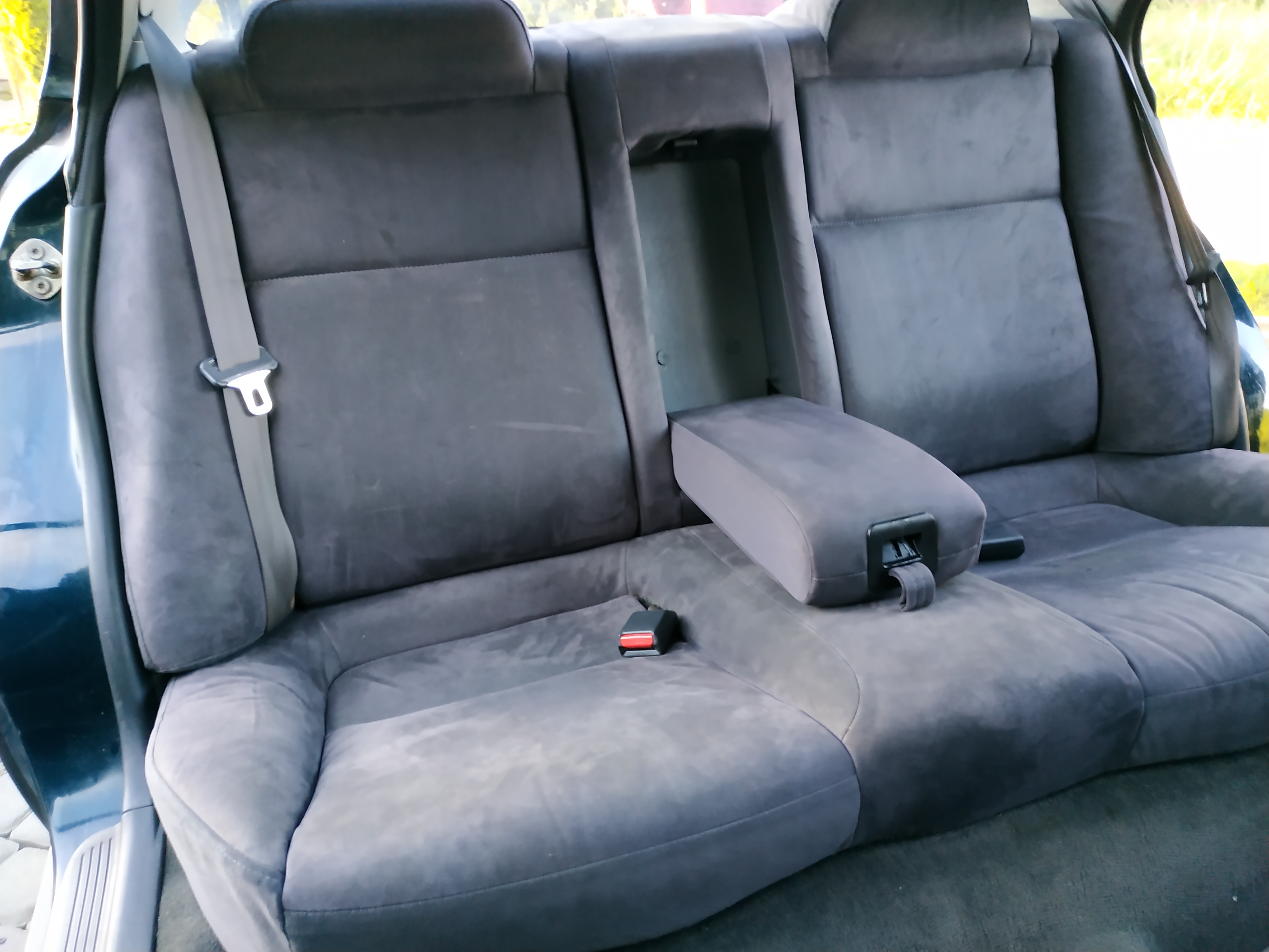

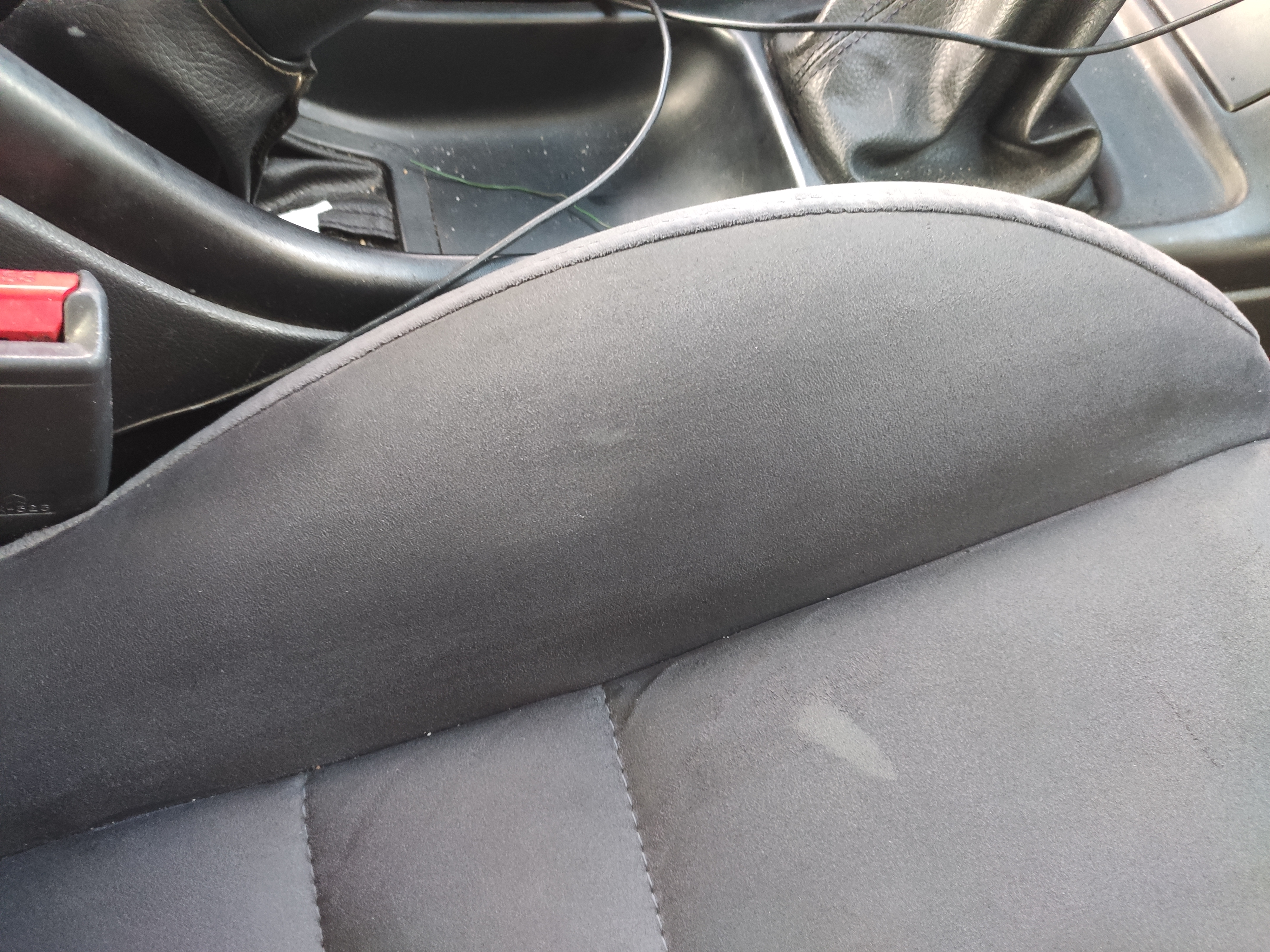

Zostały wyprane alkantary bo już przypominały bardziej skórę niż alkantarę :P

Przed praniem
Po praniu
Długo poszukiwany grill po Fl :)
Fotel po praniu , efekt bardzo zadowalający
Już na nowym grillu

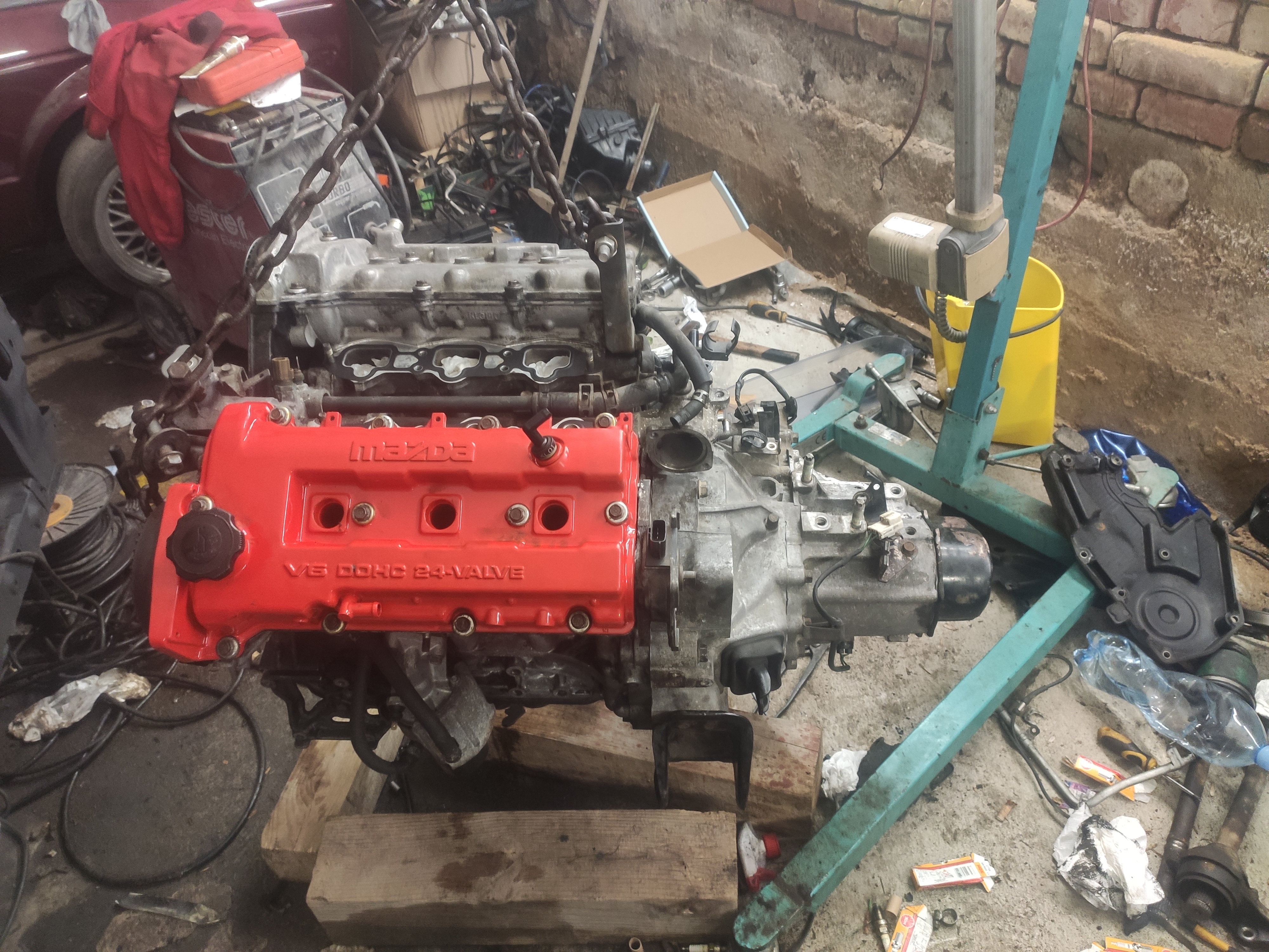

Postprzez Netrusss » 1 kwi 2021, 11:10
Witam po krótkiej przerwie , jako że KFik wyzionął ducha (strzelił rozrząd+ciśnienie oleju którego nie było już <lol> ) to trzeba było iść za ciosem i tydzień wcześniej jak KF padł kupiłem na szczęście silnik 2,5 KLDE tyle dobrego :)
Aktualnie czekam na sprężynke pompy oleju (czas oczekiwania 10 dni <glupek2> )
Dużo rzeczy zostało wymienionych (i dospawanych jak to w naszych mazdach <rotfl> <rotfl> ) ale to dokładniej opisze jak już silnik będzie siedział w budzie <czarodziej> )

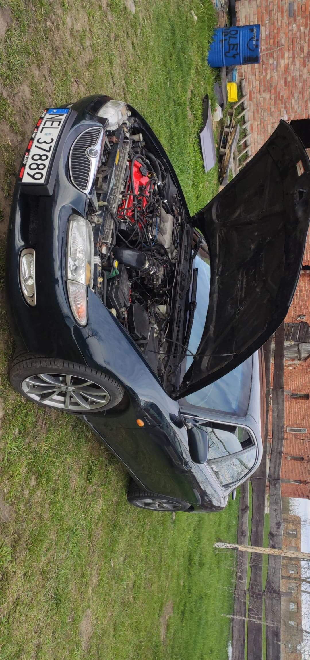

Postprzez Netrusss » 20 kwi 2021, 10:03
No i KL zawitał pod maską już na poduszkach :D Zostało wszystko spiąć , short shifter DIY bardzo fajnie działa prosta robota a coś czuje że da dużo fanu podczas jazdy . Niedługo wrzucę filmik i zdjęcia jak już wszystko będzie poskręcane <serduszka>

Postprzez Netrusss » 1 maja 2021, 23:27
Mazda już pomyka z KLem pod maską , odczucia bardzo na plus czuć że jest pod butem przesiadka z KF bardzo odczuwalna <serduszka> Trochę zostało do ogarnięcia rzeczy ale najważniejsze że już auto jeździ o własnych siłach a nie stoi w garażu :P Po 200 km wyszło że do wymiany będzie roleczka osprzętu i zew przegub . No i pod maską jeszcze za pięknie nie jest , gazownia do poukładania no i wymienił bym wąż wodny bo ten od silnika do chłodnicy wygląda już słaboo i mu nie ufam ;P Więc bedzie trzeba kupić silikonowy łamany . Na dniach coś jeszcze dodam jak trochę przy niej jeszcze posiedzę <czarodziej>
