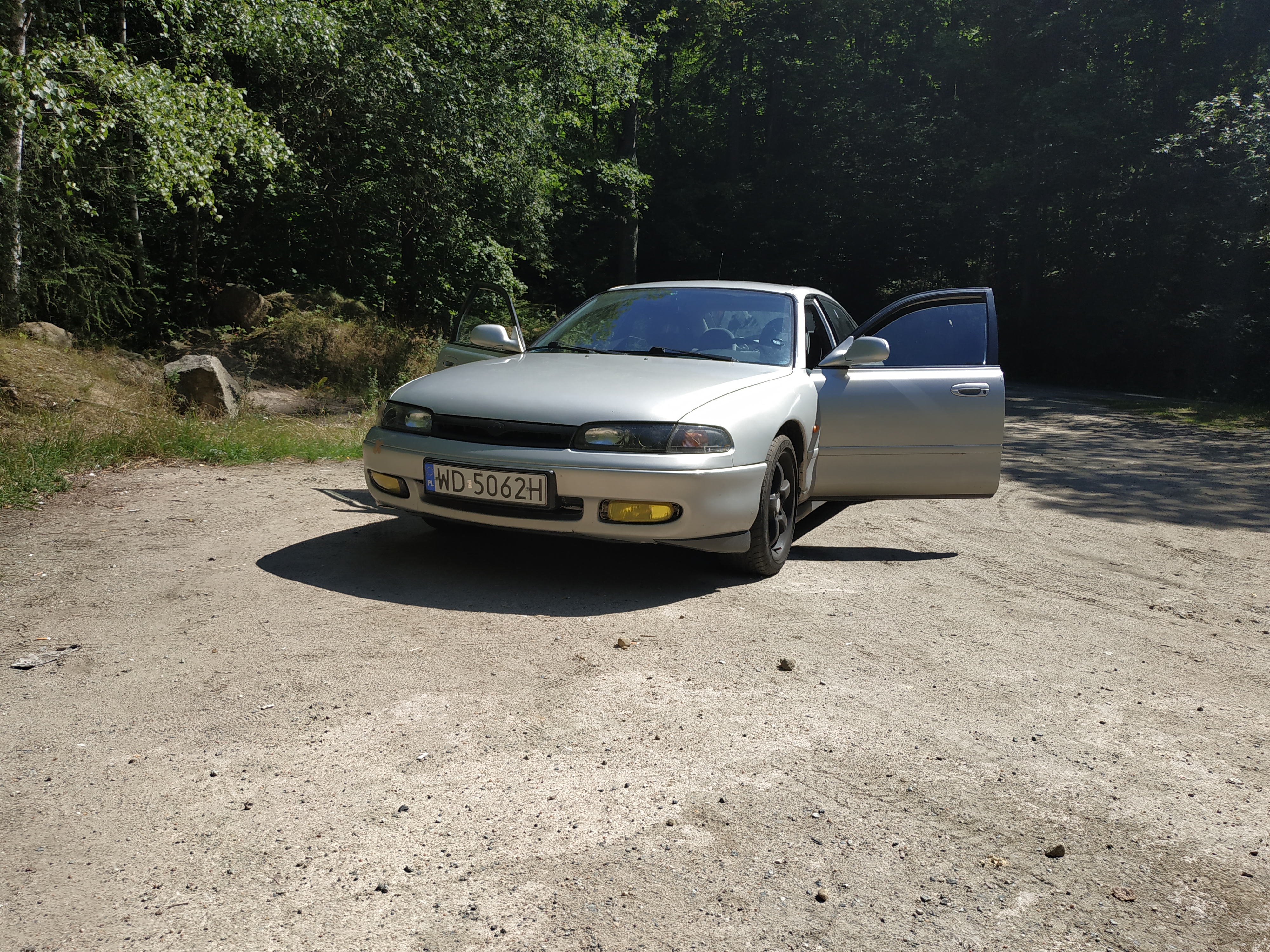

No i nadszedł czas na zmiany... XD 323f BA KF którą uratowałem spod flexa mam nadzieje że za niedługo znajdzie nowego właściciela :D a ja drogą kupna i dedukcji wstecznej nabyłem nową madzie :D
Jadąc obejrzeć ją nie nastawiałem się na kupno XD raczej od taka wycieczka do warszawy... Pojechałem jednego dnia zobaczyłem przejechałem się i.... wróciłem do Łodzi XD... jednak wywarła na mnie na tyle pozytywne wrażenie że już w środę byłem w wawie ponownie :P i.... wróciłem nią do Łodzi :D
Opis
Mazda 626
Rok 1994
Przedlift
Jedyny słuszny silnik KL-DE 2.5 v6 :D
Wyposażenie:
Instalacja LPG
Poducha kierowcy
Elektryczne szyby
Elektryczne Lusterka
Szyberdach
Tempomat (wreszcie!!!!)
Elektryczny fotel kierowcy
SWING (pewnie swapowany ;) )
Światła przeciwmgielne
ABS (działa!! XD)
Elektrycznie wysuwana antena (działa!!!!)
Brak tylko klimy i skóry... ale to się kiedyś ogarnie :P
Bolączki:
Lewy wahacz wzdłużny był wygięty (ktoś chyba za niego podnosił) no i po 2 dniach pękł ale już wymieniony :P
Chłodnica do wymiany bo cieknie.
Gaz nie działał (okazało się że cewka przy reduktorze do wymiany) już działa
Sprężyny do wymiany bo auto jeździ na odbojach XD
(tutaj dziwna sprawa jest bo sprężyny są nie cienteksy i nawet nie wyglądają tragicznie.... ale są mega miękkie i auto siada na odbojach <co?> )
Lekka korozja podłogi lewy tył.
Plany... narazie nie mam sprecyzowanych. Na tą chwilę chce doprowadzić to auto do pełnej sprawności ;)
Możliwe że za jakiś czas wlecą fotele z alcantary i czarna wykładzina bo dostałem ją do auta gratis :D
No i heble od M6 bo mam już przygotowane tylko czekają na montaż (w GE bardziej się przydadzą niż w BA :P) Jak plany mi się jakieś wyklarują to dam wam znać :D

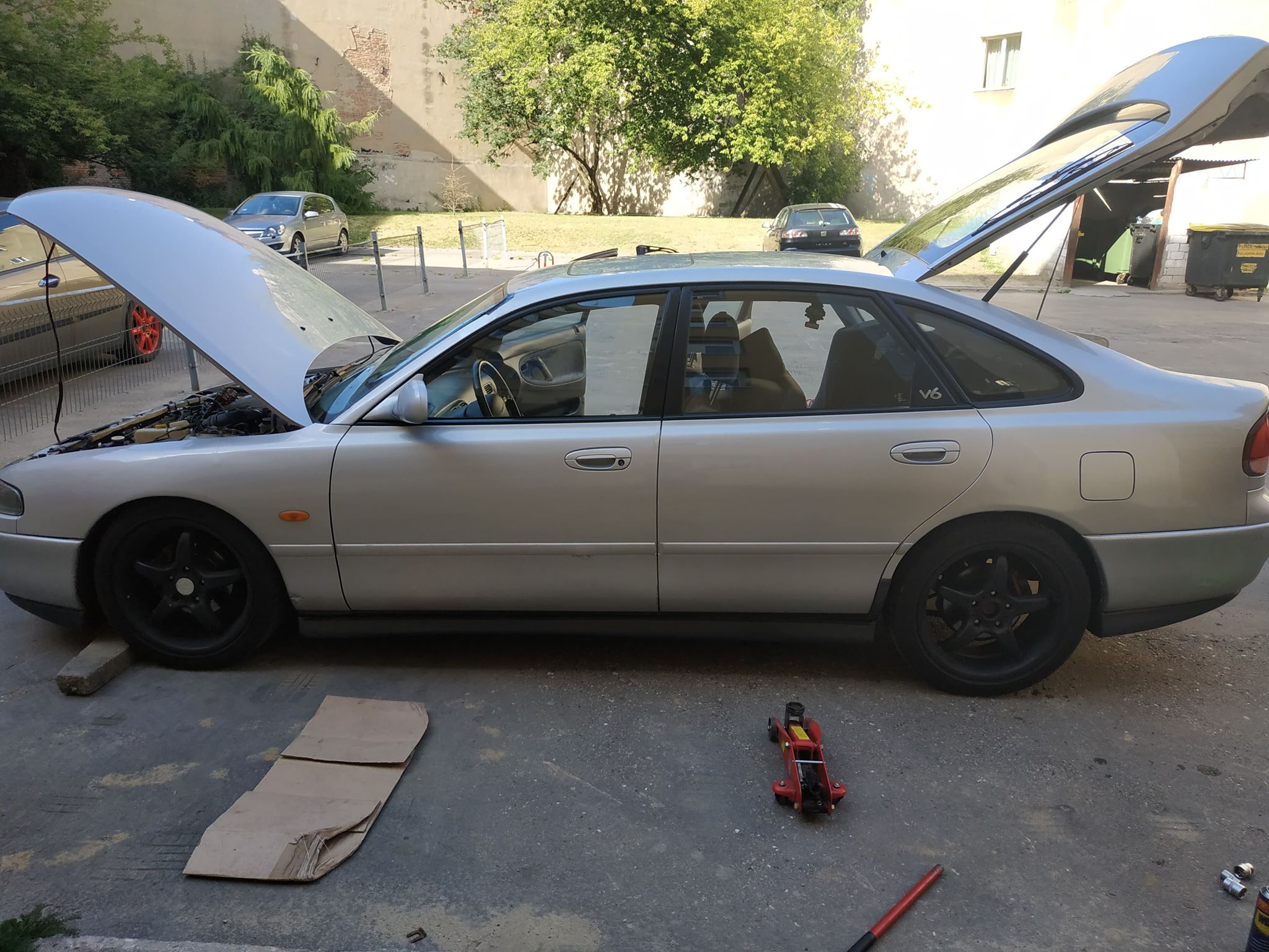

Postprzez Gromhild » 14 sie 2019, 09:51
Trochę się działo przez ostatni okres... XD wyszło parę bolączek madzi ale z większością sobie poradziłem (nie bez pomocy XD GŁ :D )
Najpierw siadł gaz... okazało się że parownik wyzionął ducha i trzeba było coś wykombinować... więc został wymieniony parownik oraz wtryski... na valteki ale z rozwierconymi dyszami więc jest nieźle :)

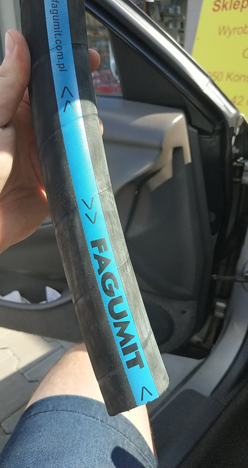

Potem chłodnica... króciec który się skrócił okazał się za krótki i trzeba było nową zamawiać (używki w okolicy znalazłem tylko po 150 a nowa 220 XD)
W między czasie padł trójnik do nagrzewnicy... XD został wymieniony na używany ale metalowy.
aaa no i górny przewód od chłodnicy do silnika pękł ale na pomoc przyszedł sklep STOMIL w konstantynowie łódzkim :)
Dalej okazało się że kl coś mocno sika oliwą... więc wczoraj bawiłem się w dr housa i szukałem gdzie jest chory... XD okazało się że na 90% leci z "broka" (jeśli dobrze to piszę XD) a przynajmniej tam było widać. Możliwe że jeszcze z uszczelniacza wału ale to się okaże po naprawie tego pierwszego :)
Labda została naprawiona. Za wtyczką był uwalony kabel sygnałowy. Prawdopodobnie ktoś się chciał wpiąć wiązką gazu przeciął a potem zapomniał.
Wpadły ori sprężyny bo na odbojach się jeździć nie dało XD... a że jutro jadę w góry to ciężko by było :)
Wiem że teraz koza jest ale komfort jest nieporównywalny ;) a to wszystko zadziało się w ostatnim tygodniu XD...
A jeszcze był ustawiany zapłon :P

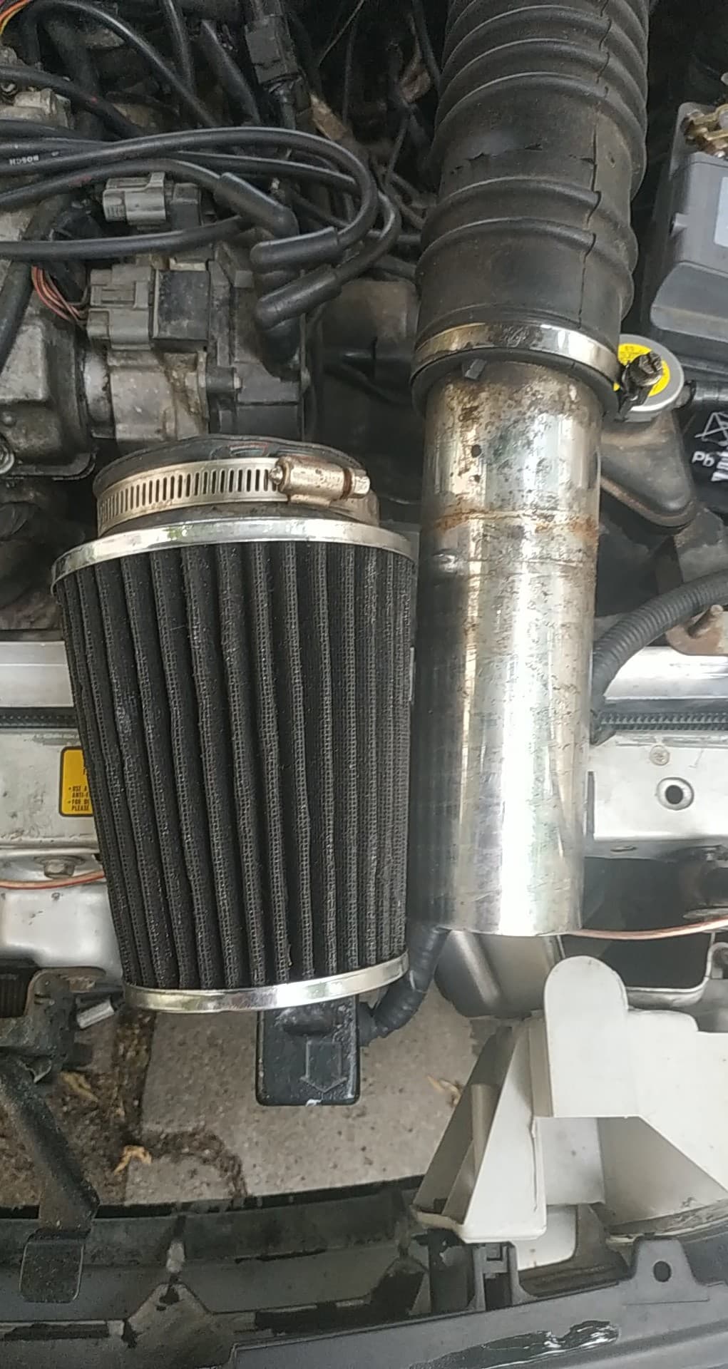

Po przyjeździe wziąłem się trochę za porządki pod maską bo coś mocy mi brakowało... po wstępnych oględzinach stwierdziłem że może stożek jest zabrudzony i dla tego coś mało powietrza dostaje itp...
No i po części miałem rację... acz nie do końca XD.
Rura łącząca elastyka ze stożkiem była tak wepchnięta w stożek że dotykała denka XD Nie wiem skąd on do tej pory brał powietrze... XD chyba z innego wymiaru ^^. No nic stożek wyczyszczony rura ogarnięta i już było cacy.... ale tylko chwilę :(

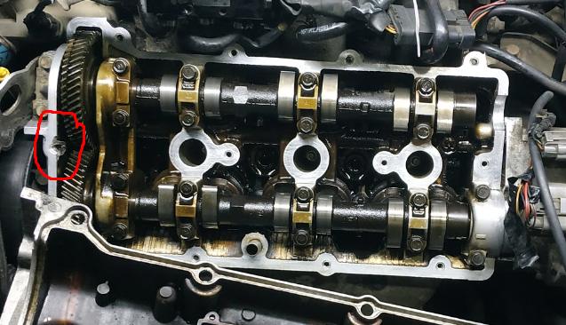

Na początku tygodnia pełen werwy i energi schodzę rano do auta... i coś mnie tkneło coby sprawdzić olej... patrze jest troszkę ponad minimum (wiedziałem że mam gdzieś wyciek ale nie było wcześniej tragedii) No to co, doleje se. Odkręciłem korek i wlewam... patrzę koło alternatora/rozrządu a ja wlewam u góry a tam kapie na ziemie XD... patrzę do środka a tam pod korkiem wystaje kawałek uszczelki z pod pokrywy.... XD No nic coś się zj.... na szczęście mam dwa komplety więc w ten sam dzień wieczorem wymienię. No i tu następny zonk. Po zdjęciu pokrywy okazało się ze gwint jednej śruby jest wy.... :( a w sumie odłamany
na miejscu bez rozbierania rozrządu nic nie dało się za bardzo zrobić więc rainz poszedł w ruch mocno i jak narazie nie cieknie ^^" mam nadzieje że z 2 miesiące wytrzyma bo pod koniec roku chcę rozrząd wymienić to od razu zrobię tą śrubę.
