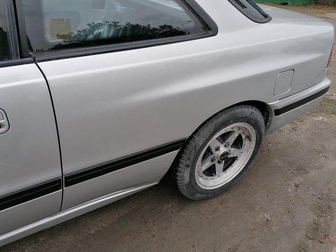

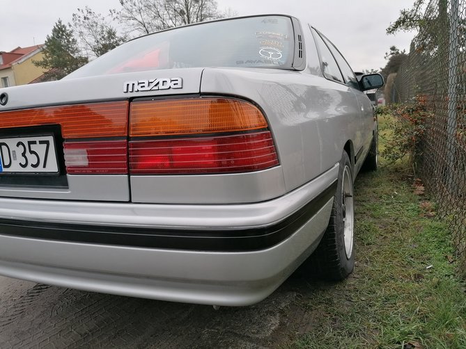

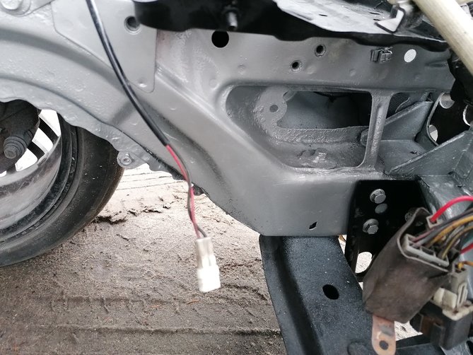

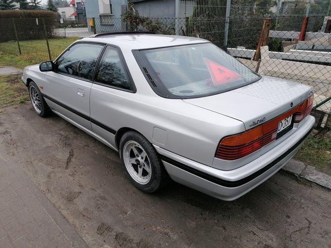

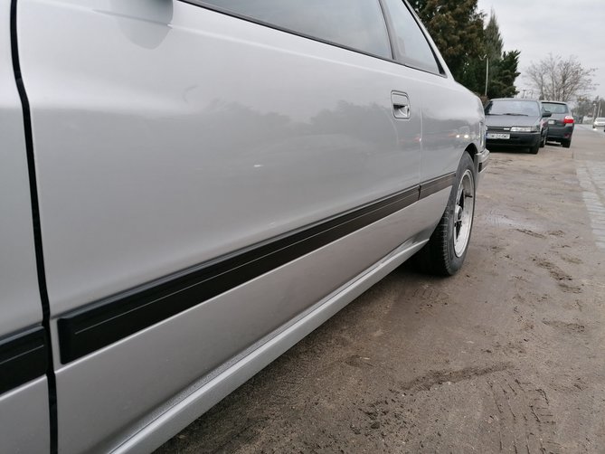

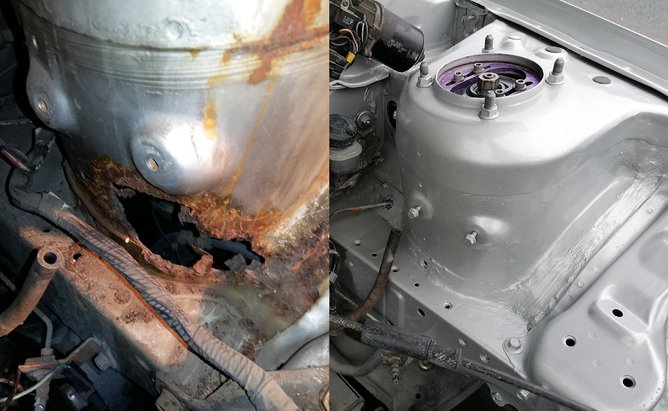

Postprzez Payorez » 7 sty 2020, 00:20
Odebrałem auto od blacharza i lakiernika. połatane wyspawane, pomalowane. Można działać dalej z tematem!

Postprzez Płomień » 7 sty 2020, 21:33
Biorąc pod uwagę co tu będzie robione, to pewnie nie prędko. Może na wiosnę :D
Ładna robota, teraz musisz skompletować osłony żeby się nie zabrudziło.

Postprzez Payorez » 8 sty 2020, 01:12
Płomień napisał(a):Biorąc pod uwagę co tu będzie robione, to pewnie nie prędko. Może na wiosnę :D
mam w bagażniku o ile mi jakiejś nie zgubili :p bo już jedna listwa im pękła. na szczęście kolega Krzysiek posiadacz podobnej coupety GT poratuje :)
Pracy będzie ogrom... kasy też. Niestety trochę muszę przystopować z racji konieczności zmiany daily. Dizel 626 gd zaczął się lawinowo sypać [*]. Jakoś mi brakuje motywacji ( a może odwagi, żeby zacząć składać motor). do tego trzeba poczyścić skrzynie biegów, pomalować ją jak i również wszystkie wystające uchwyty z silnika... ehh roboty, a roboty :D
wyjadę myślę jakoś w Marcu, potem trzeba jechać wydech kpl zrobić.. :x

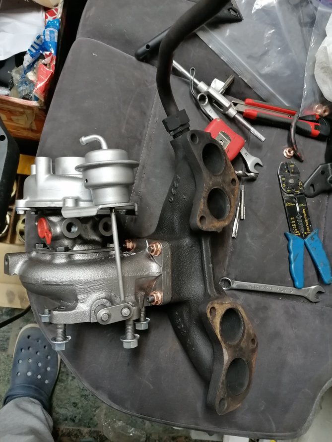

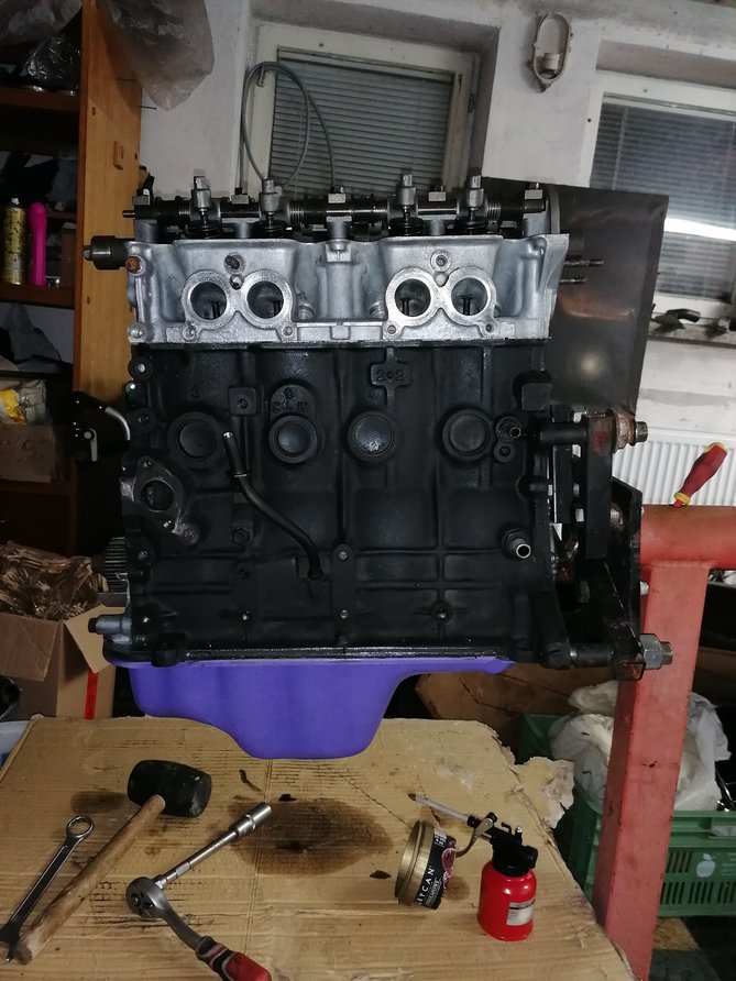

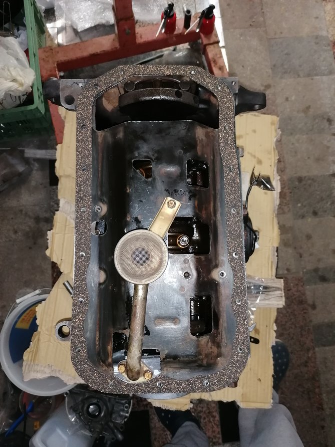

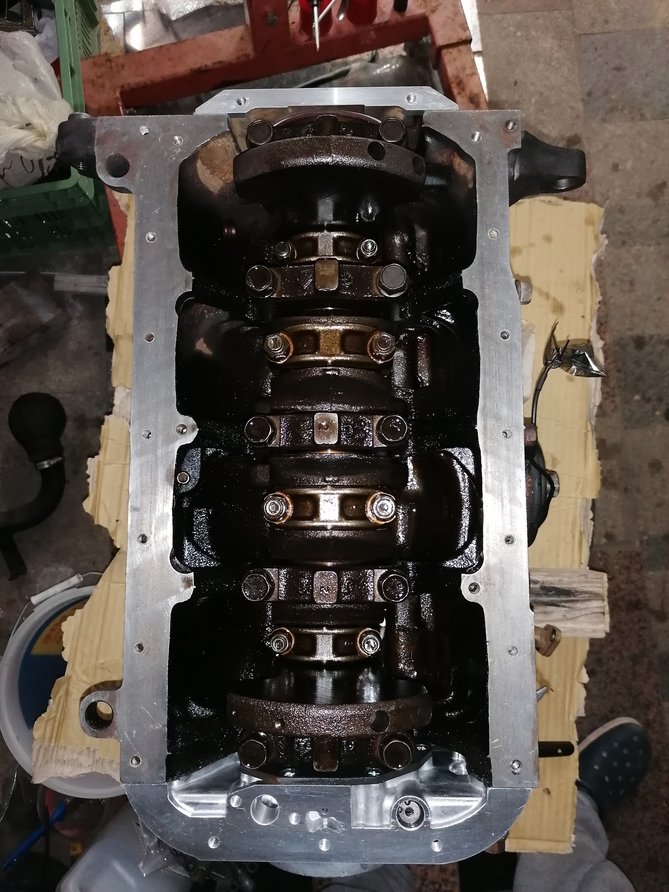

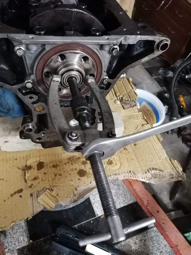

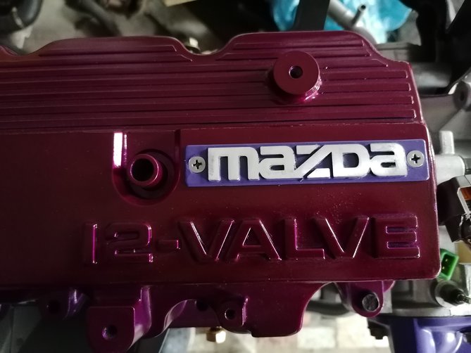

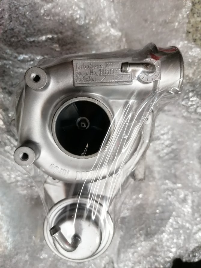

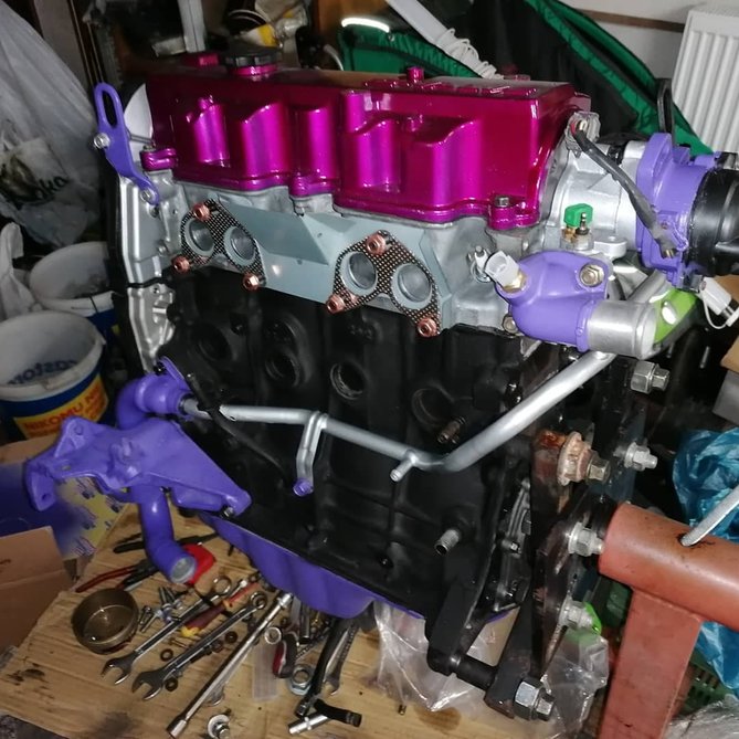

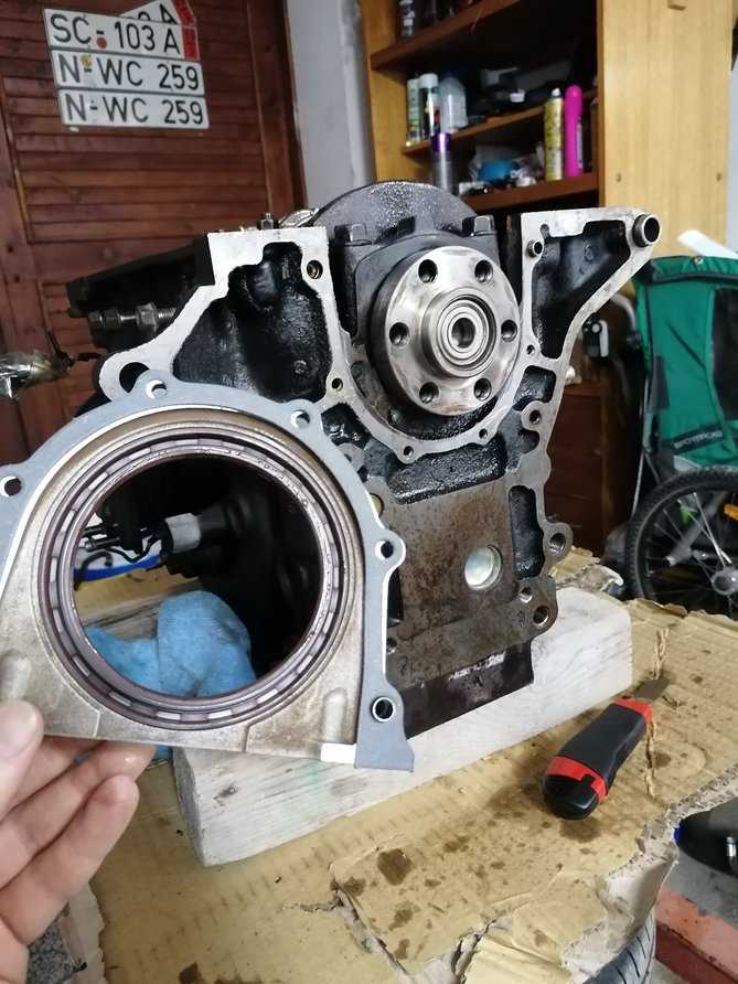

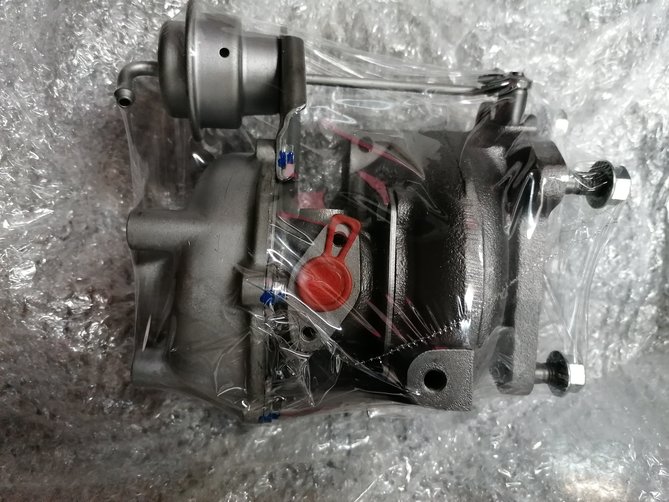

Postprzez Payorez » 23 sty 2020, 02:59
Prace idą do przodu. Skladam silnik. Głowica już siedzi. Trochę pomalowałem motor.
Okazało się, że ze stanów przysłali mi tłoki od wersji wolnossącej, a nie turbo.. wyszło nawet lepiej, bo będzie większy stopień sprężania ( a jeszcze mi kase zwrócili za tłoczki:D).
Turbo, które kupiłem z silnikiem. okazało się śmietnikiem... pęknięta muszla strony ciepłej.. A więc doszedł wydatek zakupu zregenerowanego turbo ~1250 zł :X.. no cóż, powiedziało się A, trzeba powiedzieć B :D

Postprzez Szyna » 23 sty 2020, 18:59
1300 zł za turbinę, a 1500 za mają Mazdę nie chcesz dać <rotfl>
Skarbonka bez dna :D ale już coś widać i na pewno będzie frajda jak wyjedziesz :)

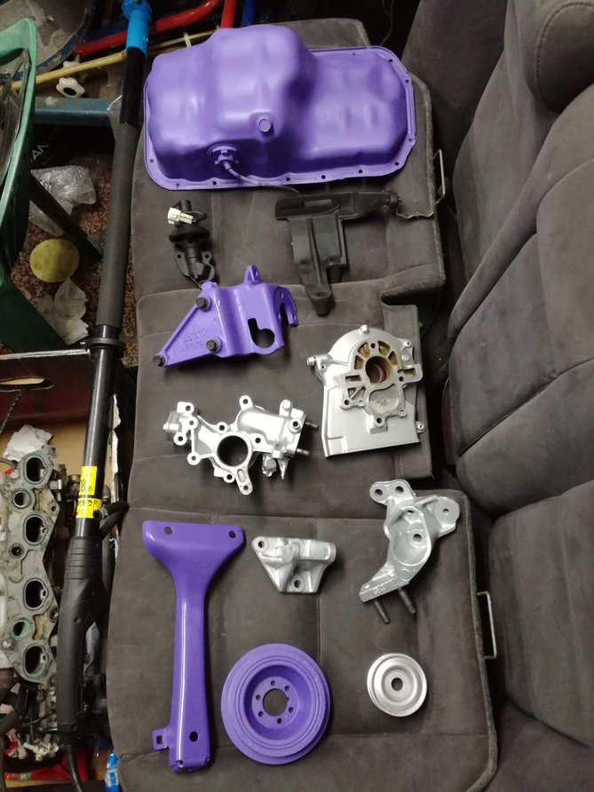

Postprzez Payorez » 3 lut 2020, 02:36
Kolejne części układanki...
oczywiście kolejna wtopa. Skrzynia biegów okazała się trupem, bez oleju i ze zmielonymi trybami...
Całe szczęście "znajomy" z czatu 626 GD posiadał takową skrzynie. Umówiliśmy się w połowie drogi ( całość by wyszła 470kilometrów). Odebrałem skrzynie, teraz tylko ją uszczelnić, umyć i pomalować :)
Wszytskie elementy czyszczę i ew maluje. Pozostał do ogarnięcia kolektor dolotowy. Czekam na dorobienie noweju uszczelki między kolektor, a turbinę... nie produkują jej już z 15 lat <faja> hahaha <cisza>
