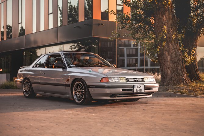

Do rodziny dołączyła Mazda 626 GD coupe z 87 roku. Motor to 8 zaworowe 2.0 na wtrysku.
Auto ma Grill z halogenami, szyberdach, tylna blenda USDM, owiewka szyberdachu. Zawieszenie to przerobiony gwint z forda Probe mk2. Felgi jakieś no name 16 cali. Kolor auta K3 czyli srebrny metalik.

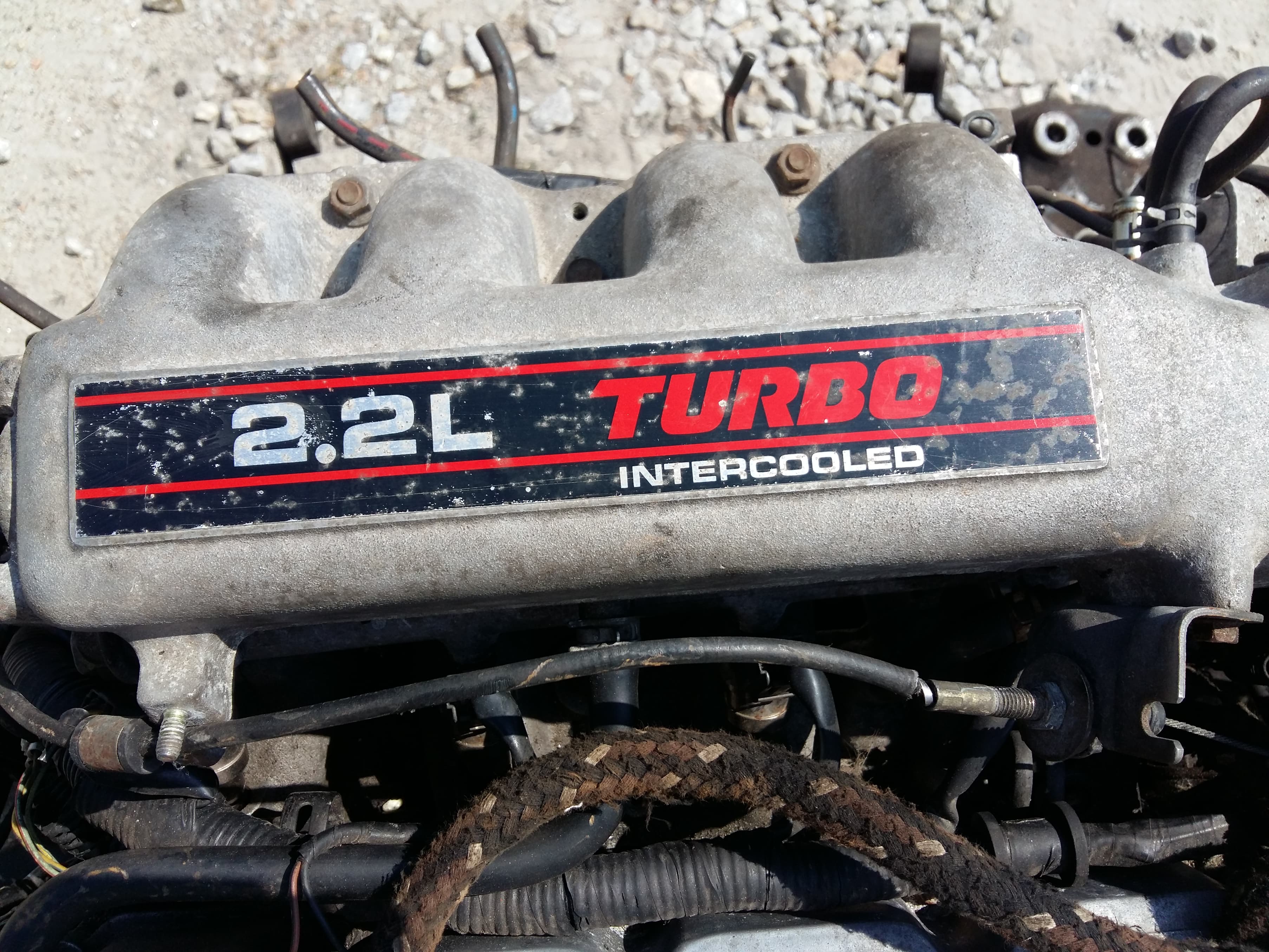

Dzień po zakupie i przeywiezieniu auta na laweciez Chojnic do Wrocławia, wybrałem się po nowe serduszko. I tak o to zakupiłem kompletnego swapa 2.2T czyli F2T z forda Probe mk1. Silnik, cały osprzęt, wiązka silnika, komputer, sanki, piasty, skrzynia i półosie.
W planach jest swap, swap hebli przód z 6stki GH, poprawki lakiernicze, poprawki blacharskie podłogi i kielichów. Po swapie moc do góry w granice 180-200KM.

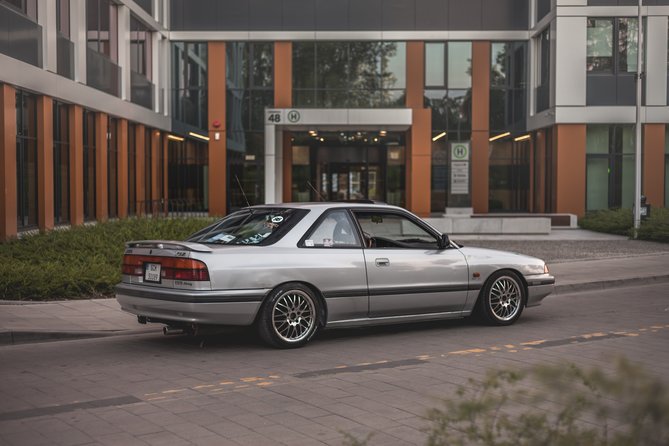

Postprzez Payorez » 19 sie 2019, 11:43
hello wszystkim

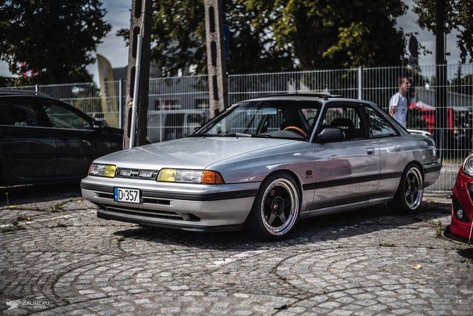

Do auta wpadła nowa felga JR6 17 cali szeroka na 8 cali. Opona 205/45.

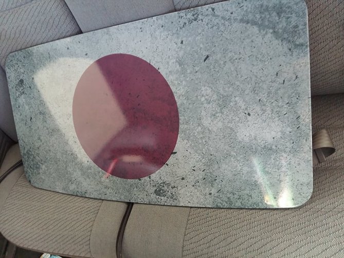

Do tego dokładka zderzaka, oklejony szyberdach jak na foto. Auto po korekcie lakieru. Było grubo.. pół auta najpierw papierem wodnym 3000, żeby potem wyprowadzić cutem i finiszem. Sezon powoli się kończy, a więc zaczynam szukać blacharza. Przed oddaniem do blacharza wyciągam silnik oraz cały środek. Po powrocie zaczynami swapa na 2.2T. sam swap jest szybki, ale ponoć problemy pojawiają się przy połączeniu wiązki kumputera z wiązką auta. Pożyjemy zobaczymy :D W ostatnim czasie byłem na JapFest'cie oraz na zlocie OSAKA organizowanym przez JDM Opole. ps. co do felg oczywiście zabawa z pierścieniami centrującymi, które trzeba robić na zamówienie..

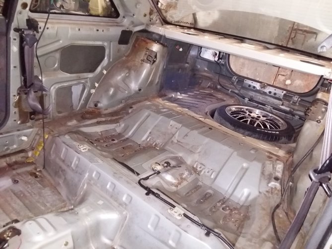

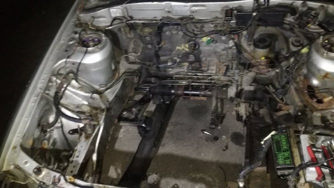

Postprzez Payorez » 30 paź 2019, 00:59
Ciiiiicho Risto :D
No dobra coś się tam dzieje...

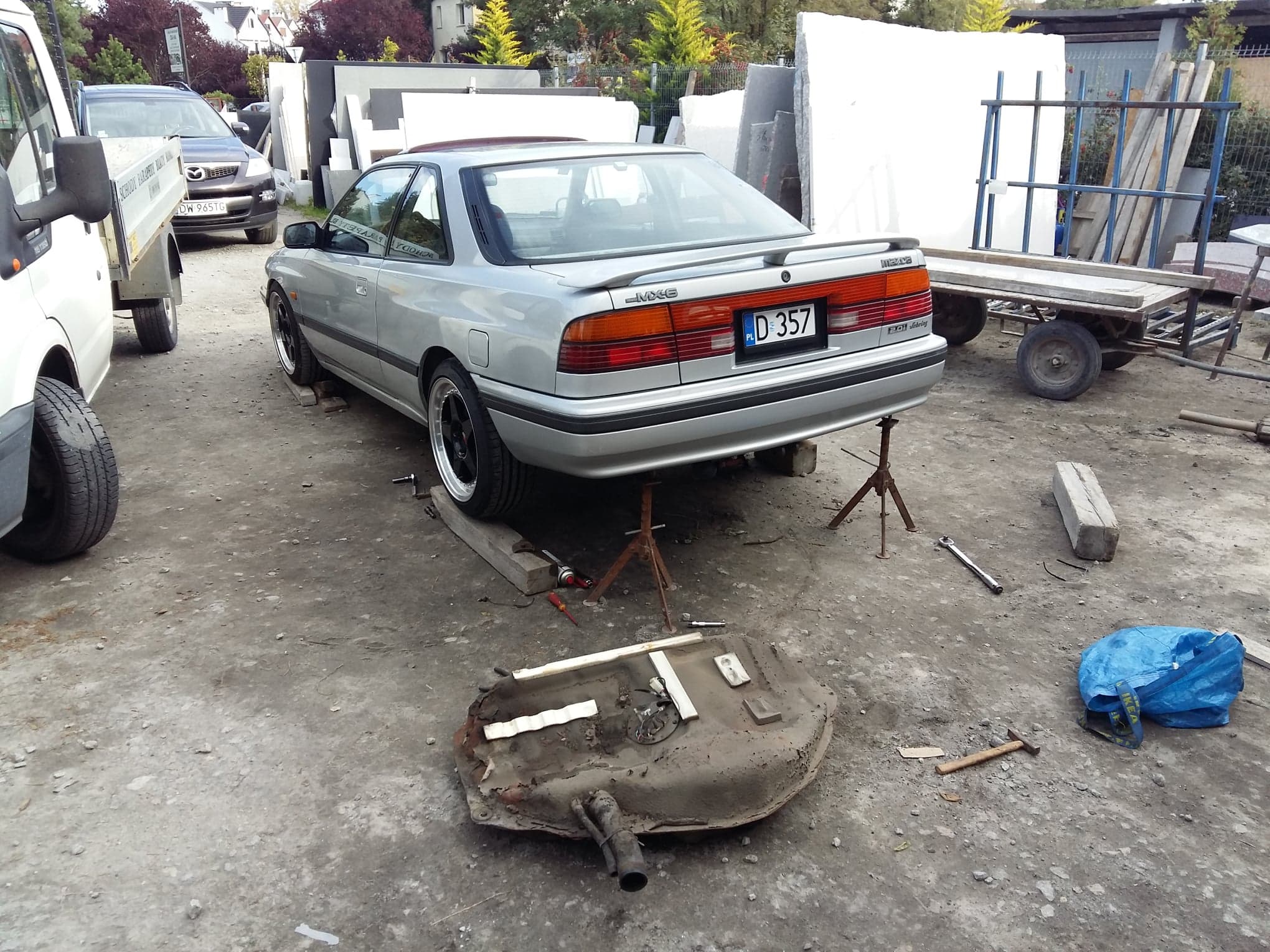

Wywalam niepotrzebne rzeczy :D np stary bak, nowy czeka w garażu.

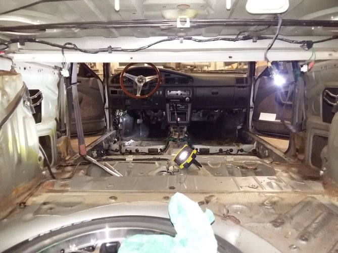

Wnętrze całe do prania, a autko do blacharza na kompleksowe usuwanie rudej.
Do tego malowanie.. w sumie to połowy auta <lol> <lol> <lol>

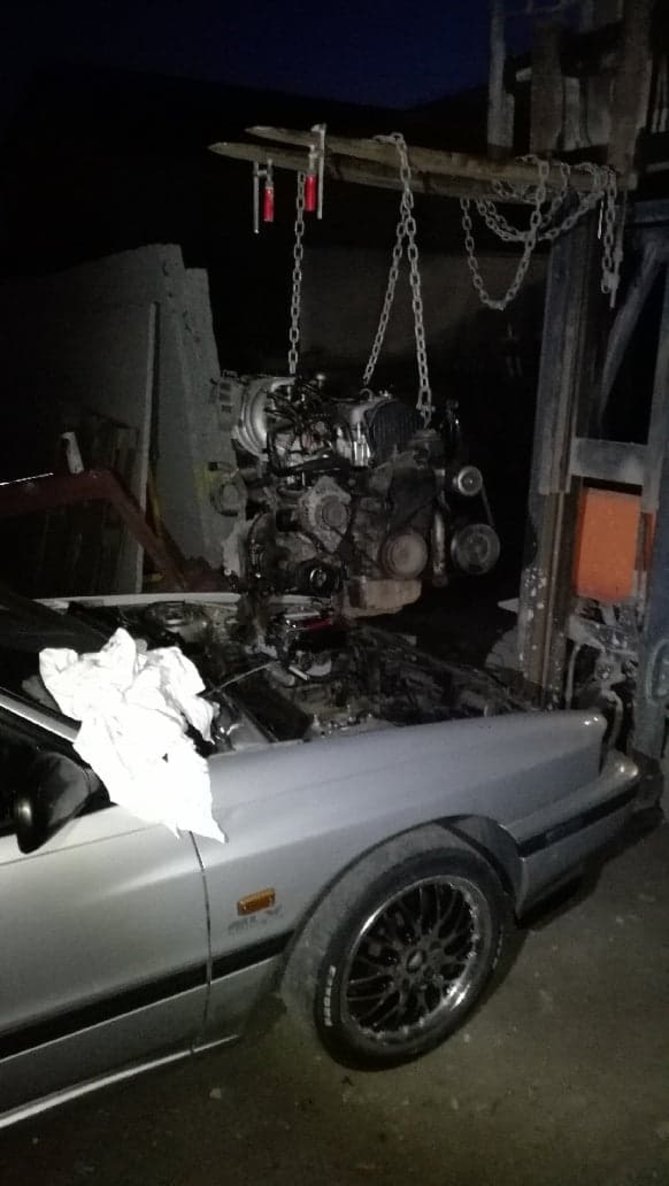

Motor też idzie na złom, nie licząc paru gratów z niego dla znajomych.
Klasyczny widok co roku o tej porze wyciągam silnik z jakiegoś auta <faja> to już taka mała tradycja..

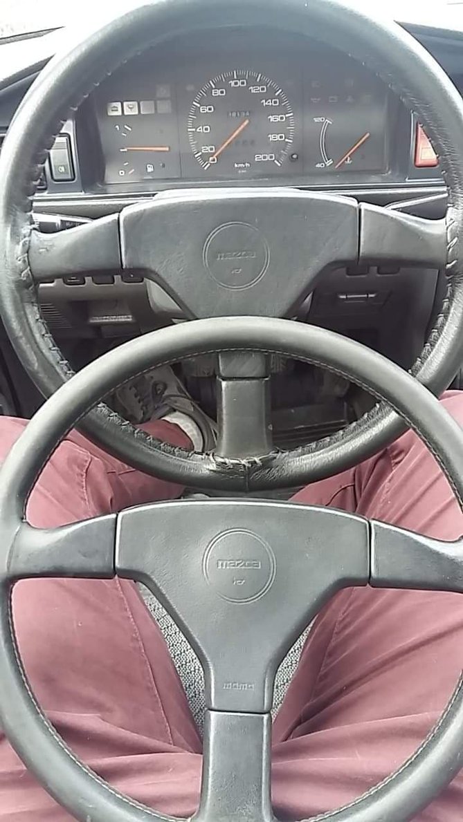

Nowa kiera Momo Mazda. Nie będę przecież upalać na torze w drewnianej Nardi torino :D ps. dokupiłem

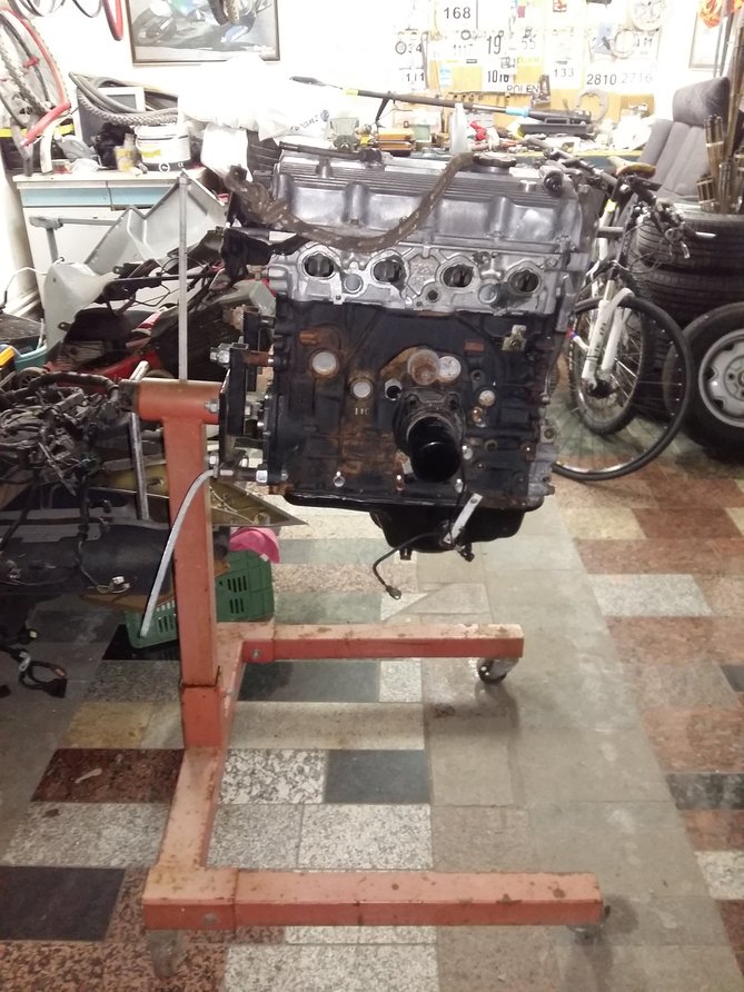

Ogólnie plany na auto są takie: Blacharka, malowanie elementów, środek wyprany i czyszczony na igłe, Swap na 2.2T, przednie hamulce EBC 299mm z Mazdy 6GH, całe zawieszenie tj. sanki i wahacze będę piaskował, malował oraz uzbrajał w żółte poliuretany. Turbina do regeneracji, głowica do sprawdzenia i wymiany el. eksploatacyjnych, założe nowe pierścienie tłokowe, rewizja stanu panewek, malowanie bloku oraz każdej śrubki pod maską. Nie będzie to clean look spod maski Raceizmowych aut, ale ma być czysto i ładnie :)
regeneracja tylnych hebli ( zostawiam bębny), stalowe przewody w oplocie przód i tył. Rozpórka kielichów przód i tył, naprawa jednego amorka z gwintem ( uszkodzona reg. twardości). MBC na turbo, komputer z wywalonym CUT Boostem przy 0.8 Bara ( będzie dmuchać do 1.0). Kompletny wydech 2,5 cala, dwie puszki przelotowe od Fmic. Intercooler do turbo troszkę większy niż ory zapewne też od Fmic.
i na koniec semislicki ( pare modeli chodzi po głowie, zobaczymy co się trafi w dobrej cenie. Sprzęgło do obicia kewlarem.

Postprzez Szyna » 30 paź 2019, 01:01
Co to za śmieszny licznik :P
GD – Generacja Doskonała
Od: 20 lut 2008, 21:59
Posty: 3369 (90/160)
Skąd: Krotoszyn
Postprzez Payorez » 30 paź 2019, 01:15
Szyna napisał(a):Co to za śmieszny licznik :P
Dizel power Panie <lol>

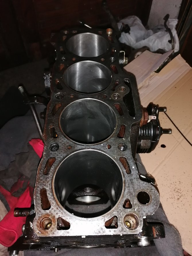

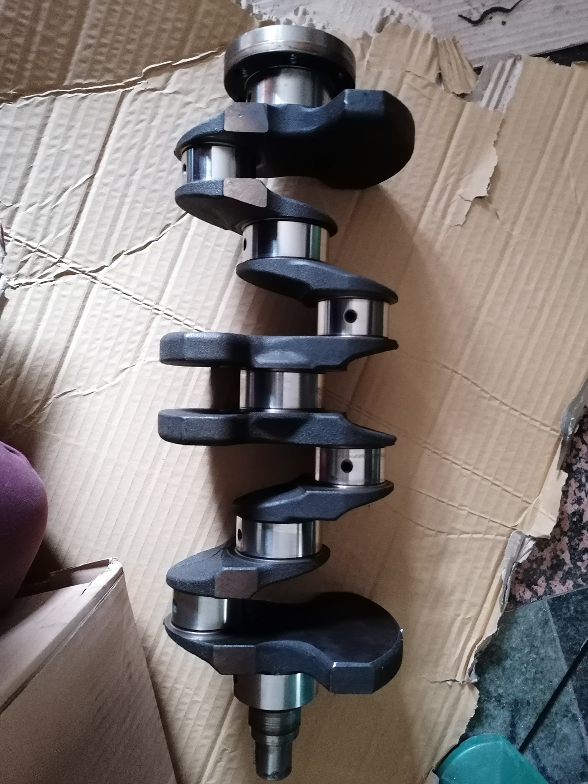

Postprzez Payorez » 27 lis 2019, 01:14
wiedz, że coś się dzieje :D

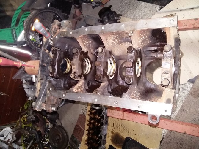

jutro wiozę wał oraz blok do szlifu Blok na cylidrach juz ma lekkie wtarcia a panewki z racji wieku zaczęły sie podkruszać przy otworze olejowym. Jak pomierzą mi i potwierdzą, że nadaje się do szlifu to od razu zamawiam z USA sprzęgło oraz zestaw naprawczy do silnika ( cylindry, pierścienie, panewki, uszczelki rozrząd, pompe oleju i wody). Następnie malowanie bloku jeszcze nie wiem na jaki kolor... głowice raczej sam zregeneruje potem tylko na planowanie. Turbo tez czeka regeneracja. Jak pomyśle o ogromie prac, który mnie czeka i worku pieniędzy to... hahaha <glupek2> <dupa> <głaszcze>

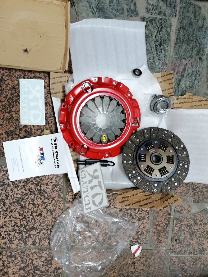

Dzisiaj przyjechała paczucha z USA. kpl Sprzęgło wzmacniane (udało się ominąć oclenie). Na dniach powinna dotrzeć również kolejna paczka z USA z częściami remontowymi do silnika, póki co leży w Amsterdamie ( piękne miasto <3)

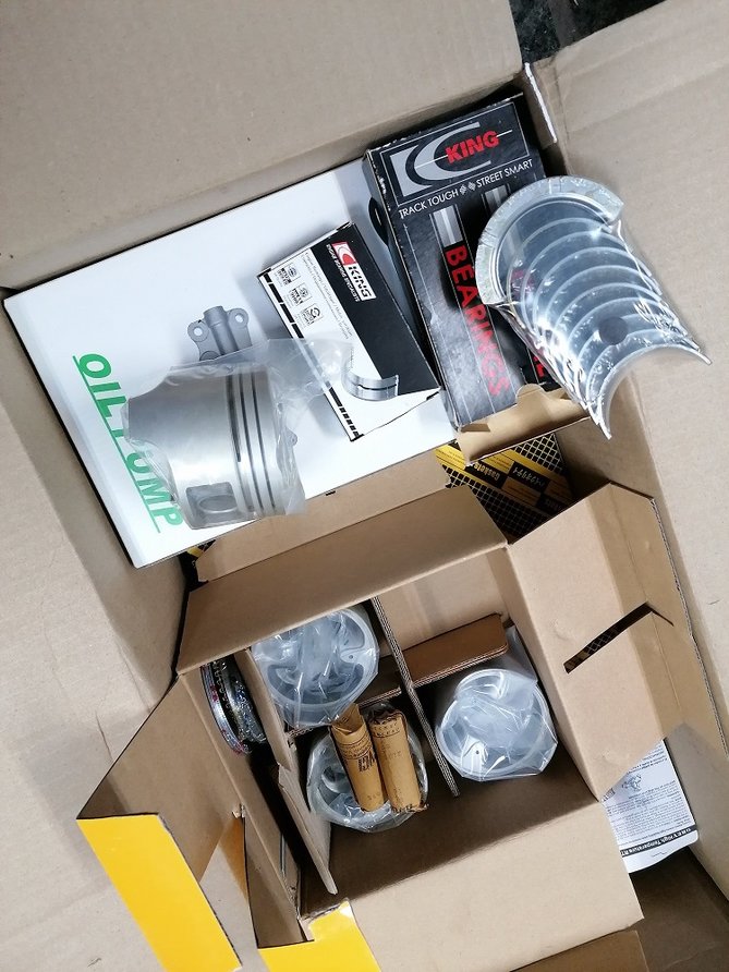

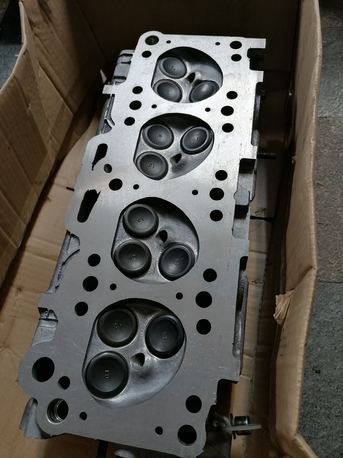

Postprzez Payorez » 2 sty 2020, 02:37

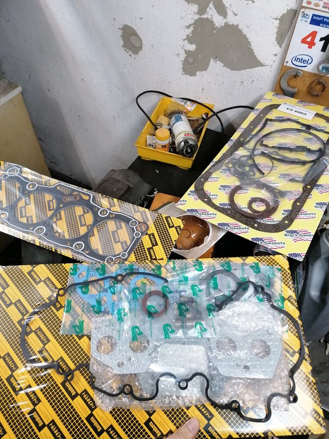

przyjechały graty z USA tłoki panewki
wszystkei uszczelki, pompa oleju cały rozrząd

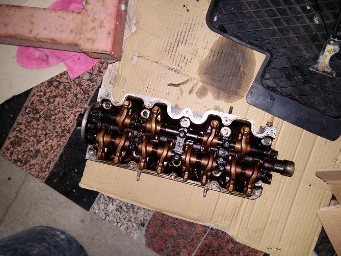

głowica po wymianie uszczelniaczy, docieraniu zaworów, planowaniu
blok po szlifie cylindrów

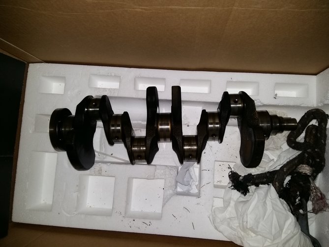

wał po szlifie

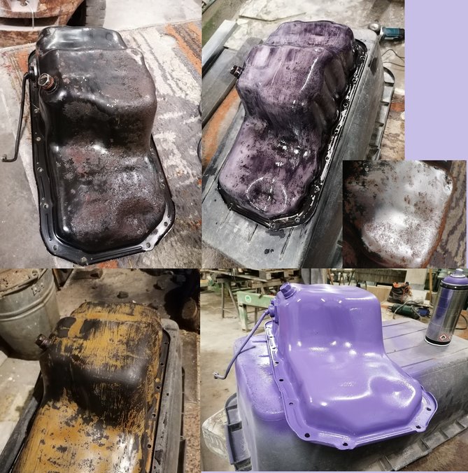

miska wyczyszczona i zakonserwowana razem z pomalowaniem ( tak, elementy zawieszenia pod autem będą na taki oczoebny fiolet, do tego żółtepoliuretany)

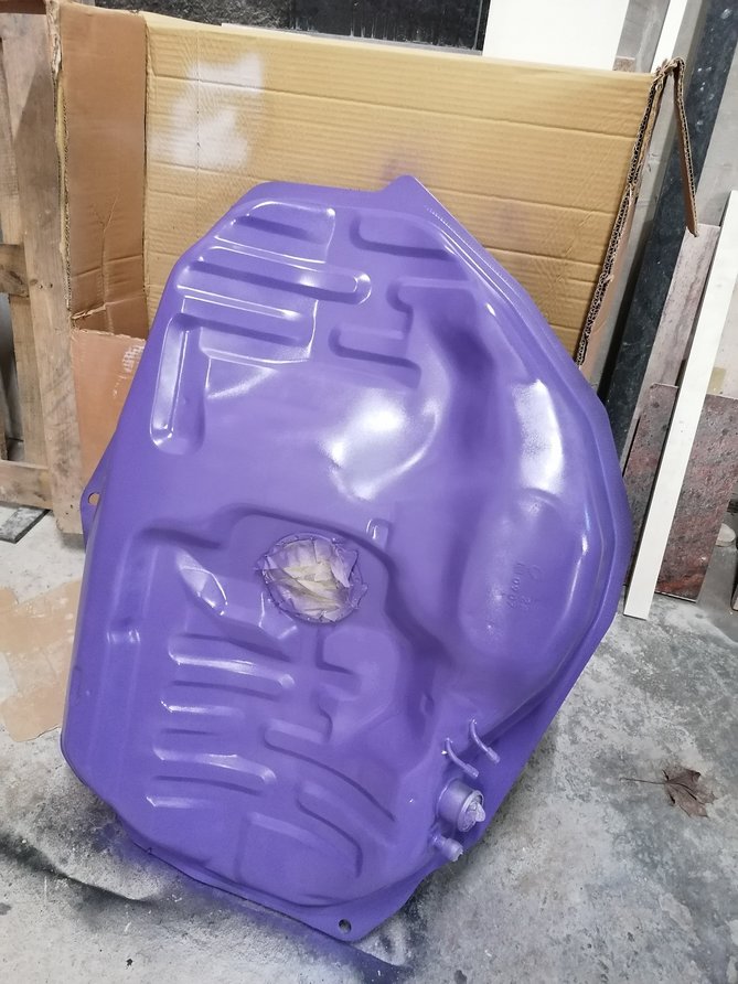

zbiornik paliwa nowy
w mędzyczasie z nudów wypralem podsufitkę

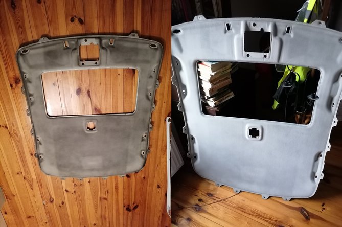

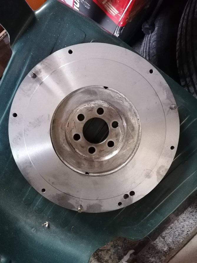

i jeszcze zfrezowane kolo zamachowe, bo było spalone na powiechrzni..
