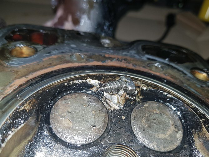

Misja uszczelnienia silnika niestety zakończyła się niepowodzeniem, za sprawą śrubki ninja która podczas montażu kolektora wpadła do cylindra. Cała robota wpiździec, trudno. KFa zastąpił – a jakżeby inaczej – KL.
To że nie ma maski i czarnego kubraczka, nie oznacza że nie jest ninja.

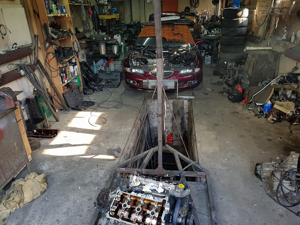

Plany silnikowe zostały wykonane w 80%. Za podstawę posłużyła nowa jednostka, też KL tylko że dużo zdrowszy. W skrócie: doprężenie, rozwiert gniazd, lekki porting kanałów żeby dopasować do kolektora KLZe, wydech turboworksy, kat sportowy, dwa tłumiki przelotowe, wszystko na 2,5".
Plany: Konwersja MAF –> MAP, dostroić.

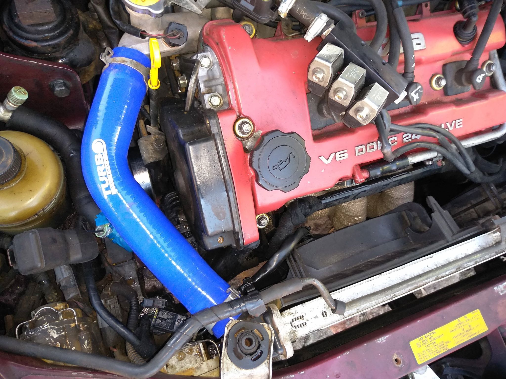

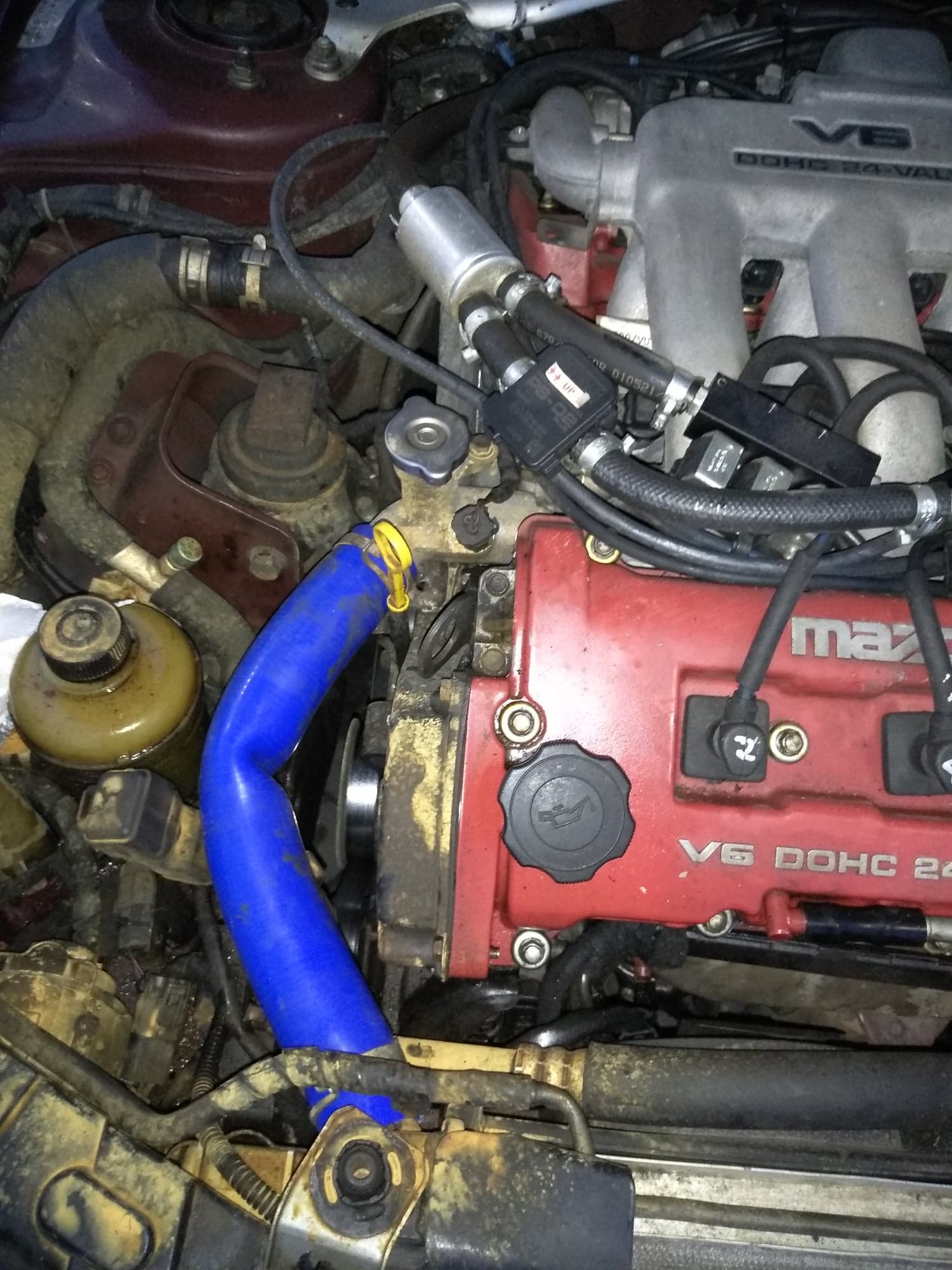

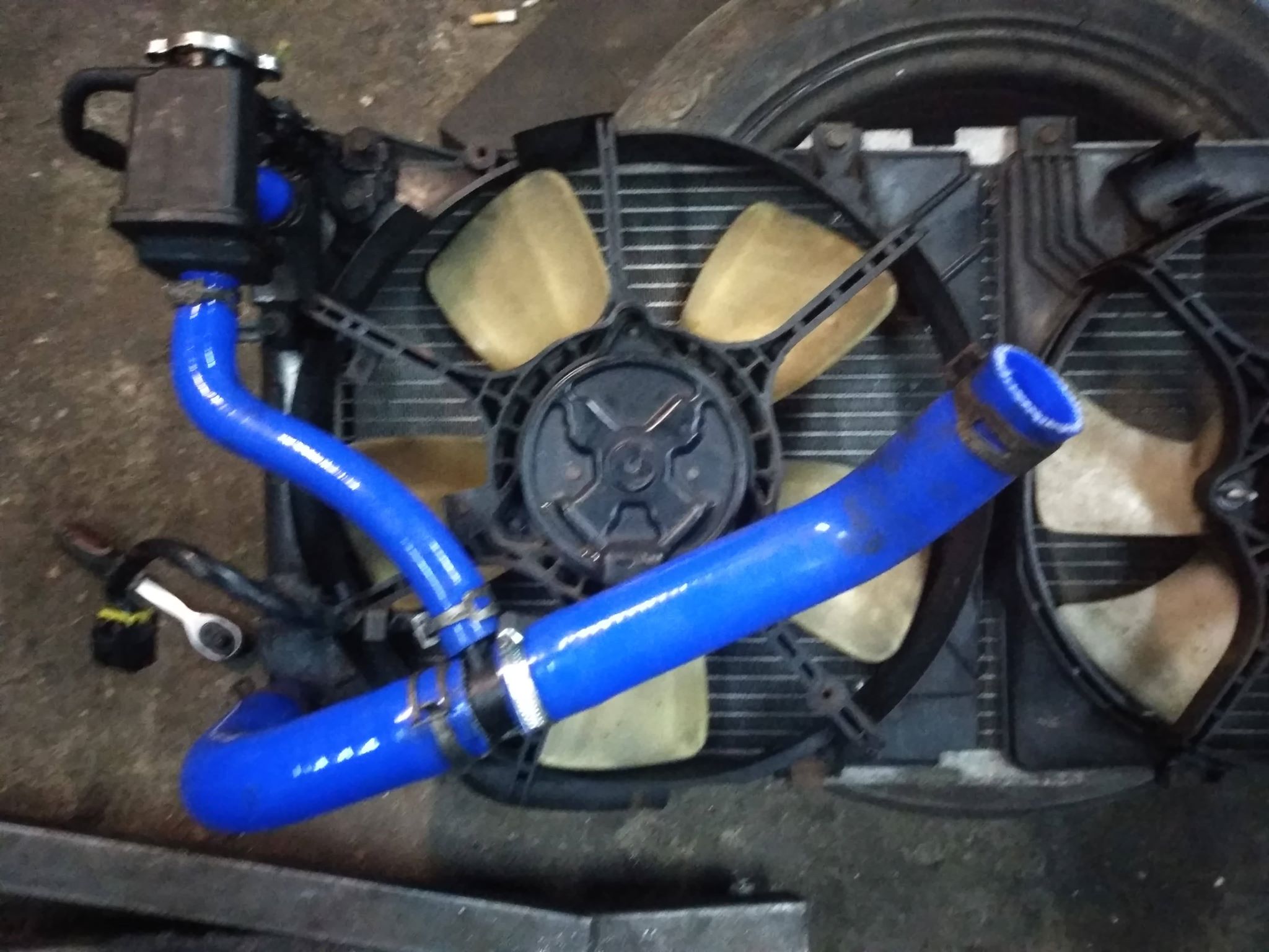

Aktualizacja. Nawet świeża, dzisiejsza. Około godziny 16:37 został wymieniony wąż chłodniczy. Z naprawczego – prostego, na prawilny – łamany.

Wszystkie węże przy chłodnicy zostały wymienione na silikony. Stare, 30-letnie gumy już nie dawały rady utrzymać ciśnienia, i co rusz upuszczały. Teraz mam temat z głowy na kolejne 30 lat, a przynajmniej taką mam nadzieję. Jak coś strzeli, to albo chłodnica, albo węże od nagrzewnicy. Na nie też przyjdzie czas.

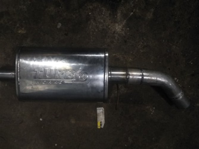

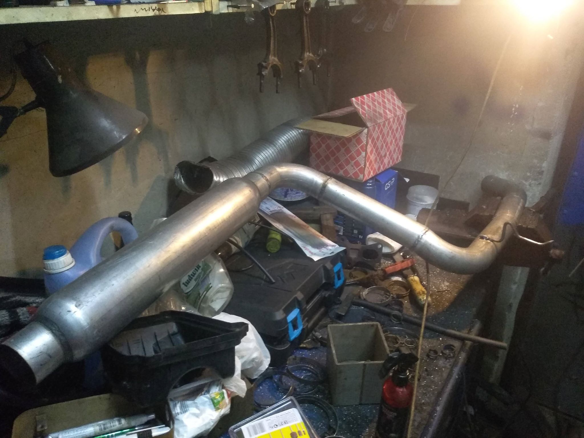

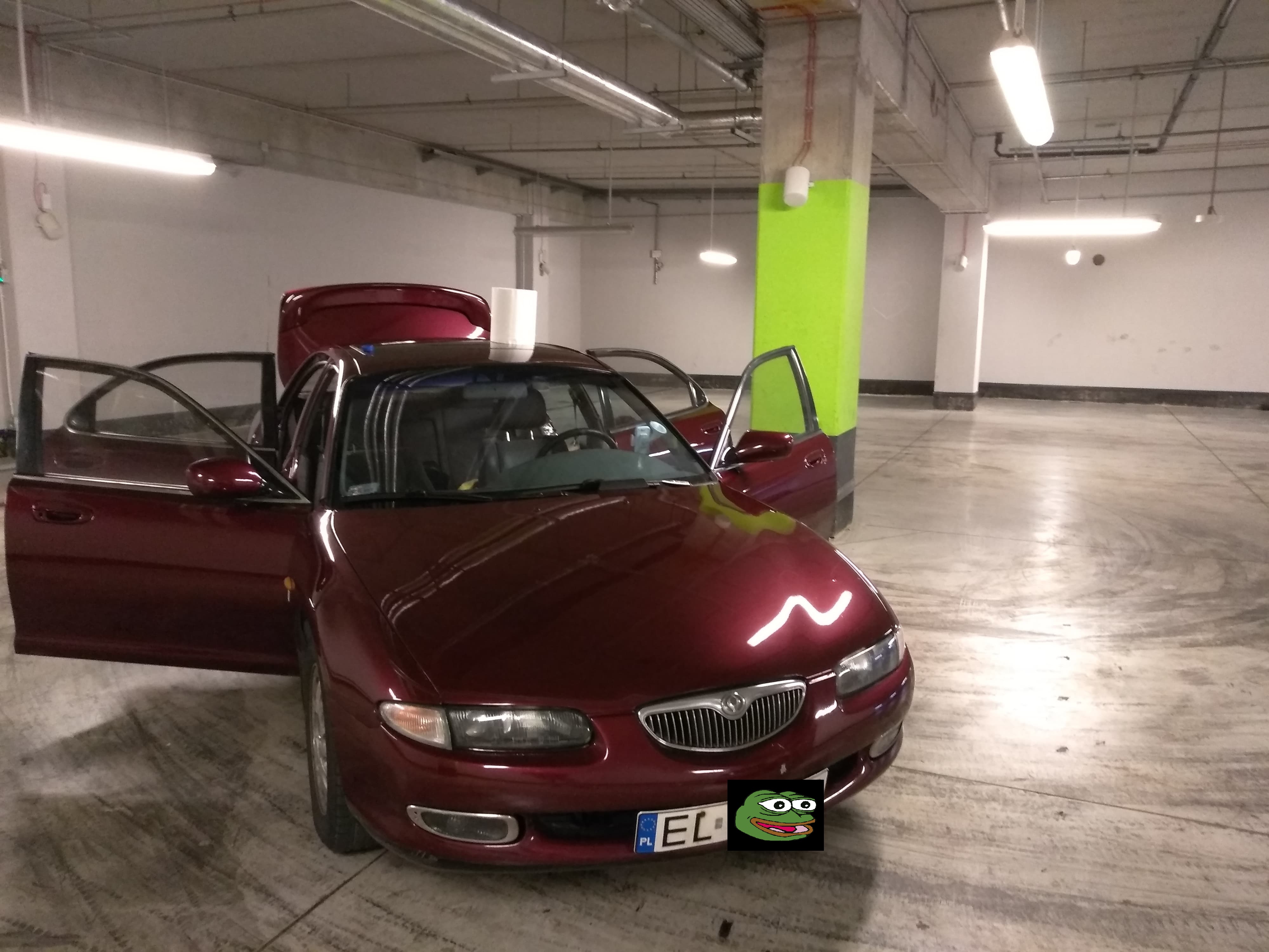

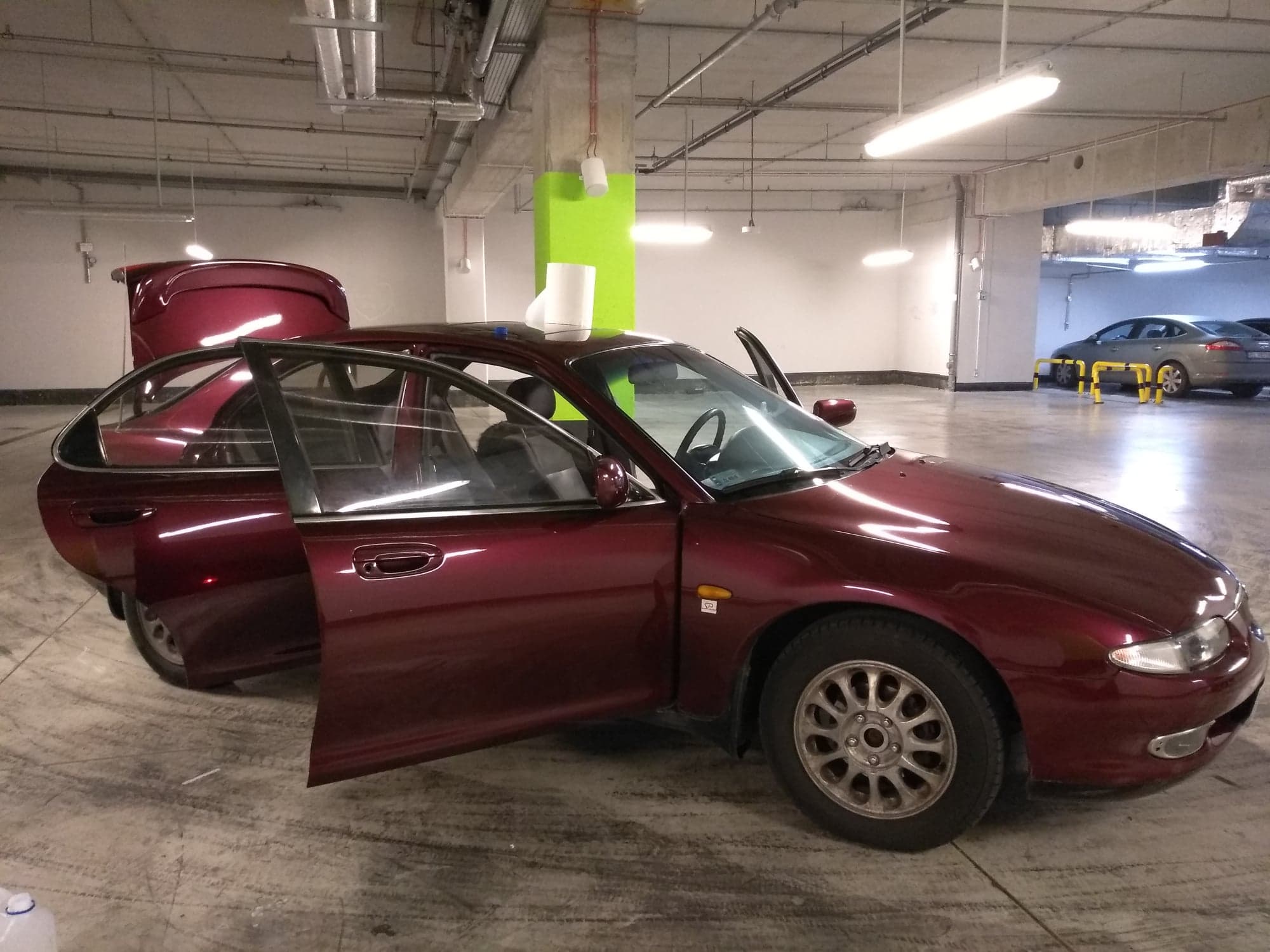

Zabraliśmy się też za układ wydechowy. Poprzedni to było sitko, nawet jakbym chciał to nie byłoby czego ani jak spawać.
Jest obecnie pełen przelot, 2.5"
Dwa i pół cala. Na przelocie. Żadnych sliencerów.
Duży, sportowy katalizator przeznaczony do 3l, bardzo konkretne cygaro, i turboworks jako końcowy. Wcale nie jest głośno, wydech elegancko bulga. Na jałowych tylko zaznacza swoją obecność i daje znać że jest odpalony. Gra o połowę ciszej niż rozgrzane fabryczne DiTD. Podczas jazdy łapie rezonans w okolicach 2,5k rpm, ale powyżej i poniżej jest elegancko. Na trasie raczej nie męczy, ale to jeszcze zweryfikuję.
Katalizator jak najbardziej działa, i nie trzeba go dogrzewać czy upalać żeby prażył. Zapaszek z rury jest czysty niczym morska bryza, i przyjemny jak wiosenny wiatr. Można nim suszyć pranie, albo używać do filtrowania powietrza w warsztacie, wystarczy odpalić auto. To jest absolutnie największy fenomen i zaskoczenie, zakładałem że będą z nim problemy.
Jak widać przelot na 2.5" nie musi być głośny, o ile zrobi się go z głową. W wolnej chwili postaram się zrobić foto od spodu i nagrać jakieś media. Jest cichszy niż Cetek z sliencerem.
