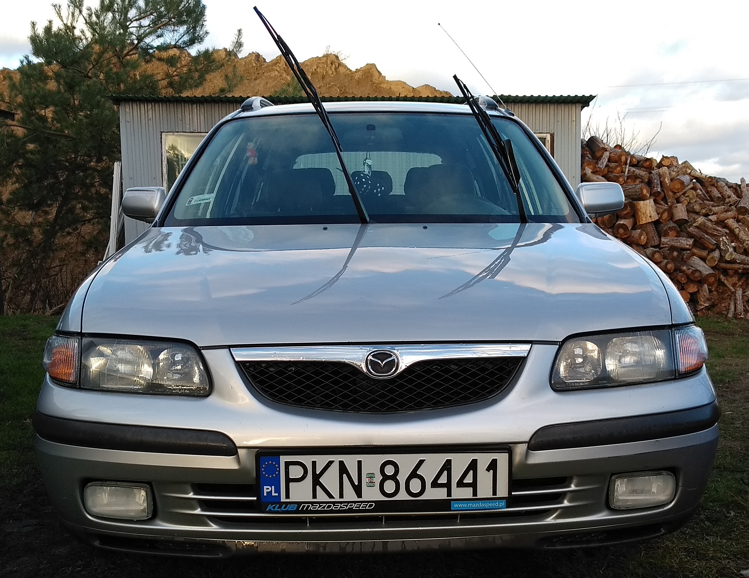

Foto z wypadu na Łazy
a tu przejażdżka po zamontowaniu zimówek

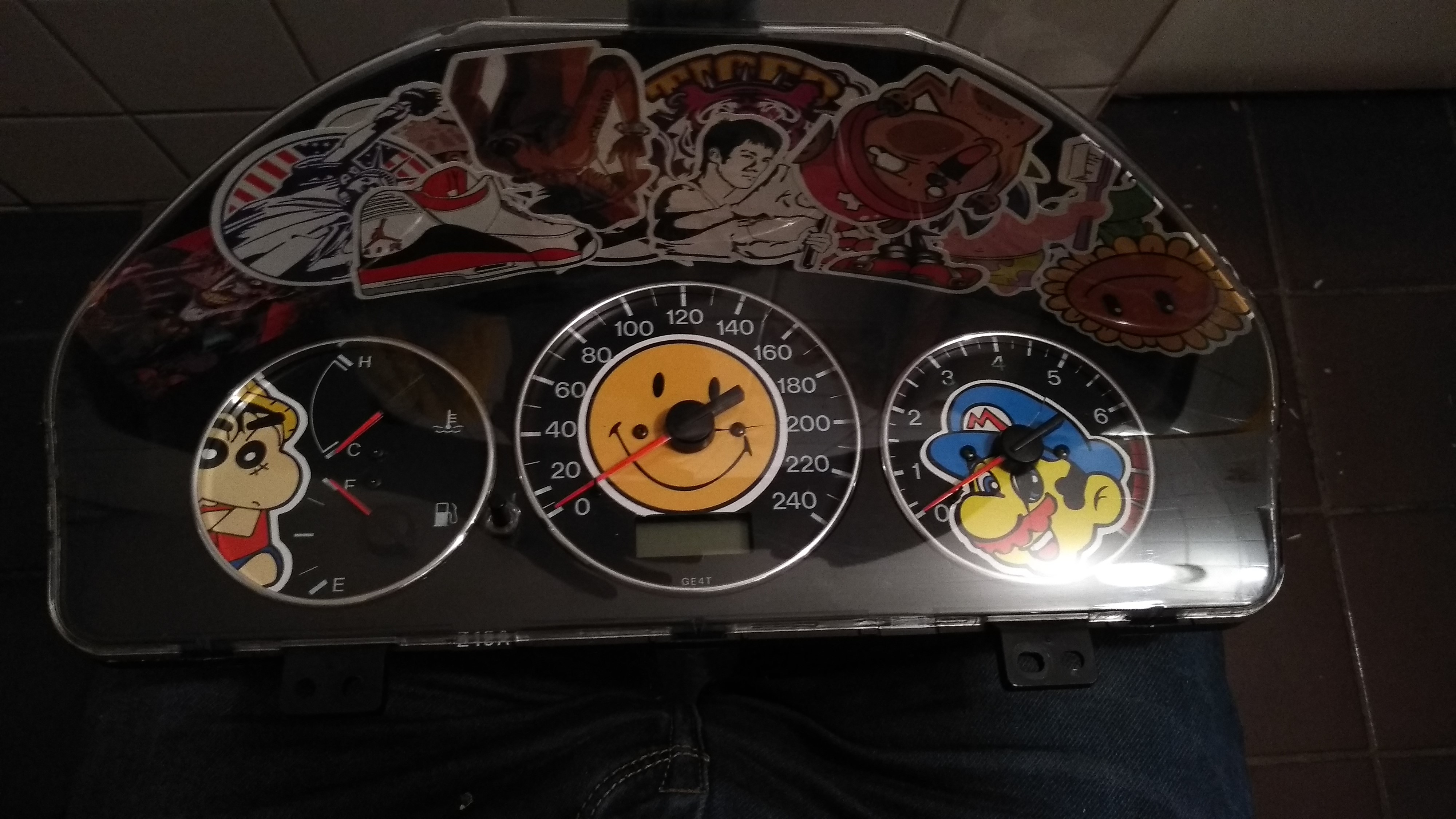

taki mam licznik – nie martwcie się naklejki są nieinwazyjne :)

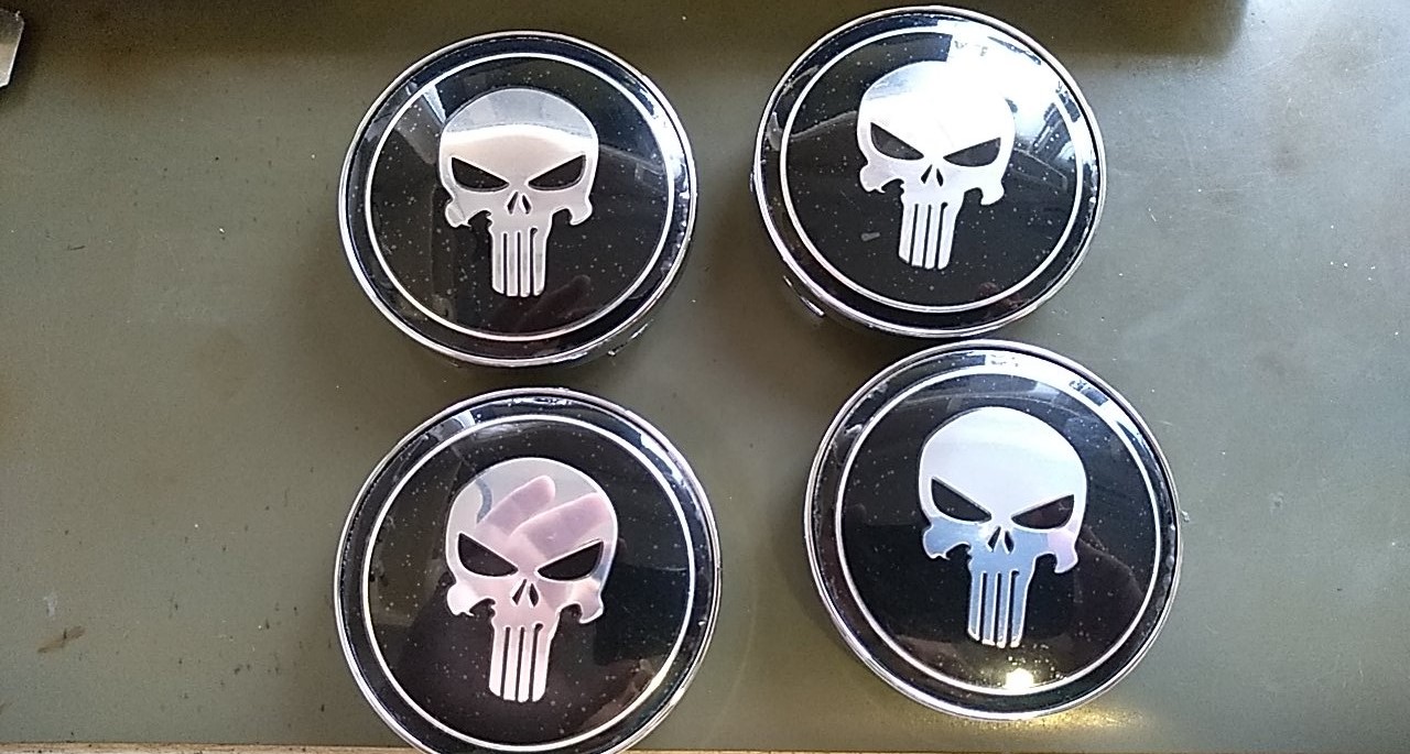

i takie kapselki/kołpaczki na alusach :)

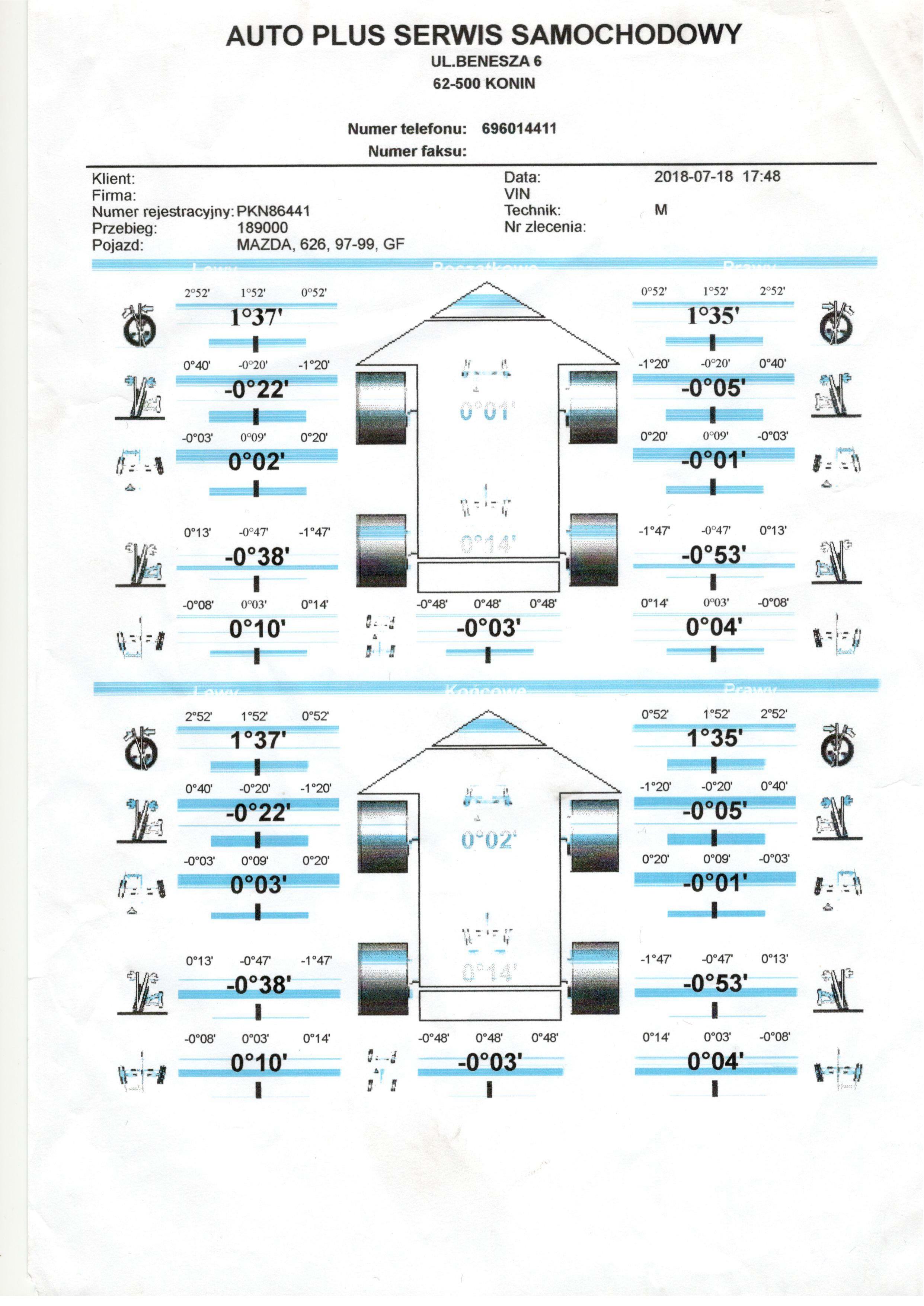

Ściąga Madzie na prawo, może ktoś coś podpowie?
Jak założyłem letnie i alu też ściągało, pojechałem do znajomego mechanika (nie Janusza z garażu xD).
Zrobił zbieżność w innej firmie bo akurat czeka na naprawę swojego sprzętu (swoją drogą nie ma kto naprawiać tych rzeczy), ale dostał wydruk i stwierdzono, że zbieżność jest ok, ale czy jest? (skan wrzucam poniżej może jednak te minimalne różnice mają znaczenie?).
Przyjechał i zmieniliśmy koła prawy przód na lewy przód i odwrotnie (opony asymetryczne więc można było tak) i jakoś jeździłem w miarę ok było z tego co pamiętam.
Jednak problem powrócił, gdy kupiłem sobie stalówki używane i nówki opony zimowe (chińskie nie chińskie ale są). Po założeniu mocno ściągało (również w prawo), a że zima to kierunkowe bieżniki, no to zamieniłem prawy tył na prawy przód i odwrotnie, no i dużo lepiej ale nadal ściąga i muszę walczyć kierownicą trzymając ciągle skręconą o ok. 5st. w lewo ;/
Może ktoś się bardziej zna i powie, czy ta zbieżność jest ok?
Jeszcze spróbuję może w weekend zamienić lewe koła przód na tył, ale dziwne że zawsze w prawo, gdyby cokolwiek było z felgą, oponą to by mogło inaczej ściągać albo w drugą a tu identycznie jak na lato, więc już nie wiem. Proszę o podpowiedź :(

Postprzez jurand » 23 sty 2019, 12:05
Tak sobie patrzyłem na schemat z pomiarów i wychodzi, że lewą stronę w zbieżności masz na minimalny plus a prawą na minimalny minus. I tu by się zgadzało ściąganie w prawo! To 15 minut roboty popuścić kontrę, przekręcić drążek pół obrotu, lekko dokręcić kontrę i się przejechać (?).
I wbrew praktykom dla aut przednionapędowych przekręcił bym prawą stronę na lekki plus zamiast lewej na lekki minus. Będzie mniejsza podatność na koleiny!
