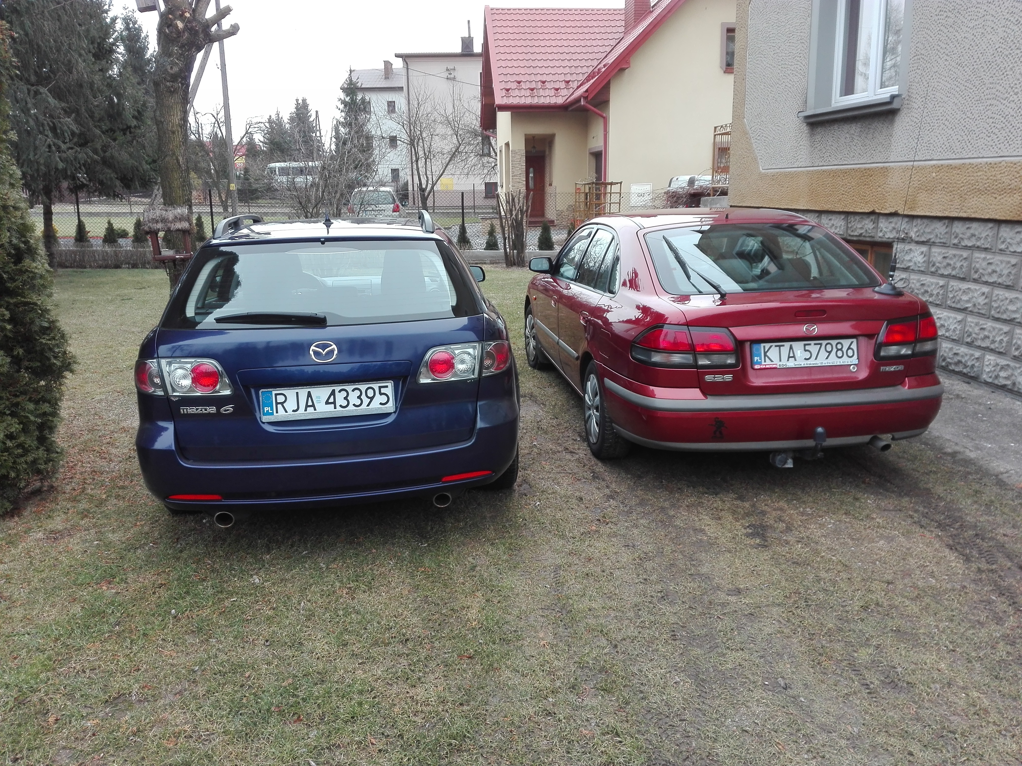

Witam wszystkich którzy chcą poznać historię mojej Mazdy 626 GF 1.8 90KM z 1999r. Samochód kupiłem 23.06.2015. Jest to moja pierwsza Mazda ale jak już czas pokazał nie ostatnia…
Moim pierwszym samochodem był VW Polo który przedwcześnie zakończył swój żywot
 Dlatego musiałem kupić inny samochód. Poszukiwałem samochodu w miarę dużego z silnikiem, który dobrze toleruje paliwo dla ubogich
 Pod uwagę brałem min. Mazdę 626 GF po lifcie lub Volvo V40. Po oglądnięciu kilku egzemplarzy Volvo zrezygnowany przeglądałem oferty samochodów. I znalazłem Mazdę 626 przed liftem. Po obejrzeniu samochodu zdecydowałem się na zakup. Poprzedni właściciel miał łącznie 3 mazdy. Moją Madzie kupiłem od pierwszego właściciela w kraju. Do polski przyjechała w 2012 roku. Wcześniej jeździł nią jakiś Niemiec w Berlinie. Do czasu kiedy samochód był w Niemczech był serwisowany w serwisie Mazdy.
W momencie zakupu Mazda miała przejechane 194436 km. Poprzedni właściciel powiedział mi, że na pewno będę zadowolony i miał rację!
W 19 maja 2016 pojechałem Mazdą za granicę. 600 km w jedną stronę nie zrobiło na Madzi żadnego wrażenia. Teraz pokonuję tą trasę średnio co tydzień do dnia dzisiejszego bez żadnego problemu.
Obecny przebieg wynosi 245856 km. Pod koniec maja planuję trasę do Rzymu. I jestem w 99% pewny, że trasa przebiegnie pomyślnie.

(Ze względu zakupu kolejnej Mazdy na razie te modyfikacje zostają zawieszone
