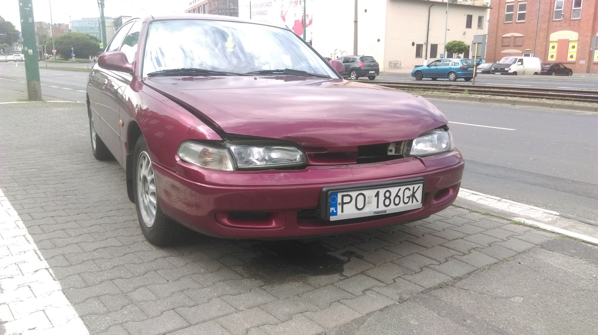

Witam wszystkich Mazdowiczów :D Jest to moje pierwsze autko, które zakupiłem od czasu zdania prawa jazdy, kupiłem ją od brata, ponieważ chciał zmienić auto a ja nie specjalnie byłem zdecydowany jaką markę wybrać i bardzo się cieszę, że stało się tak a nie inaczej bo po prostu się w niej zakochałem <serduszka> Nie raz mi już pokazała swoje foszki i charakterek ale pomimo wszystko zostaje w moich rękach bo to bardzo wdzięczne autko jeśli się o nie dba! No i jest tego coraz mniej na ulicach więc fajnie jak chociaż jakieś egzemplarze się zachowają, a więc:
Tak wyglądała po zakupie:

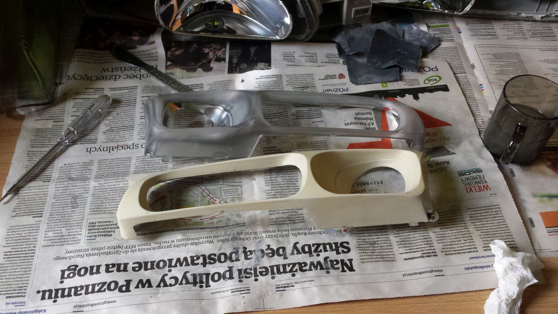

A więc, w weekend przyciemniłem reflektory i obkleiłem kierunkowskazy folią na pomarańczowo aby zmienić trochę wygląd autka :) Od razu chciałem podziękować forumowiczowi Eklerek323f za podpowiedzi i bardzo pomocne rady :D Pewnie już nie jedna osoba opisała jak to zrobić ale opisze jak to wyglądało z mojej perspektywy ;) No to od początku:
Przed całą operacją Madzia wyglądała tak:
Do rozklejenia lamp wykorzystałem piekarnik rozgrzewając go do temp. ok. 100 stopni i poczekałem 8 min ( szczerze powiedziawszy bałem się pomysłu z piekarnikiem ale na prawdę działa i nic nie wybuchło <lol> ) po wyjęciu lampy z piekarnika lekko podważyłem ją śrubokrętem i gładko odeszła bez żadnych pęknięć tylko trzeba uważać na ciągnący się klej
Następnie odkręciłem plastiki z wnętrza lamp
I zeszlifowałem na mokro papierem ściernym o gradacji 800 ( jako ciekawostkę dodam, że mam jeden zamiennik lampy i od razu widać różnicę w jakości wykonania :( bardziej kremowy to zamiennik )
Następnie odtłuściłem oba plastiki i pomalowałem je sprayem. Szczerze to wykorzystałem najtańszy jaki był ważne, że matowy :)
Skręciłem plastiki
A potem ( tak kolejny absurdalny sposób ale działa <glupek2> ) skleiłem lampy wykorzystując suszarkę do włosów :P Rozgrzewałem mocno dużymi punktami klej który był fabrycznie i kiedy aż parzył w ręce i stał się klejący to punktowo mocno dociskałem szkło do reflektora i tak chyba na każda lampę 6 punktów aż skleiłem całą lampę dookoła :) Ku mojemu zdziwieniu jest szczelna i nie paruje chociaż marnie widziałem pomysł z suszarką ( ale do rozklejania lamp nie polecam tego sposobu )
No i już na koniec zostało tylko obklejenie folią kierunkowskazów co robiłem pierwszy raz w życiu i jeden kierunkowskaz nie wyszedł tak jak chciałem ale poprawie to :) No i montaż wszystkiego do autka :)
