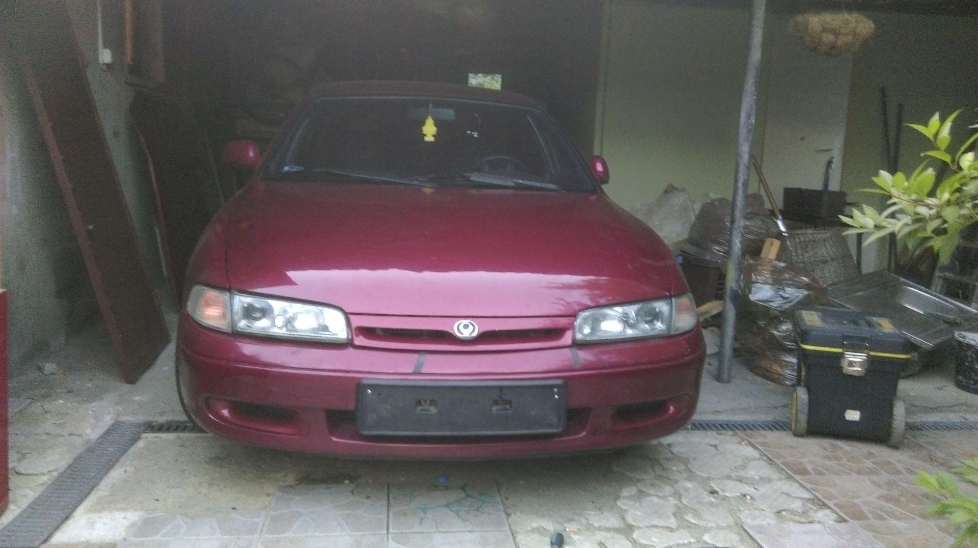

Witam wszystkich Mazdowiczów :D Jest to moje pierwsze autko, które zakupiłem od czasu zdania prawa jazdy, kupiłem ją od brata, ponieważ chciał zmienić auto a ja nie specjalnie byłem zdecydowany jaką markę wybrać i bardzo się cieszę, że stało się tak a nie inaczej bo po prostu się w niej zakochałem <serduszka> Nie raz mi już pokazała swoje foszki i charakterek ale pomimo wszystko zostaje w moich rękach bo to bardzo wdzięczne autko jeśli się o nie dba! No i jest tego coraz mniej na ulicach więc fajnie jak chociaż jakieś egzemplarze się zachowają, a więc:

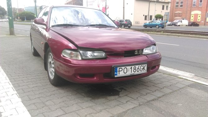

Tak wyglądała po zakupie:

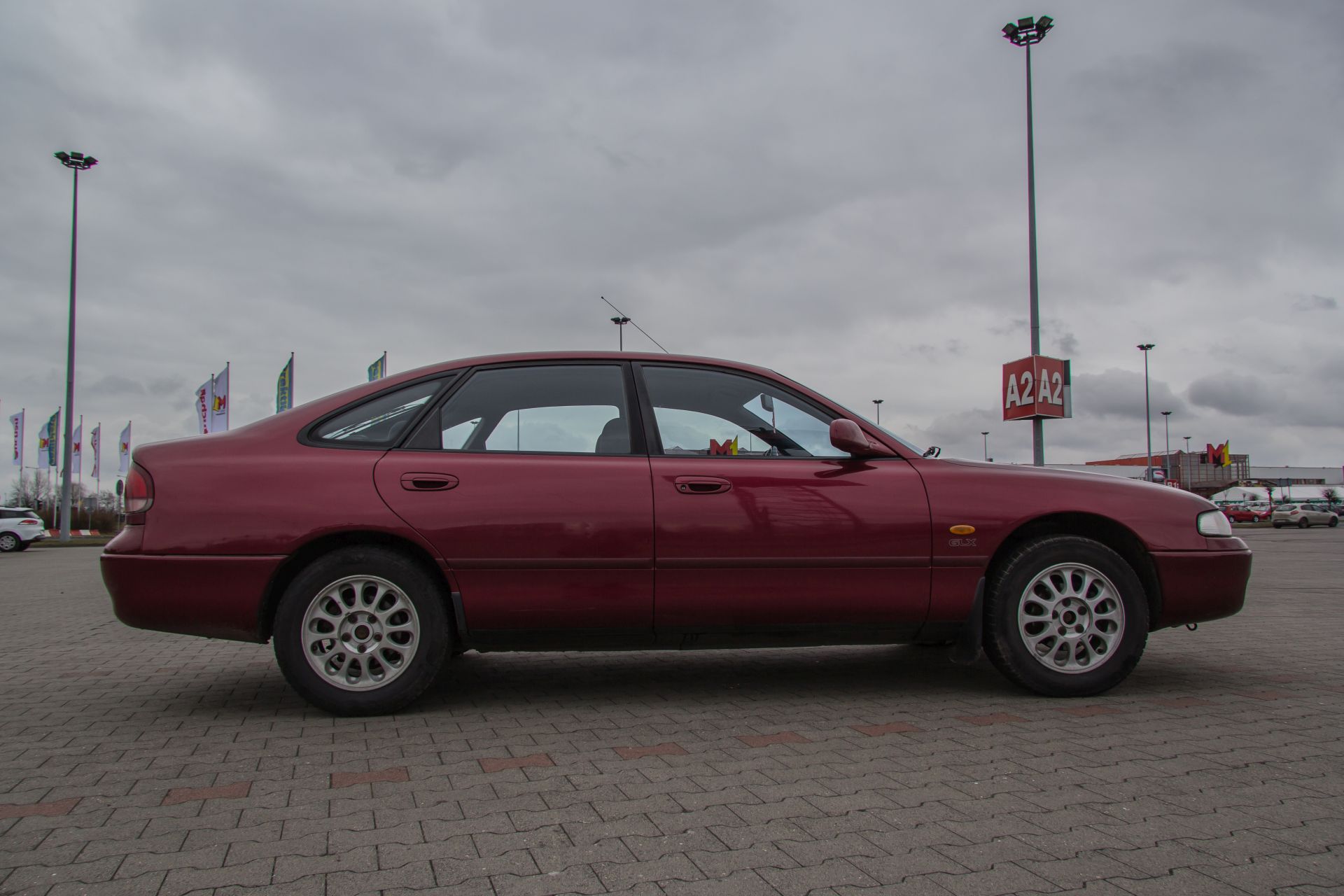

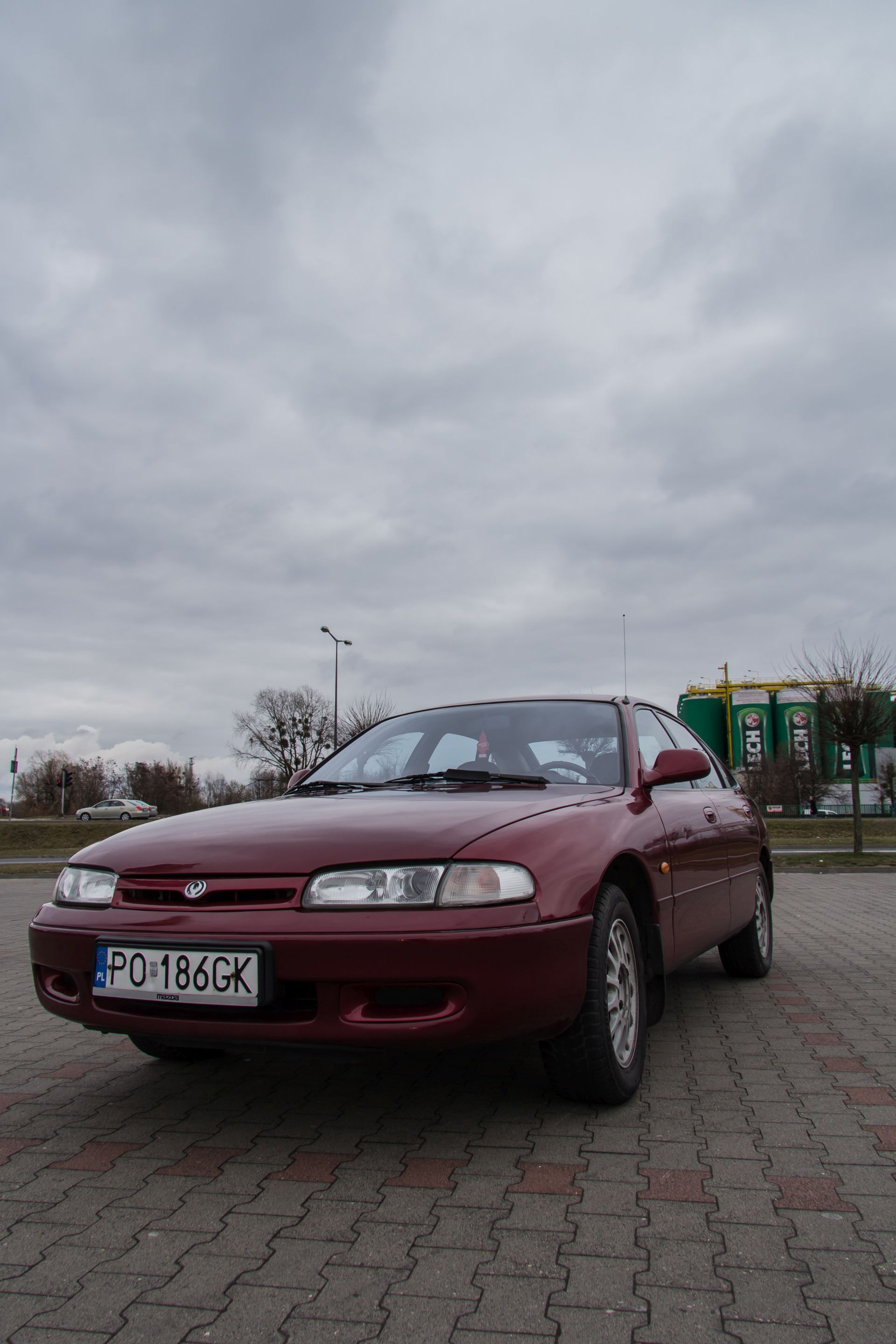

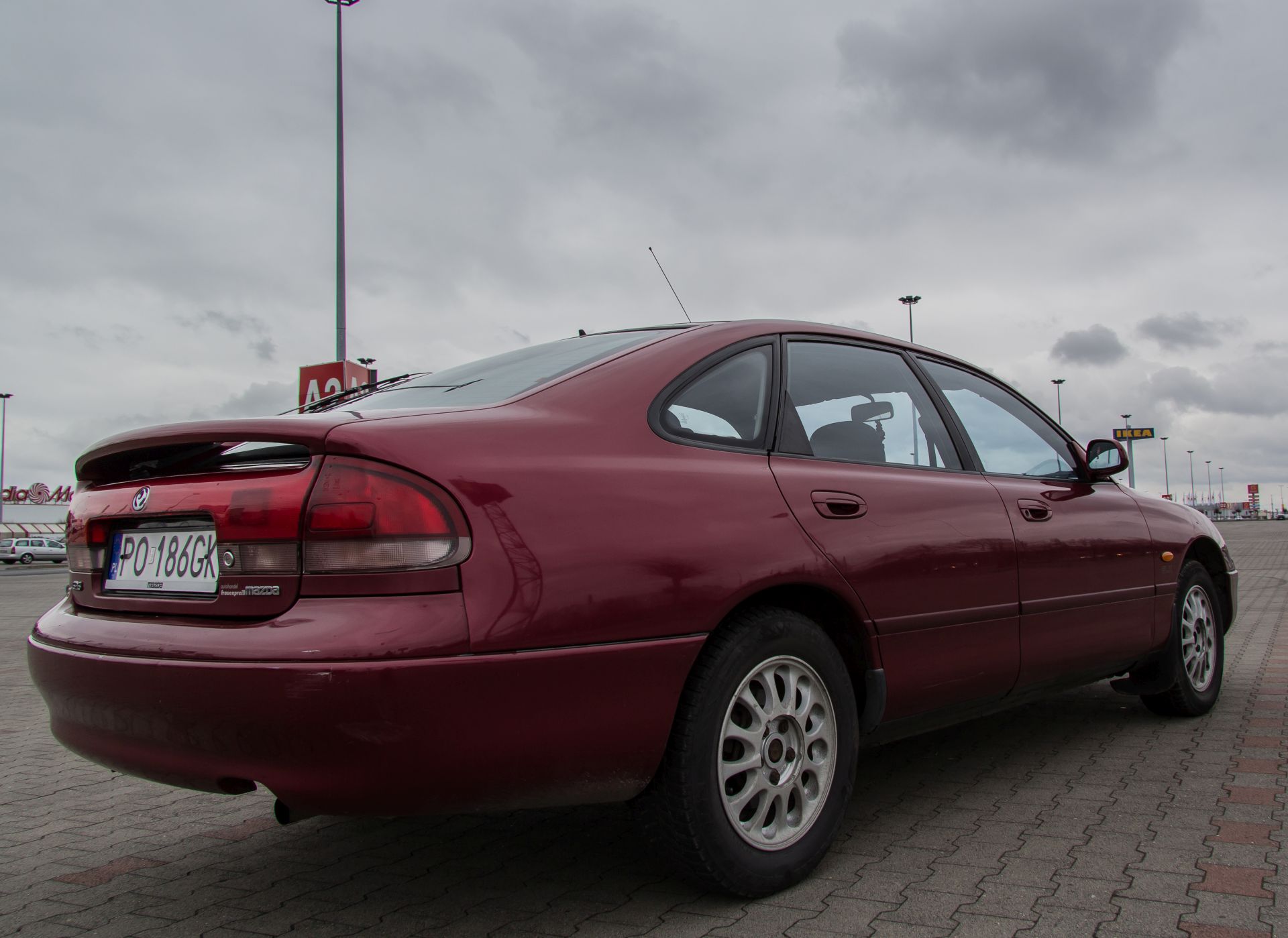

Tak prezentuje się na chwilę obecną:

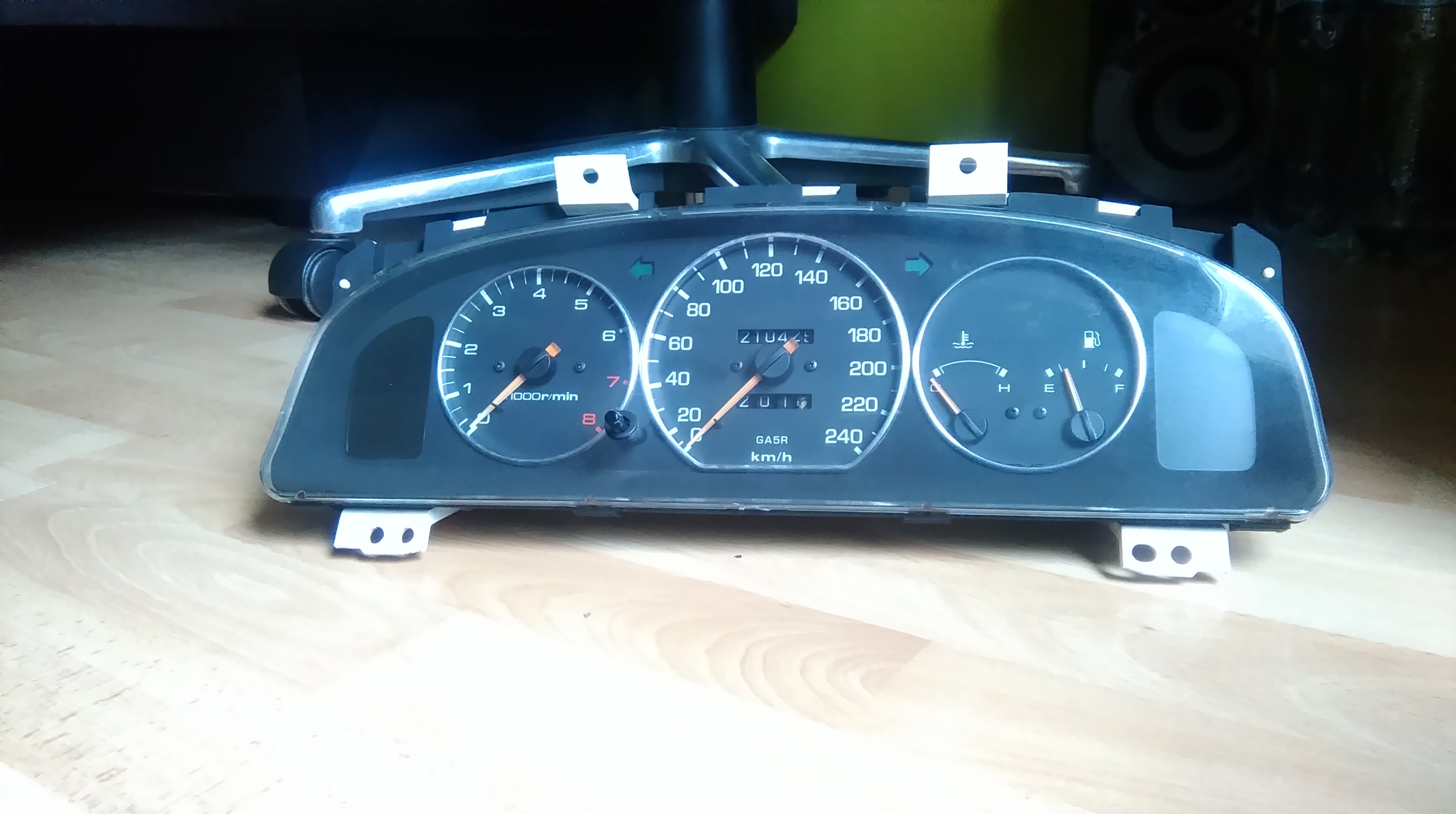

Postprzez Gandol » 16 paź 2016, 20:53
W weekend pobawiłem się trochę licznikiem bo przyszły mi alurameczki na zegary, to również wymieniłem zwykłe żaróweczki na diody i efekt jest o wiele lepszy bo moje poprzednie żarówki w liczniku świeciły tak słabo, że w nocy było mało co widać. Niby mała rzecz ale cieszy oko :D Myślę, że w przyszłym tygodniu zrobię ciemniejsze lampy + pomarańczowe kierunkowskazy :)
A tu fotki:
Po zdjęciu licznika:
Oraz porównanie, przed/po

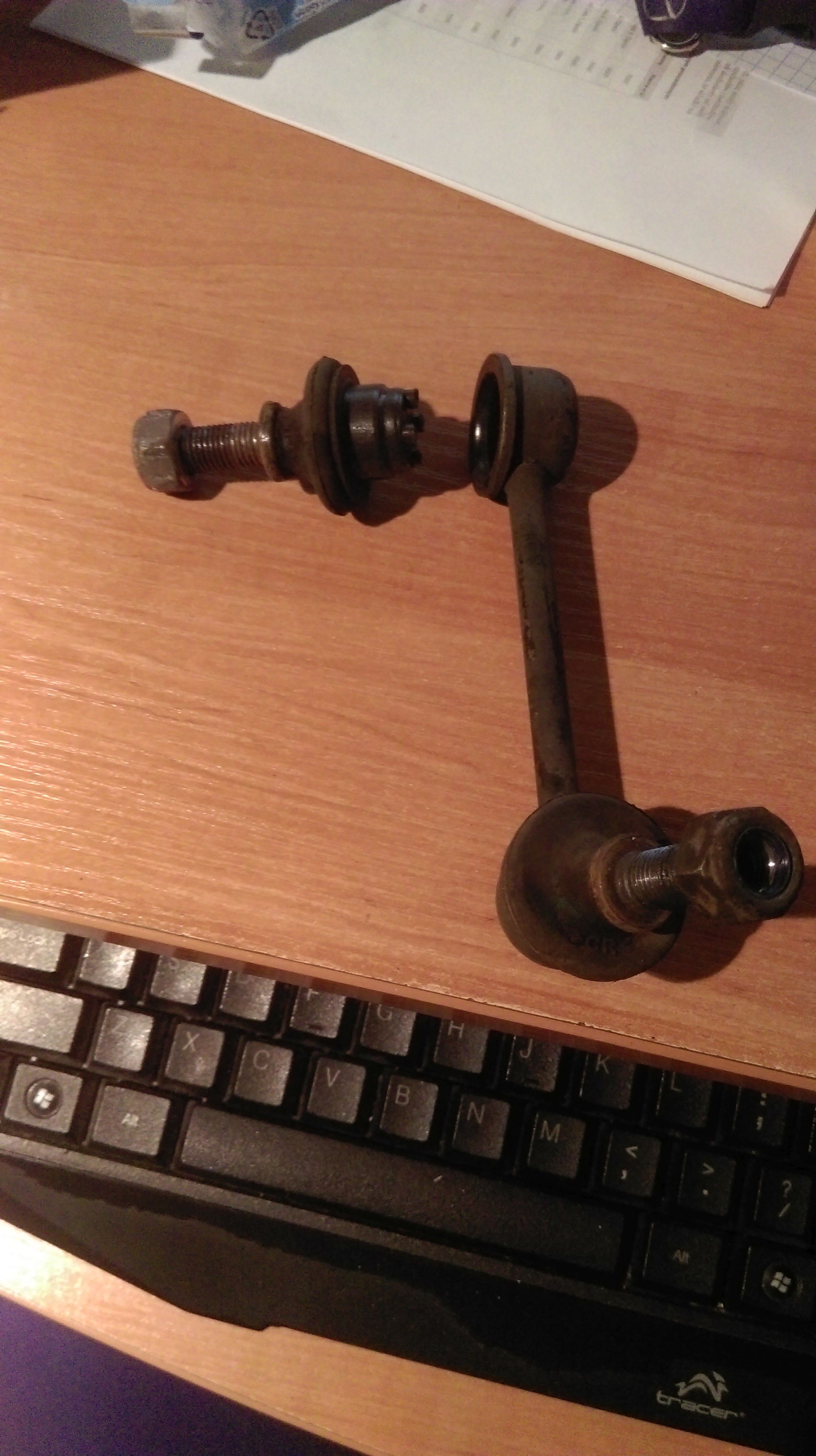

Ostatnio w maździnce coś mi zaczęło pukać z lewej strony z przodu i z czasem coraz bardziej... stwierdziłem, że jeszcze pojeździ i zrobię to w weekend ale dzisiaj już to pukanie zaczęło mnie denerwować i pojechałem do kuzyna na ogród żeby sprawdzić dokładnie co tam puka żeby wcześniej kupić części (mieszkam w bloku więc ciężko cokolwiek zrobić przy aucie na parkingu dlatego jechałem do kuzyna). No okazało się, że sprawdzając łącznik stabilizatora rozleciał się dosłownie na dwie części :o No to szybko do hurtowni z częściami bo mieliśmy tylko 20 minut do zamknięcia ale na szczęście udało nam się kupić nowy i go wymienić po ciemku (tragedia) <glupek2> i już zaczynałem się cieszyć, że to wszystko ale niestety sworzeń wahacza również już ma luzy dlatego pukanie nie zniknęło :/ Pytanie do bardziej obeznanych, czy sworzeń jest wciskany w wahacz? Bo nie widziałem żadnej śruby żeby był przykręcany :/ i czy da się to zrobić samemu czy niestety tylko warsztat? :(
Niżej fotki mojej niespodzianki dzisiejszej :D

Postprzez mario626 » 20 paź 2016, 06:10
Sworznie wahacza niestety są wciskane, ponadto polecam po wymianie dodatkowo złapać je lekko spawarką (punktowo) do wahacza, wtedy masz pewność że sworzeń się nie wysunie nie będzie pukał etc. Operacja średnio trudna, potrzebujesz zdemontować wahacz z samochodu i albo porządnym młotkiem a najlepiej na prasie się go wybić / wycisnąć. Jest gdzieś fotorelacja na forum z wymiany sworznia jeżeli dobrze pamiętam. A tak na marginesie fajnie że dbasz o madzię:) Mimo swojego wieku potrafi być niezawodna i cieszyć się każdym kilometrem :)

Postprzez Gandol » 21 paź 2016, 12:14
Na wtorek jest już umówiona do zaufanego mechanika bo niestety nie mam odpowiedniego sprzętu żeby wykonać tą naprawę :/ Niestety nie zawsze jestem w stanie wszystko zrobić samemu ale staram się jej nie oddawać :P ale dzięki za pomoc :) Co do niezawodności to potwierdzam, jeszcze się na niej nie zawiodłem i mam nadzieje, że tak się nie stanie :D

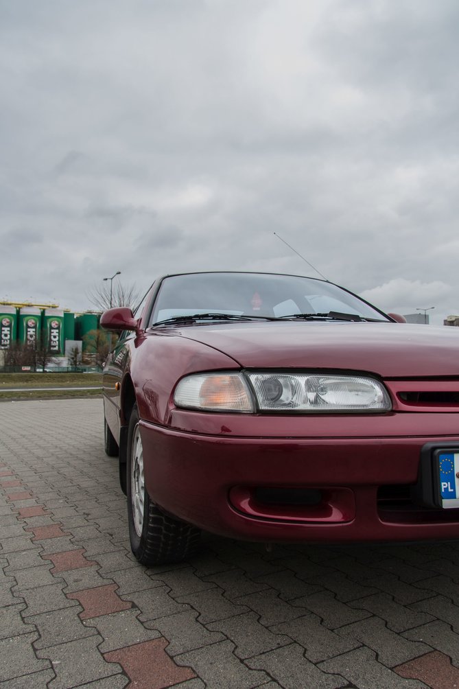

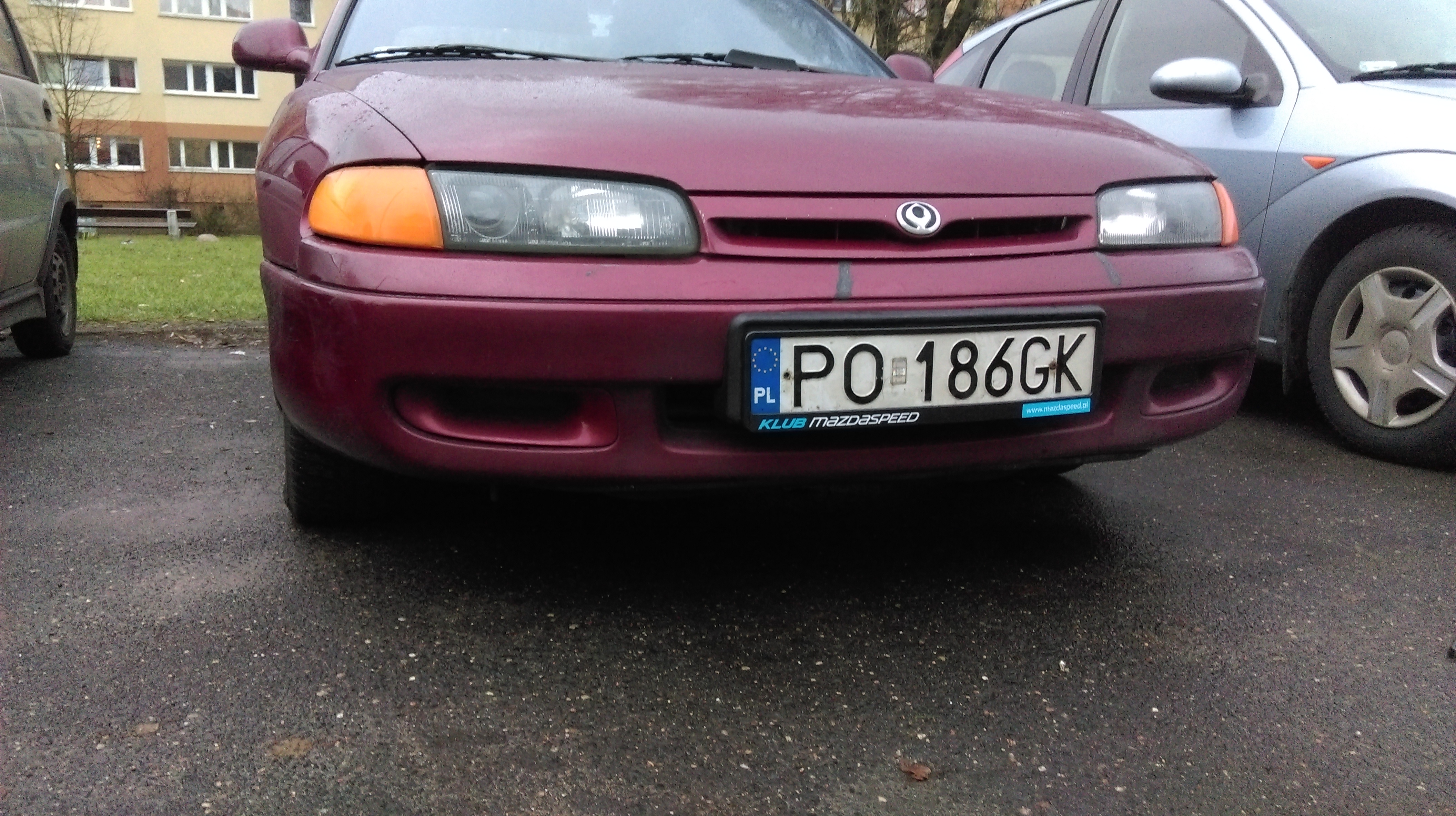

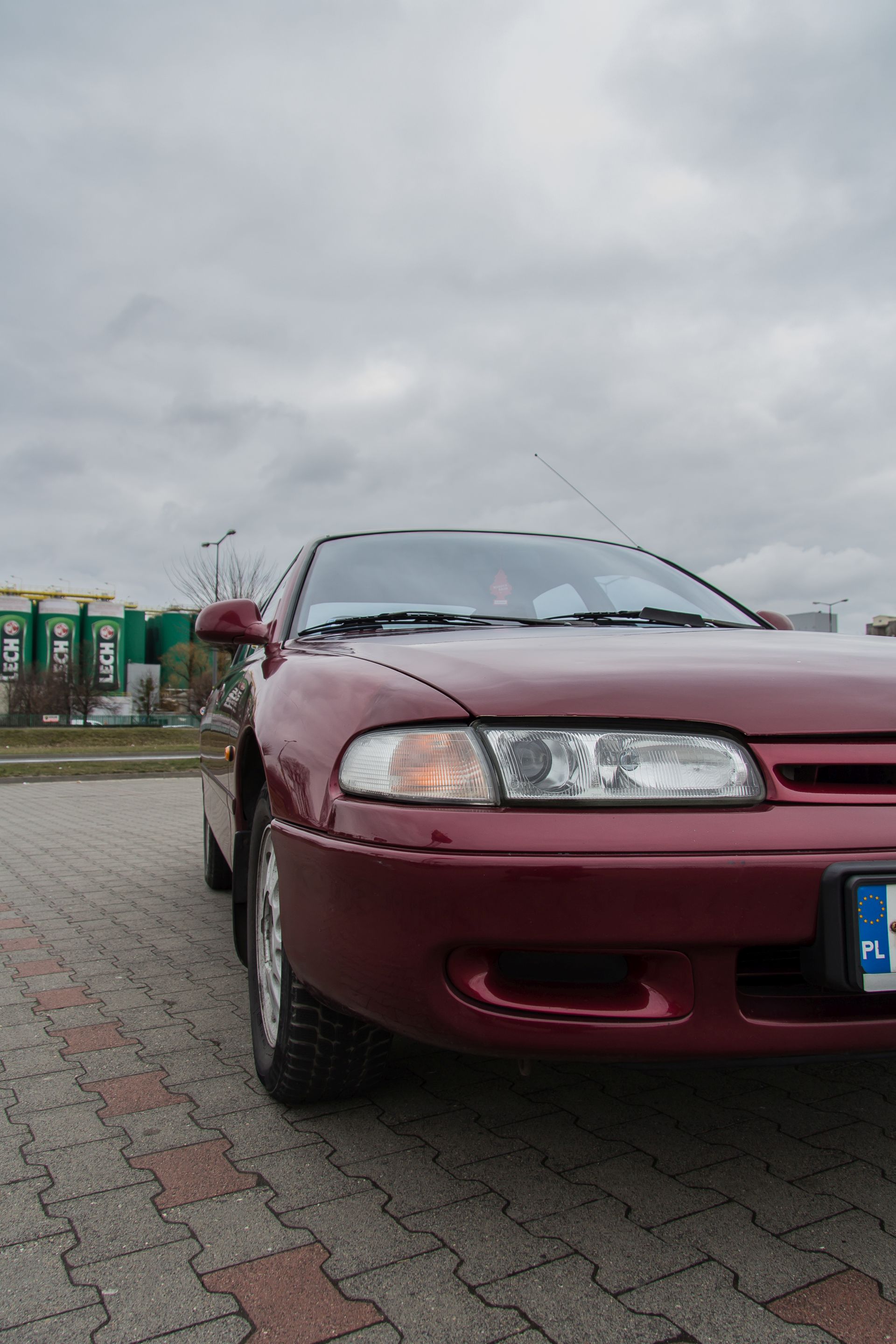

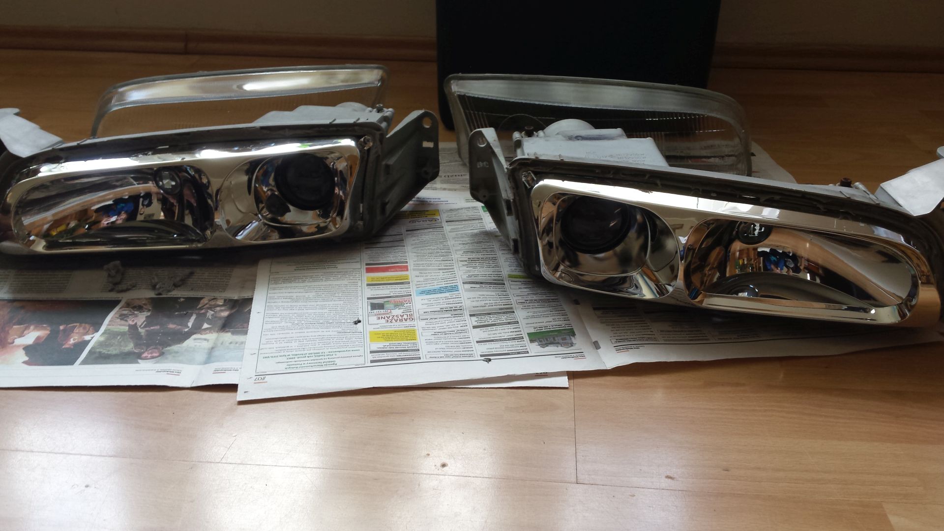

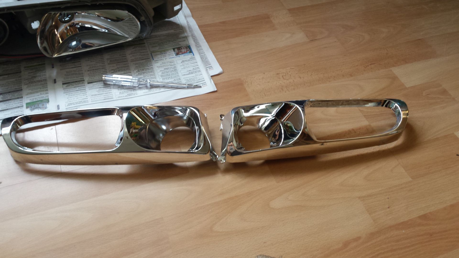

Postprzez Gandol » 23 paź 2016, 18:56

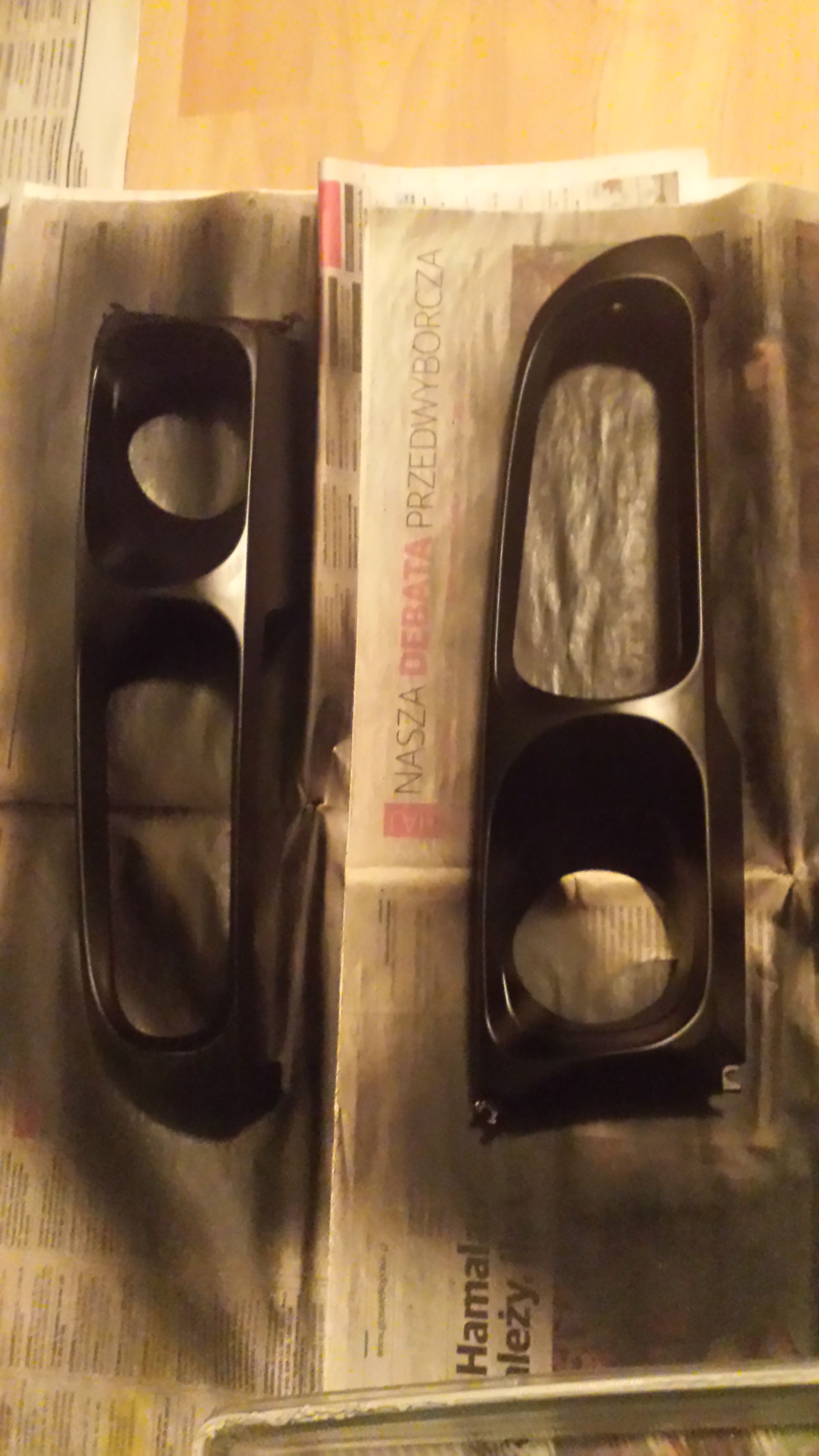

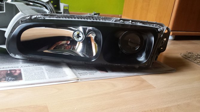

A więc, w weekend przyciemniłem reflektory i obkleiłem kierunkowskazy folią na pomarańczowo aby zmienić trochę wygląd autka :) Od razu chciałem podziękować forumowiczowi Eklerek323f za podpowiedzi i bardzo pomocne rady :D Pewnie już nie jedna osoba opisała jak to zrobić ale opisze jak to wyglądało z mojej perspektywy ;) No to od początku:
Przed całą operacją Madzia wyglądała tak:
Do rozklejenia lamp wykorzystałem piekarnik rozgrzewając go do temp. ok. 100 stopni i poczekałem 8 min ( szczerze powiedziawszy bałem się pomysłu z piekarnikiem ale na prawdę działa i nic nie wybuchło <lol> ) po wyjęciu lampy z piekarnika lekko podważyłem ją śrubokrętem i gładko odeszła bez żadnych pęknięć tylko trzeba uważać na ciągnący się klej
Następnie odkręciłem plastiki z wnętrza lamp
I zeszlifowałem na mokro papierem ściernym o gradacji 800 ( jako ciekawostkę dodam, że mam jeden zamiennik lampy i od razu widać różnicę w jakości wykonania :( bardziej kremowy to zamiennik )
Następnie odtłuściłem oba plastiki i pomalowałem je sprayem. Szczerze to wykorzystałem najtańszy jaki był ważne, że matowy :)

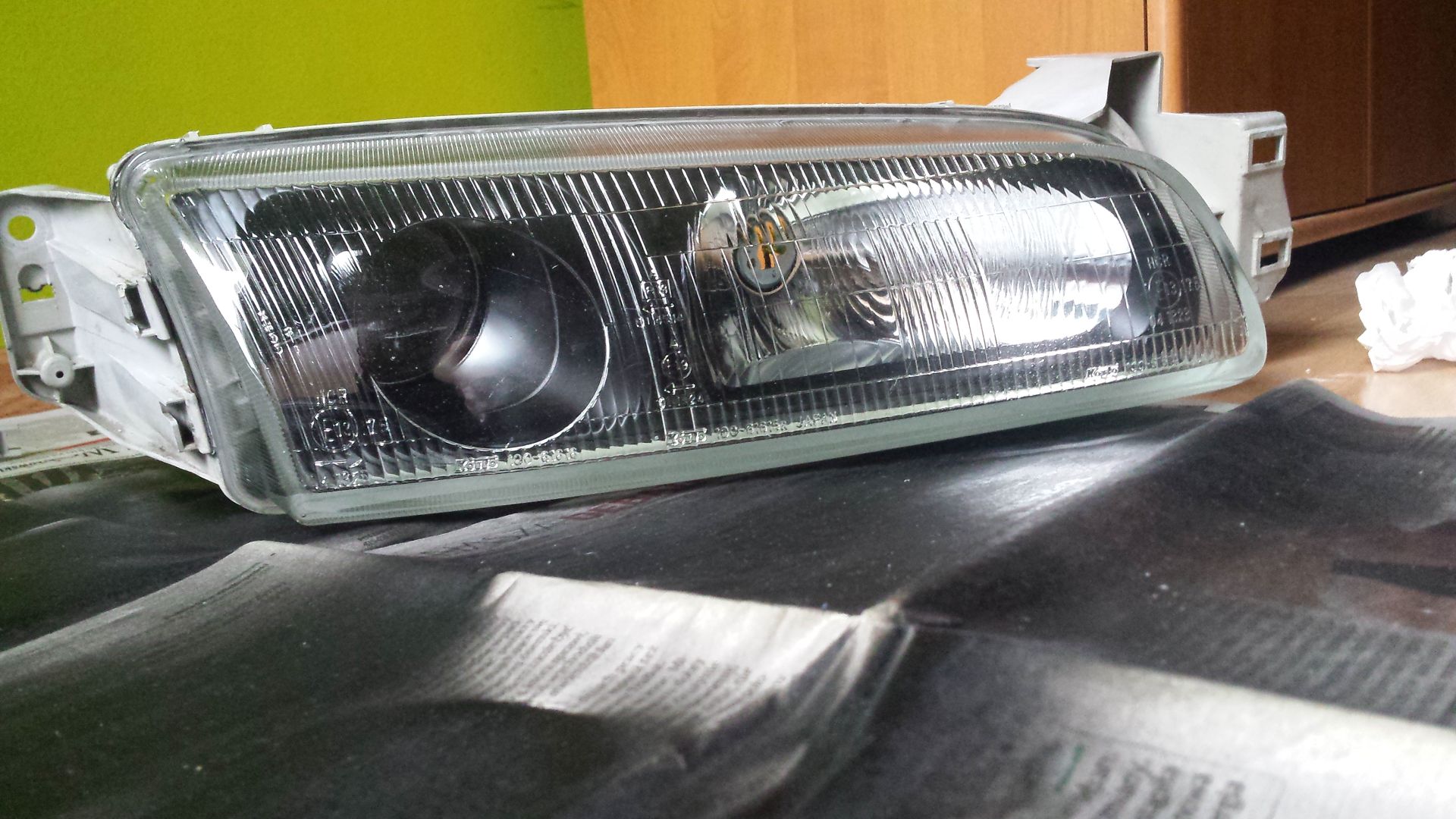

Skręciłem plastiki
A potem ( tak kolejny absurdalny sposób ale działa <glupek2> ) skleiłem lampy wykorzystując suszarkę do włosów :P Rozgrzewałem mocno dużymi punktami klej który był fabrycznie i kiedy aż parzył w ręce i stał się klejący to punktowo mocno dociskałem szkło do reflektora i tak chyba na każda lampę 6 punktów aż skleiłem całą lampę dookoła :) Ku mojemu zdziwieniu jest szczelna i nie paruje chociaż marnie widziałem pomysł z suszarką ( ale do rozklejania lamp nie polecam tego sposobu )
No i już na koniec zostało tylko obklejenie folią kierunkowskazów co robiłem pierwszy raz w życiu i jeden kierunkowskaz nie wyszedł tak jak chciałem ale poprawie to :) No i montaż wszystkiego do autka :)
A tutaj małe porównanie :)

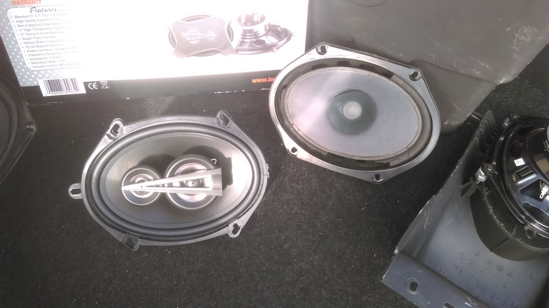

Postprzez Gandol » 2 lis 2016, 17:36
Ostatnio szperałem trochę na kompie i znalazłem zdjęcia z wymiany tylnych głośników, wydawało mi się że stare były jeszcze seryjne ale mogę się mylić no i na zdjęciach zdecydowanie widać, że miały już dość :D Niestety jak to zwykle u mnie były jakieś utrudnienia i nowe głośniki nie mieściły się w plastikach to trzeba było coś wykombinować :) Wiem, że mało profesjonalny montaż ale najważniejsze, że działa i nie poniszczyłem oryginalnych plastików :)
No i jak zawsze fotki:
