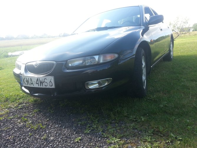

Witam drogich forumowiczów. Chciałbym zaprezentować w tym temacie swój samochód, którym jest Mazda Xedos 6.
Krótka historia:
Mazdę zakupiłem 9 marca 2016 roku. Zakup nie był zaplanowany. W wolnej chwili przeglądałem oferty sprzedaży samochodów i natrafiłem na Mazdę Xedos 6. Od razu mi się spodobała. Postanowiłem więc, że wybiorę się na oględziny. 2 dni później byłem już jej posiadaczem. Może nie jest to wzorowo utrzymany egzemplarz, ale nie ma tragedii, a najważniejsze że bardzo mi się podoba.

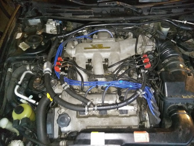

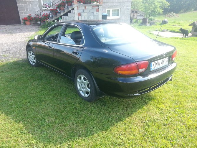

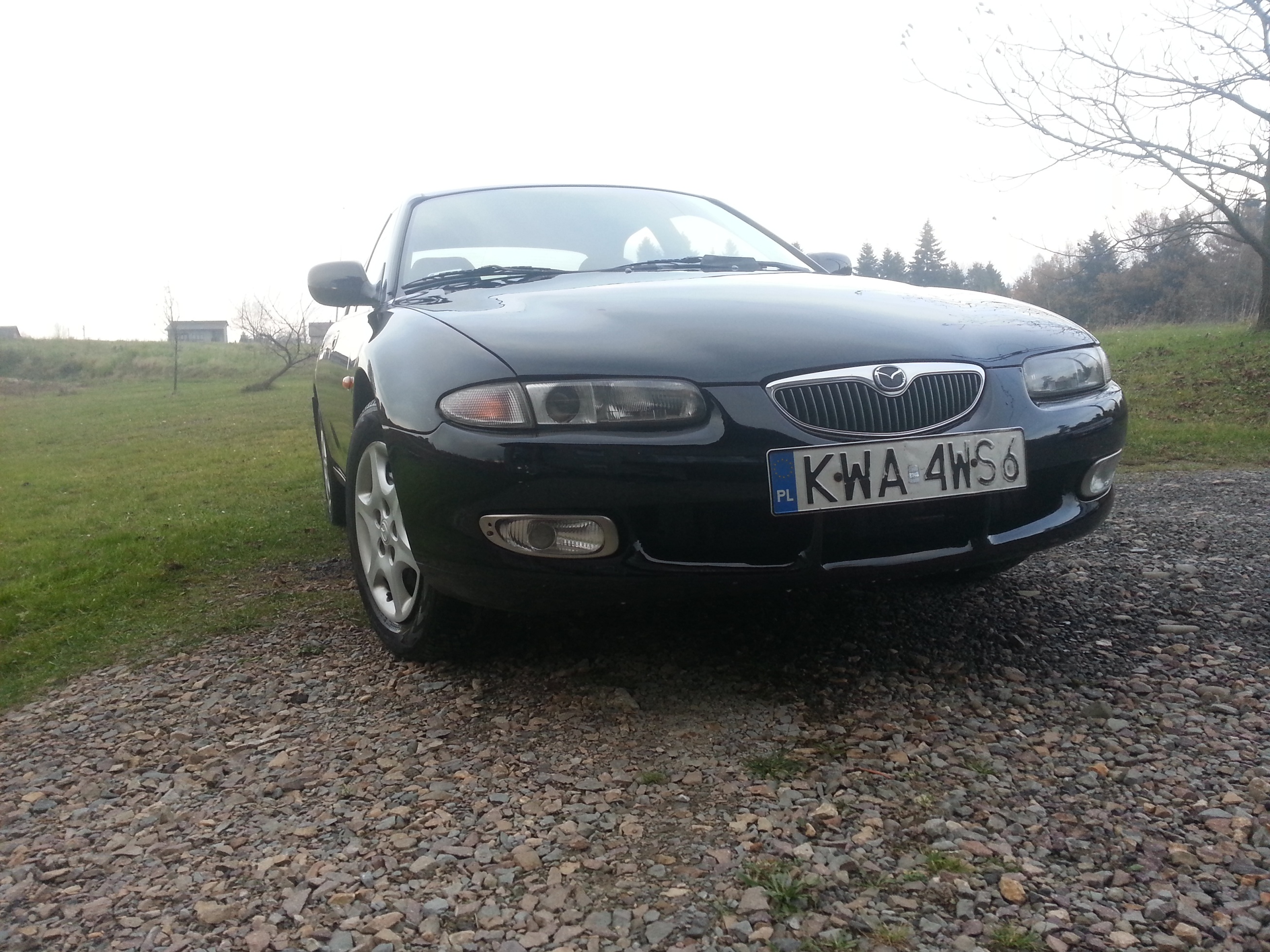

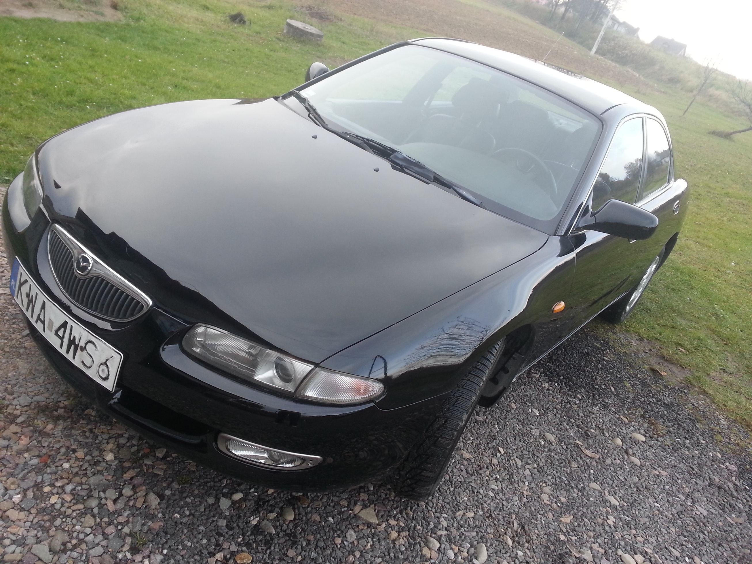

Postprzez kar0l » 5 lis 2016, 16:06
Mały update:
Instalacja gazowa została naprawiona i działa tak jak powinna. Zostały wymienione listwy wtryskowe oraz instalacja została wystrojona.
Wpadły nowe opony zimowe Nokian WR D4.
W tym tygodniu został wymieniony olej, filtr powietrza i oleju.
A tu kilka zdjęć.

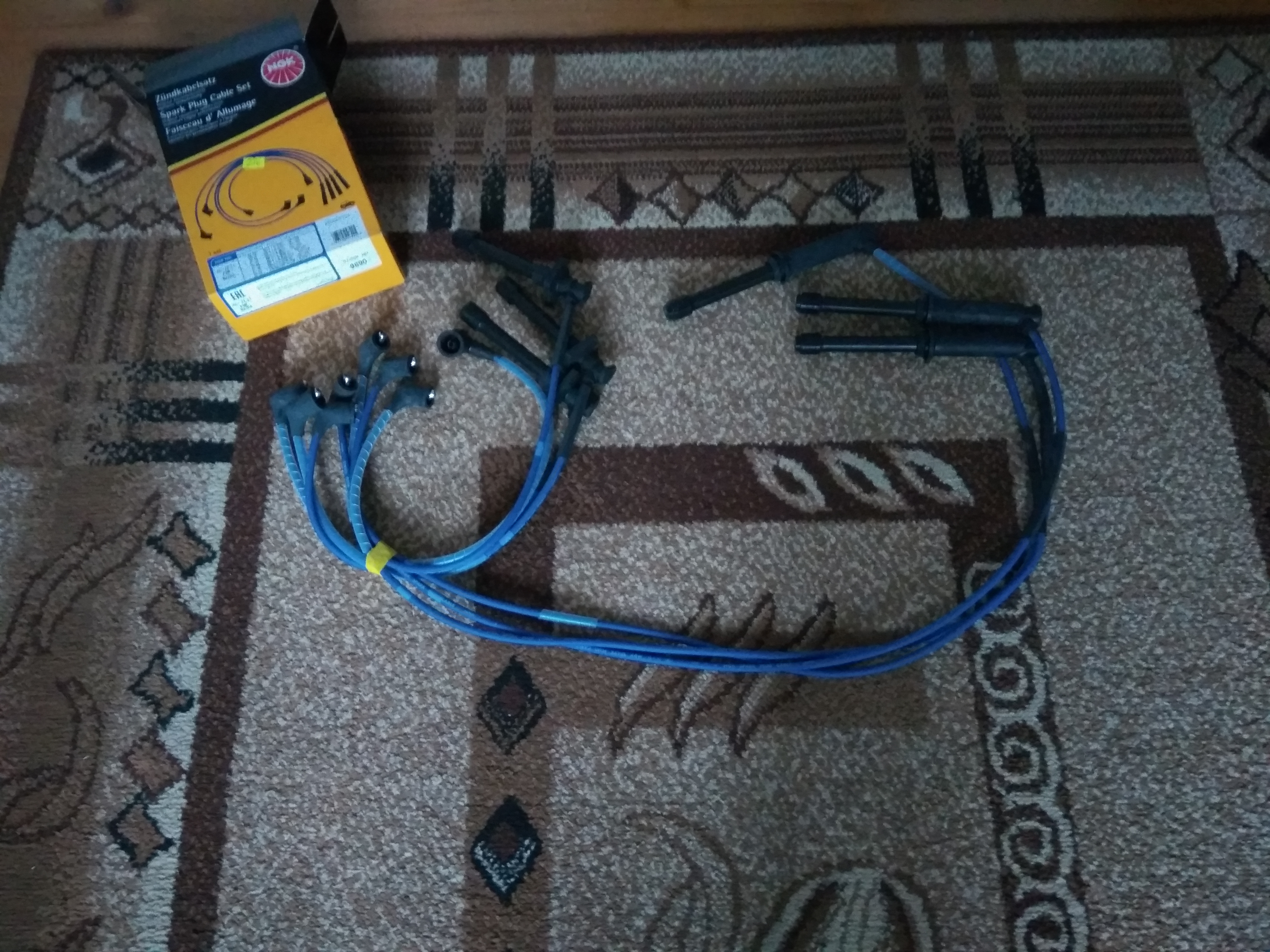

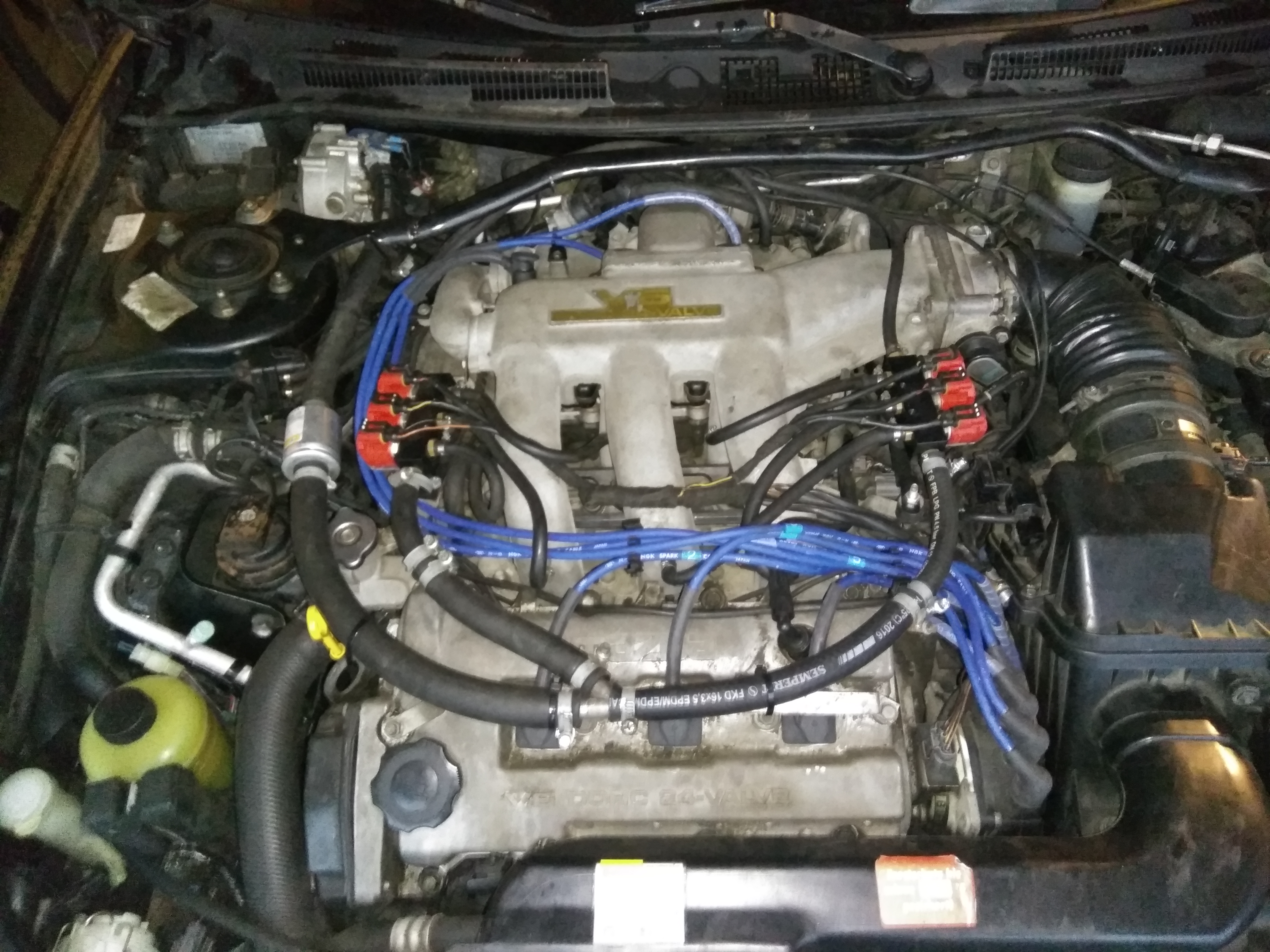

Postprzez kar0l » 22 mar 2017, 17:51
Z racji, że na starych przewodach zapłonowych były przebicia, zakupiłem taki oto zestaw.
A tu po założeniu
Silnik od razu zaczął lepiej pracować. Pracuje dużo lepiej i chętniej wkręca się na obroty
Ponadto kilkanaście dni temu została wymieniona rurka wspomagania, gdyż stara przerdzewiała. Niestety nie mam żadnych zdjęć, gdyż robił to mechanik.
