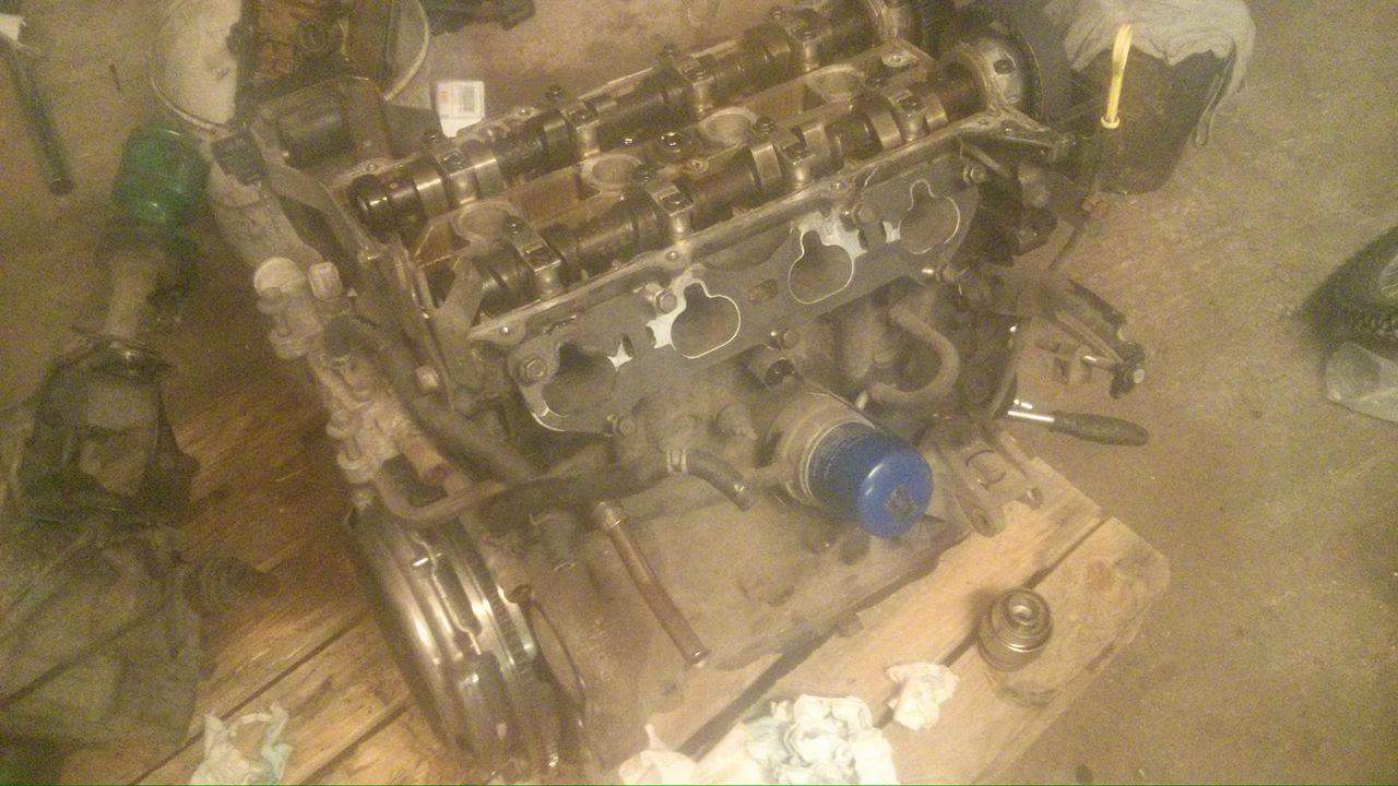

Auto kopciło dość ładnie po odpaleniu, po zagrzaniu było ok, sprzedający twierdził że to uszczelniacze zaworów. Po trasie sprawdzenie oleju – było full a jak dojechałem to miarka sucha X|.
Szybkie rozeznanie i stwierdziłem z mechanikiem ze szukam silnika bo remont nie ma sensu. Przedwczoraj na spontanie pojechałem osobiście obejrzeć silnik z którym wyjechałem w bagażniku. Tu się historia kończy, samochód stoi teraz pod domem i czeka na czas mechanika.

Na silnik mam umowe i gwarancje rozruchową, poprzedni właściciel mówił że od wymiany do wymiany brał troche oleju ale nie na tyle żeby musiał dolewać. Niestety nie mam pieniedzy na obecna chwile zeby zagladac do srodka bo niestety stracilem na 1 zakupionym silniku ktory po prostu nie doszedl :( Jako ze wzialem caly silnik z prawie calym osprzetem i skrzynka biegow to mam troche rzeczy na sprzedaz bo potrzebuje sie troche odkuc na stracie a biedny student od tak nie ma na tyle mamony :)

Nie opłaca się tego co jest :) Jest w stanie agonalnym, masełko na zakrętce od wlewu oleju i po tym jak chodzi podejrzewam że bez honowania i nowych tłoków się nie obejdzie :) chociaż kompresję trzyma ładną – w okolicy 11 barów a próba olejowa nic nie zmieniła :) Jak będzie zainteresowanie to wstawie zdjęcia starego silnika po rozebraniu – po prostu musimy tam zajrzeć :p

Mazda na nowym silniku odżyła, zrobiła trase 150+300km w ciagu ostatnich 2 dni i jest wszystko elegancko. Przegoniłem ją chwilę, w 3 osoby + bagaż do 180 – na poprzednim silniku było to niemożliwe :) no i najważniejsze – nie kopci z rana :D

Trochę zdjęć jak obiecywałem :)
