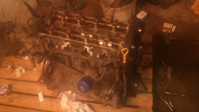

Auto kopciło dość ładnie po odpaleniu, po zagrzaniu było ok, sprzedający twierdził że to uszczelniacze zaworów. Po trasie sprawdzenie oleju – było full a jak dojechałem to miarka sucha X|.
Szybkie rozeznanie i stwierdziłem z mechanikiem ze szukam silnika bo remont nie ma sensu. Przedwczoraj na spontanie pojechałem osobiście obejrzeć silnik z którym wyjechałem w bagażniku. Tu się historia kończy, samochód stoi teraz pod domem i czeka na czas mechanika.

Mały update, silnik rozbrojony u mechanika, założony nowy rozrząd i teraz silniczek czeka na przełożenie – czwartek lub piątek a w sobote odbieram autko i wtedy może troche zdjęć dodam bo mnie na miejscu nie ma.

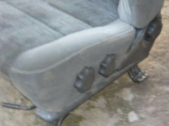

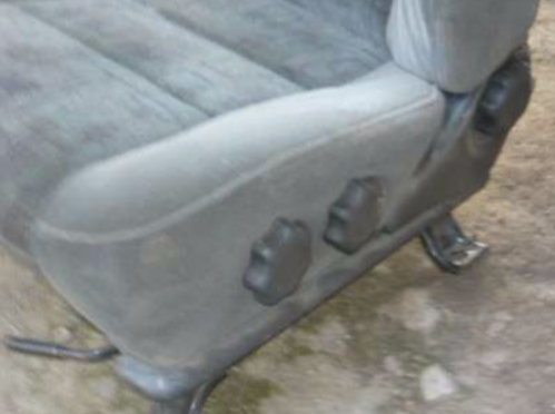

Korzystając z zainteresowania zapytam o pokrętła fotela
Patrząc od boku na fotel, lewe pokrętło zmienia mi pozycję przodu siedziska, pokrętło obok tylko sie kreci w lewo lub prawo o jakies ćwierć obrotu i nic nie robi – u kolegi reguluje tylną część siedziska – pytanie czy wychodziły fotele ktore tej regulacji nie miały czy sciągać fotel i kminić ?
Co do planów – muszę ogarnąć – jak zauważyłem bolączke 626 przedlifta – choinke z airbagów :)
Nie opłaca się tego co jest :) Jest w stanie agonalnym, masełko na zakrętce od wlewu oleju i po tym jak chodzi podejrzewam że bez honowania i nowych tłoków się nie obejdzie :) chociaż kompresję trzyma ładną – w okolicy 11 barów a próba olejowa nic nie zmieniła :) Jak będzie zainteresowanie to wstawie zdjęcia starego silnika po rozebraniu – po prostu musimy tam zajrzeć :p

Co do pokretla, zapewne masz zlamana jedna ze sprezyn w mechanizmie. Mozna naprawic, ja tez mialem zepsute, nawet gdzies fotorelacja byla na forum. Robota dla cierpliwych :–) silnik zalej olejem 5W.
