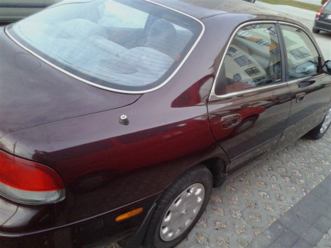

Po sprzedaniu Babuni i przykrym incydencie ( viewtopic.php?f=314&t=182758 ) było mi bardzo jej szkoda. Przez cały ten czas jeździłem galantami EA (3 super sztuki), aż w końcu dziś przyjechała taka oto zdobycz :)
Ostatni wypust, sedan na dobrym wypasie:
1. 2.0 16v w manualu (bezszelestny)
2. Klima (po serwisie i wymianie osuszacza)
3. Skórzana kierownica z tempomatem i regulacją
4. Elektryczne lustra
5. Elektryczne krzesła
6. ABS (już działa)
7. Wspomaganie
8. Centralny zamek z pilotem i 2 oryginalne kluczyki (szary i czarny)
9. Elektryczna antena (chwilowo nie działa), dużo głośników i nie pocięte kostki do radia!
10. 2x AirBag
11. 4xElektroszyby
12. Halogeny, regulacja świateł.
13. Nic nie zniszczona, bez rdzy, zakonserwowana od spodu, nowe tłumiki, kat nie wycięty, a w środku pachnie nowością.
Muszę trochę przy niej podłubać po swojemu, ale to dobra baza :)

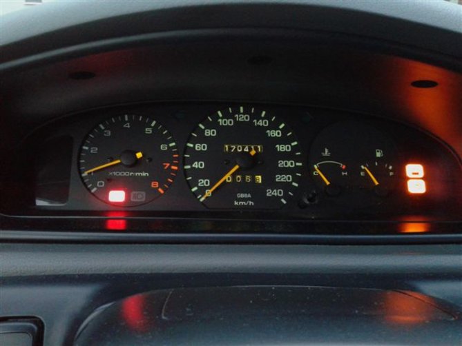

A tymczasem wymrugalem 14 z ABS i stoję przed wyborem czujnika. Coś polecacie?
Od: 7 cze 2015, 15:38
Posty: 134
Auto: Mazda 626 GE 2.0 16v + LPG
Postprzez Mysza » 30 mar 2016, 16:47
Czujnik wymieniony, ABS działa :)

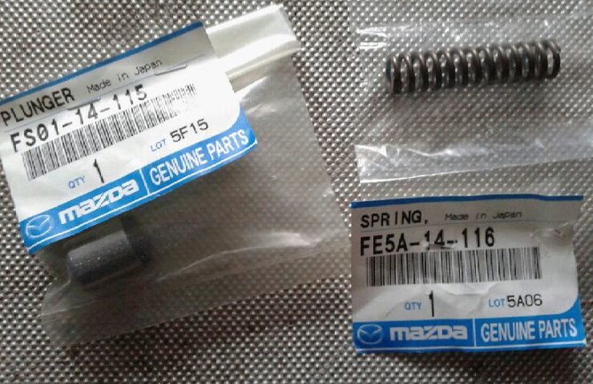

Wymieniłem grzybek i sprężynkę zaworu nadmiarowego pompy oleju. Niby 97 i poprawiony, a wytarty klasycznie. Nie trzeba odkręcać żadnego plastra, tylko miska i dla wygody rurę kolektorową wydechu. Zwykłe szczypce do saegerów, jedydnie wyszlifowałem żeby łagodnie przechodziły przez otwór w plastrze.
Wymieniłem filtr oleju (Knecht) i olej (Mobil 10W40).
