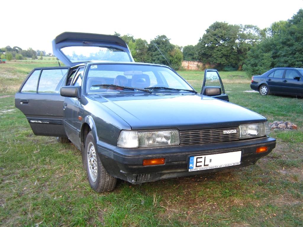

Auto znałem długo, lecz tylko z widzenia. Jako prosty pasjonat, nie przypuszczałem że brak progów i zaolejony silnik może zwiastować spore wydatki i problemy. Zauroczony welurem, niecodzienną sylwetką, dużym bagażnikiem i dynamiką nabyłem okazyjnie Mazdę za jej dwukrotną wartość.
Według metryki moja skarbonka powstała w fabryce Hofu z myślą o podboju Europy w 10 miesiącu 1986 roku. Poliftingowy Japoński Samochód Roku 1982 (aka Mazda Capella, alias Ford Telstar, Kia Capital, Kia Concord) o mocy około 103 KM spędzał niemieckim ekologom sen z powiek, więc w grudniu 1986 roku otrzymał trójdrożny nieregulowany katalizator typ K401 i bezzwłocznie wyjechał na autobahn. 6lat i 60tys. km później piaskiem i solą przywitały go gościnne polskie drogi.
MR85, drugi właściciel w Polsce.
Silnik FE 1998cc 68kW katalizator, gaźnik.
Przebieg 2009 – 176tys. km, 2016 – 194tys. km
Kolor K8 tornado silver metallic – ciemnoszary
Wnętrze GB3 – szary

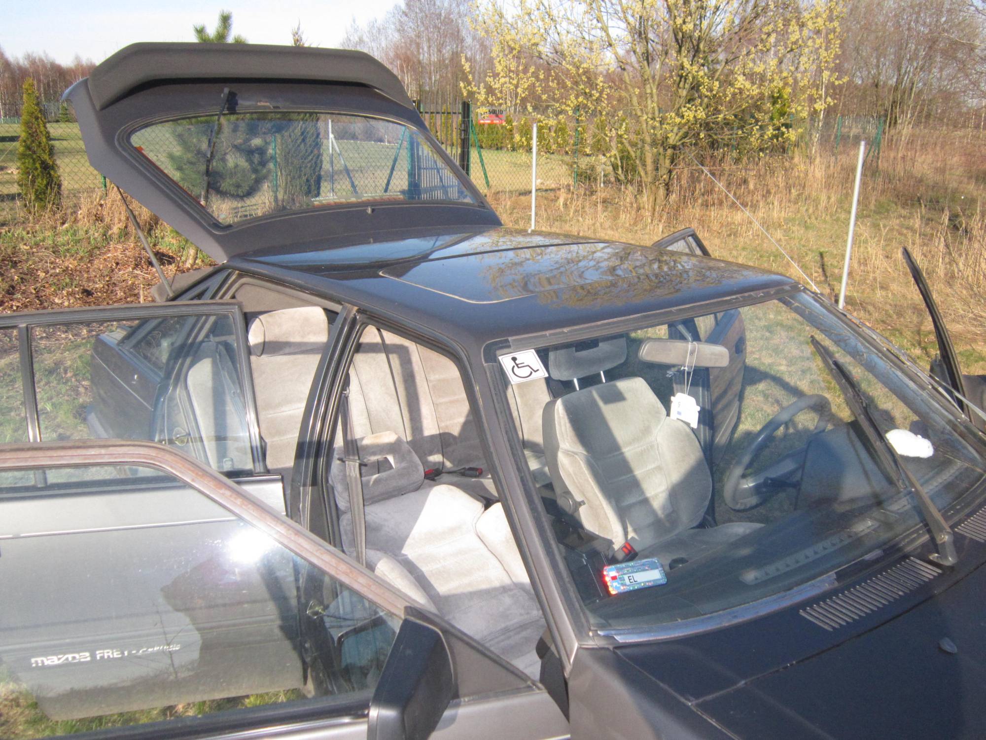

Wyposażenie:
metalowy szyberdach
spojler Vestatec typ 02003
alufelgi 5 1/2 Jx14H2 Rial KBA40458 et43 4x82mm (przekątna 114,3mm)
elektryczne szyby
centralny zamek
wspomaganie
podświetlana stacyjka i zamek drzwi
podłokietnik ze schowkiem
niebieskie szyby i lusterka
zwykła atrapa i listwy boczne
