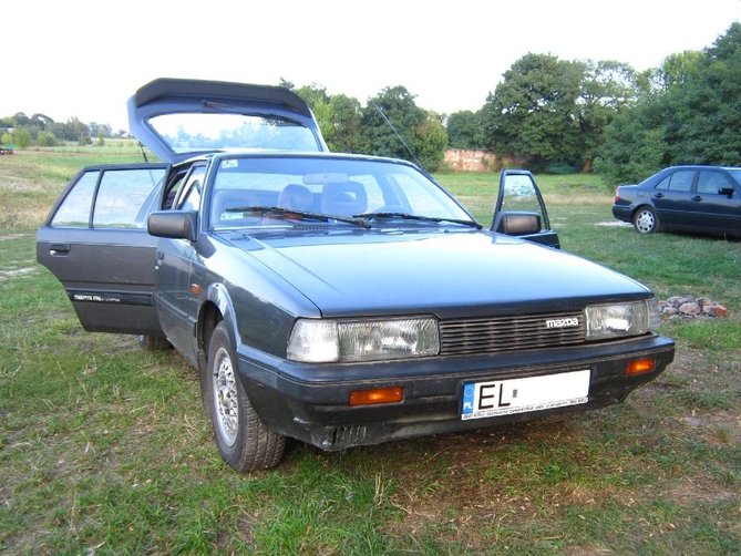

Auto znałem długo, lecz tylko z widzenia. Jako prosty pasjonat, nie przypuszczałem że brak progów i zaolejony silnik może zwiastować spore wydatki i problemy. Zauroczony welurem, niecodzienną sylwetką, dużym bagażnikiem i dynamiką nabyłem okazyjnie Mazdę za jej dwukrotną wartość.
Według metryki moja skarbonka powstała w fabryce Hofu z myślą o podboju Europy w 10 miesiącu 1986 roku. Poliftingowy Japoński Samochód Roku 1982 (aka Mazda Capella, alias Ford Telstar, Kia Capital, Kia Concord) o mocy około 103 KM spędzał niemieckim ekologom sen z powiek, więc w grudniu 1986 roku otrzymał trójdrożny nieregulowany katalizator typ K401 i bezzwłocznie wyjechał na autobahn. 6lat i 60tys. km później piaskiem i solą przywitały go gościnne polskie drogi.

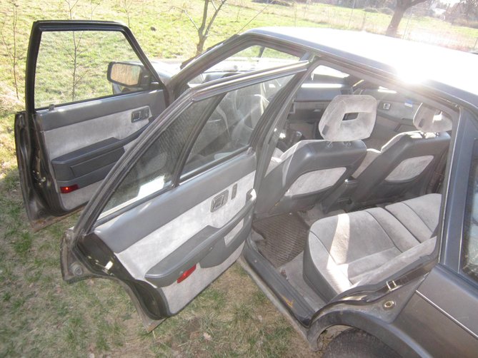

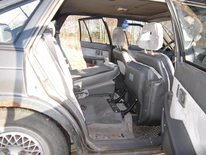

Wnętrze GB3 – szary

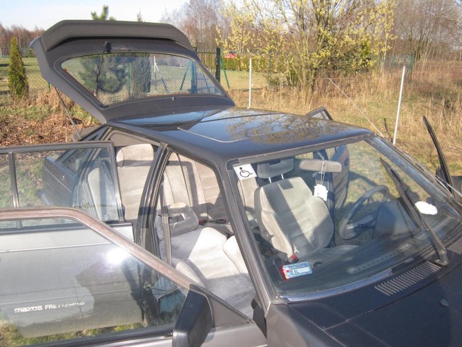

metalowy szyberdach
spojler Vestatec typ 02003

elektryczne szyby
centralny zamek
wspomaganie
podświetlana stacyjka i zamek drzwi
podłokietnik ze schowkiem
niebieskie szyby i lusterka

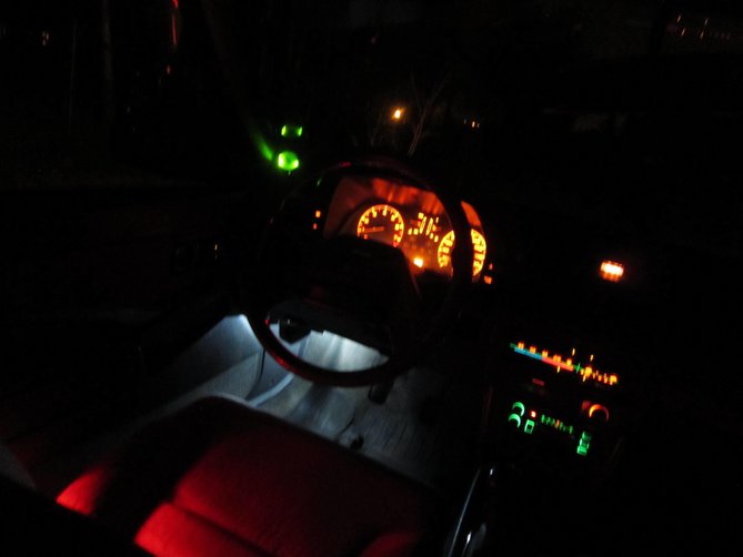

3. zmiana podświetlenia bagażnika, nóg kierowcy oraz przodu wnętrza
– żarówka rurka led w lampie bagażnika – max 31mm
– led walec wklęsły do nóg kierowcy oraz lampki sufitowej lewej
– led 12 SMD do lampki sufitowej prawej
4. zmiana sposobu podświetlenia zegarów oraz zegarka i schowka
– 7 żarówek 1,2W w zastępstwie 3 seryjnych oraz wycięcie obszaru tłumiącego jedną z dwóch seryjnych dolnych żarówek, dodatkowo 2x dioda UV do oświetlenia wskazówek
– odłączony zielony/czerwono-czarny przewód – po włączeniu świateł podświetlenie zegarka nie gaśnie :)
– schowek świeci po otwarciu, niezależnie od włączenia świateł
5. modyfikacja podświetlenia panelu nawiewu
– żarówka 2-2,3W zamiast 1,2W oraz wbudowanie żółtych diod w uchwyty suwaków – oprawa z pociętego złącza 2pin (kk2)

United colors of Yamaguchi ;)
Podświetlenie widać nawet w świetle :D
