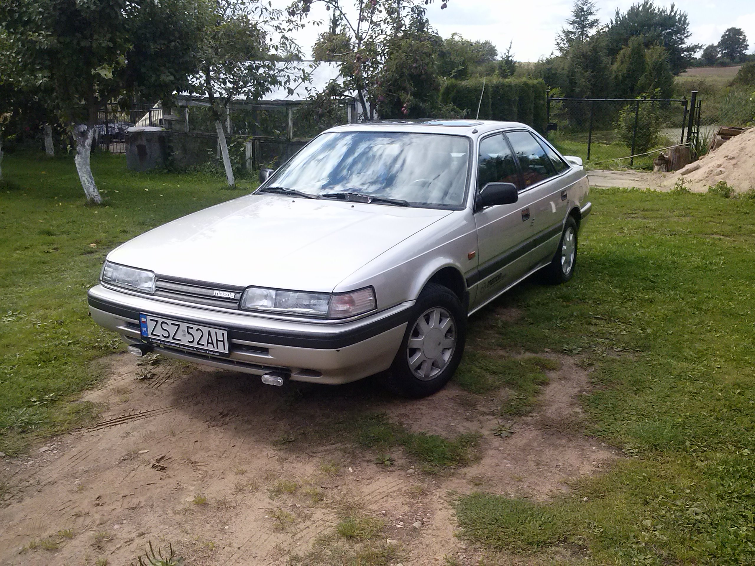

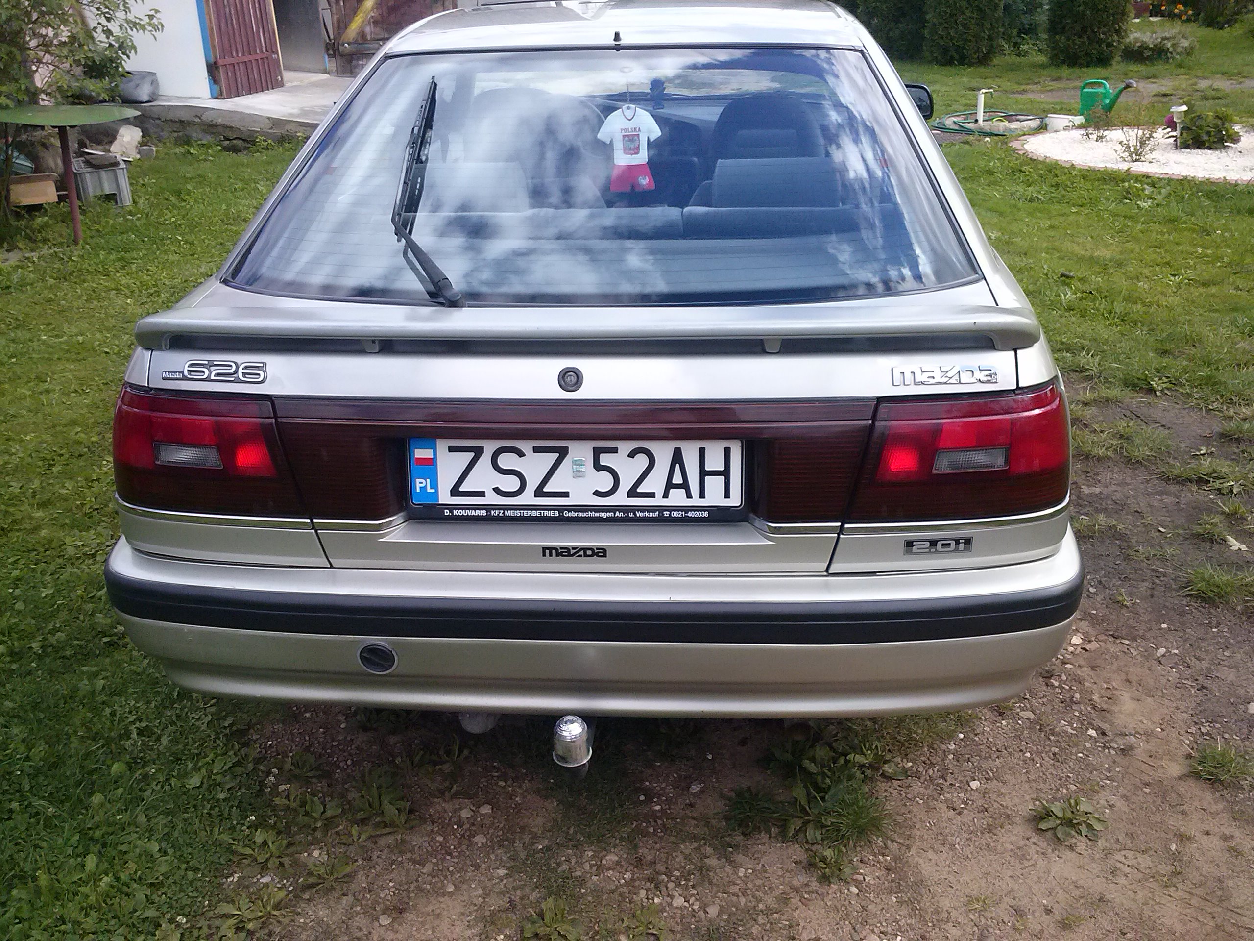

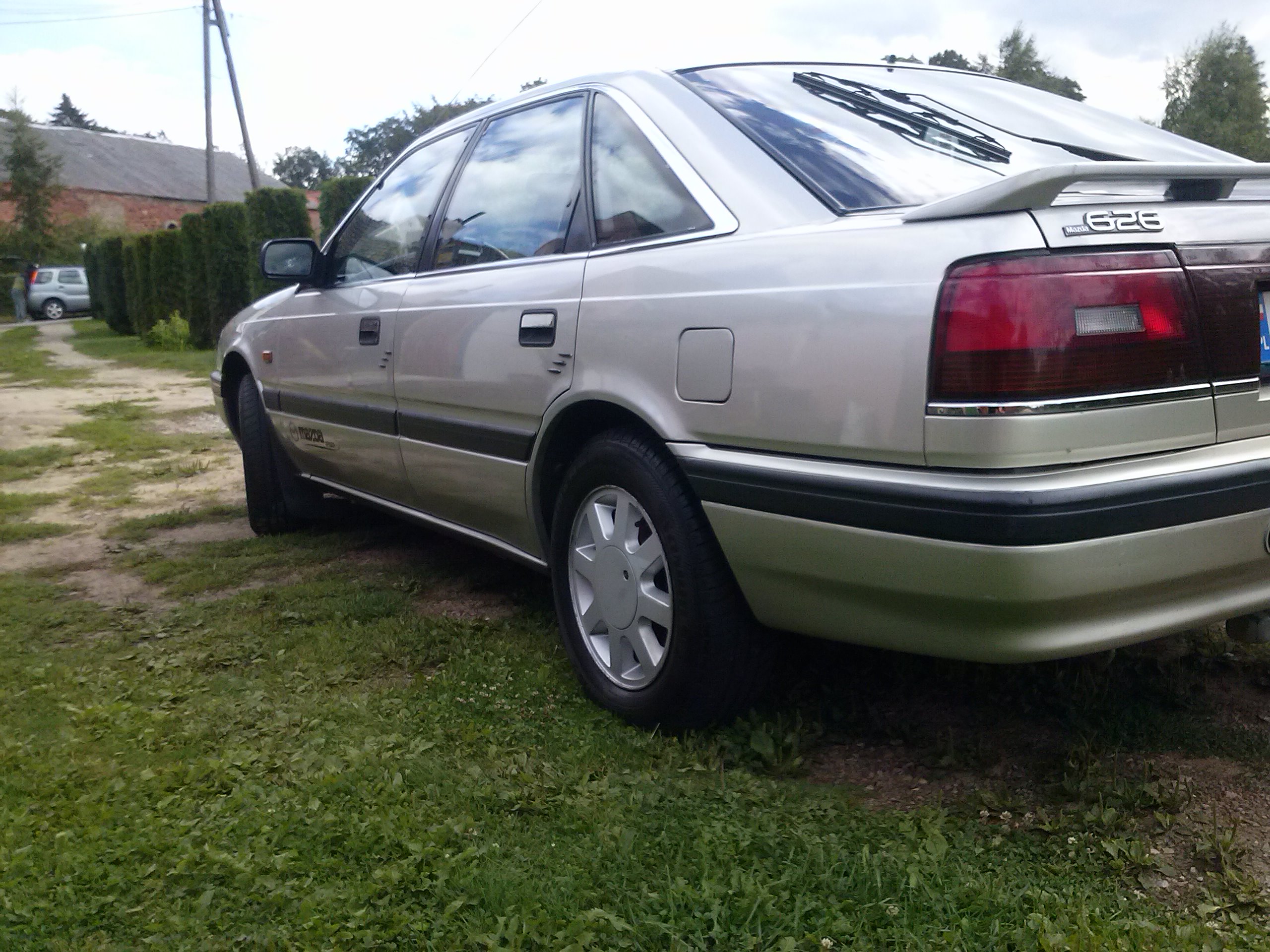

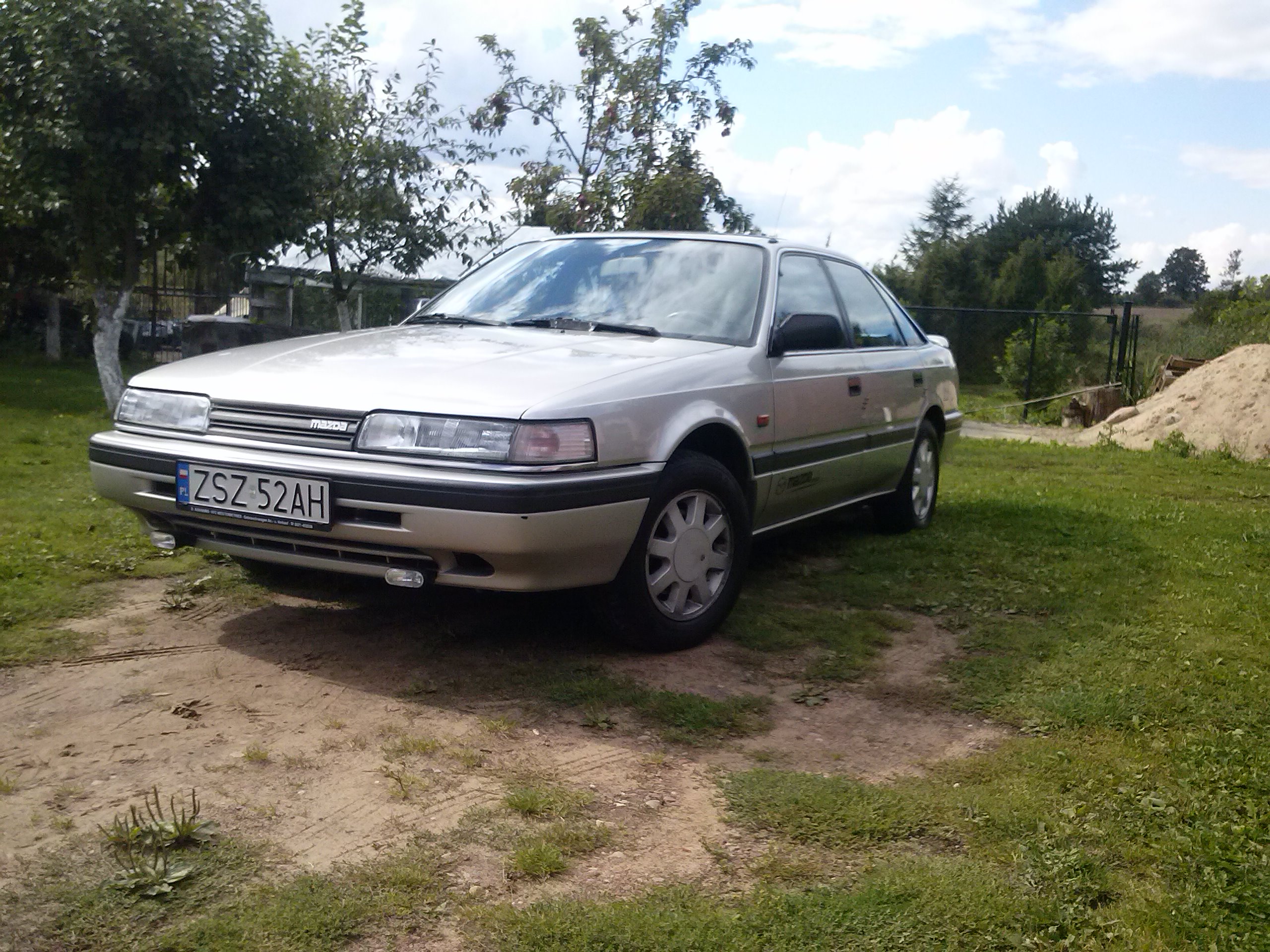

Mazda na dzień dzisiejszy wygląda tak:

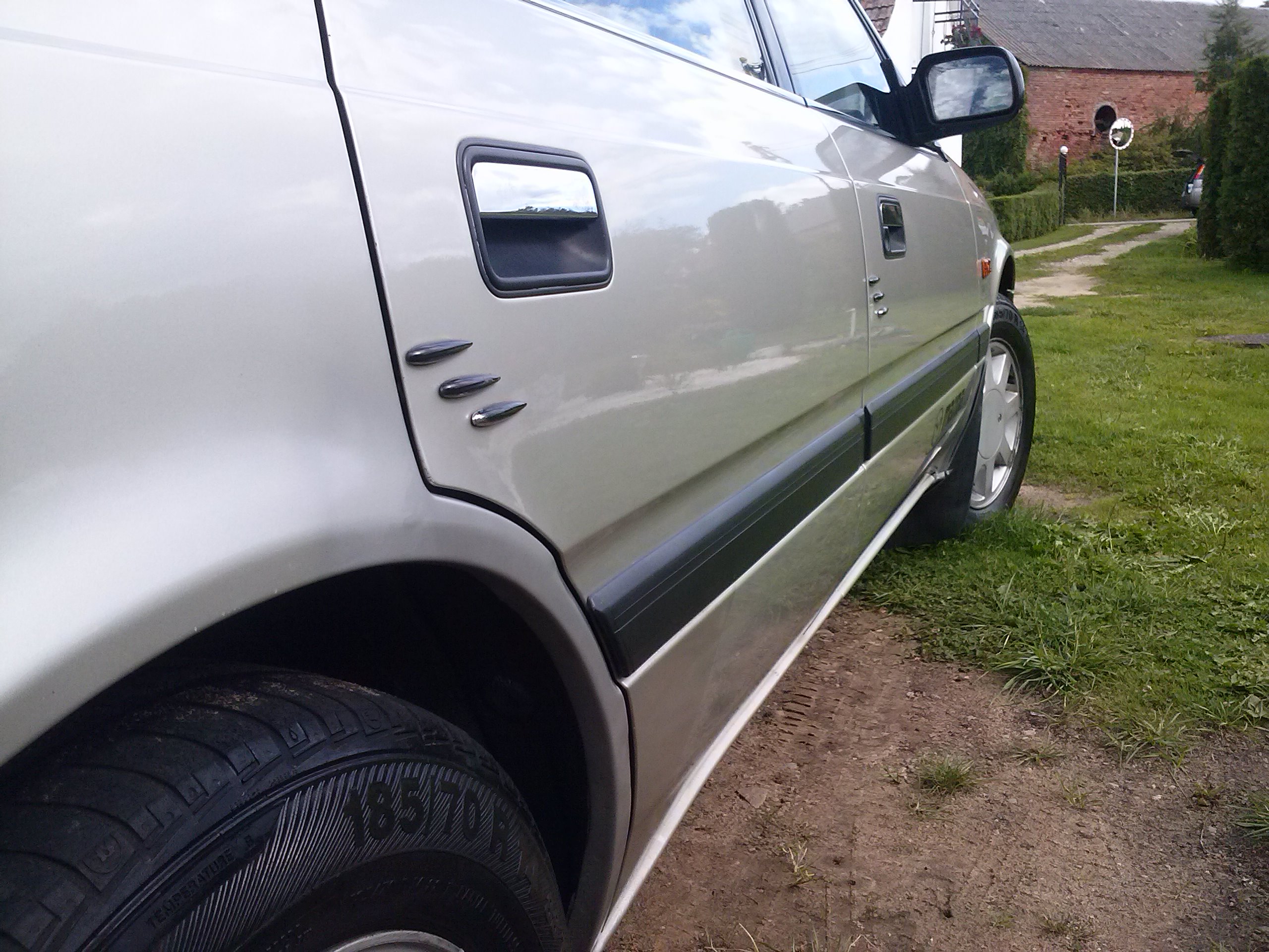

roxygenium, dodatki są kwestią gustu :D, założył je mój brat bo często w ciasnym garażu drzwi Madzi były obijane. <oczko>

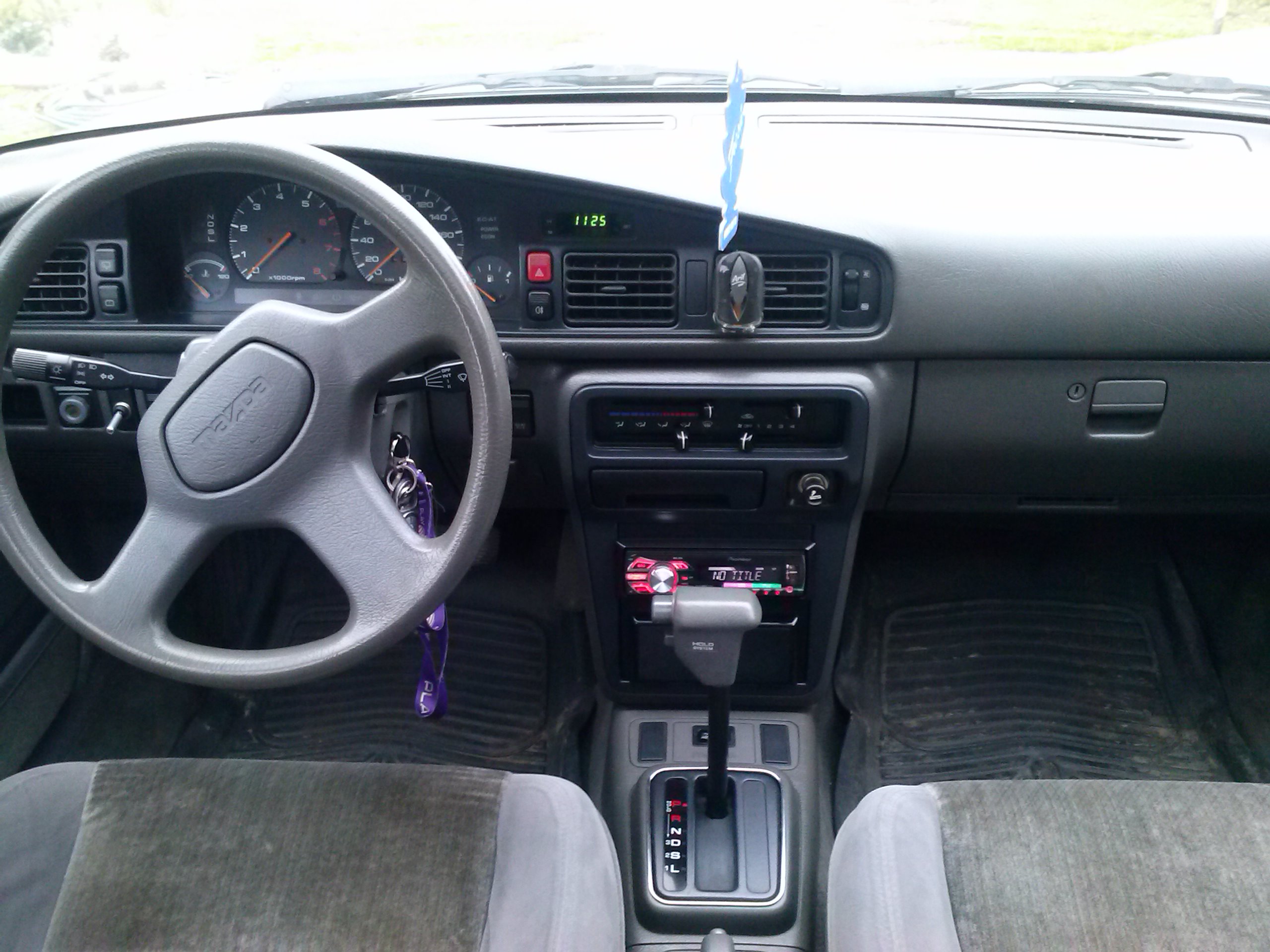

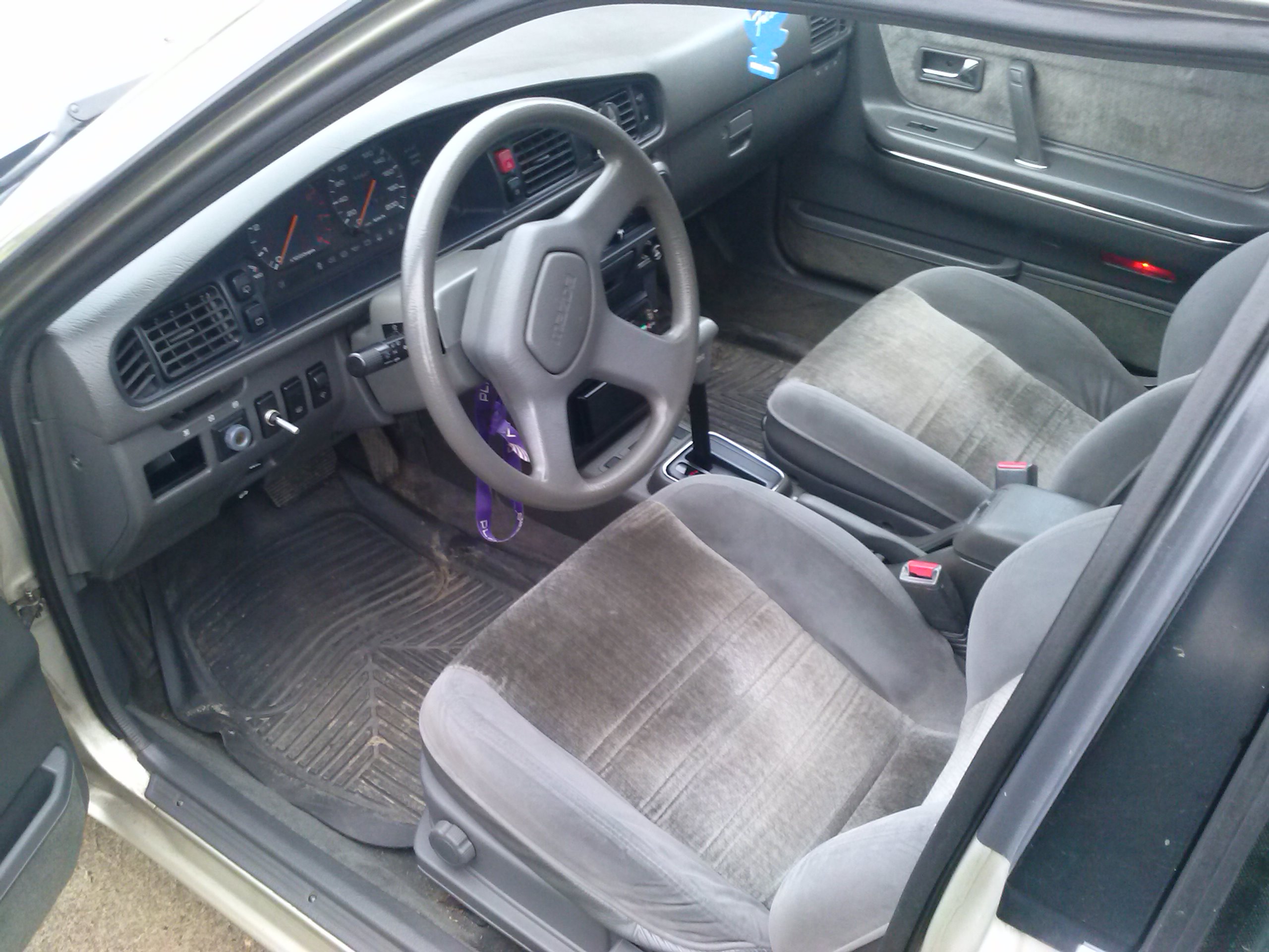

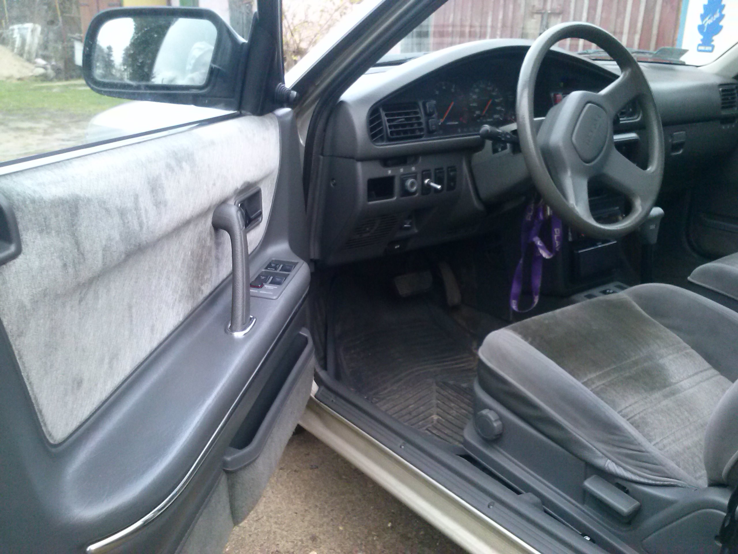

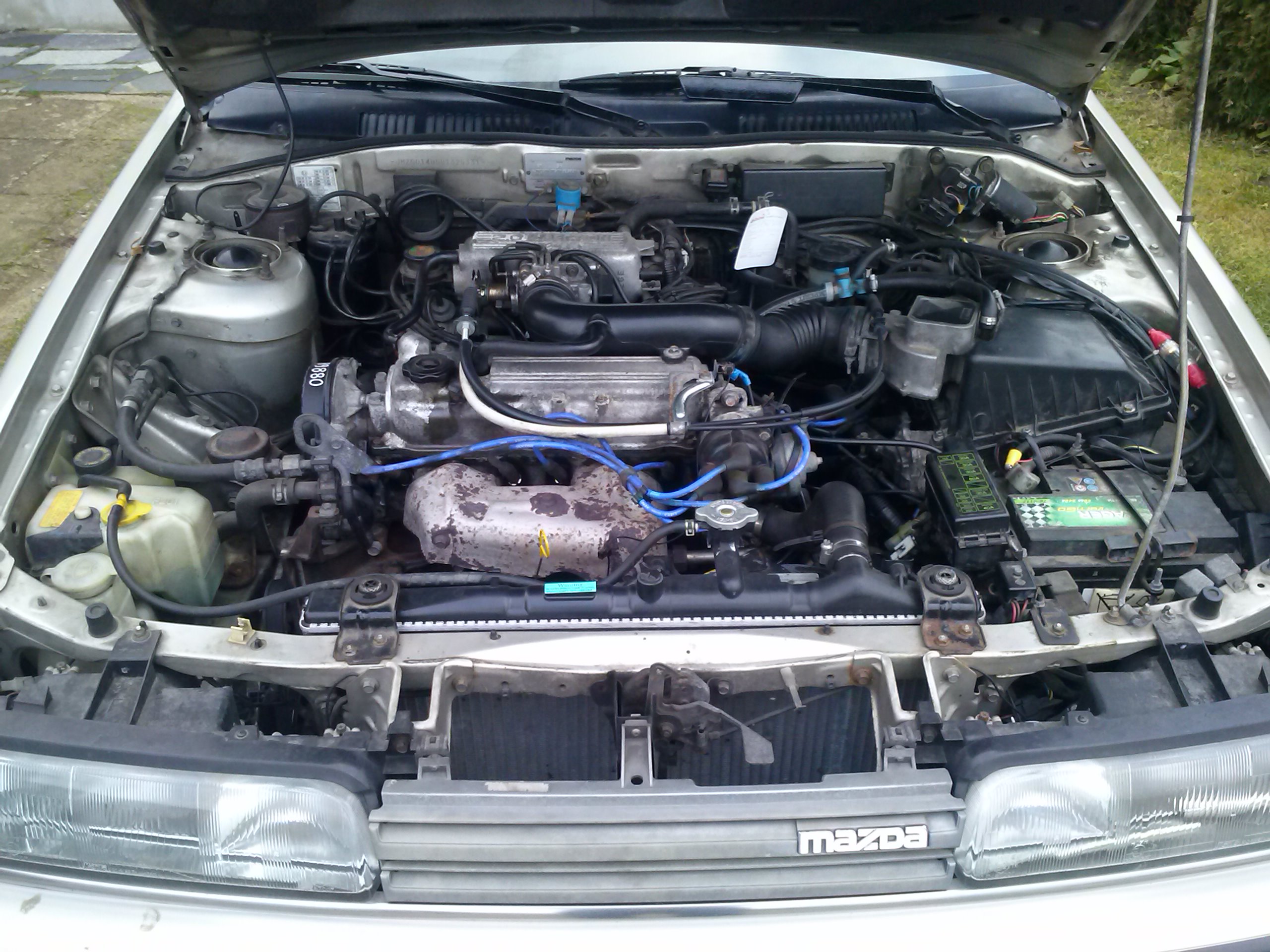

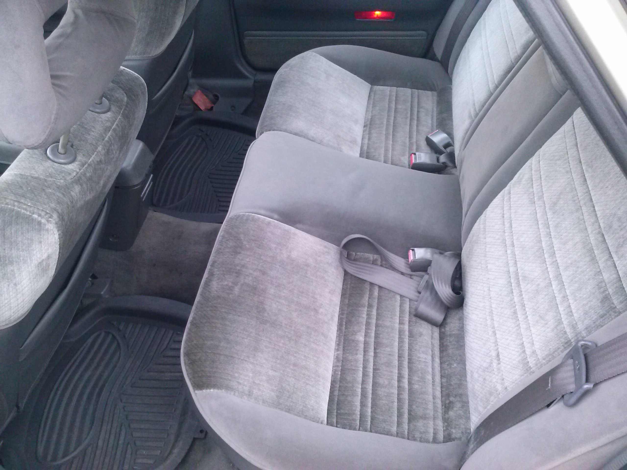

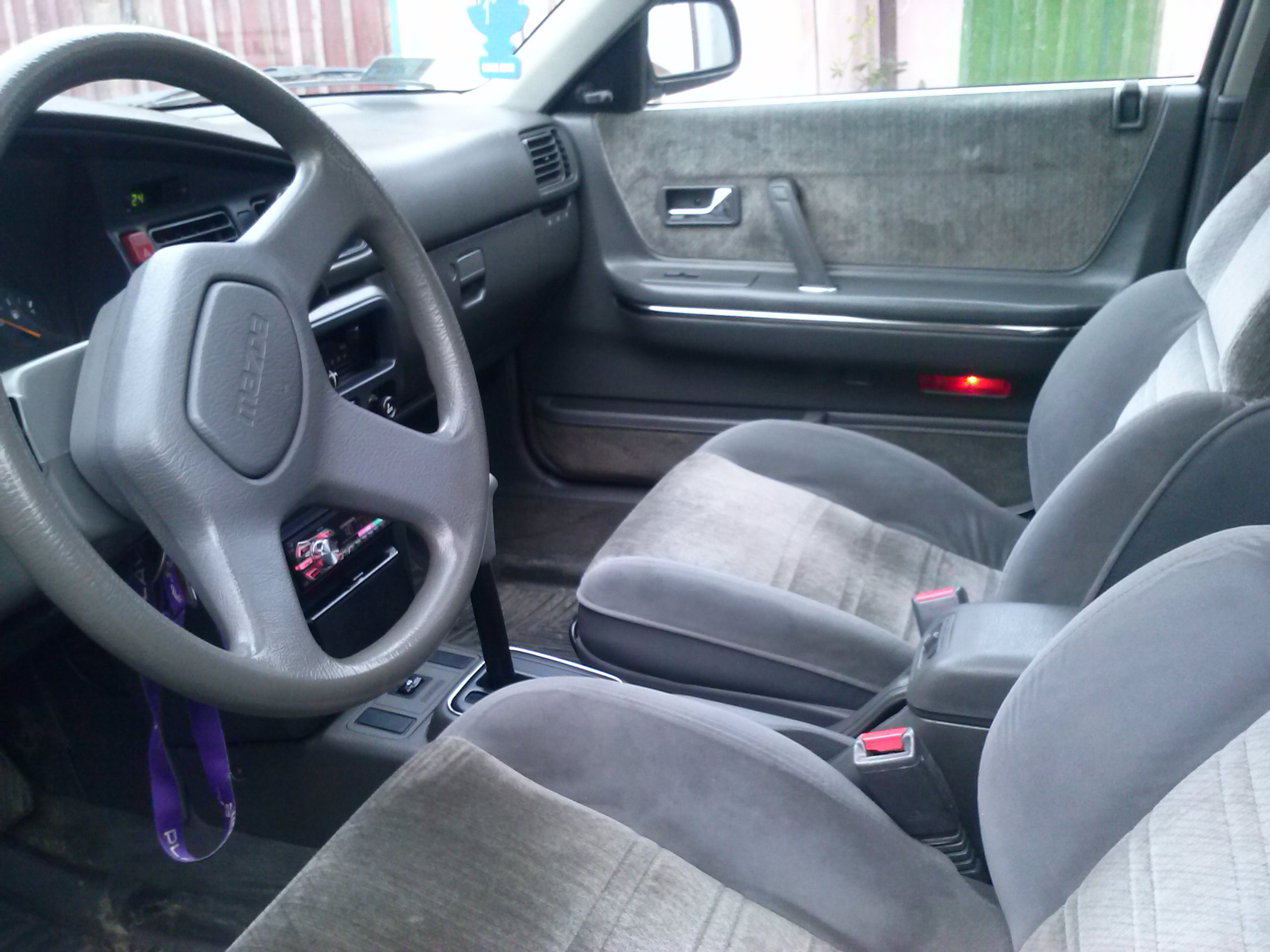

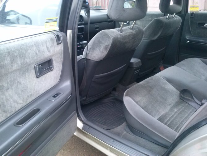

Wrzucam obiecane zdjęcia środka i silniczka Mazdy :)
