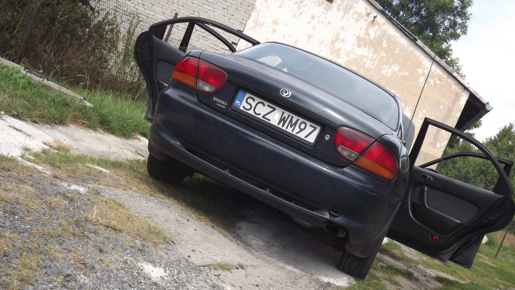

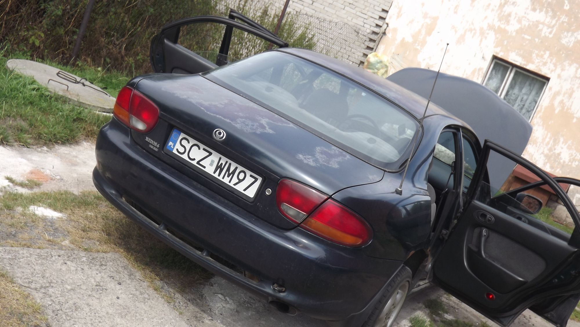

Jadąc do pracy, we wtorek (25.08.15) zaraz po 8 rano dzwoni do mnie telefon....numer mi nie znany, odbieram i słyszę : Dzień dobry, ja dostałem numer telefonu do pana, ponieważ pan zajmuje się mazdami, a ja mam do sprzedania mazdę. Zapytałem jaką, odpowiedź usłyszałem Xedosa 6 z silnikiem V6, zapytałem z którego roku i za ile, odpowiedź brzmiała 1995 w benzynie i kwota...usłyszałem 1100pln, zapytałem jeszcze skąd ma mój nr tel...okazało się że od mojego oponiarza.
Umówiłem się tego samego dnia na oględziny, ponieważ auto stało dość nie daleko. Obejrzałem auto, przejechałem się kawałek, obejrzałem nadwozie i zapytałem ile ostatecznie, były właściciel odparł abym coś zaproponował, kwotę którą zaproponowałem to 800pln, ponieważ bardziej byłem nastawiony na rozebranie Xeda, właściciel odparł że tyle to na złomie dostanie i tałzena by chciał. Powiedziałem że się zastanowię i prześpię, dam znać następnego dnia. Następnego na siedząc na tronie dzwoni do mnie właściciel Xeda i mówi, że za 900 go puści.Odparłem że zastanowię się i dam odp w przeciągu kilku godz.
Pojechałem do Częstochowy, załatwiłem sprawy, podjechałem do oponiarza, pogadałem, oponiarz wykonał jeszcze telefon do gościa po czym ja wykonałem następny i powiedziałem że za 850pln biorę go w ciemno i nie negocjuję, przyjeżdżam, piszemy papier i zabieram auto, zgodził się i po godzinie 19 autem wracałem do domu, jeszcze spotkałem się z Michałem (Michalk) i w dom, ja testowałem Xedosa, a Liliana BA do której zaszczepiłem KLa o Jędrzeja (jedrzej07).
Na następny dzień bliższe oględziny, rozmowa za moją narzeczoną co z nim, i decyzja zapadła.

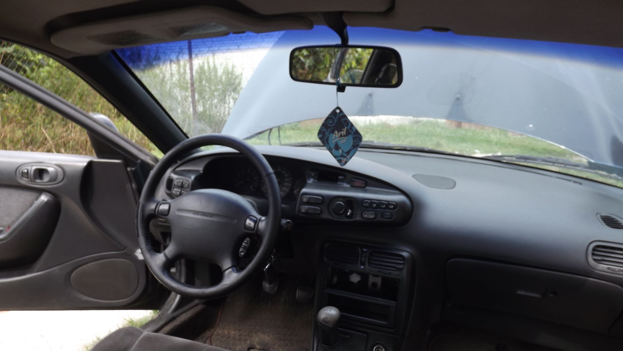

Wyposażenie:
-Welurowa tapicerka
-4el szyby
-elektryczne lusterka + podgrzewanie
-klimatyzacja
-Felgi 15cali
-tempomat
-światła przeciwmgłowe
-wspomaganie
-El. ustawianie świateł
-Skórzana kierownica
-Skórzana gałka zmiany begów
-Skórzana dźwignia ham. ręcznego
-Regulowana kol. kierownicza
-Centralny zamek z kluczyka + pilot
-Lampka sygnalizująca niski poziom płynu do spryskiwaczy
-Poduszka powietrzna kierowcy
-Układ ABS.

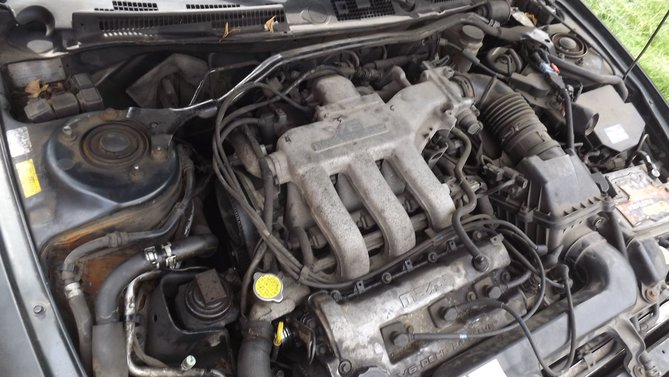

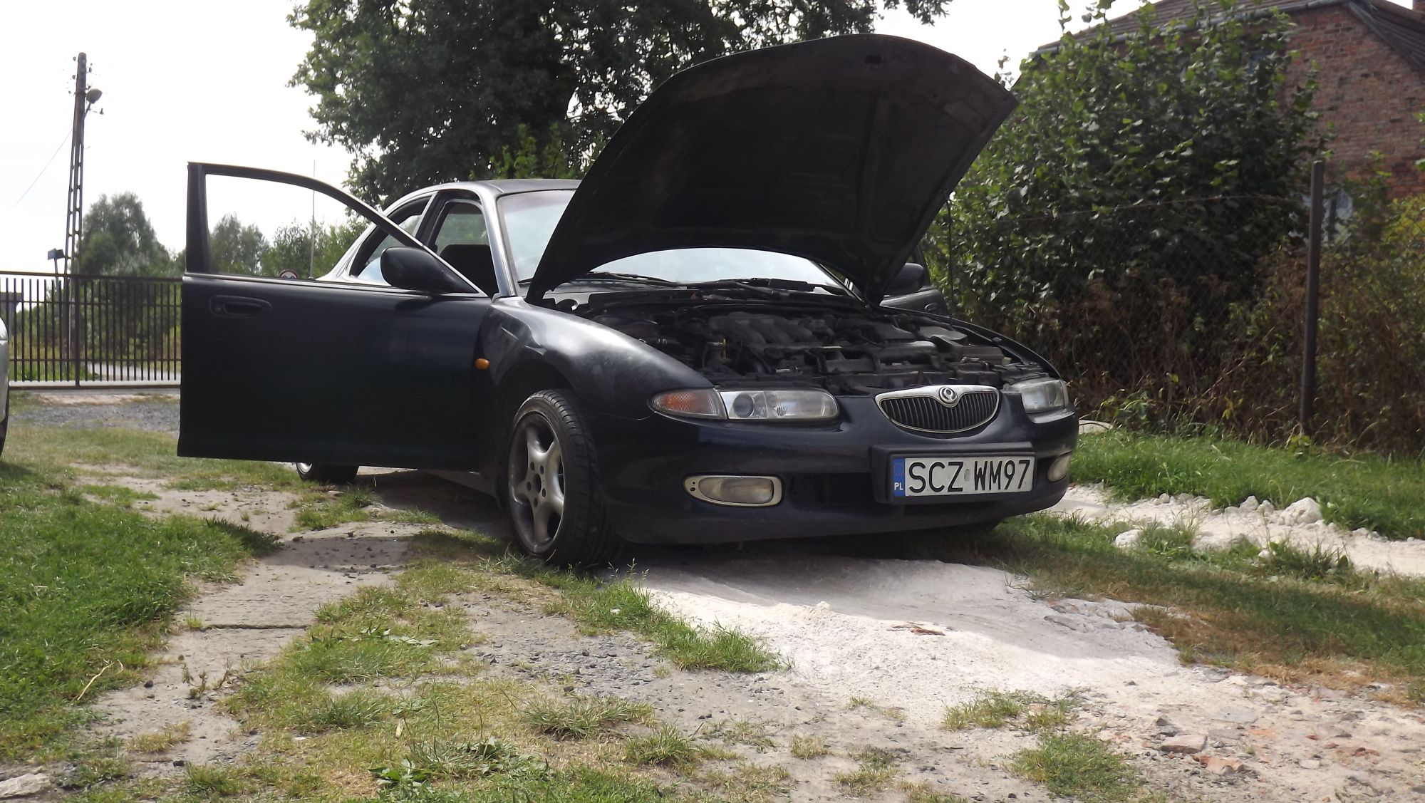

Co do zrobienia z szybkich oględzin:
– Halogen prawy brak szkła ( poszukiwania)
– Lampa prawa urwane mocowanie (zamówiona)
– Kierunkowskaz prawy – urwane mocowanie (poszukiwania)
– Pas przedni – skrzywiony z prawej strony ( zamówiony prosty)

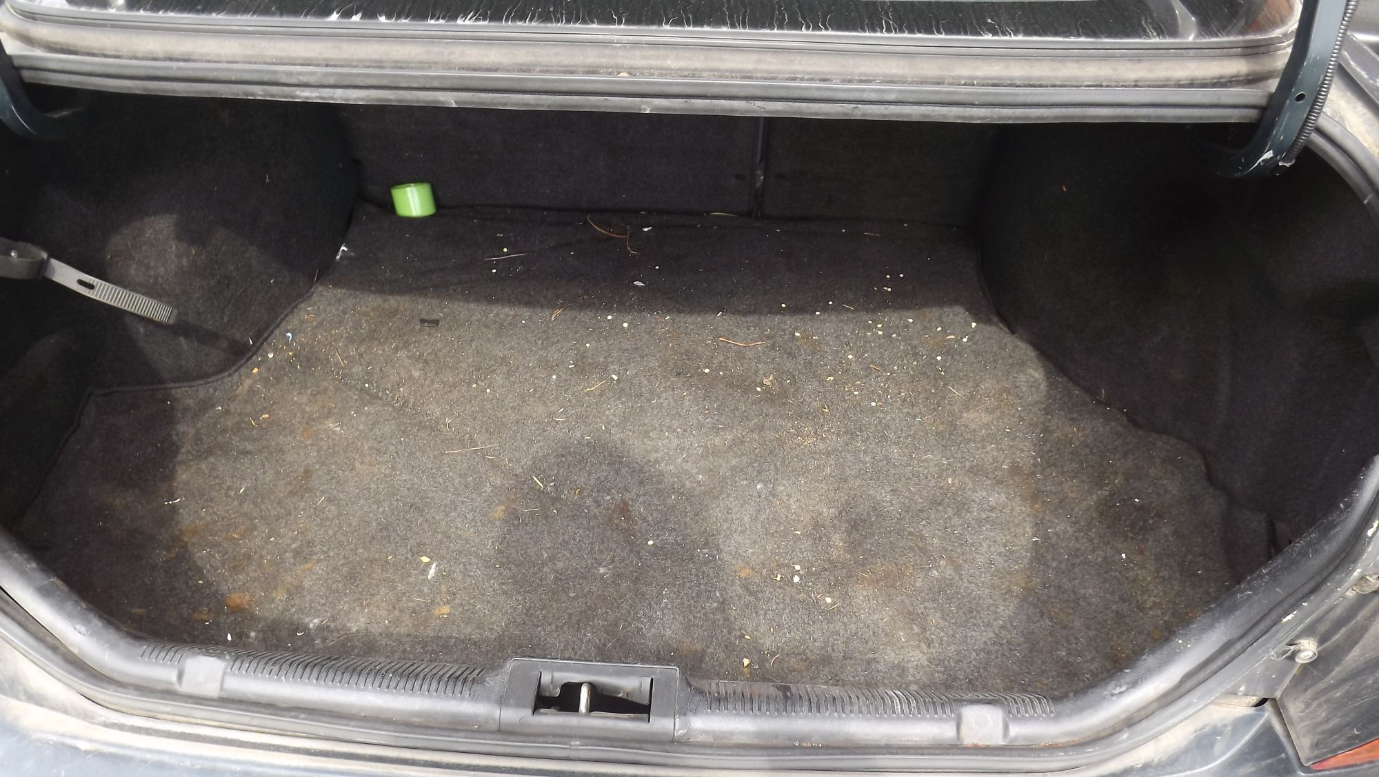

– Ruda na tylnych nadkolach
– Ruda pod poduszką silnika
– Nie działa do końca pająk pod kierownicą (muszę zobaczyć czy nie mam w garażu)
– Przegub zewn. prawa strona do wymiany
– Lakier- stan nie do odratowania
– Siłowniki klapy tylnej do wymiany
– Kompletny brak audio
– Problem z alternatorem
– Rozwalona rolka prowadząca rozrządu
– Coś nie tak z wydechem

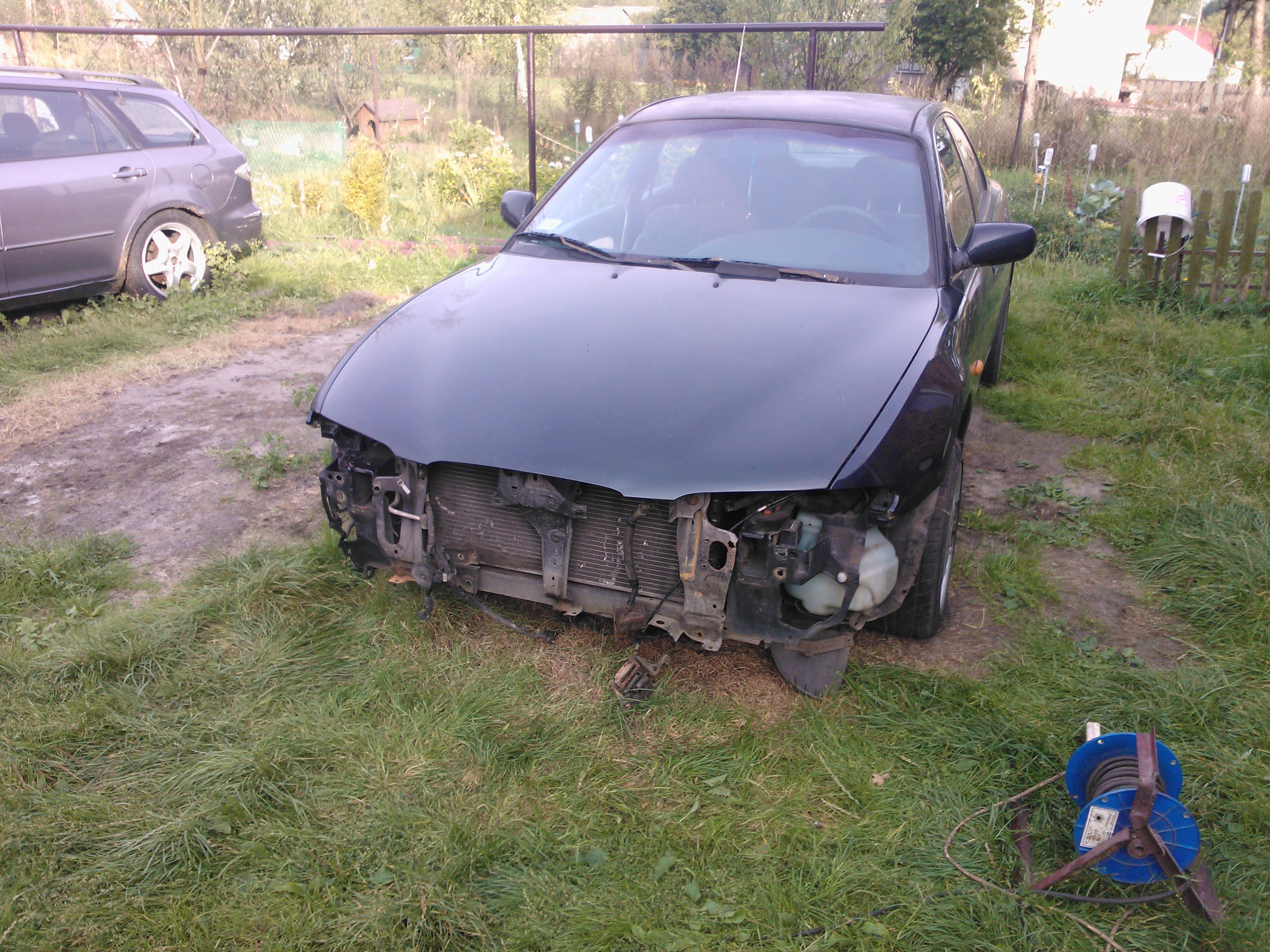

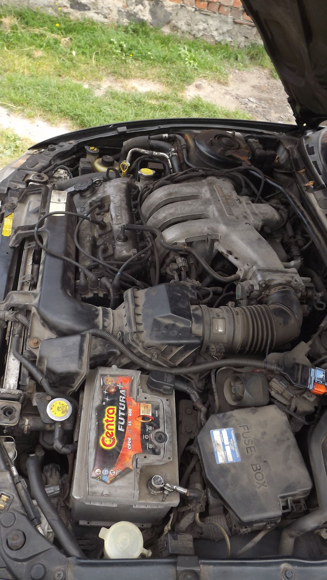

Jak już wiadomo Xedos zostaje, prace trwają i na bieżąco wszystko staram się uzupełniać, co się teraz dzieje:
– Wycięte dwa el. błotnika tył LP przyszykowane reperatury
– Wycinanie rdzy z błotnika PT – w trakcie
– Wstawka tylnego nadkola
Po wspawaniu będzie cynowanie rantów błotników tylnych i będę przechodził dalej z blacharką na przednią cześć, tj wycięcie szyby czołowej, naprawa słupków A z obu stron, na koniec zostawiam sobie nadkole pod poduszką silnika.
Pierwszy film po kilku latach:
Klika zdjęć:

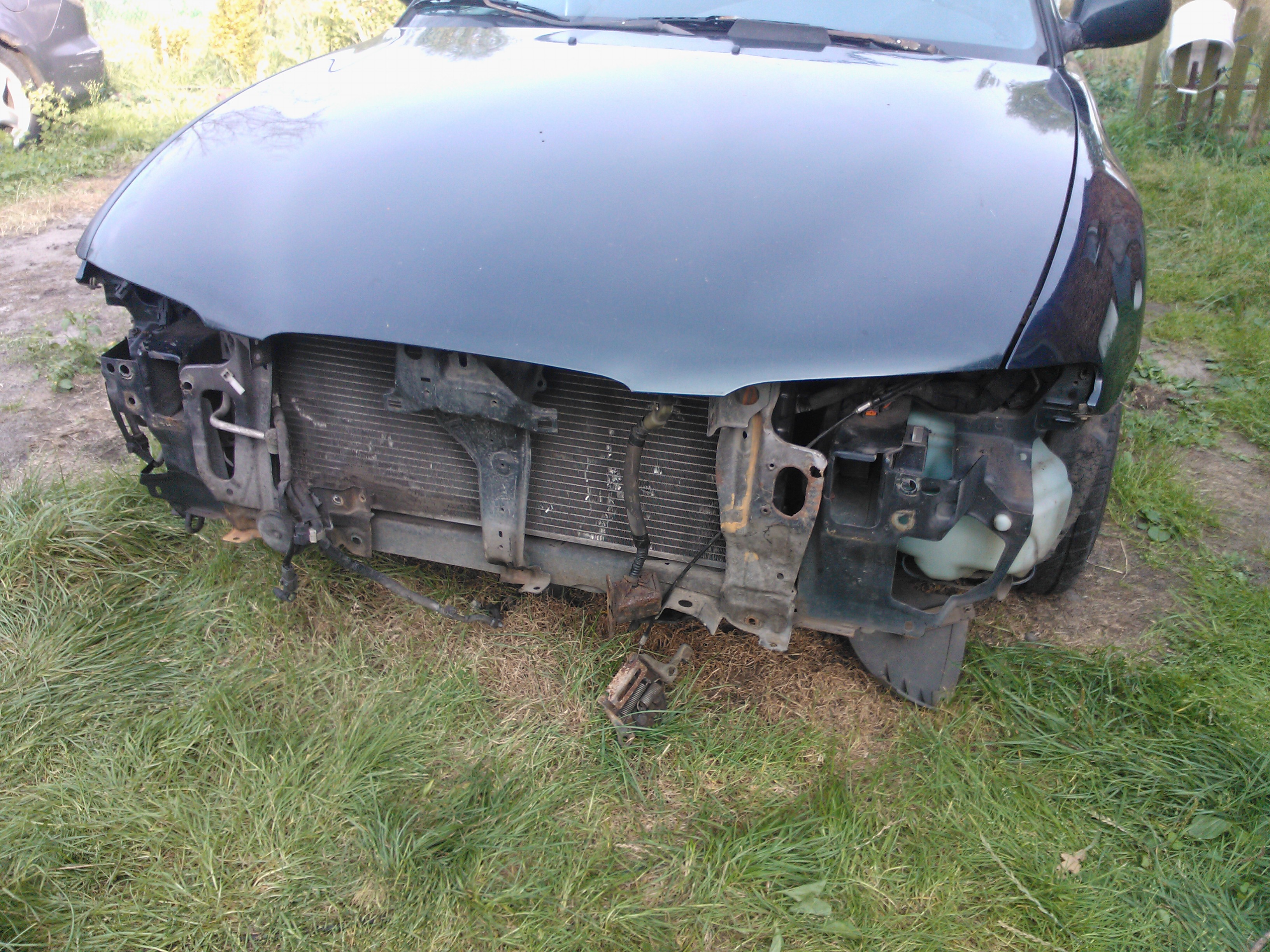

Postprzez radar88 » 20 wrz 2015, 22:37
Xedos się pomału rozbiera, z fantów już mam lampę i kierunek wszystko całe,halcugeny, grilla będę miał, pas przedni też mam. Auto nie miało kolizji przodem w 1000%.
Prace dalsze czekają ponieważ robię kolejną BA...

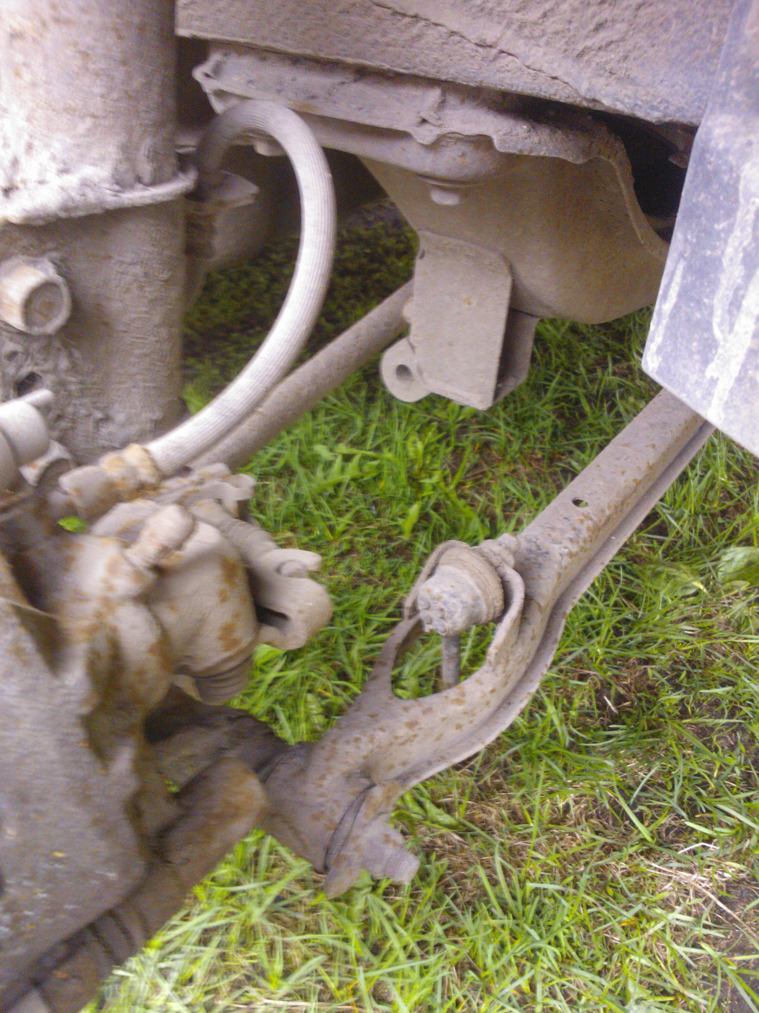

Postprzez radar88 » 17 kwi 2016, 10:08

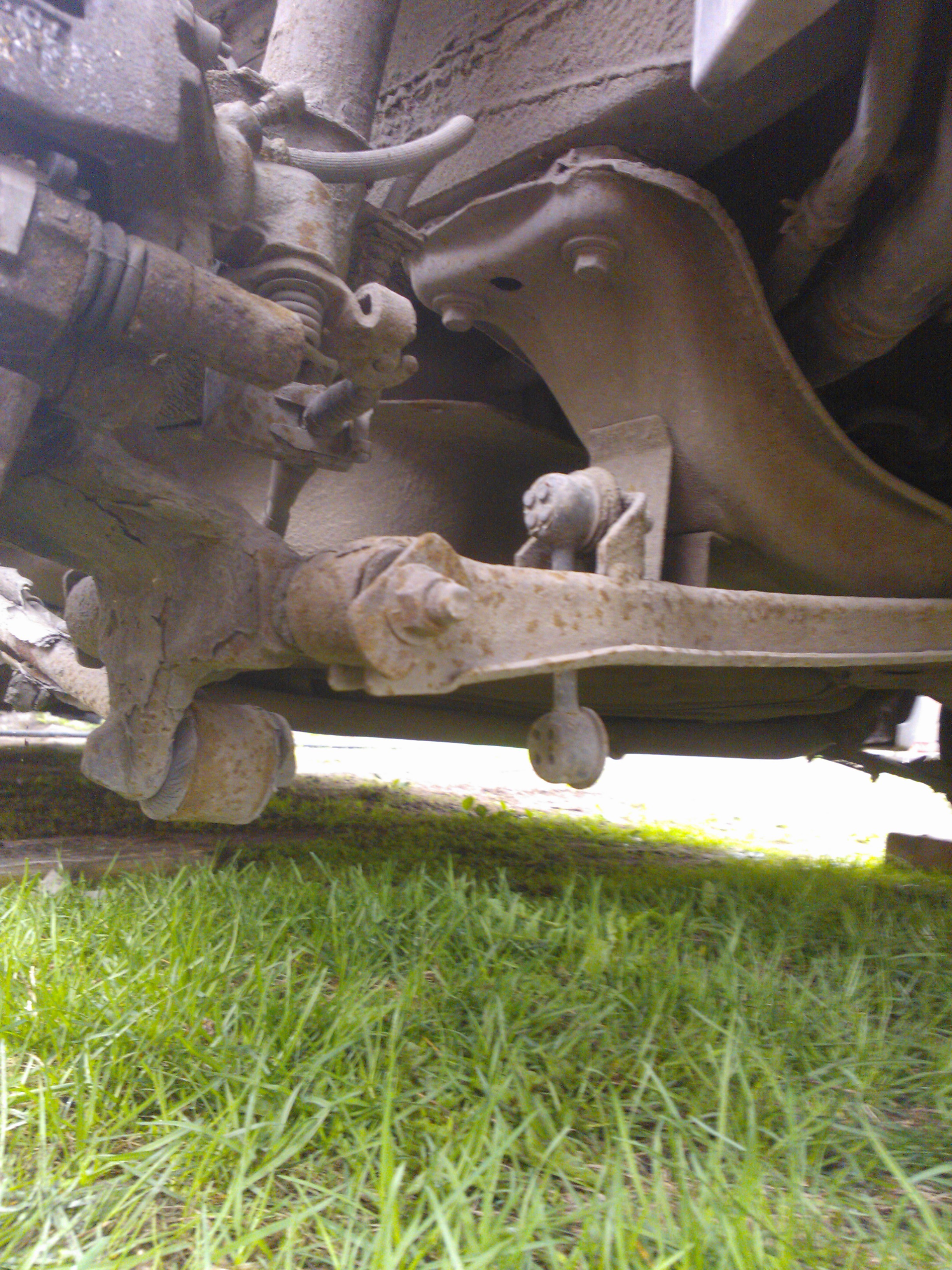

Wczoraj przekladalem kola z zimy na lato,z xedosa zdjalem smieszne 15 i zalozylem zimowe 16 aby miala na czym stac,poniewaz opony z niego poszly do sprzedania.Jak zdjalem tylne kolo zobaczylem cos takiego.
Kamil
Od: 24 kwi 2009, 19:24
Posty: 5563 (23/27)
Skąd: Częstochowa/Teklinów ŚL
Postprzez krzysek71 » 17 kwi 2016, 10:36
Stabilizator zaje....ali pewnie wypadł razem z koncówkami łączników
Od: 22 cze 2010, 20:52
Posty: 805 (0/6)
Postprzez radar88 » 18 kwi 2016, 20:37
Heh, normalnie szok dla mnie.... pierwszy raz coś takiego widzę :D
Kamil
Posty: 5563 (23/27)
Postprzez krzysek71 » 18 kwi 2016, 21:25
A ja widziałem to tylko u mnie łączniki były odcięte i leżały sobie ze stabilizatorem w bagażniku <rotfl>

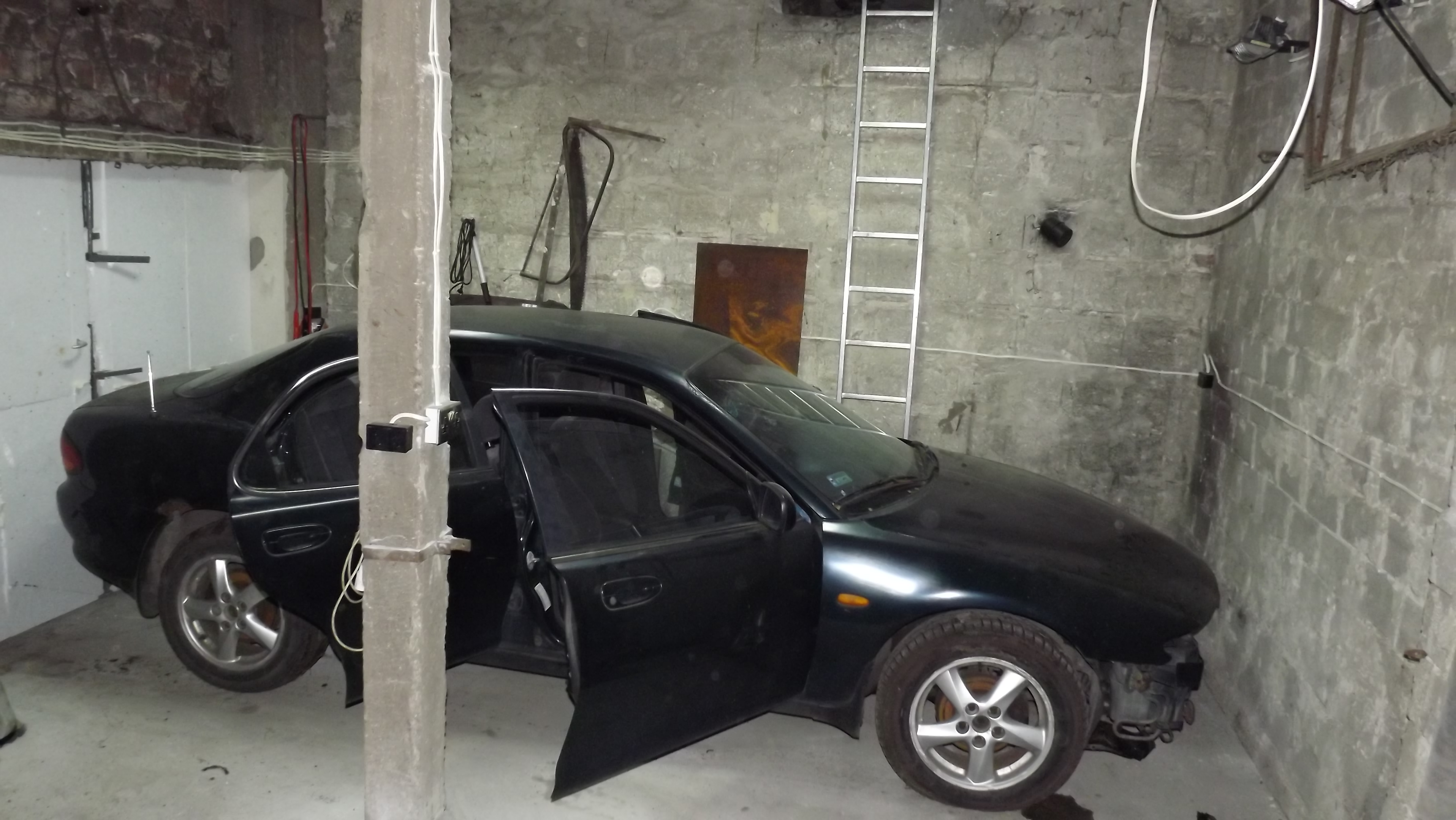

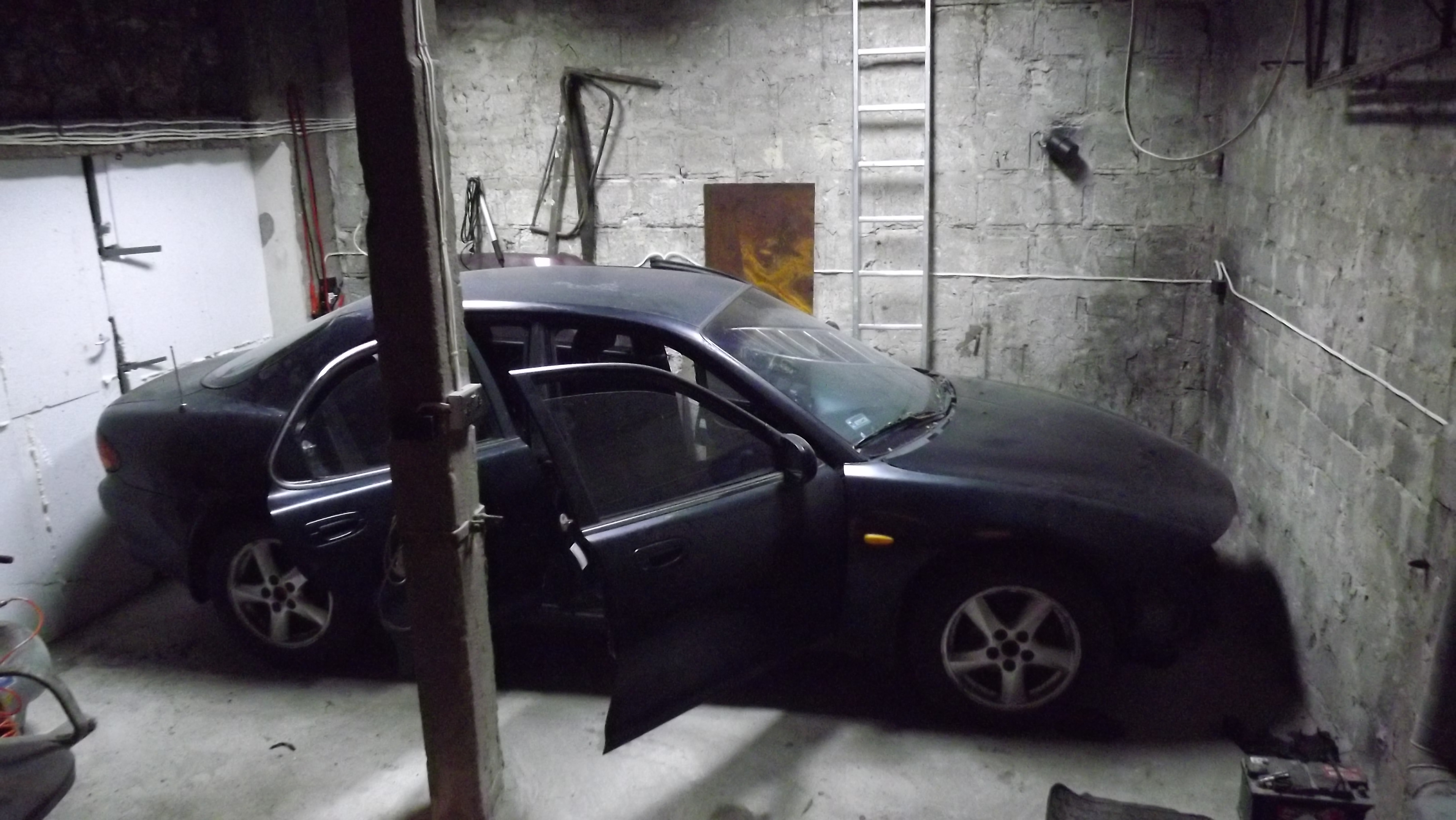

Postprzez radar88 » 6 lis 2016, 17:53

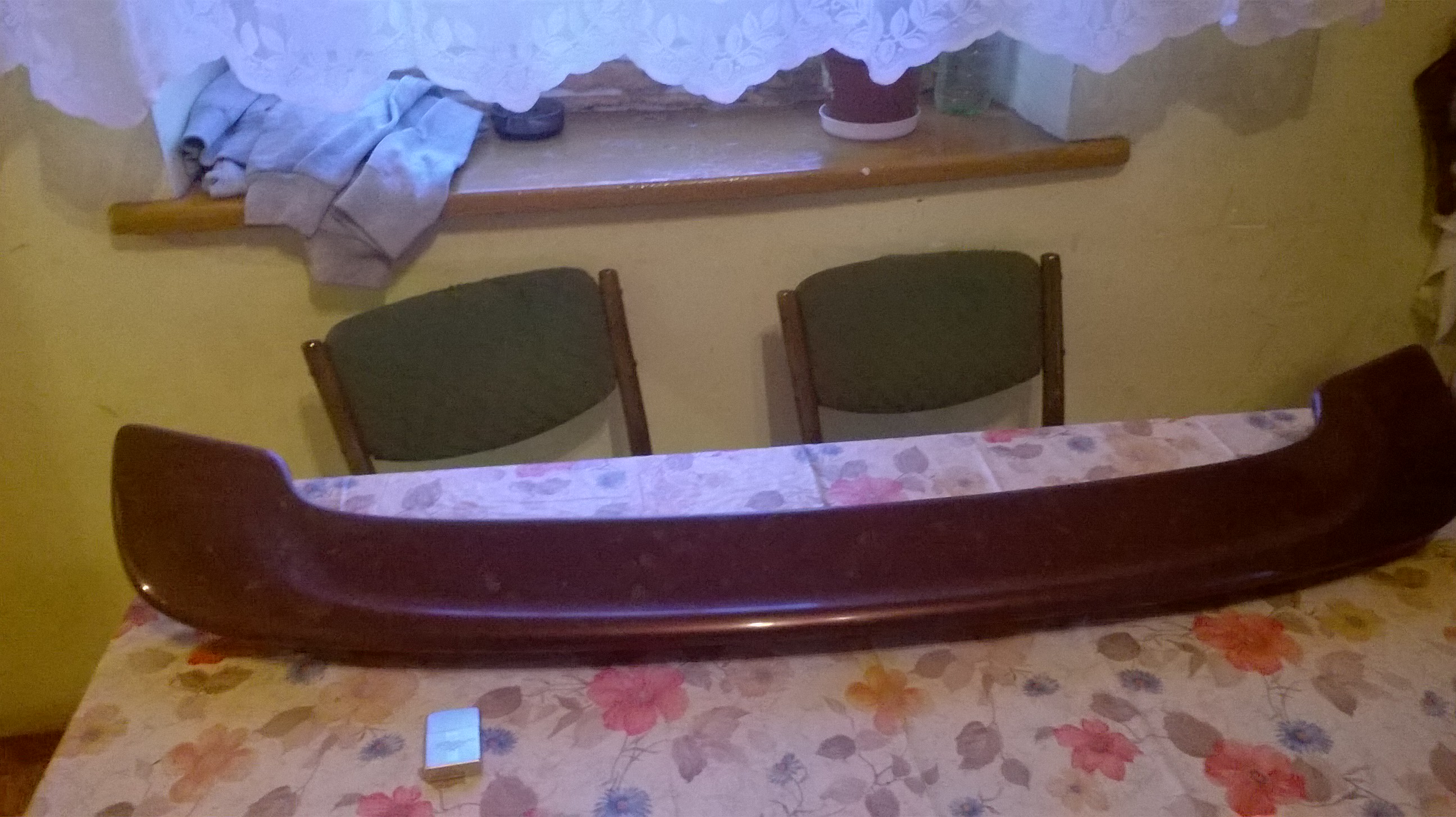

Dorwałem spoiler za kilka drobnych:
Poszukuję wzornika na klapę aby wywiercić otwory, jak by ktoś coś .... to dajcie znać.
No i w końcu w garażu, na zimę już nie zostanie na dworze, więc już nie długo zaczynam brać się za niego.
Reperatury tylnych sierpów są, poduszki pod silnik również. Dojrzałem jeszcze jedną dziurkę w tylnym nadkolu. Trochę mnie pracy czeka, ale....myślę że warto.
