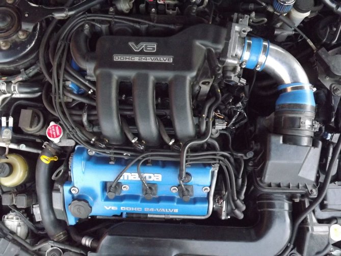

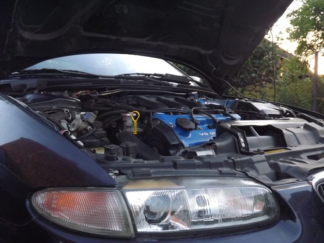

Witam wszystkich odwiedzających mój temat, na forum jestem dość długo ale jakoś nie było czasu napisać tematu.Na początku miałem BA Z5 z 1995 z którego byłem bardzo zadowolony, lecz chciałem coś większego z większym silnikiem, w rachubę wchodziło tylko i wyłącznie V6. Xedosa podpowiedział mi znajomy, że takie jest do sprzedania, pojechałem, obejrzałem i wróciłem nim do domu. Autko po zakupie spisywało się wręcz wyśmienicie, ale jak to używka zawsze coś jest do zrobienia. Nie ma auta bez wkładu... Po za silnikiem który po 2 latach zaczął popijać olej auto mnie nie zawiodło. Oczywiście nic innego nie mogło wejść w budę jak KL :) Pierwszy KL był z Probe MK 2 ale okazało się że ma uszkodzoną uszczelkę pod głowicą i wytwarzało się bardzo wysokie ciśnienie w układzie chłodzenia, trafił się X9 FL z pięknym KL pod maską z małym przebiegiem, przekładka na nowy silnik zajęła mi w sumie 2 dni. Auto śmiga i cieszy dźwiękiem widlastej szóstki.

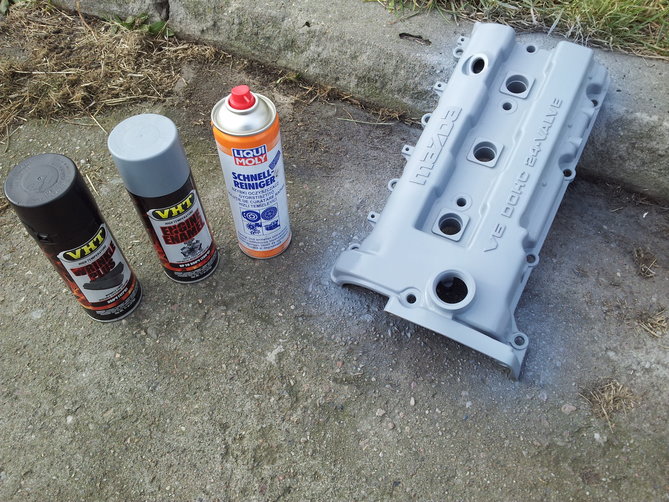

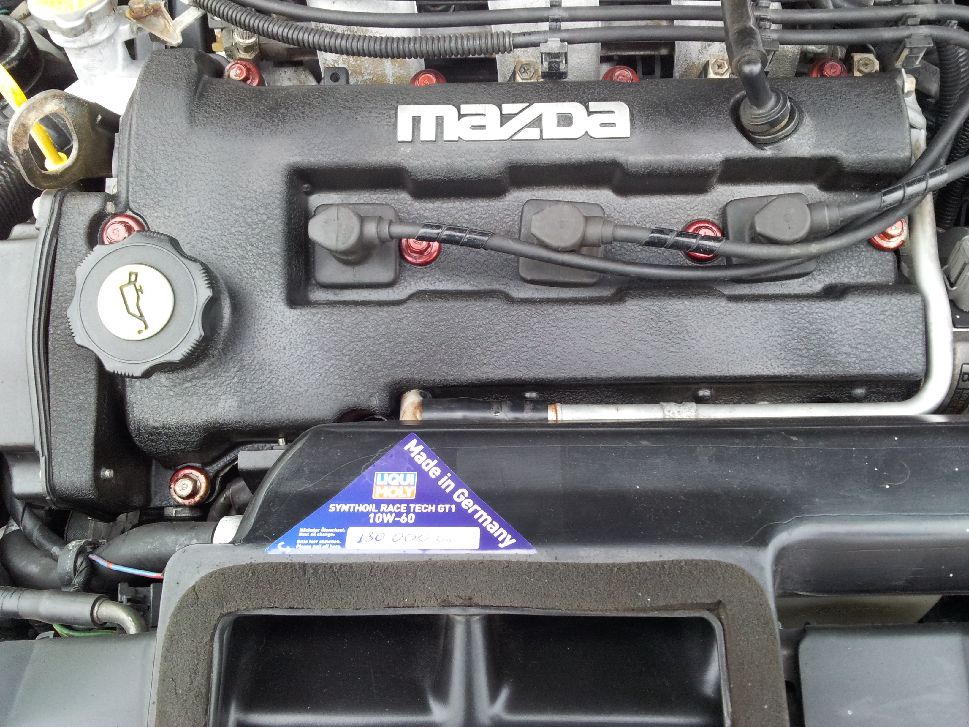

Postprzez chmielu_KL » 27 lip 2015, 17:19

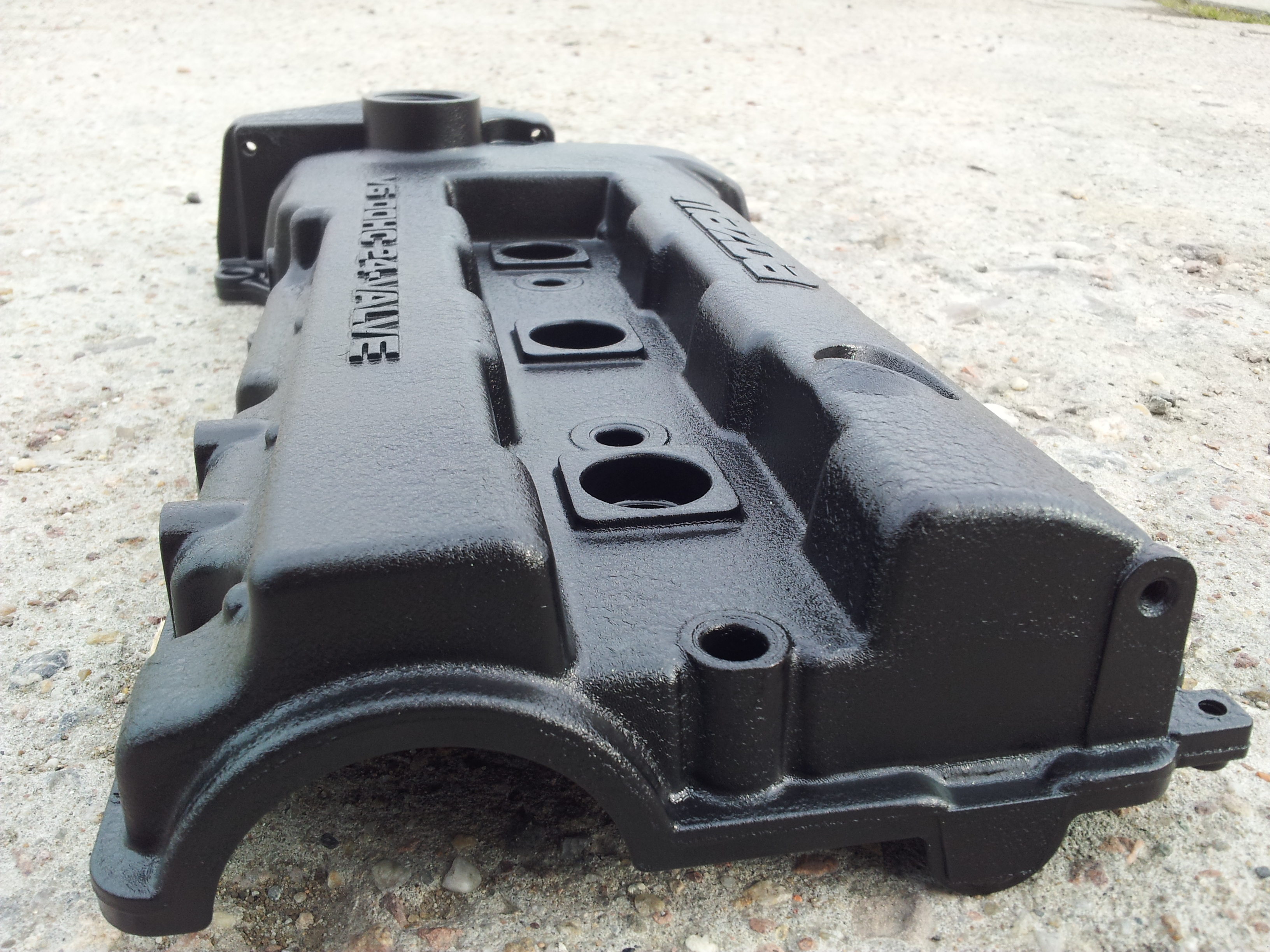

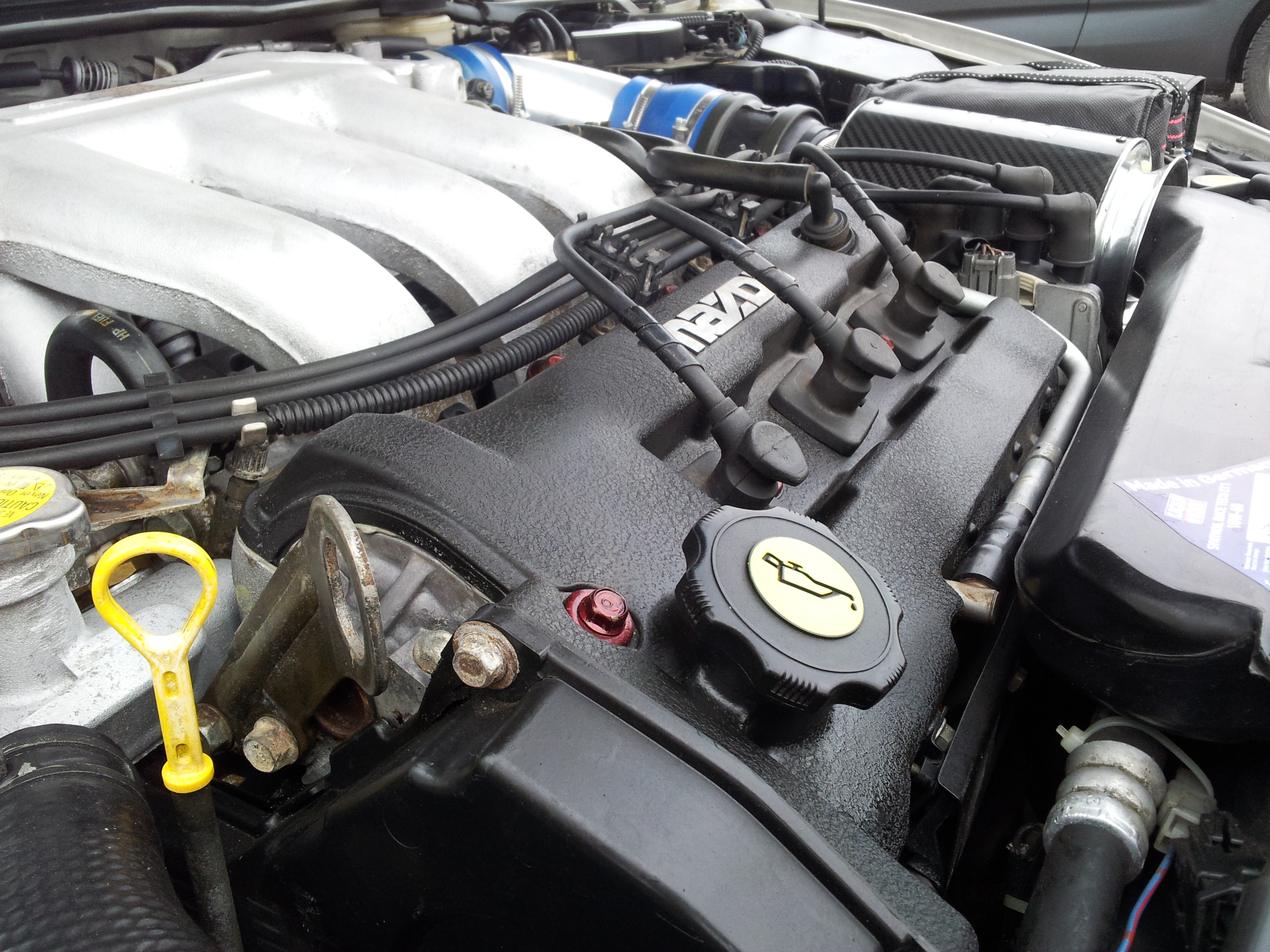

Słuszny silnik <spoko> i gitara. Powiedz jak malowałeś pokrywy i kolektor bawiłeś się z podkładem ?
Malowanie jest przede mną i nie wiem czy jest sens wywalać hajs na podkład. :D
Od: 22 kwi 2014, 17:51
Posty: 1846 (8/20)
Postprzez krzysek71 » 27 lip 2015, 17:32
Malowałem proszkowo za kolektor i pokrywy dałem 80zł
Od: 22 cze 2010, 21:52
Posty: 805 (0/6)
Postprzez chmielu_KL » 27 lip 2015, 17:34
Ja chciałem malować samemu to wyszło ponad 220zł za podkłady i samą farbę bez opcjonalnego wykończenia. :D

Postprzez risto77 » 29 lip 2015, 18:16
Fajne kolory pod maską :D Jedyne co razi w tym aucie to welur :|
Wątek zaznaczam do śledzenia jak wszystkie XEDOSy ;)

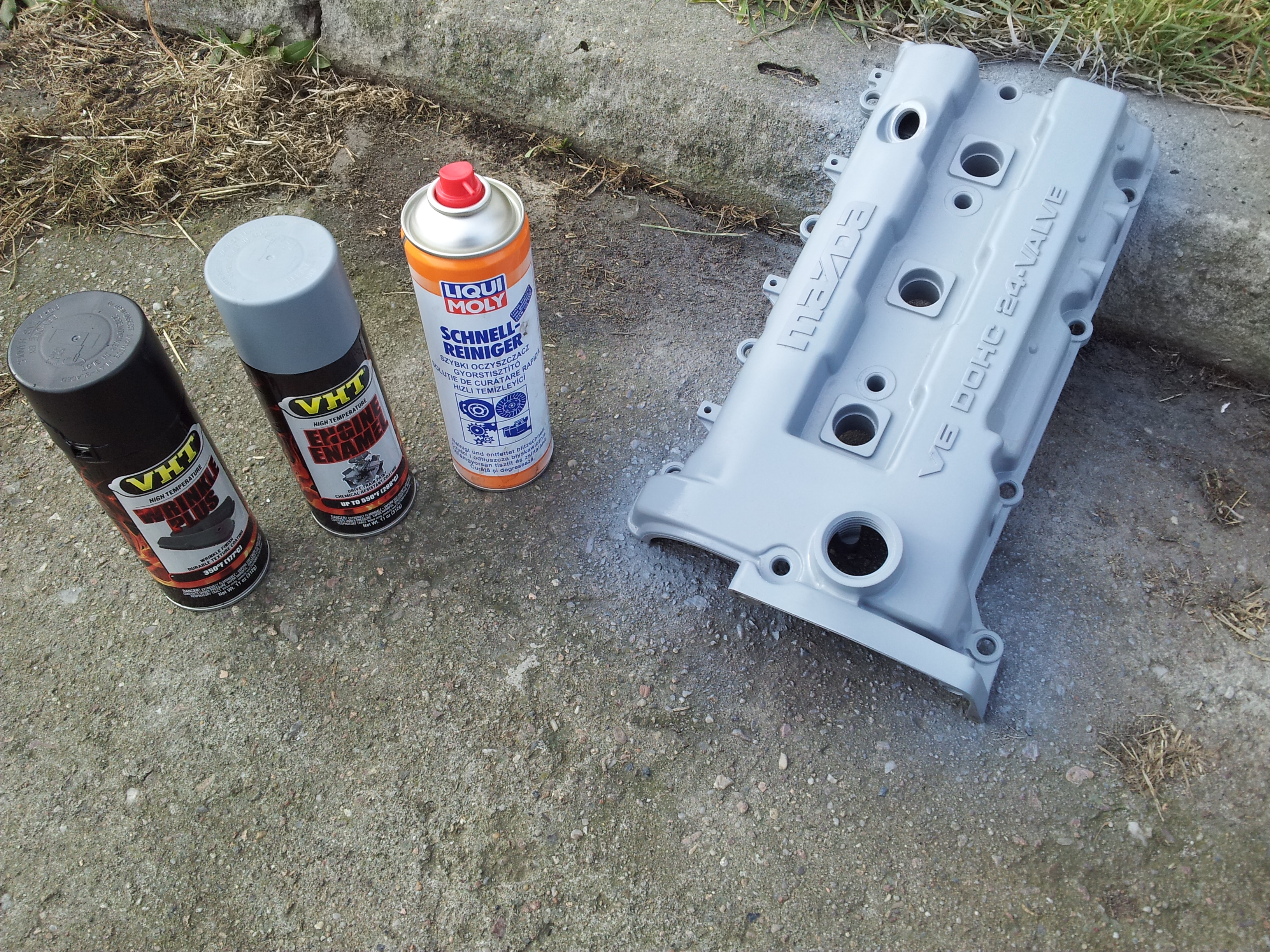

chmielu_KL napisał(a):Ja chciałem malować samemu to wyszło ponad 220zł za podkłady i samą farbę bez opcjonalnego wykończenia. :D
Farba i podkład VHT 2x 50 PLN Wystarczy na 2 komplety ( 4 pokrywy ) i wychodzi bardzo przyzwoicie :D

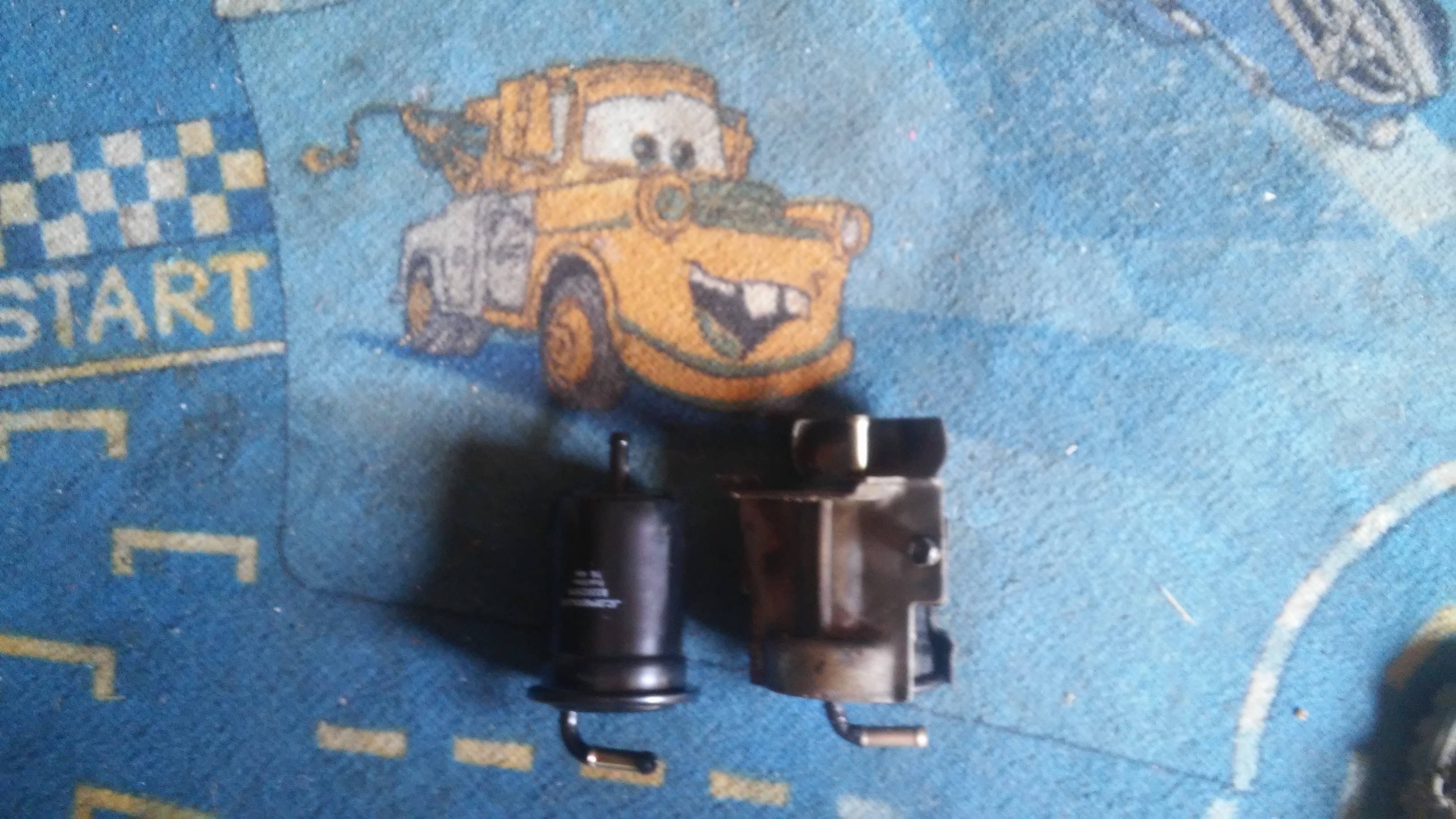

Postprzez krzysek71 » 25 sie 2015, 16:34

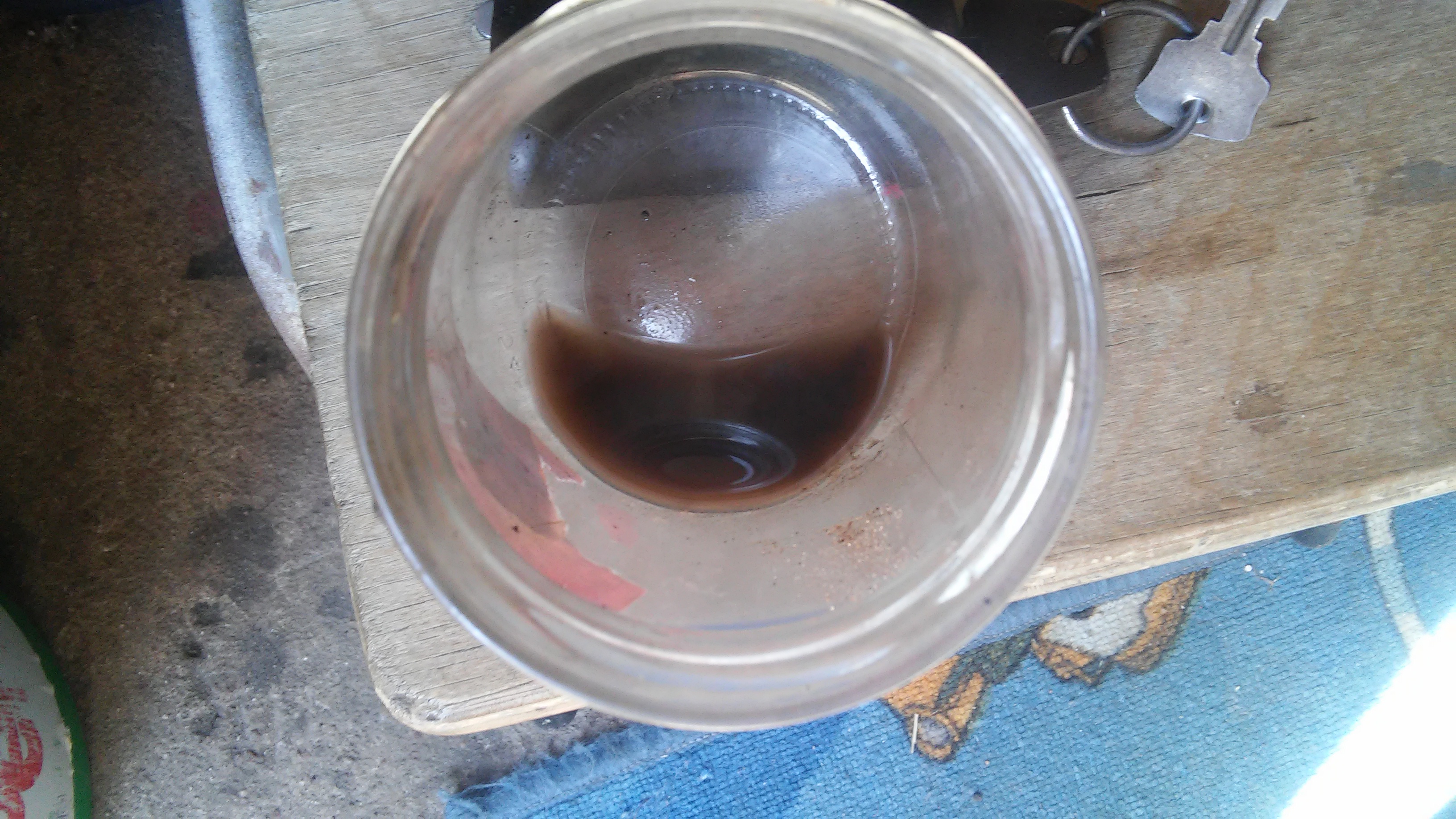

Korzystając z pogody wymieniłem filtr paliwa a co z niego wyleciało ocencie sami.Jednak nie zmieniło to nic tzn. dalej muszę dłużej kręcić rozrusznikiem ok 4-5 sek zanim zapali .Może ktoś z was miał taką przypadłość

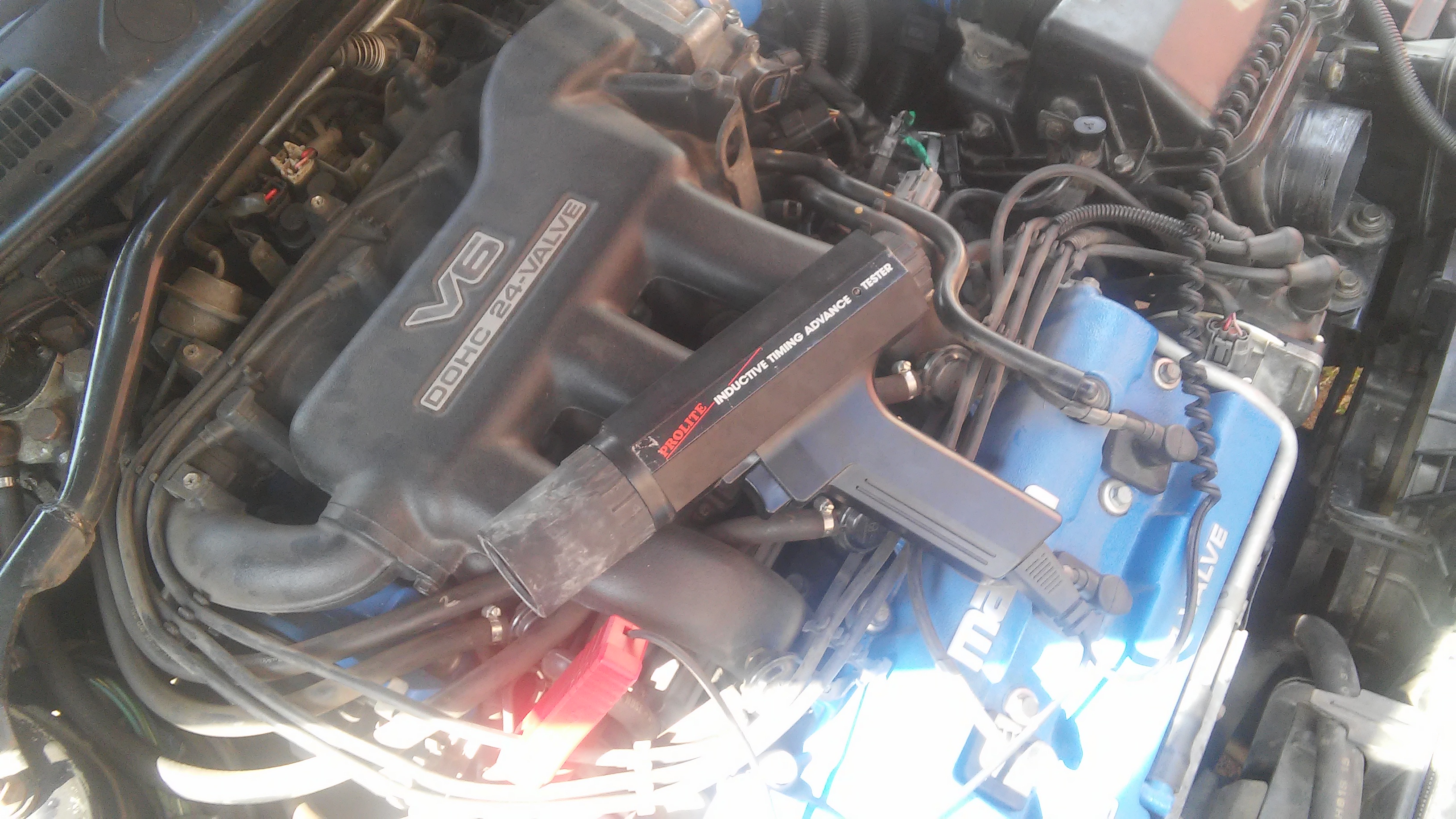

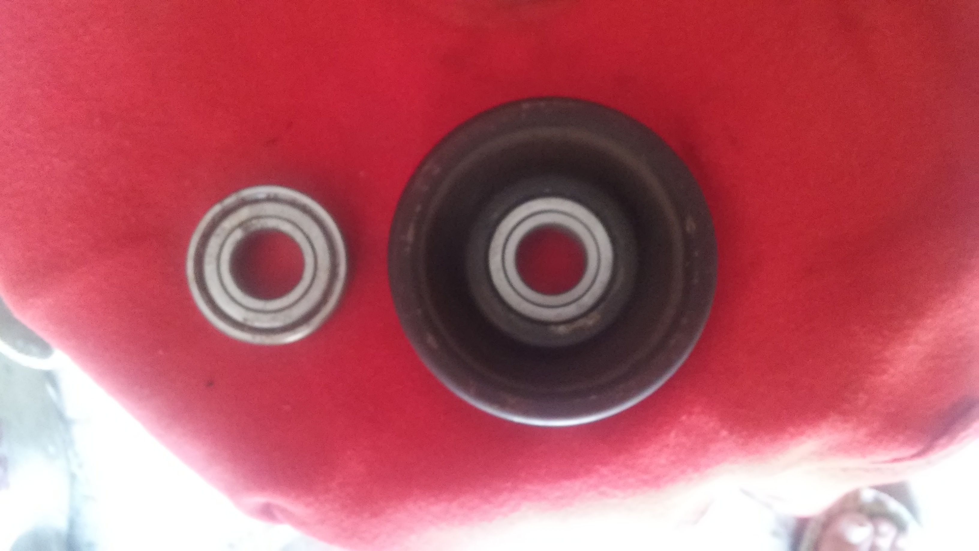

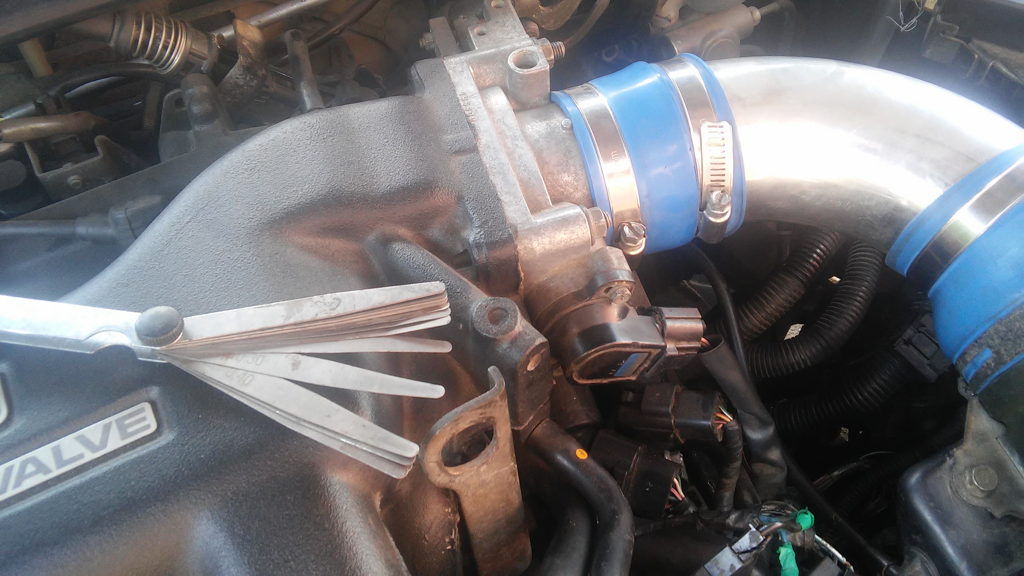

Więc tak coś mnie tknęło sprawdzić zapłon i okazało się że jest przestawiony o 8st za puzny ustawiłem go tak jak ma być następnie ustawiłem tps i wolne obroty oczywiście wszystko w trybie serwisowym a że jeszcze rolka napinacza od pompy wody i pompy wspomagania szumiała to wymieniłem łożysko. Po tych zabiegach auto lepiej przyspiesza równiej pracuje .Myślę że jutro rano zapali tak jak powinna a nie po 3-4 sek.
