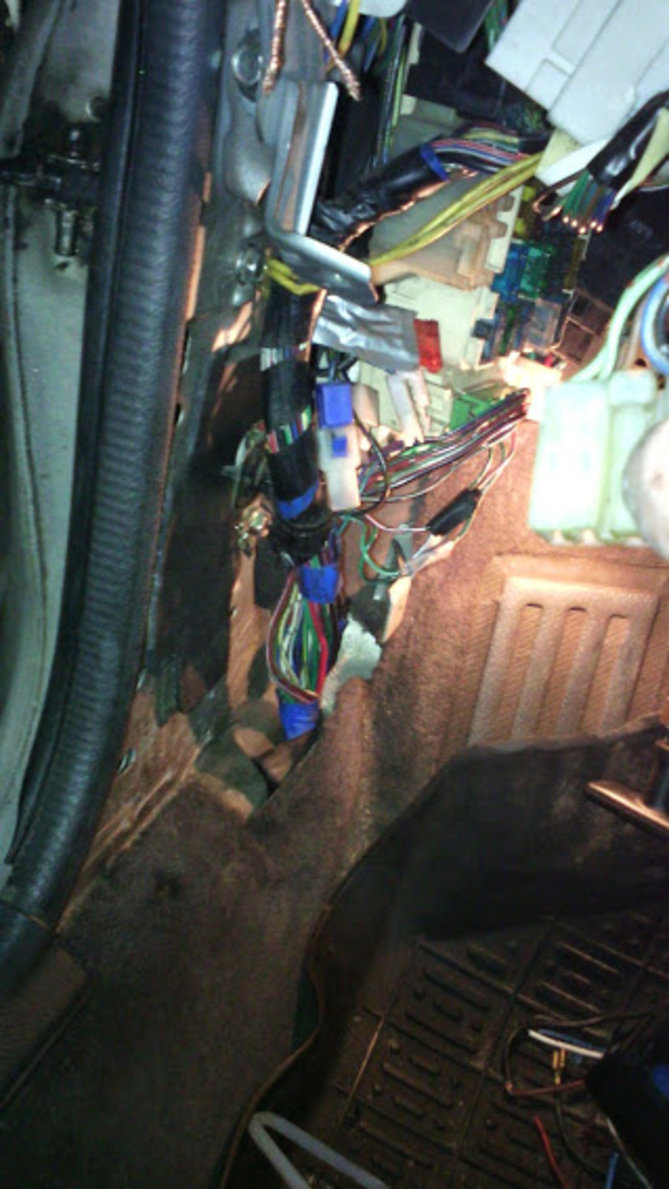

Elektrykę ogarniam sam, już wygląda w miarę nieźle. Zrobiłem sobie listę braków i mniej pilnych inwestycji. Będzie też pewnie trochę zdjęć i opowieści obrazujących "jakość" naszych rodzimych mechaników i elektryków.
Fachowo zrobiona elektryka.

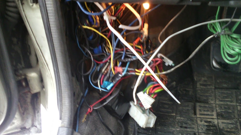

Przede wszystkim przy użyciu obcinaczek usunąłem do końca cały ten elektryczny bałagan z okolic skrzynki bezpieczników. Jest sukces, bo auto nadal odpala, świeci, trąbi. W bałaganie odnalazłem ślady opisywanej na tym forum modyfikacji polegającej na wysterowaniu oryginalnego sterownika centralnego zamka za pomocą alarmu i hybrydy na 2 przekaźnikach z malucha.
W przypływie fantazji oryginalny sterownik centralnego zamka wywaliłem i zastąpiłem takim, który jest sterowany pilotem. Wiązka była pocięta, i tak trzeba było coś z nią zrobić, toteż została kulturalnie skrócona, zakończona 6-krotną złączką dostosowaną do wiązki nowego sterownika centralnego zamka. Zobaczymy, jak to będzie działało i ile wytrzyma.
