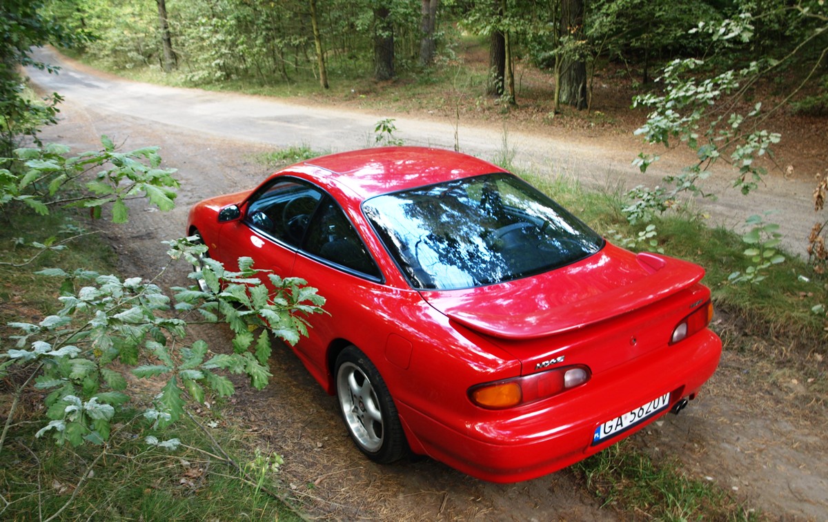

Oto moja druga Mazda MX-6 w mojej motoryzacyjnej historii. Dobrych kilka lat temu posiadałem FSa z 92 roku z mnóstwem dodatków J-Spec i Mazdaspeed. Niestety sytuacja zmusiła mnie do jej sprzedania. Po 2 latach kupiłem Mitsu za 900 zł, którym dojeżdżałem spory kawał do pracy. Szybko złapałem bakcyla colta i auto przeszło poważną metamorfozę – wizualną na JDM i silnikową z 1.6 na 2.0 150KM z Eclipse.
Ponad 3 lata był ze mną, bardzo miło go wspominam, ale zbliżająca się wizja kompletnej blacharki i tęsknota za MXem zrobiły swoje. Po długim czasie udało się wrócic do korzeni – tym razem z KL. Świat jest bardzo mały i okazało się, że auto kupiłem od klubowicza MS, który zaraził się MXami po... przejechaniu moim byłym autem jako pasażer ;)
MX miał sporo wad, ale baza była idealna do nowego projektu. Wgniecione drzwi, oba błotniki i progi do roboty, dziurawy, ale dedykowany Remus na pokładzie, kierownica i gałka z 626, brak radia – to wszystko nie zapowiadało miłej drogi ponad 300 kilometrów do domu... Dodatkowo brak karty pojazdu znacznie skomplikował sprawę, ale musiałem miec ten właśnie egzemplarz...
Tak auto prezentowało się w ogłoszeniu:
Od razu zabrałem się za dobry remont blacharski. Kupiłem nowe drzwi, auto oddałem do, jak się później okazało, mega zdolnego blacharza. Zrobiłem całą lewą stronę, a potem błotnik i próg z prawej strony. W międzyczasie kupiłem OEM polerowane nakładki progów (JDM Shop Options) i tylny spojler z trzecim światłem stop, założyłem gałkę RAZO, uzupełniłem płyny – zadbałem ogólnie. Auto jest już zarejestrowane, ma OEM tłumik końcowy Mazdy.
