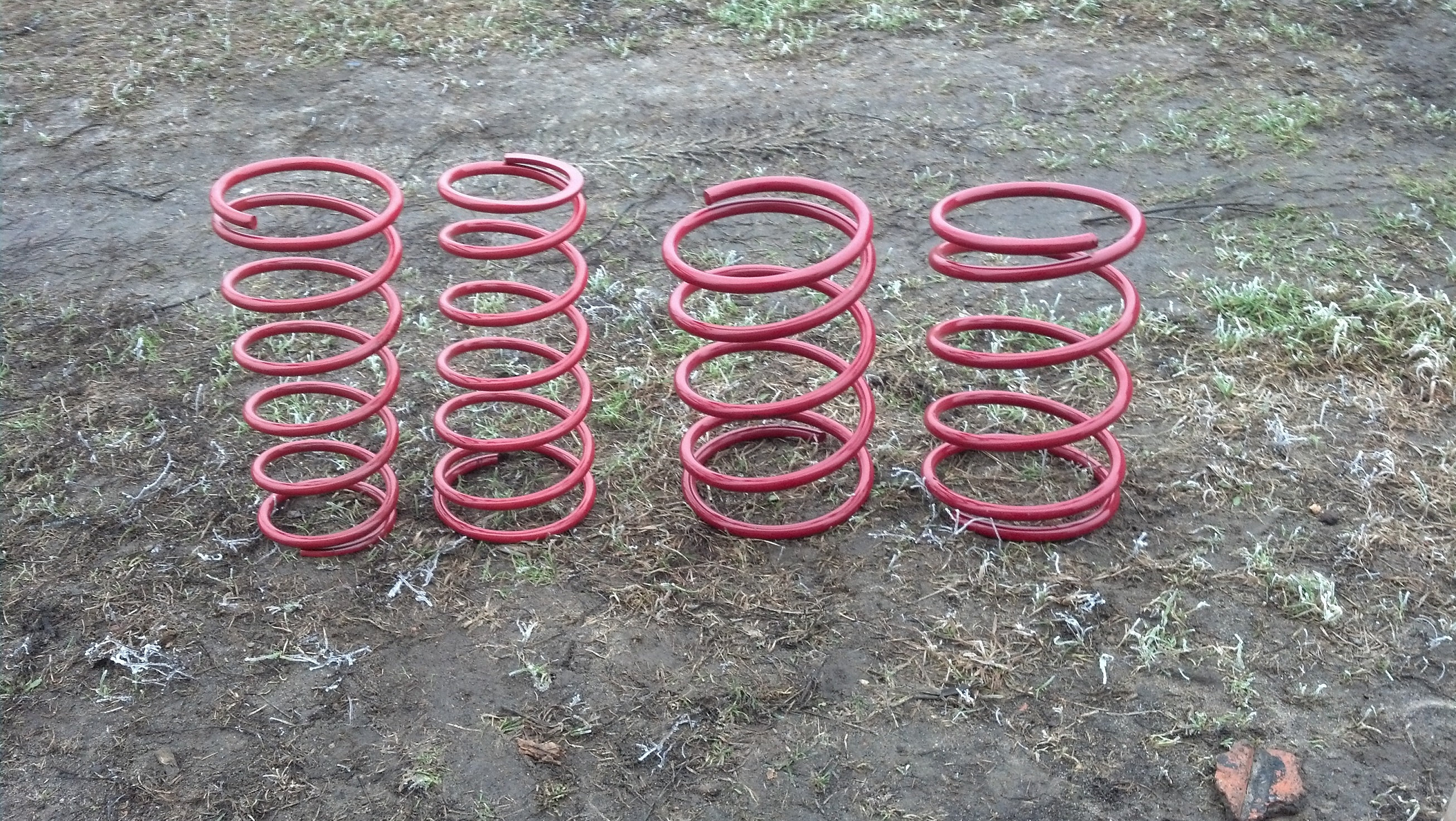

A co do sprężyn będę je zakładał w przyszłym tygodniu. Muszę załatwić sobie ściagacze.

sprężyny już założyłeś? to jamexy są?

Postprzez opc123 » 1 lut 2015, 01:08
Sprężyny zakładałem dzisiaj przed pracą i ledwo sie wyrobiłem z czasem to nawet nie patrzyłem jak siedzi . Zdziwiłem się dopiero wsiadając do środka, że siedzenie jest nisko.. Tak sprężyny jamexa. Drogę do pracy mam straszna i czuć że jest twardszy. Na wiosne trzeba o kielichy z tyłu zadbać bo troche rudej jest ;(

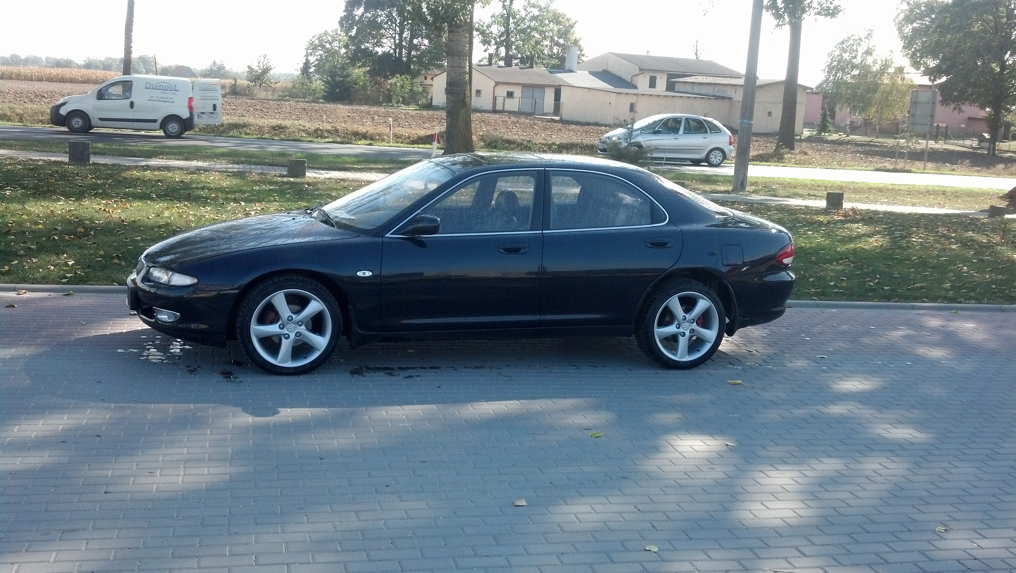

Postprzez opc123 » 1 lut 2015, 13:20
Trochę wstyd, że Mazda taka brudna ;( ale taki jest urok drogi wysypanej białym tłuczniem..zdjęcie robiona na szybko..jak ją ogarne to będzie inne

Postprzez hikoo » 1 lut 2015, 21:48
Na poprzednich miałeś pupę zdecydowanie wyżej, teraz wygląda na to że jest minimalnie niżej, pewnie jeszcze siądą te jamexy :)

Postprzez LAJCIK29 » 3 lut 2015, 11:16
Na zimę może być, a do wiosny może i siądą. Mnie się wydaje ,że moja na jamkach jest troszkę niżej.
