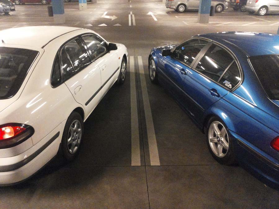

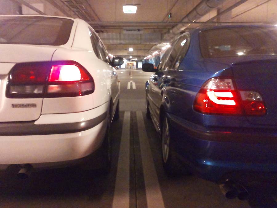

Poniżej przedstawiam sesyjkę z kolegi e46 :)

Zamierzam zrobić najmocniejsze RF2 w Polsce , (2 z przodu :) ) jeżeli chodzi o tuning tego silnika jak mówiłem rozmawiałem już z magikiem i sam zaproponował mi powyższe modyfikacje (jako ze mam jeszcze studencki budżet musicie mi panowie dać trochę czasu), jeżeli chodzi o kompetencje tego pana e46 na zdjęciu jest najmocniejszym m47 w Polsce (207km) :) (on przygotował auto kolegi)

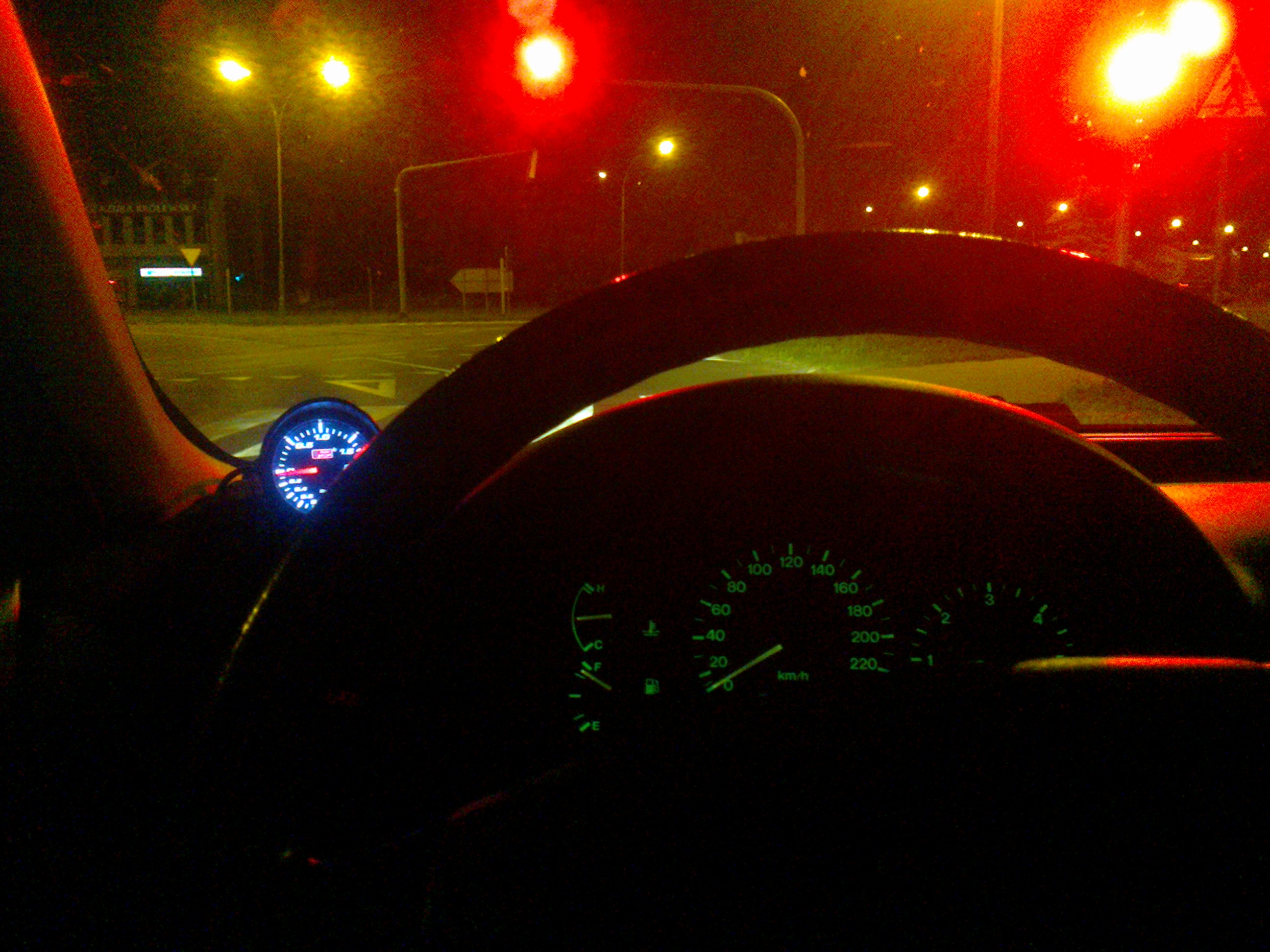

Postprzez smile » 21 lis 2014, 18:39
Ile turbo Tobie dmucha na tym zegarku?

Postprzez xawer » 21 lis 2014, 19:25
Przyznam się szczerze panowie 200km twierdzi magik ja myślałem o 180 ale stwierdziłem ze skoro tak podejdziemy do planu ambitniej .Aktualnie dmucha 1.2 bara powyżej tej wartości auto zaczyna przerywać dlatego tak ustawiłem mbc.Jeżeli chodzi o podniesienie tak mocy w tym silniku (u kumpla w bmw tez mówili ze się nie da albo się zaraz wysra 30tys km przejechał nic mu się nie dzieje wrażenia bezcenne) ,przy zastosowaniu odpowiednich komponentów jest to możliwe (wydajniejsze wtryski chyba od audi się stosowało) turbosprężarka hybryda itd , kiedyś Riki napisał ze jedyne co ogranicza ten silnik to osprzęt bo dol ma mega mocny , co jest prawda oczywiście programowanie komputera deso jest również przeszkoda ale do przejścia i narzazie mam na to co najmniej 2 patenty (jak się spotkam z magikiem za niedługo obgadać parę rzeczy i potwierdzi moje tezy wtedy je przedstawię),od razu panowie wam mowie ze osiągniecie tego celu zajmie mi co najmniej rok 2 (nie każdy ma ok 8tys do wrzucenia w silnik samochodu od tak),powoli ale zamierzam się tym bawić. Oczywiście panowie mam nadzieje ze będę mógł skorzystać z waszego zaplecza wiedzy i w razie czego pomożecie mi przejść dane problemy i coś się ruszy.

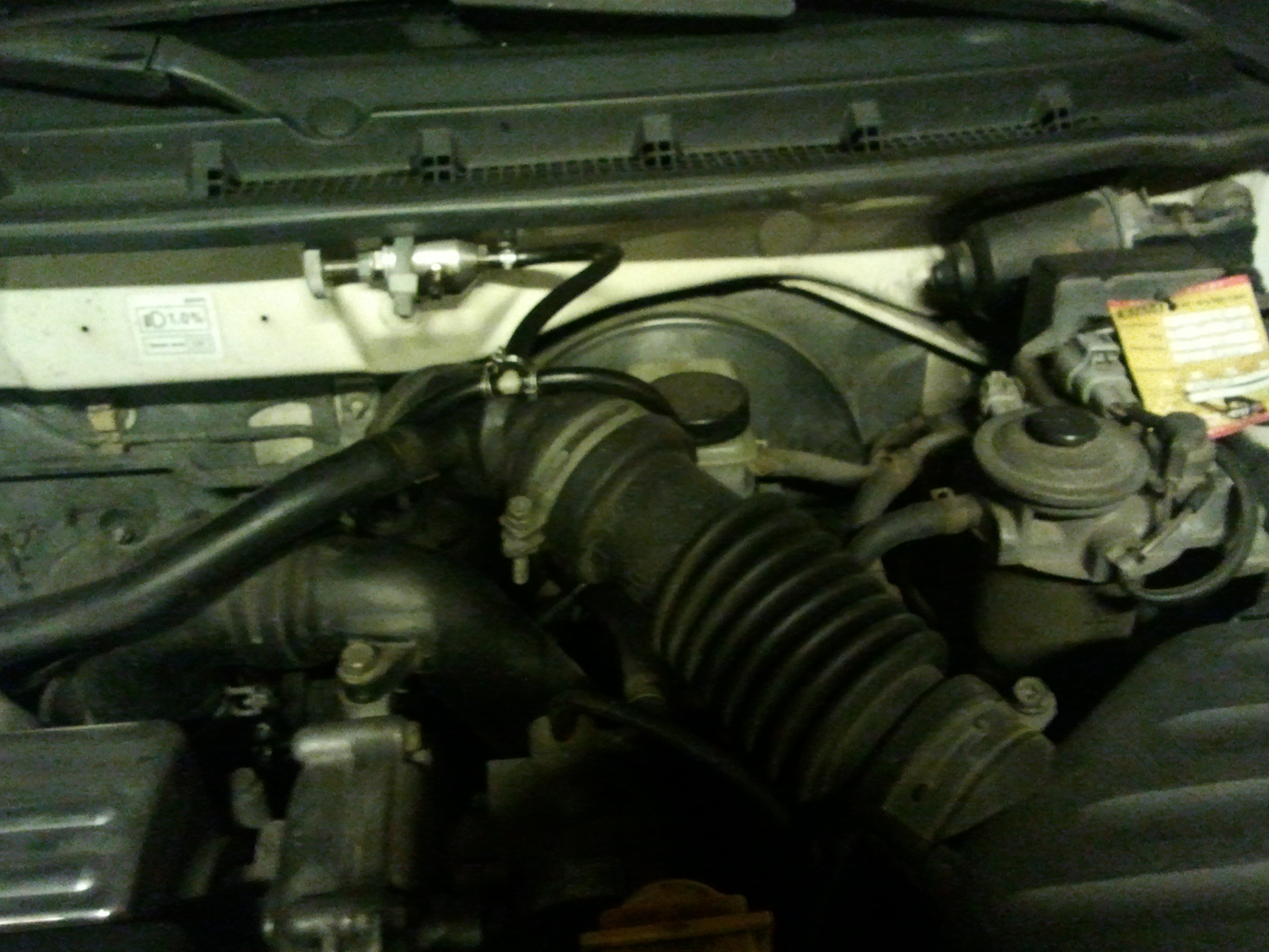

Postprzez xawer » 22 lis 2014, 01:45
Przesyłam filmiki oraz zdjęcie mbc jak jest u mnie zamontowywane :)
Zapomniałem samochód niema kata i jest wrzucona strumienica :)

Postprzez smile » 22 lis 2014, 15:32
Tak się zastanawiam czy poprawnie masz MBC wpięte... myślałem, że powinien być podłączony między turbo a gruchę od wastegate... np tak jak poniższy MBC

Postprzez xawer » 22 lis 2014, 15:48
W ten sposób najbardziej optymalnie działa to mbc, ma najwięcej zakresu regulacji i działa jak najbardziej poprawnie są 3 sposoby matowana mbc to jeden z nich :)

Postprzez smile » 22 lis 2014, 15:52
Ja bym podłączył tak:
Ty masz podłączony tak jak poniżej, ale masz zwykły trójnik czy kierunkowy?

Postprzez xawer » 22 lis 2014, 17:11
Taki sposób który pokazujesz na początku było 1 podłączenie jednak miałem problem z ustawieniem co bym nie robił wyskakiwało 1.4/1.5 bara (dopóki nie było oporników o dziwo nawet silnik nie wskakiwał w tryb), z tego powodu podłączyłem tak jak powyżej i jest spokój i bardzo dokładna regulacja (jak pisałem w 1 poście mbc zdecydowałem się na markowe properfect).Jeżeli chodzi o trójnik jest to trójnik seryjnie dodany do zegara,wiec niekierunkowy,do zegara został zastosowany 2 trójnik (jest wpięty przed boost sensorem) którego używają gazownicy (podchodzi jest wymiar)[moim skromnym zdaniem są lepiej wykonane].
