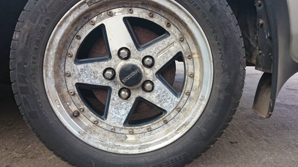

Dodatkowo auto stoi na 15 calowych felgach Zender, które oczywiście lata młodości podobnie jak Mazda mają już za sobą. – felgi odmalowane!

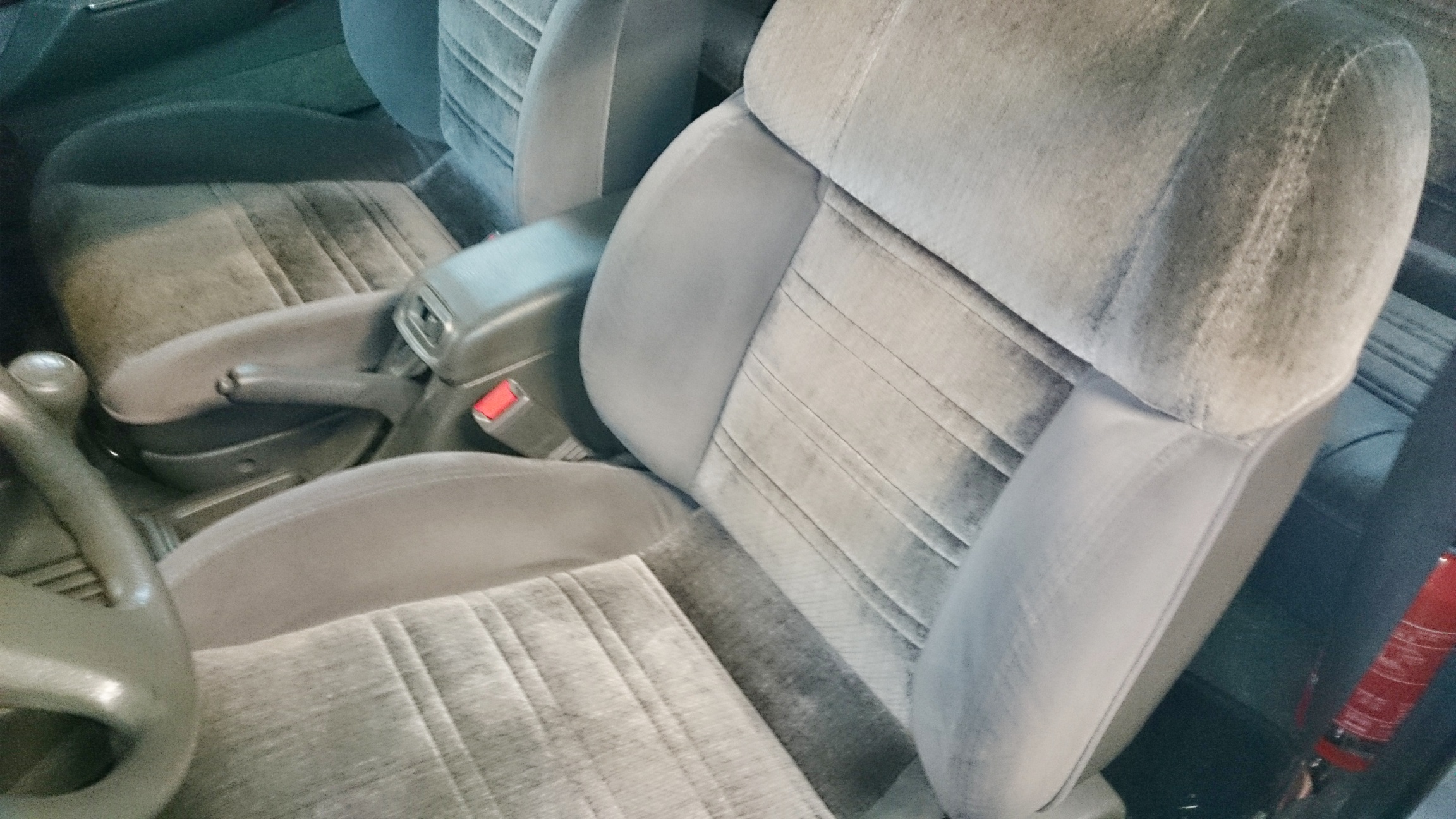

Fotele jak nowe, tylko pranie na wiosnę się przyda.

Felgi w większości już do gołego aluminium pozbawione lakieru ale na pewno zostają więc czeka je renowacja.
