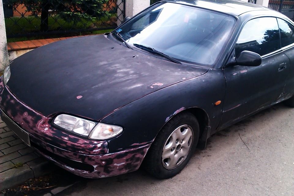

Tak oto wyglądała gdy trafił mnie piorun i wpadłam po uszy:
Jest to Mazda MX-6 GE FS z 1994 roku, 2.0 16V DOHC, 115KM z których część zdechła ;)
Posiada bajery typu elektryczne lusterka, klimę, wspomaganie, szyberdach, powinna mieć air baga ale w sumie chyba nie ma ;), ABS-ik, centralny zamek z pilota, więcej grzechów nie pamiętam ;)
Kiedyś wiśniowa, dziś zmatowiony czarny mat nakładany za pomocą "baranka".

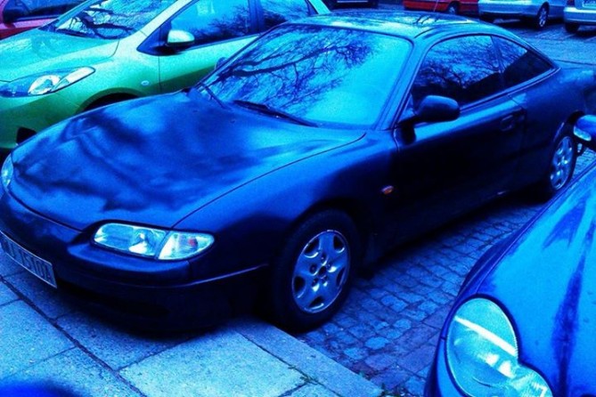

Tak wygląda teraz:
Stan na dziś – jeździ i wygląda oryginalnie.
Wymieniona chłodnica, zmatowiony lakier, ostatnio wymieniłam lewy przedni przegub, uszczelkę pod deklem, dziury zaszpachlowane, rdza chlapnięta tymczasowo polrustem...wywalona wklejona na chama navi, wstawiony oryginalny zegarek.

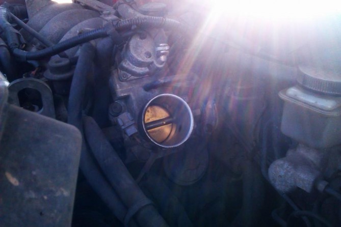

Postprzez lafirynda » 24 cze 2014, 06:55
18.06.2014
– wyjęłam przepustnicę, przeczyściłam. Stara uszczela do kosza, wycięta nowa, chodzi ciut lepiej, choć nadal czuć szarpnięcia na niskich obrotach
– zaczęły falować obroty, wyjęta przepływka, włożona używka myta w ultradźwiękach. Starą myje i odkładam, może się jeszcze kiedyś przydać ;)

Fajnie jakby ktoś po raz kolejny uratował ten rzadki na naszych drogach model. Łaciata "milka" zdecydowanie zyskała by na wyglądzie jakby ktoś dobrze położył lakier na całość. Z swojej strony odradzam czarny mat. To auto będzie słabo w nim wyglądać, a o jego eksploatacji i wadach już napisałaś :P
Przeczyść zawór wolnych obrotów, oprócz samej przepustnicy – tam pewnie leży przyczyna. Sprawdź też czy dolot jest szczelny i nie łapie Ci lewego powietrza. Przepustnica jest zamknięta podczas pracy na obr. jałowych.

Co do szarpania, krokowca nie zdejmowałam, myśl zacna w sumie ;) Bo z dolotem wszystko ok :)
