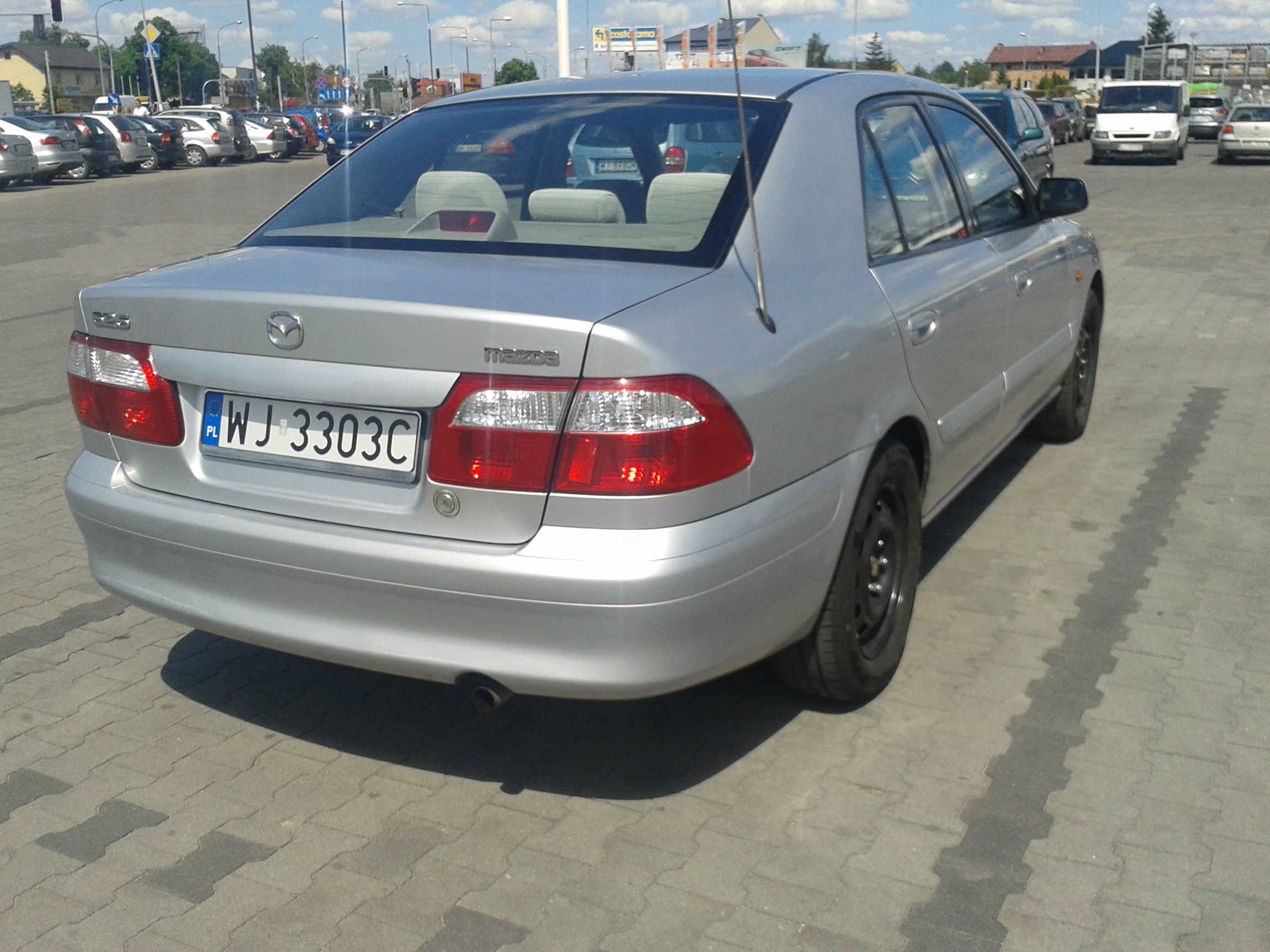

Wiem, że słabe zdjęcia – robione trochę na szybko. Będę pieścił autko na działce, to porobię lepsze fotki.
Ahhhh, ta pupcia ;D
Rant drzwi kierowcy.
Rant tylnych drzwi lewych.
Tylne nadkole prawe, którym zajmę się całkiem niedługo.

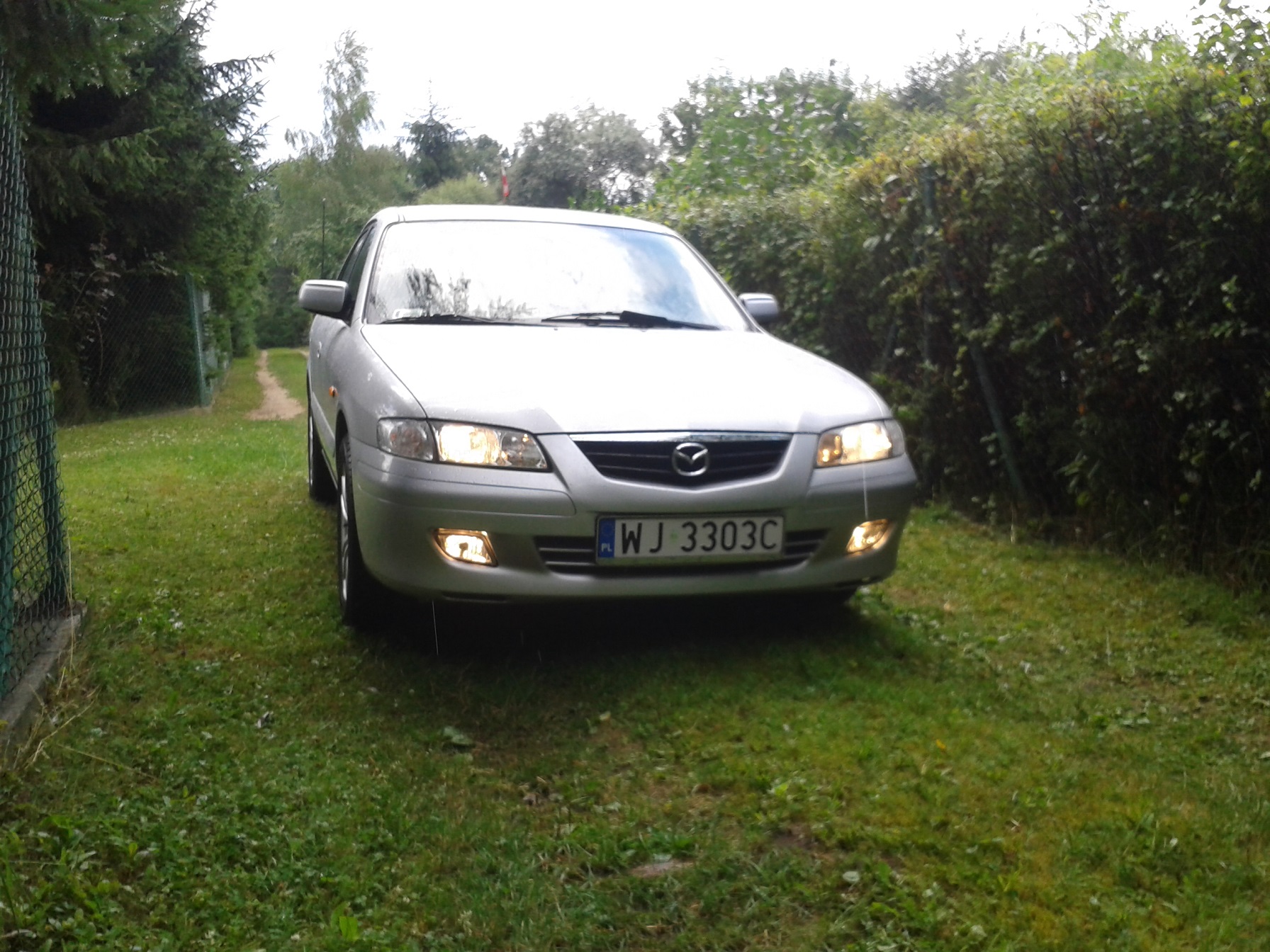

Jedną tylko założyłem z przodu, żeby zobaczyć jak się prezentuje. Wziąłem 16stki, bo na 17stakch pewnie gorzej by się jeździło i musiałbym dać oponę o mniejszym profilu, żeby mi się koło zmieściło pod amorem. Chociaż może by weszło na styk, no nieważne ;)
Na zdjęciu fela tak dziwnie wygląda, bo z tyłu auto stoi na bardzo wysokich pniach i stąd ten prześwit. Kapsel Nissana później oczywiście wyleci ;)
A tak Mazda wyglądała przed wyjazdem z działki – trochę brudna, ale przynajmniej bez żadnych ognisk korozji (o których bym wiedział :P). Pierwsza jazda na nowych kapciach całkiem pozytywnie – trochę czuć słabsze przyśpieszenie, ale minimalnie. Komfort raczej bez zmian ;)
