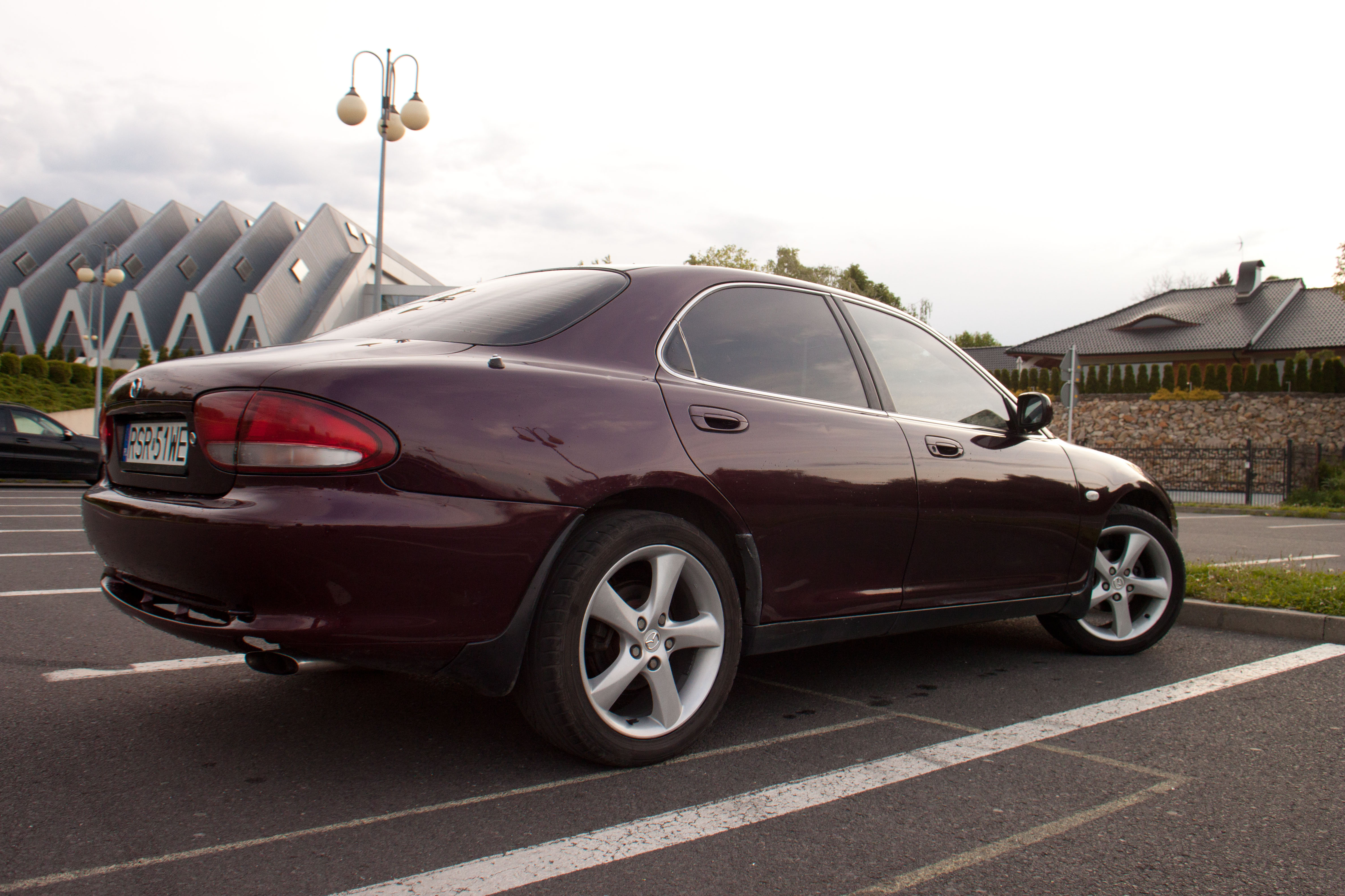

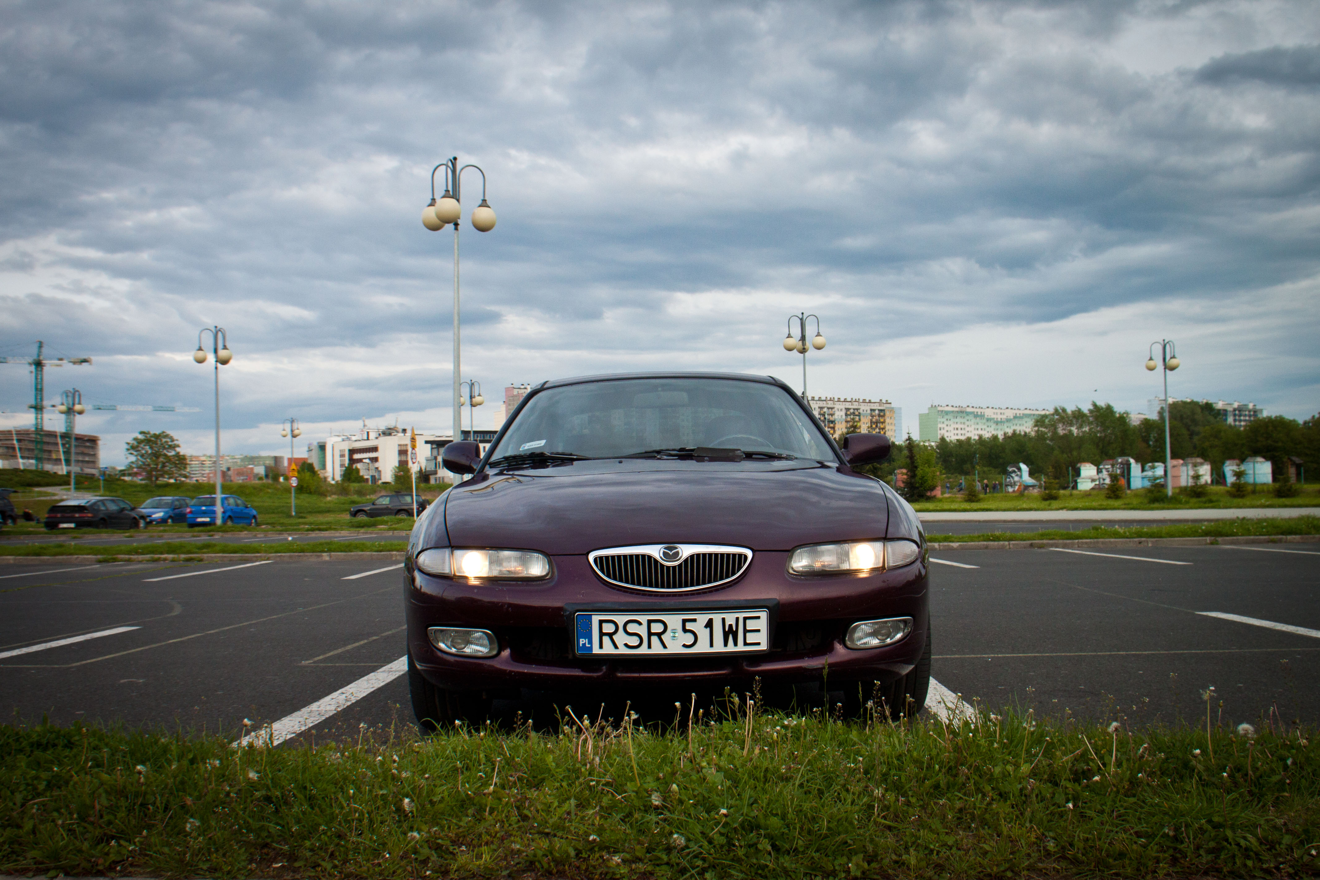

Cześć!
Od prawie 2 miesięcy jestem posiadaczem mojej drugiej w karierze mazdy, a konkretnie Xedosa 6 :)
Moją Mazdalenę kupiłem od forumowicza, wymagała trochę miłości ale myślę że większość już udało mi się zrobić. Teraz trochę szczegółów:
• Rok Produkcji 1998
• Silnik KF-> swap na KL + instalacja gazowa
• Masa 1290 kg (z 25 l gazu:) )
• Skrzynia manualna
• Kolor: Red VIN A7 Art pearl
• Koła: Mazda 6 + 205/45/17, Zima 15 alu Mazda
• Szyby: przyciemnione czarną folią
• tył – boczne70%
• Ciśnienie w cylindrach KF
1 – 12,5; 2 – 12,3
3 – 13,4; 4 – 12,8
5 – 14,0; 6 – 11,5

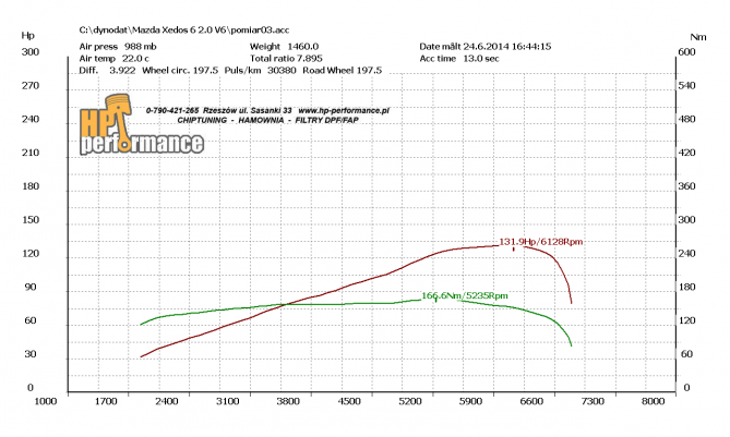

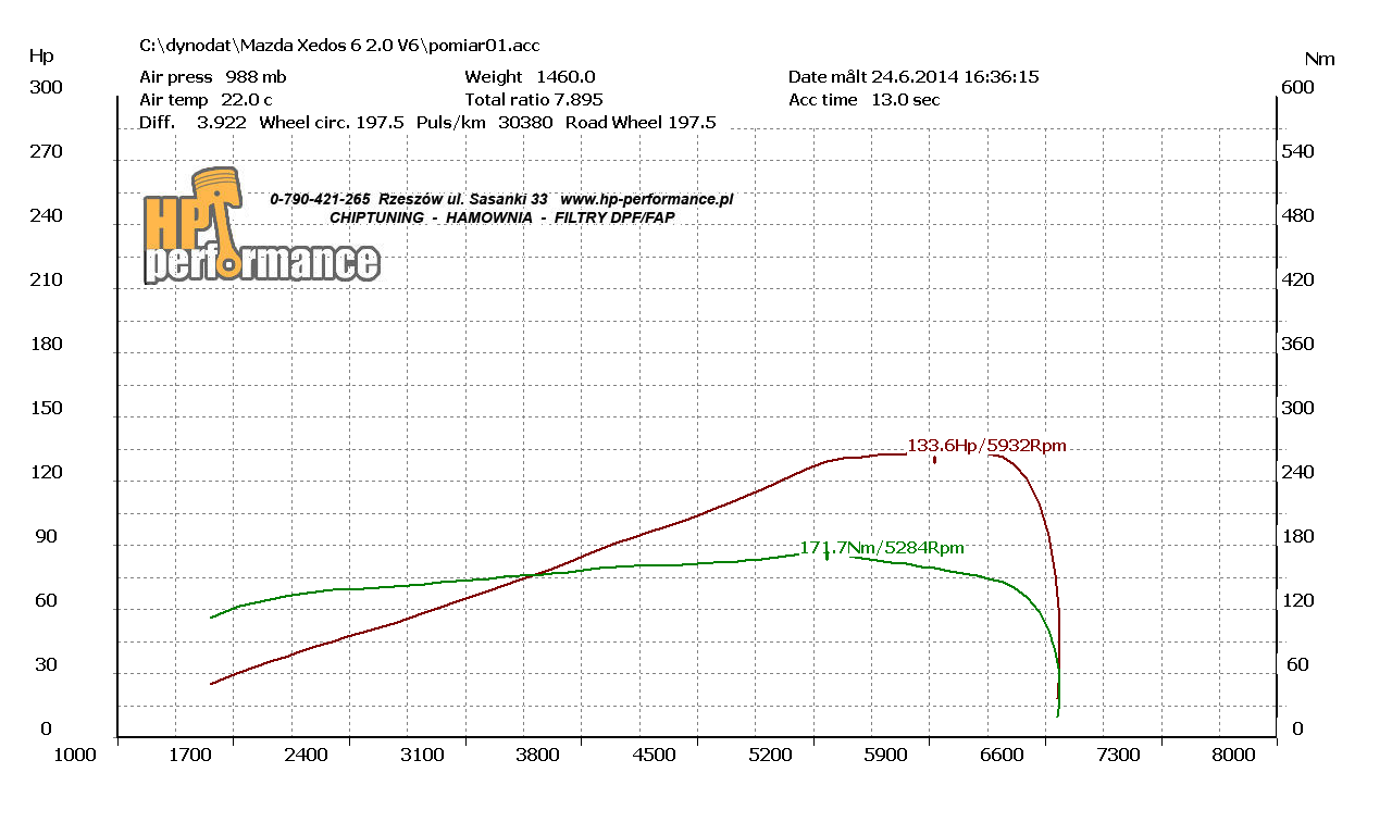

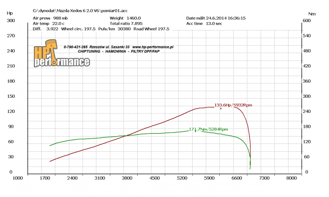

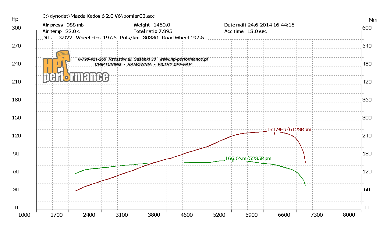

• Wyniki z hamowni z KF:
Gaz:
Benzyna:
Wyposażenie:
• Ogrzewanie postojowe Webasto
• Kllimatronic
• Elektryczne szyby
• Podgrzewane lusterka
• Tempomat
• Alcantara
• Centralny zamek z pilotem
• 2 x poduszka powietrzna
• ABS
• 4 x elektryczne szyby
• Regulowana kolumna kierownicy
• Wspomaganie kierownicy
Naprawy: (u Wieśka)
• Rozrząd + pompa
• Sprzęgło,
• Tylna poduszka pod silnikiem
• Uszczelki
• Sprzęgiełka
• Przewody +świece
• Tarcze i klocki przód z M6
• Wysuwana antena
• Pompa wspomagania
Modyfikacje:
• Wybielone przednie kierunkowskazy
• Białe boczne kierunkowskazy
• Tylne lampy przedliftowe
• Przycisk do wysuwania anteny (dzięki Crenshaw)
• Żarówki Tungsram Megalight +120%
• Short Shifter (dzięki roddi15 )
• Audio
– Sony CDX-GT434
– U-Dimension EL Comp 6
– Powerbass S-693
Po poprzednim właścicielu odziedziczyłem:
• Nowe emblematy
• Nową kierownice
• Schowek z termometrem od 626- wymieniony na oryginalny
Plany
• Gleba
• Usunięcie precata
• Regeneracja przednich świateł

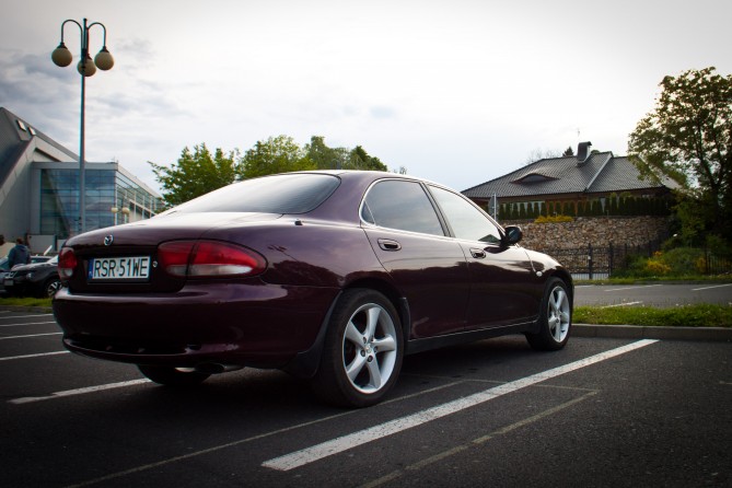

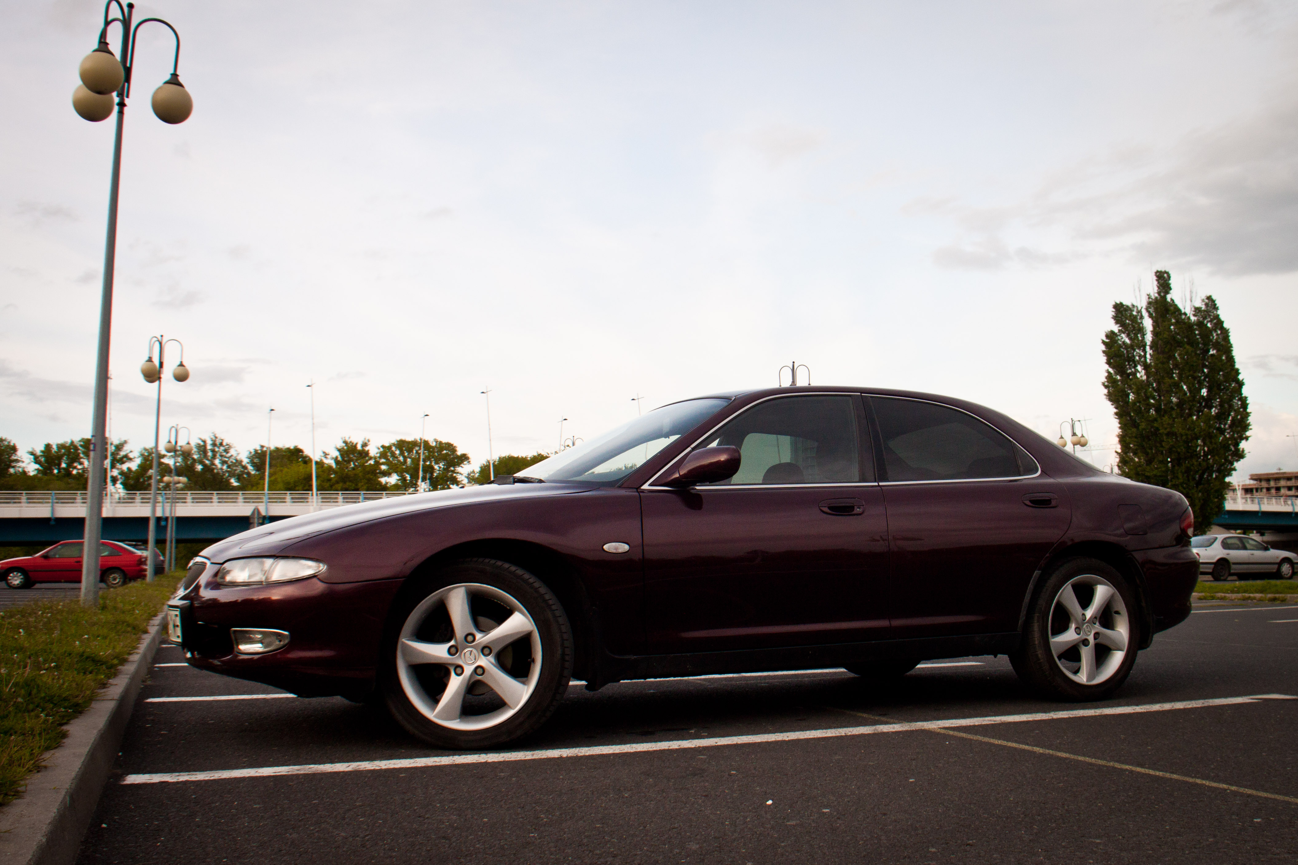

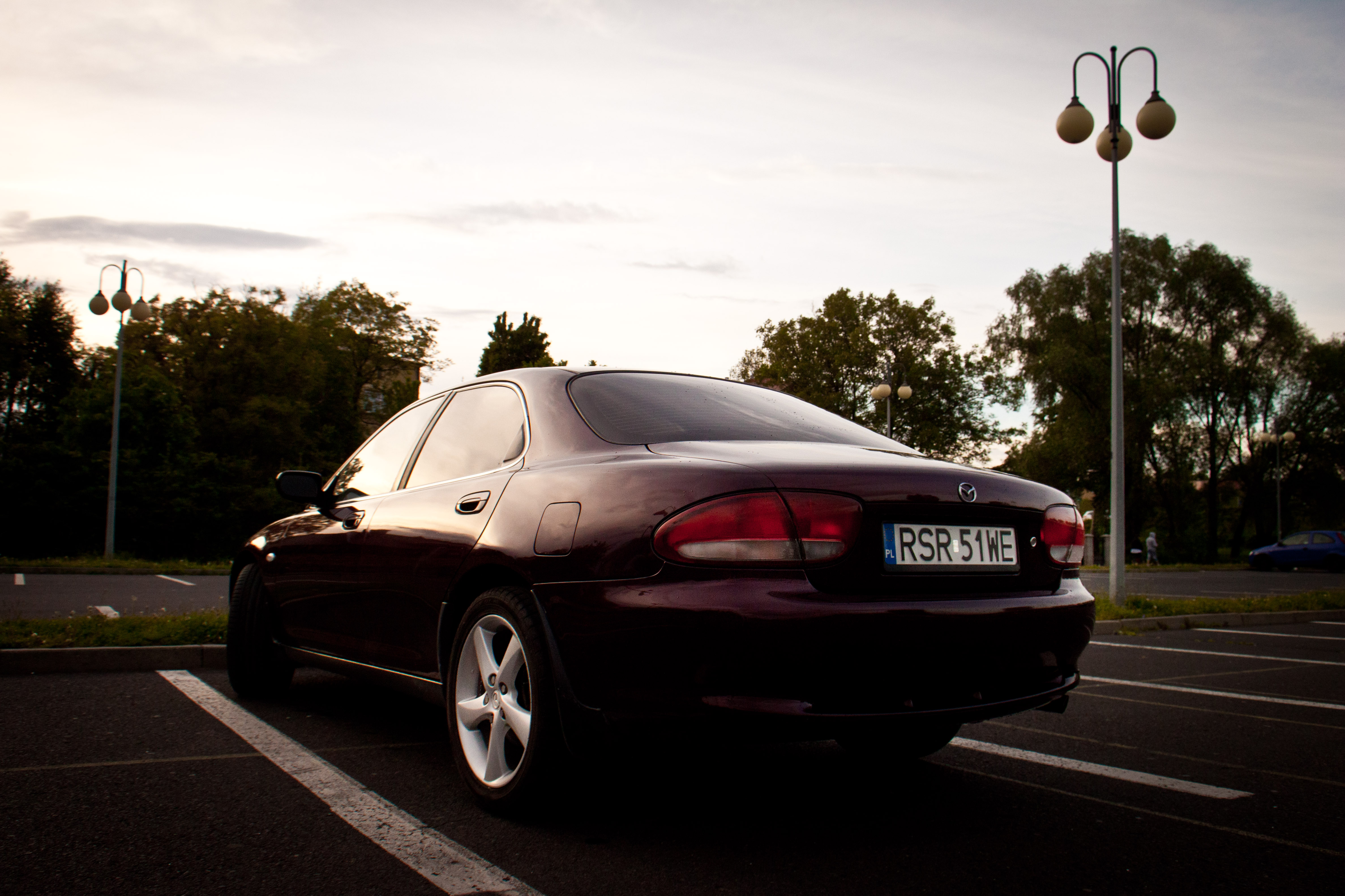

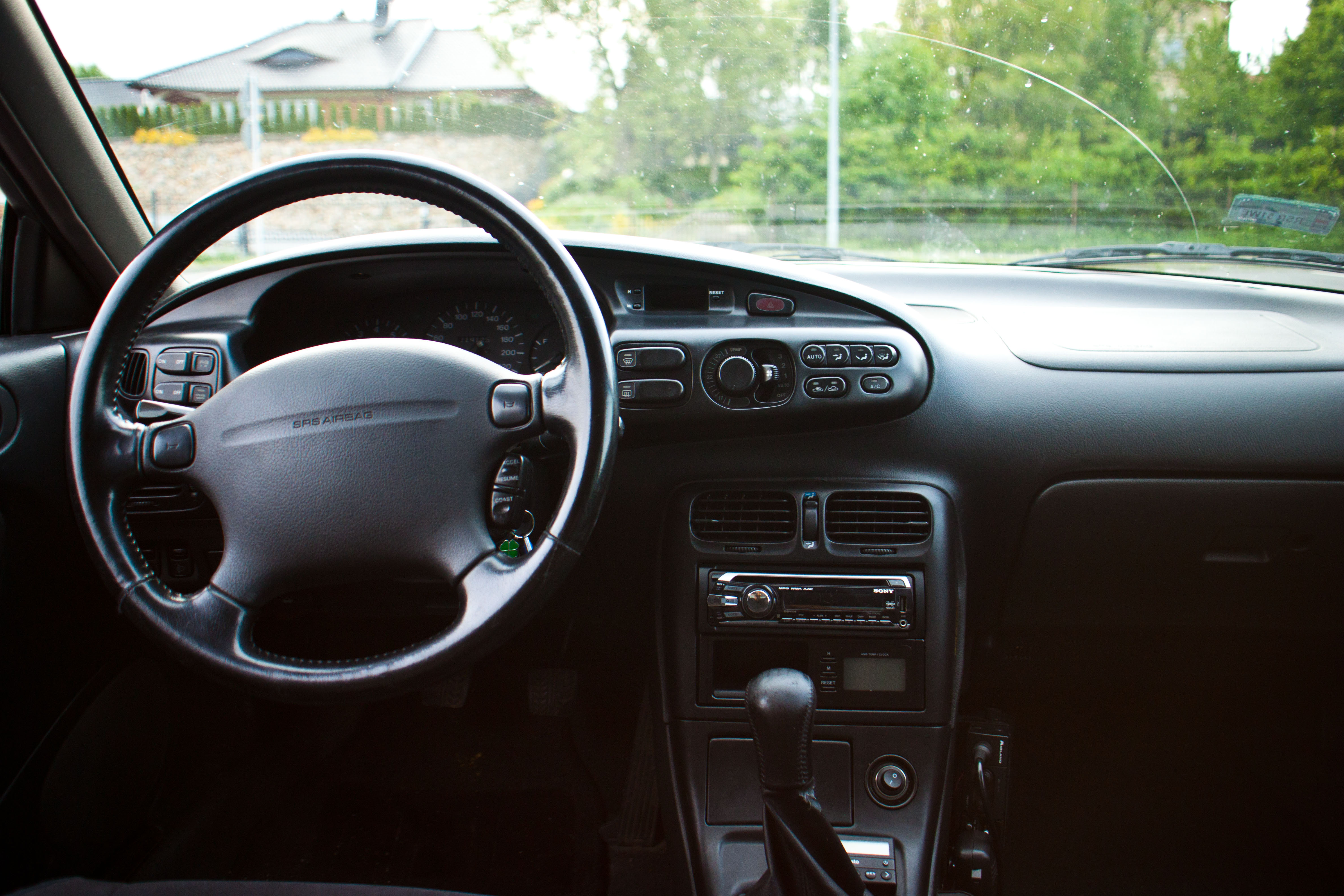

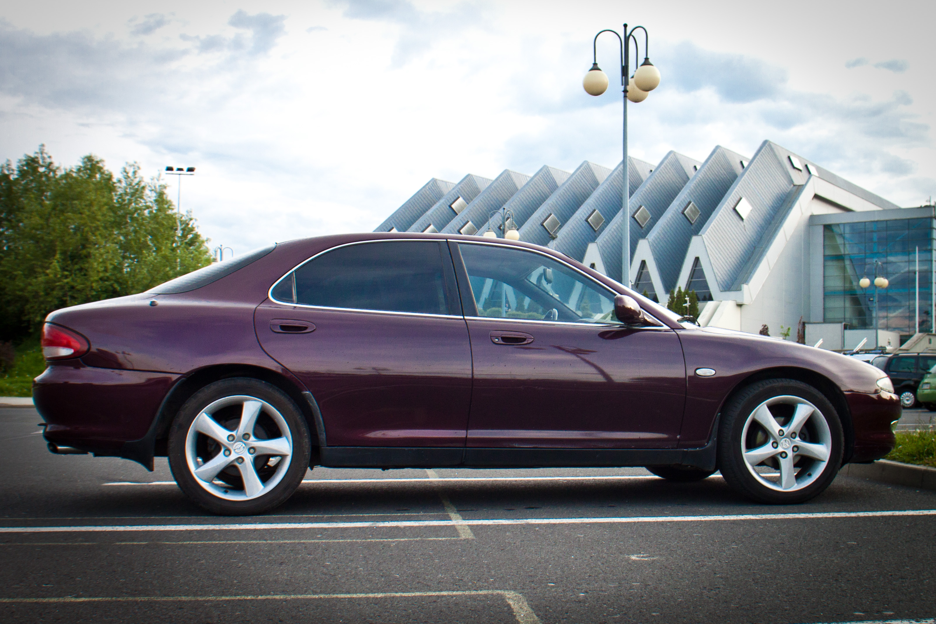

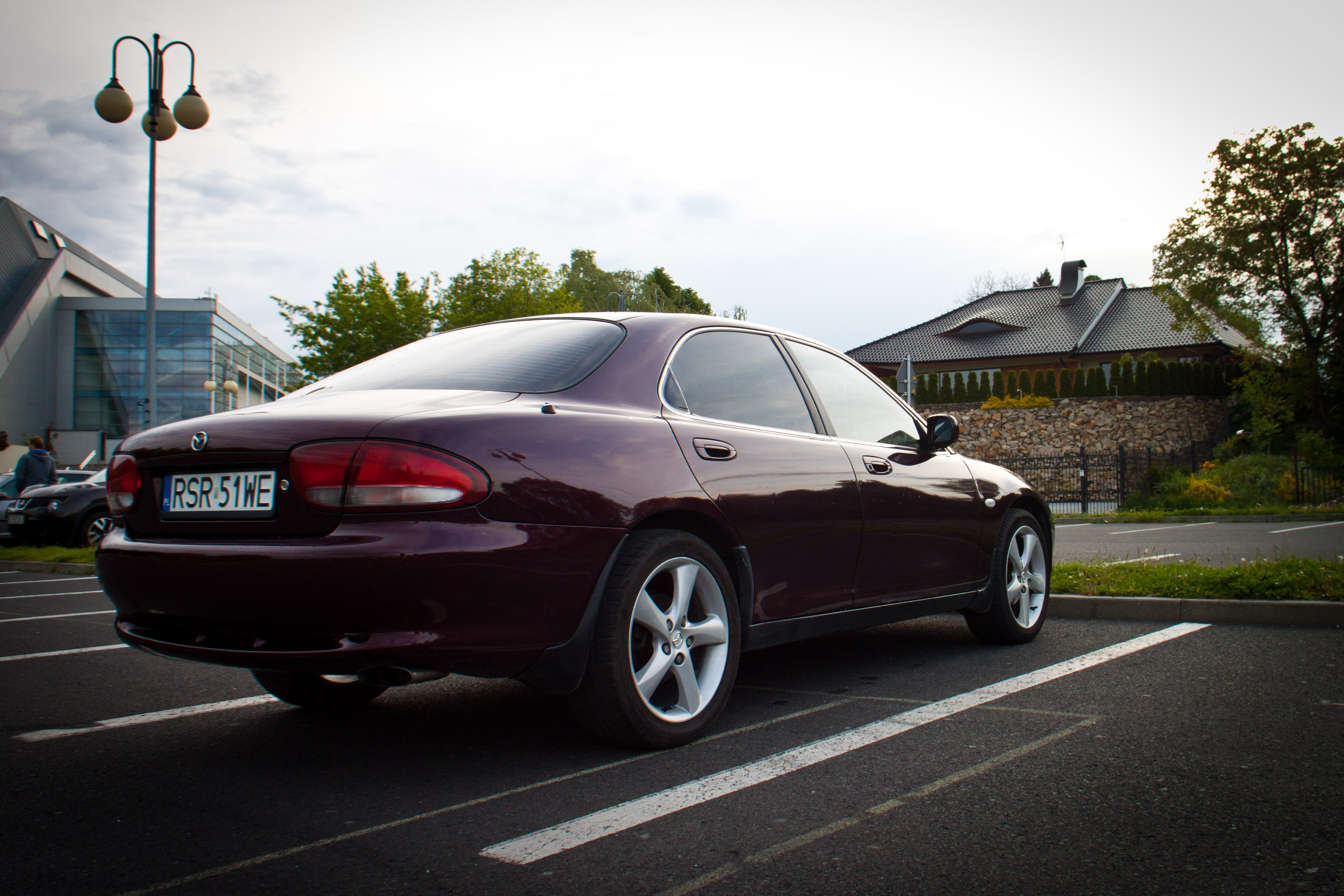

I kilka zdjęć :)

Witamy w dziale Nasze Mazdy :) Bardzo fajny Xedos, najfajniejsze OEM koło z 6 też pasuje bardzo dobrze :)

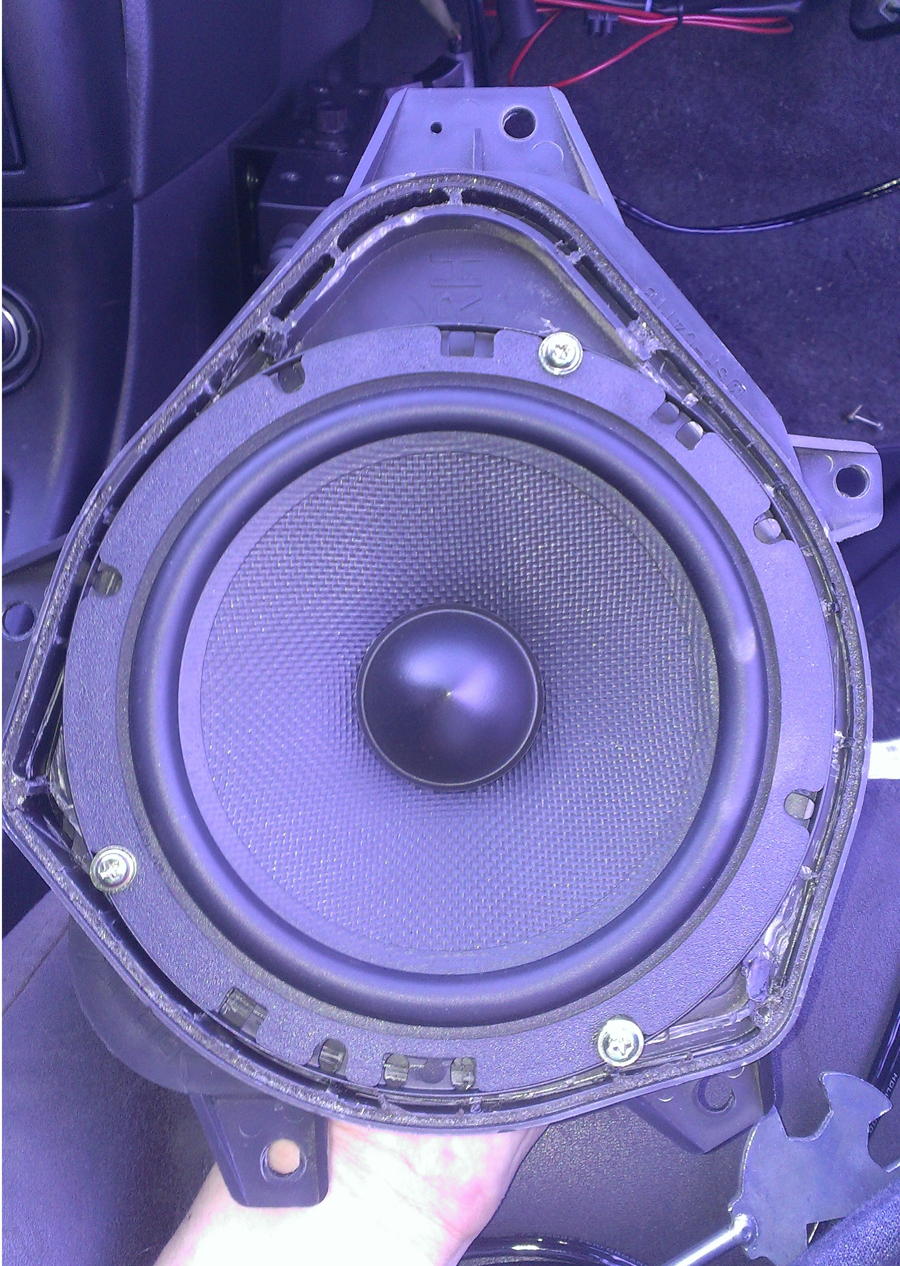

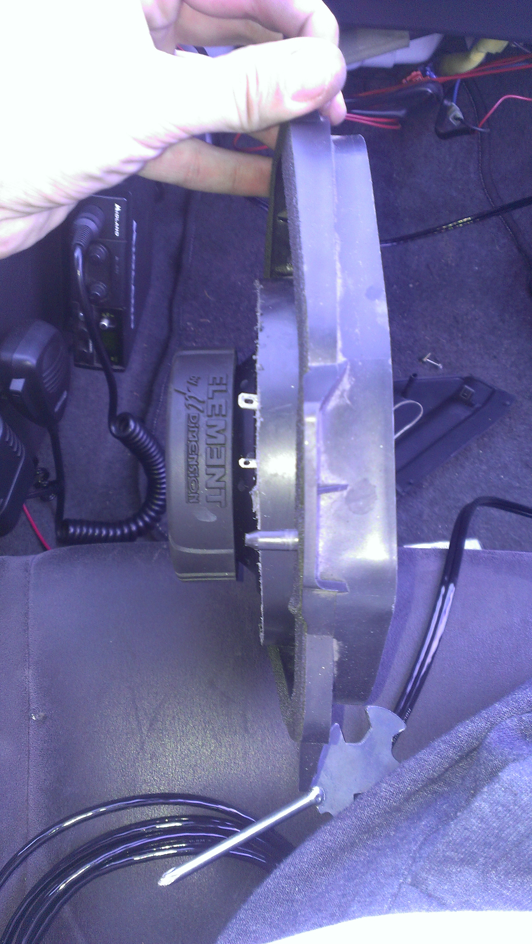

Dziś zawitały nowe głośniki – na razie tylko z przodu – U-Dimension EL Comp 6,
Montaż w drzwiach wymagał przeróbki oryginalnego uchwytu tj. odcięcia całego tyłu (ze względu na głębokość głośnika) oraz poszerzenia obręczy w której siedzi głośnik. Tweetery wylądowały na słupkach. W najbliższym czasie zabieram się za wygłuszenie przednich drzwi :)

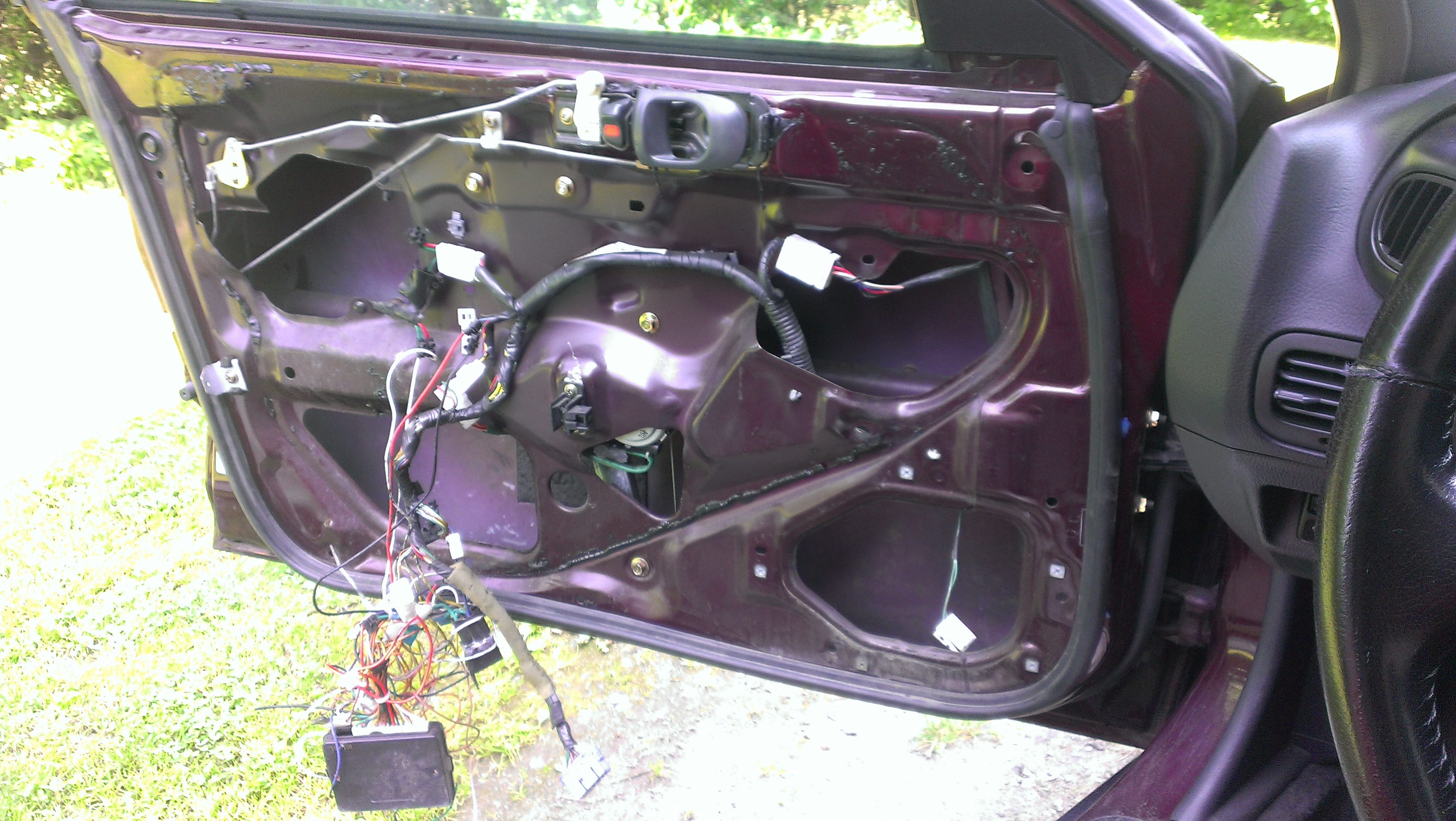

Przy okazji znalazłem coś w drzwiach kierowcy – to chyba sterownik centralnego zamka:

Autko wygląda bardzo zacnie, gratuluję!!! Czy w tym roczniku nie powinna już być poduszka kierownicy z emblematem?
Od: 13 mar 2011, 00:10
Posty: 60
Skąd: Mikołów
Auto: Xedos 6 CA KF 2.0 V6 automat
Postprzez risto77 » 10 cze 2014, 17:16
gskarabeusz81 napisał(a):Autko wygląda bardzo zacnie, gratuluję!!! Czy w tym roczniku nie powinna już być poduszka kierownicy z emblematem?
Emblemat na kierownicy jest od '98 produkcji kiedy to Mazda zmieniła logo. Tutaj może być '97 a pierwsza rej. '98

To na pewno będzie sterownik centralki. Właśnie z drzwi przednich kierowcy dobiegały czasem cyknięcia jak centralny świrował. Szczególnie po deszczu. Ale makaron :|
Ale przysięgam ,że to nie moja robota. Ja kupiłem już z centralnym z pilota. Ja bym tego tak nie zrobił!

Pewnie znana z reklam niemiecka dokładność i precyzja :)

Poniżej zdjęcie z montażu trochę większych głośników w oryginalnej "ramce". Wystarczył nagrzany nóż i piłka do metalu :)
