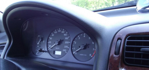

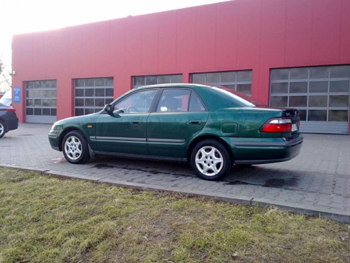

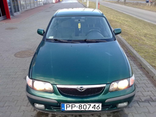

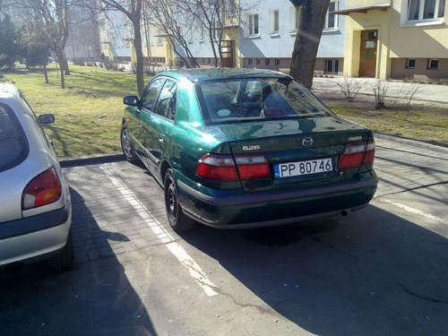

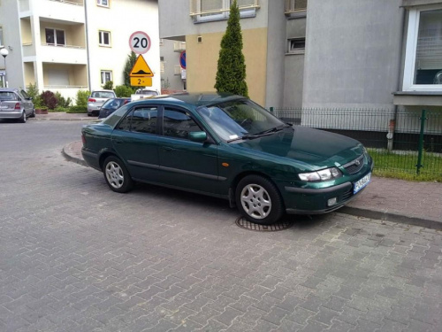

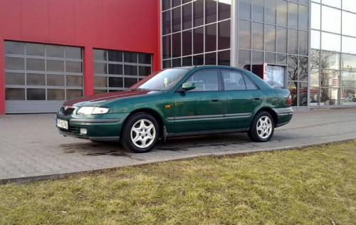

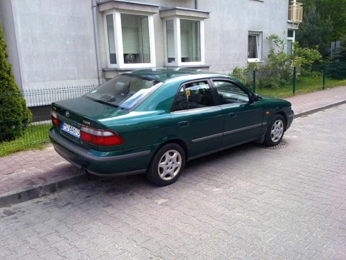

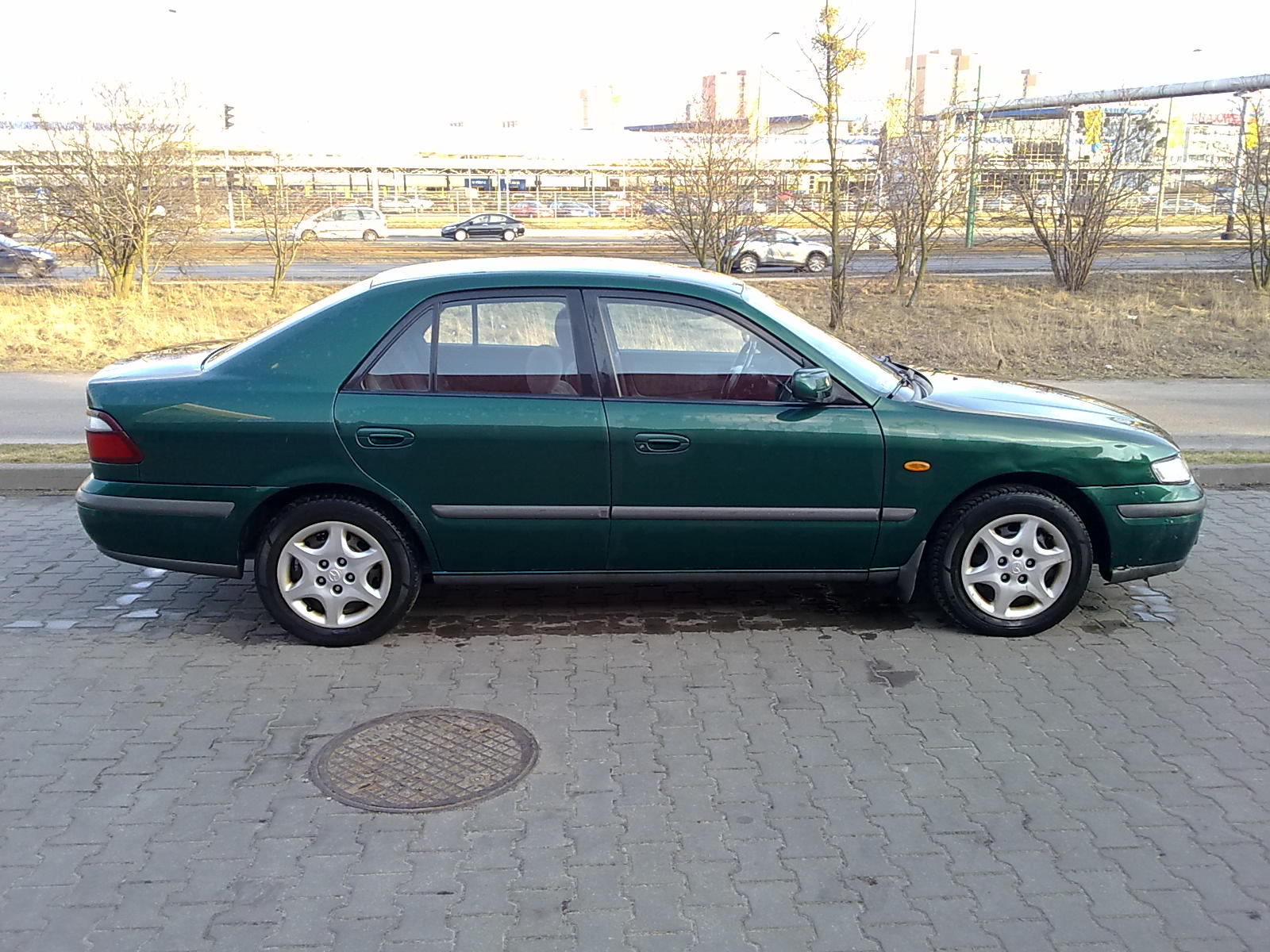

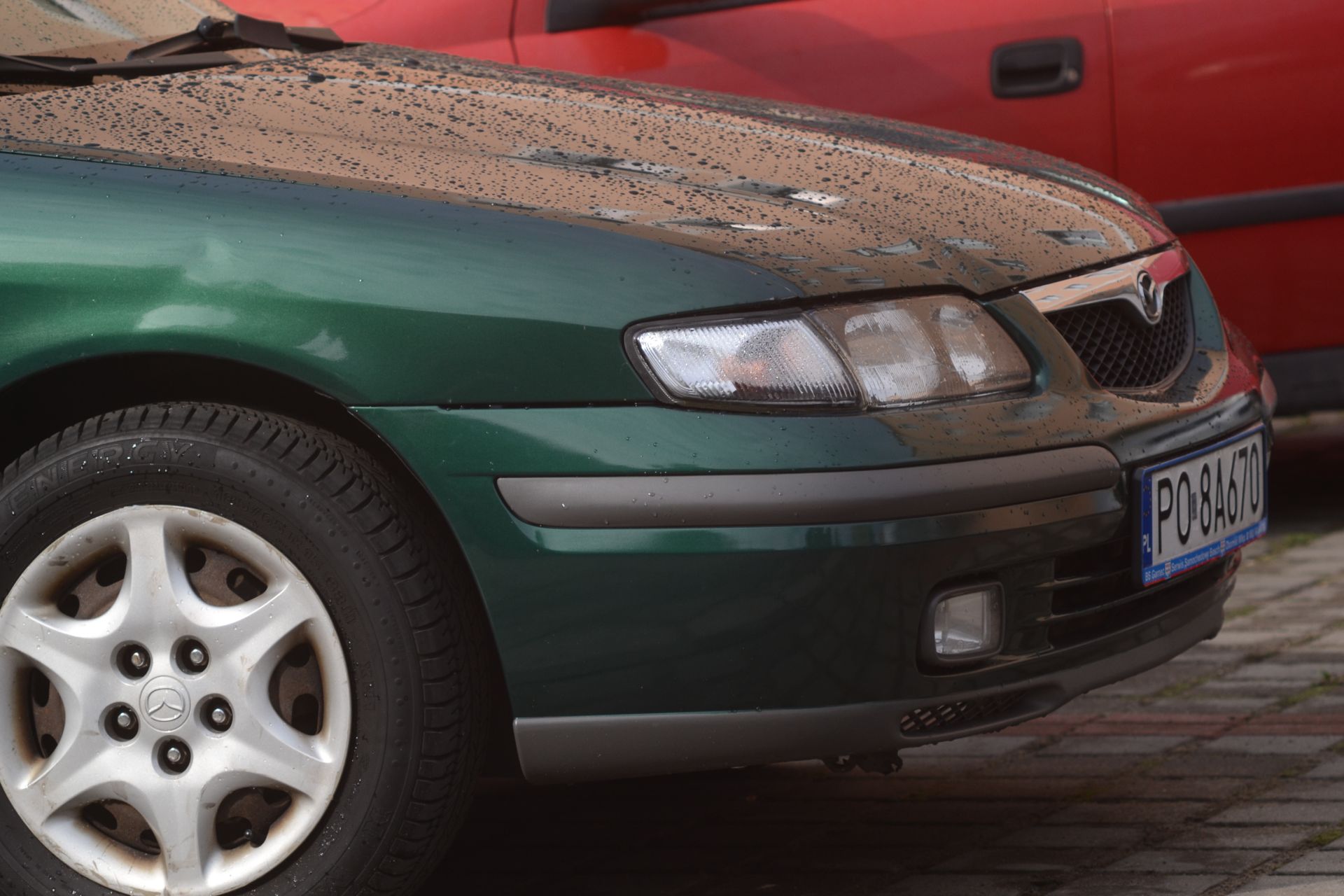

Przedstawiam moje skromne małe zielone wozidło jakim jest oczywiście Mazda :)
Auto zakupione tuż przed Sylwestrem 2013 w Chodzieży.
Wielu ten model 626 się nie podoba, mi za to podaba się, ale tylko w nadwoziu sedan. Ma ładną klasyczną linie.
O liftbacku i kombi nie wypowiadam się :)
Początkowo chciałem sprzedać ją z zyskiem, jednak zmieniłem zdanie. Lubie ten wóz :)
Generalnie jest kilka "rysek" i wgniotek ale nie ma co dramatyzować.
Z rzeczy zrobionych przy aucie:
-wymiana sworzni wahaczy przód
-wymiana gum na wahaczac przód
-ustawienie geometrii zawieszenia
-kupiłem dwie opony na przód
-jak również zacisk hamulcowy prawy tylny
W tej chwili auto jest przerejestrowane i czeka na mały przegląd tj. wymiane oleju z filtrem, świec i kabli.
Na co dzień jeżdze Micra, która teraz szuka nowego właściela. Ale nikt jej nie chce heh.
Wyposażenie
-4x podzuszki powietrzne
-ABS
-TCS (a może nie mam.. :) )
-climatronic
-tempomat
-cup holder
-welurowa tapicerka
-halogeny
-zaniedbany zielony metalik
O czyms mogłem zapomnieć :)

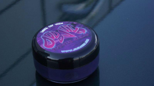

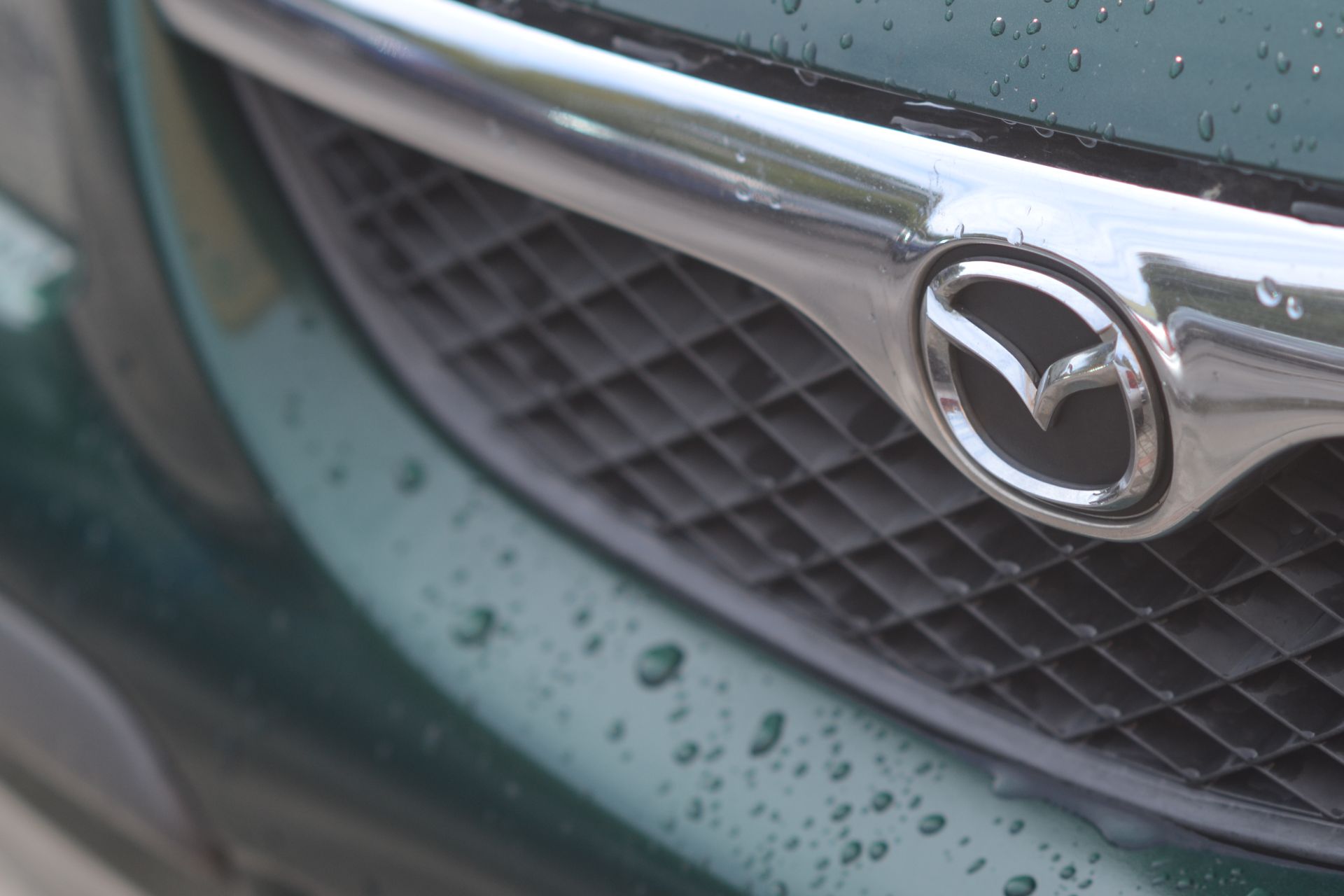

Kilka fotek z wczorajszego woskowania. Z racji braku miejscówki i maszyny, cała operacja recznego nakładania Dodo trwała jakieś dwie godziny :) Delikatny blask widać <faja>
Obrazek Obrazek Obrazek Obrazek

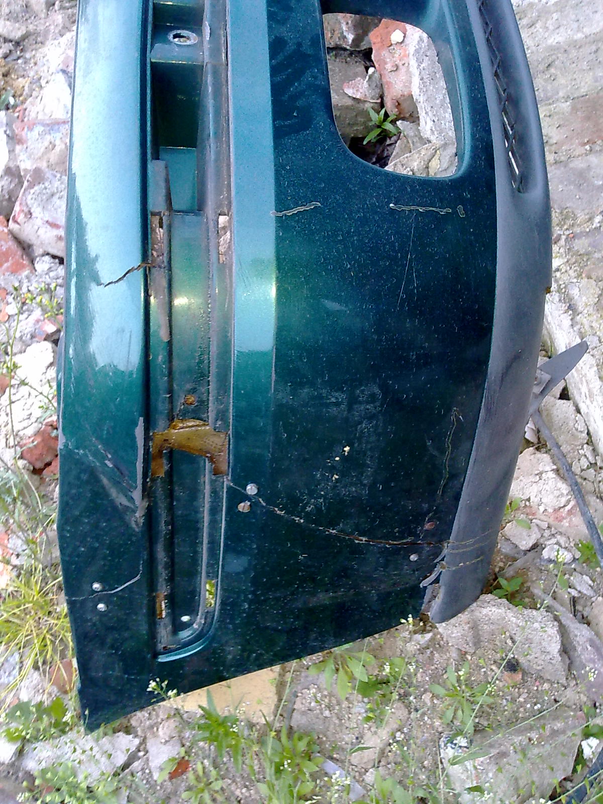

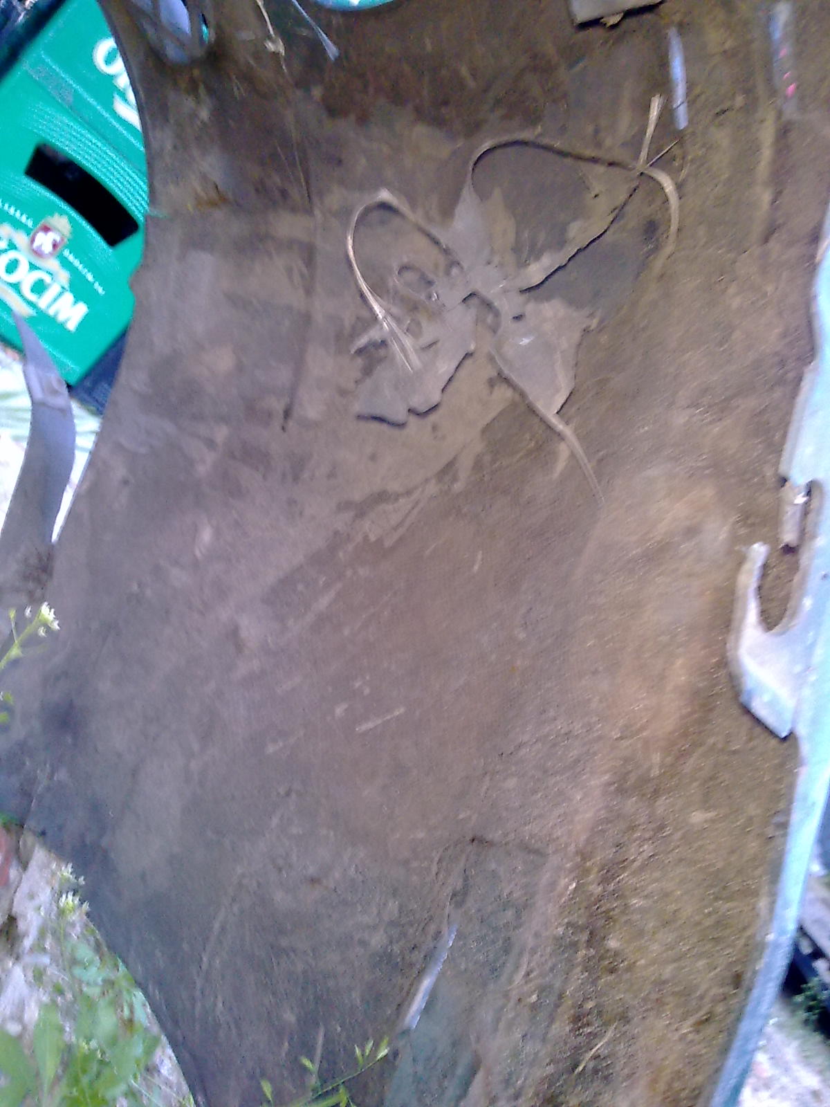

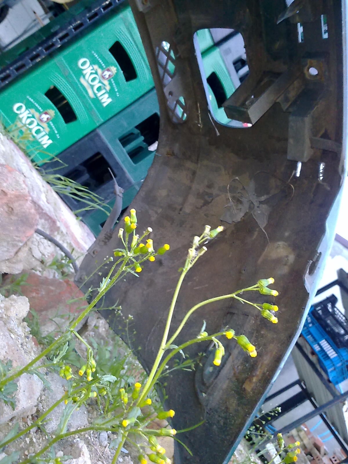

Wczoraj w końcu zamontowałem zderzak który kupiłem jakiś czas temu. Niestety kolor był inny od tego który jest na aucie jednak z pomocą przyszedł kolega który ogarnął kwestie lakierowania.
Stary zderzak był od środka polepiony żywicą i wyglądało to tragicznie heh. Jutro wrzuce dowody w postaci zdjeć <czytaj>

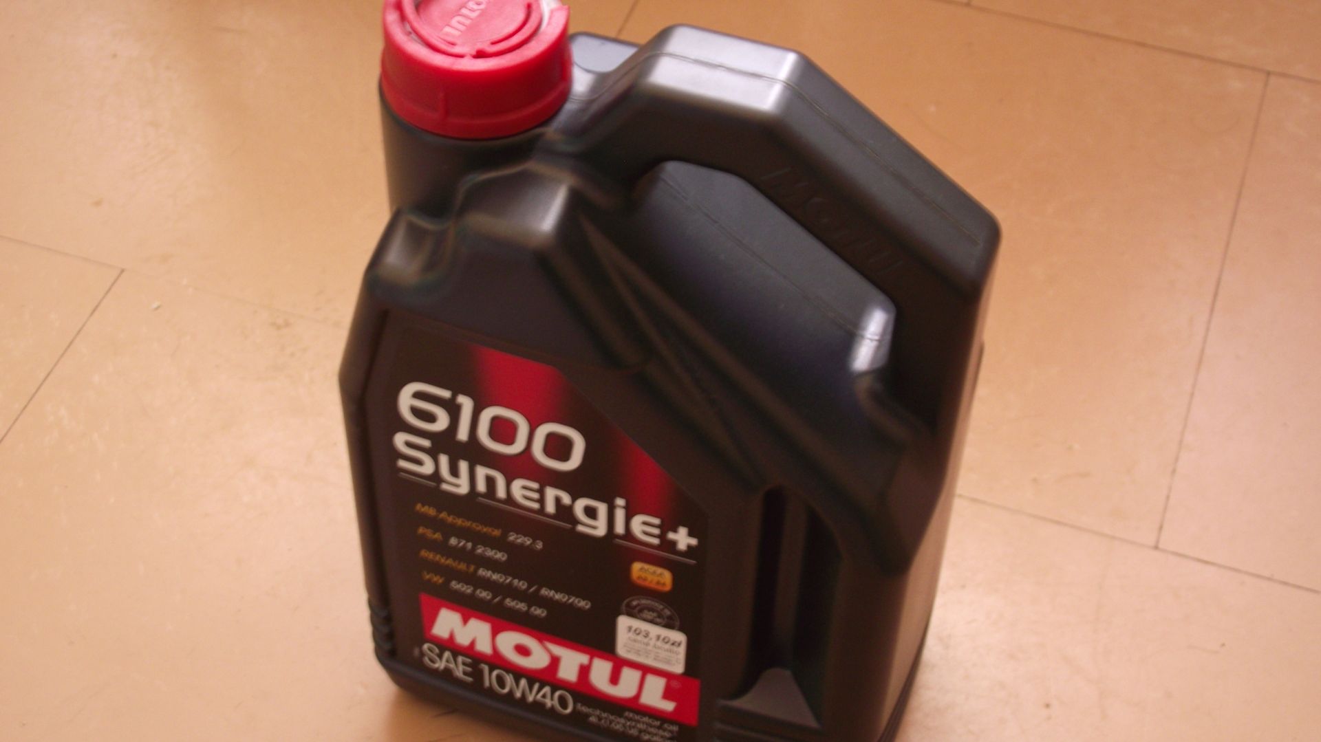

Przy przebiegu 256 600 wymieniłem olej w silniku i filtr, przewody zapłonowe i świece.
Olej Motula, filtr Mann, przewody zapłonowe Sakura a świece zapłonowe Denso :)

Świeży olej
I zderzak który był na Mazdzie

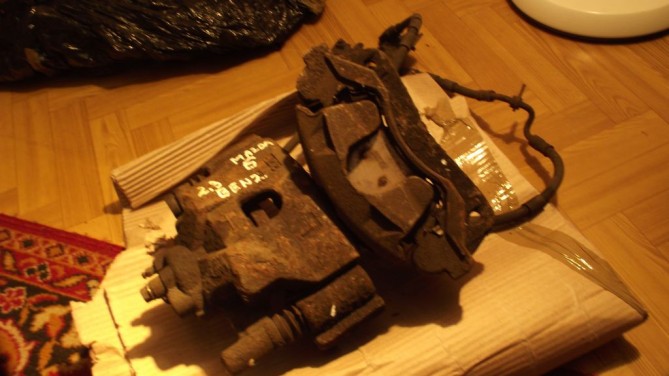

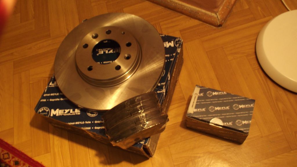

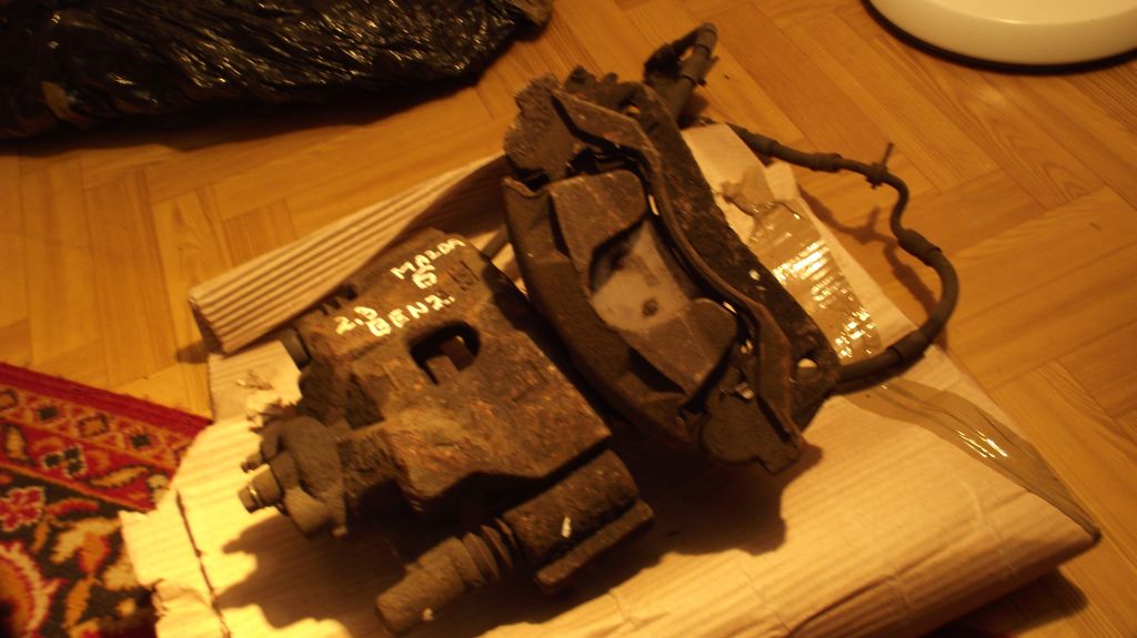

Czas na aktualizacje. W tym tygodniu przyszły do mnie zakupione w zeszłym tygodniu zaciski od Mazdy 6 GG. Są podobno od wersji 2.3 benzyna, jednak nie wiem czy różnią sie czym w porównaniu do innych wersji silnikowych. Do tych zacisków wchodzi standardowa tarcza 283 mm.
Żeby zaciski nie leżały zbyt długo bezczynnie, kupiłem tarcze i klocki Meyle. Starałem sie wybrać coś ze średniej półki. Znalazłem nawet kilka pozytywnych opini o tym producencie :)
Zaciski chce pomalować, obecnie są w stanie surowym. Prawdopodobnie wybiore klasyczny w takich sytuacjach kolor czyli czerwony.

Postprzez Riki » 26 cze 2014, 15:12
Dobry wóz :) niech służy!
modyfikacja z przednimi zaciskami to podstawa w tym modelu – dobry krok!

Postprzez sebekle » 26 cze 2014, 15:55
a co z nimi jest nie tak bo nie bardzo rozumiem? jakoś nie zauważyłem żeby były kiepskie. no chyba że but od świateł do świateł po mieście ale wtedy to wątpię czy zmiana coś da :)

Postprzez slisman » 27 cze 2014, 08:37
Po prostu hamulce w GF/GW są słabe. Jasne, przy zwyczajnej spokojnej jeździe tego nie widać, ale przy mocniejszym (chociażby awaryjnym) hamowaniu to widać, że hample nie są skuteczne :P

Postprzez Riki » 27 cze 2014, 13:17
silsman :) ty masz już tarczę ponad 270mm i większy klocek więc daje to już jakoś radę :P
w GFie jest słabo... jak piszesz – przy heblowaniu z prędkości 150-180km/h fabryczne nie zdają egzaminu. Po mieście do spokojnej jazdy jest ok :)

Postprzez Emmett » 27 cze 2014, 20:37
Riki, też tak myśle <spoko> Trzeba poprawić fabryke.
Po za tym klocki na przodzie i tak powoli sie kończą, wiec postanowiłem podejść kompleksowo do tematu hamulcowego :)
Mazda niestety nie była należycie serwisowana przed poprzednich właścicieli (czyt. drut w elemencie gumowym wahacza :| ) Powoli działam z tematami :)
Tak przy okazji, seryjny przewód hamulcowy podchodzi pod zacisk od M6??
sebekle, nie butuje wozu od świateł do świateł, ale i tak słabo hamuje. Nie tylko przód bede robił.
slisman, wieć teraz czas na Ciebie a nie tylko zazdraszczasz ;)

Postprzez Emmett » 28 cze 2014, 19:34
Tak, na alledrogo kupiłem. Dwa zaciski kosztowały mnie nie całe 200 zł. Jeszcze czekają na założenie ;)

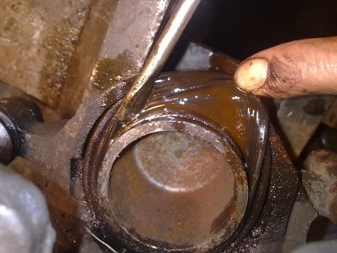

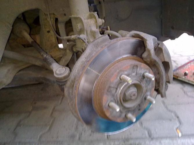

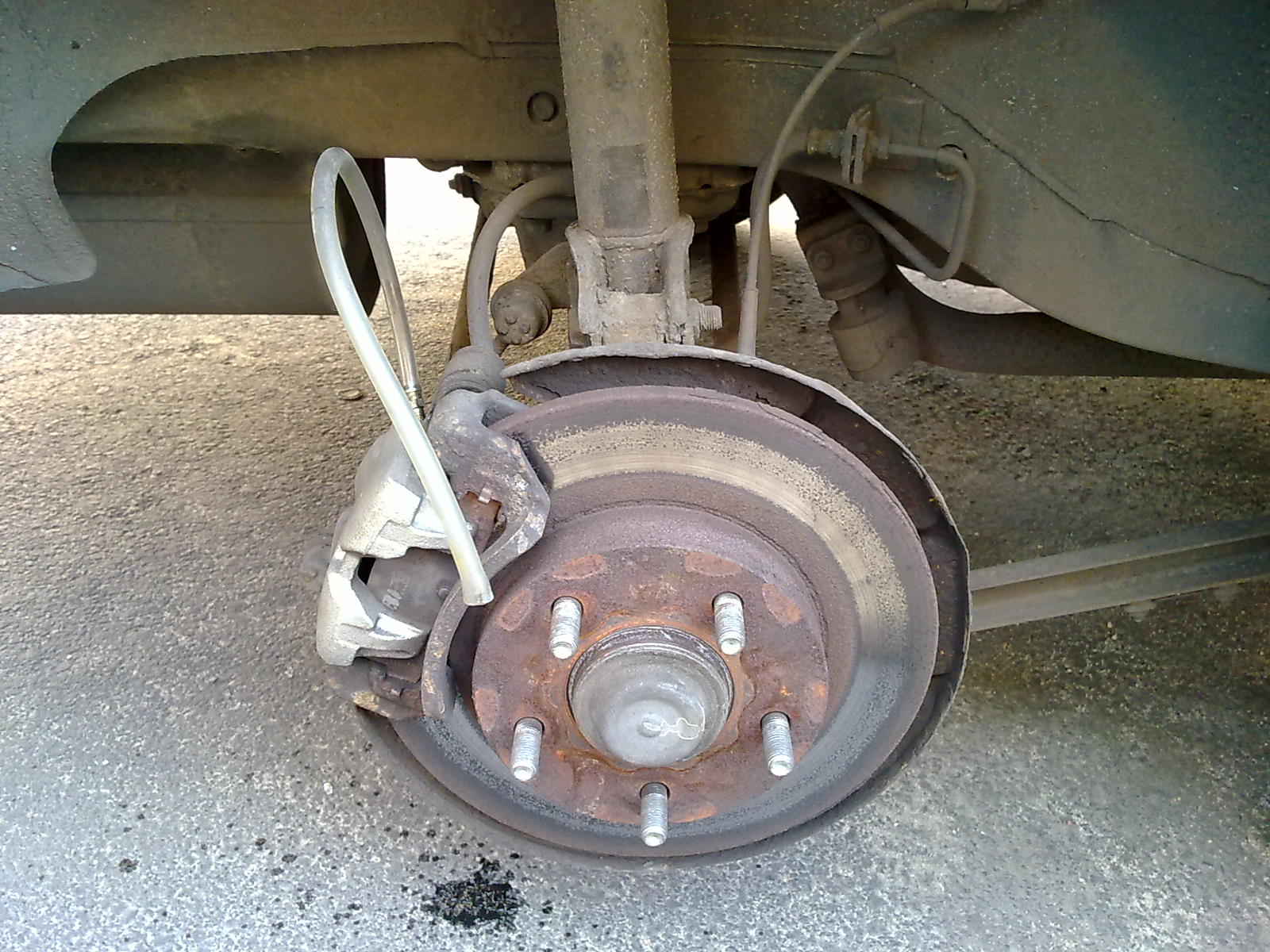

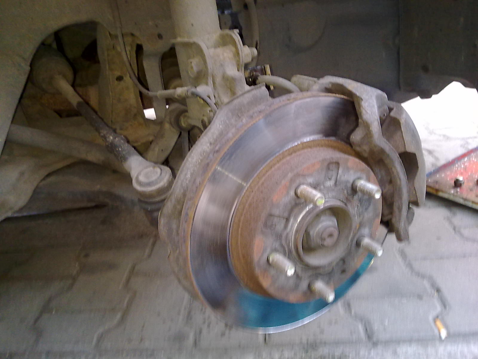

Postprzez Emmett » 3 lip 2014, 19:40

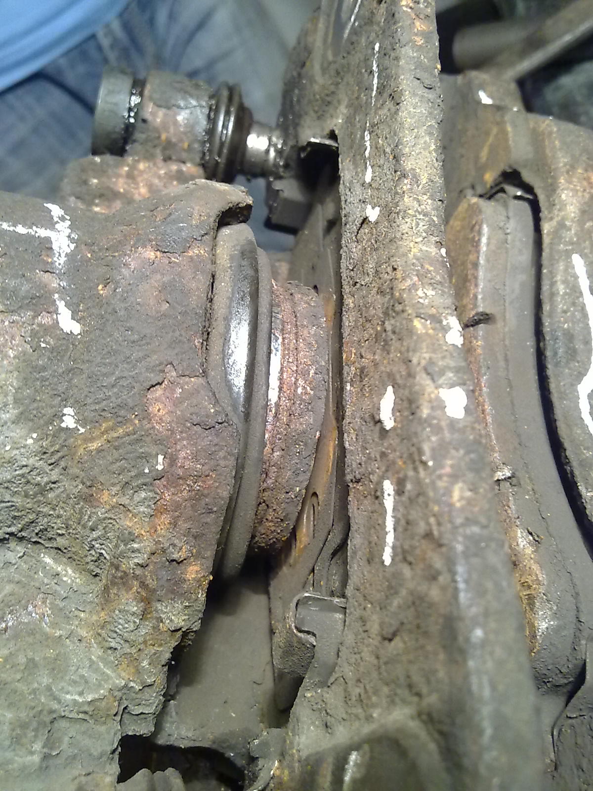

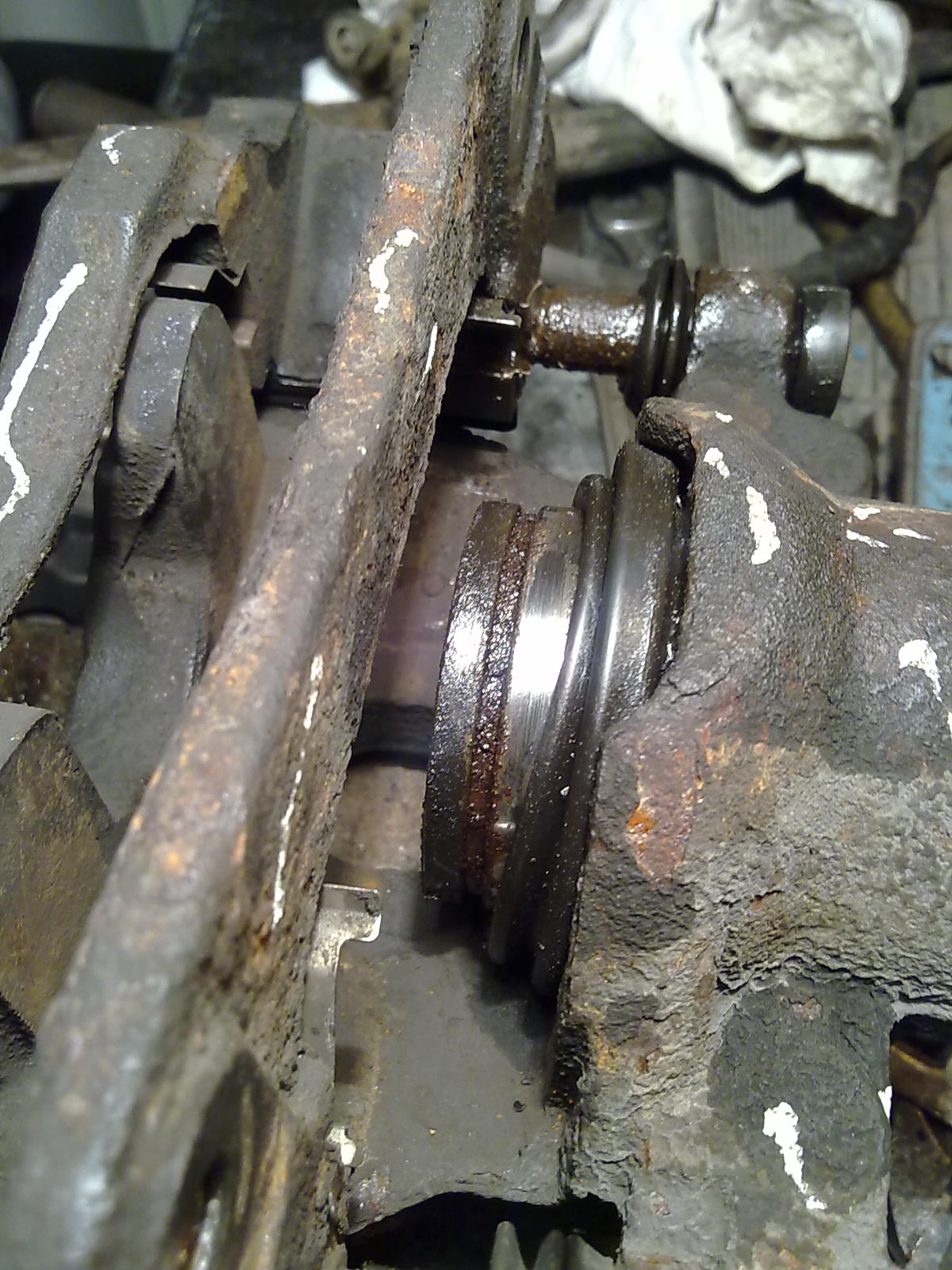

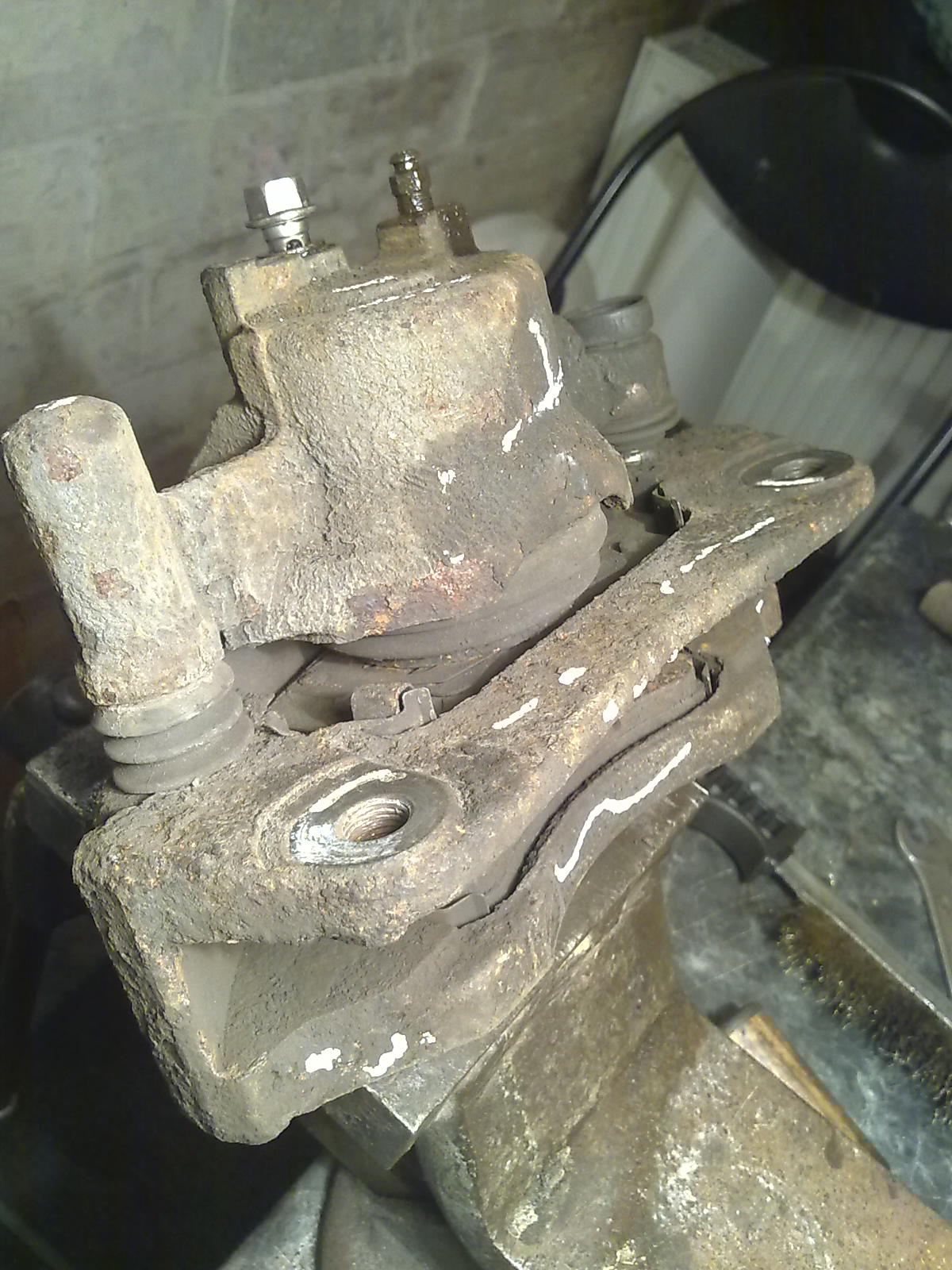

Zaciski od M6 które kupiłem nadają sie tylko na żyletki. Widać że długo leżały pod chmurką. Gdy otworzyłem paczke to już wiedziałem że mogą być problemy. Były troche styrane. Na fotkach z aukcji wyglądały elegancko. Po rozmowie ze sprzedającym ustaliłem że odsyłam mu ten złom i czekam na kase.
Wczoraj tylko odpowietrzyłem hamulce z kumplem z pracy. Chyba jest minimalna poprawa.

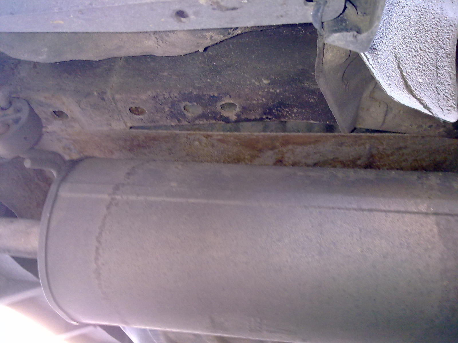

Obejrzałem sobie również przy okazji podłoge z tyłu i podłużnice. Jak na Mazde jest spoko :)
Do zdjęć miałem niestety tylko telefon.

Jeśli chodzi o przednie zaciski od M6 kupione na alledrogo, to wyszła niezła lipa. Przegrałem spór transakcyjny :|
A tu porównanie na dwóch pierwszych fotkach:

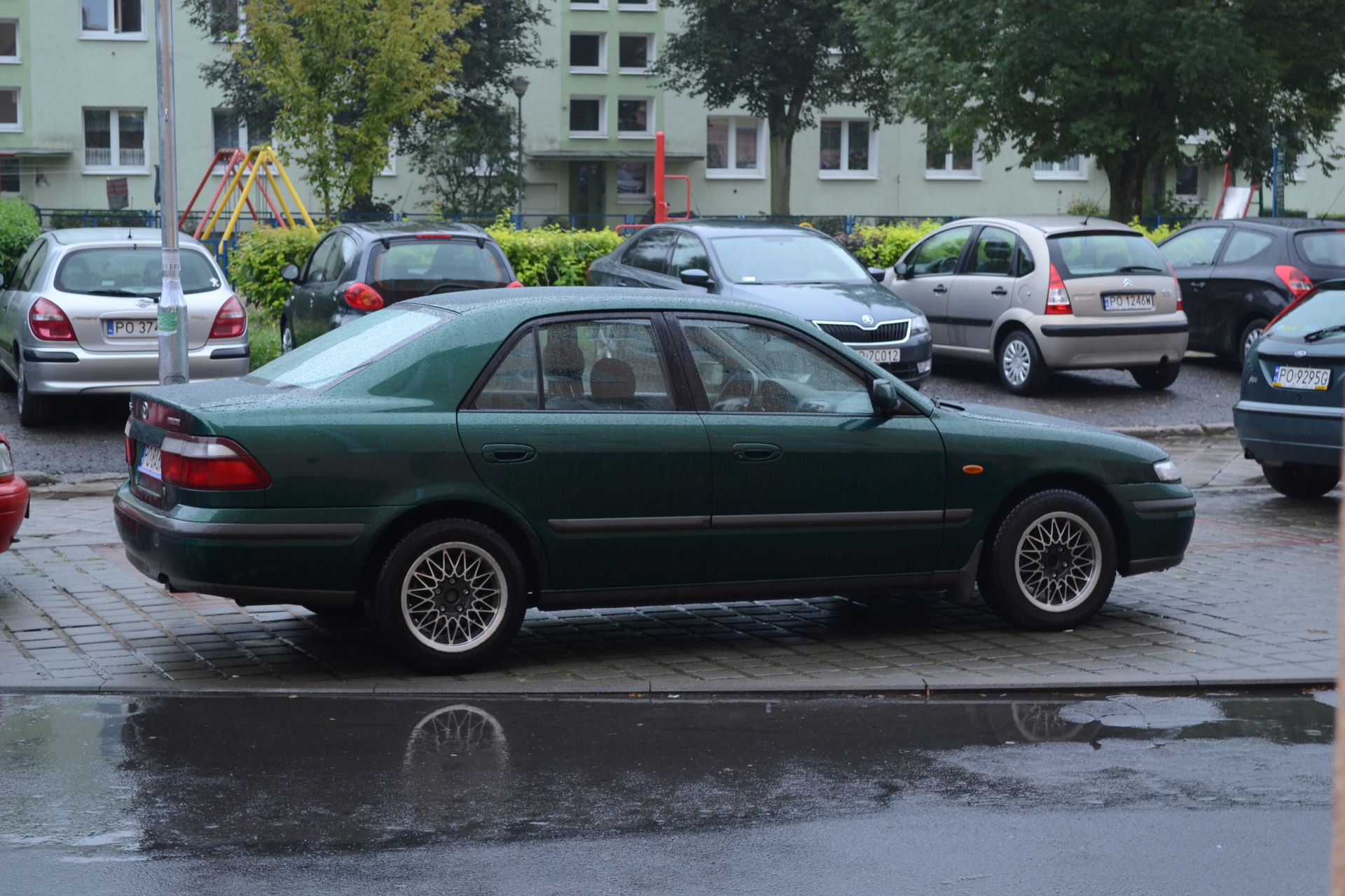

Postprzez Emmett » 1 wrz 2014, 20:05

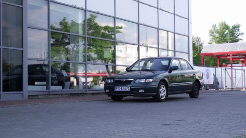

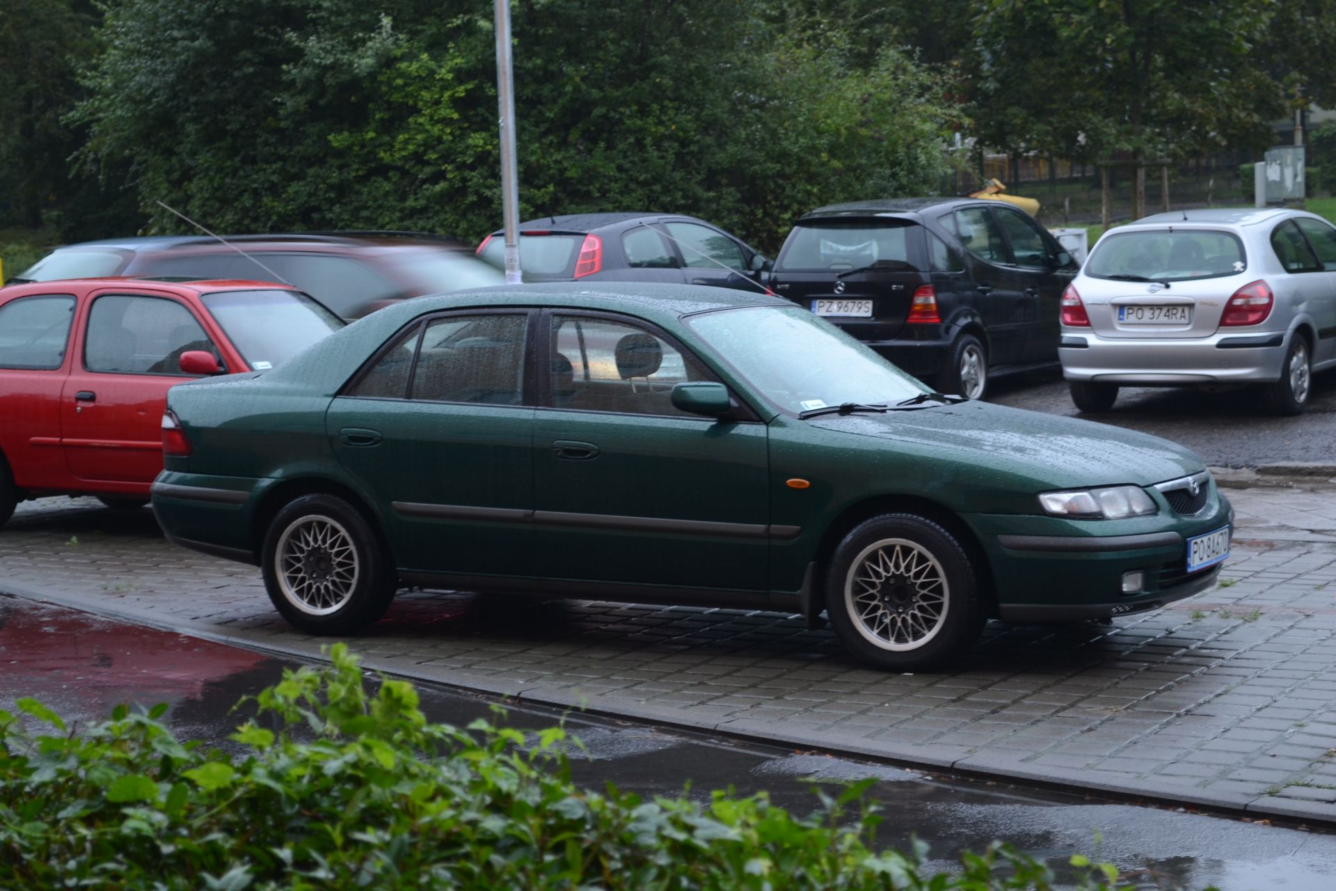

Mała aktualizacja, chyba pierwsza która jest nie tylko naprawą lub wymianą czyści która tego wymagała.
Chociaż nie do końca. Stalówki i tak musiałem zmienić na jakieś inne felgi bo te na których jeździłem nadawały sie raczej na śmietnik. Były krzywe i skorodowane.
Szukając nowych używanych felg postanowiłem że będą to alufelgi. Znalazłem na portalu ogłoszeniowym, zadzwoniłem, popytałem i stwierdziłem że biore. Dwie felgi okazały się krzywe, w dodatku otwór centrujący miał około 60 mm zamiast mazdowskiego 67,1. Na szczęśnie z jednym i drugi poradziłem sobie :)
Producent to OZ, modelu nie znam. Na wewnętrznej stronie jest wytłoczony napis Ruote, ale czy to nazwa modelu felgi, to nie wiem :P Mam do nich również 4 kapsle i trzy śrubki do ich przykręcenia.
Parametry: 7jx15 et 35
Przy tym odsadzeniu i 7 calach szerokości, koło z przodu wystaje może jakiś centymetr ;)
Na montaż czekają tylne tarcze i klocki hamulcowe. Puki co leżą bo zastanawiam się czy nie kupić drugiego nowego zacisku tylnego, tym razem na lewą strone.

Gdybys poczytal wczesniej forum, to wiedzial bys ze takie felgi (bez rzezby) nie podejda..
Co do zacisku, zalezy w jakim jest stanie i czy lozysko nie jest zapieczone. Samochod wyglada na zadbany wizualnie, wiec do dziela ;)
