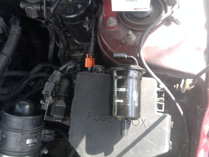

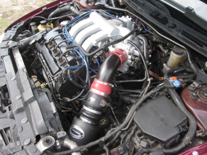

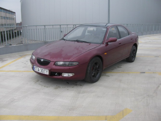

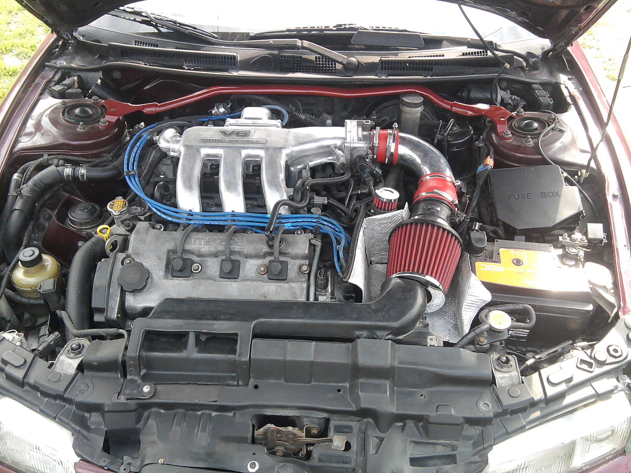

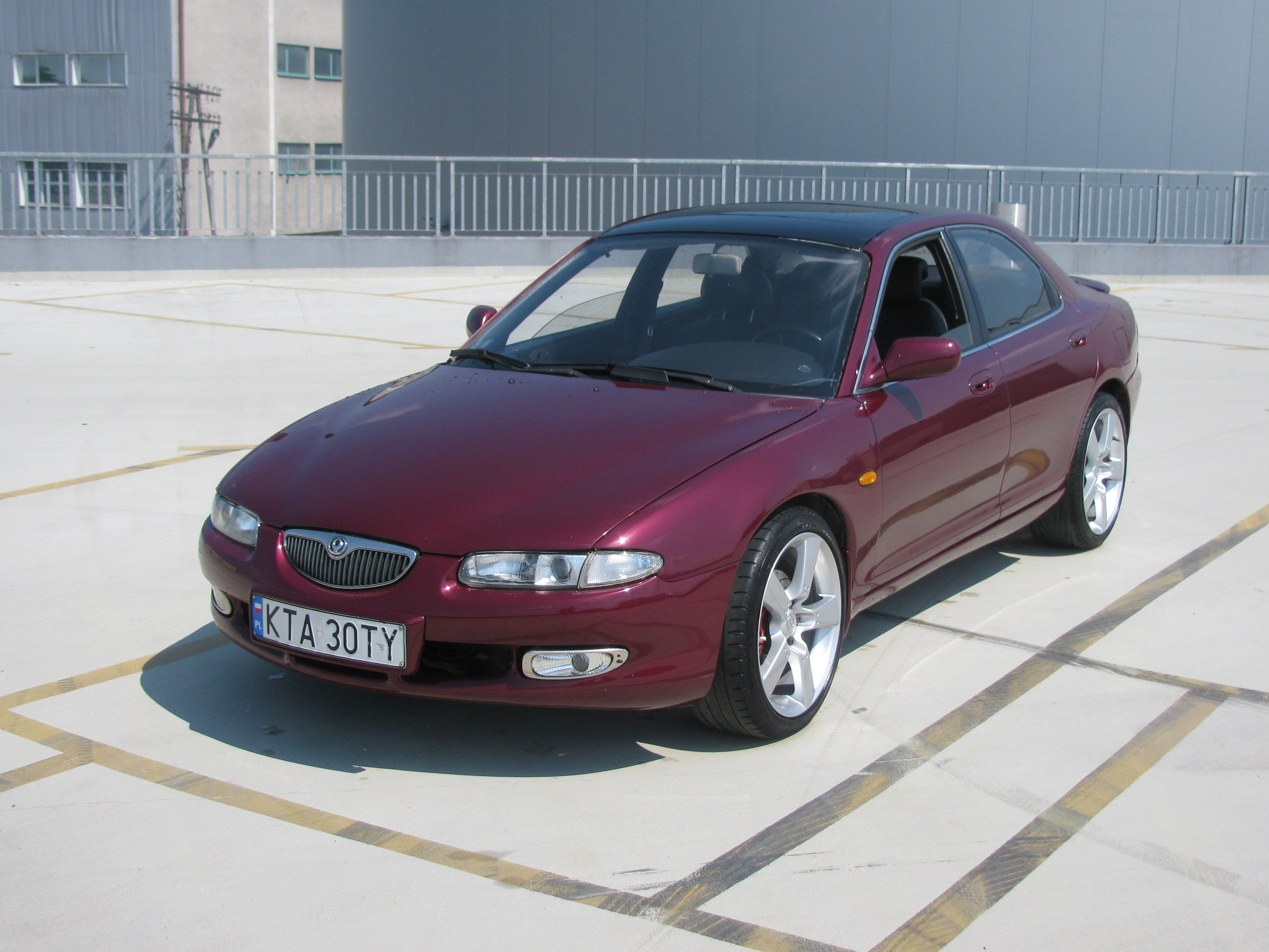

Witam chciałbym zaprezentować wam moją maździnke jest to xedos 6 z 1996r. auto kupione jakieś 3 latka temu za 5200zł wstanie karygodnym <glupek2> a ,że miałem wcześniej forda probe gt turbo z którego byłem zadowolony więc wybór padł właśnie na mazde, czemu xedos 6? to chyba nie trzeba tłumaczyć <faja>
SILNIK było 2.0 v6 turbo a jest 2.5 v6
-korek magnetyczny misy olejowej
UKŁ.DOLOTOWY
-CAI, filtr simota w carbonowej obudowie
-teflonowe uszczelki kolektora ssącego
UKŁ.WYDECHOWY
-cały wydech 60mm (stal aluminiowana)
-zaślepienie EGR
-był tłumik ala apexi n1 jest tłumik z forda c-maxa z dwoma końcówkami
ELEKTRONIKA, ZAPŁON
-akumulator w bagażniku
-zestaw xenonów 6000k greddy
-postojówki LED
-świece NGK Laser Platinum PZFR5F-11 (od voytecku)
UKŁ.HAMULCOWY
-większa pompa hamulcowa i serwo z xedosa 9 2.5 v6
-swap przód od mazdy 6 GG (283mm)
-płyn hamulowy DOT 5.1
ZAWIESZENIE
-wszystkie gumy wymienione na poliuretany
-sprężyny -35mm FK Automotive
UKŁ.NAPĘDOWY
-sprzęgło exedy
-skrzynia i kołozamachowe od 2.0 kf
-długi 5 bieg z mx6 FS
-short shifter
WNĘTRZE
-3 zegary na słupku autogauge
-kierownica od rx8
-tarcze zegarów moman
-fotele przednie od RX8 :)
WYGLĄD ZEWNĘTRZNY
-felgi rx-8 r18 225/40
-pomalowane dolne plastiki w kolor nadwozia
-dach pomalowany na czarny metalik
-pofiftowe kierunkowskazy (wyczyszczone i wybielone)+żarówki OSRAM DIADEM <spoko>
AUDIO
-radio CD, MP3, USB jvc
-trzydrożne głośniki w tylnej półce
INNE NAPRAWY
-wymienione łązniki stabilizatora 2szt. przód
-wymienione tylne [waaaco?] wzdłużne (nowe)
-filtr paliwa japoński (nowy)
-sworznie przód (nowe)
-klocki hamulowe tył (nowe)
-amortyzatory tył monroe (nowe)
-uszczelki pokryw zaworowych (nowe)
-olej skrzyni biegów 75w-90 valoline dura blend
PLANY
-doładowanie silnika kompresorem eaton lub IHI z c32 amg
-większe hamlce z zaciskiem brembo

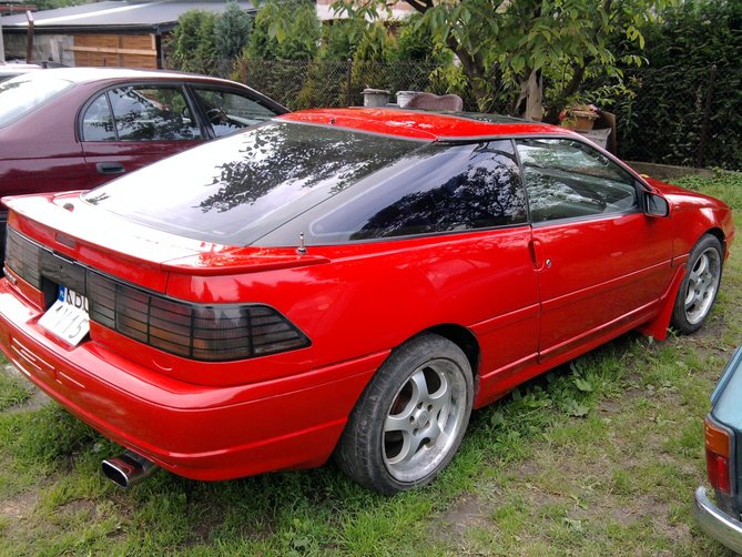

Postprzez krzysiek251189 » 16 mar 2013, 10:48
na samym mbc na hamowni wyciągnołem 186KM i 316NM <serduszka>

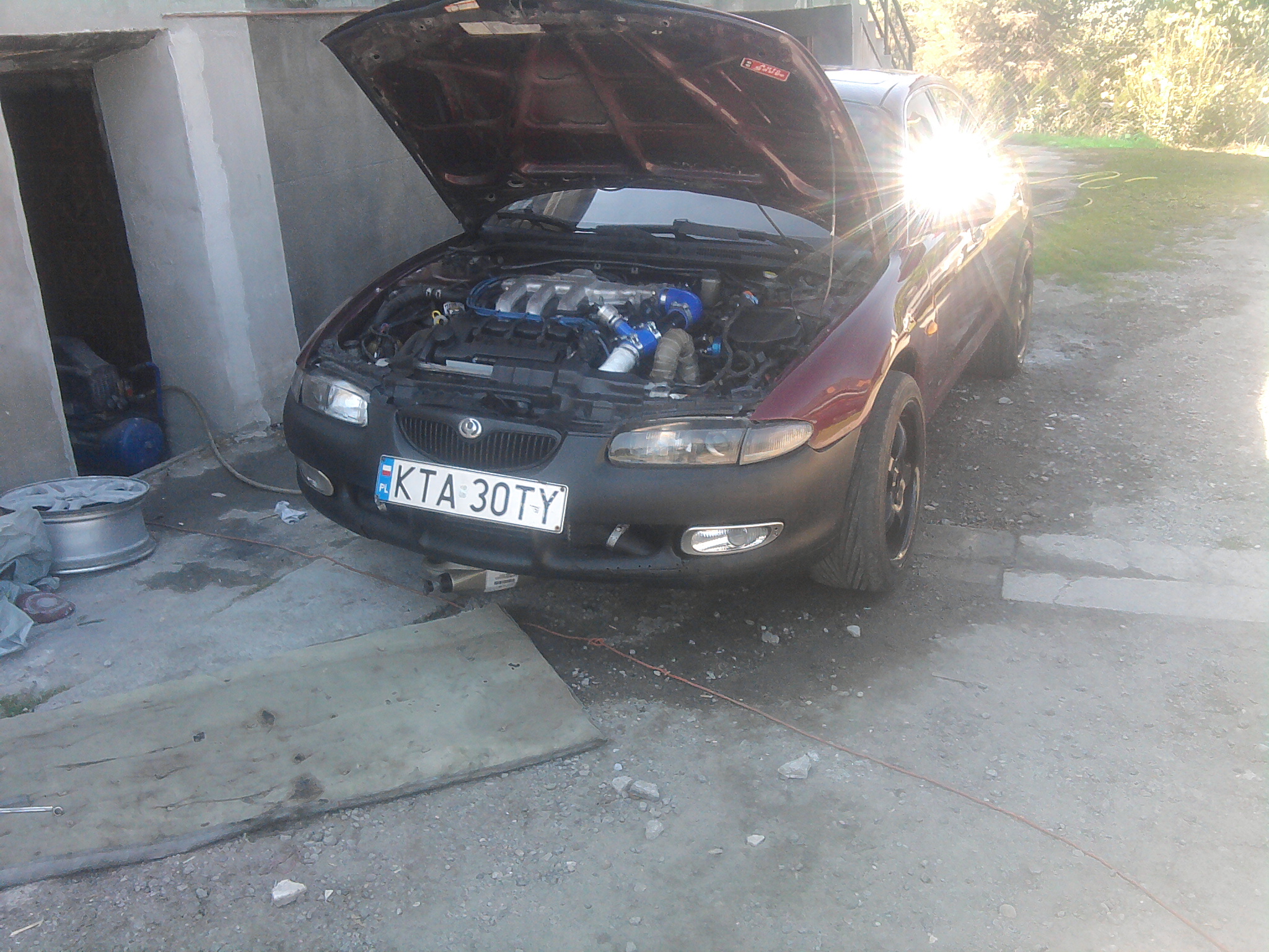

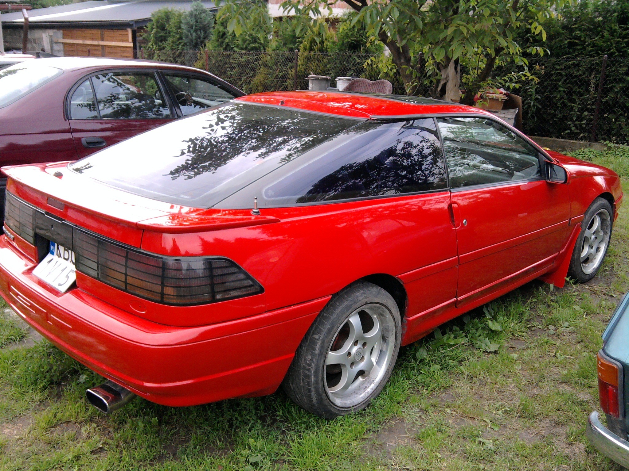

O kurcze xedos i ślimak pod maską :D Widzę że plan działania mocno przemyślany ;) Proboszcz bardzo ładny, a mazda myślę że z czasem też zostanie doprowadzona do stanu idealnego. O wymianie oleju w warunkach polowych słyszałem ale SPRZĘGŁO <boje się> Powodzenia w modach i wytrwałości życzę :)

Postprzez MichałB » 16 mar 2013, 16:46

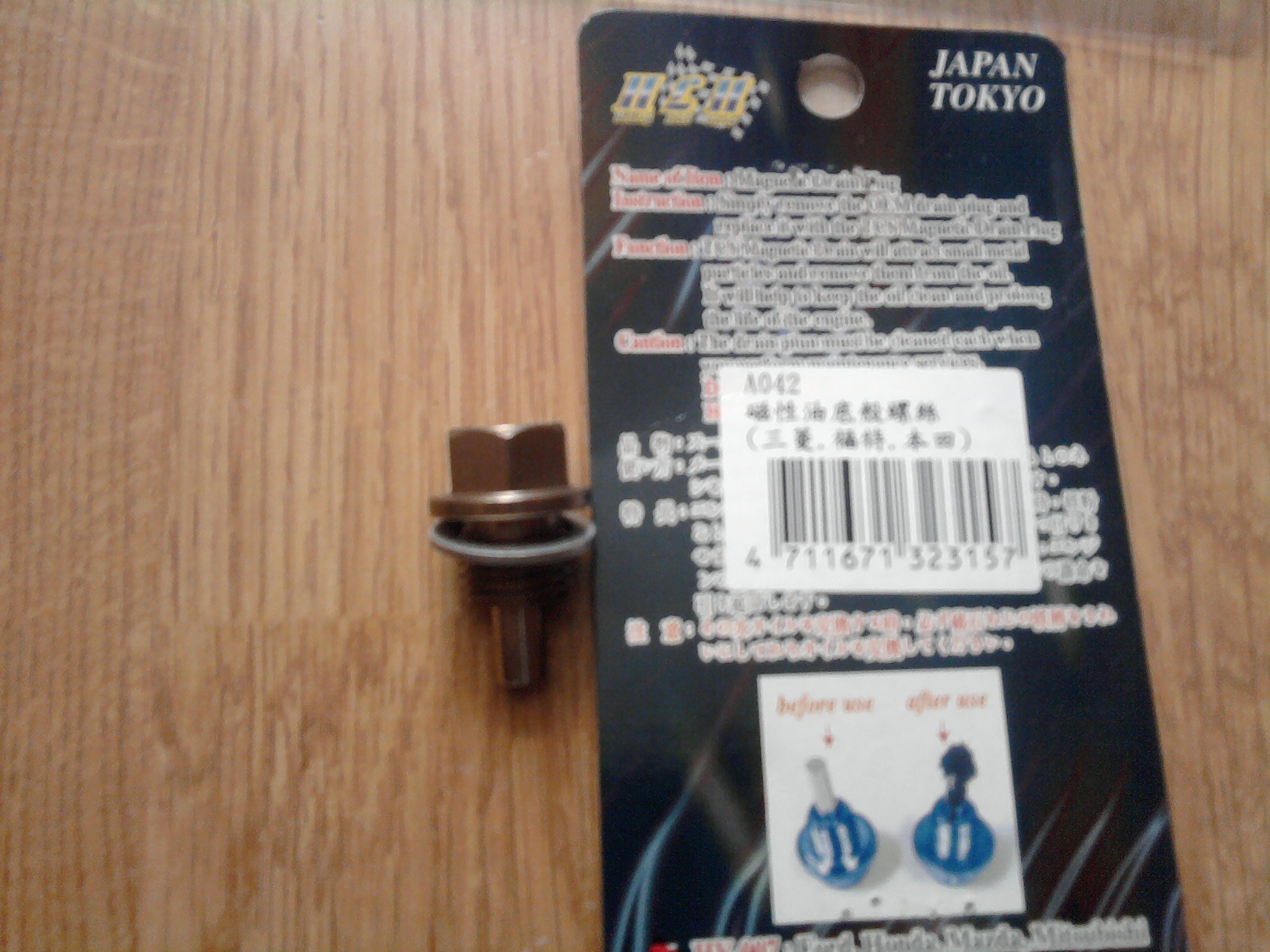

krzysiek251189 miałeś okazje już oglądać ten korek magnetyczny po wymianie oleju ?
krzysiek251189 napisał(a):na samym mbc na hamowni wyciągnołem 186KM i 316NM <serduszka>
silnik kf oczywiście?
Od: 28 wrz 2010, 11:26
Posty: 327 (2/3)
Skąd: Siedlce
Auto: Mazda xedos 6 V6 2,5L KL LPG 1999
Postprzez krzysiek251189 » 16 mar 2013, 17:50
nie mbc to chodziło o probe i tam był f2t :P a kf dopiero czeka na zamontowanie suszarki.
Korka jeszcze nie widziałem na żywo po wymianie ale na internecie tak i ztego co widziałem to robi dobrą robote

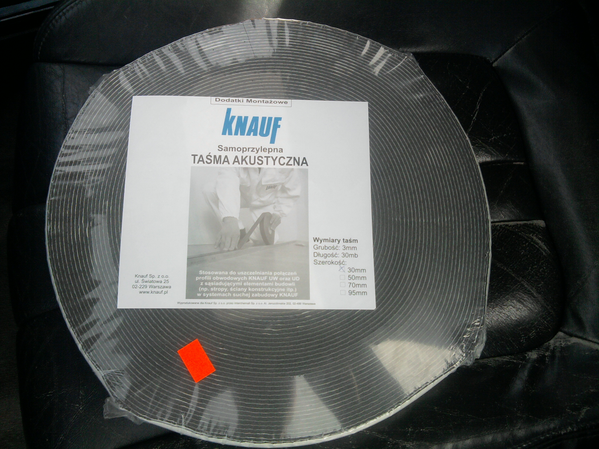

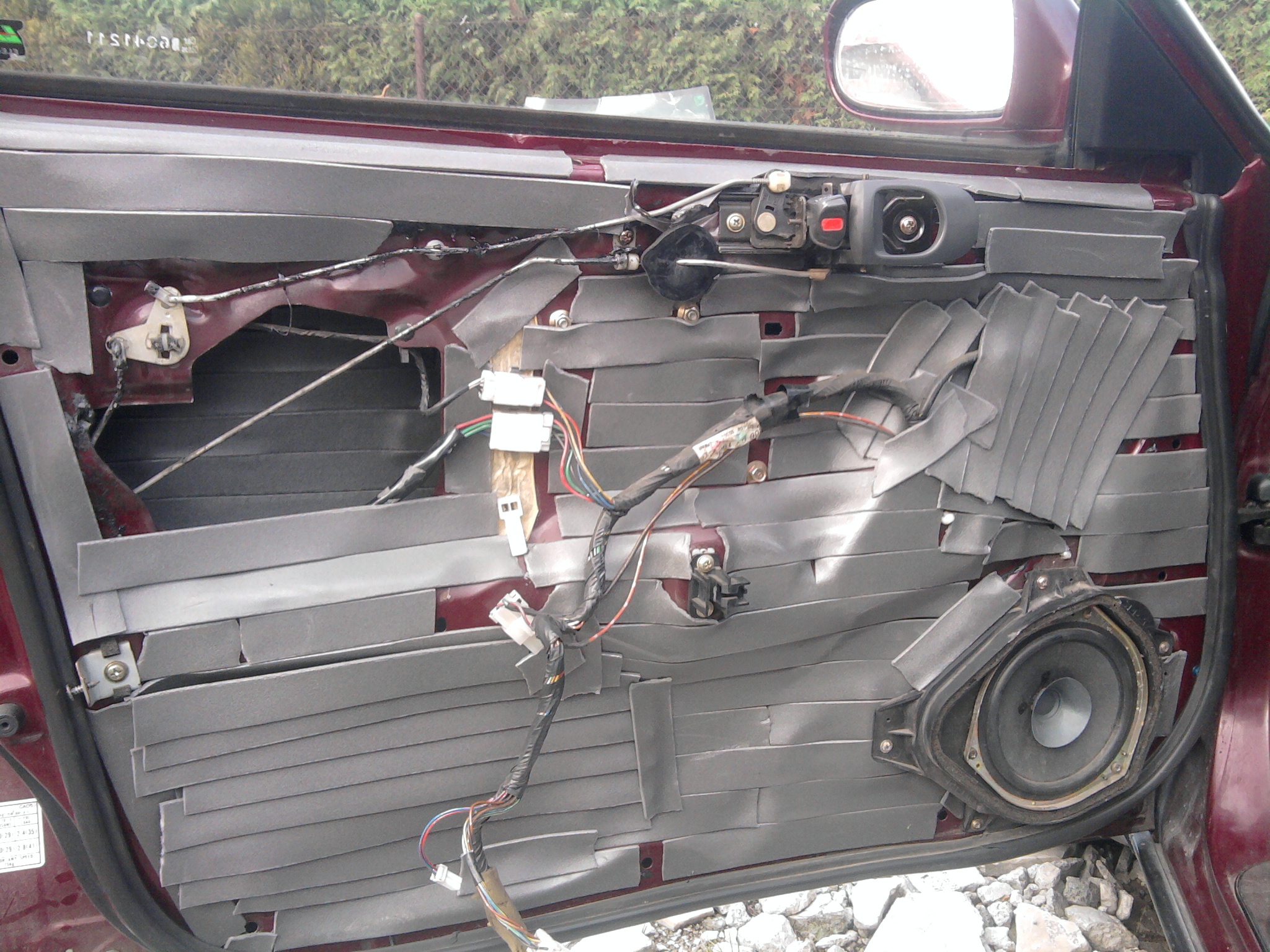

gdy byłem w markecie budowlanym żuciła mi się w oczy taśma akustyczna i postanowiłem sprubować wygłuszyć drzwi :D

Postprzez todi » 23 mar 2013, 13:08
a powiedz mi czy ta taśma akustyczna zdała egzamin? :)

Postprzez krzysiek251189 » 23 mar 2013, 13:56
troszke tak :) ale itak będe zmieniał na taśme bitumiczną :D tyle, że jest dużo cięższa a akustyczna waży tyle co nic

Postprzez MichałB » 23 mar 2013, 14:49
nie wygląda to zbyt profesjonalnie... maty bitumiczne(mowie tutaj o matach APP) tez nie sa najlepsze, sporo osob pisal ze po roku spływały im. sam mam je u siebie i niedługo będę się ich pozbywać prawdopodobnie kupie GMS 06 XL – takie maty doradził mi kolega z tego forum.
jeszcze pytanie co do tego korka magnetycznego na allegro go dostane ?
Posty: 327 (2/3)
Skąd: Siedlce
Postprzez krzysiek251189 » 23 mar 2013, 15:53
tak tylko ja brałem chyba do rx-8

Postprzez MazdaKF11 » 25 mar 2013, 16:42
Tą taśme to się chyba używa do drzwi z futryną:) osobiście polecam Dynamat Xtreme chyba najlepsza na rynku, cena wysoka ale robi robote w akustyce i w wadze :D

Postprzez krzysiek251189 » 25 mar 2013, 17:03
ok dzięki! wiem już że zrobiłem błąd <glupek2>

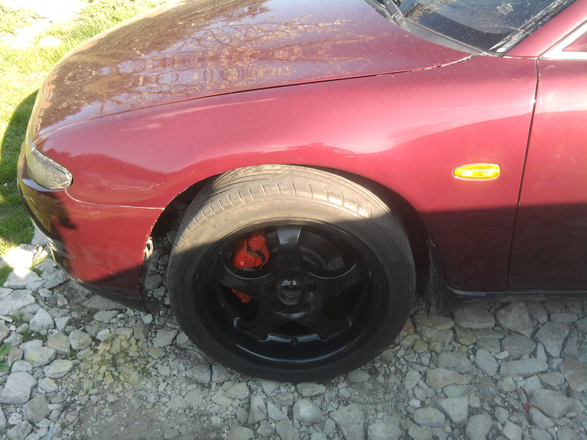

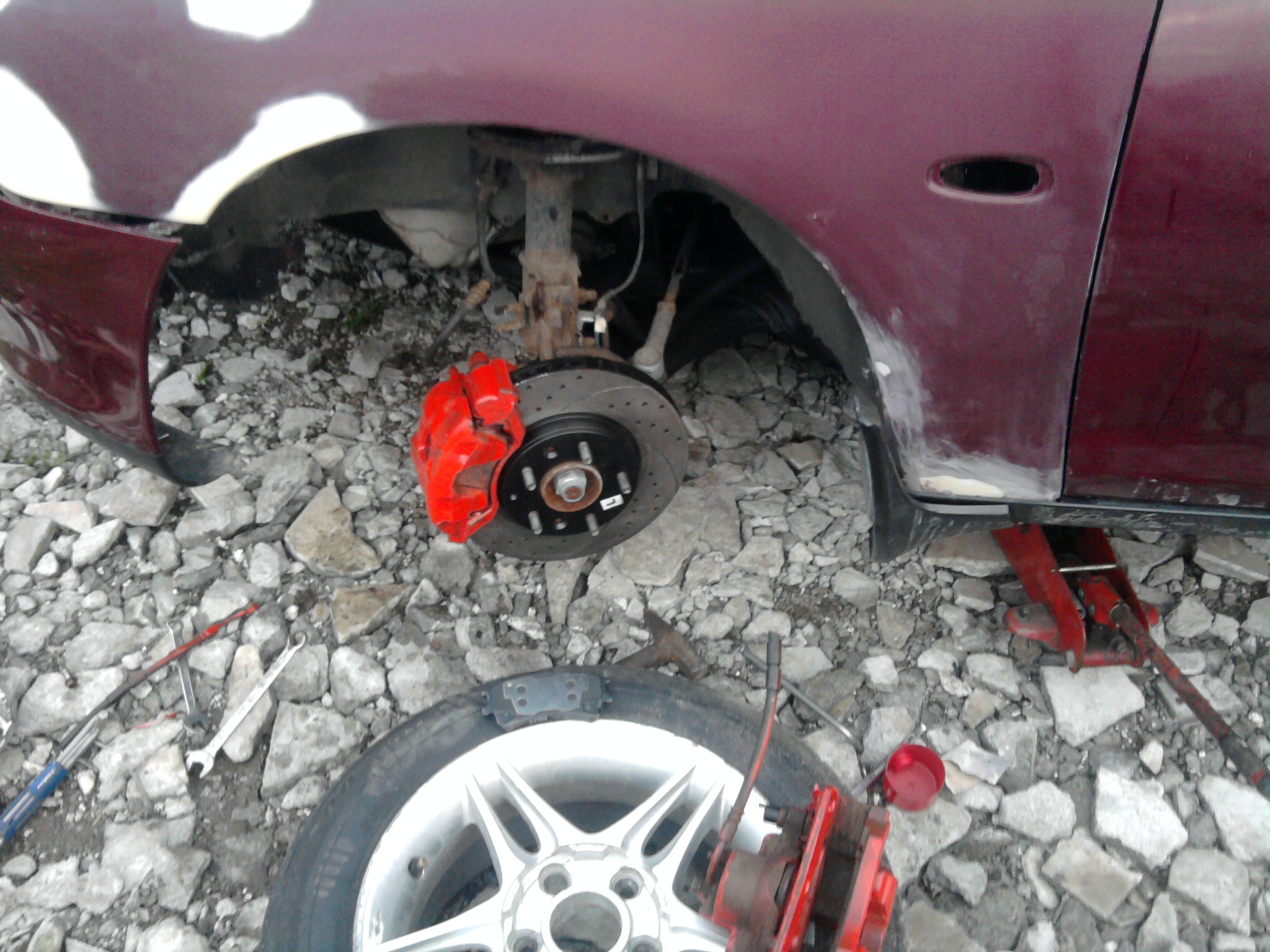

Postprzez krzysiek251189 » 30 mar 2013, 17:04
relacja z wymiany tarcz tu podziękowania dla arex47 :D
przed
po

Postprzez D@m$on » 1 kwi 2013, 15:49
Fajne tarczki:) A jak tam projekt X6V6T?:)

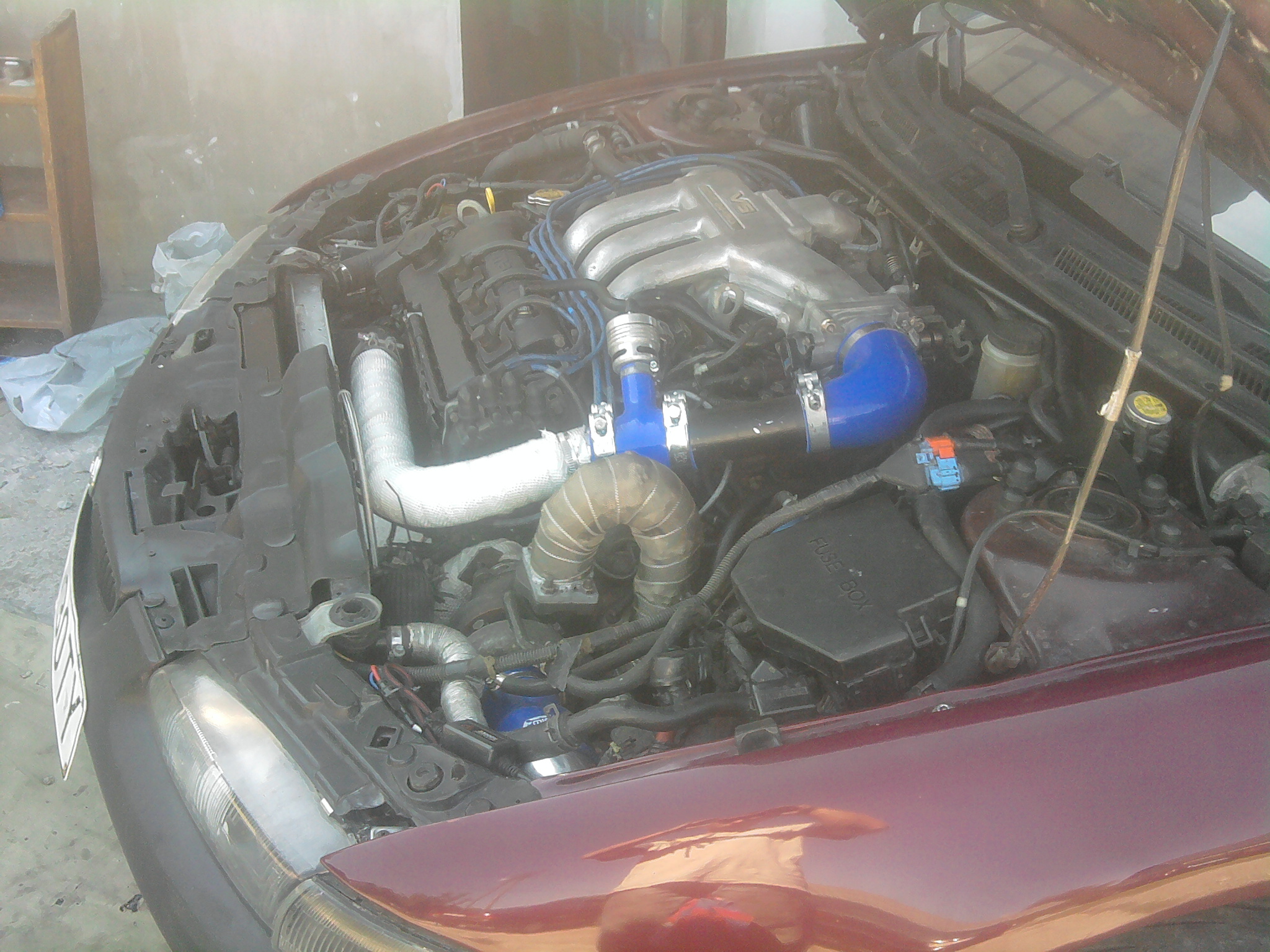

Postprzez krzysiek251189 » 1 kwi 2013, 22:43
A brakuje jeszcze paru pierdół:
-kolektor ssący od x9
-pompa forced performance (prawdopodobnie)
-wtryski z millenia s
-przepustnica KL
-rury na wydech 2.75 cala
