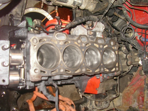

Przed przekładką pojechałem do dwóch mechaniorów od siedmiu boleści z popychaczami i mówili nie wymieniaj daj środek do czyszczenia. Tak wiec się posłuchałem i w trakcie przekładki dodałem środek do oleju i po trzech dniach Katastrofa Urwał się zawór i dziura w tłoku, opiłki poszły na cztery tłoki i oczywiście musiały porysować jeszcze gładzie cylindrów a w głowicy nie było widać gdzie ten zawór miał być tak zaklepało gniazdo.
Madzia postała kilka dzionków bo musiałem się ogarnąć po tej tragedii .
2-08-2011 zaczołem rozkładać silnik na części Pierwsze i się zaczęło
Komplet Tłoków, Pierścieni, Kupiona na allegro Gołowica, Docieranie zaworów, Szlif głowicy, Szlif gładzi tłoków na większe itp. Itp.
Madzia na dzień dzisiejszy ma zrobione po remoncie 8500 km , po 3000 km wymieniony olejz filtrem . Docierana była na Ostro i łagodnie ale więcej na Ostro
21-01-2011 sprawdzałem ciśnienie i jest super seria podaje że ma być 14 a Mam 13,9 / 13,8 / 13,7 / 13,9 Moim zdaniem Po prostu Bomba
