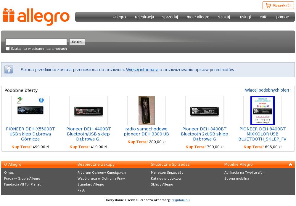

Co prawda auto jeszcze w powijakach ale mikolaj przyniosl mi nowe radio:
http://allegro.pl/pioneer-deh-3300ub-us ... 53056.html

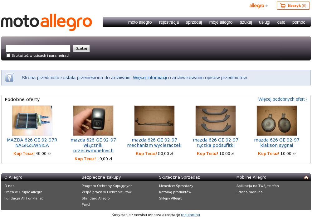

Dodatkowo na lampy i kierunki pojdzie jeszcze folia przyciemniajaca. A tak pozatym to dzis dotarl do mnie pakiet V6
http://moto.allegro.pl/dokladki-progi-m ... tabsAnchor
