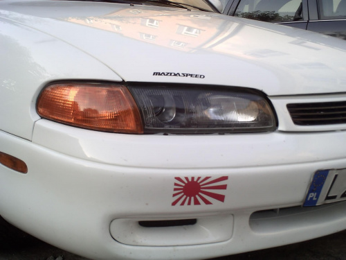

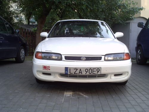

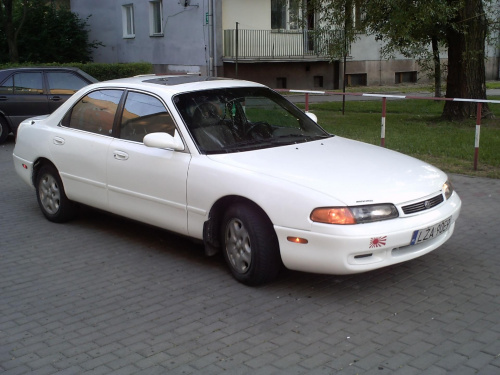

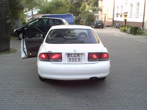

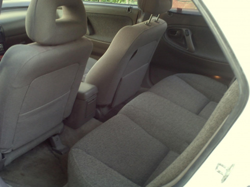

Hej nazywam sie Andrzej, i chcialbym wreszczie zaprezentowac moja madzie.Jest to cronos wyprodukowany w kanadzie w 1993roku.z silnikeim FS 2.0 16v.
Modyfikacji specjalnych nie posiada narazie odnowilem ja blacharsko- mechanicznie,madzie dostala nowy kolorek (wczesniej byla zlota:)
Plany co do auta sa rozlegle ale nie wszystko naraz, najpierw czeka mnie remont silnika i przy okazji kilka zabiegow wzmacniajacych. O to zdjecia mojej madzi:

Ladny, troszkę się postarasz i będzie cacy.
O podobnych paskach na tylnych lampach myślałem ale 2 w poziomie – jeden u dołu i jeden u góry lampy. Odpuściłem, bo żeby dobrze wyglądało to musiałbym kleić od środka, a to chyba wiąże się z rozklejaniem lampy :/

piekny cronosik w ekstra kolorze
jeszcze tylko kółka jakieś ciekawe :)

Postprzez noxes » 23 lip 2011, 20:21
A przednie lampy skąd? :)

Postprzez frankiliki » 24 lip 2011, 14:48
san zrobilem <czarodziej> rozkleilem klosze i w srodku maznalem na czarno a kierunki pomalowalem farba do witrazy

Postprzez noxes » 24 lip 2011, 15:15
hmm no to efekt jest zaje... sam kiedyś chciałem rozkleić, ale nie mam opalarki elektrycznej i dałem sobie spokój. Wstaw jakieś dokładniejsze zdjęcie lampy jak to wygląda lub wyślij mi na pw.

Postprzez frankiliki » 24 lip 2011, 19:52
opalarki nie potrzebujesz wstaw dopiekarnika klosze efekt jet duzo lepszy tylko trzeba uwazac zeby sie nie popazyc i nie zniszczyc lampy opalarka jest strasznie ciezko. a na samej gorze masz zdjecia z dosc bliska. Malowaem wklady nie maluj odblysnikow:) a farba do witrazy kupisz za smieszzne pieniadze inalezy pamietac o pokryciu kierunkow lakierem bezbarwnym ja tego nie zrobilem i teraz troche zbladly musze je odswierzyc
