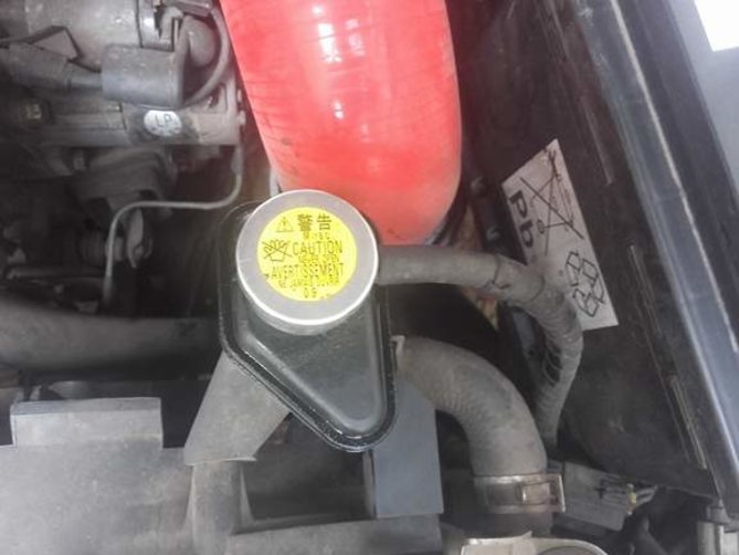

A w GE zbiorniczek wyrównawczy nie jest z odpowietrzeniem? W GY tak mam. Jak np zaduzo płynu dasz albo sa przedmuchy to wywali przez wężyk wychodzący ze zbiorniczka. Także dziurka w zbiorniczku nie powinna mieć wpływu.

Postprzez chmielu_KL » 14 gru 2017, 18:16
Ale tu nie chodzi o dziurkę, miejsce zgrzewu dwóch elementów przepuszcza płyn :( to kwestia czasu kiedy kiedy jeden z elementów się "odklei" i będzie problem jak nie zauważe :)

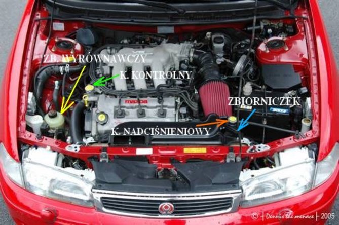

Postprzez jurand » 14 gru 2017, 19:36
Tu pewnie chodzi o TEN zbiorniczek co już był problem:
...a nie o ten zaznaczony żółtą strzałką:
Przyjdzie chyba wymontować zbiorniczek, dobrze wysuszyć, odtłuścić i pobawić się
lutownicą pistoletową (kontrola temperatury). Jak materiał nietopliwy (różne bywają!) to klej.
Biniu, taka dziurka w zbiorniczku zaznaczonym niebieską strzałką ma generalne znaczenie.
Aha, jak było mało płynu to zalewasz kontrolnym przy otwartym nadciśnieniowym aż go przeleje.
Jak przeleje nadciśnieniowy zamykasz go i kontrolnym do pełna.
Ważne! – W wyrównawczym musi być co najmniej pół stanu aby mógł sobie zaciągnąć jak płynu będzie mało a do tego jest właśnie potrzebny szczelny układ !!
Ale to chyba wiesz ;)

Postprzez chmielu_KL » 15 gru 2017, 01:20
Tak się zastanawiam czy ciepły klej by dał radę, bo silikon troszkę zmniejszył wyciek, ale to nie to.

Postprzez jurand » 16 gru 2017, 13:52
Czasami do takich prac używałem trzech różnych klejów! Ciepłym klejem tylko oblepisz z zewnątrz.
Ja bym zrobił tak: po całkowitym i dokładnym odtłuszczeniu z zewnątrz i wewnątrz (benzyna ekstrakcyjna + sprężone powietrze) w szczelinkę precyzyjnie zaaplikować "kropelkę" tak aby nie ubrudzić boków, potem epoksydowy dwuskładnikowy klej (np. poxipol) i odczekać do następnego dnia. Schnięcie w temperaturze pokojowej.

Postprzez chmielu_KL » 16 gru 2017, 17:53
Ja nie mogę sobie pozwolić na postój auta więc...
Wyciągnę zbiorniczek, wysusze objade dookoła ciepłym klejem i finito.

Postprzez jurand » 16 gru 2017, 22:14
A czy napisałem, że ma schnąć 24h? Popołudnie sobota demontaż. W niedzielę przed obiadem zamontować, uzupełnić płyn – 15 minut niedzielnej roboty! Na poniedziałek masz.

Postprzez Piotr_ » 17 gru 2017, 10:56
zbiorniczek zaznaczony żółtą strzałką jest od płynu ale wspomagania ;) Zbiornik wyrównawczy patrząc na to zdjęcie, jest po prawej stronie zaraz za lampą ;)
XED
CUP 2017 miejsce 2
Od: 28 paź 2010, 19:14
Posty: 5118 (218/231)
Postprzez jurand » 17 gru 2017, 11:15
Piotr_ napisał(a):zbiorniczek zaznaczony żółtą strzałką jest od płynu ale wspomagania ;) Zbiornik wyrównawczy patrząc na to zdjęcie, jest po prawej stronie zaraz za lampą ;)
Słuszna uwaga !!
Robiłem na szybko a pochrzaniło mi się z Xedem, którego posiadam a tam jest na odwrót <nie powiem>
gdzie zbiorniczek wyrównawczy z lewej a spryskiwaczy z prawej (patrząc od przodu).
Żółta strzałka – wspomagane – jak w Xedzie.
