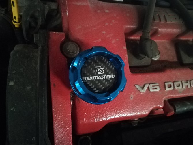

Postprzez Matthew90 » 9 lis 2017, 22:18
Taki ładny korek, że aż chce się odkręcać:P byle jak najrzadziej ;)
Od: 27 maja 2015, 15:22
Posty: 460 (0/2)
Skąd: Jaworzno
Postprzez chmielu_KL » 12 lis 2017, 10:32
Matthew90 napisał(a):Taki ładny korek, że aż chce się odkręcać:P byle jak najrzadziej ;)
Niestety, dość często muszę go odkręcać – czysty przykład: wracając ze zlotu pod ośrodkiem dolałem litr oleju. I dopiero po 4,5 tyś km, ma bagnecie pokazała się połowa. Dolałem pod full zrobiłem ledwo 200km sprawdzam i bagnet suchy ... już mam dość, jeżeli będę gdzieś jechał dalej to kilka razy w trasie trzeba będzie się zatrzymać na dolewkę ...
