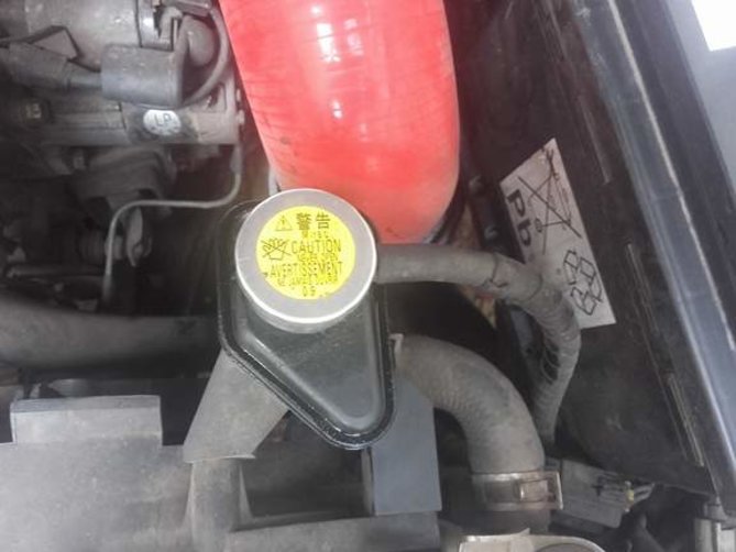

Pilnie poszukuję takiego zbiorniczka
obecny cieknie na łączeniu

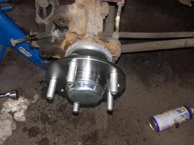

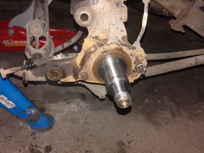

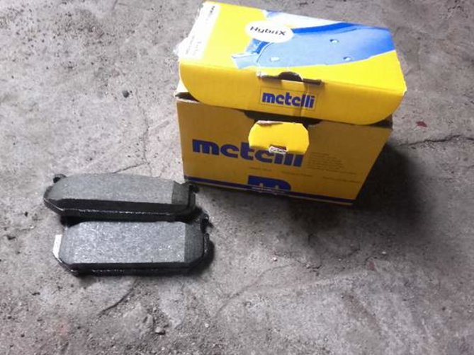

Zabrałem się za wymianę klocków z tyłu bo już bardzo mocno piszczało przy hamowaniu.
Asz tu [tiiit], w kluczu wyjmuję nakrętkę wraz z kawałkiem szpilki.
Tak oto dziś zrobiłem:

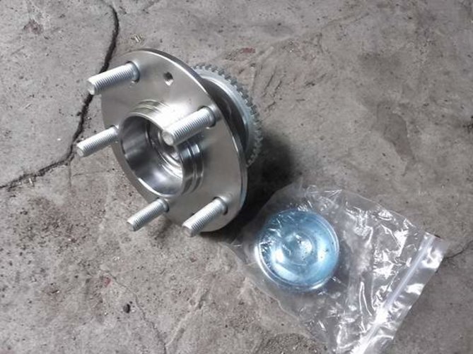

Wymiana prawej tylnej piasty – niestety teraz szumi z lewej więc na dniach ją też wymienię na nówkę.
Klocki hamulcowe z tyłu
Oraz pozbyłem się dłuższych szpilek z tyłu oraz dystansu, tak więc: nie mam i już nie będę już miał dłuższych szpilek oraz dystansów, chyba że będzie potrzeba dać nie wiele dystansu na oryginalną szpilkę.

ZBIORNICZEK PILNIE POSZUKIWANY

Masakra z tymi szpilkami u Ciebie.. Bylem na zmianie opon ,koles pneaumatem odkrecal i dokrecal koła i nic.. Aaa [tiit] konkretnie.. Cos [mam mały zasób słów - przepraszam] trafiles...

Tutaj nie chodzi o to że auto ma 20 lat czy coś, tylko o te [tiiit] szpilki
Piasta to jakiś zamiennik NIK czy jakoś tak musiałbym zerknąć na pudełko, tak czy siak kosztowała 185zł a nie jak wszędzie od 250 w górę

To albo rozpadnie sie za 2 dni albo za pół roku albo sto lat pojezdzi. Za bdb zamiennik niestety trzeba dobrze dac
Sam mam jakis shit BTa narazie sie kreci

Jak na razie zlot stoi pod znakiem zapytania bo nigdzie nie mogę dorwać zbiorniczka od układu chłodzenia
