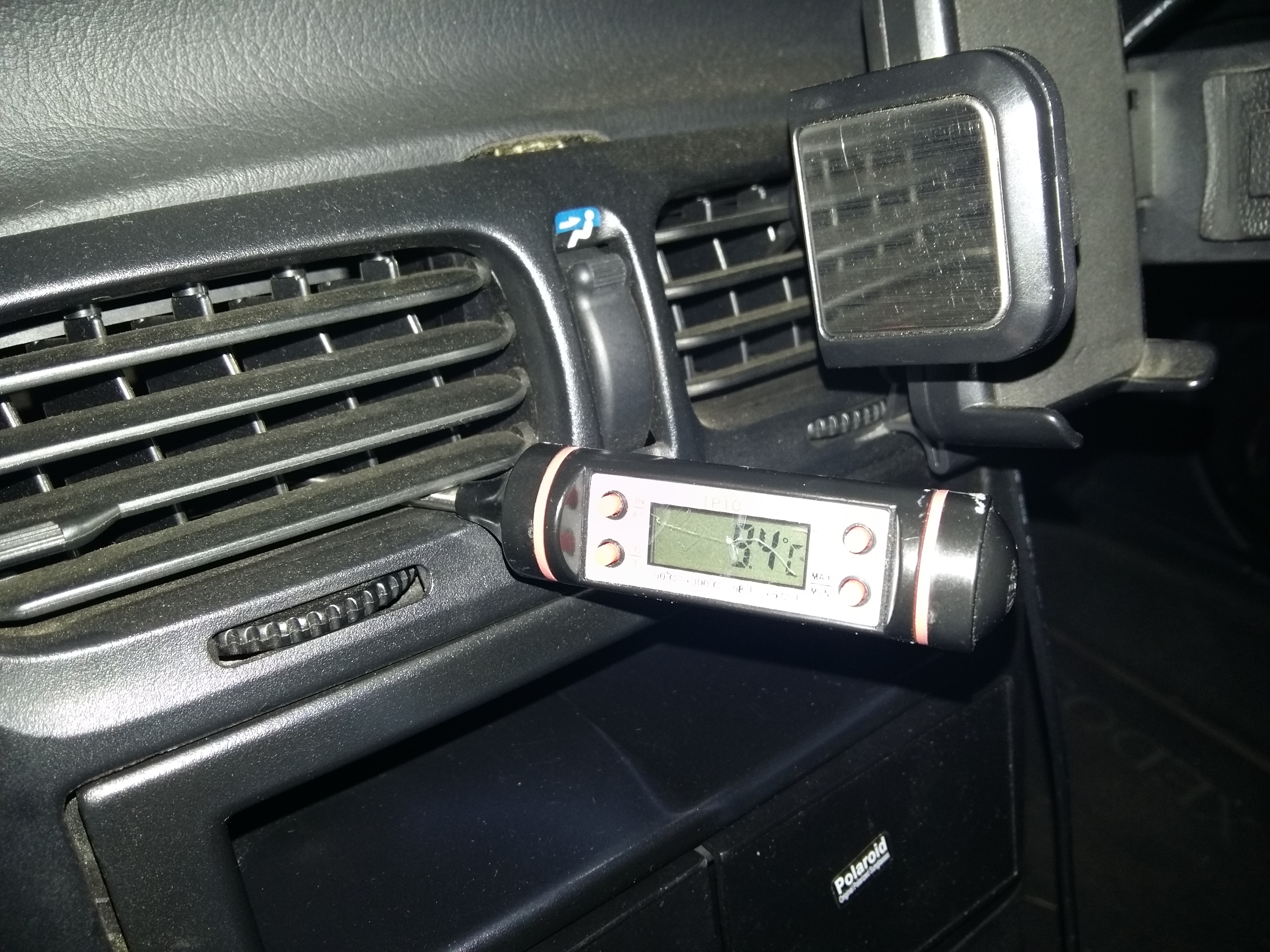

Postprzez risto77 » 26 lip 2016, 19:15
Ile powinno wejść czynnika do X6 ?? Mi nabili jak na foto:
Tak dmucha na postoju:
Dopisano 26 lipca 2016, o 20:53:
A czy kompresor od KLa daje inne ciśnienie niż z KFa ?? U mnie ten z KFa bo po swapie nie zmieniałem a od kupna do swapu mogło trochę ubyć czynnika i wtedy wszystko działało jak należy.

Postprzez rafał88 » 26 lip 2016, 20:10
Jeden czort kompresory daja jednkowe ciśnienie. Ciekawe czy cos sie nie pokaszaniło bo czynnika dali 700g czyli nawet mniej o 50g. Niech Ci sprawdza jakie cisnieni ładuje kompresor po zwiekszeniu obrotow ,ze sie tak rozłacza.

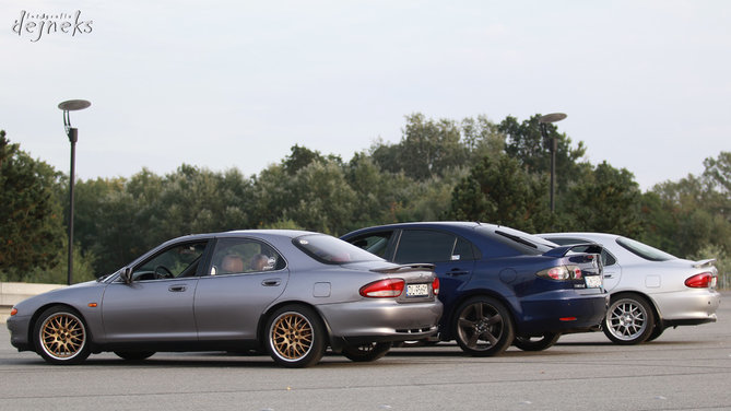

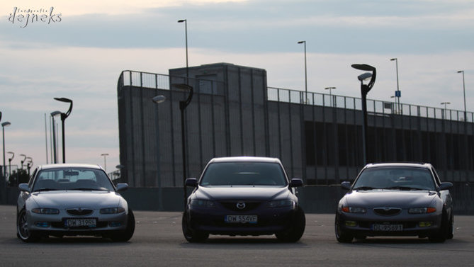

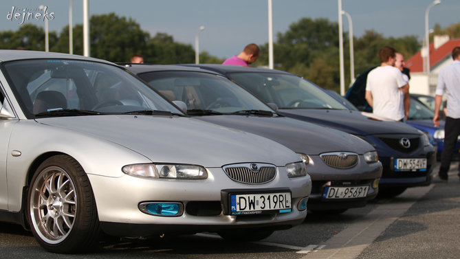

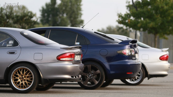

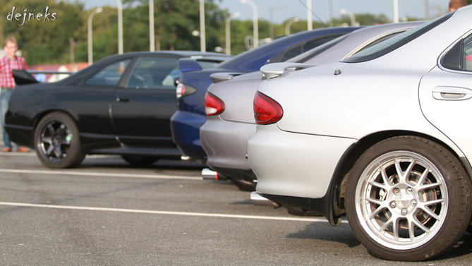

Postprzez risto77 » 21 sie 2016, 10:09
Wczoraj Madzia zawitała na spocie fanów japońskiej motoryzacji.
Kilka fotek w doborowym towarzystwie :D za "zgodą" ;) właściciela aparatu:

Postprzez phoenx » 21 sie 2016, 13:26
Ależ piękne felgi mają obydwa Xedosy ;) Jakieś takie podobne... ;)
