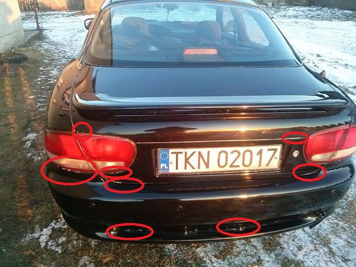

EDIT:
Kolega umieścił foto na Facebooku.
Błagam – powiedzcie, że te zaznaczone miejsca to brud lub odbicie światła a nie stary lakier!

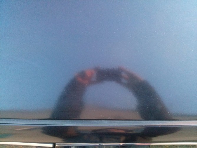

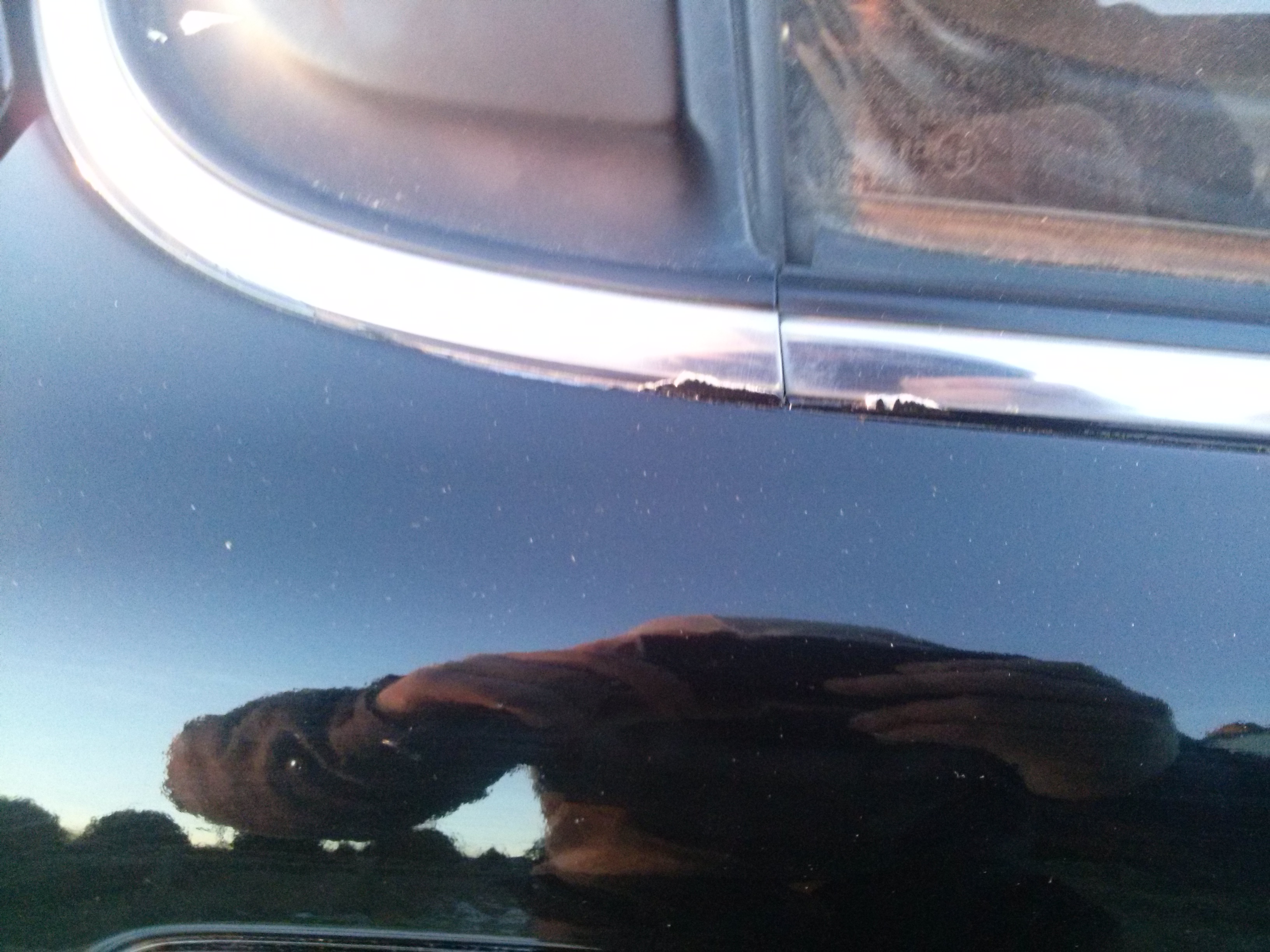

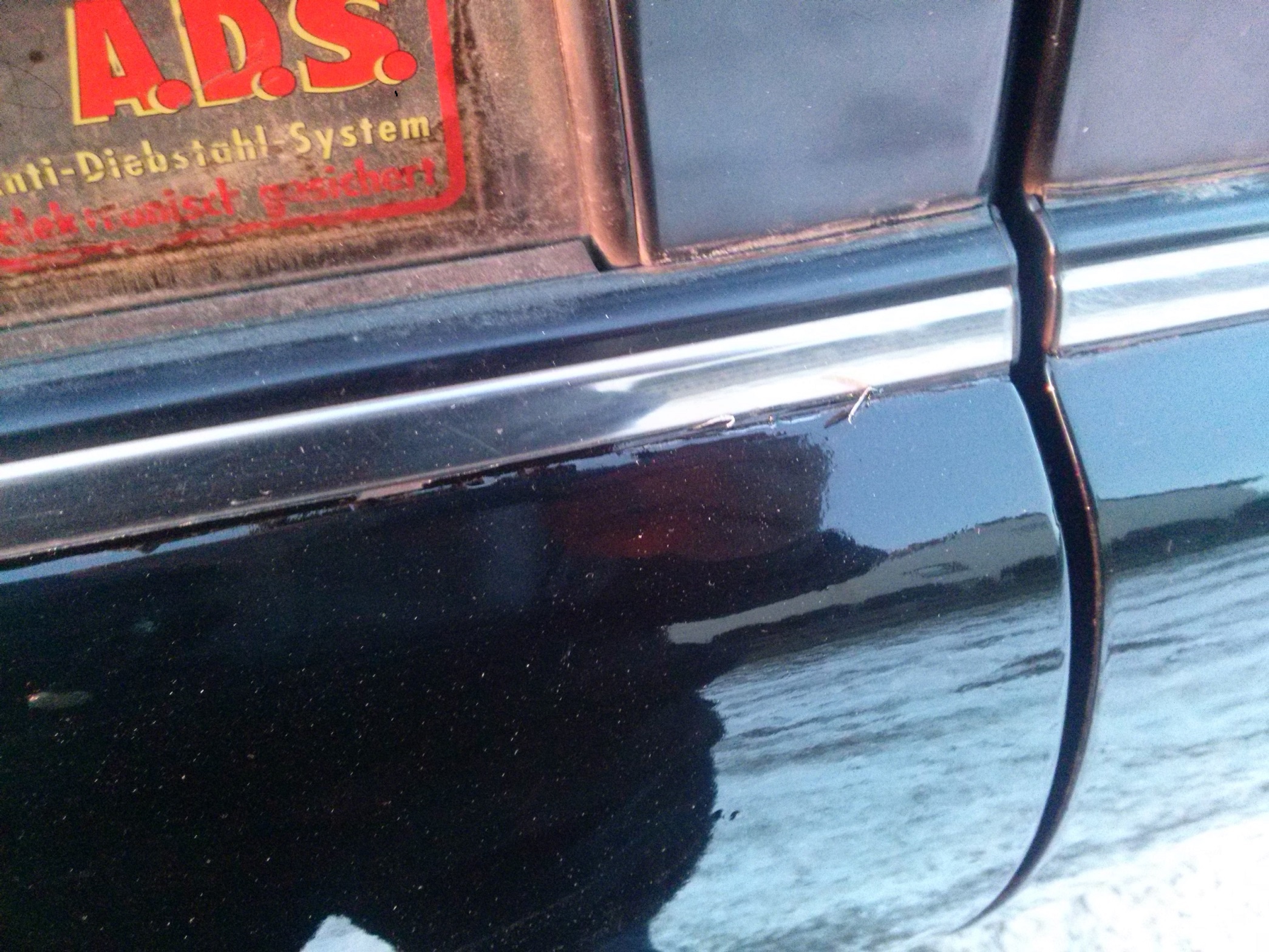

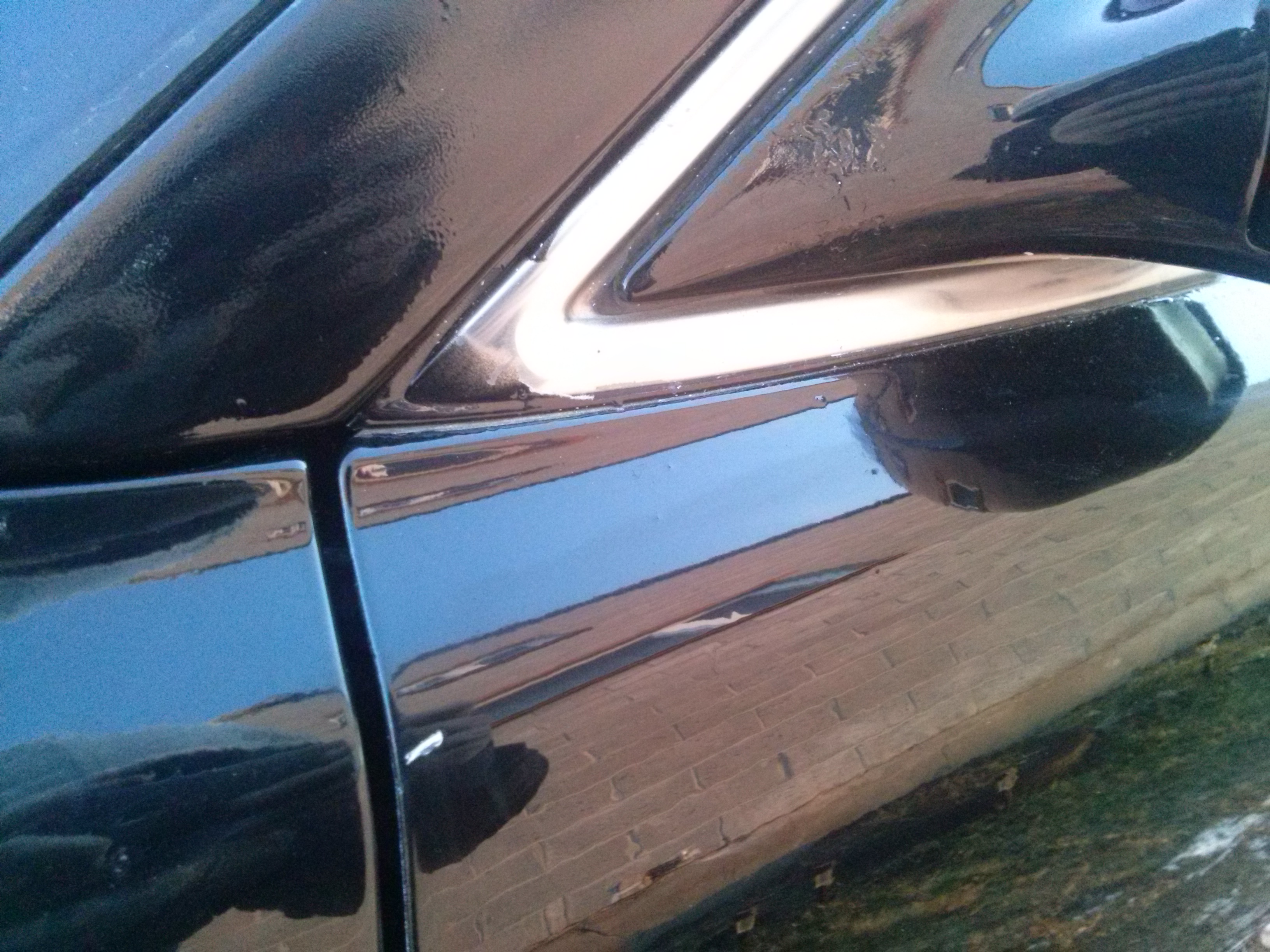

Postprzez DamianSzatan666 » 6 sty 2015, 20:03
A więc tak. Czekam na fakturę. Jadę Yarisem do łodzi po nią. Postanowiłem, że nie będzie już żadnej polerki, malowania wnęk.
Kilka razy byłem u niego ale nikogo nie zastawałem w warsztacie. Brak telefonów, wiadomości. Pojawiały się spekulacje że mazda została rozbita.
Nie zostało to robione jako prywatnie tylko jak wcześniej powiedziałem- na fakturkę.
Gdy zaprowadziłem mazdę poprosiło zaliczkę na meteriały-1700zł. Po 5 dniach zadzwonił że nie wyrobił się z kasą. Podrzuciłem mu. Okazało się że nie był u siebie w lakierni ale w robocie gdzie ma etat czy coś. No spoko. W piątek poprosił o 500zł to poszedł przelew. Wczoraj gdy odbierałem dostał 550zł. Mam screeny jak wrzucał fotki mojej mazdy na swój "fan page". Mam pełno wiadomości, zapewnień zarówno sms na i na fb z jego prywatnego konta o tym, że wsio jest piknie.
Najpierw była rozmowa, że tylko z zewnątrz, ale powiedziałem a nawet również napisałem, że dorzucę ile trzeba i chcę mieć wszystko pięknie polakierowanie.
Dodam tylko dwie fotki, które mówią wszystko.
Robiłem zdjęcia zarówno cyfrówką SONY jak i swoim LG L7 II i moim Handy wyszły o wiele lepiej.
Z ciekawostek- nie mam jak dostać się do bagażnika... coś jest do <dupa> poskładane i zamek się rusza razem z cięgnem.
Brak chlapaczy przednich
progi przykręcone na wkręty
KMBak napisał(a):Błagam – powiedzcie, że te zaznaczone miejsca to brud lub odbicie światła a nie stary lakier!
Resztki pasty polerskiej.
Tylko proszę nie nagłaśniajcie teraz tego wszystkiego bo pójdzie to na moją niekorzyść.

Postprzez hikoo » 6 sty 2015, 20:11
o ku.wa, ale partactwo – brak słów
w ogóle ten lakier wygląda gdzieniegdzie jak zważony, nawet chyba warstwowo ci nie pryskał tylko niektóre elementy wyglądają na jednowarstwowy glut...
