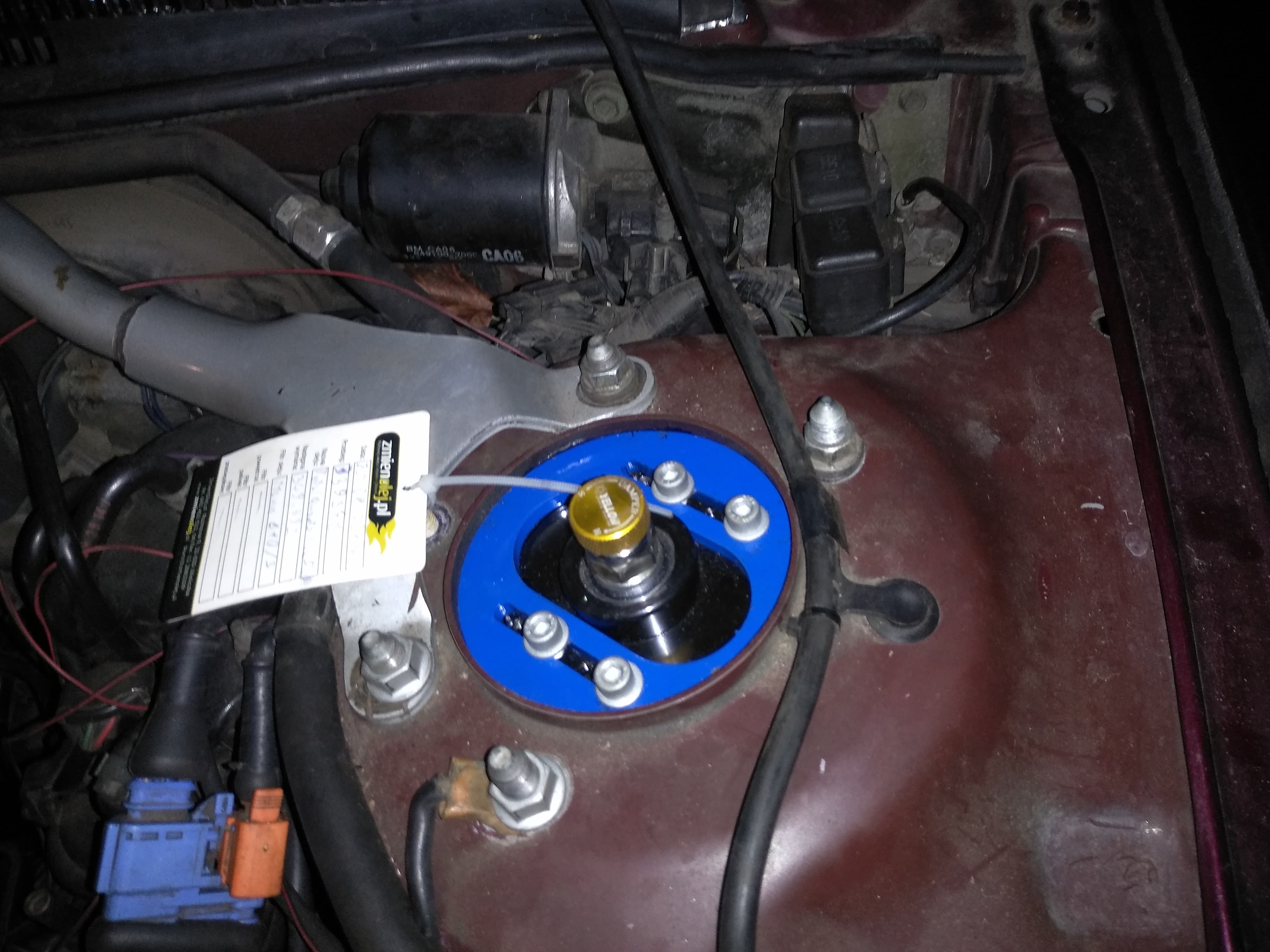

Tak czy inaczej, mam już prawie wszystkie klocki do układanki. Czekam jeszcze tylko na camber plates by SPCustoms, mam nadzieję że firma której Piohrun oddał projekt do wycięcia wyrobi się do weekendu.
Trzymajcie kciuki, być może Xed już w weekend siądzie na gwincie.

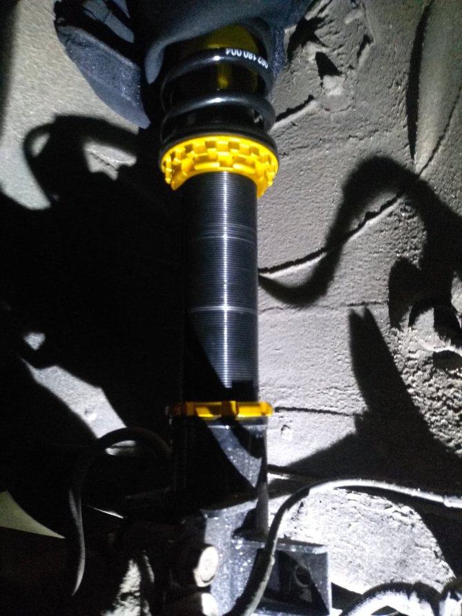

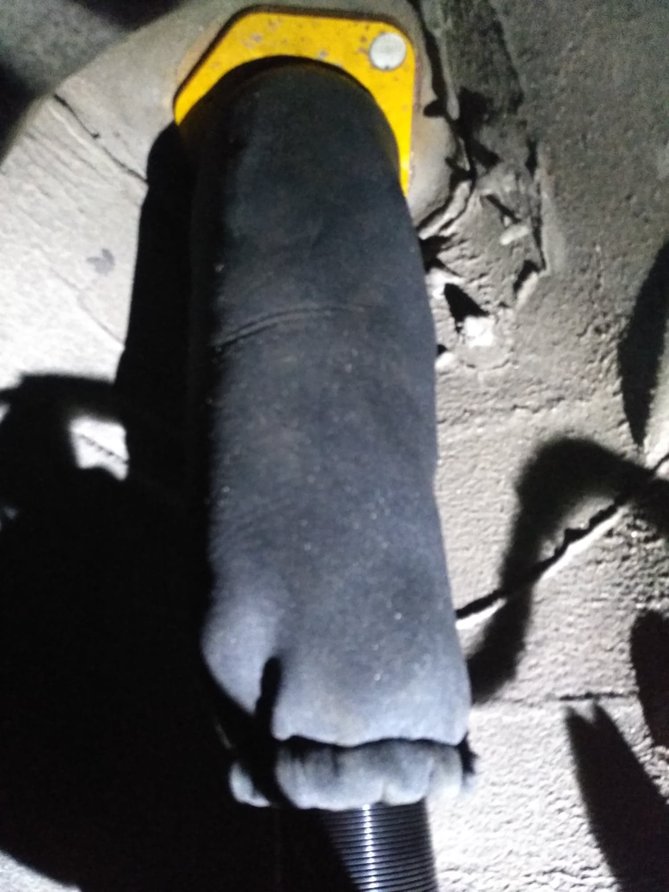

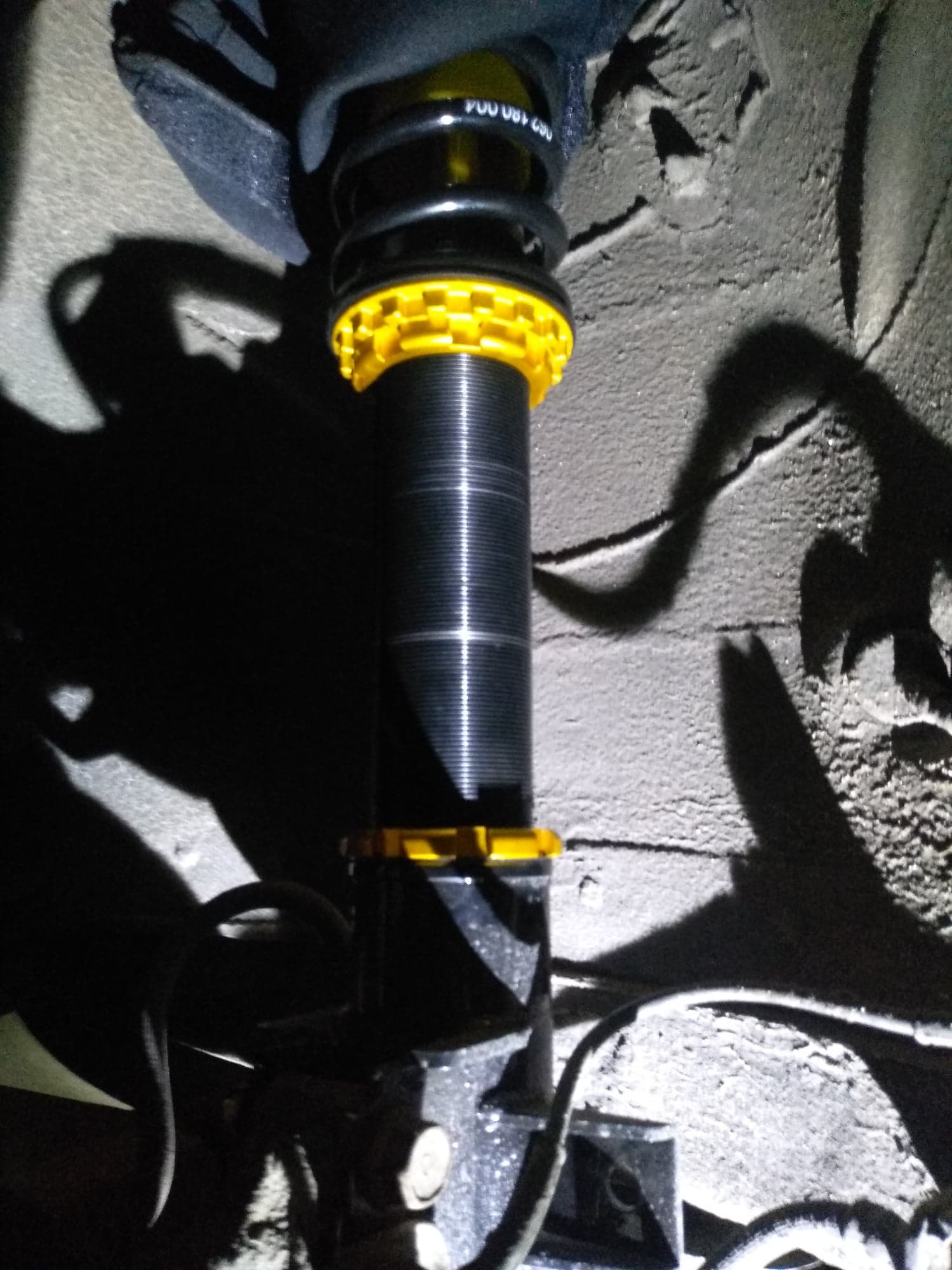

Małe foto z gwinta, w roli głównej kolumna z tyłu.
Tak to wygląda po założeniu i ustawieniu.
Skarpeta, co by nie zardzewiał przy zimie.
I efekt prawie finalny. Trzeba będzie co nieco jeszcze pokręcić. Przód pójdzie w dół ale tylko ciutek, bo zawieszenie jest perfecto, więc walczymy już tylko o okruchy wyglądu.

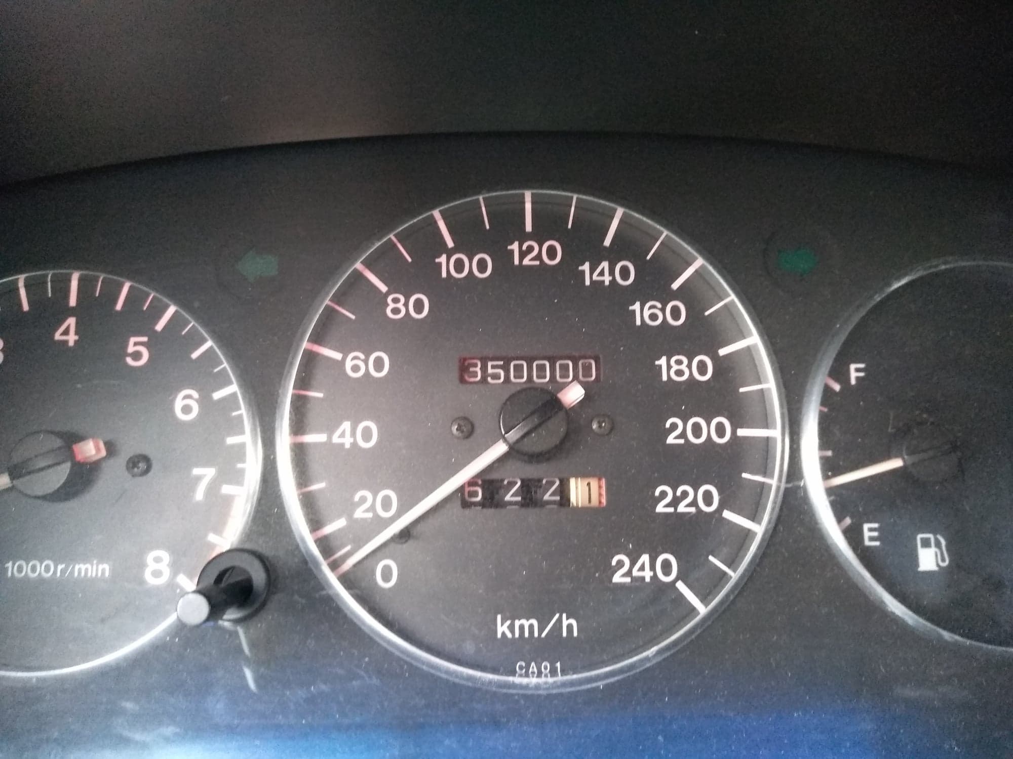

Xed przekroczył 350k km. Na liczniku, bo w praktyce ma pewnie już ponad pół dużej bańki.
Wpadło parę napraw na bieżąco, nic o czym warto wspominać.
Warto jednak wspomnieć o najnowszym około-motoryzacyjnym zakupie, tzn spawarce do plastiku. Pozwoli mi ona na połatanie i urzeźbienie osłon pod silnik, a ponadto wypłaszczenie podłogi celem poprawienia aero. Nie tylko w Xedosie ofc.
Uczę się powoli tego narzędzia, naprawiłem już parę pierdół w domu. Teraz trzeba tylko kupić płyty PP i wziąć tydzień urlopu.
Pobawiłem się też w sprawdzenie spalania na trasie.
~9,5l LPG / 100km @ 140-150km/h
~7,5l LPG / 100km @ 100-110km/h
Poprzedni, niemodyfikowany KL palił ok. 2,5l więcej. Czyli przy moich przebiegach, modyfikacje silnika zdążyły się już zwrócić, i teraz na siebie zarabiają.
Obniżenie auta nie doprowadziło do zauważalnych zmian w spalaniu. Może za wysoko stoi, i trzeba jeszcze skręcić

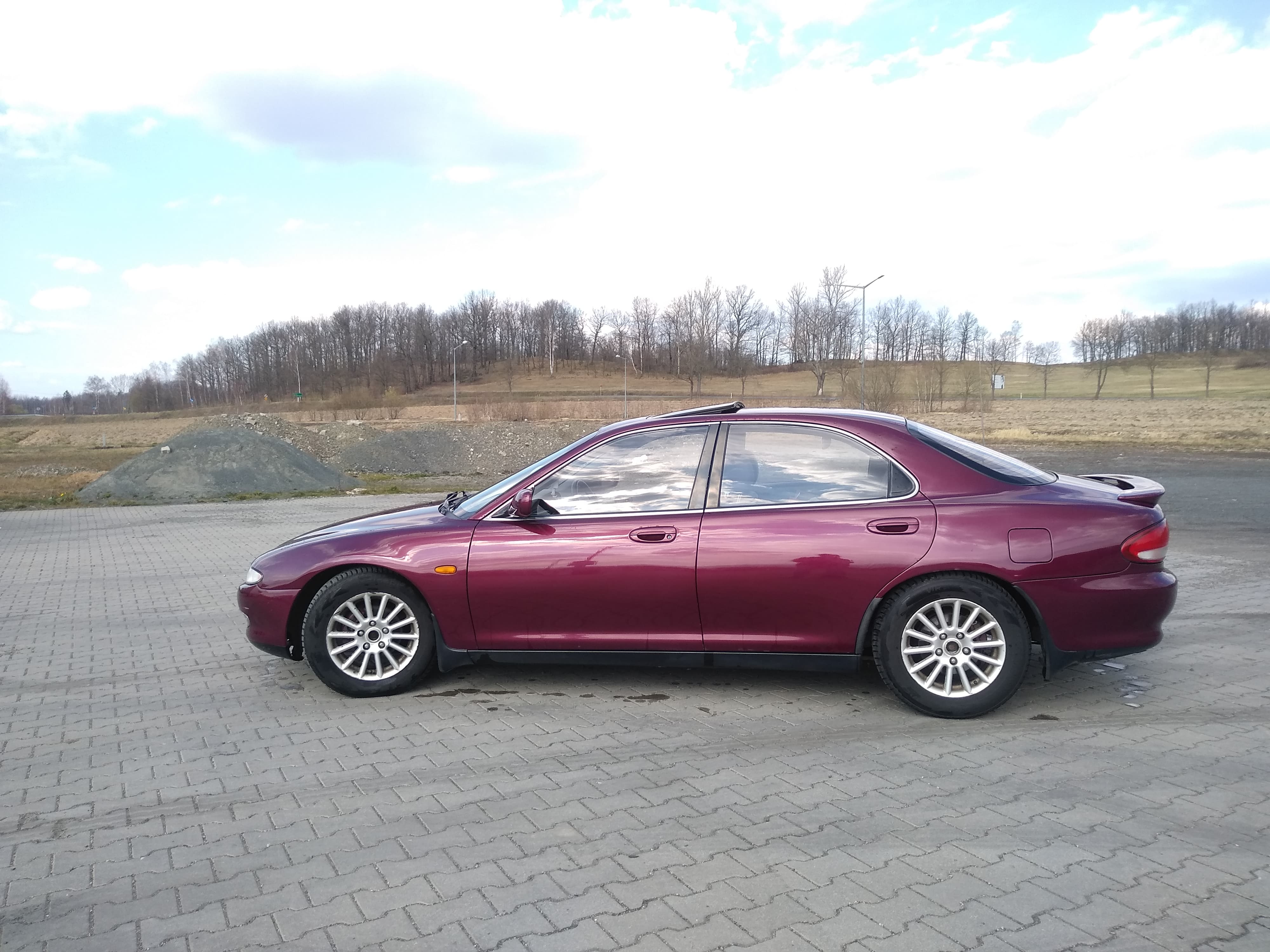

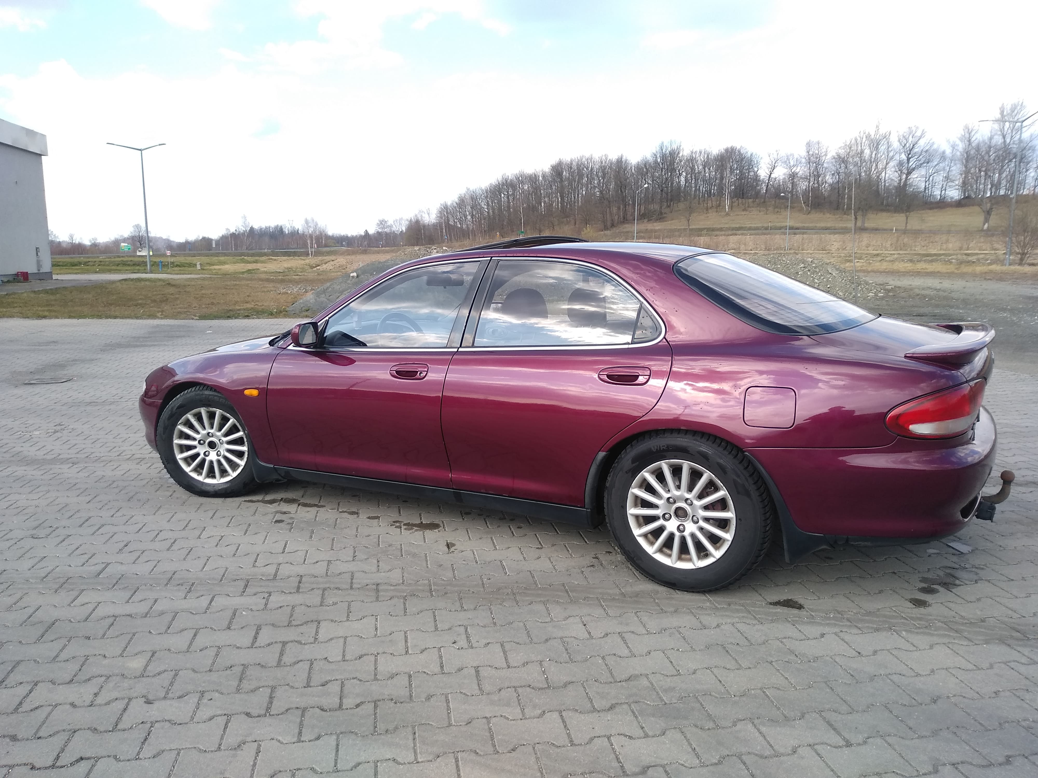

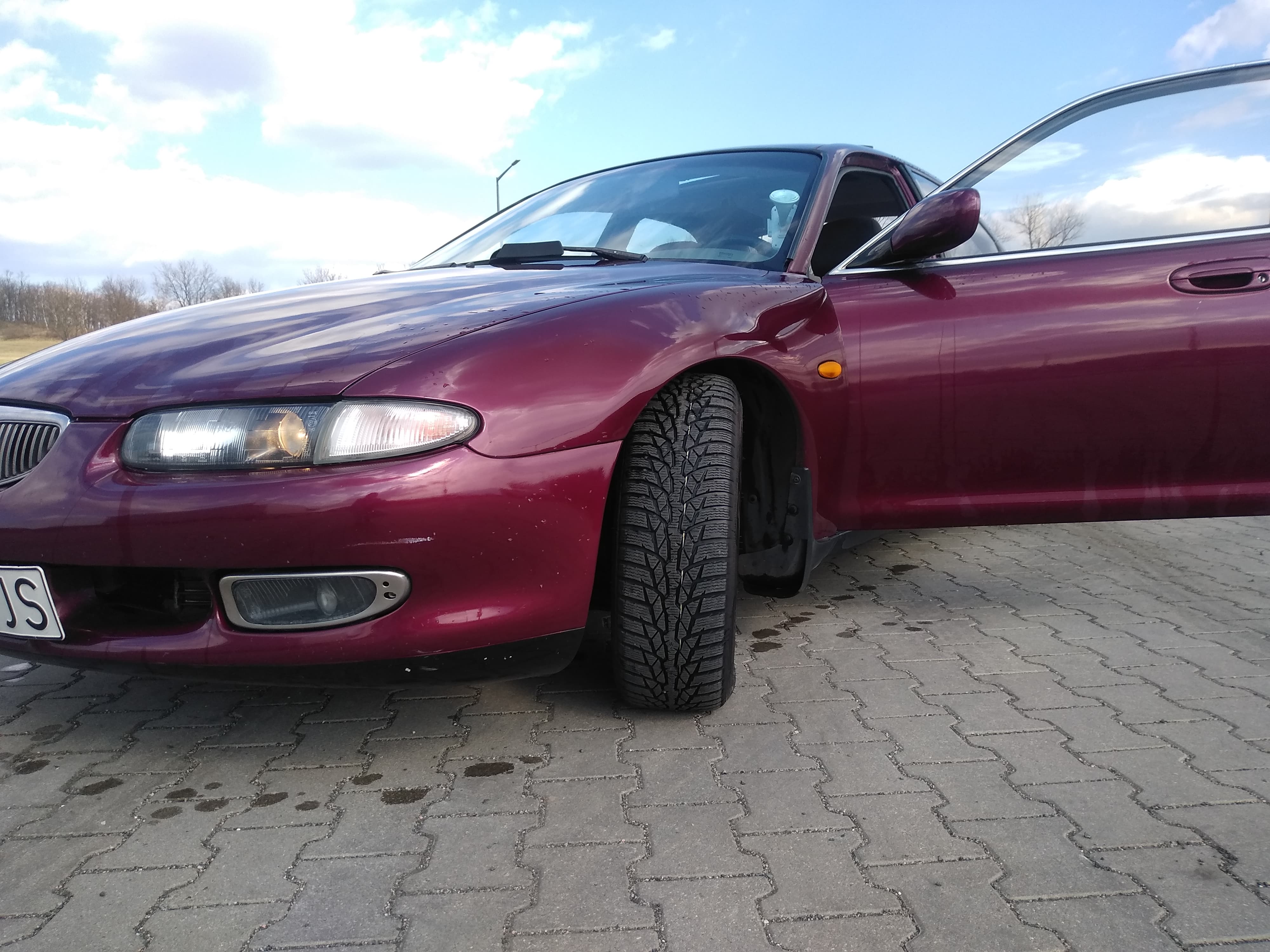

Stare chińskie przysłowie mówi, że sesja zdjęciowa po myciu utrwala efekt. Może w weekend doczeka się woskowania, najwyższy czas.
Przy okazji dobrze widać jak stoi na tym zawiasie.
Przy okazji zrobiłem przegląd wiosenny. Maglownica zakupiona, wymienię jej wszystkie uszczelnienia, i będzie można przekładać. Wyszła też przednia tuleja w prawym przednim wahaczu i nieszczelność w wydechu. Teraz zbieram graty, i może uda się w tym tygodniu coś wymienić.

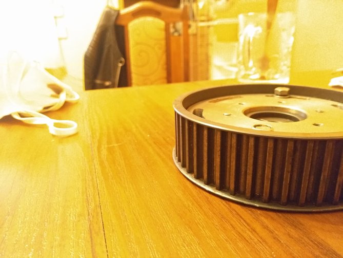

regulowane koła rozrządu ktos planuje 200 + z Klde ?
