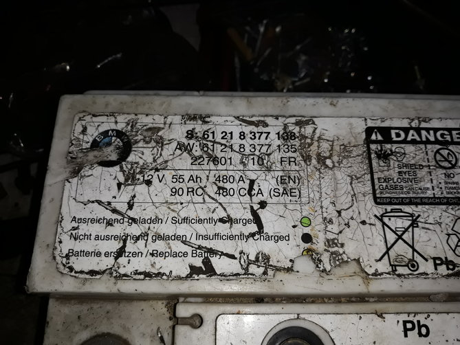

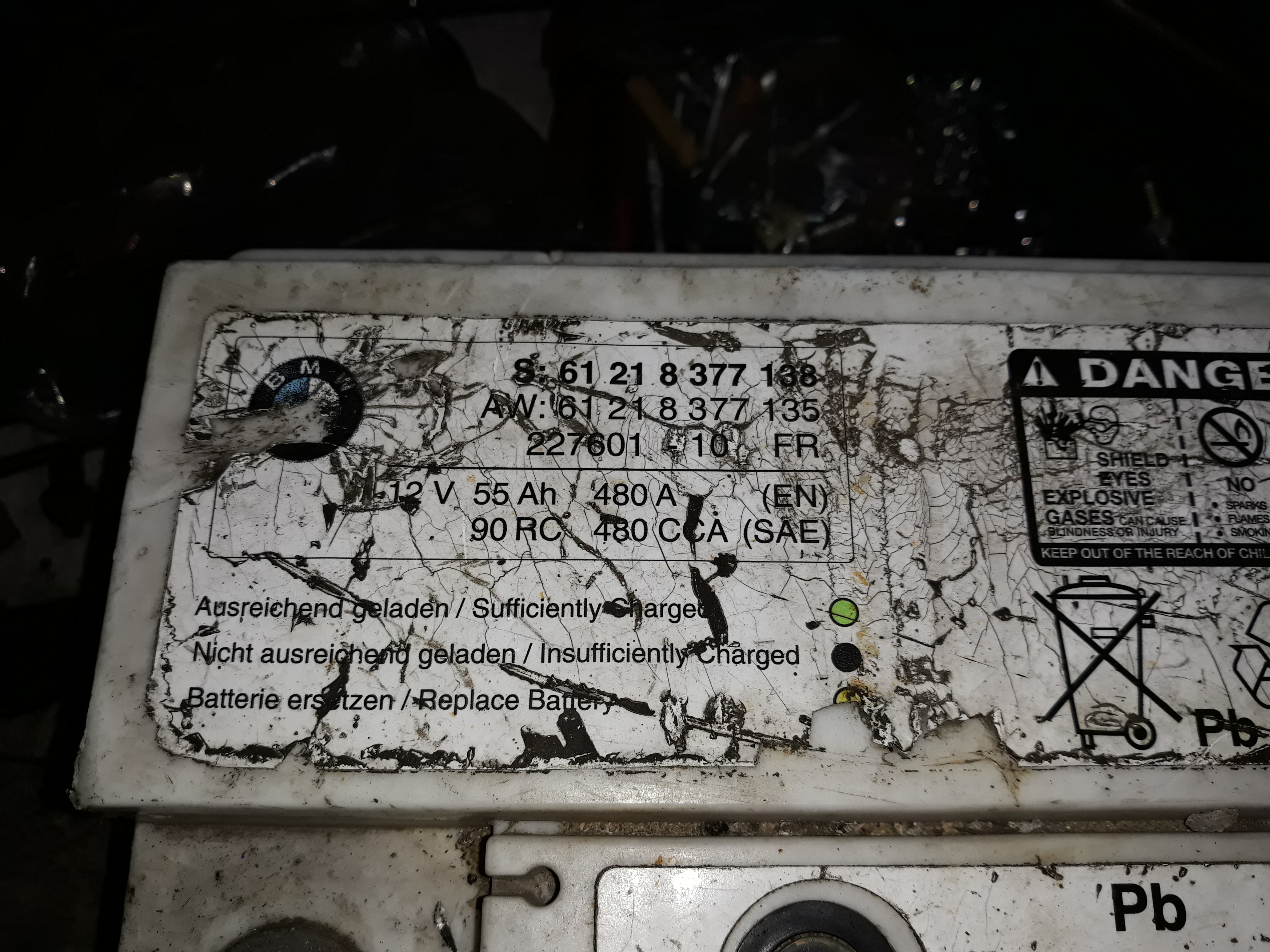

Co do gościa od akumulatorów, firma AkuRege z Będzina. On chyba nie ma nawet swojej stronki. Ja go dorwałem kiedyś na giełdzie w Mysłowicach. Bierzesz od niego dobry aku na gwarancji za pół ceny a warunek taki, że stary mu dajesz. Byłem raz u niego bo miałem problemy z odpaleniem Xedosa. Nie uchylał się, pomierzył, nawet mi proponował drugi akumulator na sprawdzenie ale się okazało, że mi Xedzik prąd kradł przez żarówkę w bagażniku bo się nie gasiła. 2 razy taką akcję w nim miałem ale zostało to ogarnięte przez wujka:P z kolei we Fiacie Bravo prąd kradło mi radio Blaupunkt i nie wystarczyło go całkowicie zgasić i ściągnąć panel. Dopiero po całkowitym odłączeniu radia pobór prądu ustał. Na innym radyjku – też Blaupunkt:P było ok.
Takie parametry miał akumulator. Ten co wziąłem z Xedosa – 63ah i prąd rozruchowy 630A także jest inna rozmowa :) Mało tego ten ze zdjęcia, jeśli wierzyć kółeczku – to nie idzie naładować do zielonego, więc podejrzewam że jest już po prostu dość zużyty. Jenox się ładuje na max. Wczoraj jeszcze machnąłem traskę do Zabrza i z powrotem 120 km i rano odpaliłem bez problemu. Fakt, że było nieco cieplej, ale widać że autko żwawiej kręci.

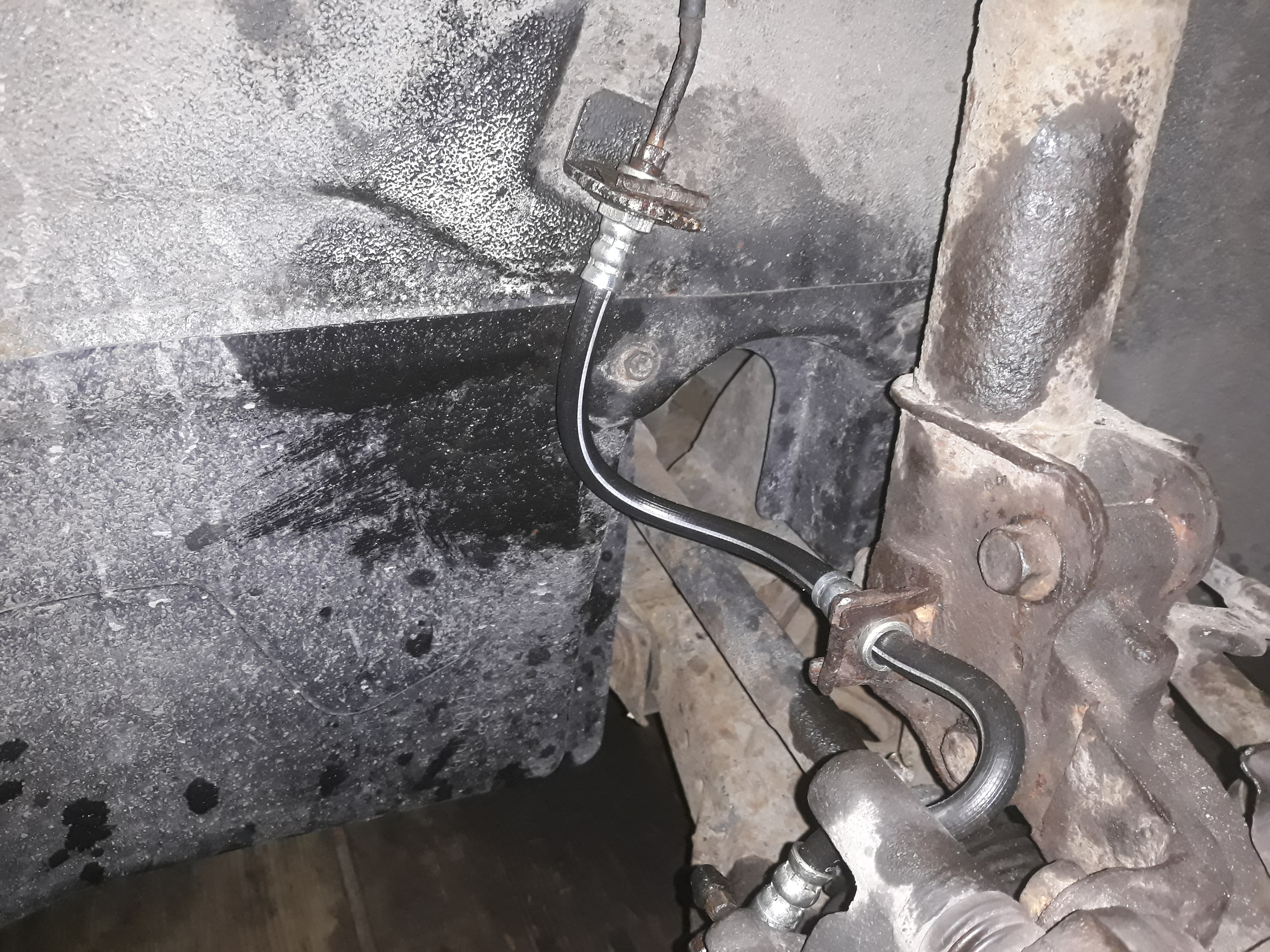

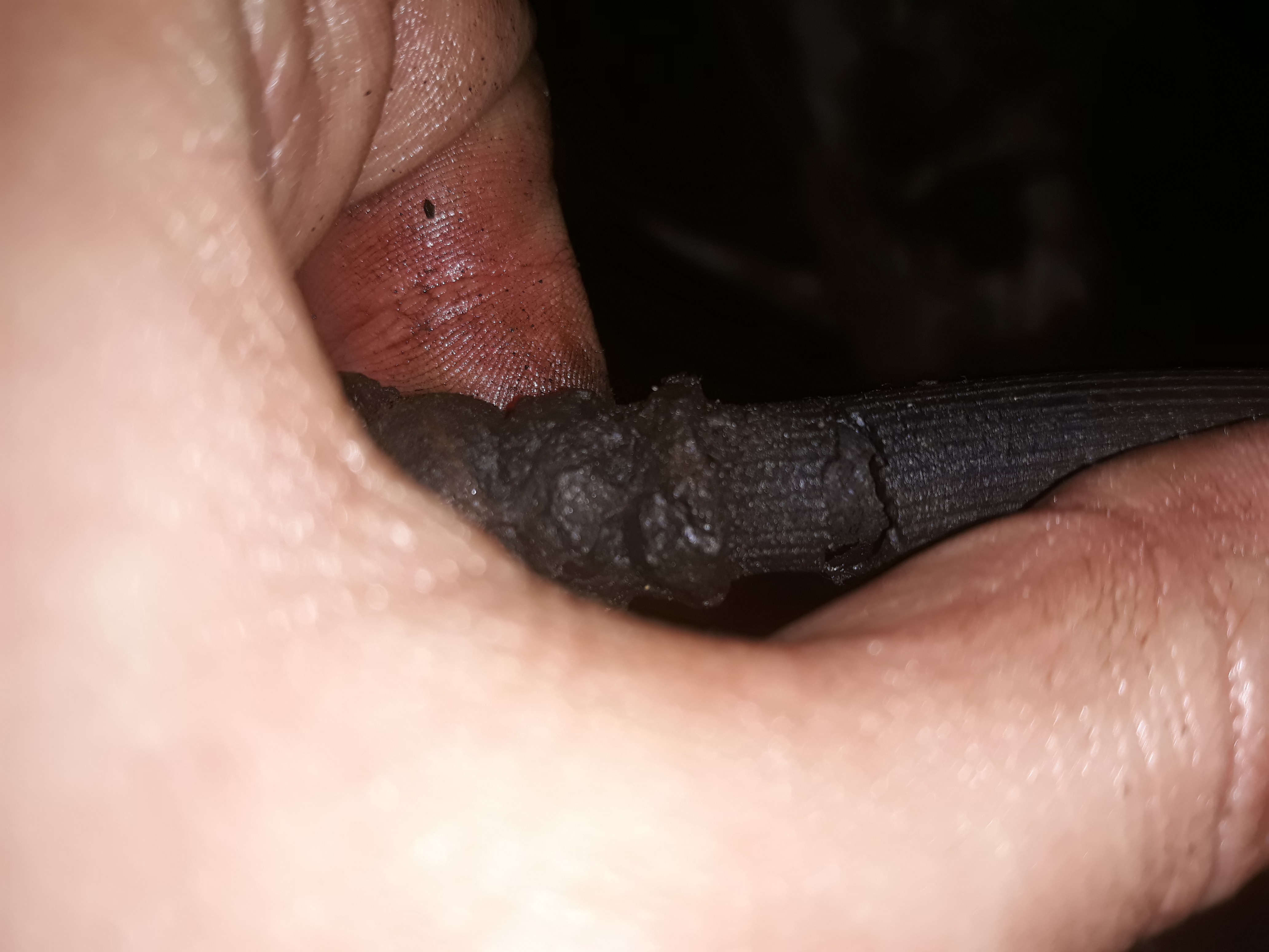

Siemka. W ten weekend GFka dostała nowe łożysko lewego koła przedniego firmy NTN, ogarnął mechanik. Drugie z przodu też niedługo zaliczy zgon.
Ja wymieniłem dzisiaj przewody hamulcowe elastyczne z przodu bo wyglądały fatalnie, szczególnie lewy.
Nie ciekło nawet jeszcze:P
