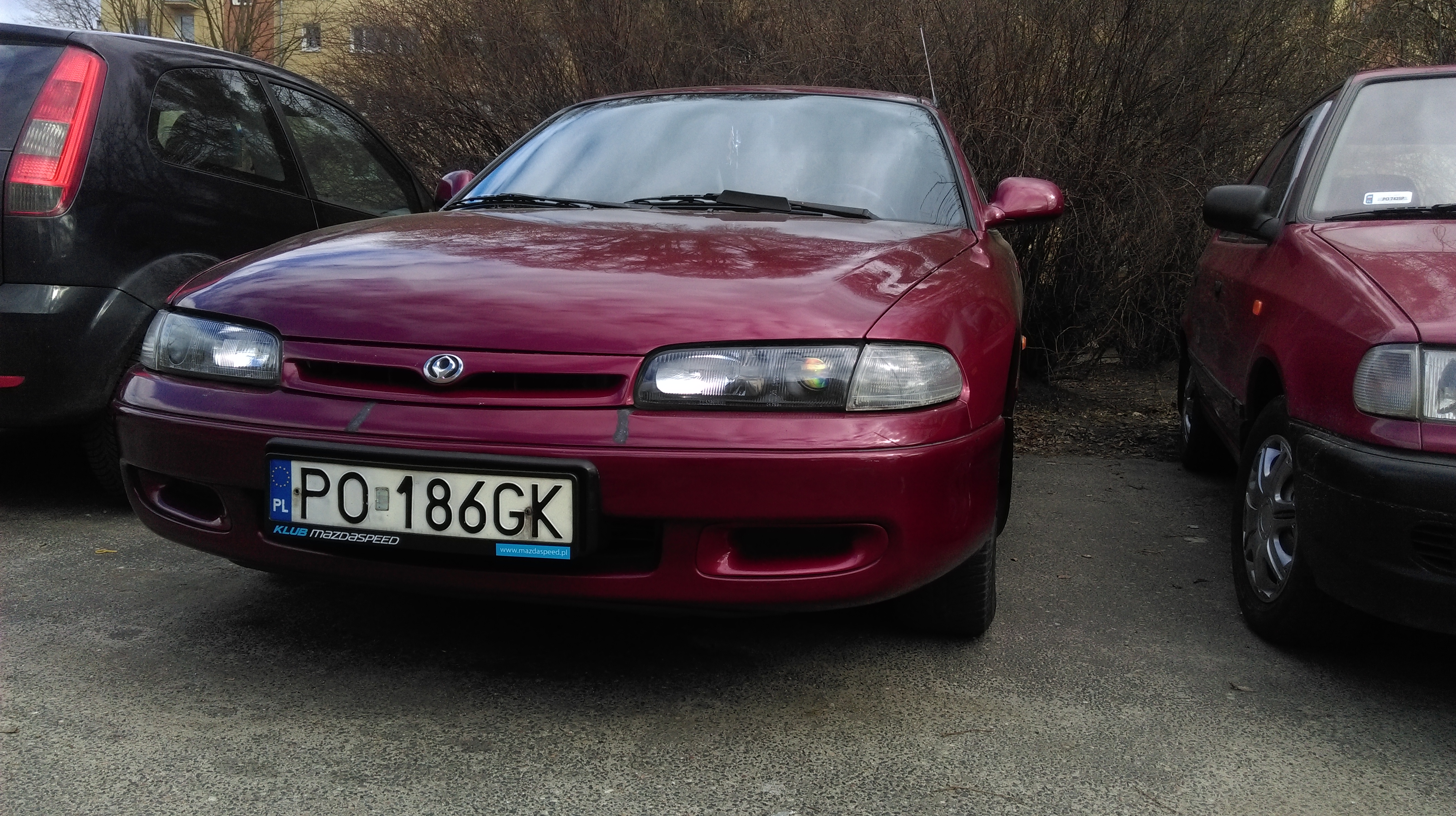

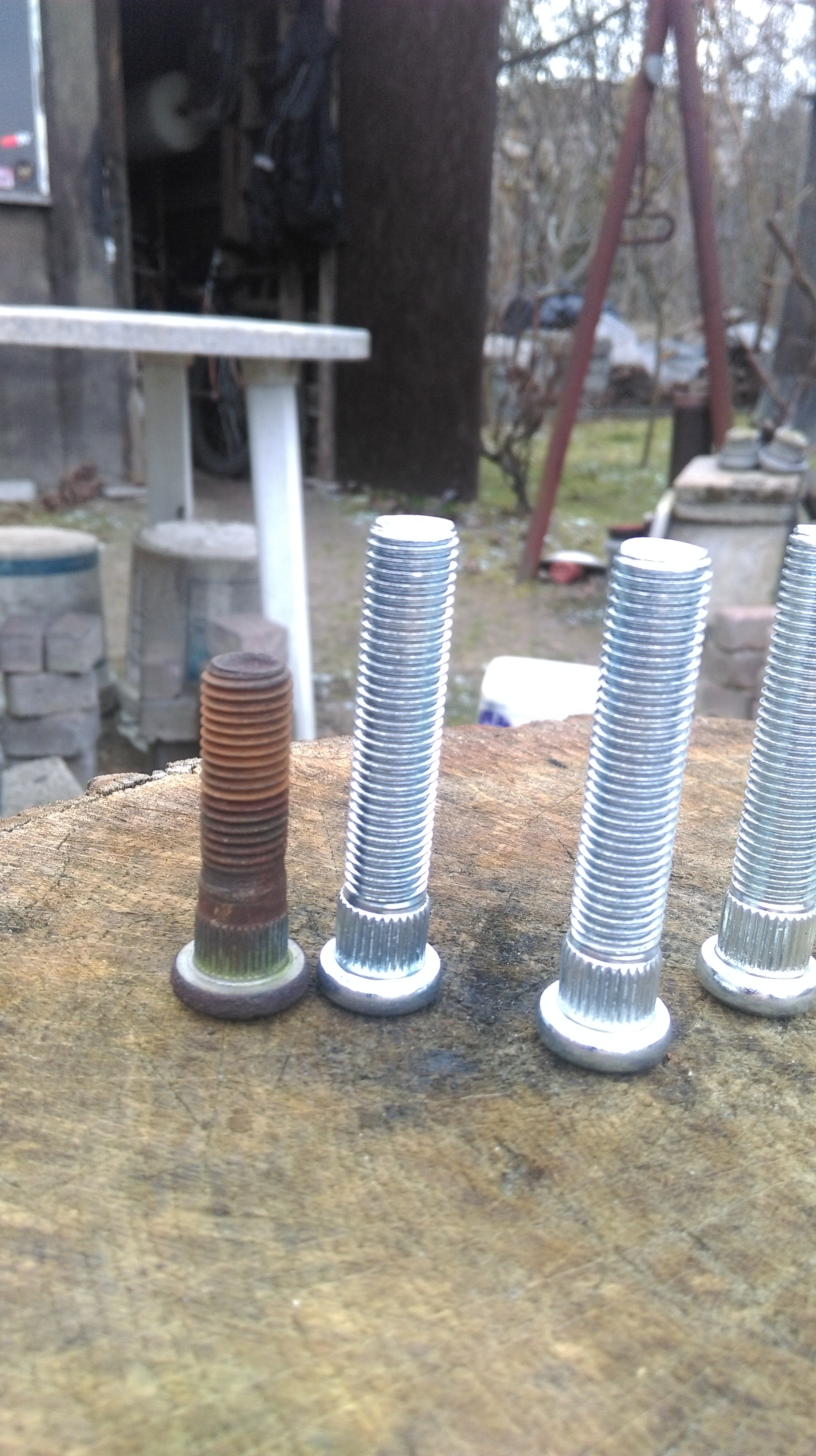

Tak jak ostatnio mówiłem, że mam niespodziankę to wrzucam :D niedawno nałożyłem twardy japoński wosk, który zaproponował mi kuzyn :D Normalnie zamurowało mnie jak zobaczyłem efekt <3 Pewnie dla wielu to będzie nic ale ja się jaram <serduszka> no i nie muszę myjni odwiedzać, wystarczy że deszcz spadnie :D Dodatkowo dzisiaj wymieniliśmy szpilki w ostatnim kole także myślę, że w weekend będę zakładał letnie koło :D Mam nadzieje, że zima nie wróci hahaha Łapcie filmik:
https://www.youtube.com/watch?v=hfwbYig ... e=youtu.be
No i standardowo kilka fotek ode mnie :)
po woskowaniu
szpilki

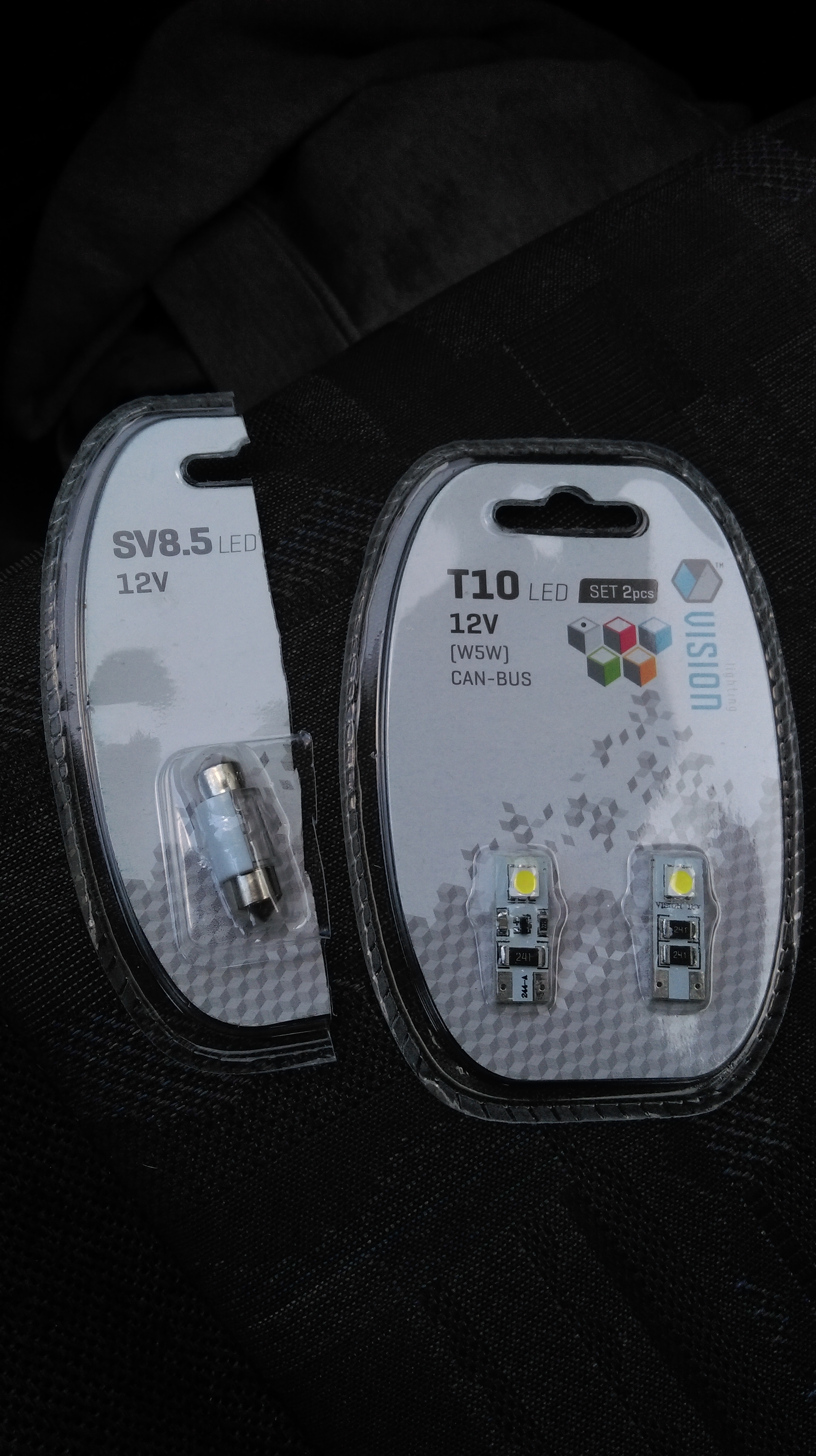

aaa i prawie zapomniałem, wymieniłem też żarówki w kabinie, wcześniej mało co było widać, teraz jest pięknie, niestety nie mam zdjęcia jak oświetla bo mój telefon nie potrafi uwiecznić w nocy efektu żarówek :(

Dziś u siebie chciałem założyć brakującą szpilkę, weszła prawie cała nagle przestała po czym okazało się że zerwała wieloklin i muszę wymienić cała piastę. xD Ostatni sezon felg, wracam na oryginalne szpilki i szukam felgi z odpowiednim et co by się nie bawić w te pierdoły... <nie>

efekt fajny, co to za wosk?

Noo efekt dosc fajny ale ciekawe jak trwały dla prowoanania SOnax odemnie po 3 tygodniach czy jakos :P

Co ty taki niecierpliwy? <lol> Nie no dodam więcej fotek jak założę felgi bo w sumie teraz jakoś dużo nie robiłem :P felgi od xedosa które mam obecnie nie wiem czy to normalne, że tak się brudzą czy były jakoś kiepsko pomalowane bo nie da się ich doczyścić a próbowałem już wielu metod :( Te felgi do czyszczenia to porażka więc chyba będę musiał szukać innego koła na zimę ale póki co budżet kruchy <oczy>
chmielu_KL napisał(a):Dziś u siebie chciałem założyć brakującą szpilkę, weszła prawie cała nagle przestała po czym okazało się że zerwała wieloklin i muszę wymienić cała piastę. xD Ostatni sezon felg, wracam na oryginalne szpilki i szukam felgi z odpowiednim et co by się nie bawić w te pierdoły... <nie>
Jak ty to zrobiłeś?! :O Jaką ty twardość szpilek masz, pamiętasz? Zobaczymy jak będzie u mnie czy też będą przeboje :P W sumie ja wolno jeżdżę więc może tych problemów nie będę miał <czarodziej>

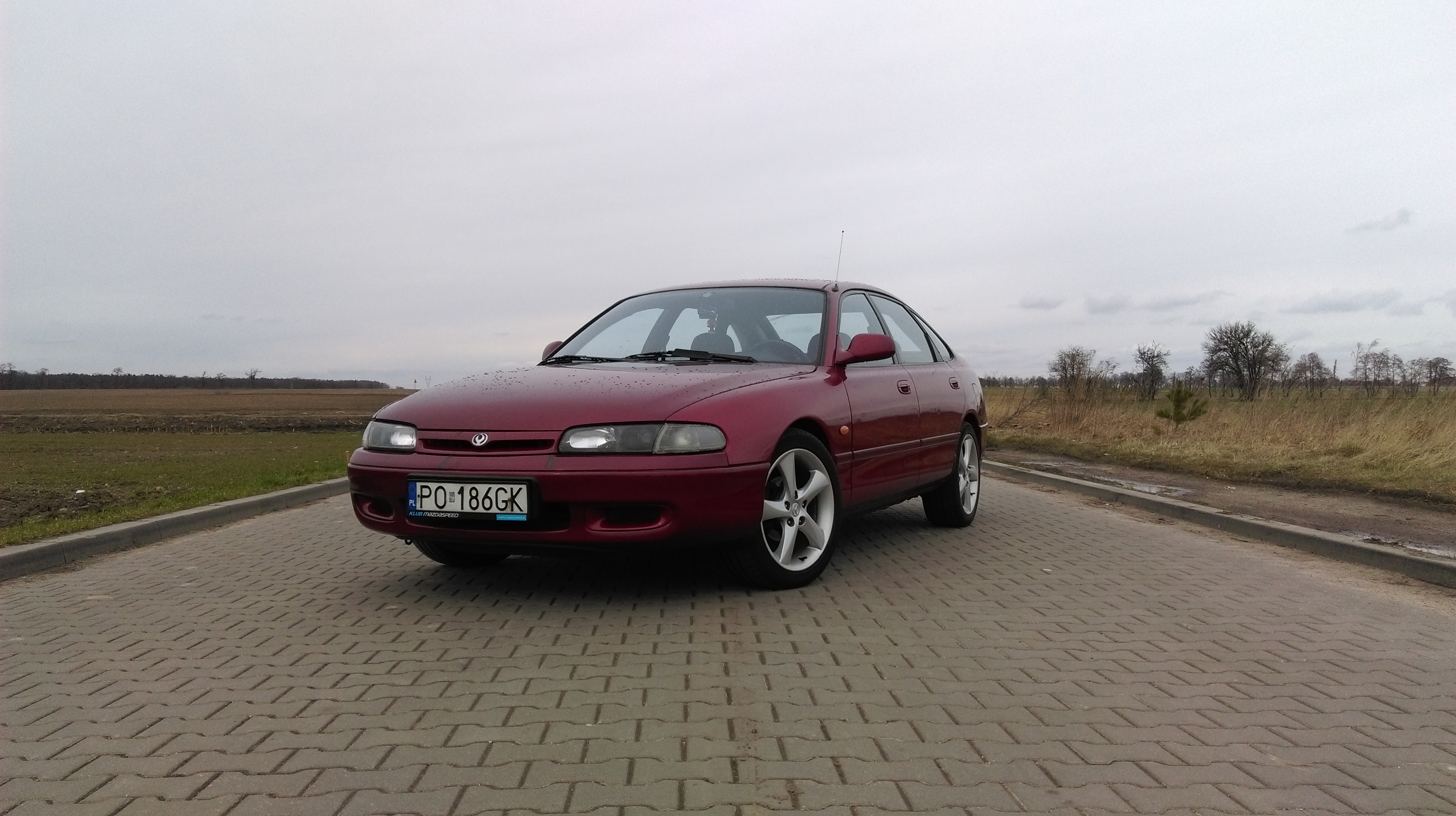

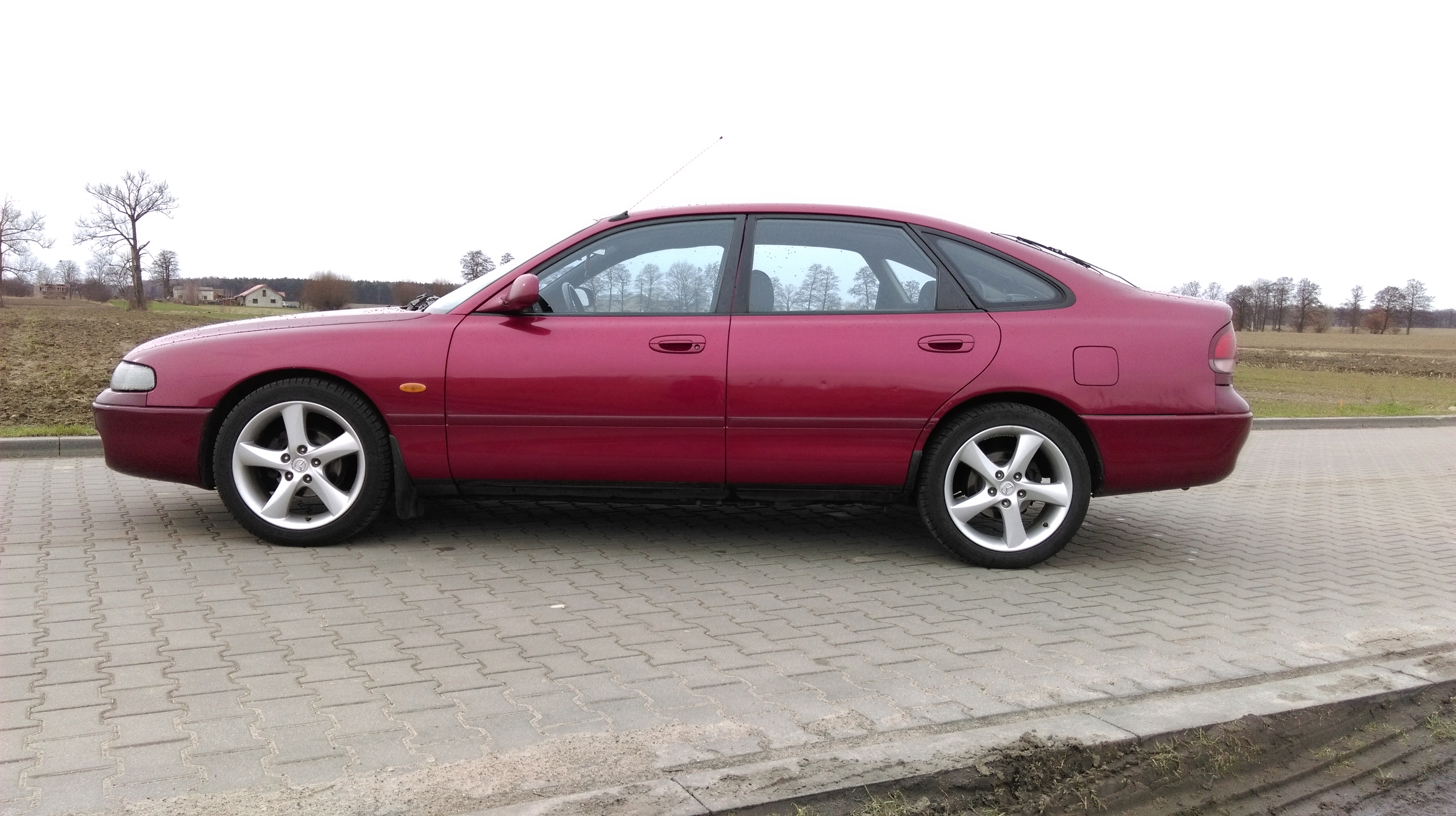

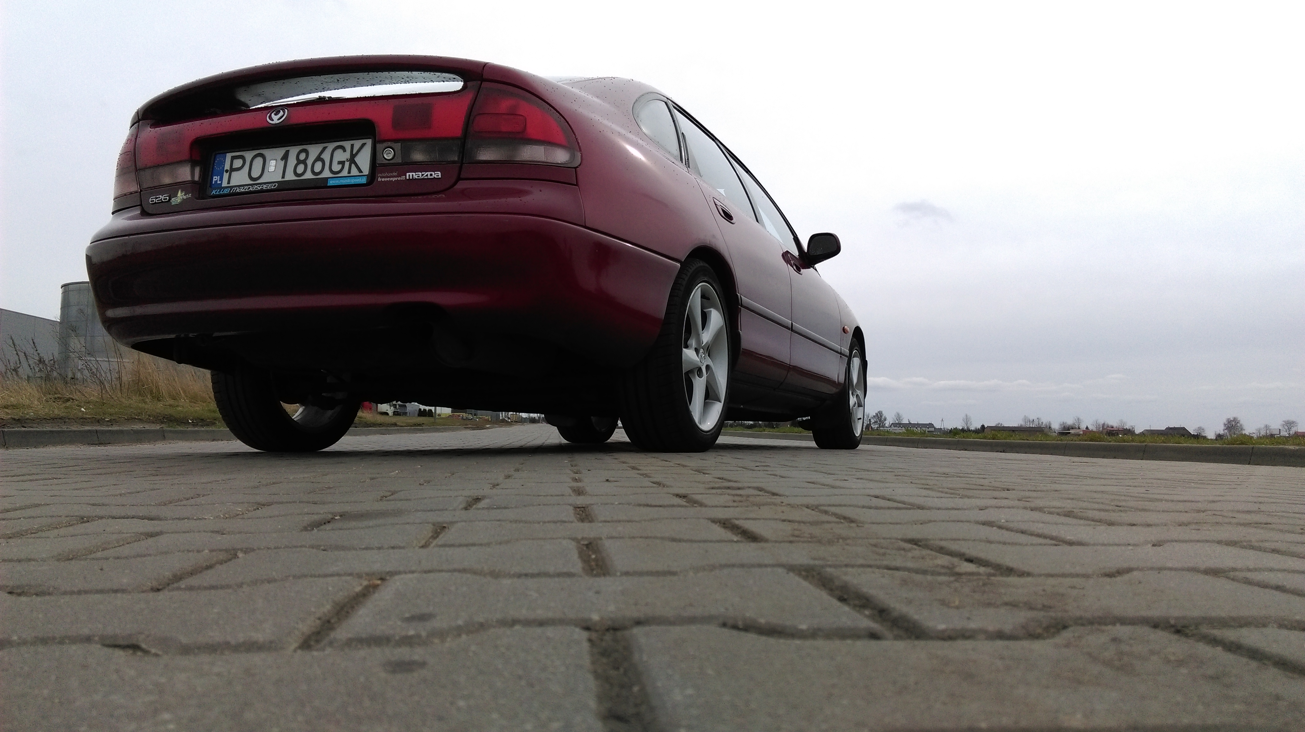

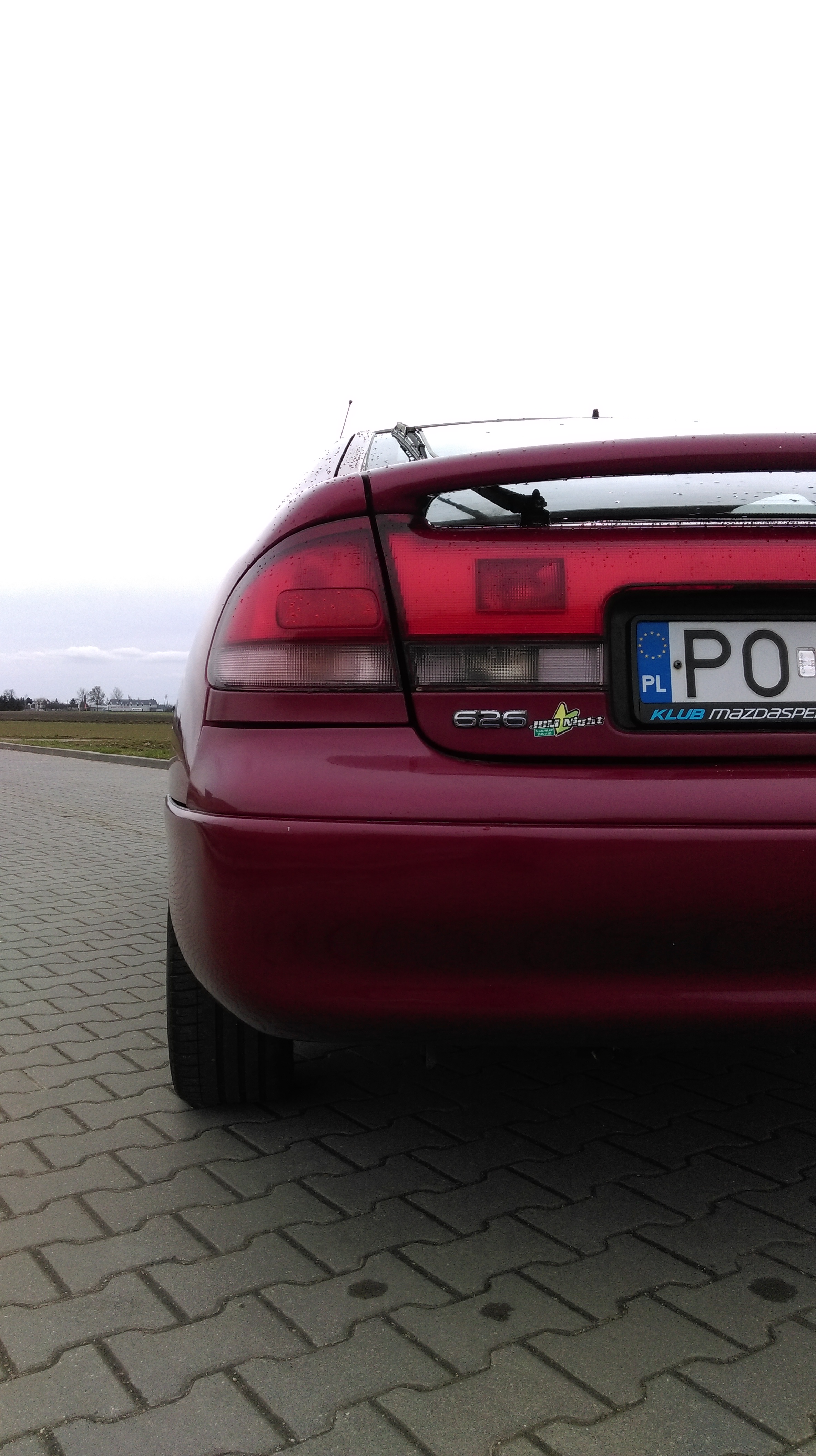

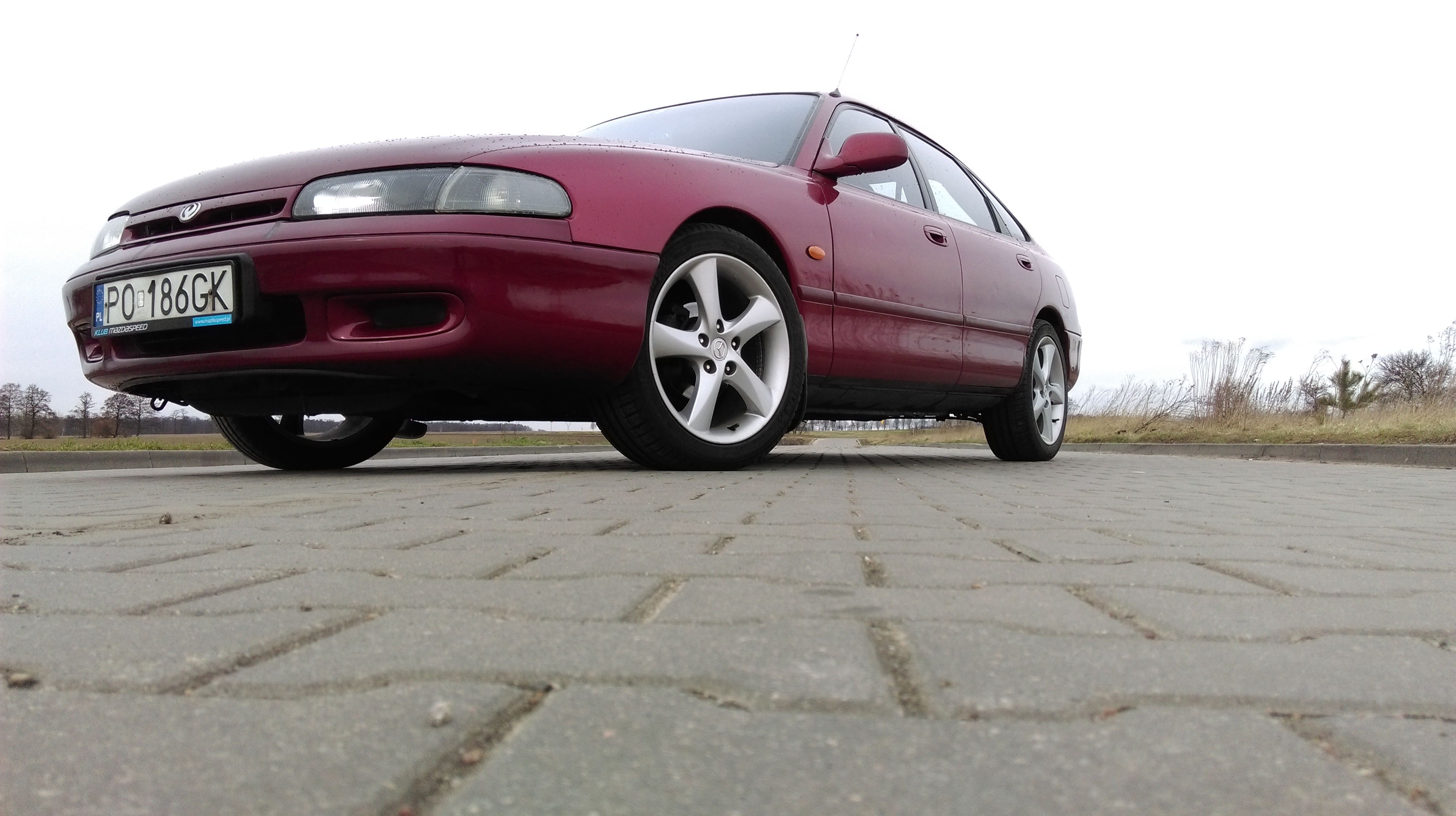

W weekend przy chwili wolnego czasu zrobiłem trochę fotek ale wstawiam tylko kilka :P Niestety tylko telefonem ale niedługo może wybiorę się na jakąś małą "sesje" z użyciem lustrzanki :D To tak bardziej żeby pokazać jak auto wygląda na feldze chociaż wielu już ją ma/miało <glupek2> Co do pozytywu o którym mi pisaliście, to jak pojeździłem i spojrzałem na tylne koła to wydaje mi się, że stoją po prostu w pionie bez pozytywu ale w sumie już mam taki mętlik w głowie, że może już nie dostrzegam tego pozytywu :( A drugie zmartwienie to, na początku ster mi drżał przy małych prędkościach a przy 80km/h bił mi strasznie ale ciężko wchodził mi dystans w prawym kole więc ściągnąłem koło i czyściłem kawałek piasty i tarczy z rdzy żeby dystans gładko wchodził no i nie powiem pomogło bo do 80-tki cisza ale przy 100-tce i dalej znowu drży więc pomyślałem, że zrobię tak samo z drugą stroną i zobaczę czy da to efekt, jeśli nie to nie wiem, może to wina opon :/ Nie mam pojęcia ale zaczynam się zastanawiać czy to był dobry pomysł z takimi zmianami felg :( No i wiadomo cały czas uczę się jeździć na większym kole, jest bardziej twardo i jeżdżę wolniej <czarodziej> Jedyny plus z tego wszystkiego to jak teraz auto mi się podoba <serduszka> Jak idę z parkingu do domu to zawsze co najmniej 3 razy się obracam i patrzę na Madziare <diabełek>
No i im więcej przy niej robię to zastanawiam się czy zmieniać na 6 mpsa (boje się o wydatki) czy zostawić to i ładować pieniądze w wygląd + swap <co?>

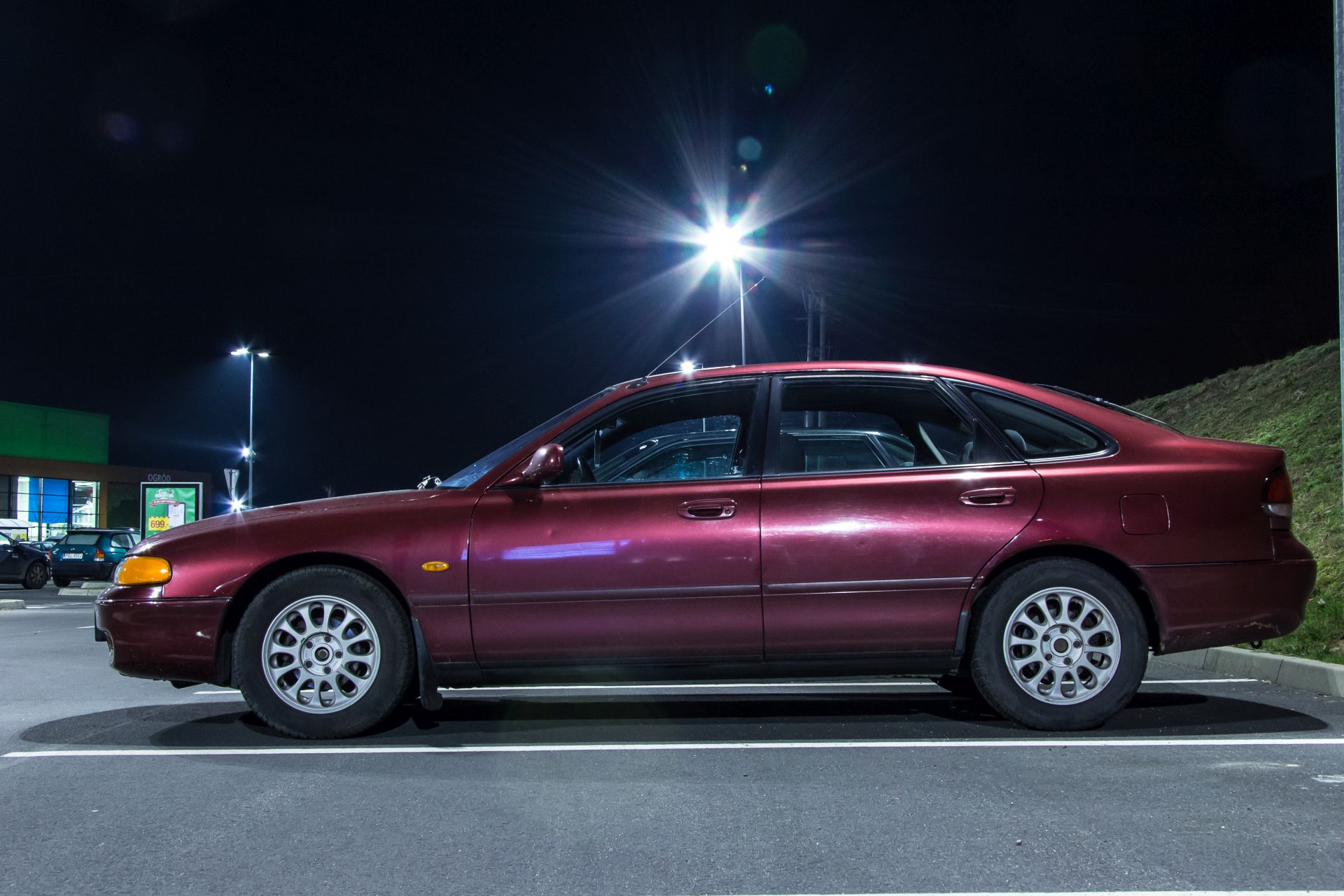

Małe porównanie: Zima – Lato

Dobrze wygląda, co do bicia nie sparwdzali Ci felg przed zalozeniem opon? opcja 2 jajko na boku opony, nie mozliwe aby od dystansu biło koło, tak mi się zdaje

Nie ma opcji ,ze przez dystanse bije. Sam mam teraz 15mm i nic nie bije.

Właśnie były felgi sprawdzane i to przez znajomego i są proste więc felgi nie są przyczyną. Jajka na boku opony też nie widziałem chyba, że wyszło coś :( Na pewno? a jak nie przylega równo krawędziami do tarczy/piasty? bo u mnie właśnie był ten problem, że przez rdze nie wchodził prosto tylko np. górą idealnie się schodził a dołem minimalnie odchodził i na odwrót a po oczyszczeniu wszystko ładnie przylega i trochę lepiej jest więc może jednak coś jest na rzeczy :( zrobię tak z drugim kołem i zobaczę czy da efekt

Noo raczej powinienes wyczyscic na kazdym koles na lustro i dopiero zakladac...

No właśnie czyli jednak może bić od tego :P A czyściłem tylko po prostu szczotką drucianą z tego "grubszego" syfu a tylko jedno koło poleciałem pilnikiem, że doszedłem do gołego metalu i pewnie dlatego mi nadal lekko bije ale spokojnie poprawie to :) No i mam naukę na przyszłość

Nooo to nawet szczota na wiertare i znacznie szybsza taka robota ;) Ja tez nie byłem pewny czy bedzie 100% ok. ale jak oblecialem ponad 300km i momentami do 160km/h zero drgan na kierownicy czy budzie. Fakt ze mam 40 profil i zawieszenie z żelbetonu to tez zaleznie od nawierzchni czasami wibrajce sie pojawiały od nierownosci nawierzchni. Na drodze szybkiego ruchu roziwało wszelkie wątpliwosci :P
Postprzez Eklerek323f » 20 mar 2017, 21:50
U mnie na dystansach 20mm nie ma zadnych problemów, sparwdz jeszcze jak dolega dystans do felgi, ale nie obstawialbym raczej tego, dokrecenie koła i tak powinno docisnąć dystans odpowiednio do tarczy

ALe jak ma pełno syfu z rdzy to raczej nie docisnie i koło bedzie chodzic na boki. Tak samo jest jak montujesz nowe tarcze, nie wyczyscic dokladnie zaraz skosi tarcze,

Spokojnie zajmę się tym i mam nadzieje, że problem zniknie <spoko> A co do zawiasu to Cię podziwiam, bo ja na swoim czasem boję się po dziurach jeździć i żeby felg nie pogiąć <lol> Chociaż ja dopiero się oswajam jeździć z takim kołem :P

Dla świętego spokoju docisk felgi do dystansu też sprawdzę :) Ale tak samo myślałem jak Rafał, że jak jest rdza na tarczy no to nigdy nie dojdzie dystans równiutko, nawet jakby miał 5mm :P Tylko myślałem, że jak szczotką drucianą przelecę to będzie git, a jednak nie ;)

:| :| :| Co ty jak jest kawal rdzy to wiadomo dociśnie, ale napewno zostanie nawet 1/10mm odhylu zapewniam poczujesz to na aucie :) piasta musi byc jak lustro dopiero pozniej zakladasz tarcze/dystans.
