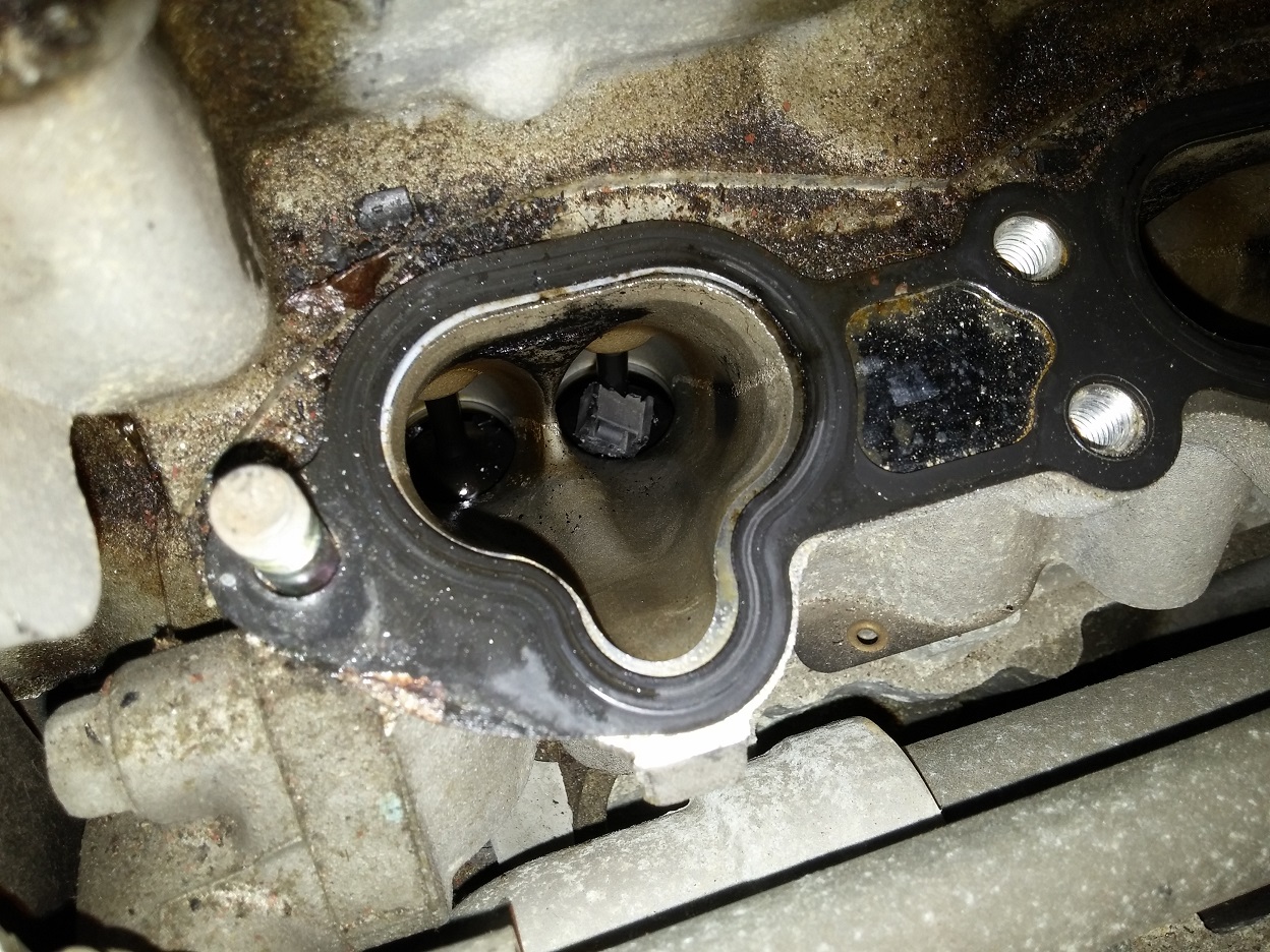

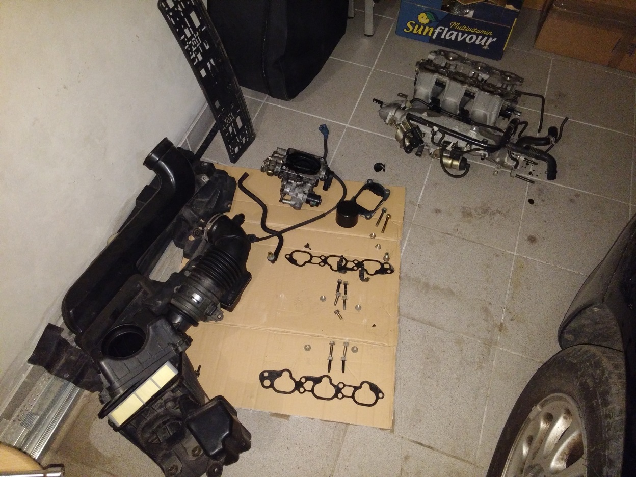

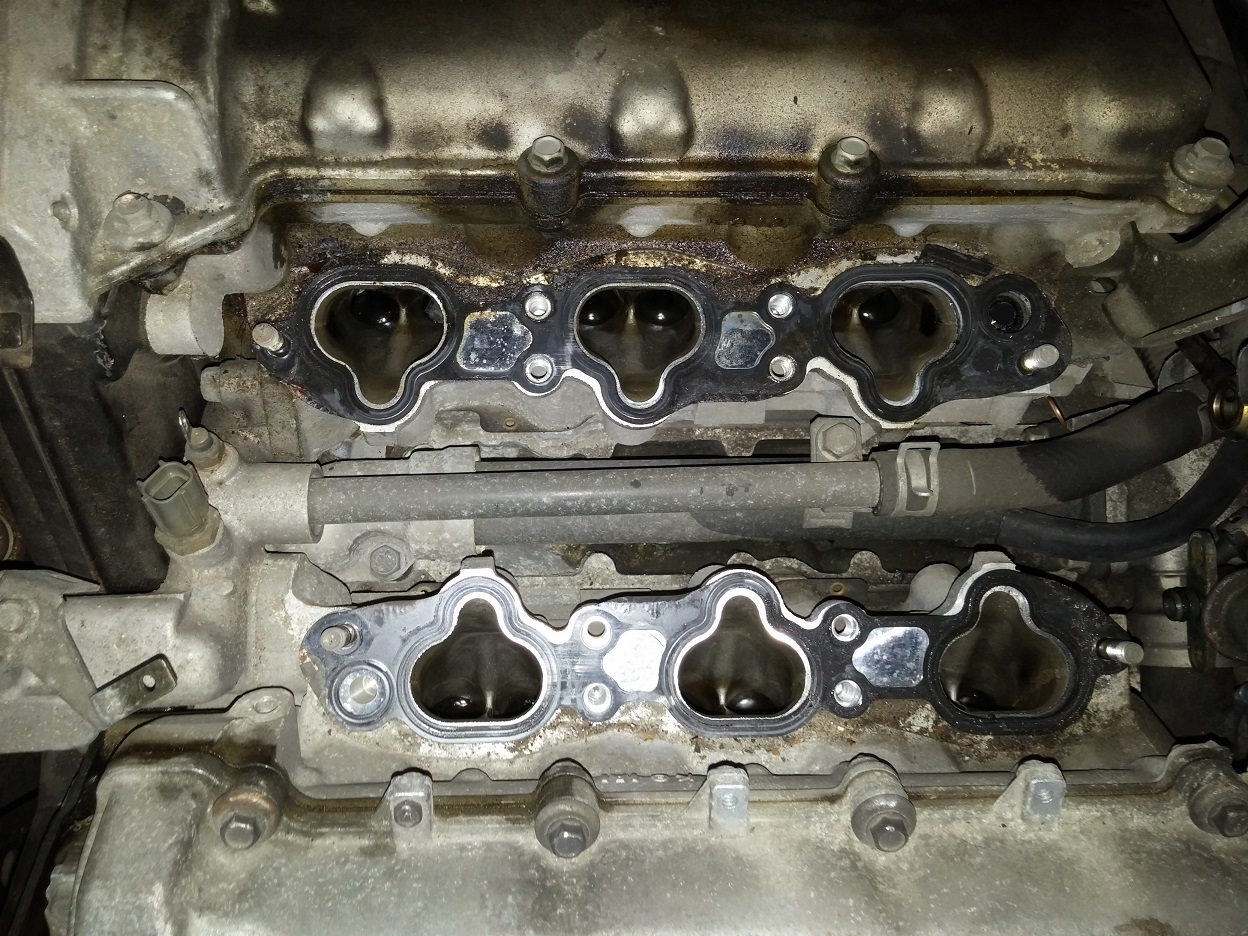

Wkrótce duży update – takie małe spy photo z wymiany uszczelek pod pokrywami i ogólnej kosmetyki.
Pokrywy pójdą na czarno a kolektor z przepustnicą do odświeżenia:
Ładnie ulany
Poniżej prezent z Niemiec na popychaczu... ułamana kostka niewiadomego pochodzenia
Od: 9 lis 2007, 10:41
Posty: 1508 (0/1)
Postprzez krzysek71 » 18 lut 2016, 14:43
No i masz jak na dłoni czemu te obroty świrowały

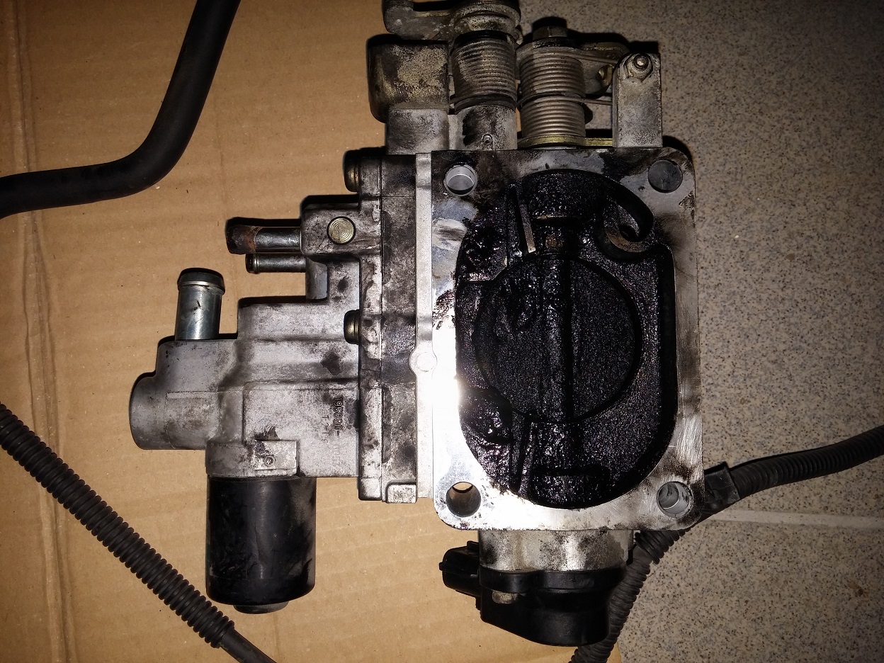

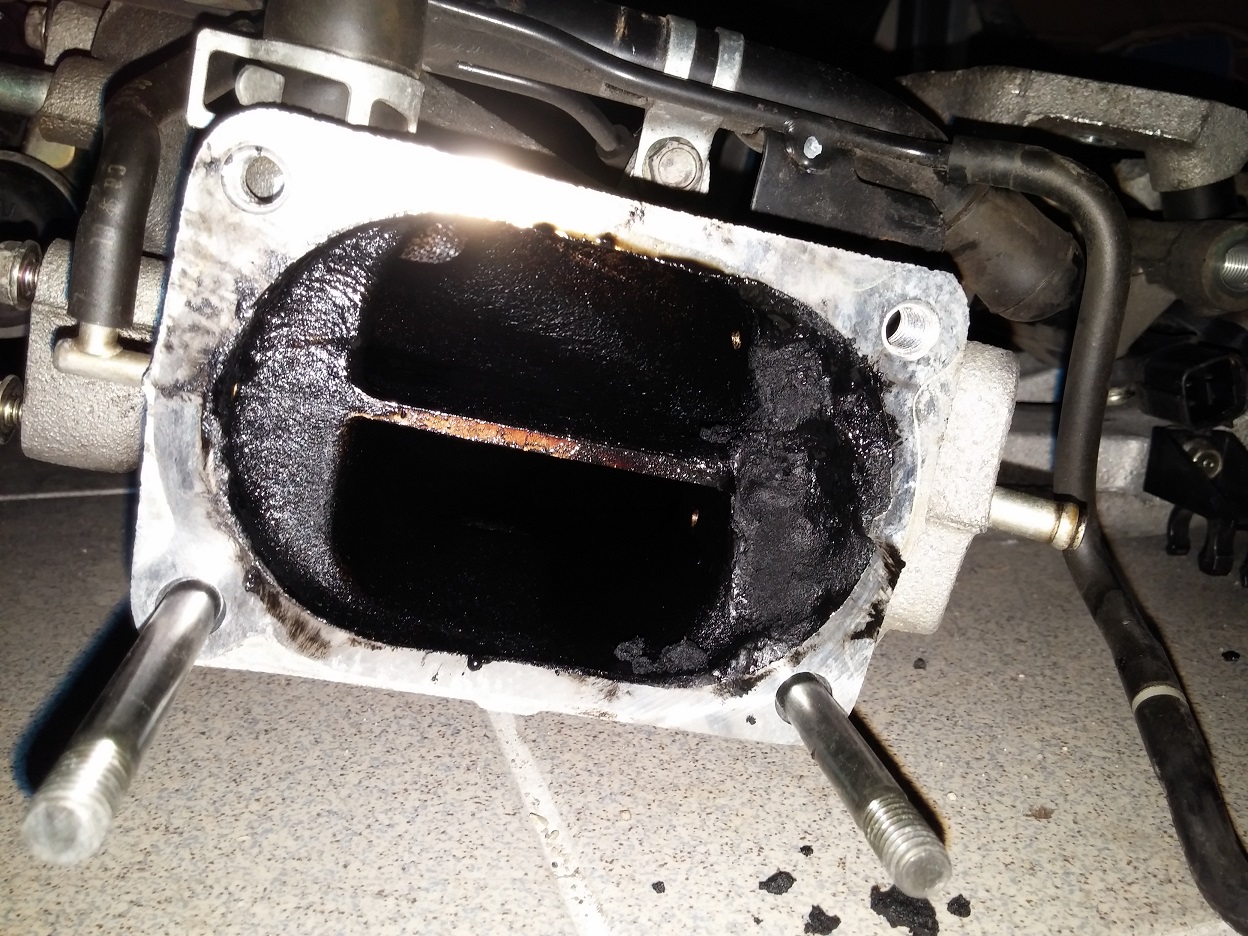

Postprzez Piotr_ » 18 lut 2016, 15:09
Kupuj przepustnicę od 2,5 bo ta to korek straszny :)
XED
CUP 2017 miejsce 2
Od: 28 paź 2010, 19:14
Posty: 5118 (218/231)
Postprzez Setritus » 18 lut 2016, 15:12
Przepustnica wyglada jakby auto 20 lat po krakowie jezdziło <glupek2>
Od: 22 lut 2009, 12:42
Posty: 1169 (0/5)
Skąd: Olsztyn / Kraków
Auto: Xedos 6 KLZE
Xedos 6 KF 99r
Postprzez Beny » 18 lut 2016, 15:19
I chyba w zimie <lol>
Moja czyścilem dwa lata temu,wczoraj ja przeglądałem to praktycznie zero syfu.
Działaj działaj wiosna idzie :D A lakier wogole w jakim stanie?
