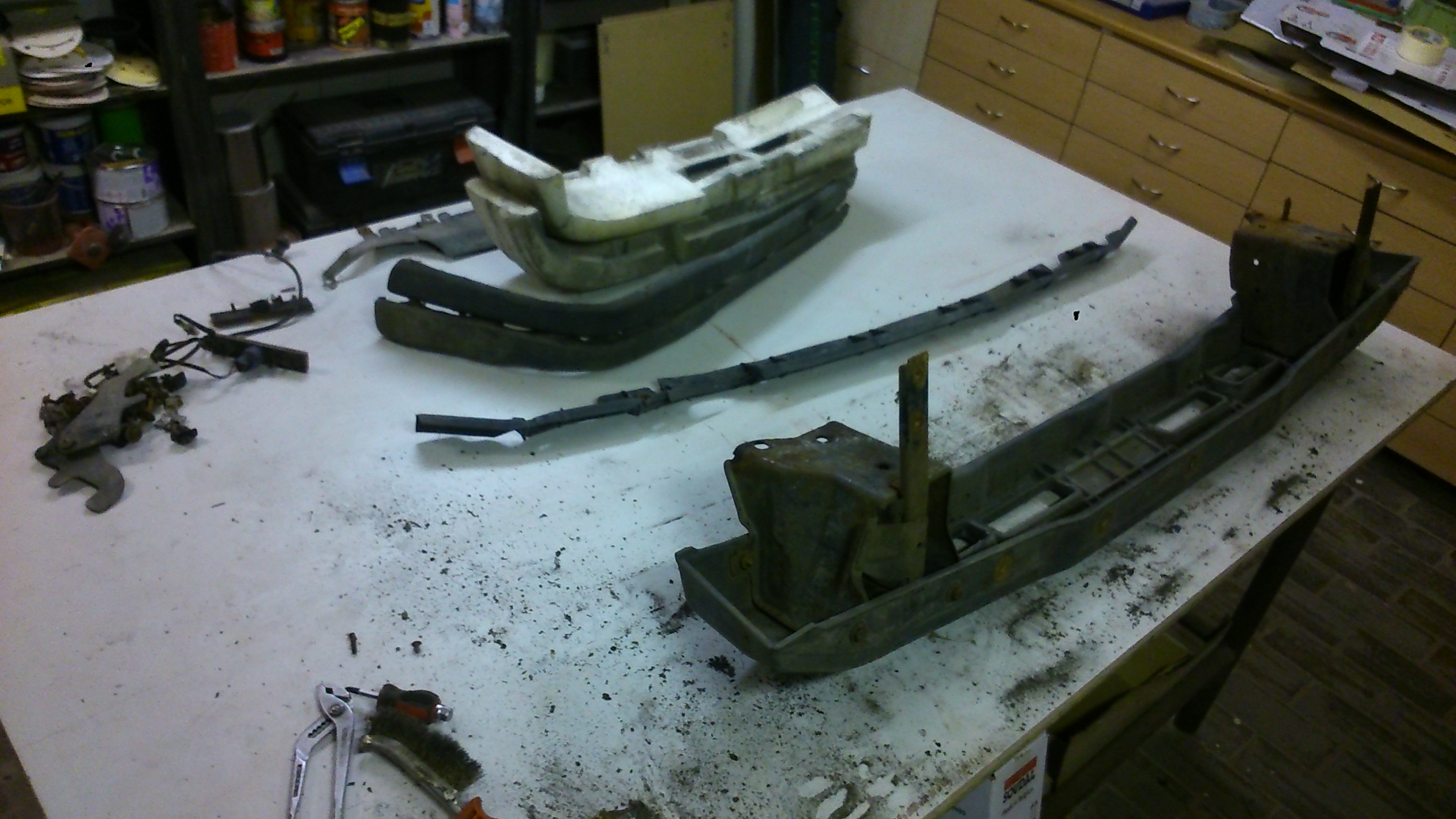

Postprzez Majk500 » 21 kwi 2015, 21:50
Mała aktualizacja, co by nie było że projekt zginął :P

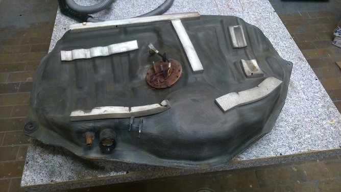

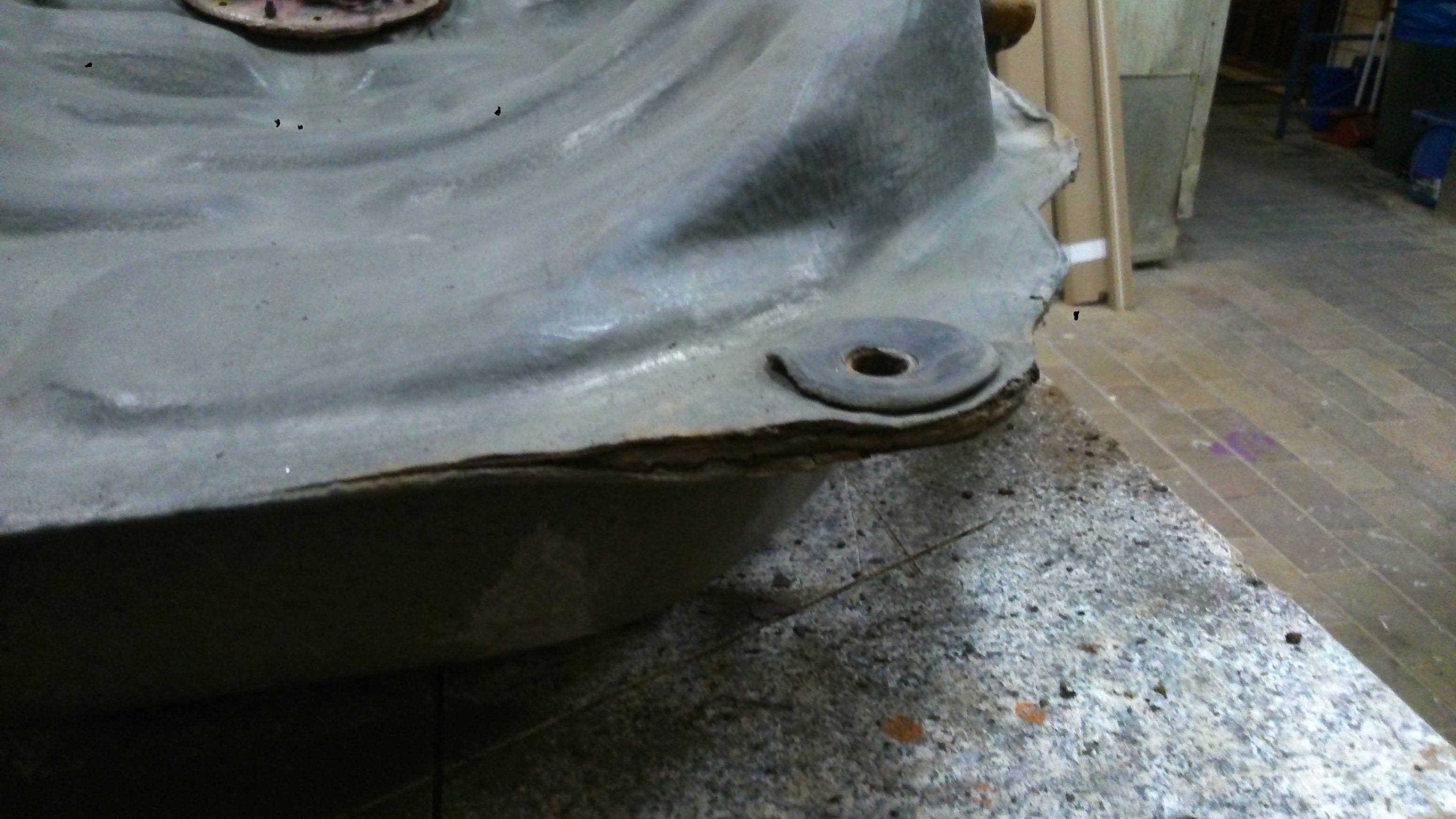

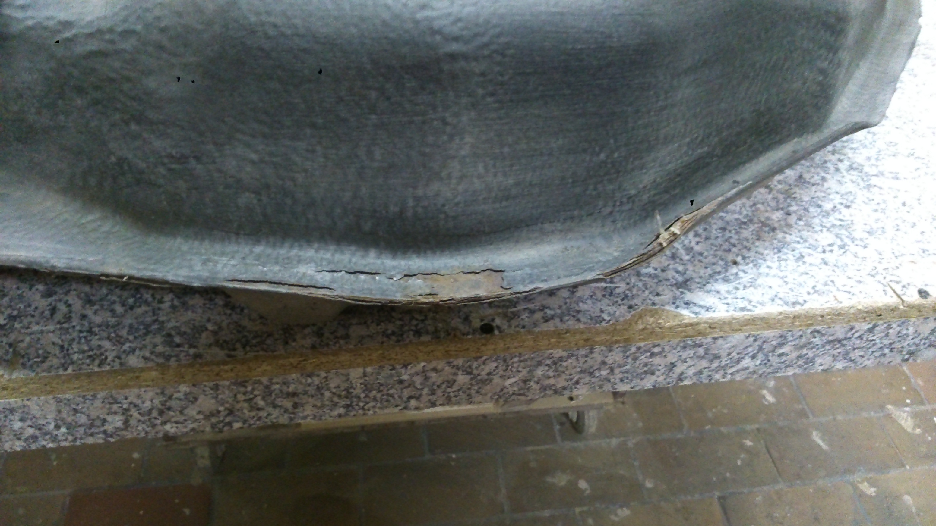

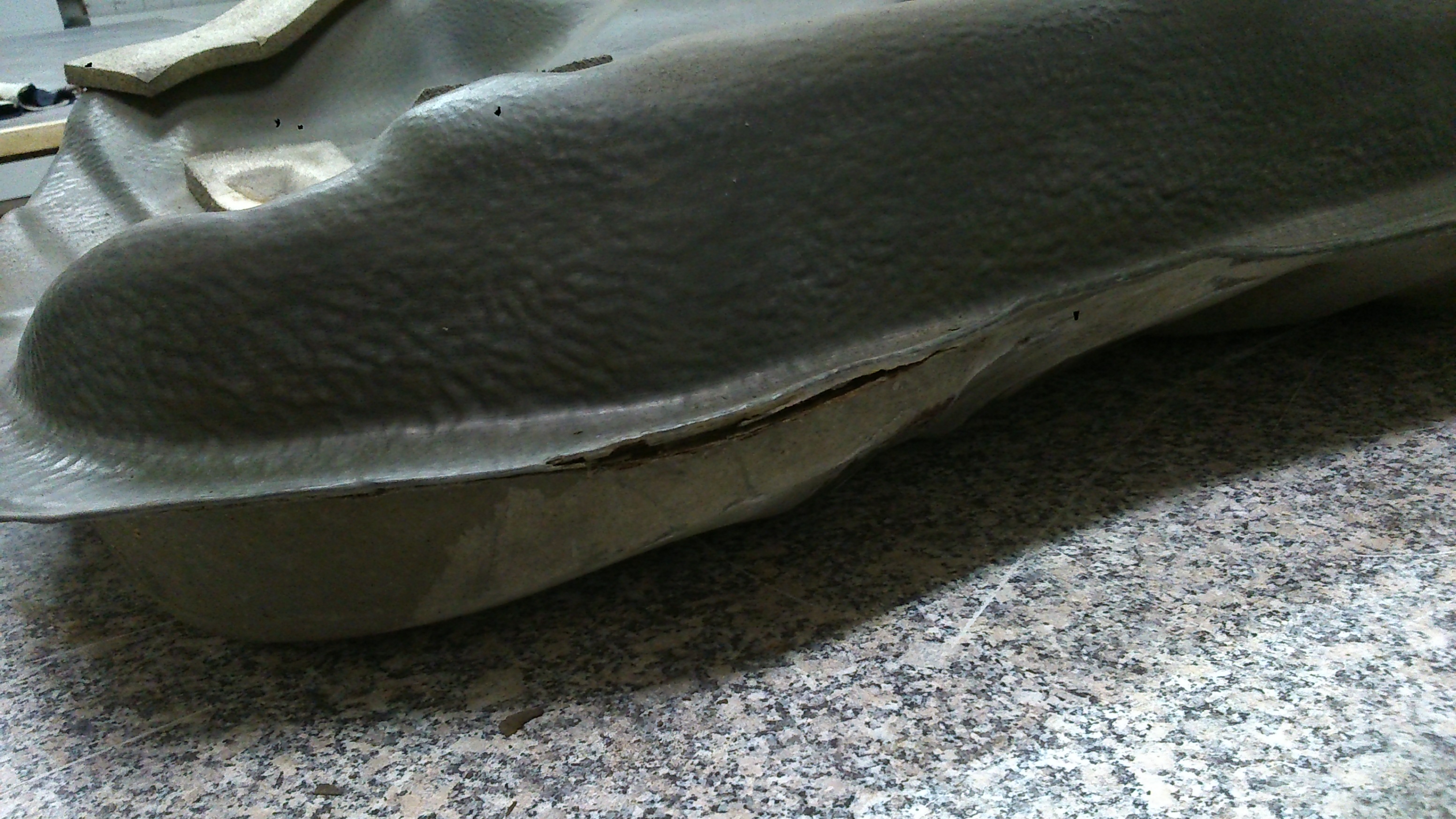

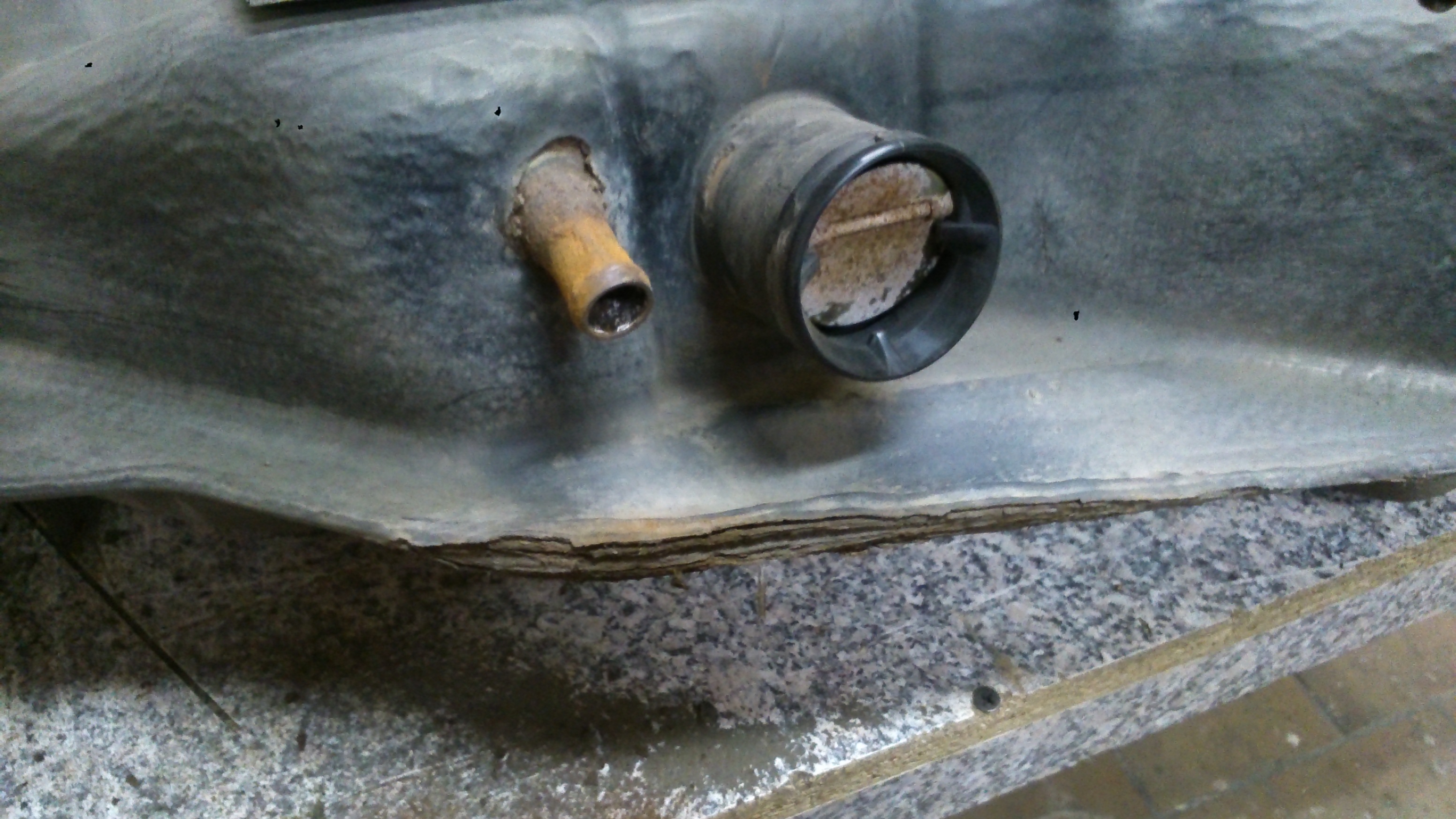

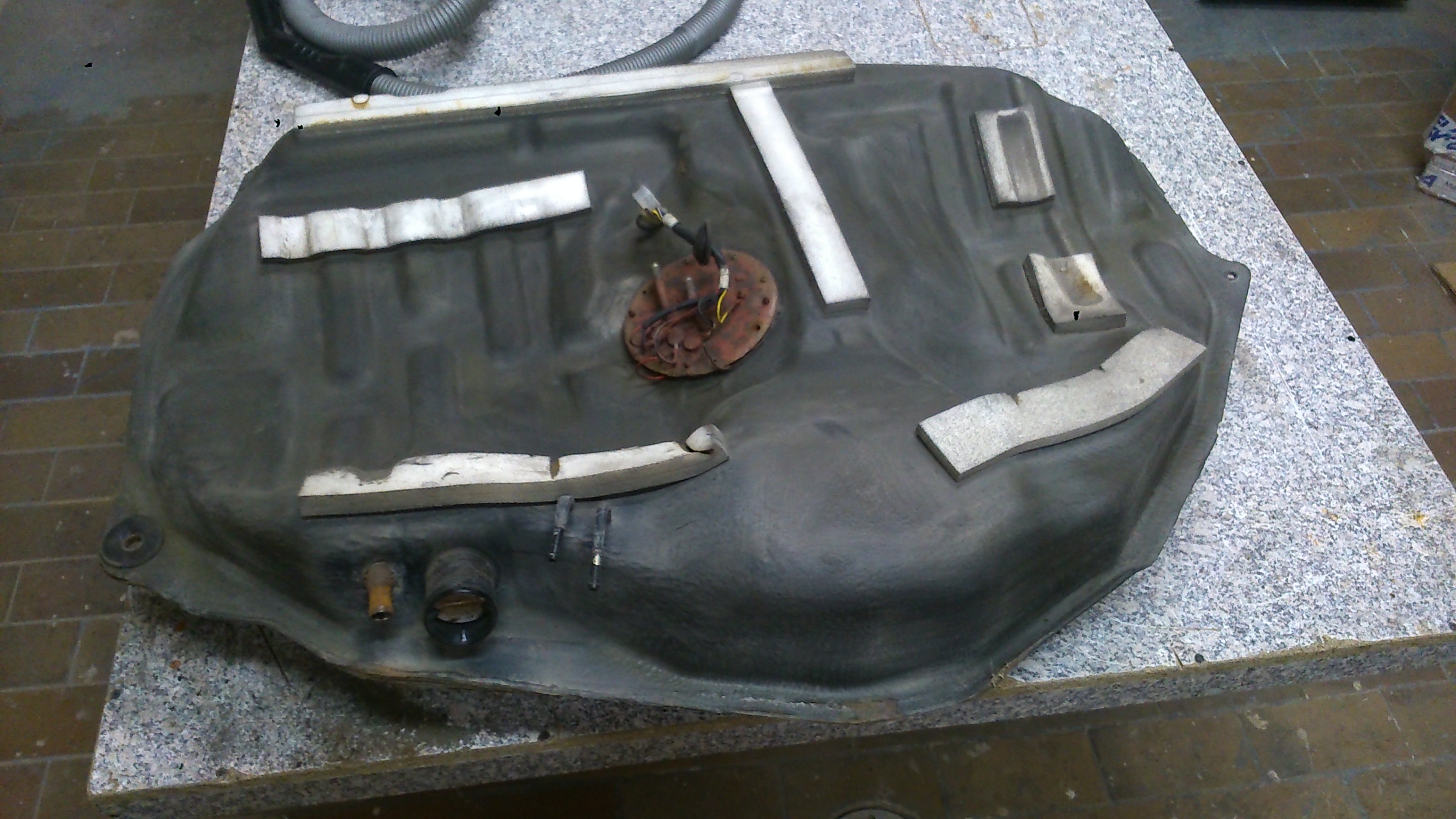

Jakiś czas temu oczyściłem z zewnątrz zbiornik paliwa. Muszę jeszcze wylać z niego do końca resztki paliwa, wypłukać i uzupełnić ubytki konserwacji uwidocznione na fotkach.

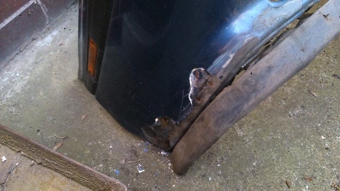

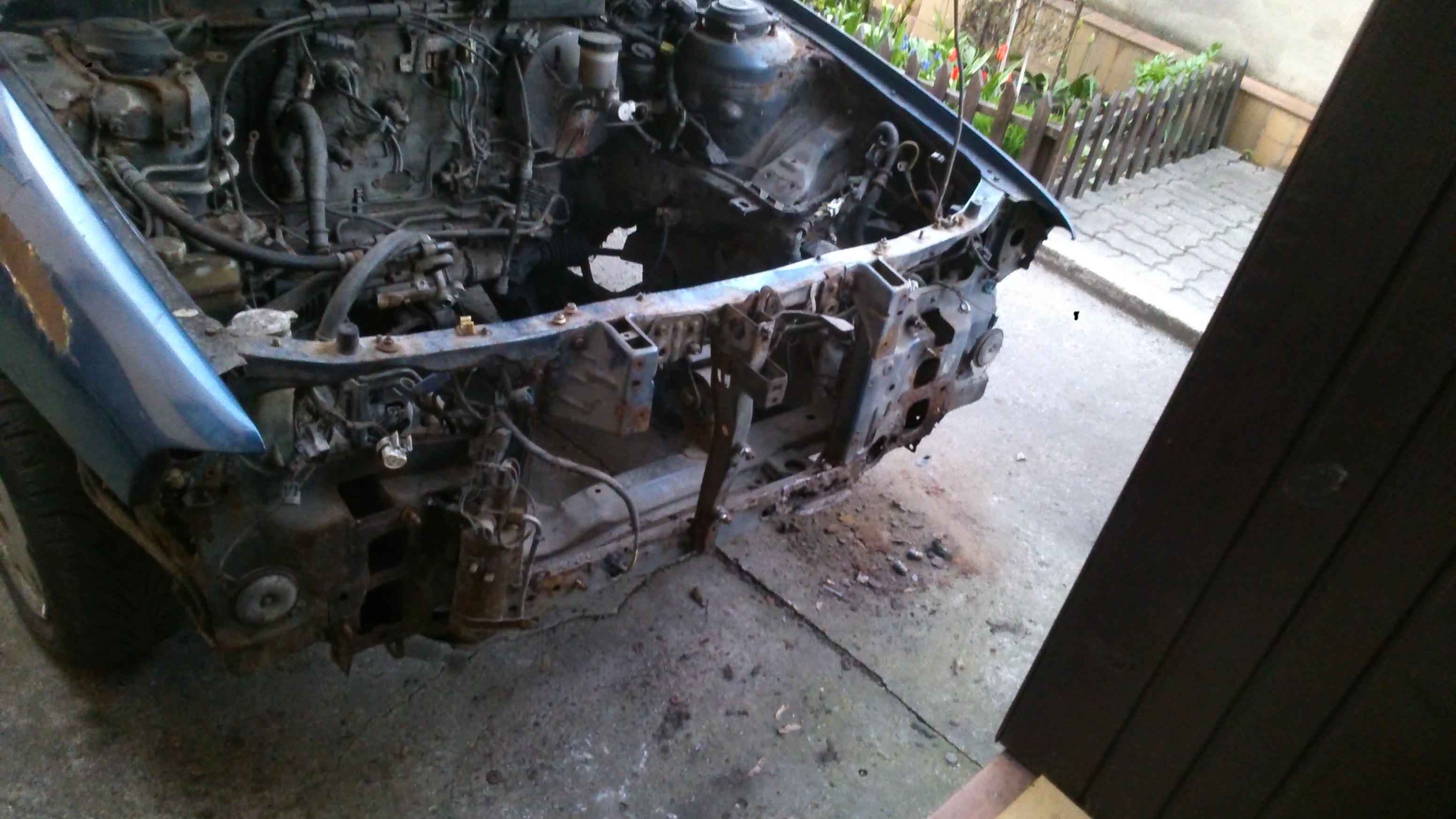

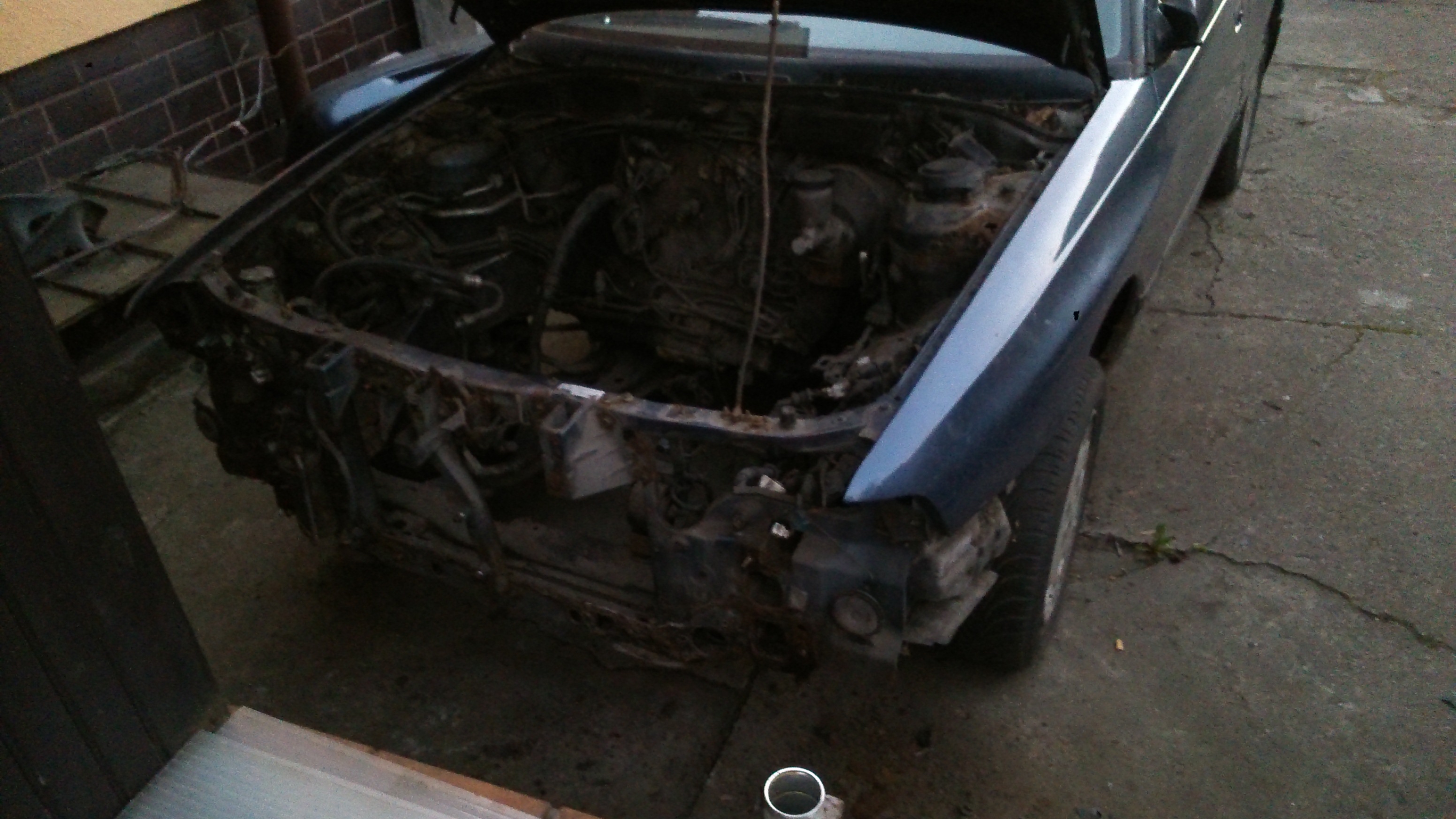

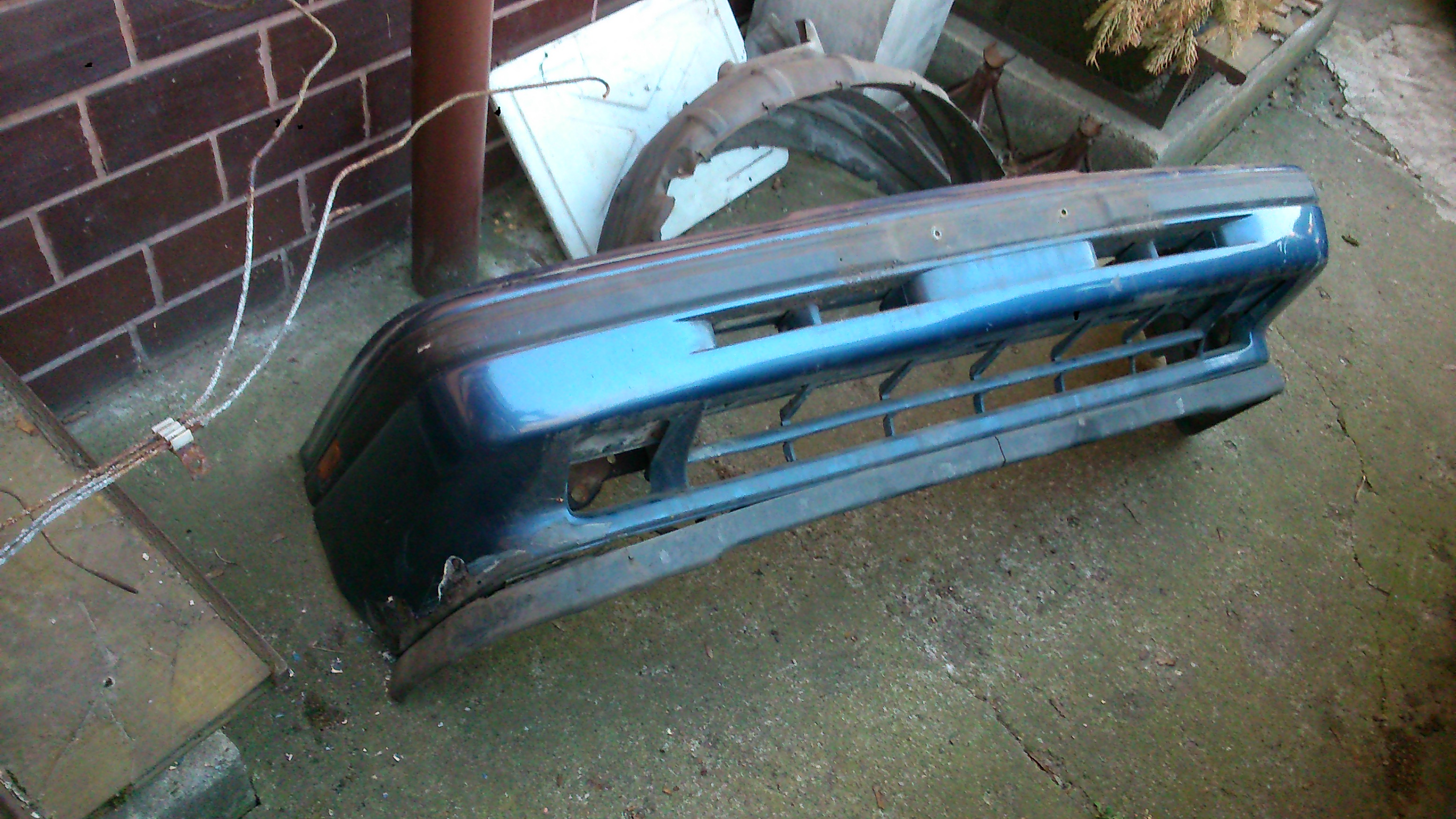

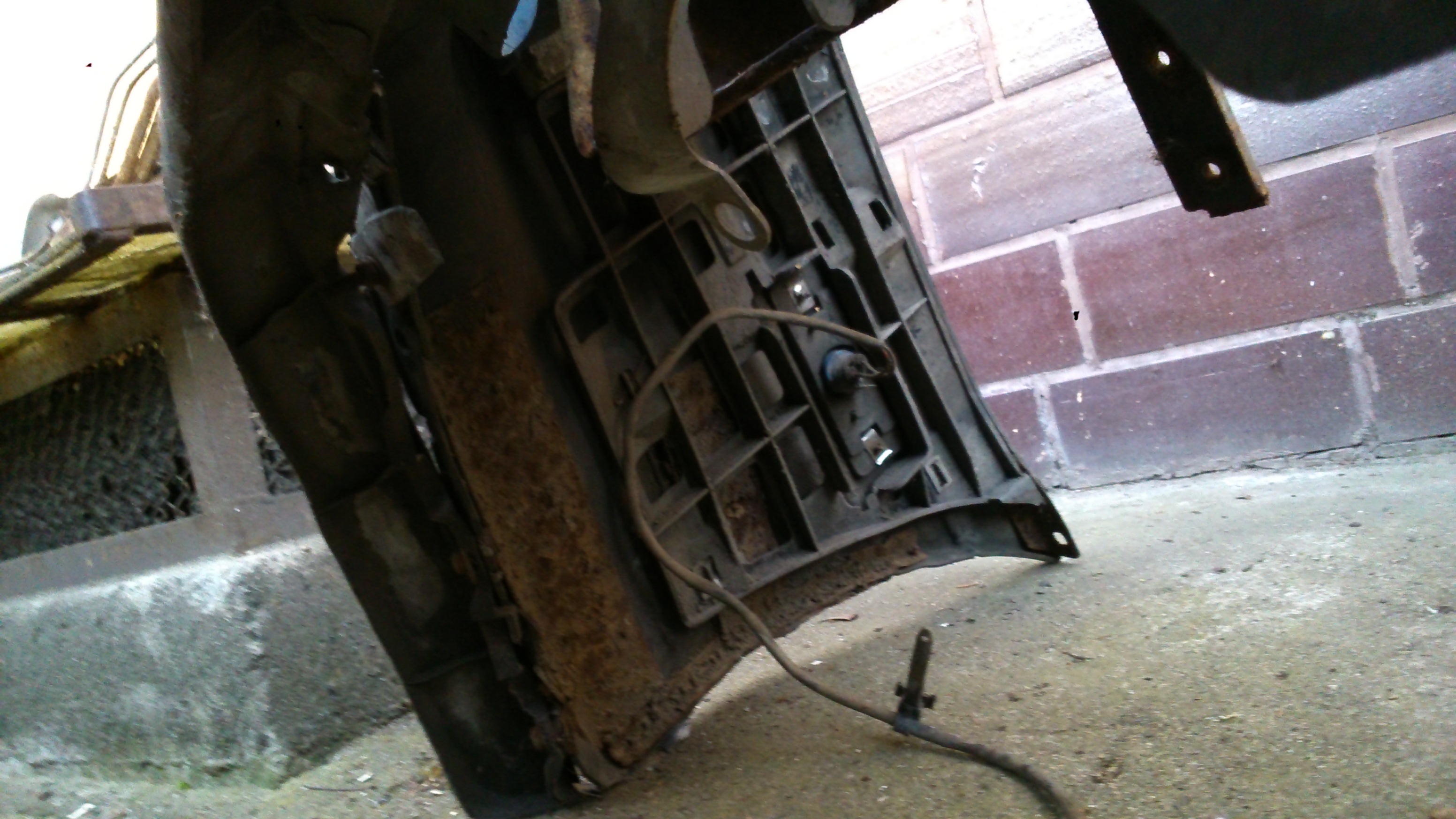

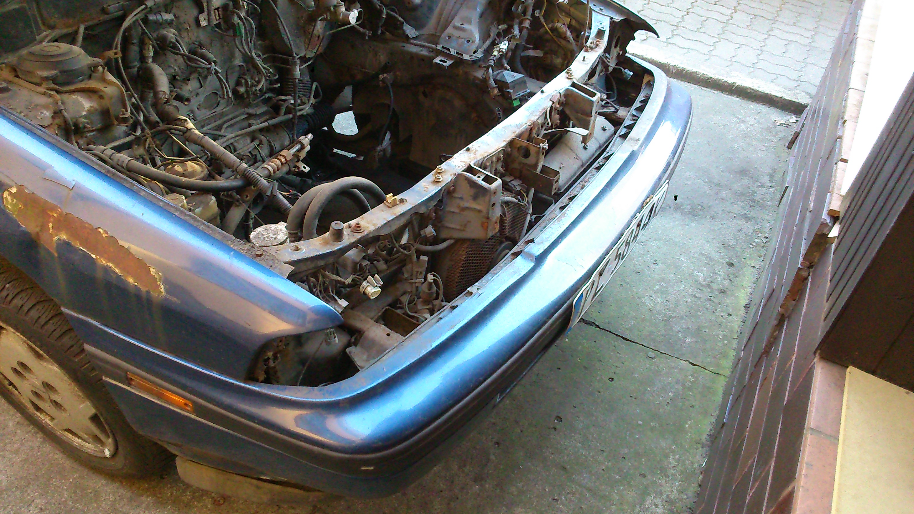

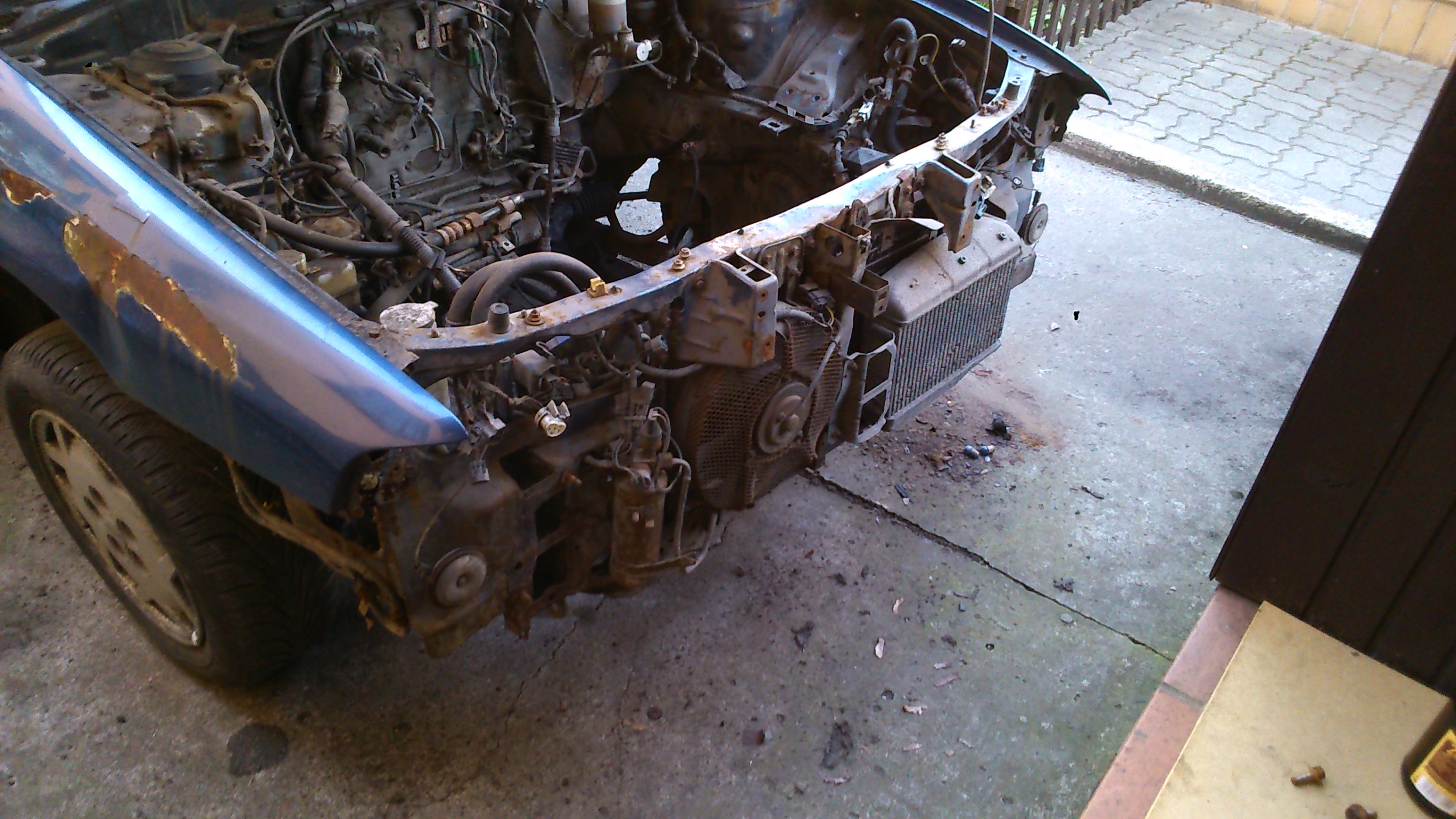

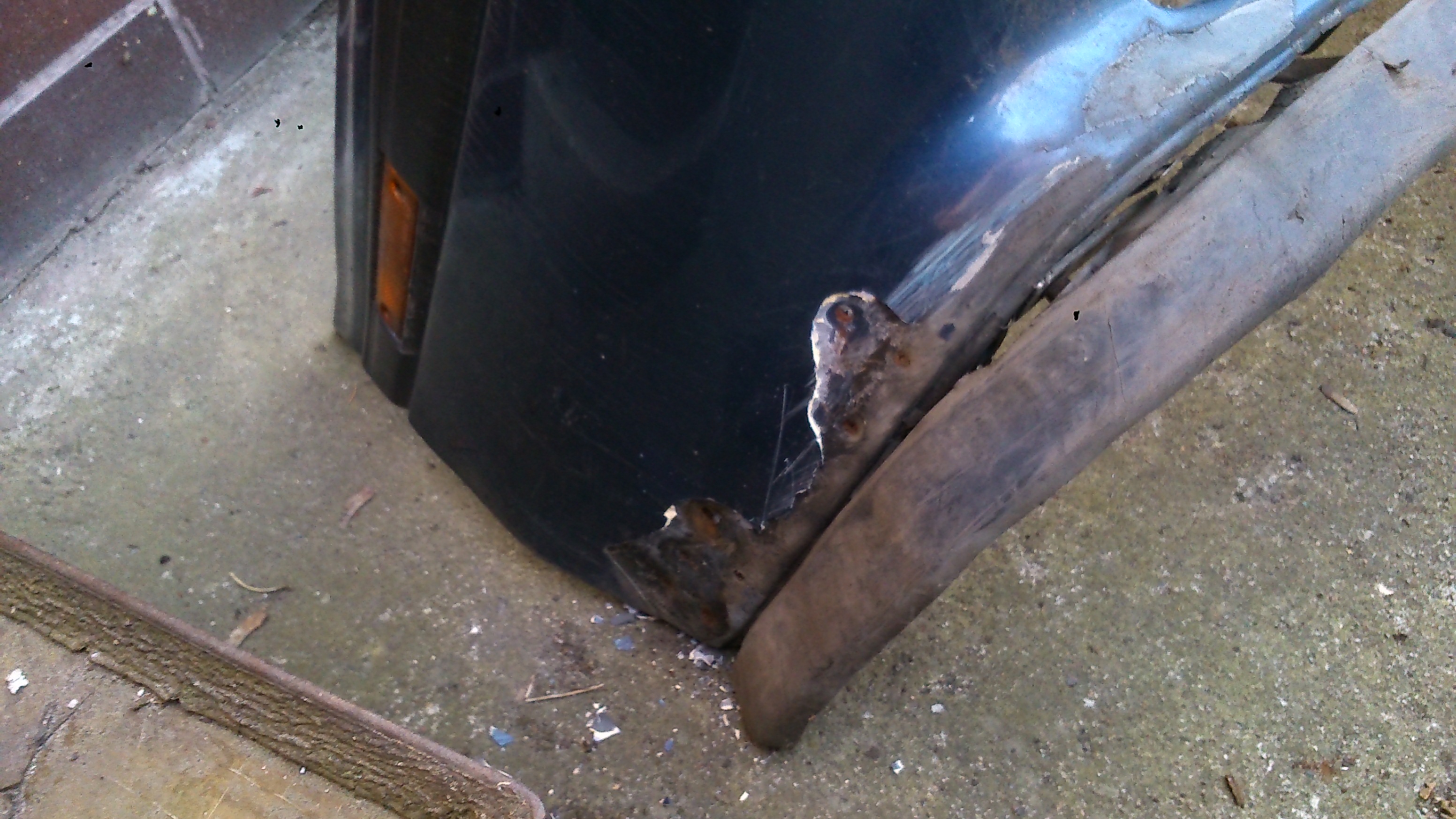

Dzisiaj zabrałem się za rozbiórkę kilku elementów z dawcy. Zacząłem od chlapaczy i nadkoli, a następnie zdjąłem zderzak.
Lecz po ciut bliższych oględzinach stwierdziłem że lepiej oddać do plastikarza złoty zderzak aby go podprostował.

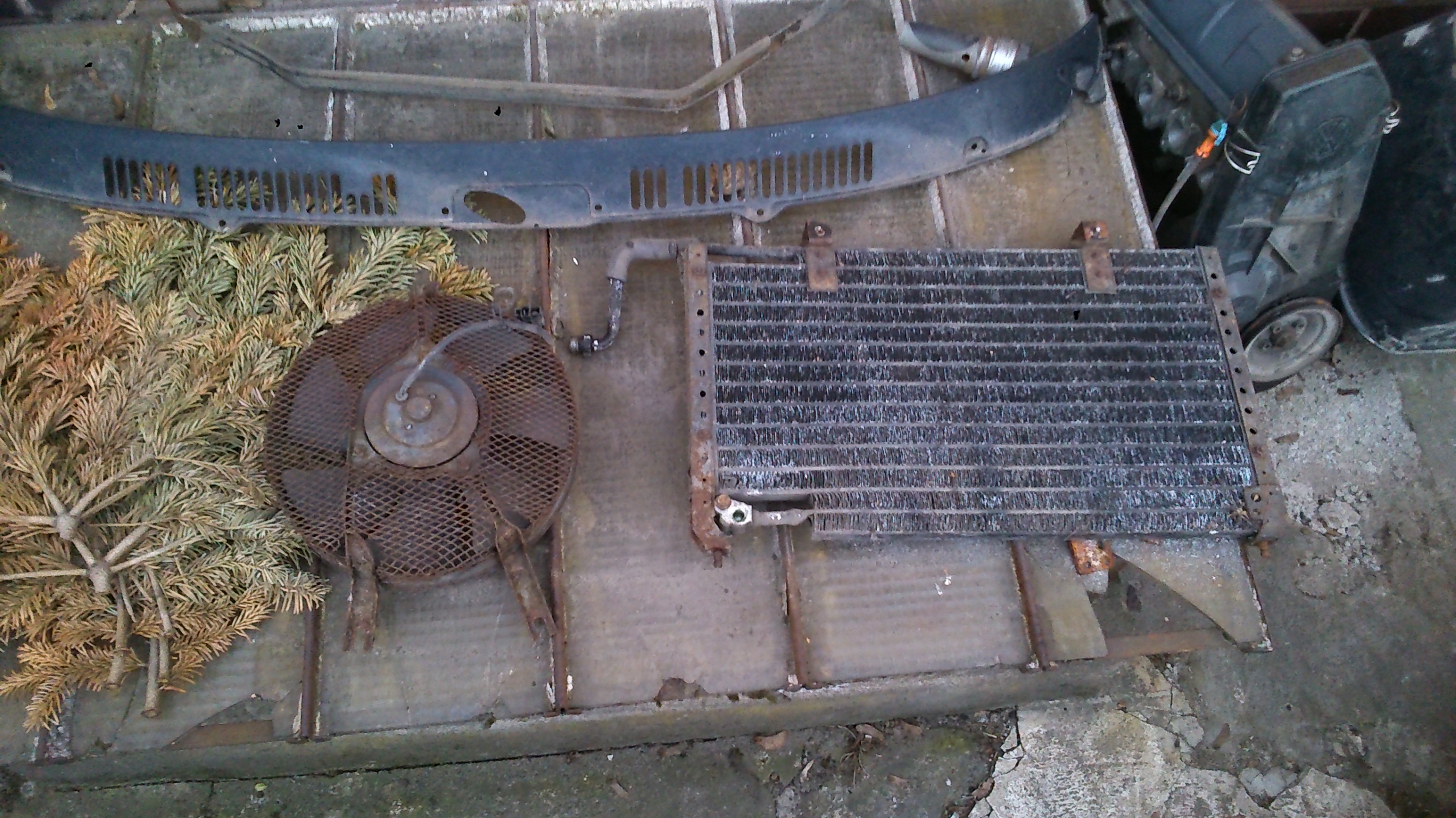

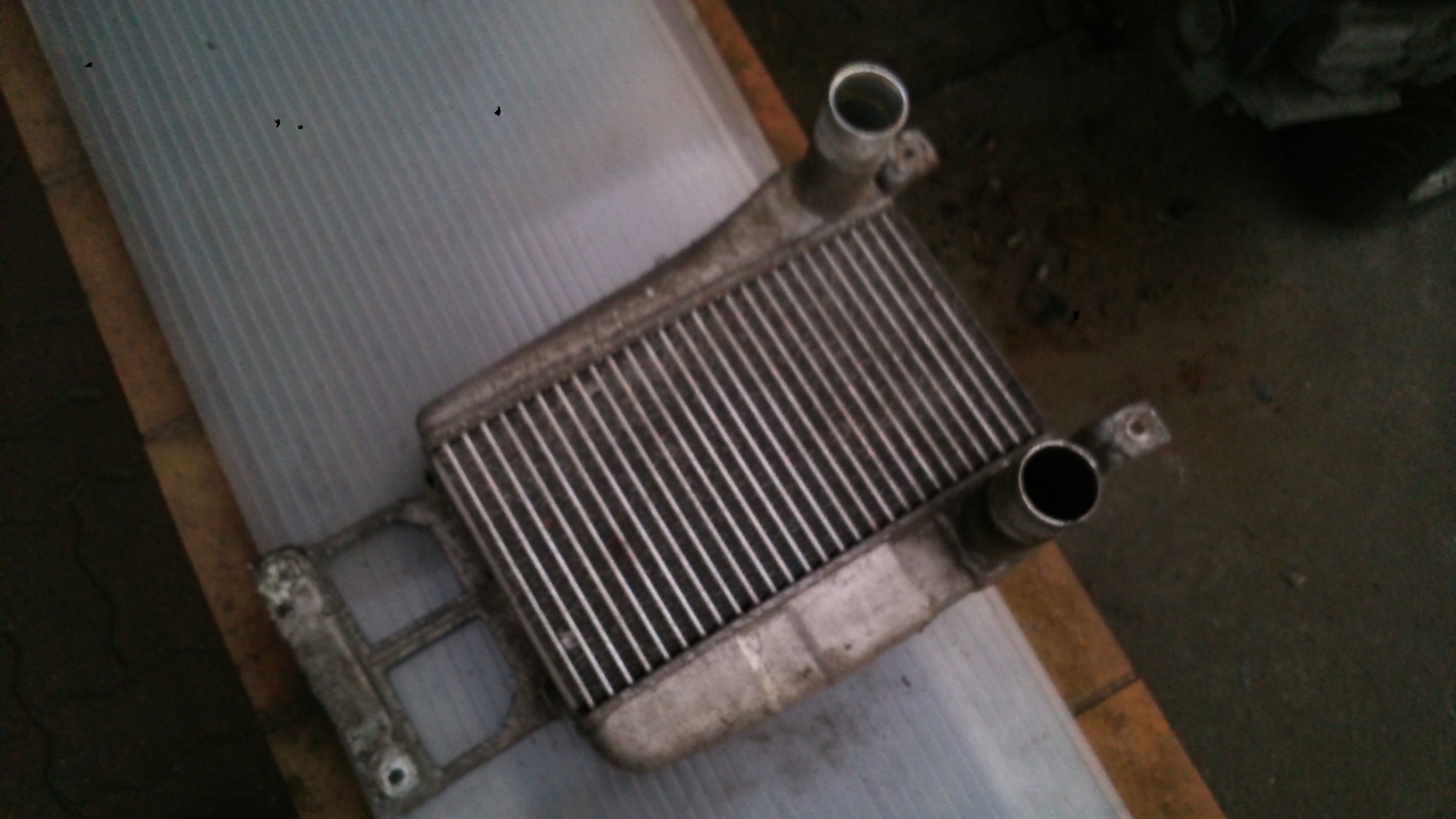

Wymontowałem również chłodnicę klimy, ICka i wiatrak. IC i chłodnice później zawiozę na sprawdzenie szczelności i wypłukanie żeby było wszystko git. Na koniec odseparowałem dobrą belkę metalową od zderzaka która będzie w późniejszym czasie odnowiona.
Na koniec. Progi od sedana w ogóle nie pasują, ani trochę, anie nawet ciut ciut, dlatego też blacharz-magik będzie wyczarowywał je sam :D
Dziś to wszystko, za jakiś czas znów coś napiszę ;)

Postprzez Payorez » 21 kwi 2015, 22:16
Chłodnica nie wygląda zbyt estetycznie. Są punkty które regenerują oryginalne.
Od: 17 mar 2013, 18:30
Posty: 530 (4/2)
Auto: – Mazda 626 Coupe 1987 2.2Turbo
– BMW E39 3.0d
Postprzez Majk500 » 22 kwi 2015, 07:20
Też to zauważyłem :P pojedzie do sprawdzenia i co będzie trzeba zrobić to się zrobi, w najgorszym wypadku trzeba będzie sprawić nową... <co?>

Postprzez Piotr89 » 22 kwi 2015, 07:47
Ugryzione zębem czasu te elementy ale jeżeli już coś sie robi to warto sprawdzić wszystko żeby później nie zaglądać pod maskę długi czas ;)
Jeżeli blacharz sam podejmuje się wykonania progów to z mojej strony szacunek <uklon>
Może podpowiedz mu żeby poszedł na całość i uspawał progi z blachy ocynkowanej 1mm lub 1,25mm tak jak ja to zrobiłem u siebie <faja>

Postprzez Majk500 » 22 kwi 2015, 09:38
No a nie będzie później problemu z pomalowaniem tego?

Postprzez oblivion » 22 kwi 2015, 09:40
nie

Postprzez Piotr89 » 22 kwi 2015, 13:32
Nie ma żadnego problemu, jak chcesz zajrzyj w temat mojej BG ;)
Reaktywny , akrylowy , masa uszczelniająca, baranek i na to lakier i nad wyraz dobrze się to trzyma <spoko>

Postprzez MrShaleck » 24 kwi 2015, 20:40
Chłodnice na pierwszym lepszym złomie można tanio wyrwać w fajnym stanie, ostatnio sporo GD tam ląduje (przynajmniej u mnie, zapłaciłem 70zł a okazała się prawie nowa :) ).
A jeśli chodzi o zbiornik paliwa to może warto zainwestować w nowy? Mi w ten sam sposób puszczał i się rozszczelnił w tym miejscu gdzie u Ciebie konserwacja ma ubytki.

Postprzez Majk500 » 24 kwi 2015, 22:06
A ile to bejmów za nowy trzeba liczyć?
Od: 23 paź 2011, 22:18
Posty: 950 (1/11)
Auto: LS400 –>1UZ-FE
MX-6 GD-> F2T
Postprzez MrShaleck » 24 kwi 2015, 22:30
~300zł, dokładnie nie pamiętam. Pierwszy lepszy z allegro brałem i pasował ideolo ;)

Postprzez Payorez » 24 kwi 2015, 23:58
Tylko uważaj bo są inne zbiorniki do gaźnika i do wtrysku :p
Ja też mam nowy w dieselku (poprzedni właściciel założył)
Posty: 530 (4/2)
– BMW E39 3.0d
Postprzez MrShaleck » 25 kwi 2015, 14:54
Payorez napisał(a):Tylko uważaj bo są inne zbiorniki do gaźnika i do wtrysku :p
Tak tak, Michał ma rację. Przeoczyłem to. Na aukcjach jest napisane do jakich silników (było) :)

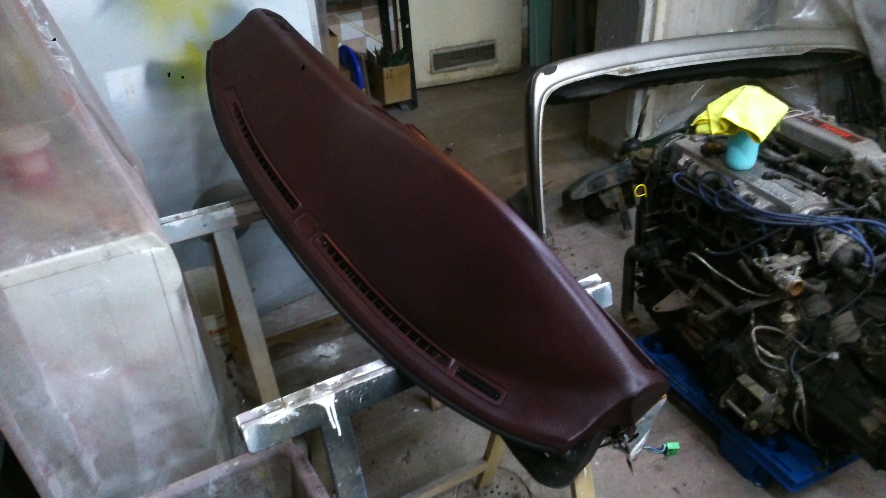

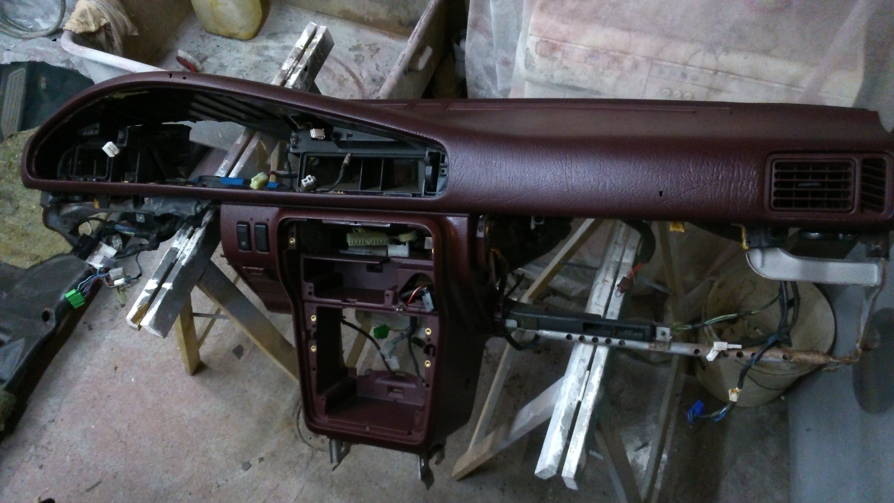

Postprzez Majk500 » 28 kwi 2015, 19:31

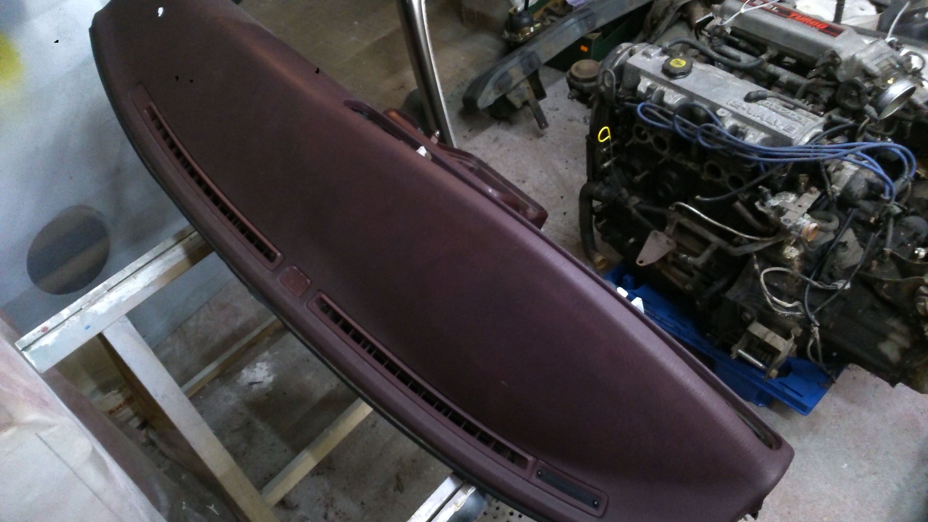

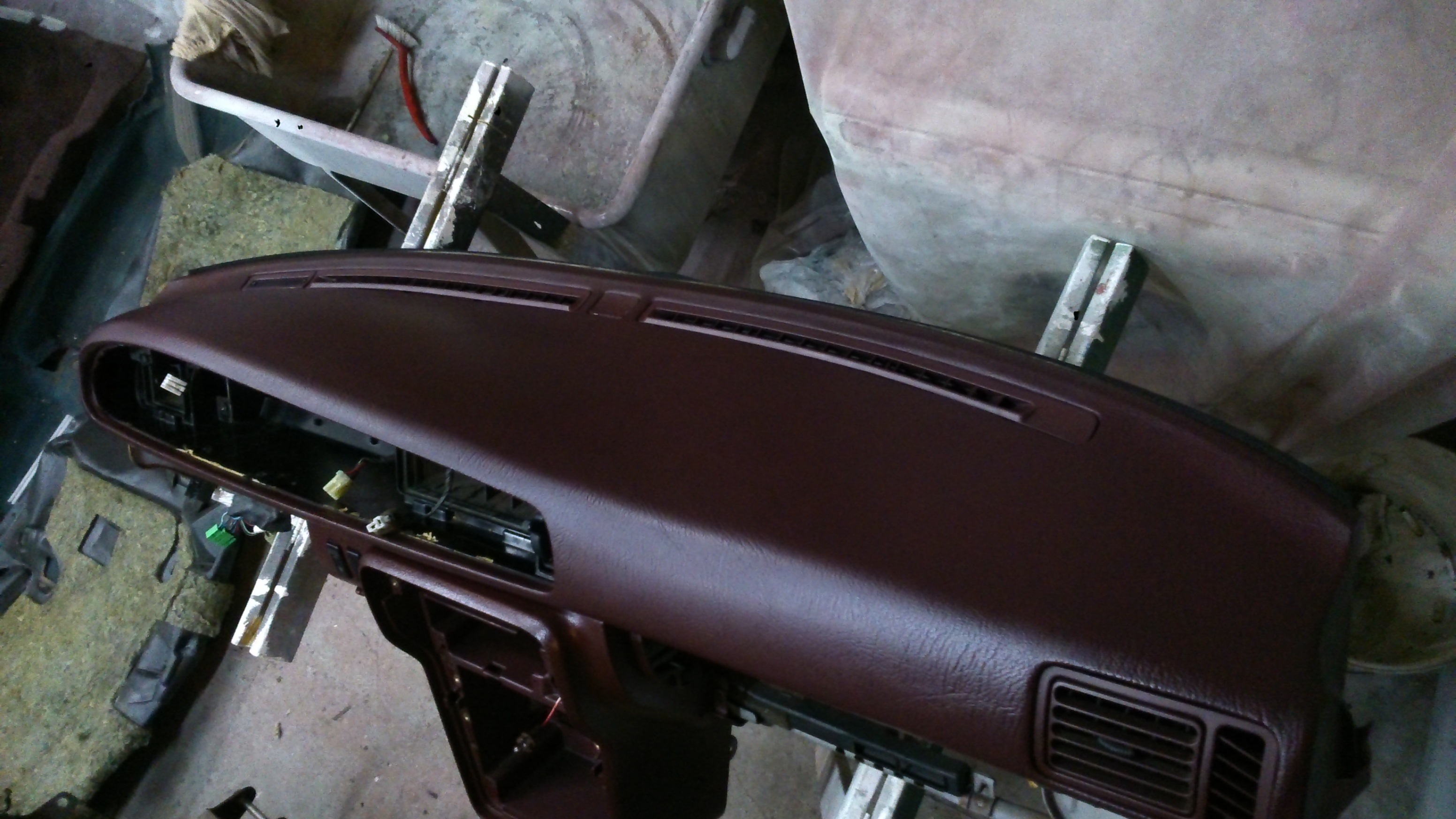

Mały "nius": w ostatnim czasie znalazłem chwile jedynie aby umyć deskę rozdzielczą i nasmarować ją mleczkiem do tapicerki i muszę wam powiedzieć, że kolor na żywo jest prze-mega <serduszka>
Posty: 950 (1/11)
MX-6 GD-> F2T
Postprzez Bo_Lo » 28 kwi 2015, 20:24
Potwierdzam <spoko>

Postprzez MrShaleck » 30 kwi 2015, 05:59
'Czerwona' decha :]
