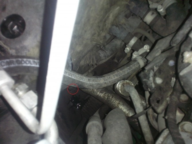

Panowie, żeby było śmiesznie pękł wężyk i cieknie sobie woda :D
Dopisano 25 lip 2014, 21:29:
Zagadka! :)
