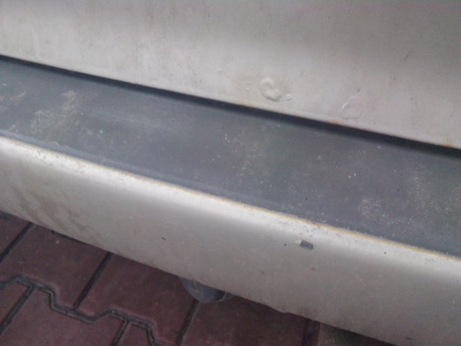

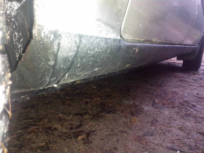

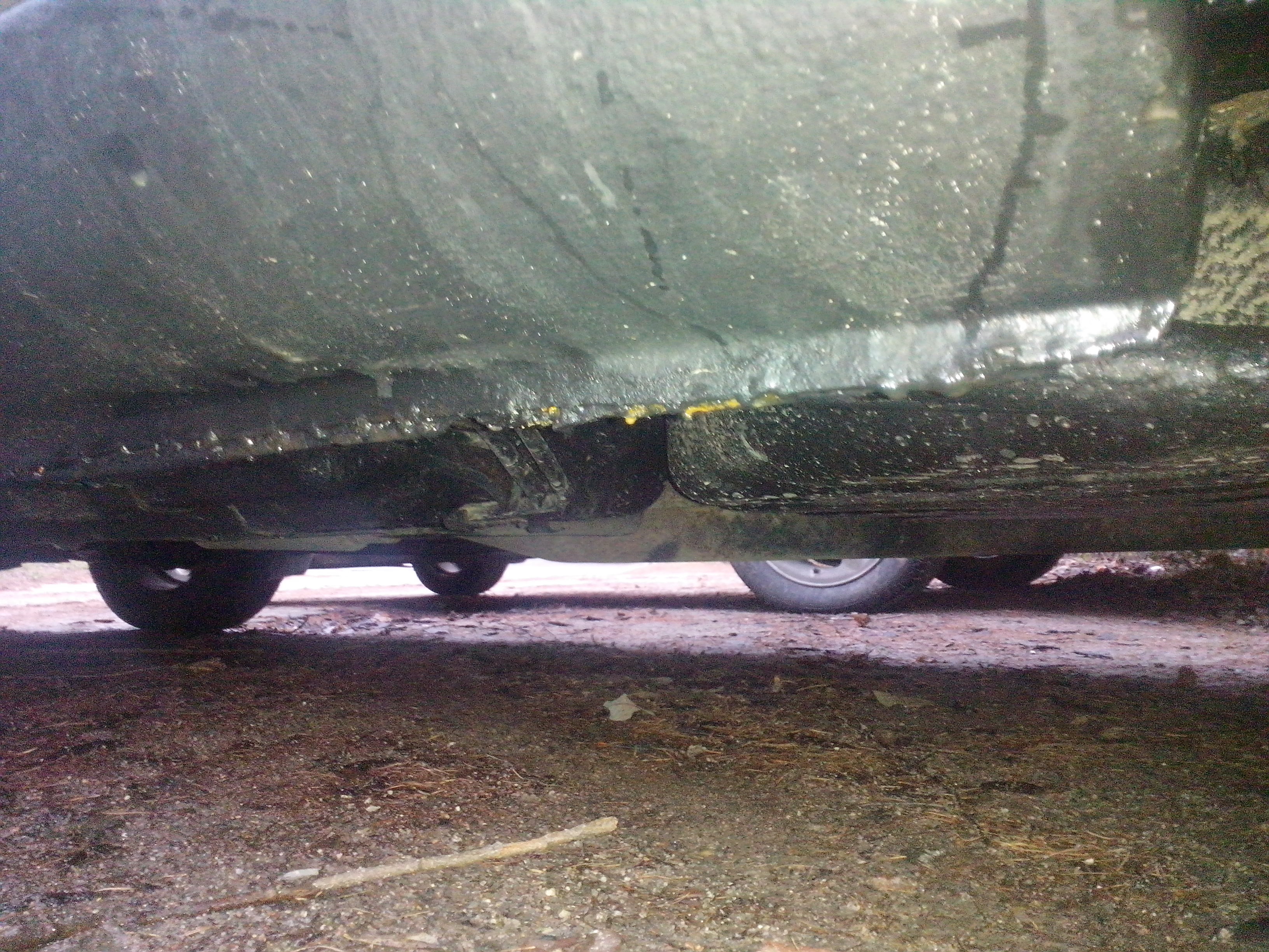

Auto odebrane, podłoga oczyszczona i zakonserwowana, progi zrobione. Oczywiście przepraszam za jakość fotek, ale robione telefonem!

Postprzez PeKa » 31 gru 2014, 11:16
Koniec progu na 2 zdjęciu brudny czy to rudzielec?

Postprzez slisman » 2 sty 2015, 19:39
Na szczęście brudny! Też się zacząłem zastanawiać, więc poszedłem doglądnąć.

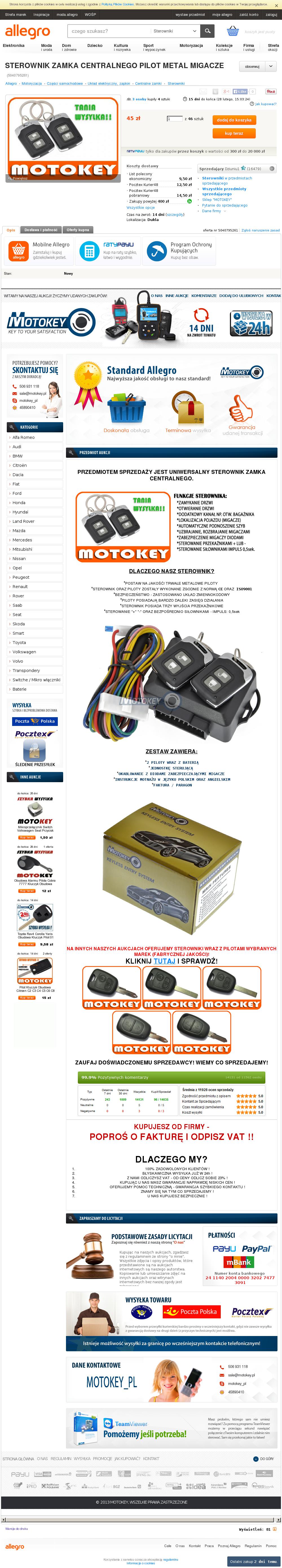

O centralnym z pilota też myślę, tyle że wystarczy mi sam pilot bo mam oryginalny kluczyk oraz drugi dorobiony(oczywiście z immobilizerem).
Poradzisz mi jaki kupić sterownik?
http://allegro.pl/uniwersalny-sterownik ... 94319.html
http://allegro.pl/sterownik-zamka-centr ... 95261.html
czy takie sterowniki mogą być?
Pawel_767

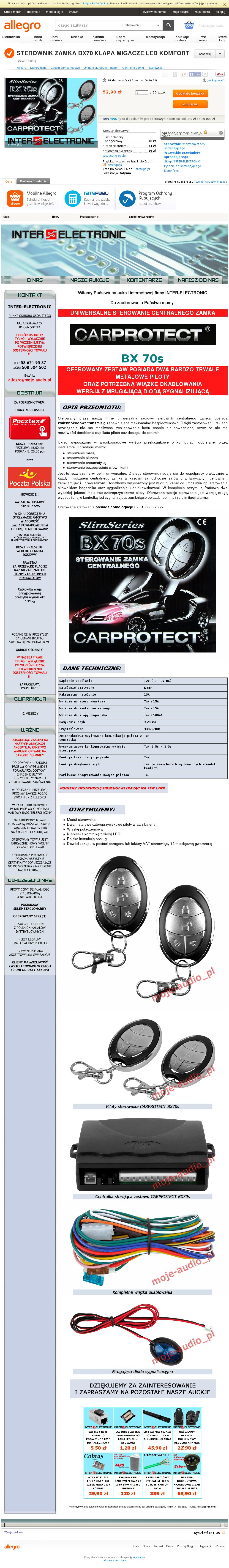

Postprzez mark.87 » 12 lut 2015, 20:45
Kolego ja polecam ci taki, u siebie zakladalem i jest wszystko ok, W komplecie diody juz gotowe na przewodach i bezpieczniki
http://allegro.pl/sterownik-zamka-bx70-klapa-migacze-led-komfort-i5048178052.html
Od: 13 cze 2011, 18:21
Posty: 820 (0/2)
Skąd: Wieluń
Auto: Renault Laguna 3 2.0 dCi 2008r
VW Passat b5 fl 2.0 20v ALT 2004r
była Mazda 626 GE 94r.2.0 16v +LPG
Postprzez Bartenzza » 12 lut 2015, 23:22
Posiadam taki sam zestaw jak kolega wyżej i również go polecam. :)
Od: 9 wrz 2014, 11:43
Posty: 27
Auto: Xedos 6
Postprzez slisman » 13 lut 2015, 09:13
Kierownica to mój ulubiony "mod" :) Od razu jeździ się jakoś przyjemniej.
A co do centralnego – bardzo przydatna rzecz, u mnie chyba ORI pilot nie działał z 2 lata, już zdążyłem zapomnieć jakie to wygodne. Co do sterowników, to myślę, że nie ma większego znaczenia co kupisz, byle była instrukcja. Ale jak ja przeglądałem internet to pozytywne opinie wyczytałem odnośnie 2 firm: carprotect i maxitex. Cenowo podobnie jak te co podałeś, więc myślę, że można zaufać opiniom forumowiczów. Większość centralek jest uniwersalna tj. działają z zamkiem sterowanym plusem, minusem itd. Ale zwróć uwagę, aby na pewno było sterowanie minusem, ponieważ takie jest w naszych mazdach. I oczywiście jak odpakujesz sterownik, to instrukcja z pudełka okaże się tylko połowicznie użyteczna – po prostu będziesz wiedział który kabel za co odpowiada. A szczegółową wiedzę i tak pewnie będziesz musiał wziąć z tego forum :D Polecam temat odnośnie centralnych w GF/GF – są tam fotorelacje i wszystkie szczegóły (znaczące), których w instrukcji nie znajdziesz (np. że trzeba w obwód dać opornik). Jeszcze jedna sprawa: sprawdz czy masz centralkę za schowkiem po prawej stronie, czy tylko nad nogami :)

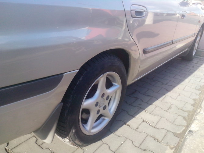

Postprzez slisman » 6 kwi 2015, 13:39

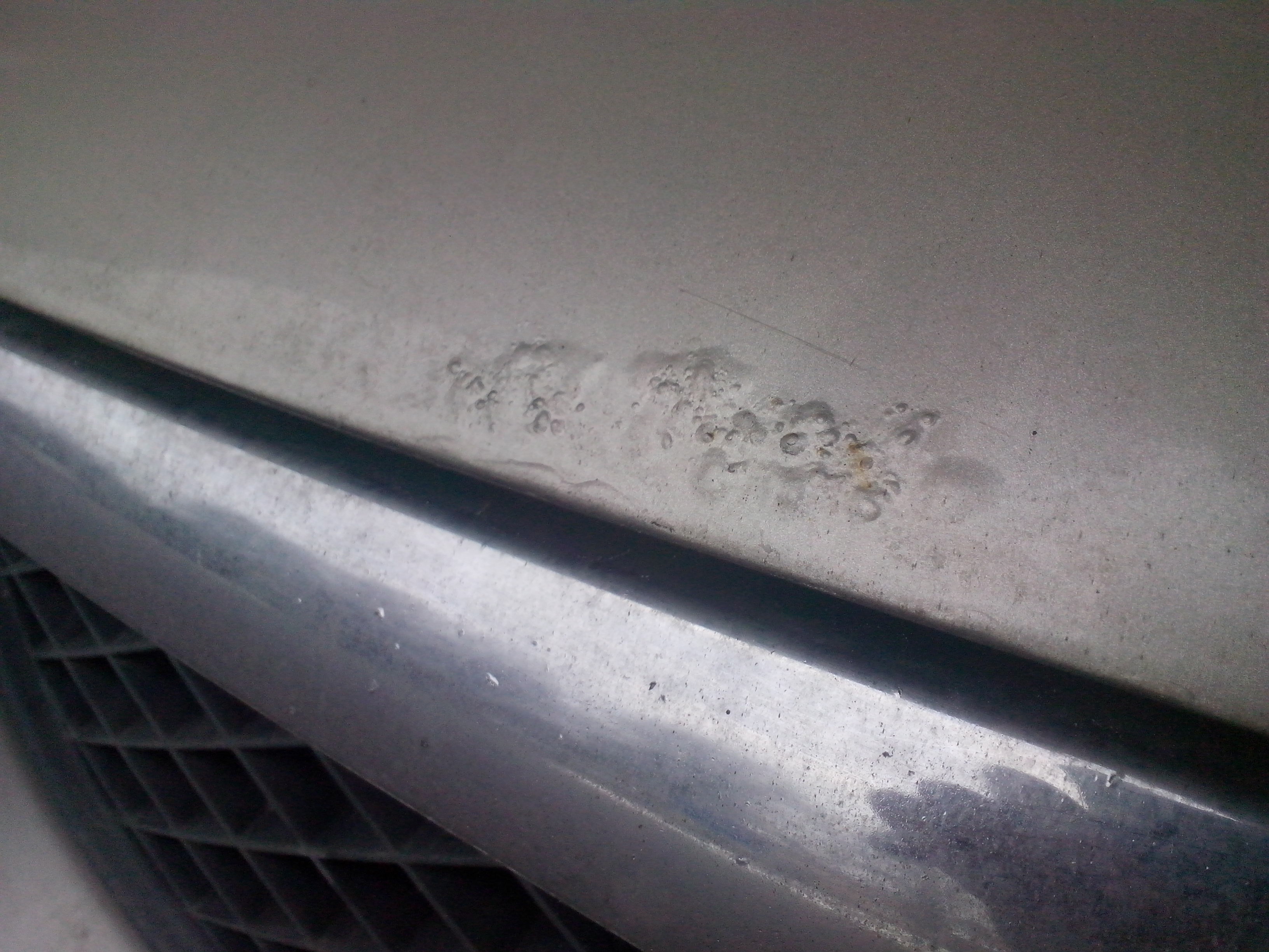

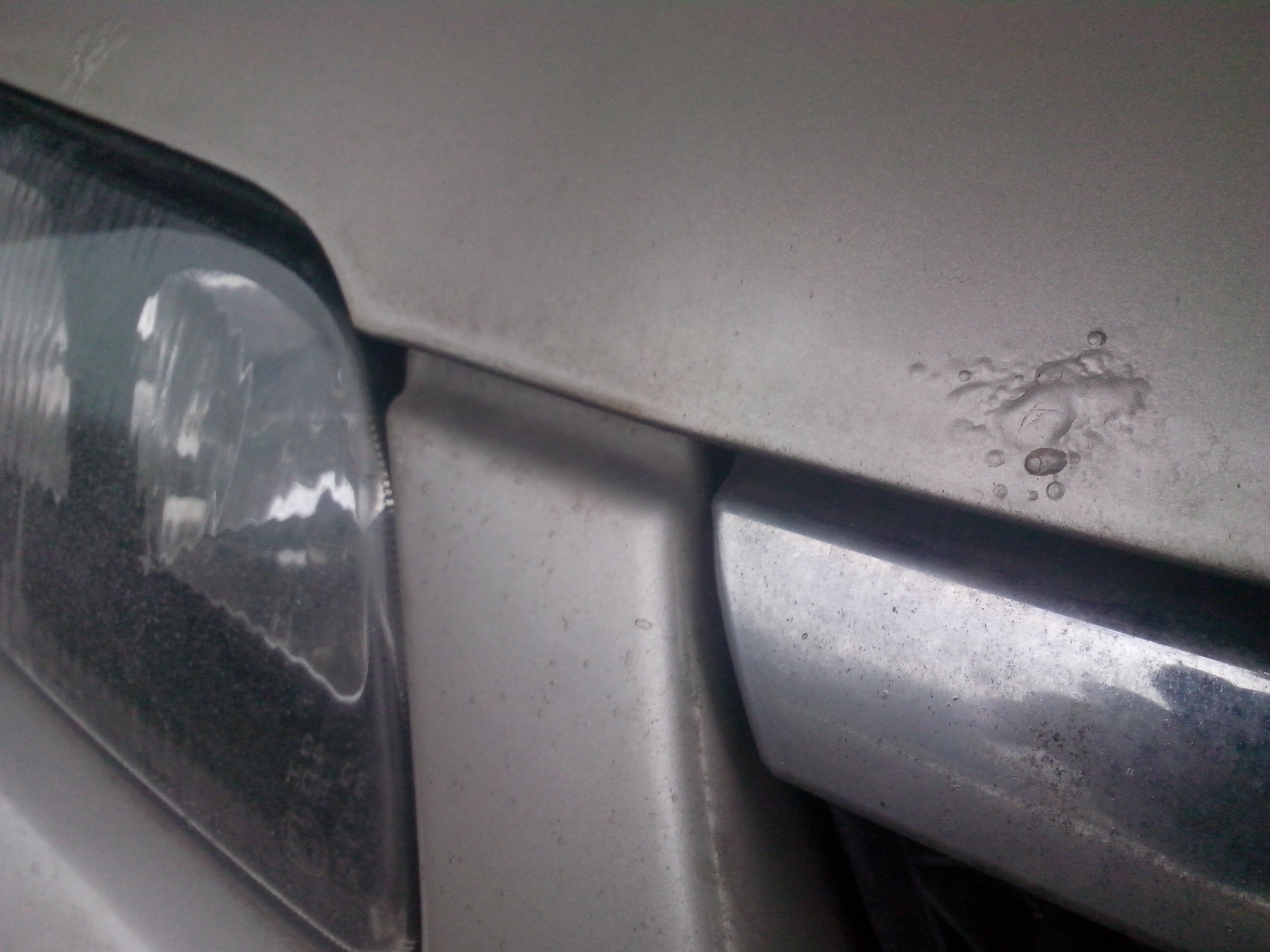

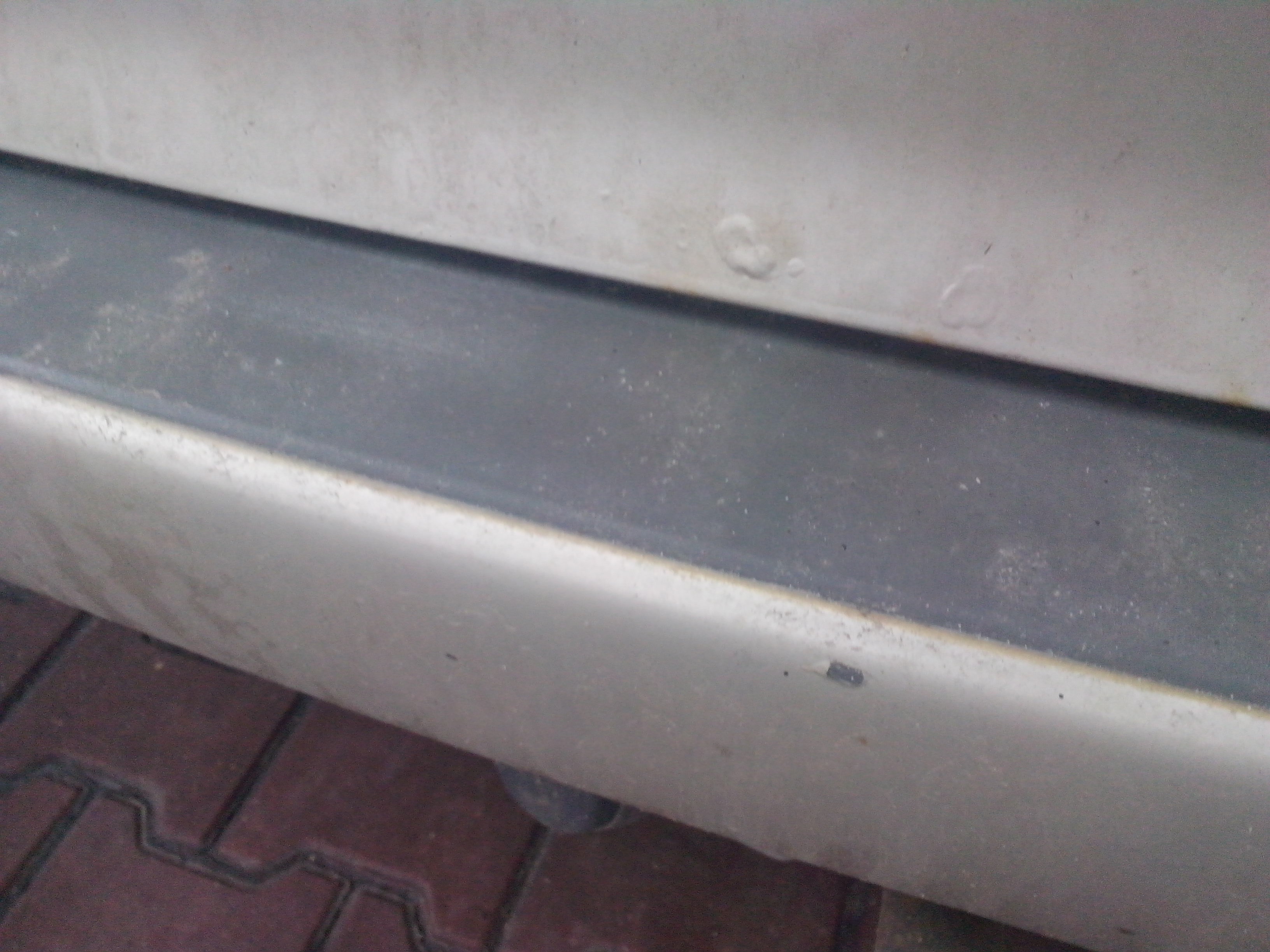

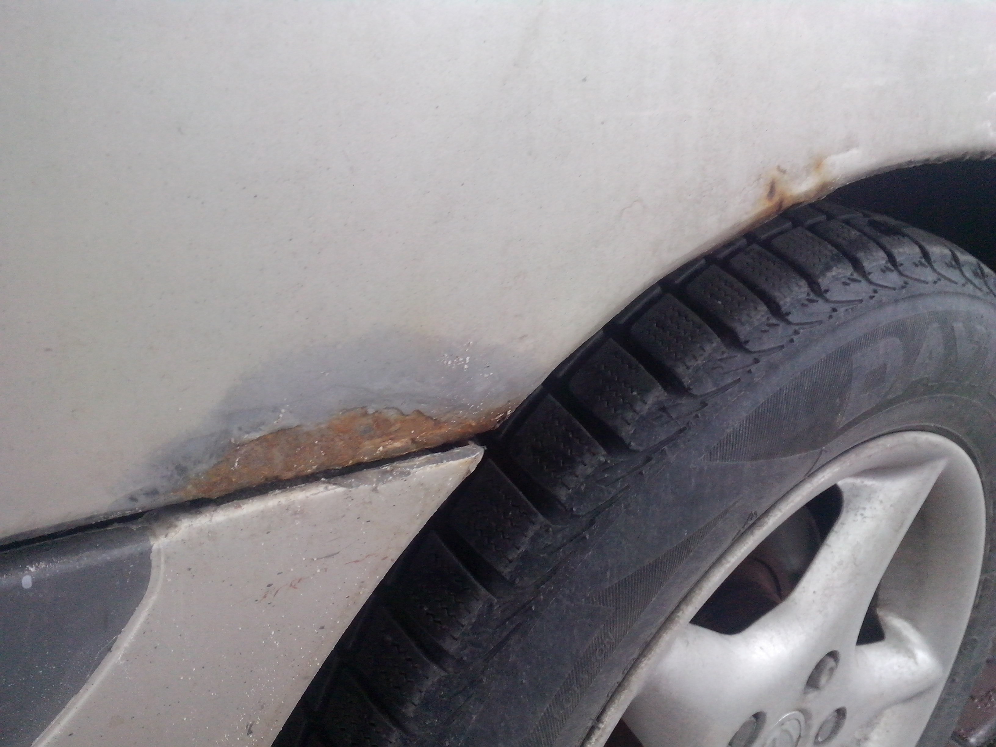

Mały update – zrobione poprawki lakiernicze – jako, że robiłem w zeszłym roku nadkola, maskę i klapę (na masce był spore odpryski, na klapie wychodził rdzawik) i szybko się pojawiły purchle i rdzawiki (dorzucam też foty wykonane przed ostatnimi poprawkami), to się umówiłem na naprawę gwarancyjną (kosztami podzieliliśmy się 50/50, bo jeszcze zrobili przy okazji drugie nadkole). Teraz wygląda jak nówka, ciekawe na jak długo :P
