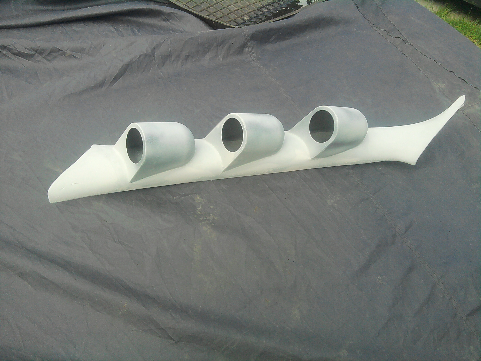

Dziś chcę zaprezentować jaki słupek sobie sprawiłem :) narazie w potkładzie ale oba będą finalnie w szarym flocku :D i mam takie pytanie – jaki olej zalać do xedosa? :
1.valvoline vr1 5w 50
2.valvoline vr1 10w 60
3. motul 8100 5w40
Dodam, że wcześniej był zalany motul 6100 10w40

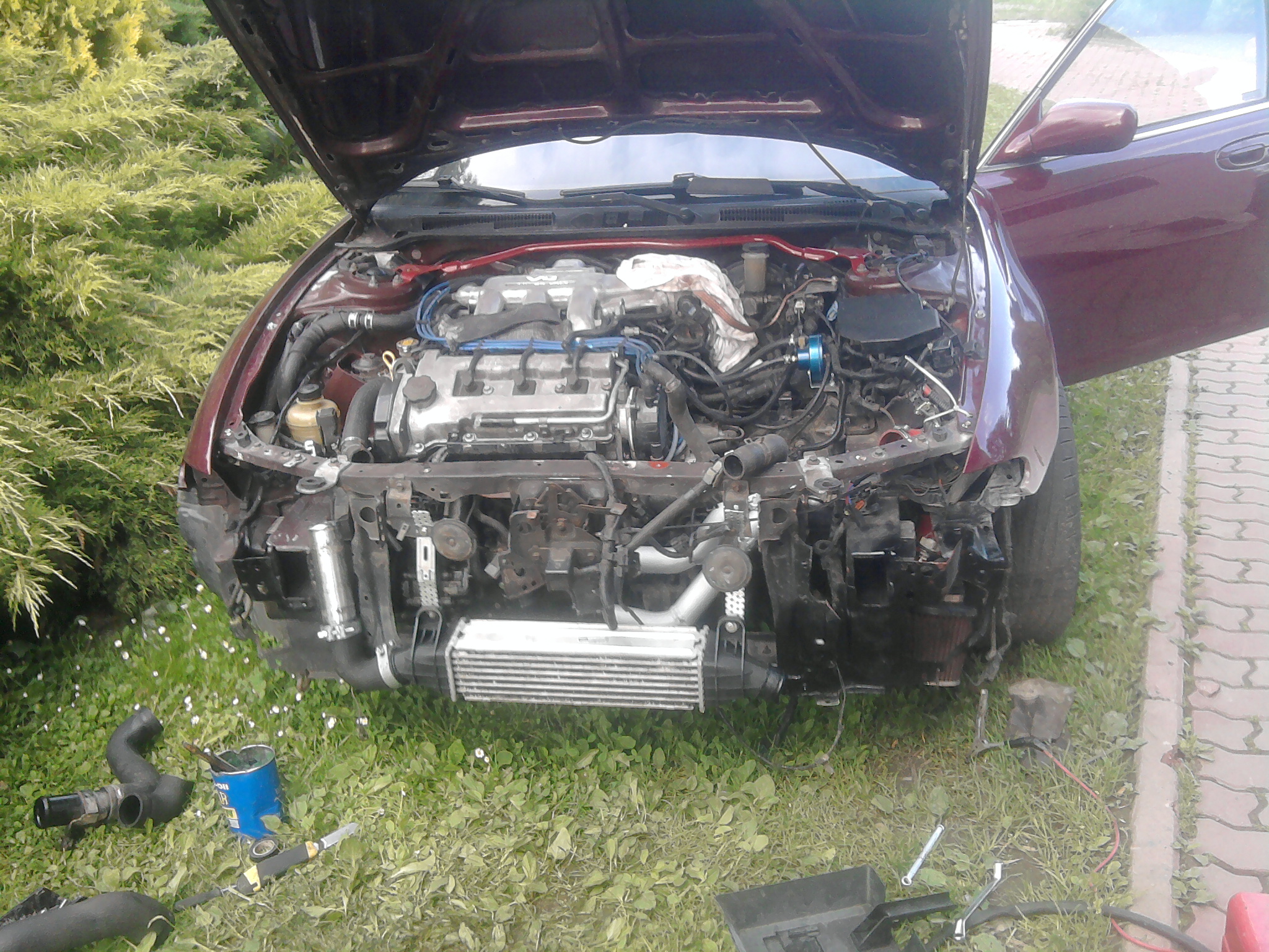

Postprzez krzysiek251189 » 13 cze 2013, 12:27

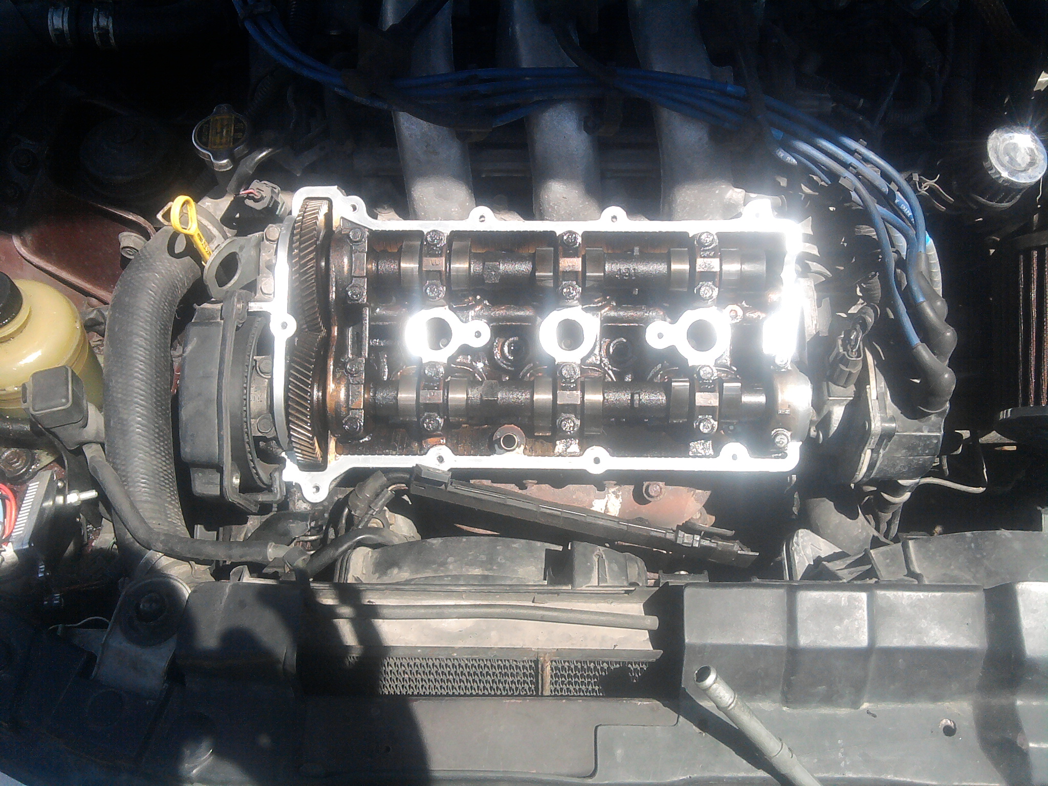

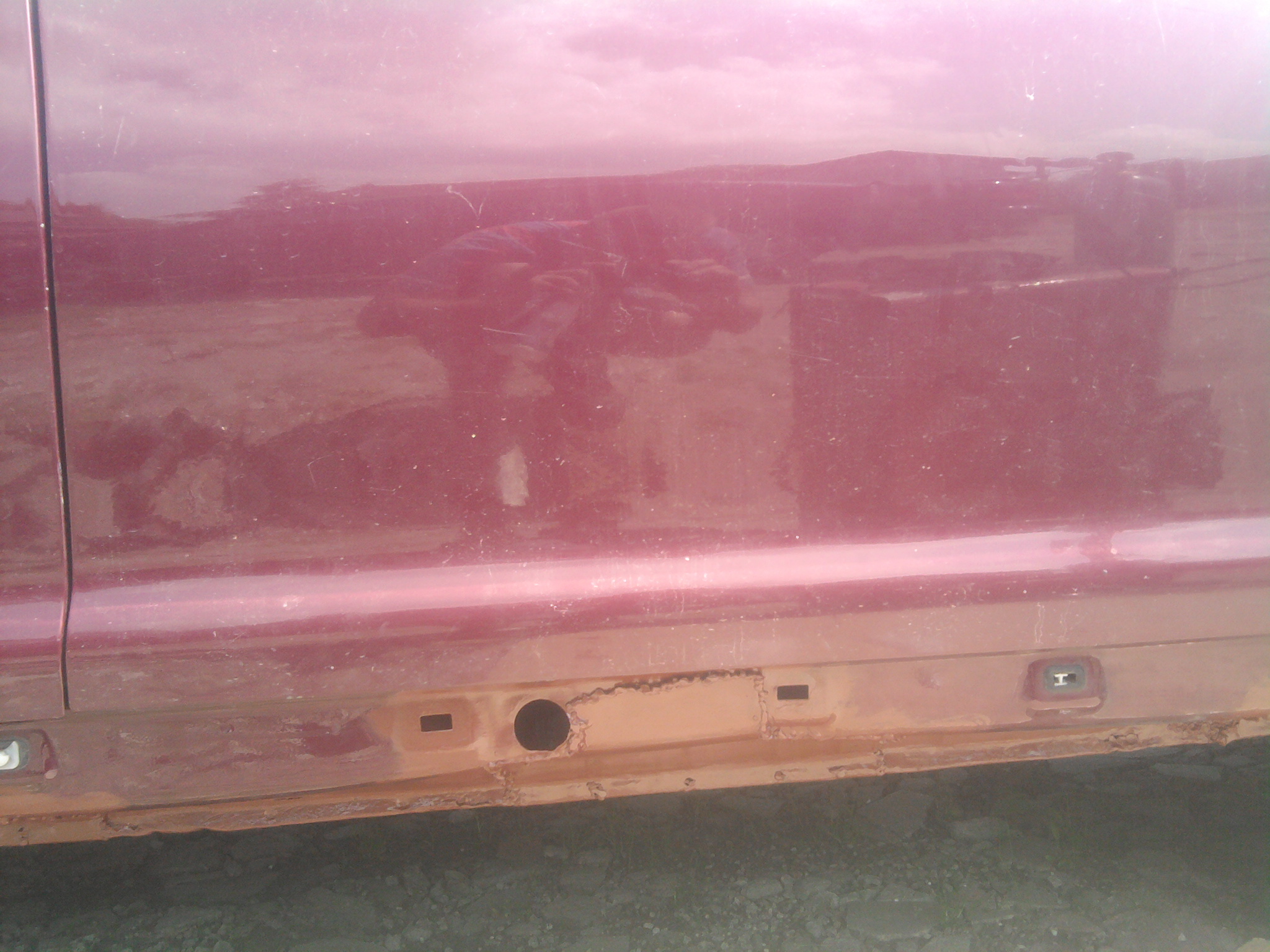

dziś w słoneczny dzień wymiana uszczelek pokryw :D

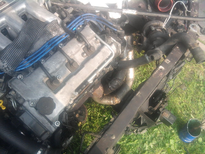

Postprzez krzysiek251189 » 17 cze 2013, 15:10

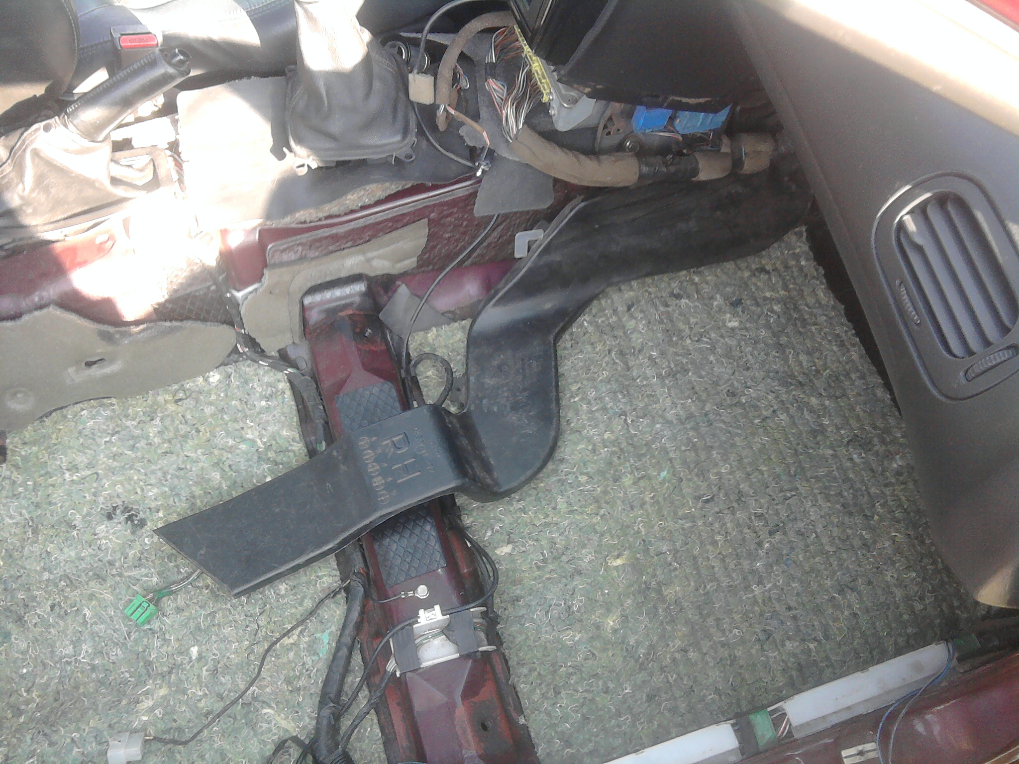

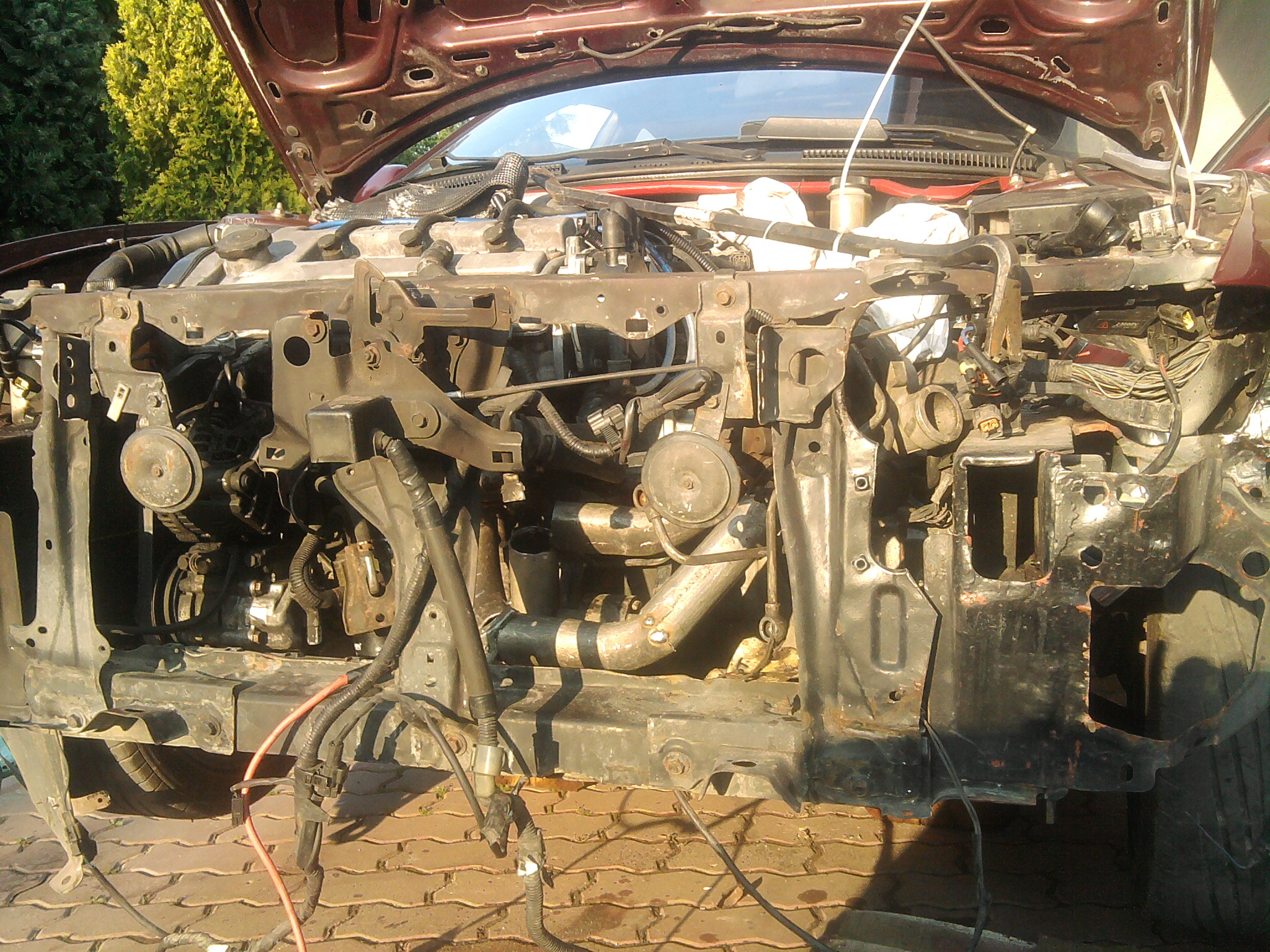

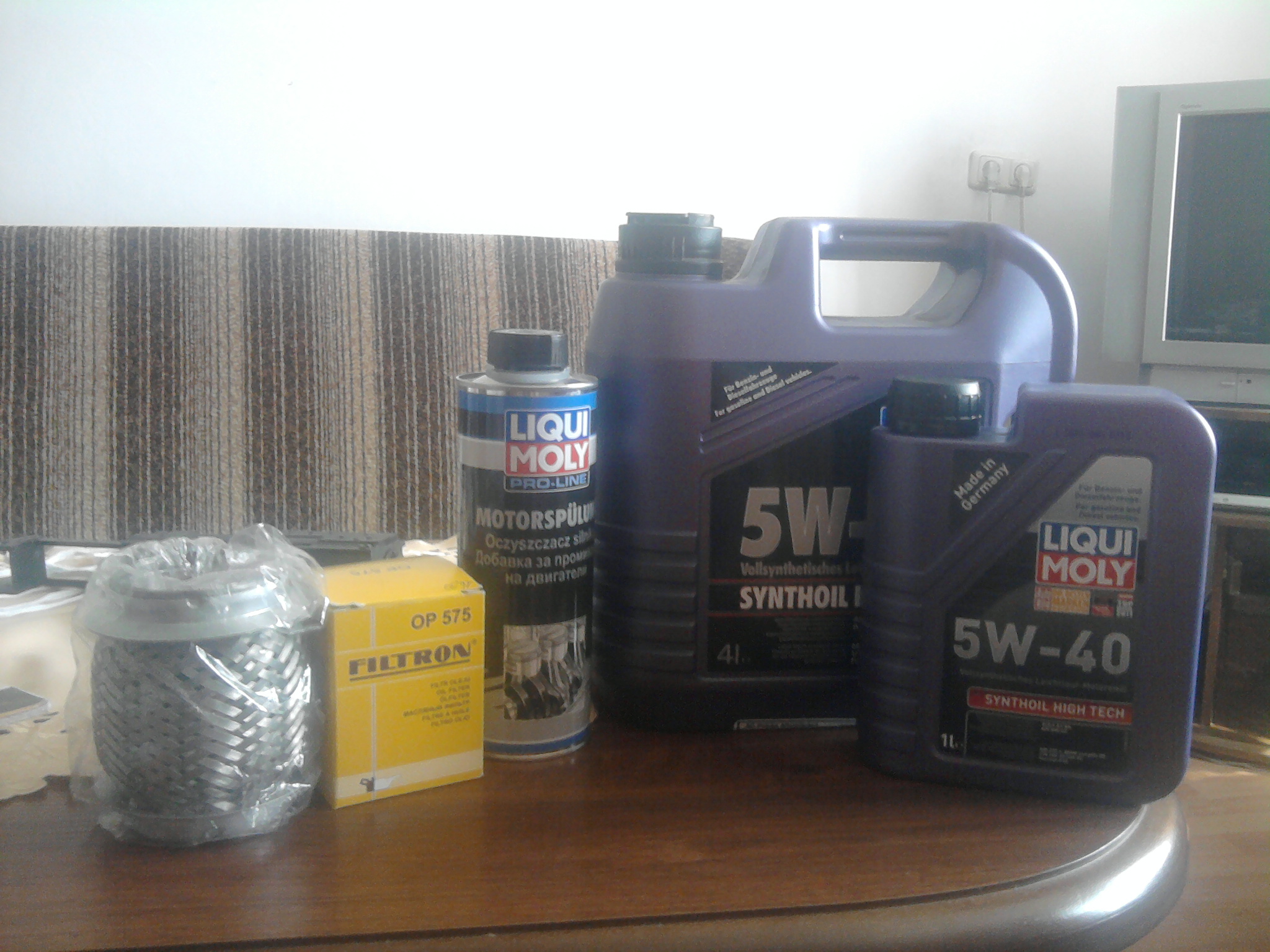

dotarł do mnie dziś olej, płukanka, filtr oleju (niestety filtron innego nie mieli), i łącznik elastyczny układu wydechowego 2.5cala i pare zdięć z końca spawania prawej strony ;)

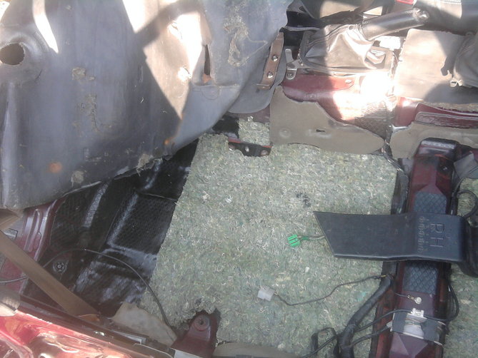

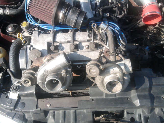

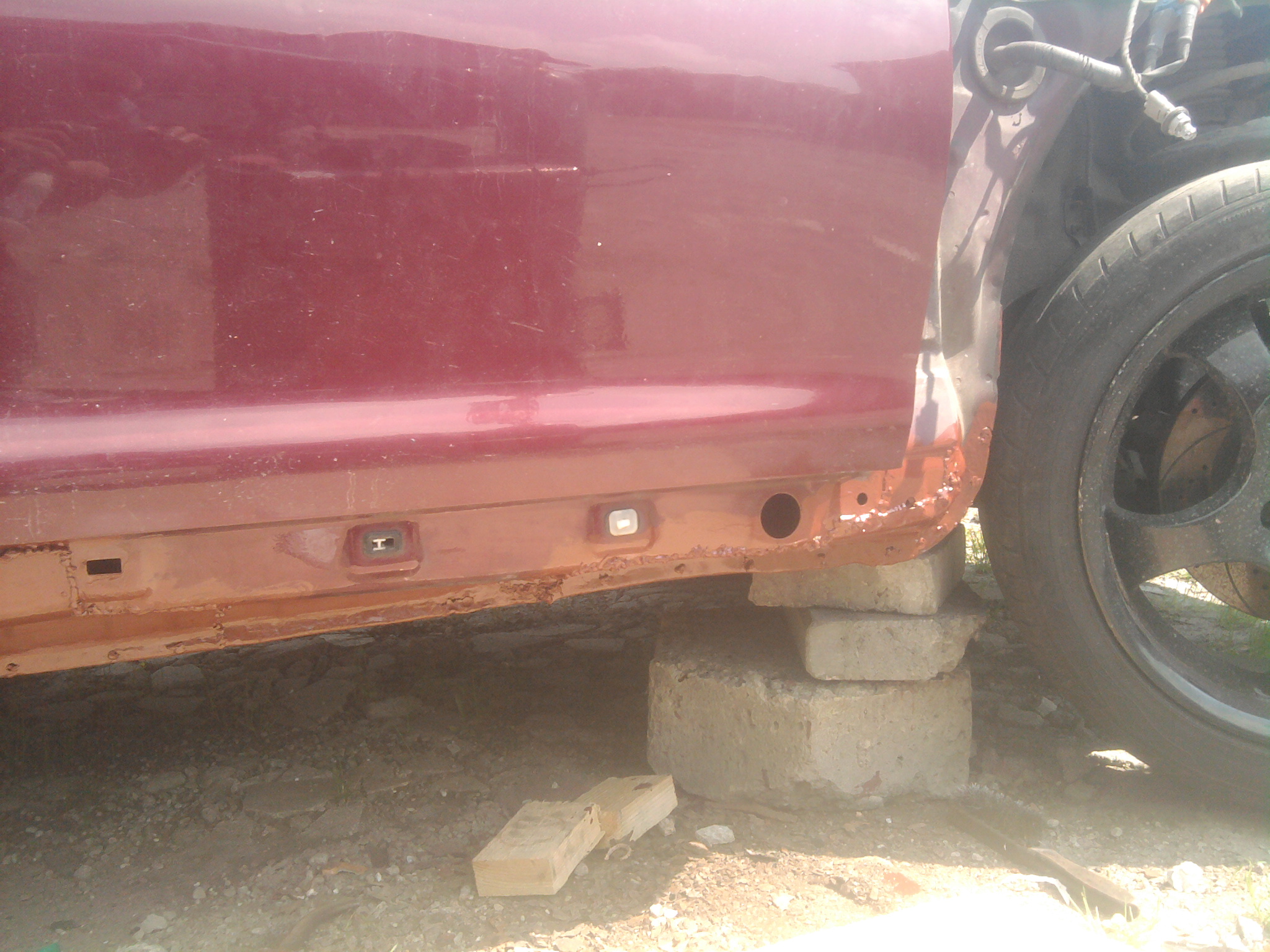

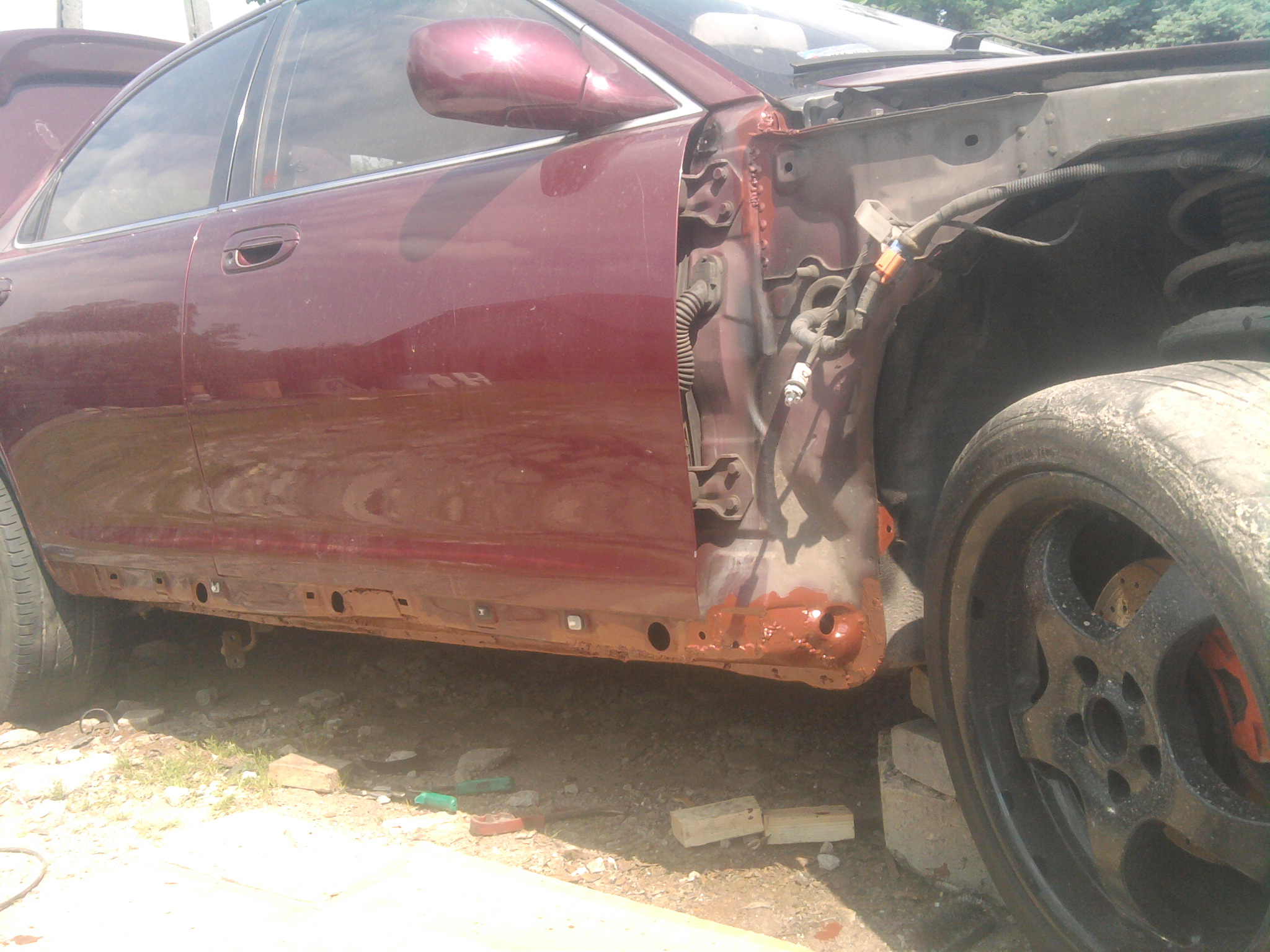

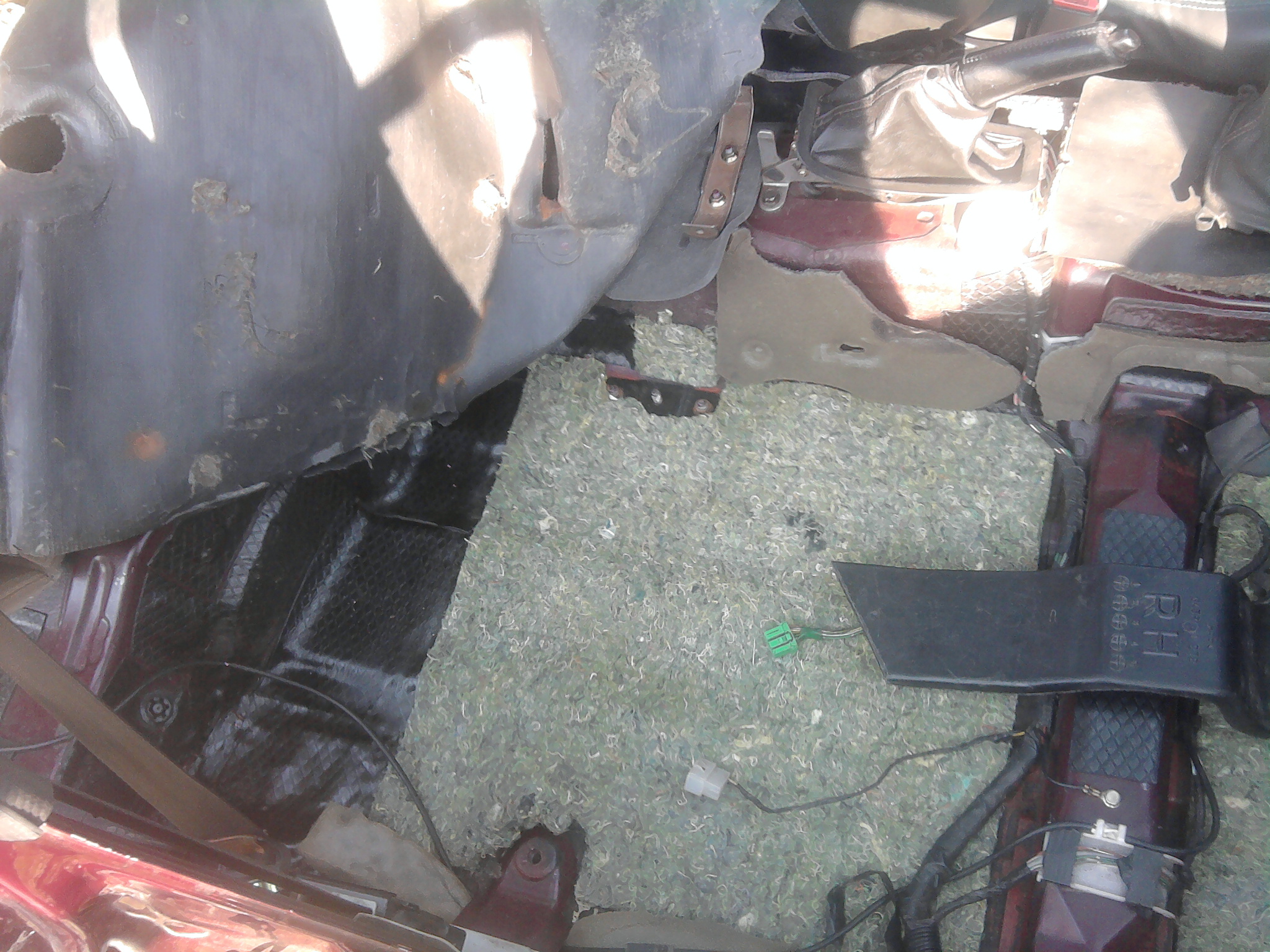

Postprzez krzysiek251189 » 7 lip 2013, 12:28

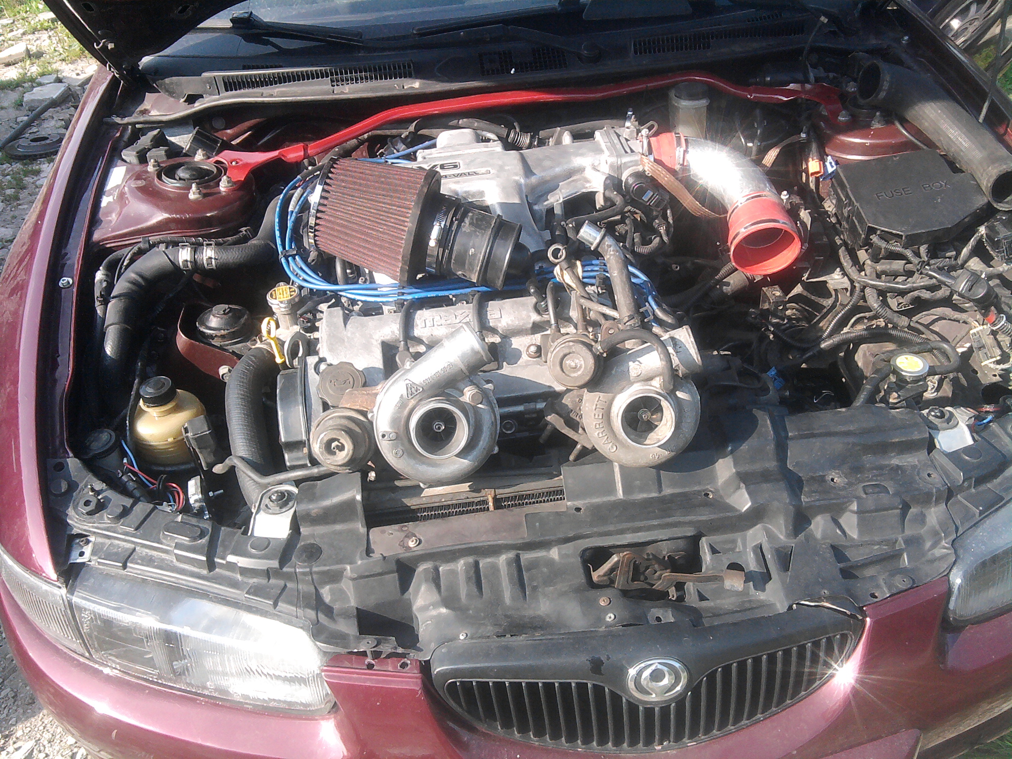

wczoraj poskładałem podłoge i zakupiłem nową turbawke (garrett t25) z saaba 9-3 bo nieznalazłem zestawów naprawczych kkk k24 ;P w poniedziałek montaż turbiny <jupi>

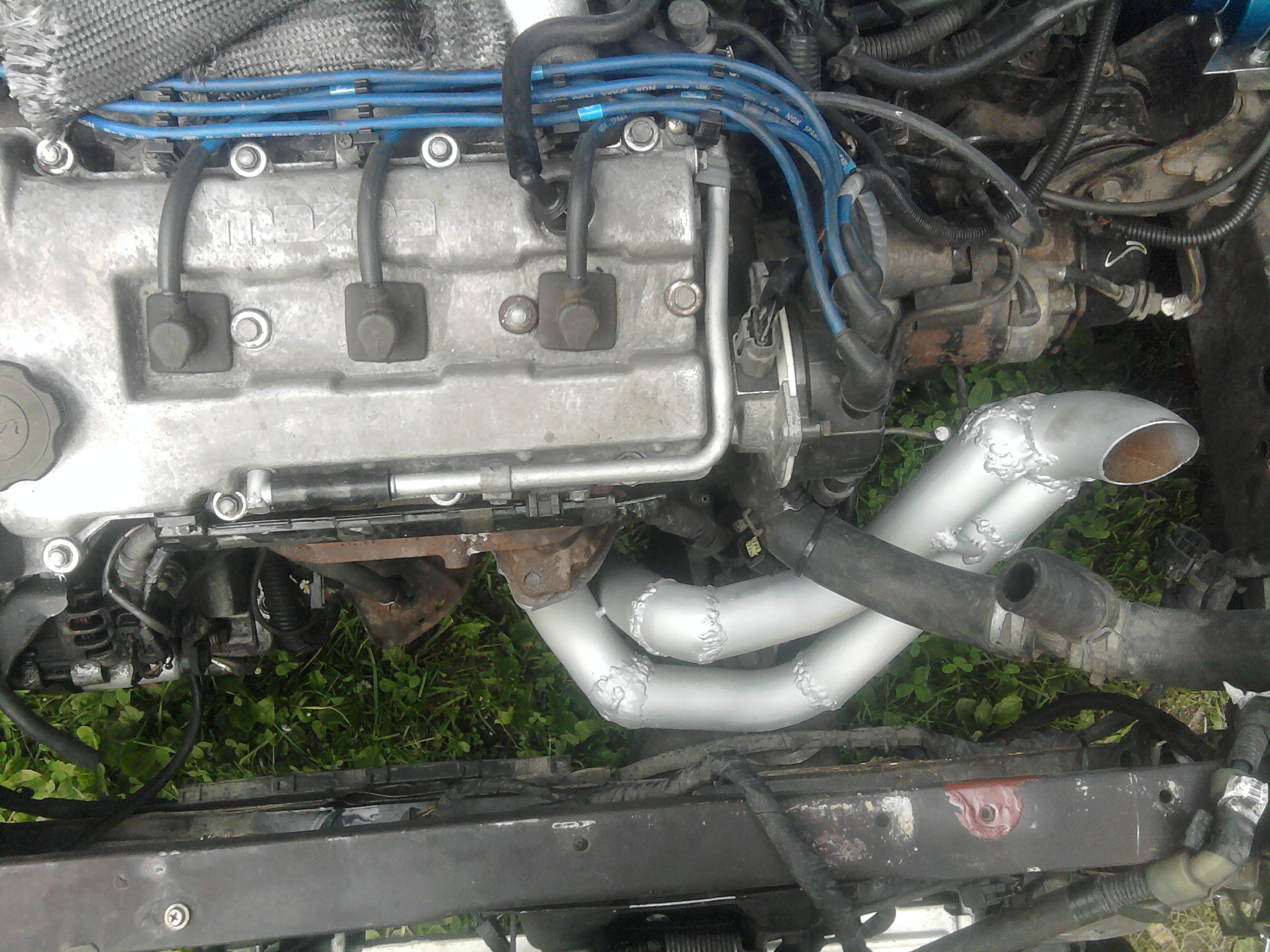

Postprzez krzysiek251189 » 9 lip 2013, 21:13

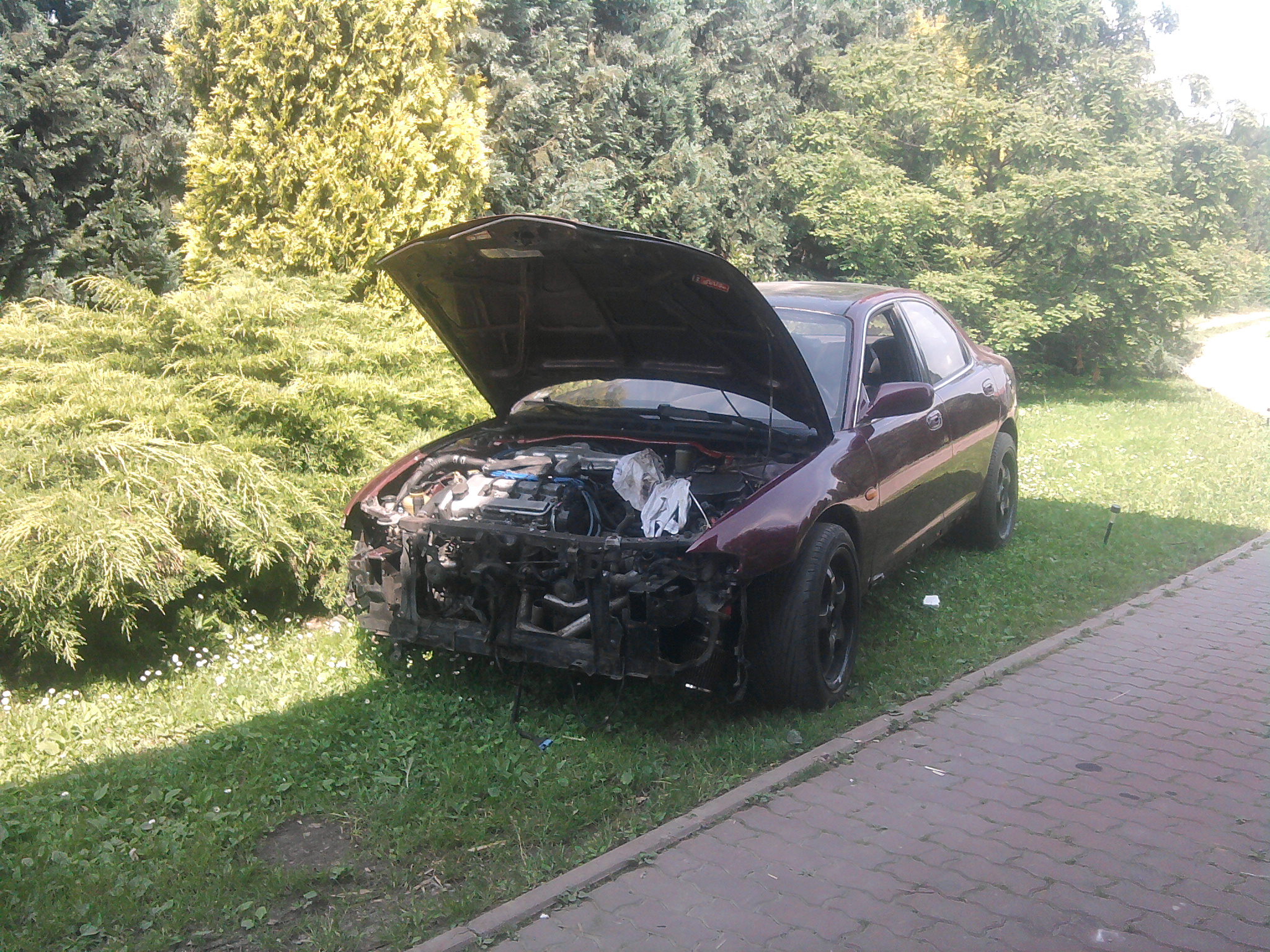

I w końcu spawanie kolektorka :)

Postprzez tekkenfan » 9 lip 2013, 22:47
O kurczaki taki temat mi umknął :D
krzysiek251189 napisał(a):zakupiłem nową turbawke (garrett t25) z
Czemu taka mała? Takie coś to się daje do 1.6-1.8, a do 2.0 (a w przyszłości 2.5) to raczej słaba opcja. Trzeba było iść jak już to w T28.
Drugie pytanie czemu FMU? Przy dzisiejszych cenach świnek nie wolałeś takiego rozwiązania?
No i podstawowe pytanie ile planujesz dmuchać na starcie? :D :D

Postprzez michaelB » 10 lip 2013, 13:00
Oho, kolejny chce podmuchać <spoko> Trzymam kciuki za projekt, bo bardzo fajny i wytrwałości życzę.

Postprzez krzysiek251189 » 10 lip 2013, 21:34
smt6 w sumie kupi za 250 ale na początek sofcik zobacze jak się temat rozkręci (docelowo 0.4-0.5 bara) :P

Postprzez tekkenfan » 10 lip 2013, 22:03
krzysiek251189 napisał(a):smt6 w sumie kupi za 250
dołóż lepiej te 200zł i kup DET3. Zaoszczędzisz czas i $$ na paliwo ;)
Spawy widzę PRO :D
Fajno że coraz więcej turbawek :D :D

Postprzez krzysiek251189 » 10 lip 2013, 22:29
a tam ;P spawałem sam ale to nic bo będzie na nich bandaz :) pomyśle nad det-em

Postprzez tekkenfan » 10 lip 2013, 22:53
Spawy jak spawy ważne żeby nie puszczały bo całe napędzanie burba będzie szło w gwizdek ;)
Rozumiem że kolektor zostawiasz ori z KFa a dorabiasz pojedynczego runnera do flanszy turbo?
Jakieś wsporniki pod turbo przewidujesz?

Postprzez krzysiek251189 » 10 lip 2013, 23:09
rozglądałem się troche w temacie v6 turbo i nikt nie robił wspornika <ok> ja tez narazie niezrobie a jak będzie pękać to wtedy będe myślał a co do turbiny to ona przecież jest z saaba 9-3 2.0t więc powinna styknąć

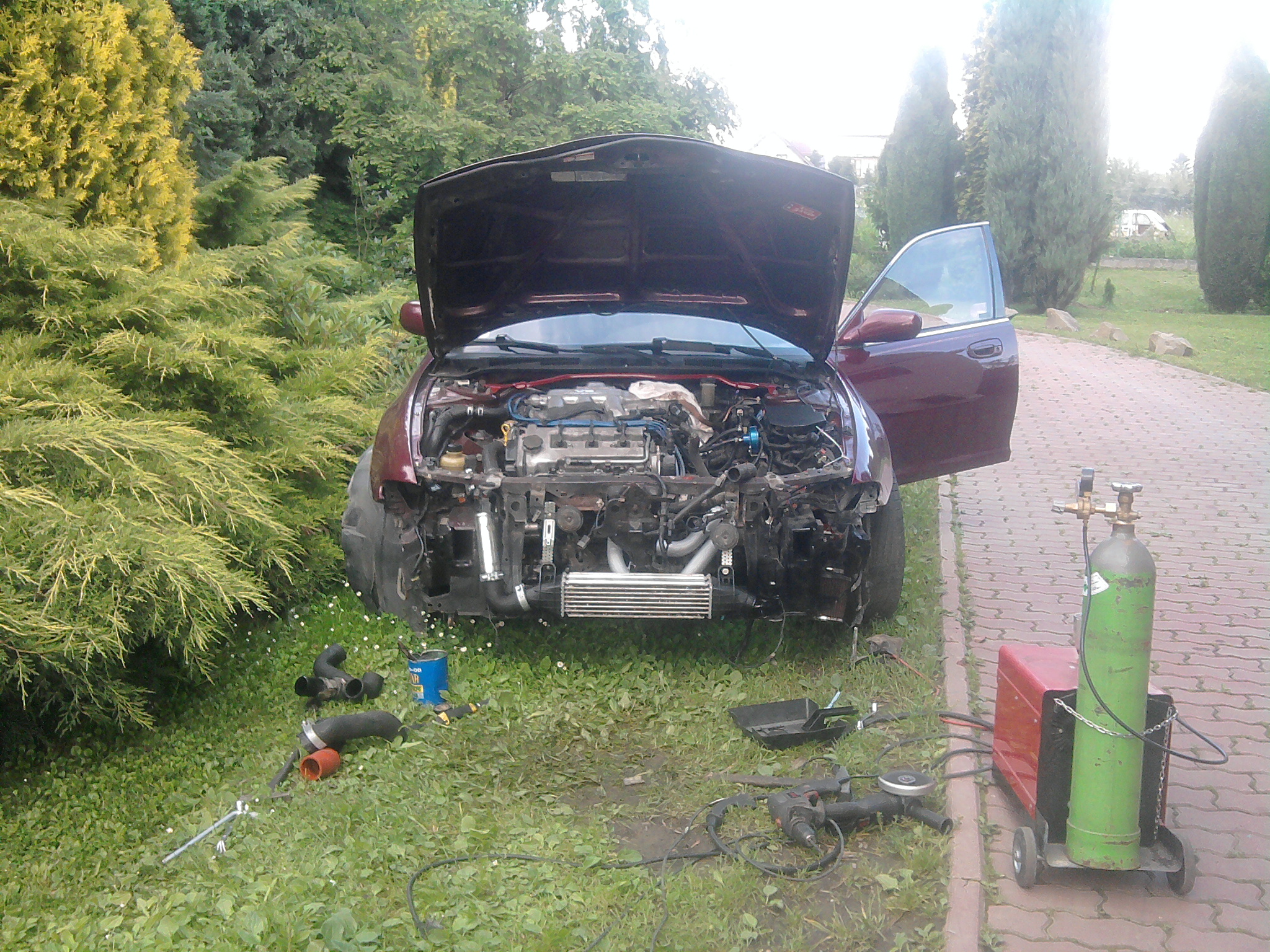

Postprzez krzysiek251189 » 12 lip 2013, 18:05
prace trwają :P

Postprzez Crenshaw » 12 lip 2013, 20:47
zdjęcia takie wielkie wrzuciłeś, że mi monitora nie starcza hahaha
ale postępy na duży plus <spoko> oby tak dalej :D

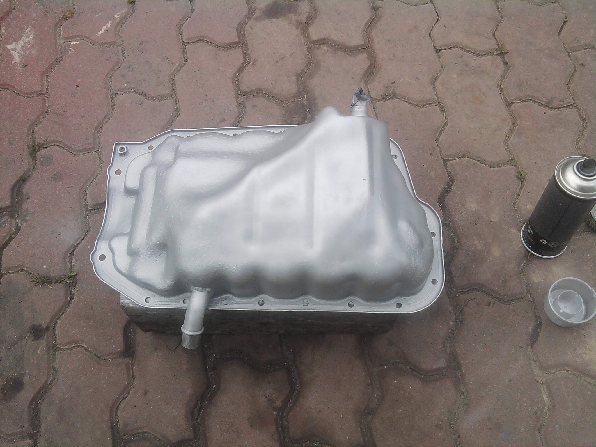

miska wyspawana i pomalowana :D
